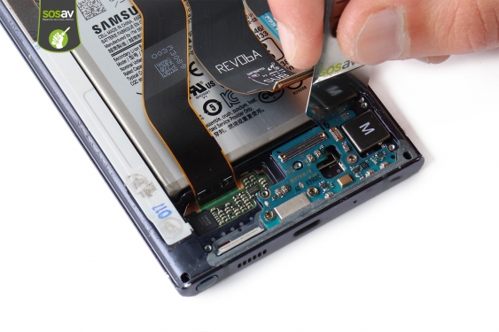

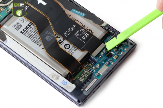

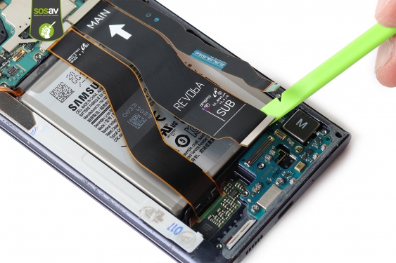

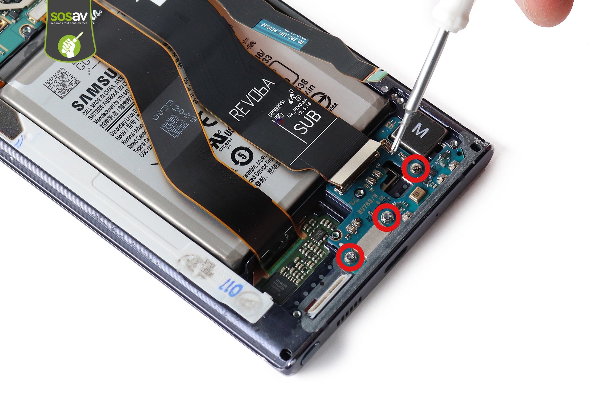

Commencez par déclipser la nappe secondaire côté connecteur de charge.Répétez l'opération pour la nappe principale.

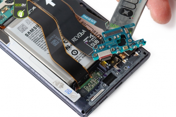

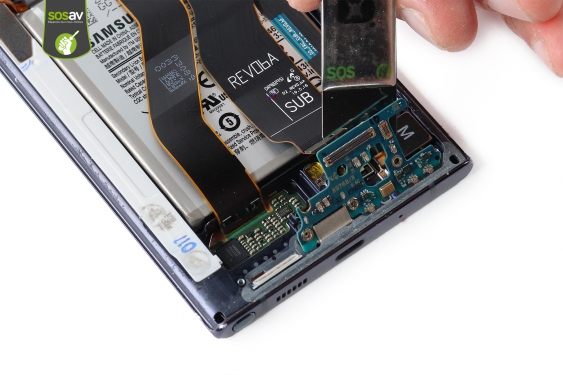

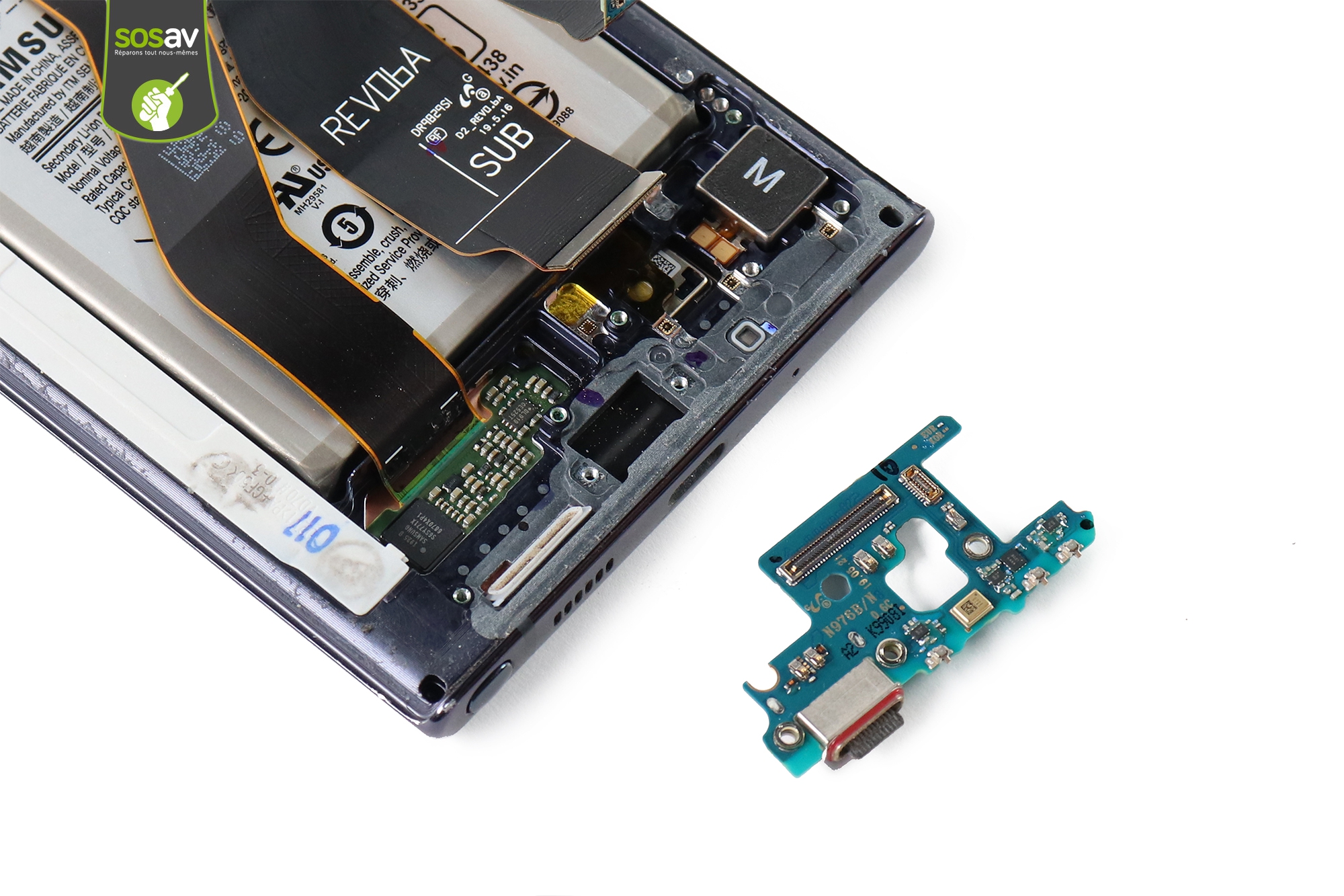

Dévissez les 3 vis cruciformes entourées en rouge. (Photo 1)Délogez ensuite le connecteur de charge grâce à la spatule iSesamo afin de pouvoir l'extraire en toute sécurité.
Le connecteur de charge Galaxy Note 10+ est démonté.Suivez ce guide gratuit afin de changer cette pièce en cas de problème de charge !
