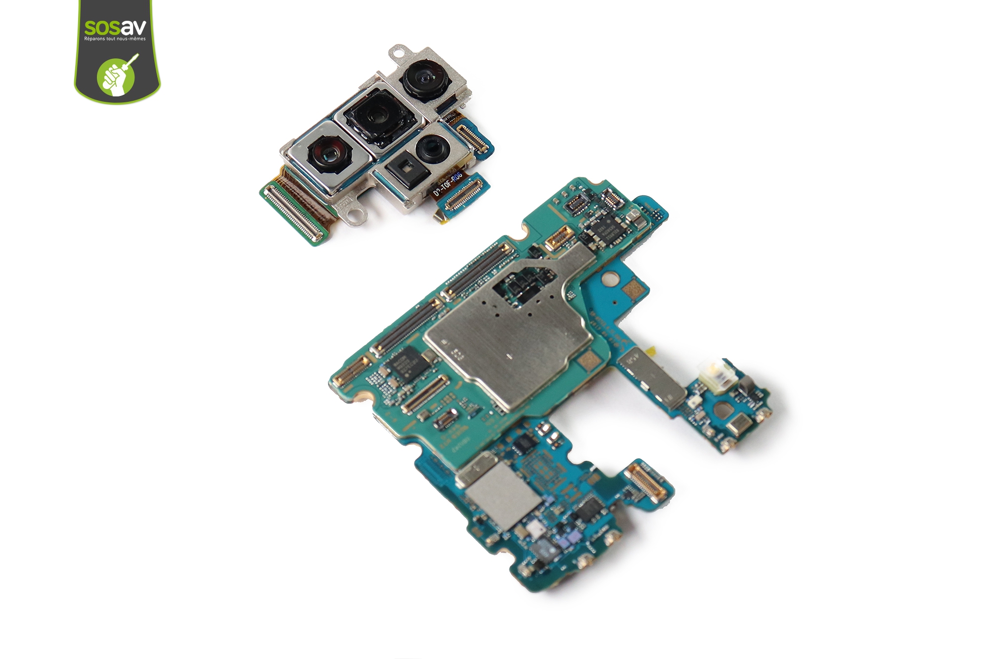

Soulevez et sortez doucement la carte mère à l'aide de la spatule en nylon.
La carte mère Galaxy Note 10+ est partiellement démontée.

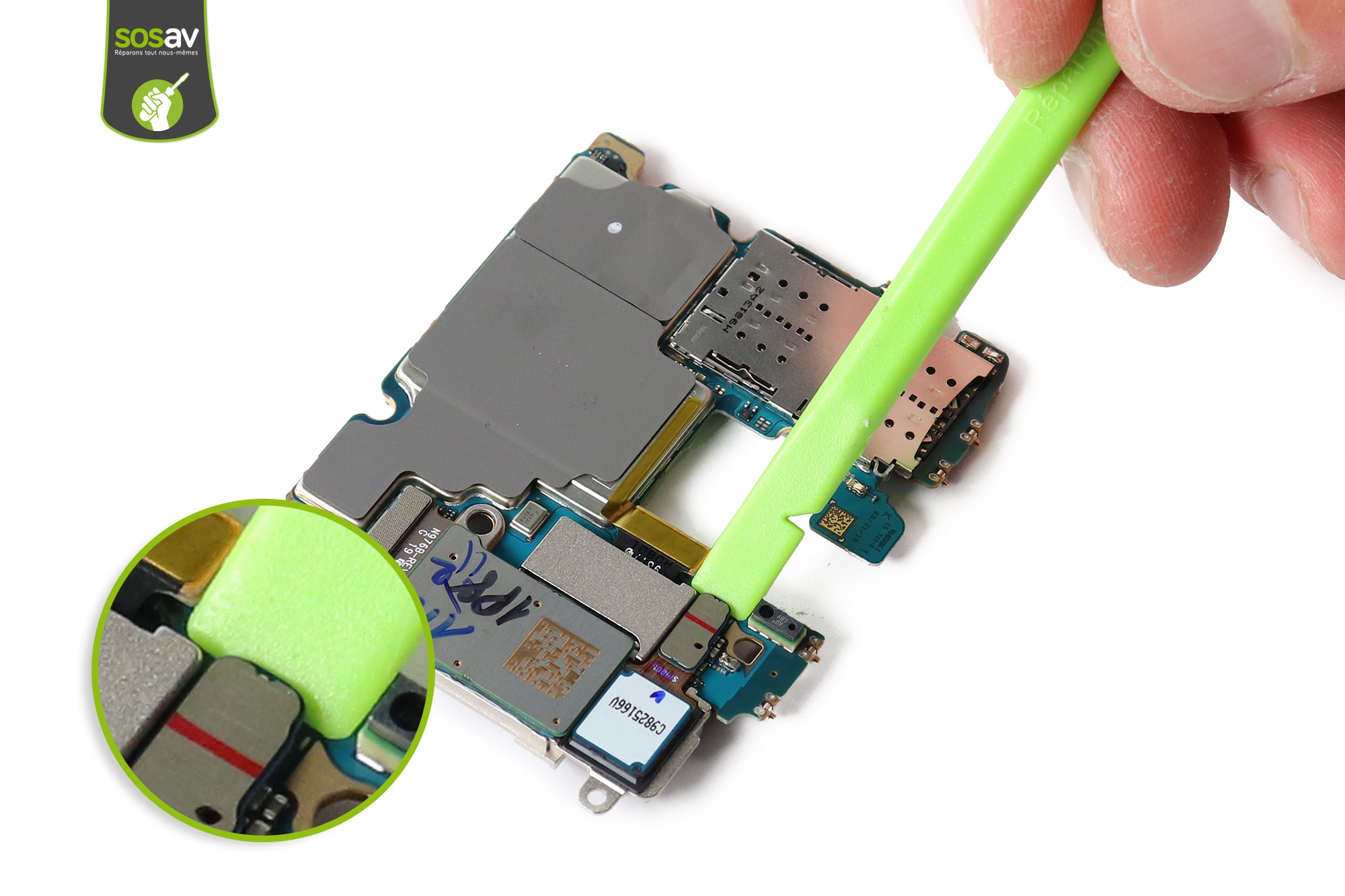

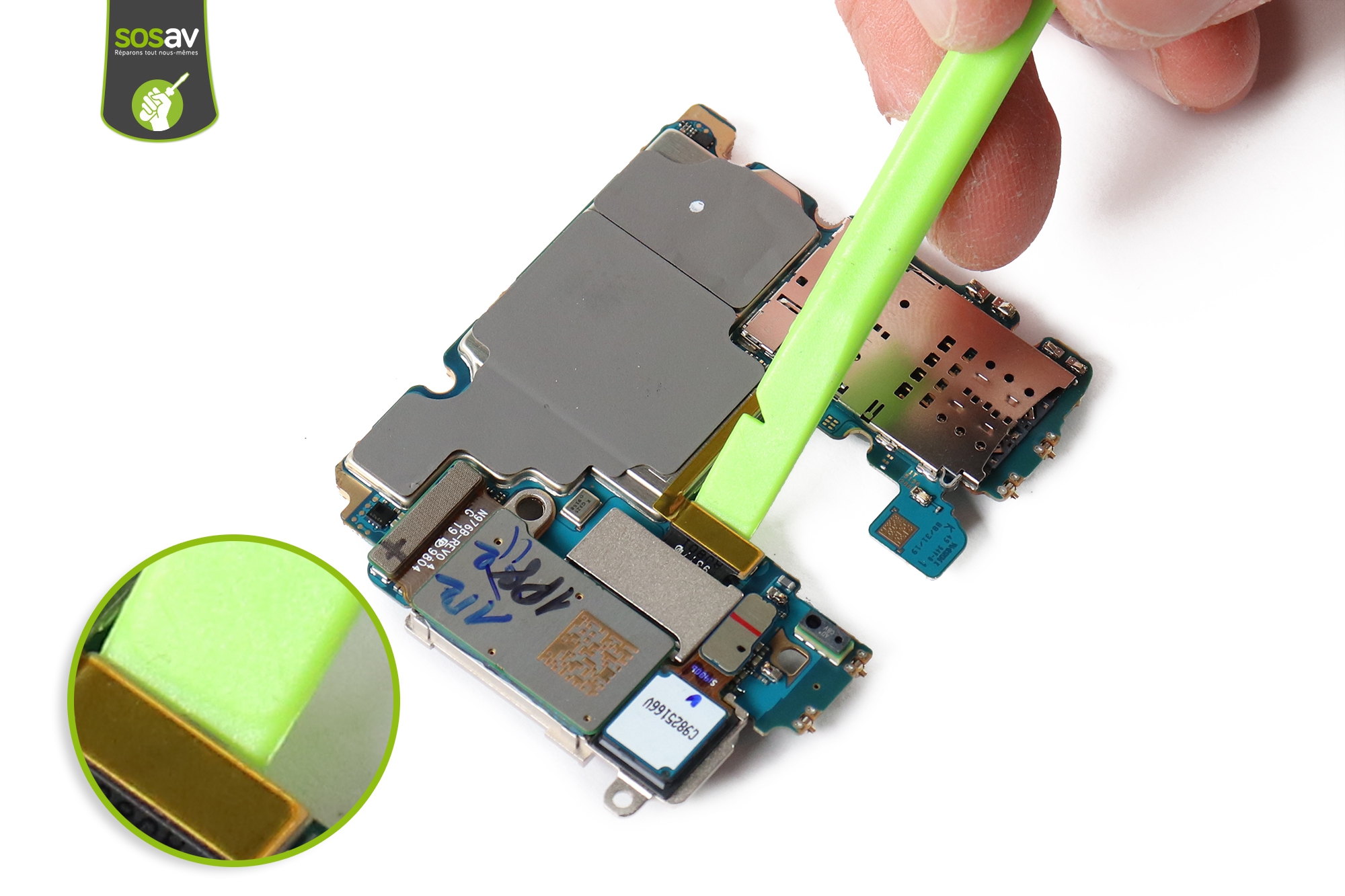

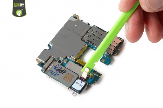

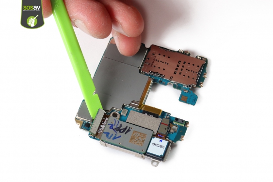

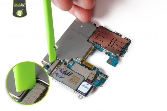

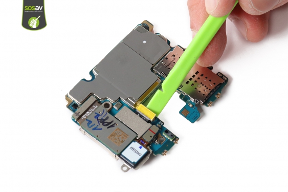

Déconnectez les deux premières nappes de la caméra (triple capteur photo)

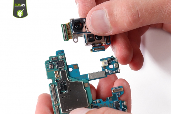

N'oubliez pas de déverrouiller la dernière nappe avant de pouvoir séparer la caméra de la carte mère.

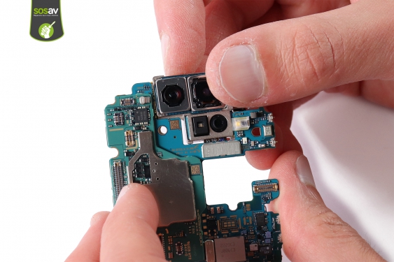

La carte mère est entièrement démontée ainsi que la caméra arrière Galaxy Note 10+.Installez une cate mère reconditionnée si besoin ou changez uniquement la caméra arrière défaillante, tout cela grâce à notre tutot gratuit !
