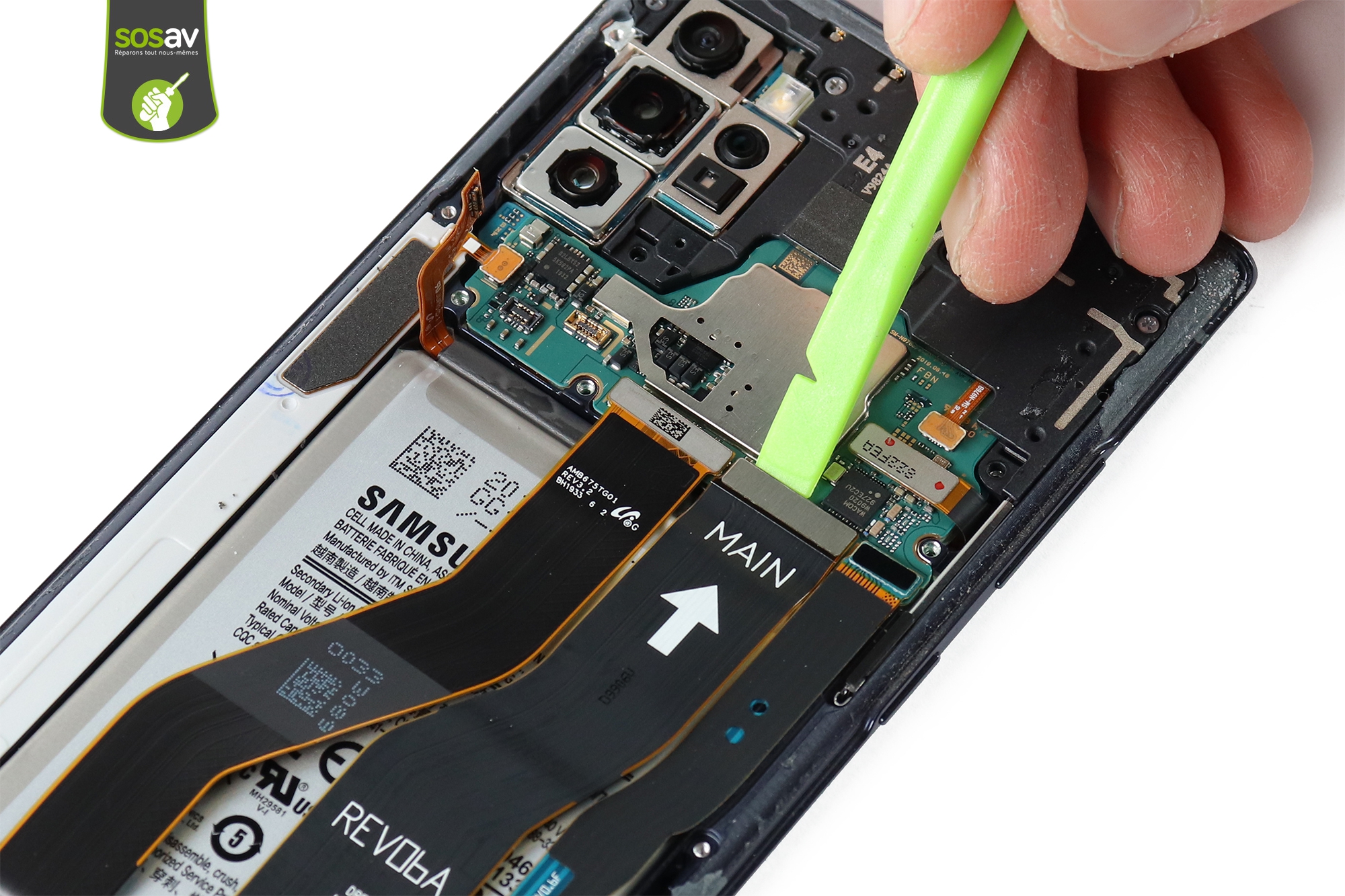

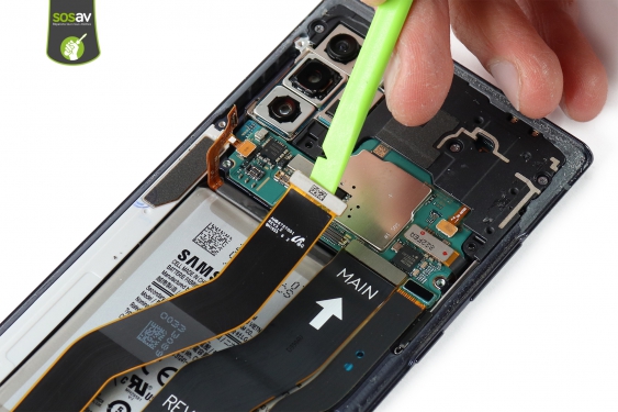

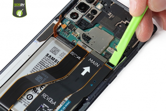

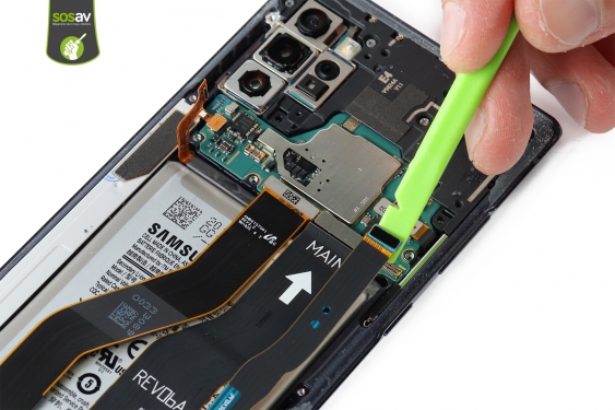

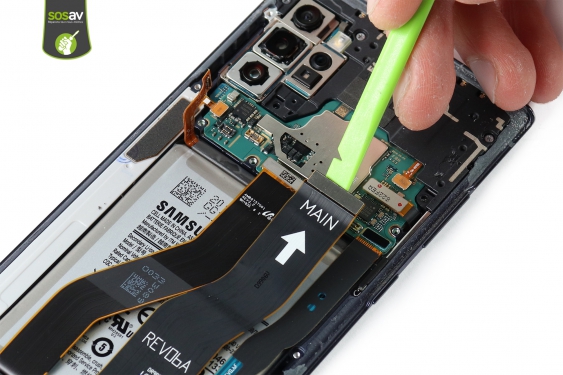

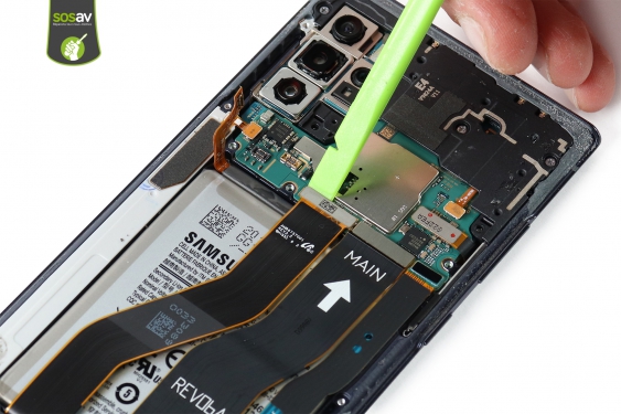

Poursuivez en déconnectant la nappe de la batterie...... Ainsi que la nappe de l'écran.

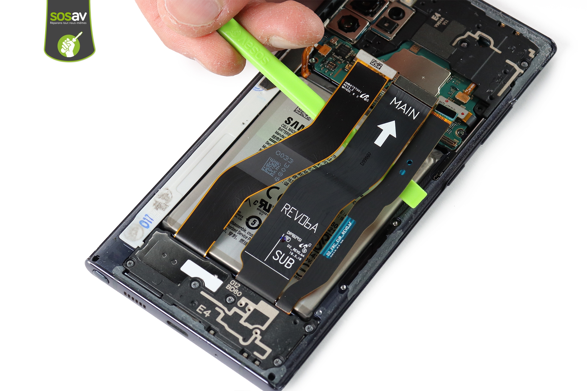

Ne perdez pas la main et débranchez aussi la nappe de liaison principale de même que la nappe secondaire.

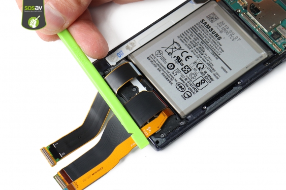

Glissez la spatule sous les 3 nappes afin de les rabattre en douceur sur elles-mêmes et dégager l'accès à la batterie.

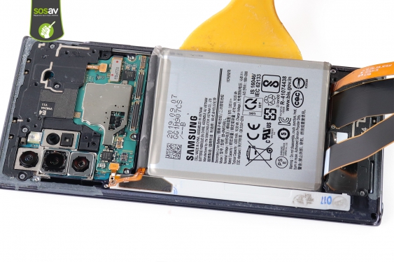

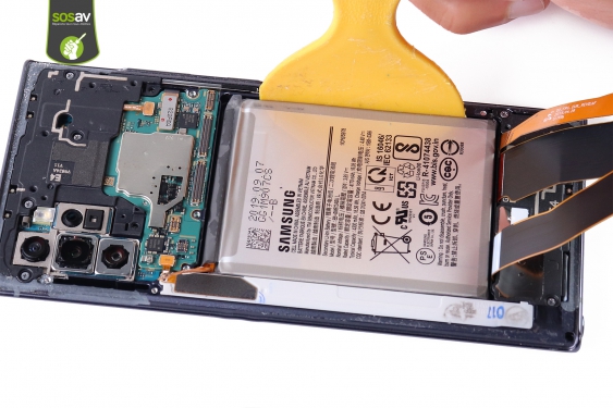

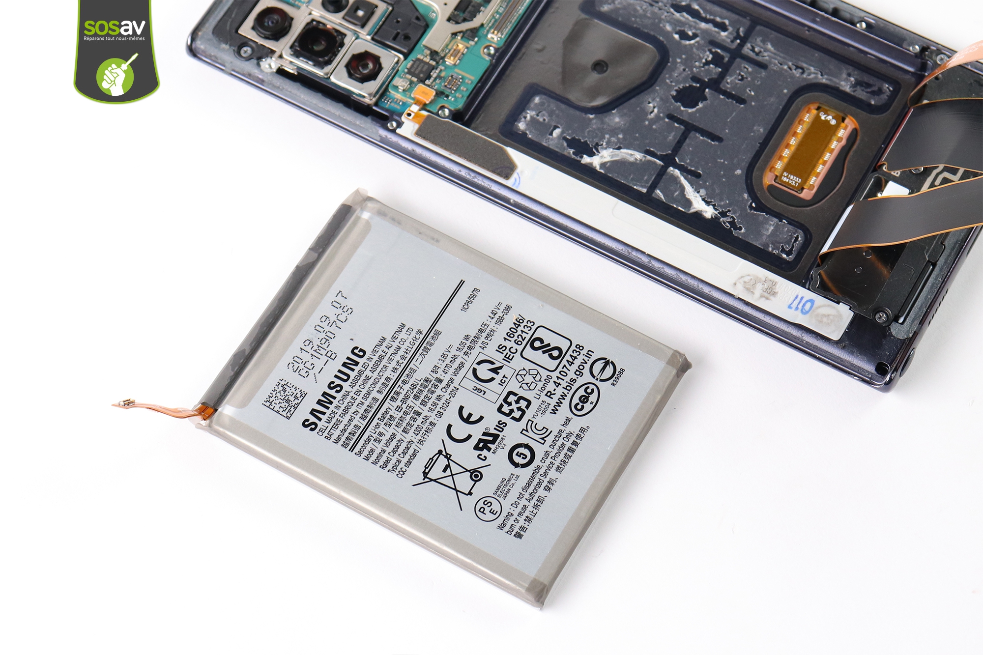

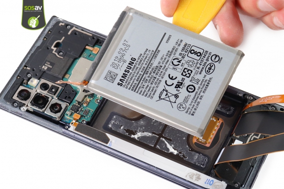

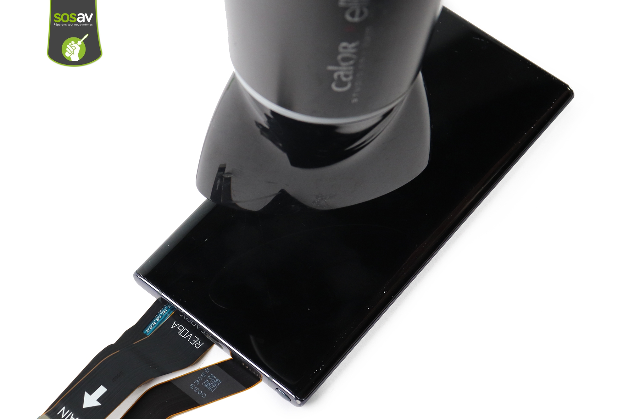

Réutilisez le sèche-cheveux afin de chauffer quelques secondes la face avant opposée à la batterie pour ramollir, encore une fois, la colle qui retient la batterie.ATTENTION : Ne chauffez jamais directement la batterie Note 10+ !Puis glissez progressivement la spatule large et plate sous la batterie afin de la décoller et l'extraire.Attention à ne pas plier ni percer la batterie !
La batterie Galaxy Note 10+ est déposée.En cas de faible autonomie, remplacez-la par une batterie neuve en suivant ce guide gratuit :)
