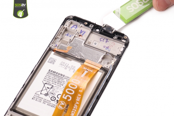

Avant de continuer le démontage il est très important de déconnecter la batterie.
Débranchez le câble d'interconnexion bleu ainsi que la nappe de liaison du connecteur de charge.

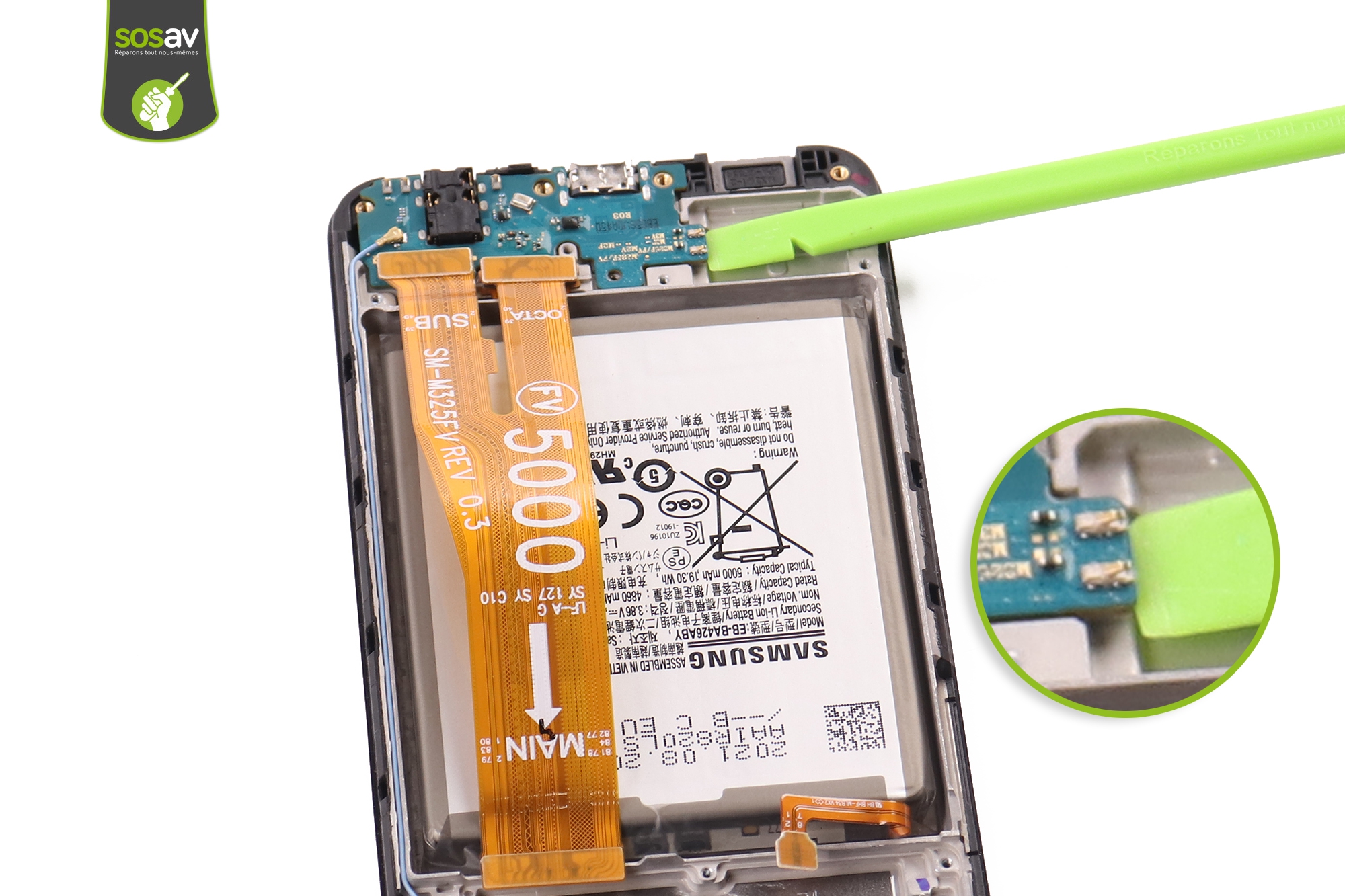

Puis utilisez la spatule en nylon pour soulever la carte mère.

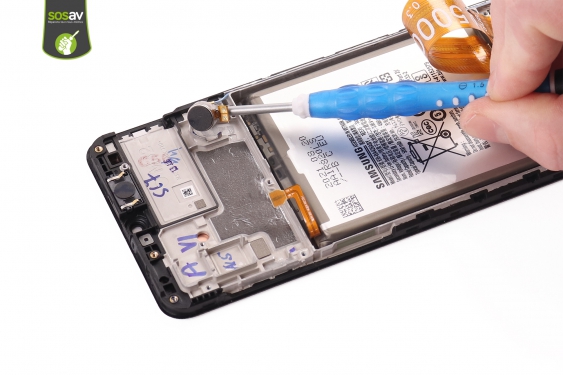

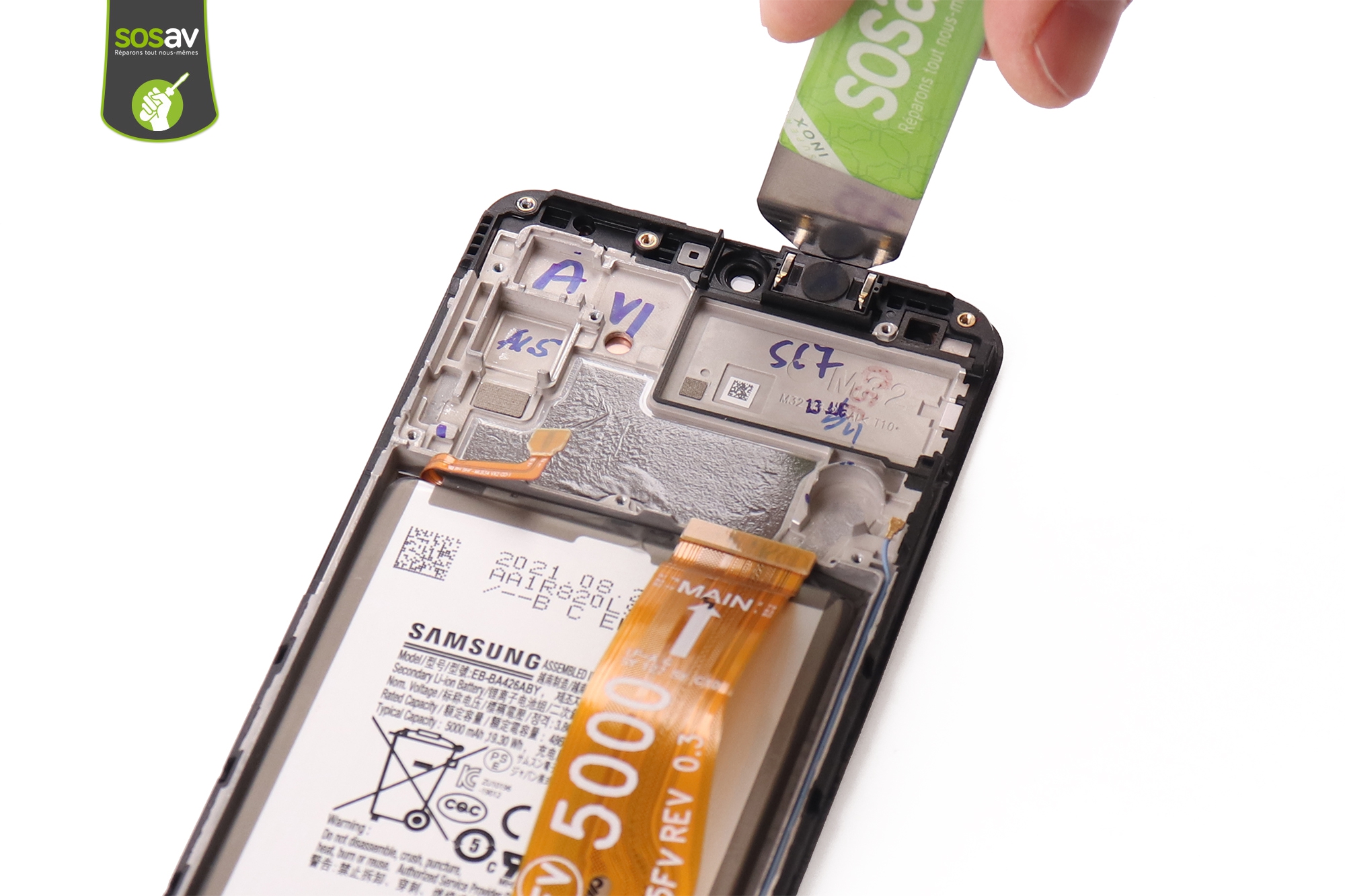

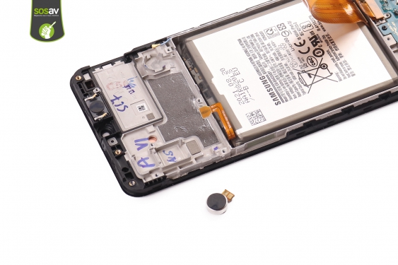

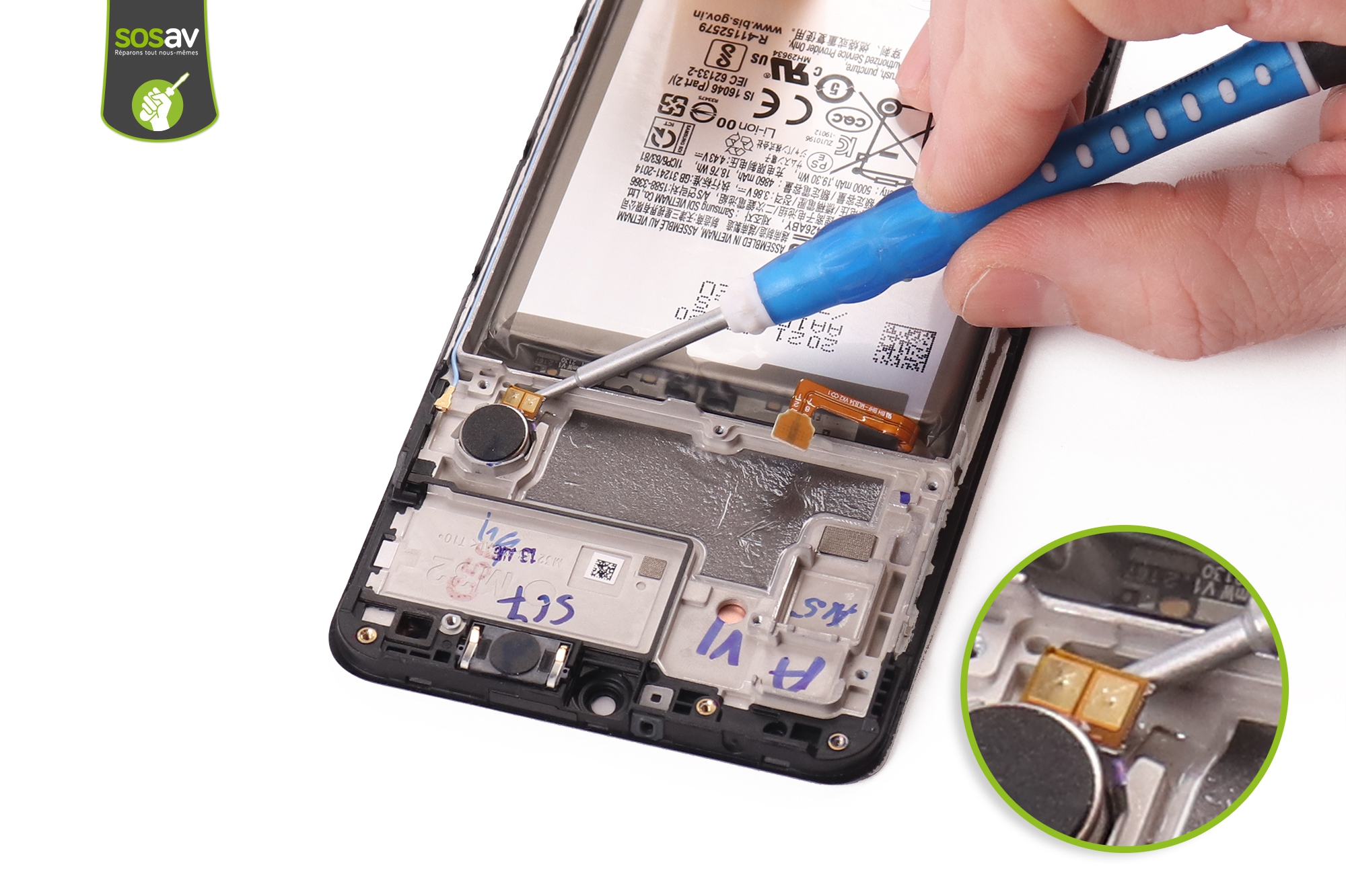

Puis utilisez la pointe du tournevis plat pour décoller le vibreur.

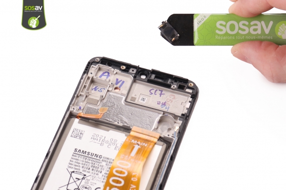

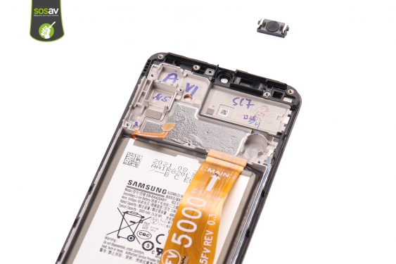

Ensuite utilisez la spatule iSesamo pour décoller le haut-parleur interne.

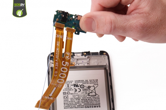

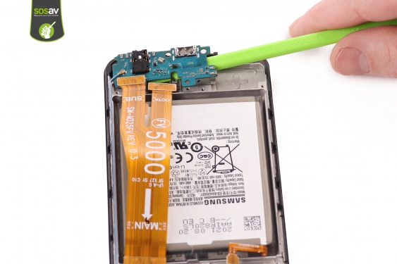

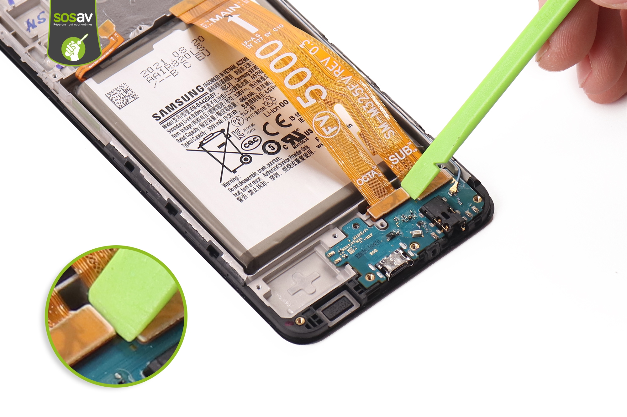

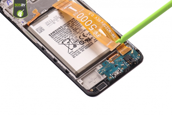

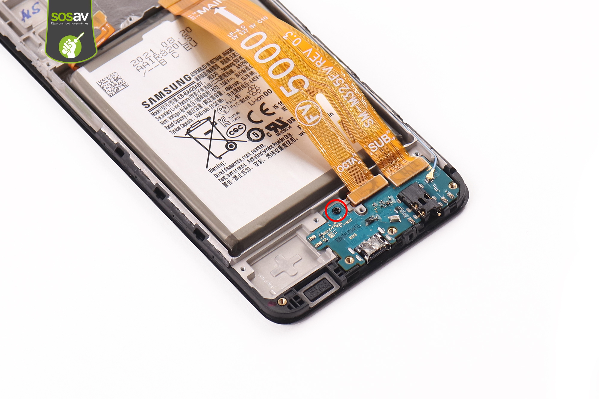

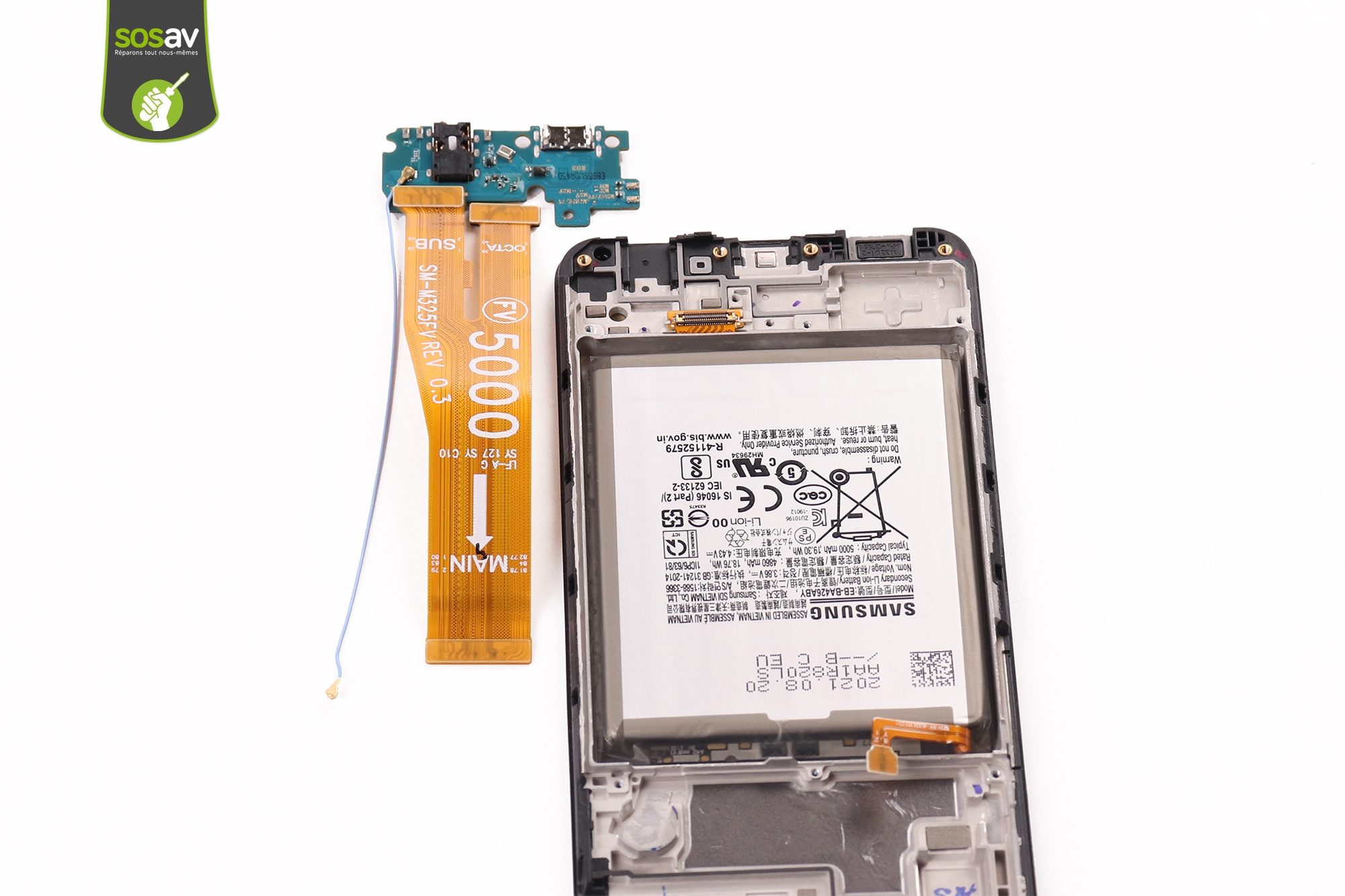

Passez en bas de l'appareil et dévissez le connecteur de charge.

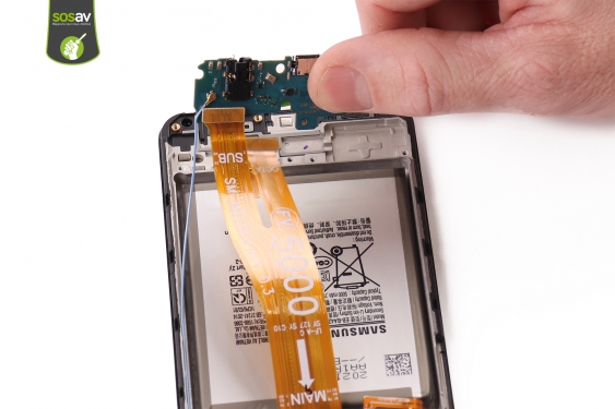

Puis déconnectez la nappe du connecteur de charge.
Maintenant délogez le connecteur de charge.

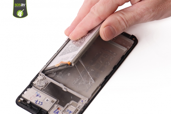

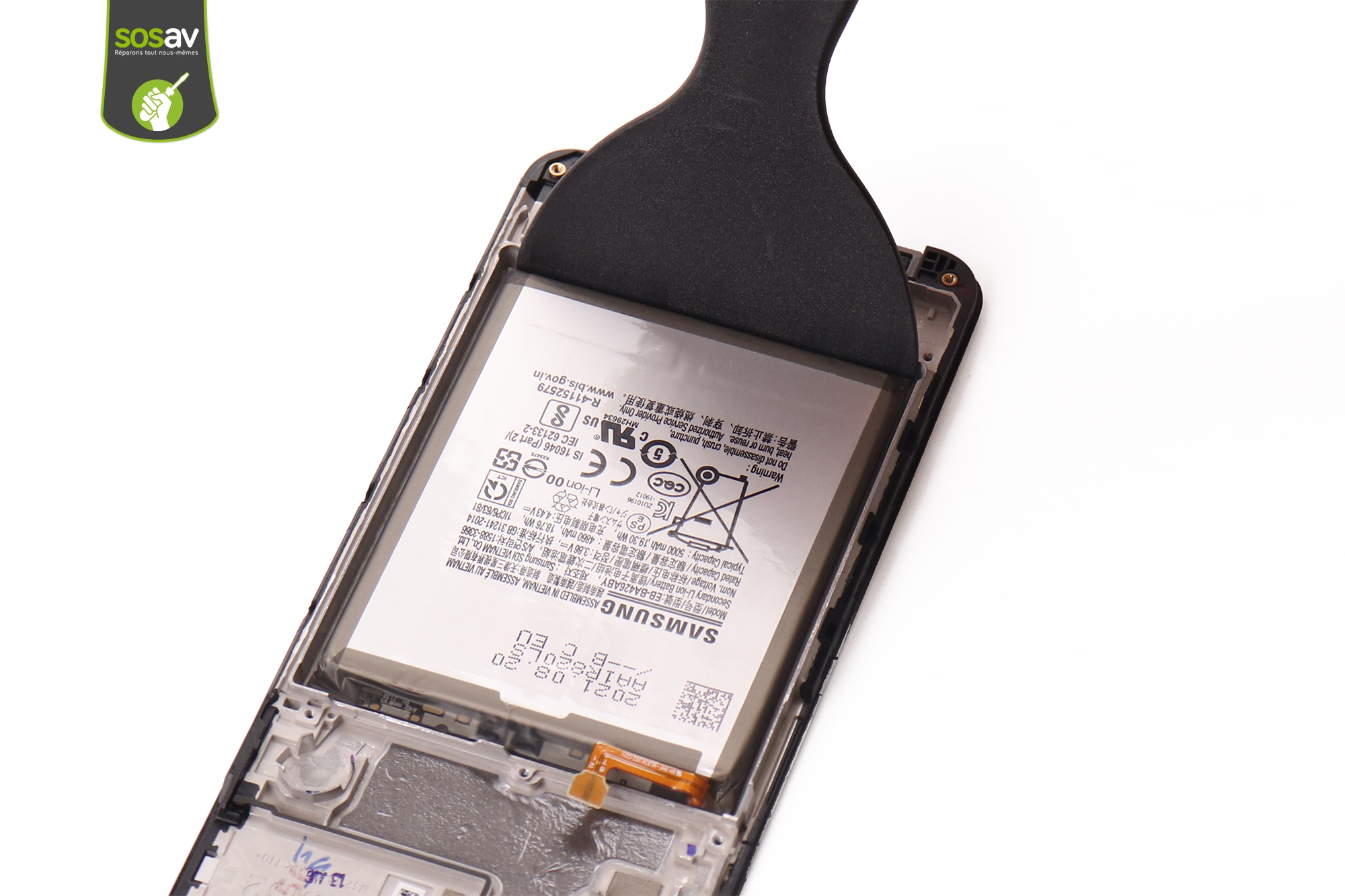

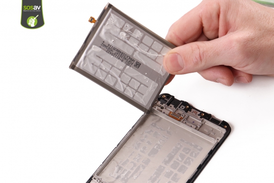

Il ne reste plus que la batterie à retirer.

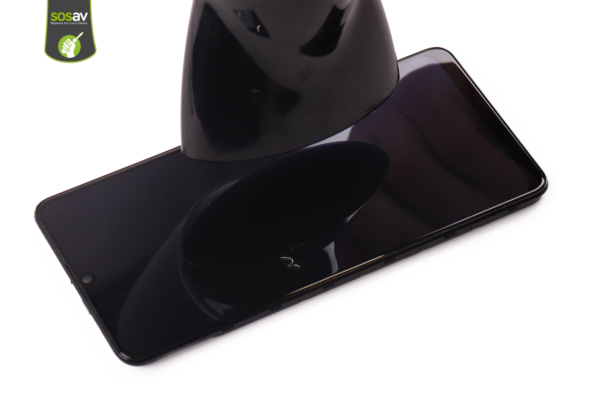

Pour décoller la batterie chauffez la face avant de l'appareil avec un sèche cheveux pour ramollir les adhésifs qui collent.Il ne faut jamais chauffer la batterie directement
Etape 24

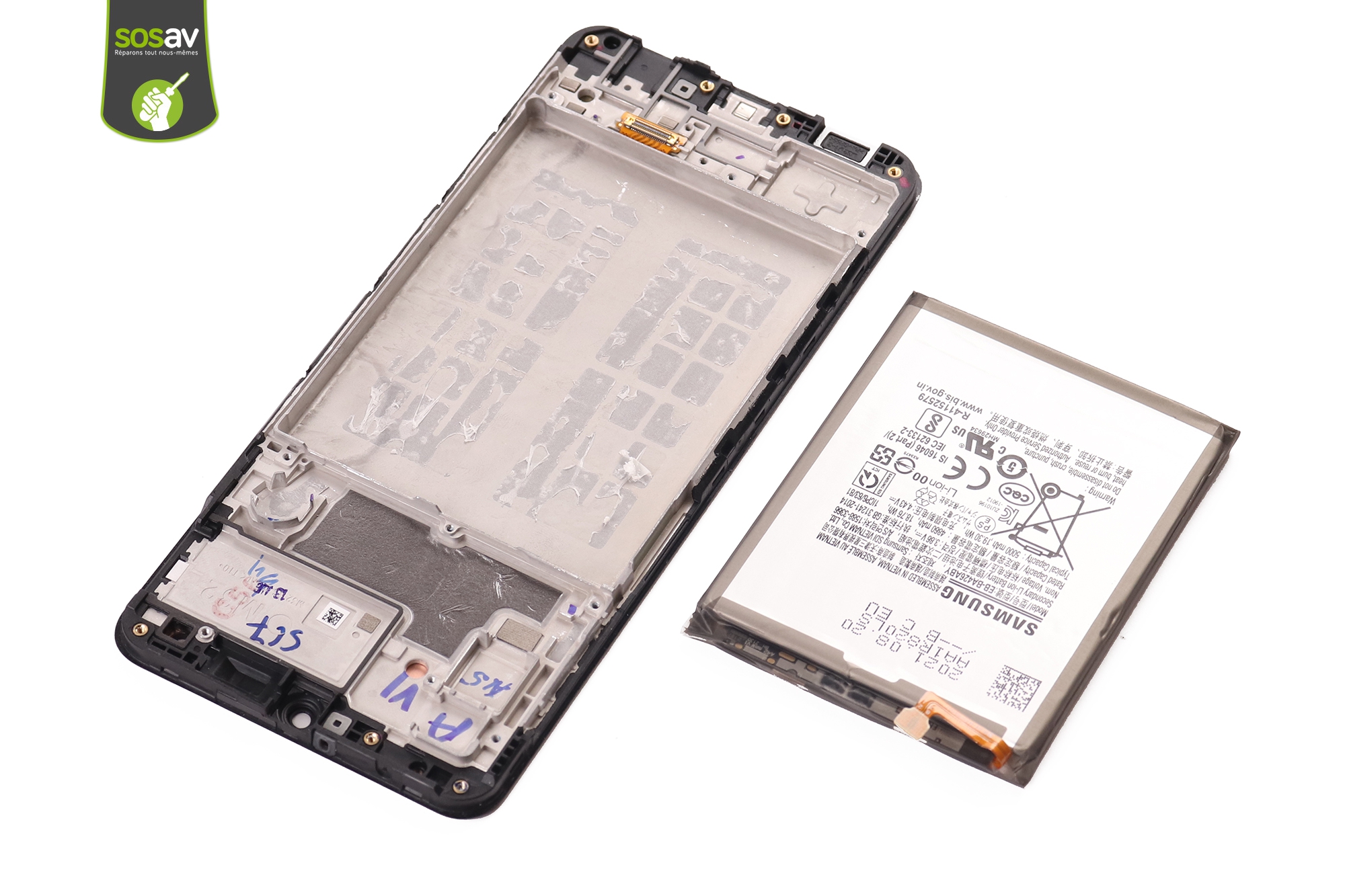

Une fois bien chauffé, insérez la spatule large sous la batterie et faîtes délicatement levier pour décoller la batterie.Attention, si vous sentez que ça resiste, il ne faudra pas hésiter à chauffer d'avantage au risque d'abimer la batterie.
Etape 25
Et voilà, toutes les pièces sont démontée, vous pouvez les installer sur votre nouvel écran.
