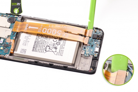

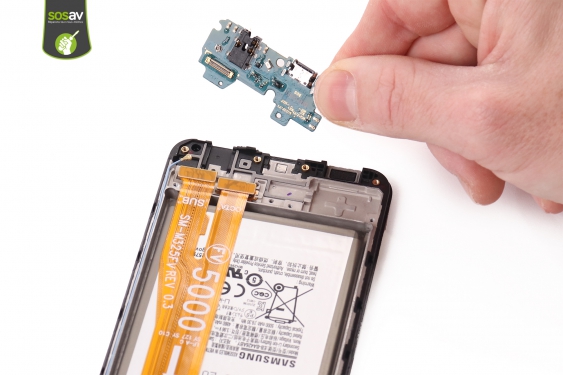

Avant de continuer le démontage il est très importer de déconnecter la batterie

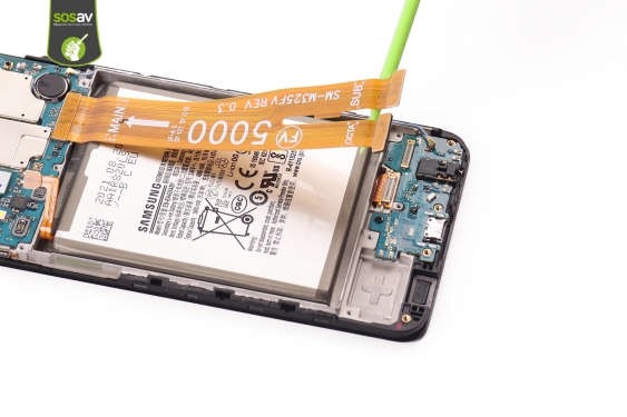

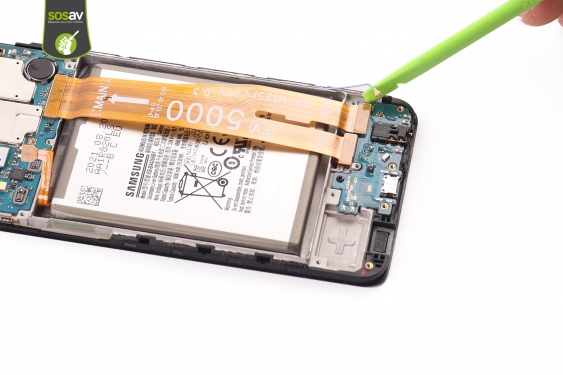

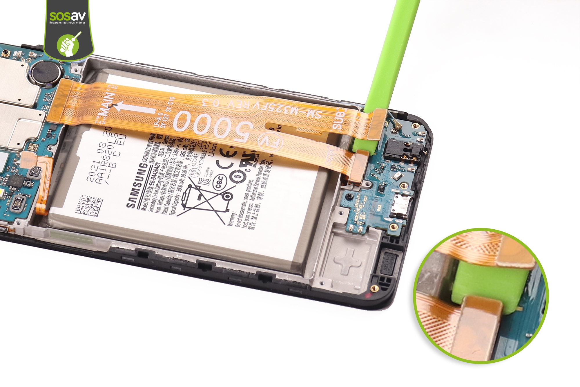

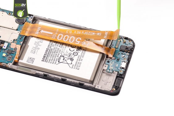

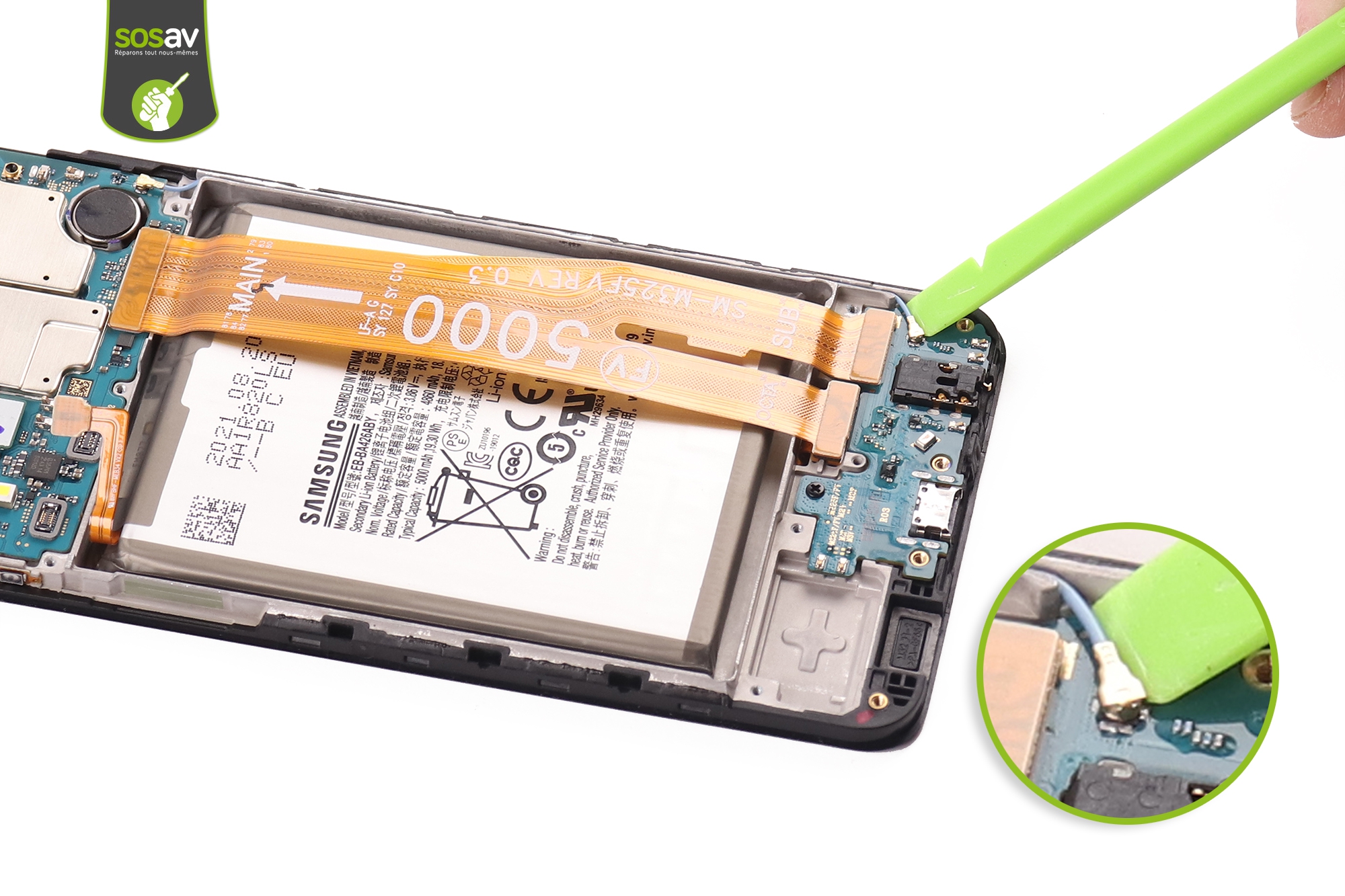

Déconnectez le câble d'interconnexion bleu ainsi que la nappe de liaison du connecteur de charge.

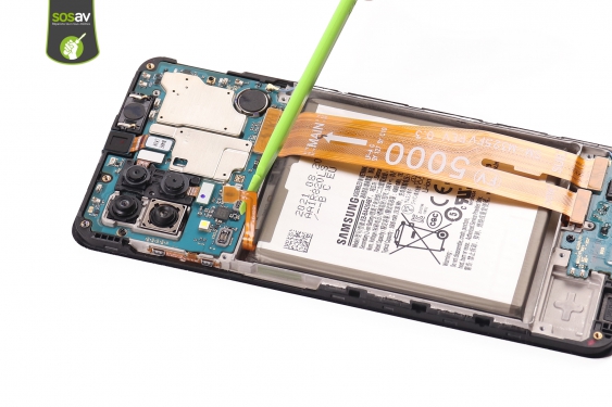

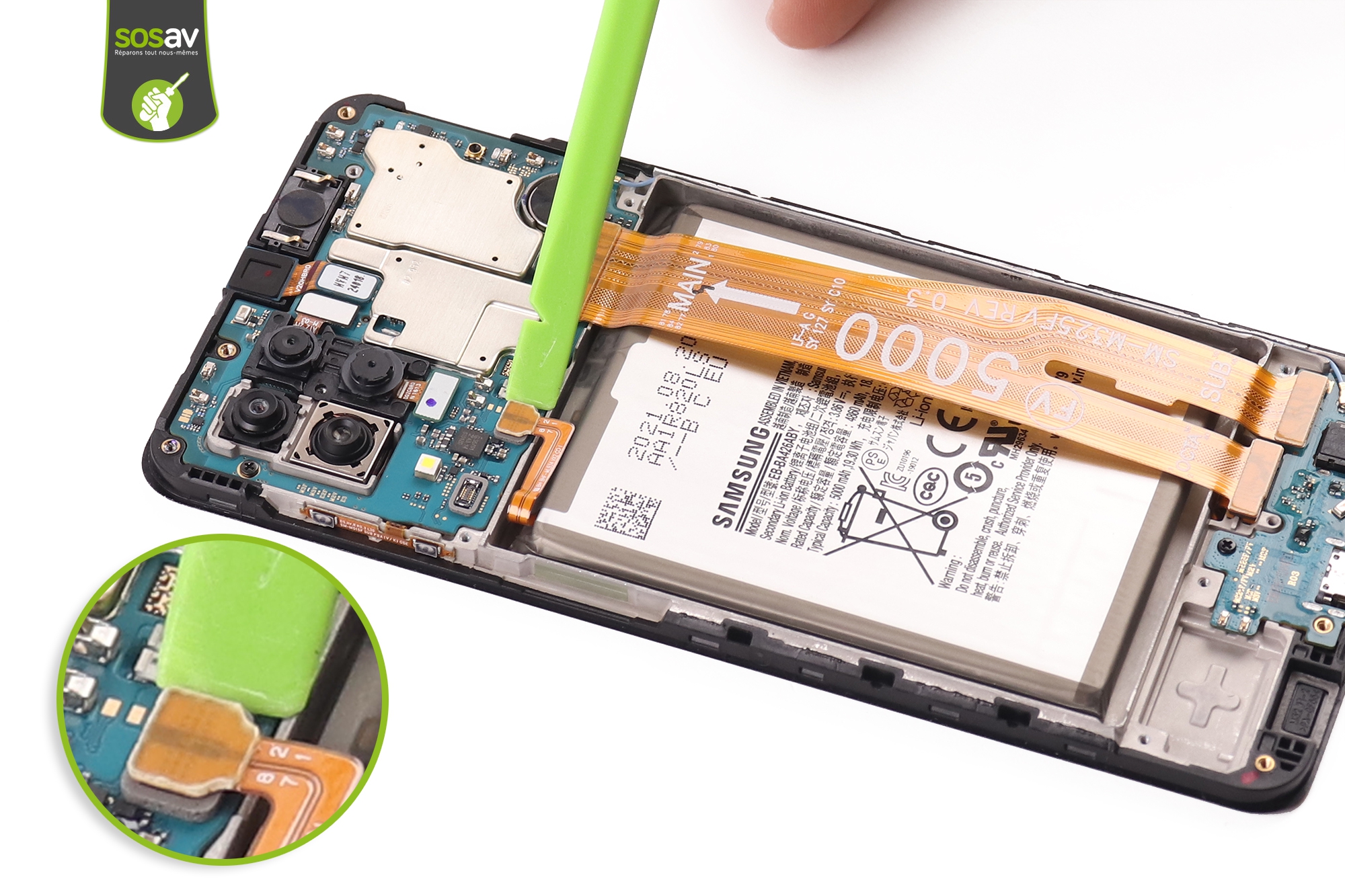

Terminez de déconnecter la nappe du connecteur de charge.

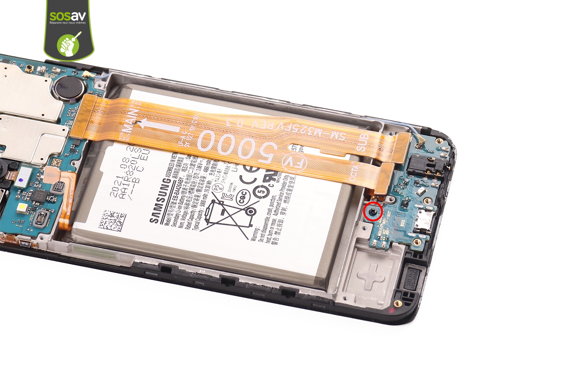

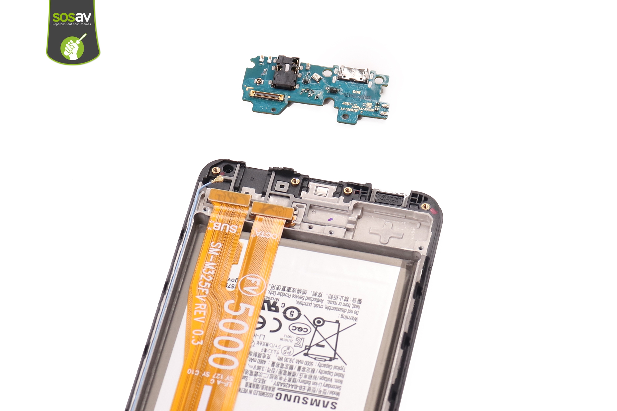

Puis dévissez la vis cruciforme qui retient le connecteur de charge.

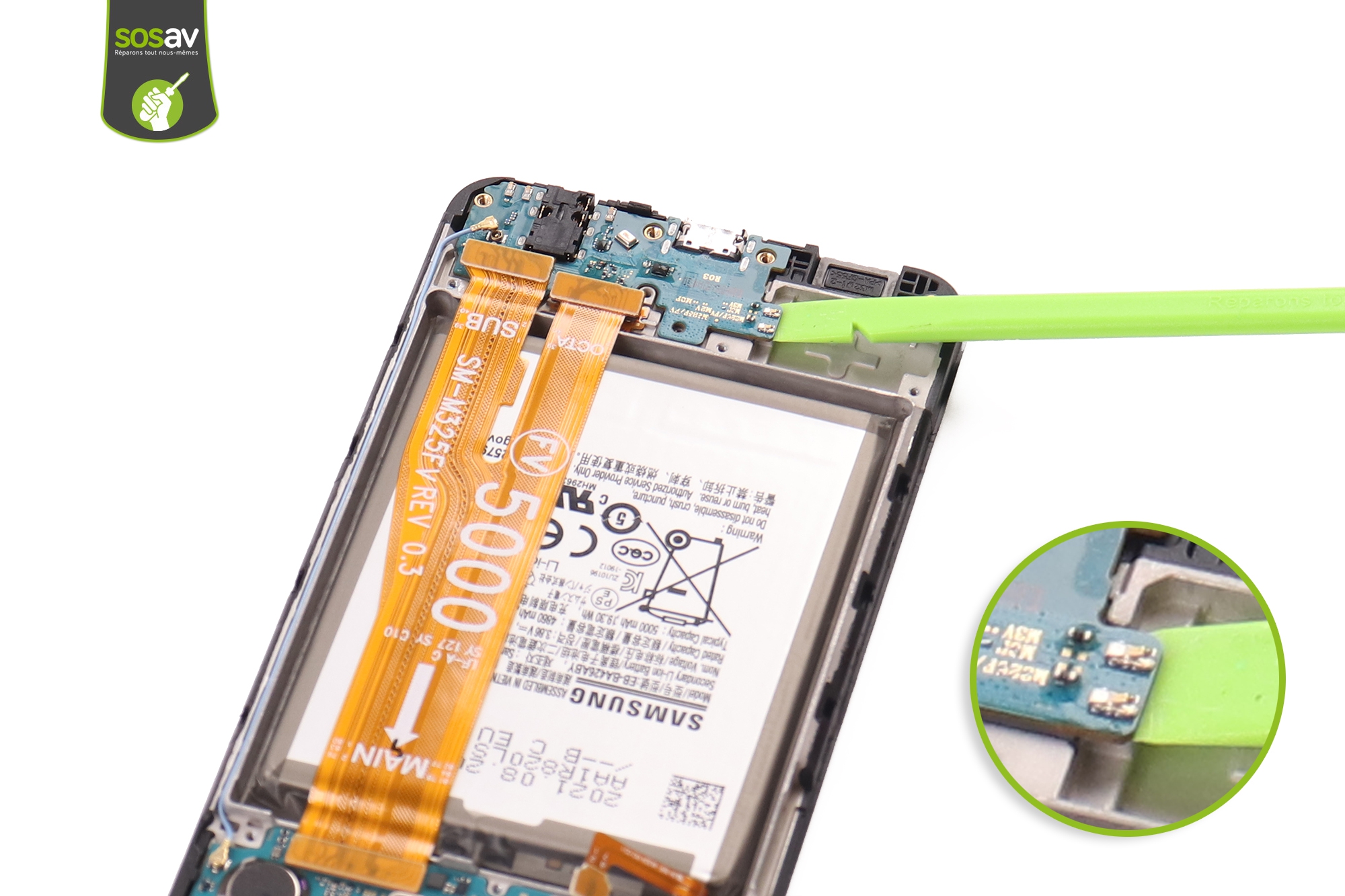

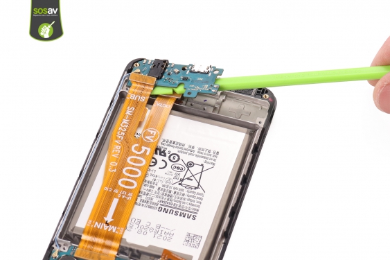

Plus rien ne retient le connecteur de charge, vous pouvez utiliser la spatule en nylon pour le soulever.
Et voilà, le connecteur de charge est retiré, vous pouvez le remplacer par un nouveau.
