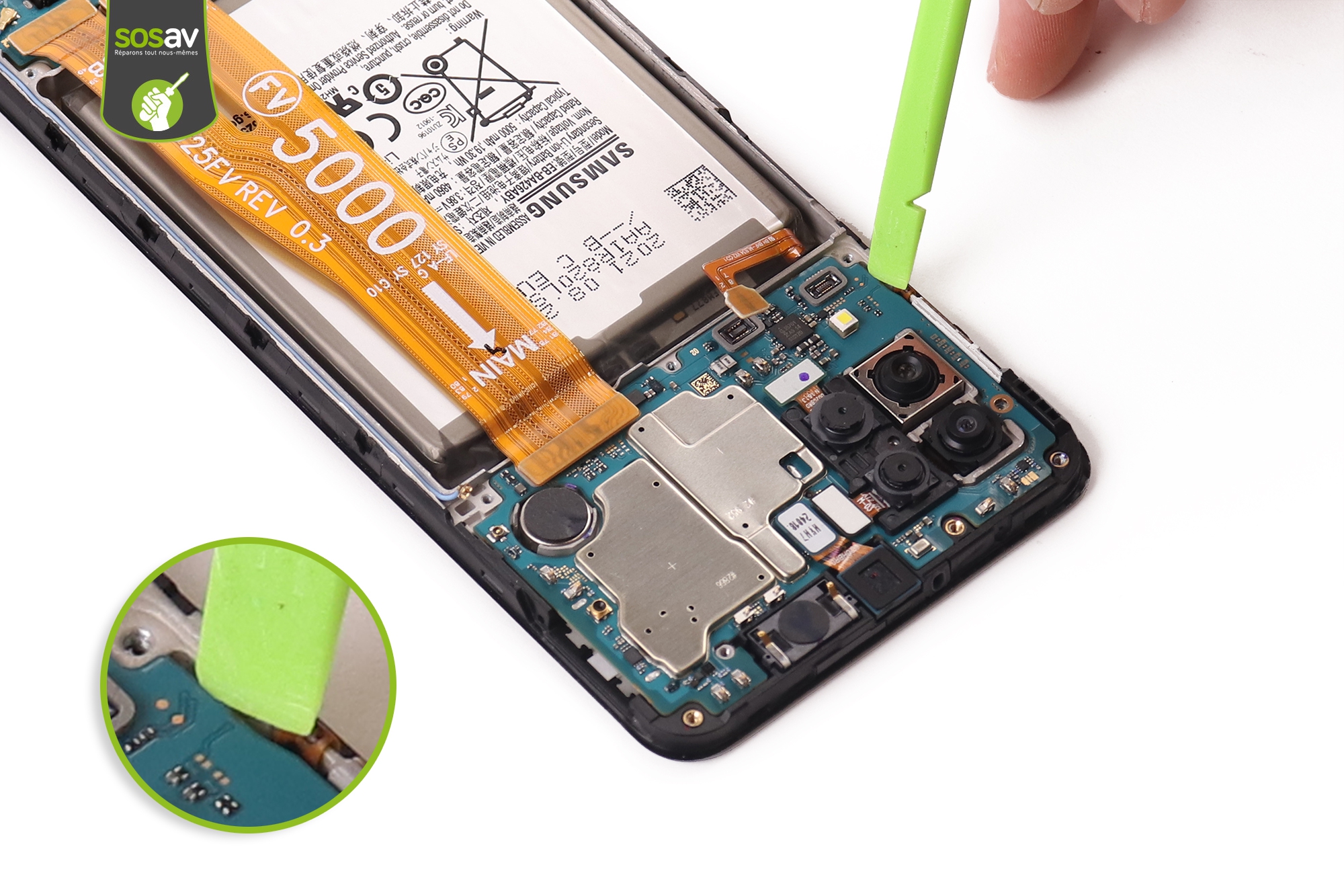

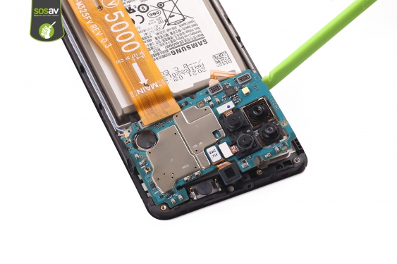

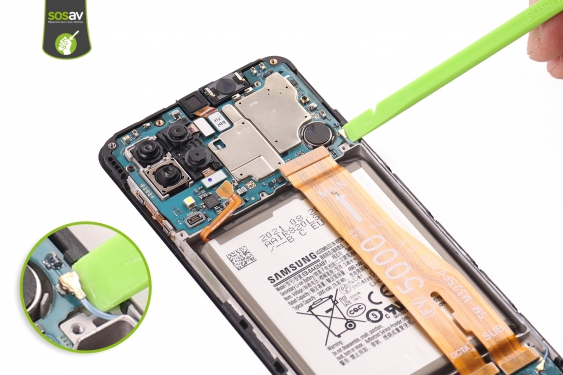

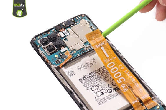

Avant de continuer le démontage il est très important de déconnecter la batterie.

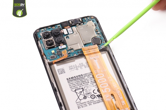

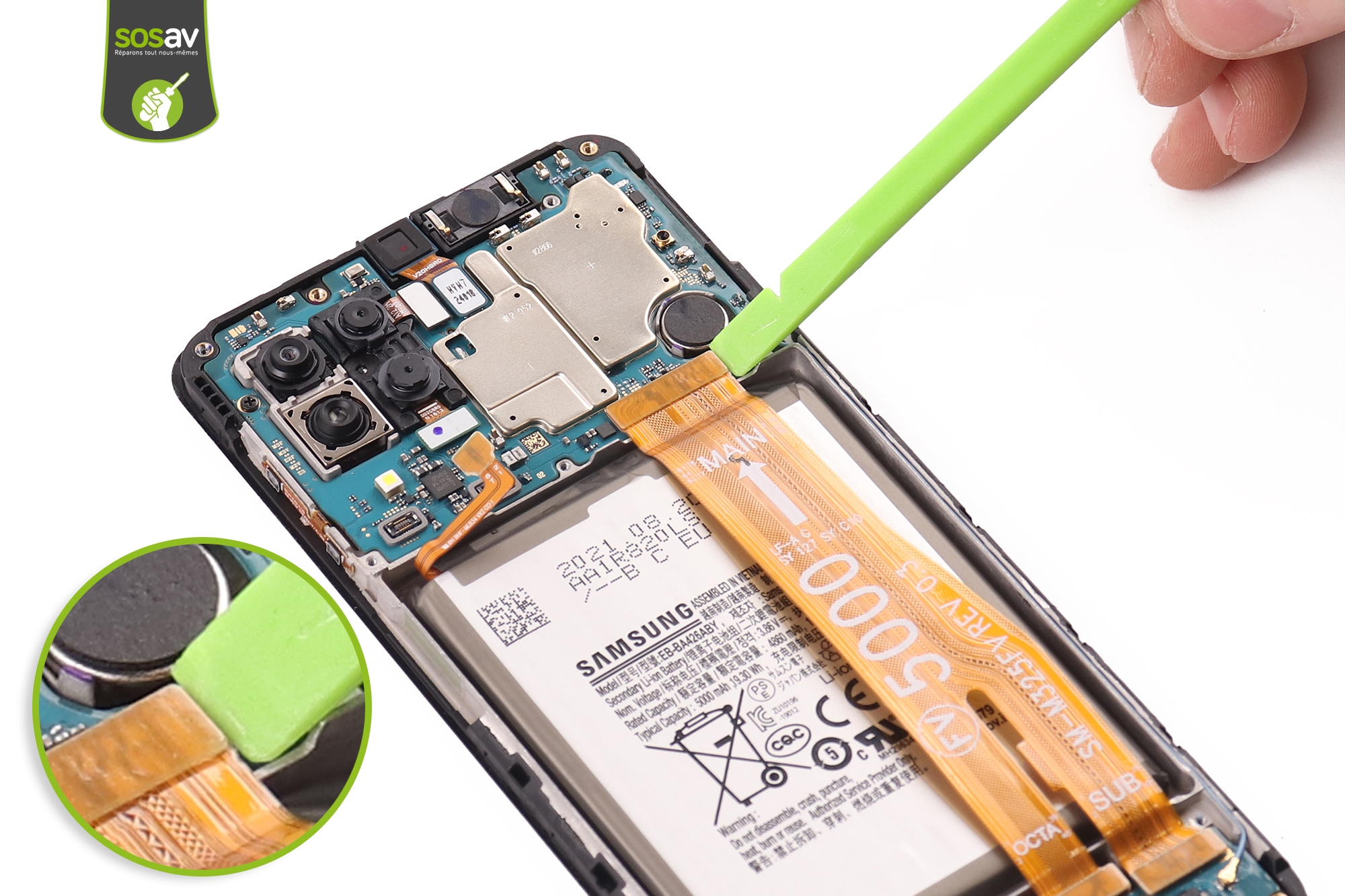

Débranchez le câble d'interconnexion bleu ainsi que la nappe de liaison du connecteur de charge.

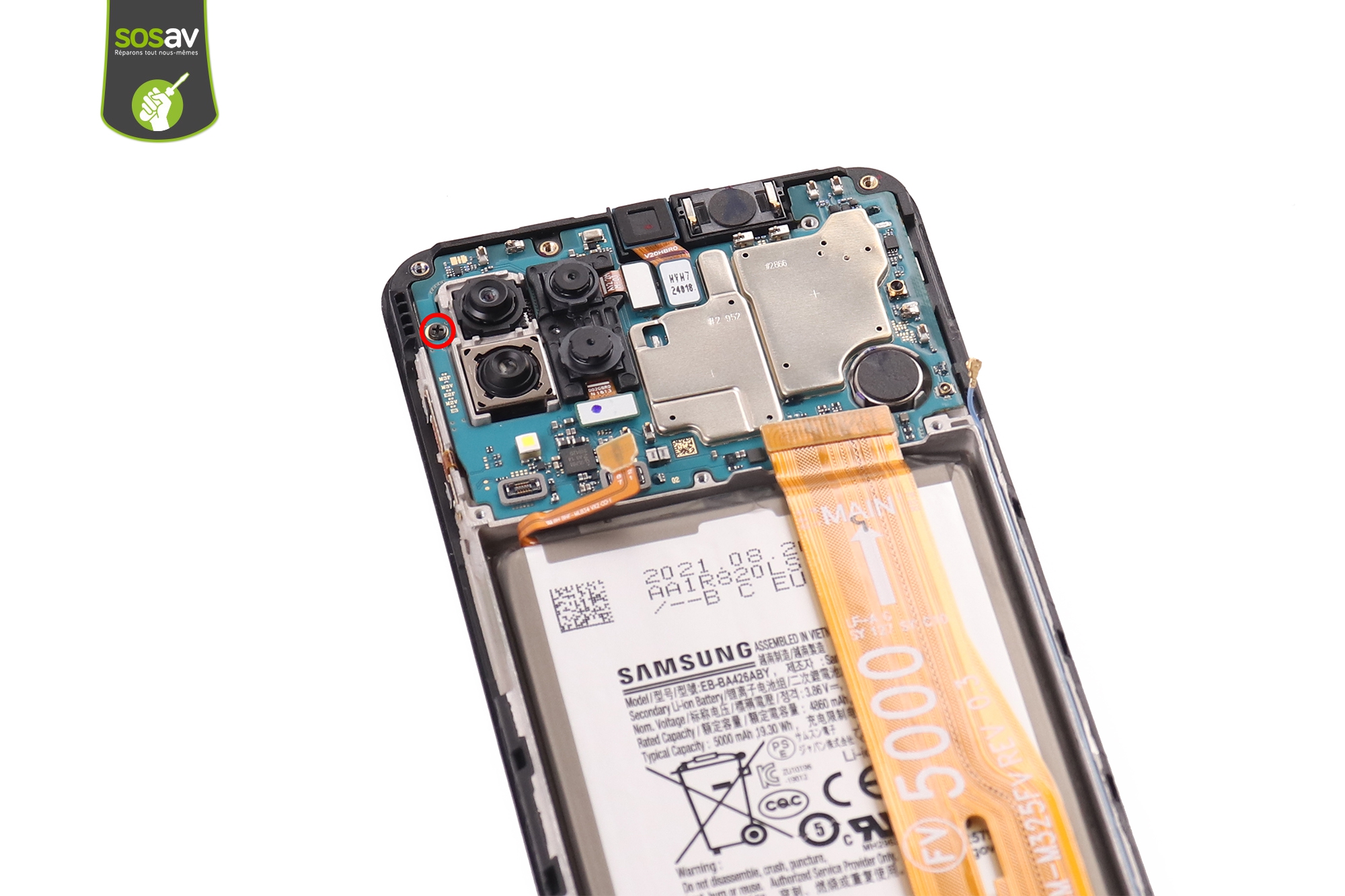

Puis dévissez la seule vis entourée en rouge.

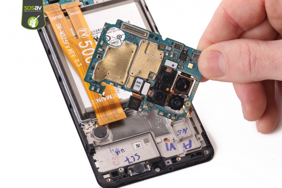

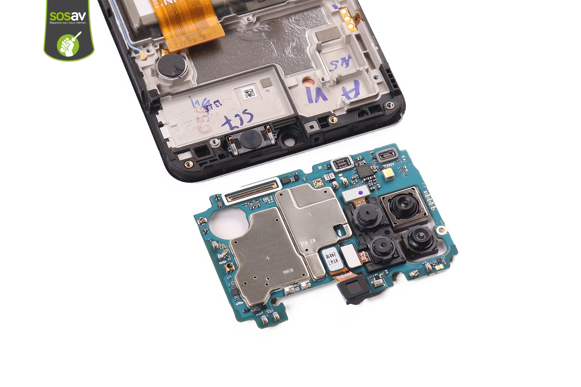

Puis utilisez la spatule en nylon pour soulever la carte mère.

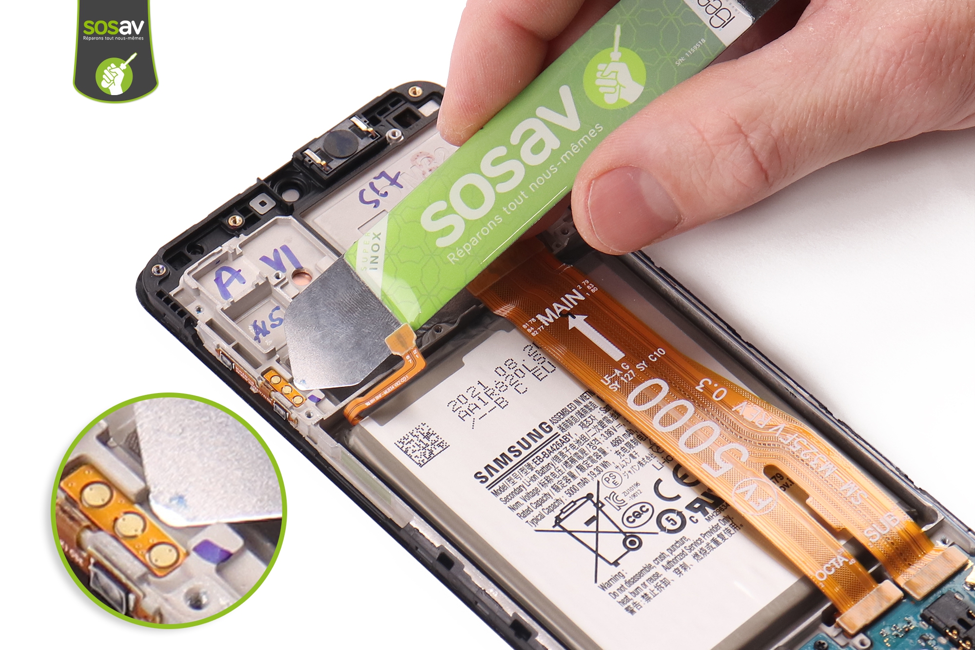

Maintenant que la carte mère est retirée, vous pouvez vous attaquer à la nappe des boutons volume.

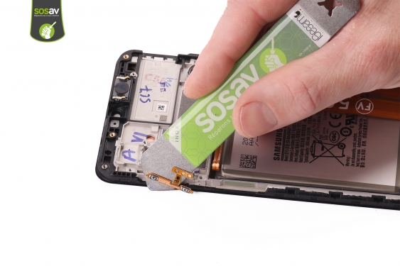

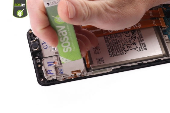

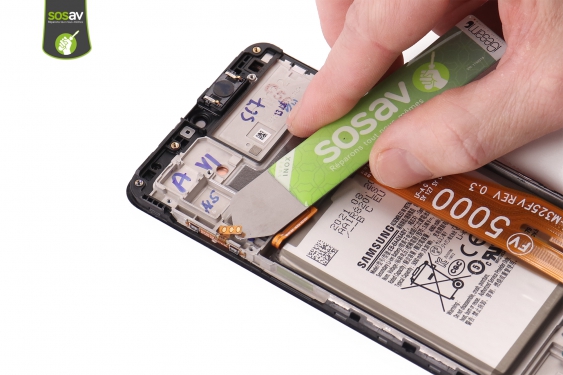

Maintenant utilisez la spatule iSesamo pour décoller la nappe des boutons volume.

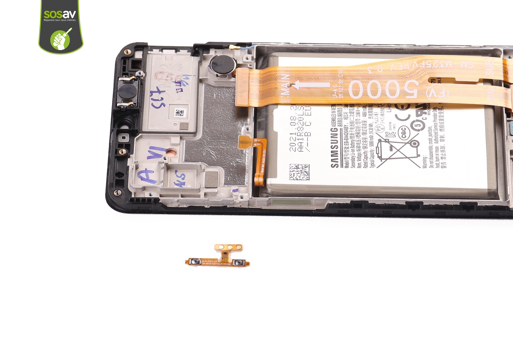

Et voilà, la nappe des boutons volume est démontée, vous pouvez en installer une nouvelle.
Pour remonter votre Galaxy M32 suivez ce guide en sens inverse.
