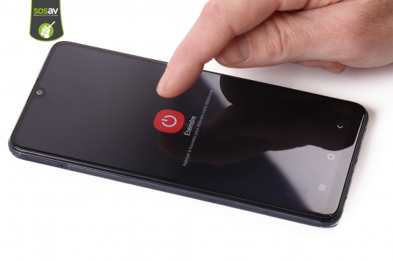

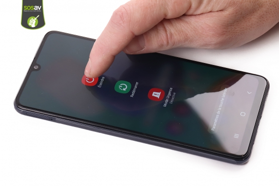

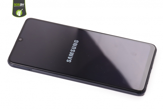

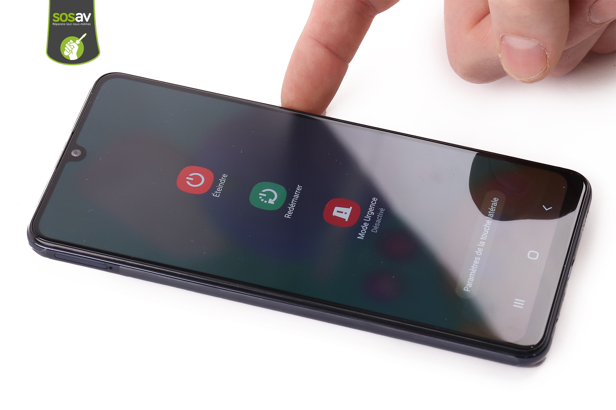

Avant de changer la batterie Galaxy M32, veuillez éteindre votre smartphone, pour des raisons évidentes de sécurité.Pour cela, restez appuyé quelques secondes sur le bouton power situé sur la tranche droite.Puis validez par "éteindre".

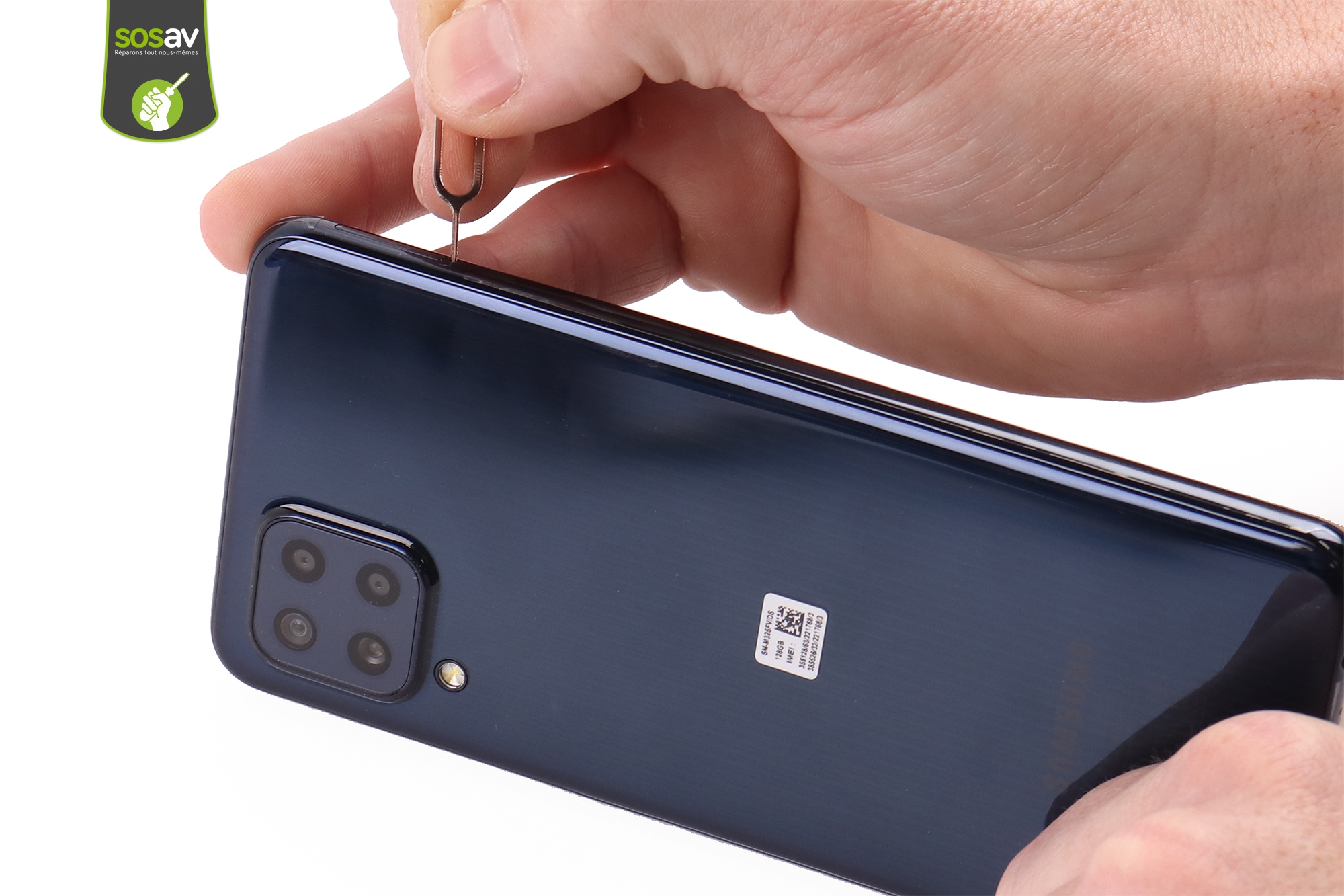

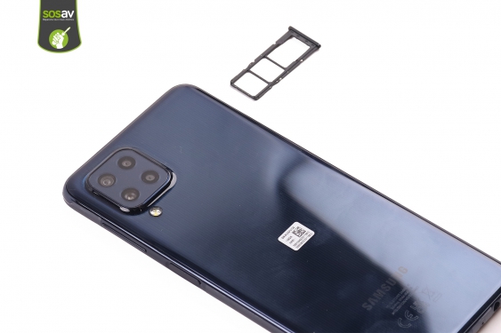

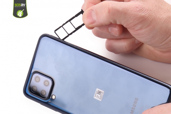

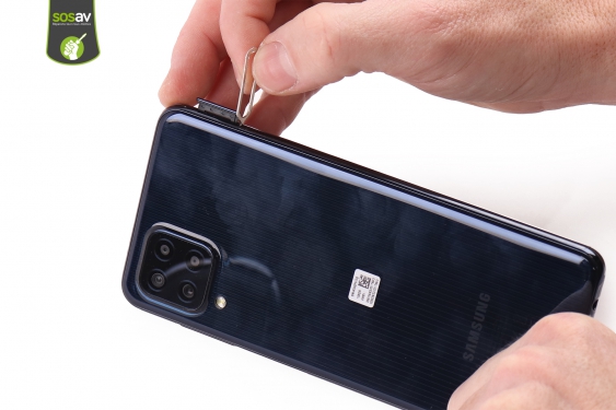

Inserez l'ejecteur dans le trou prévu à cet effet pour retirer le tiroir SIM.Et voilà ! Votre tiroir SIM Samsung Galaxy M32 est retiré, vous pouvez passer à la suite.

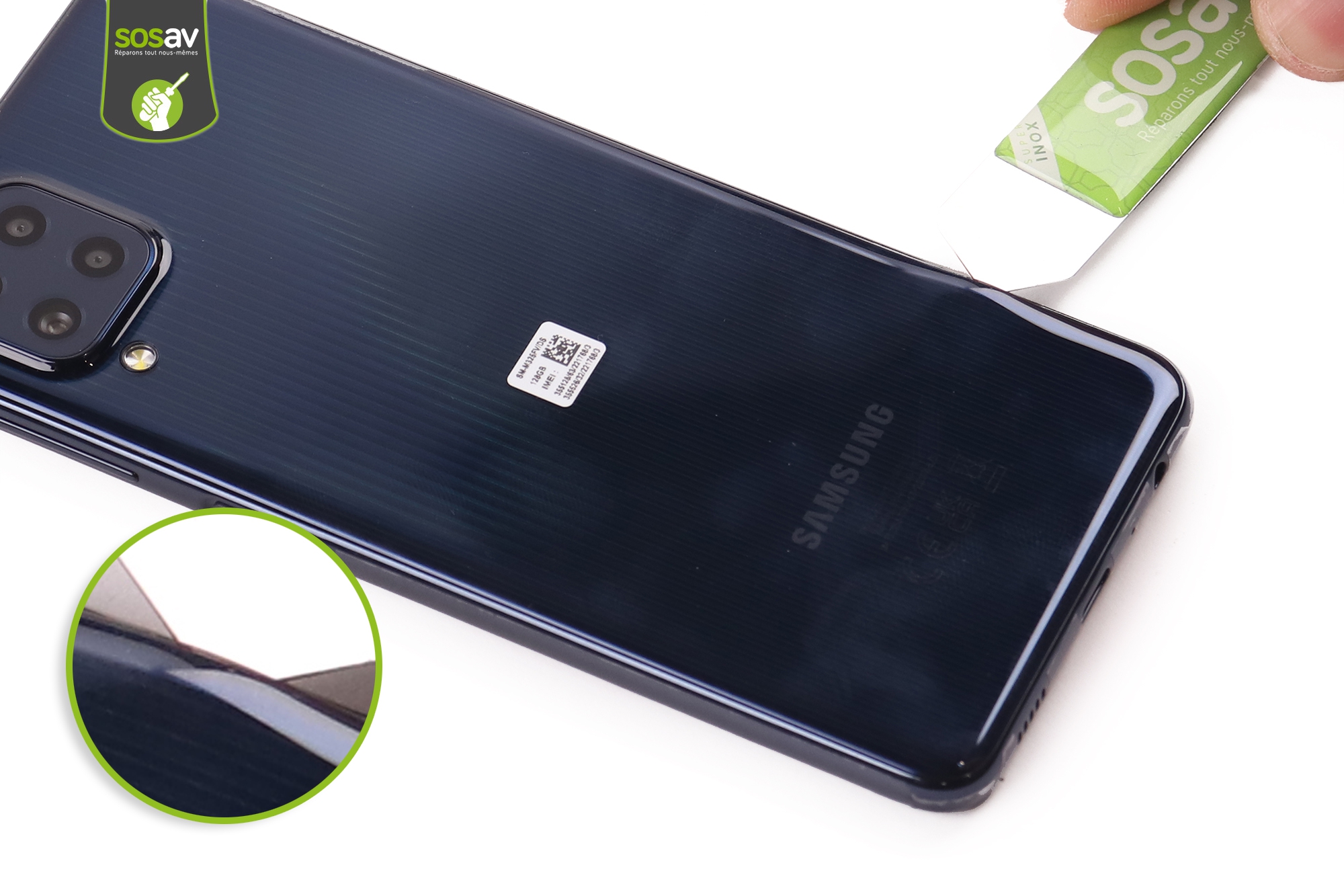

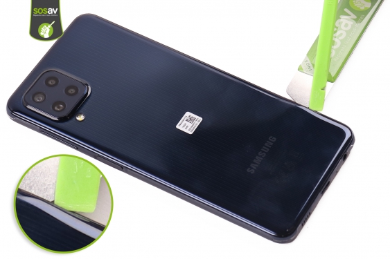

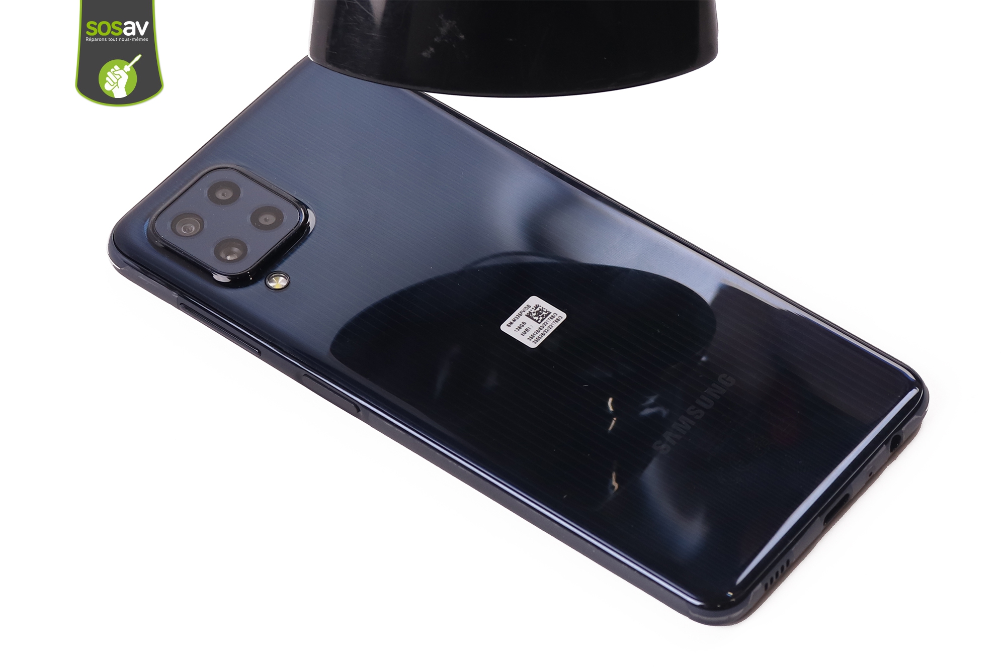

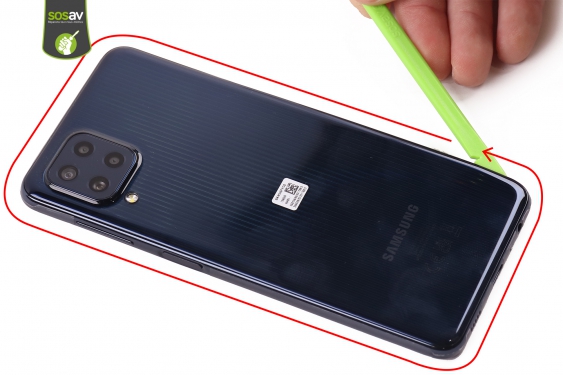

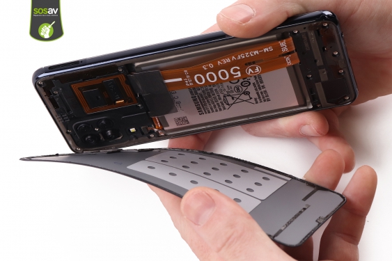

En premier, il faut retirer la coque arrière.Pour se faire chauffez la face arrière de l'appareil avec un sèche cheveux pour ramollir la colle qui fixe la coque à l'appareil

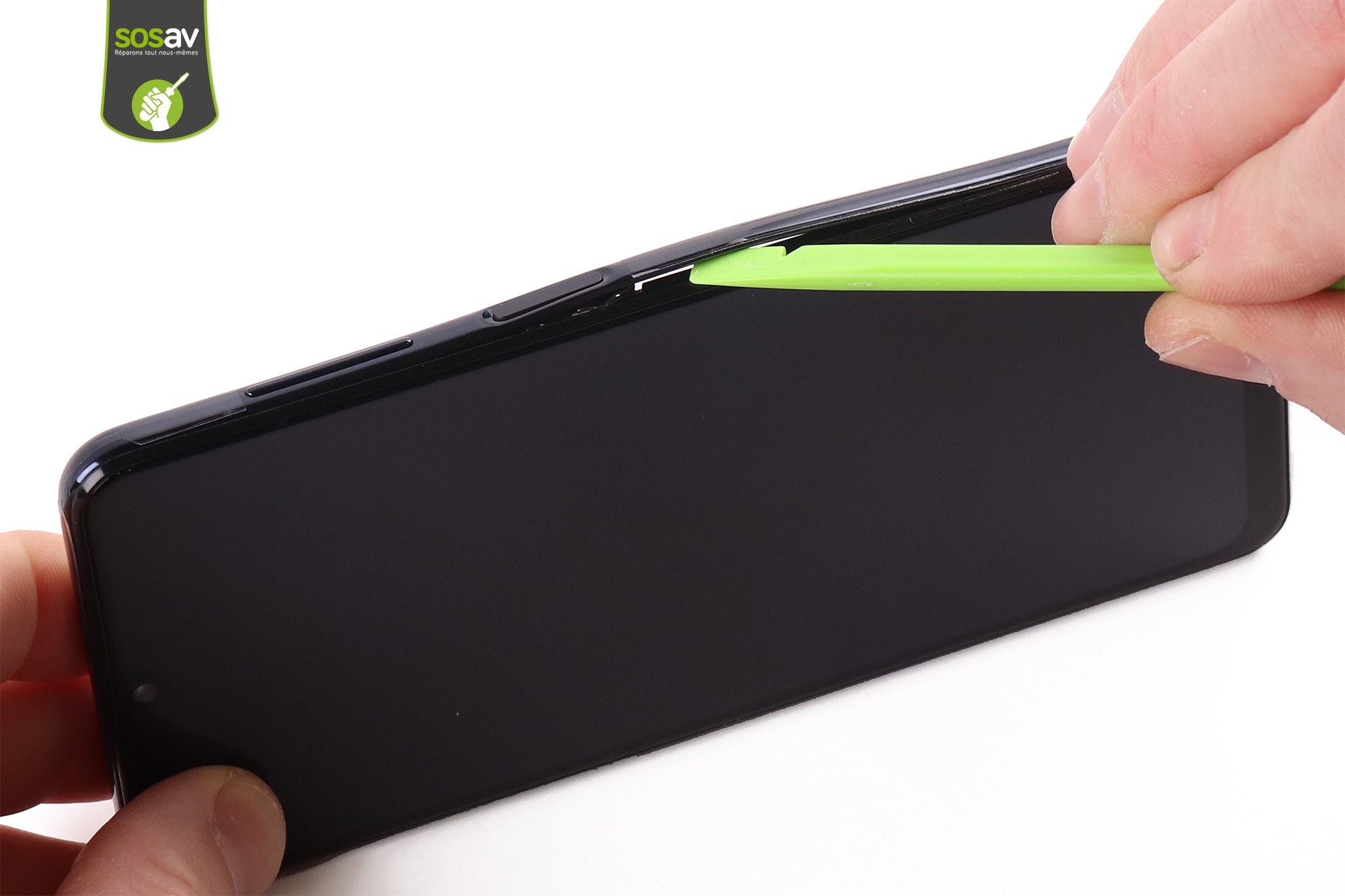

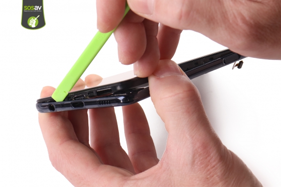

Ensuite insérez délicatement la saptule iSesamo entre la vitre et le châssis pour créer une petite ouverture, pour y insérer ensuite la spatule en nylon. Puis faites la glisser sur tout le tour de l'appareil pour décoller délicatement la coque.Attention, si vous sentez que ca bloque, n'hésitez pas à chauffer d'avantage sur les bords de la coque.

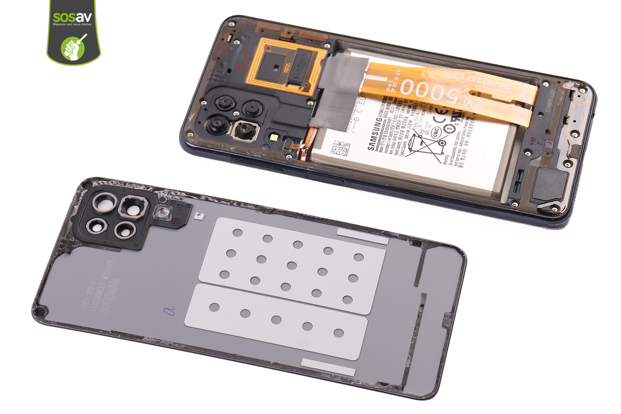

La vitre arrière est démontée, vous pouvez la remplacer par une nouvelle !

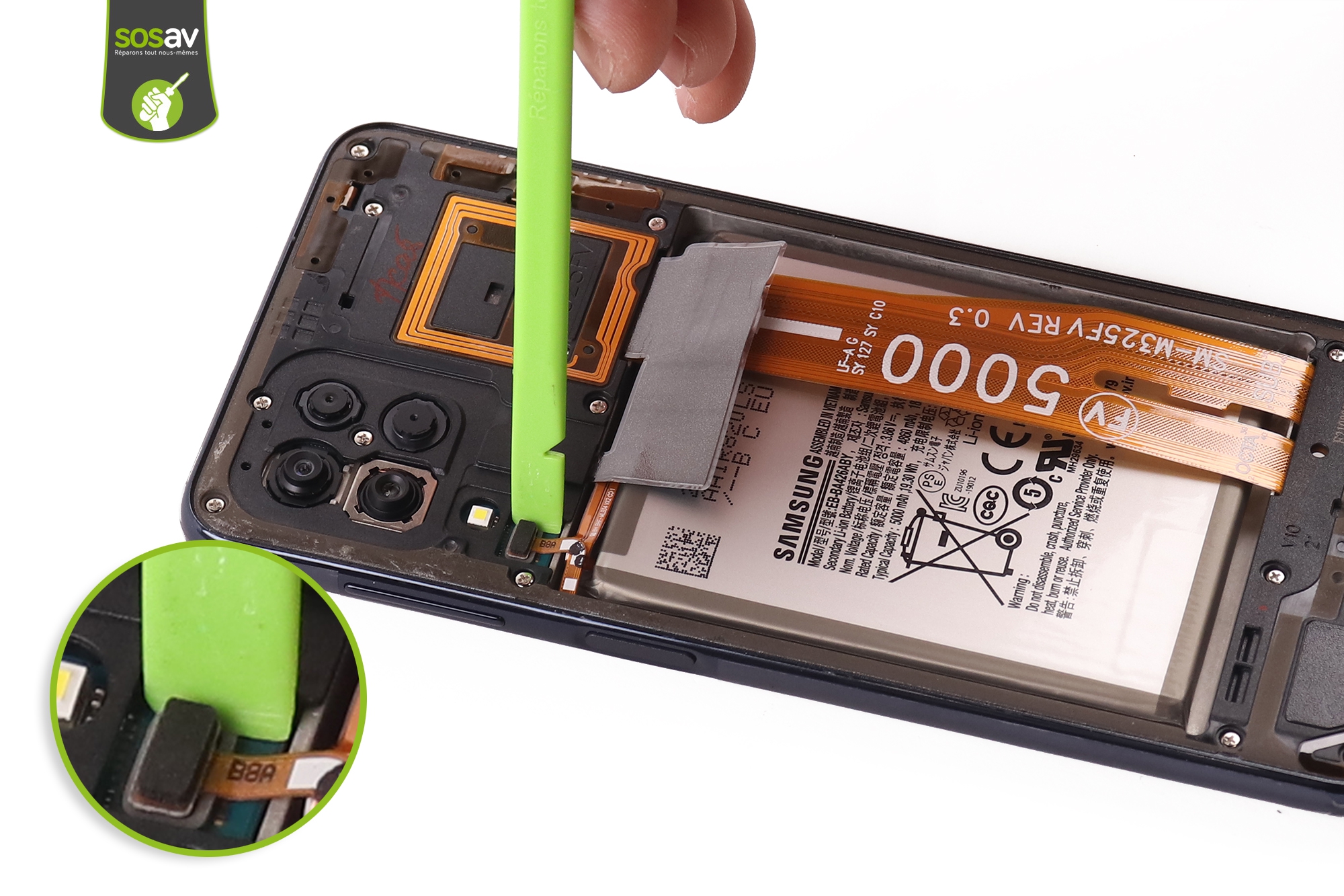

Déconnectez la nappe du bouton power avec la spatule en nylon.

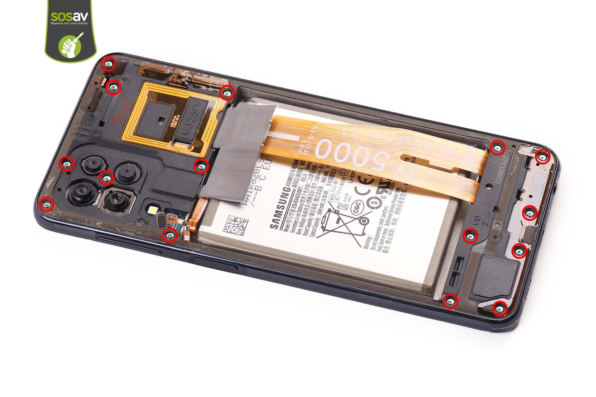

Dévissez toutes les vis entourées en rouge avec le tournevis cruciforme.

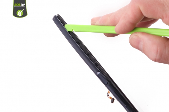

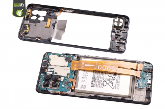

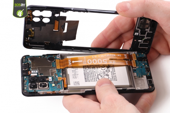

Puis avec la spatule en nylon, déclipsez le châssis externe.
Une fois le châssis retiré, vous pouvez vous attaquer au haut-parleur externe.

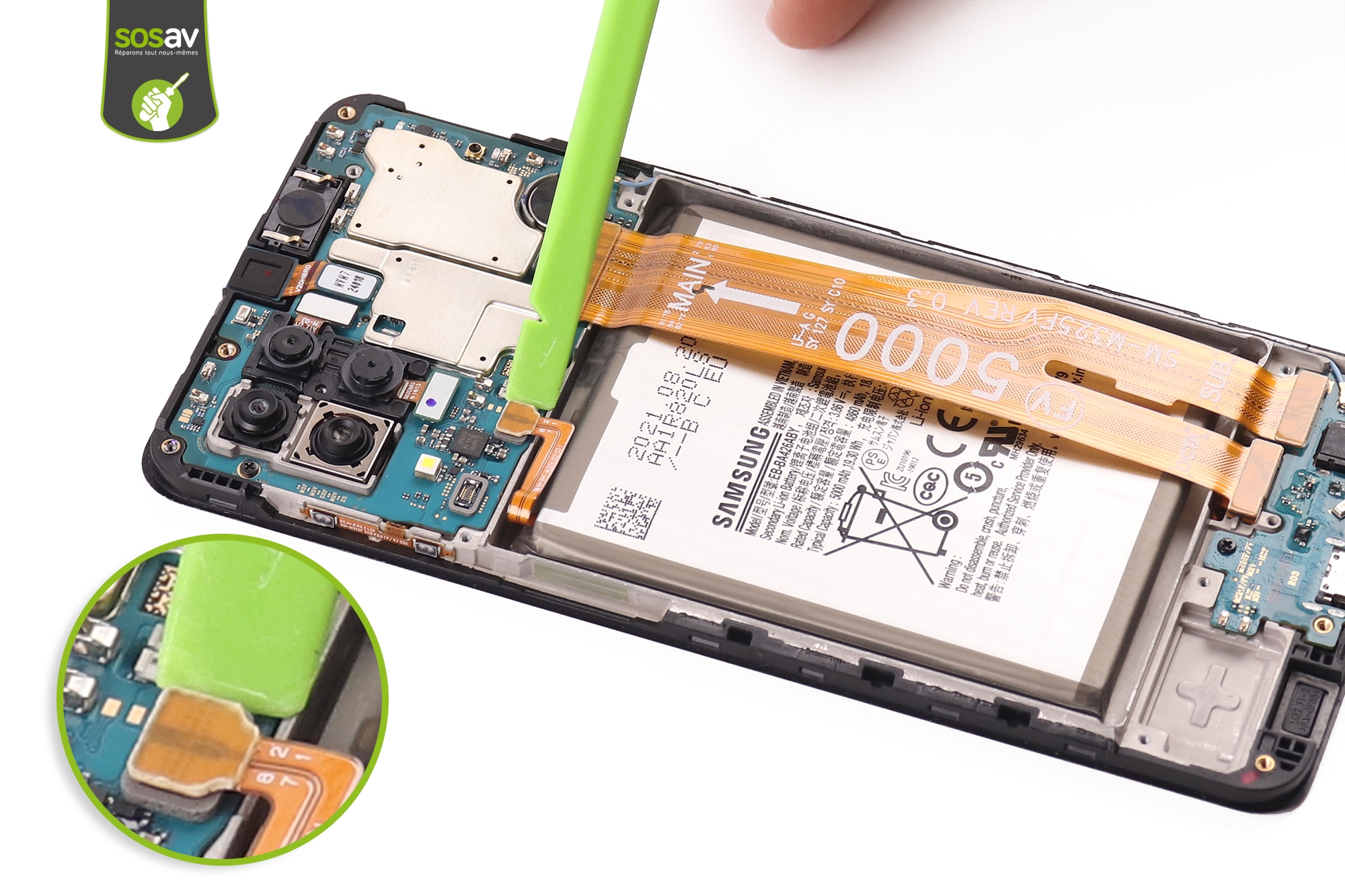

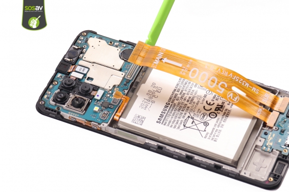

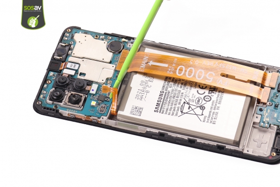

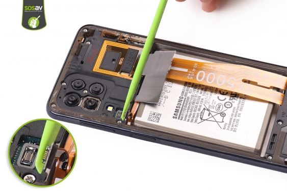

Avant de continuer le démontage il faut déconnecter la batterie.

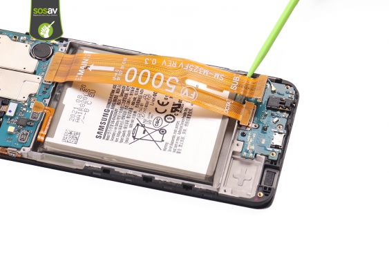

Puis déconnectez la nappe de liaison branchée sur la carte mère.

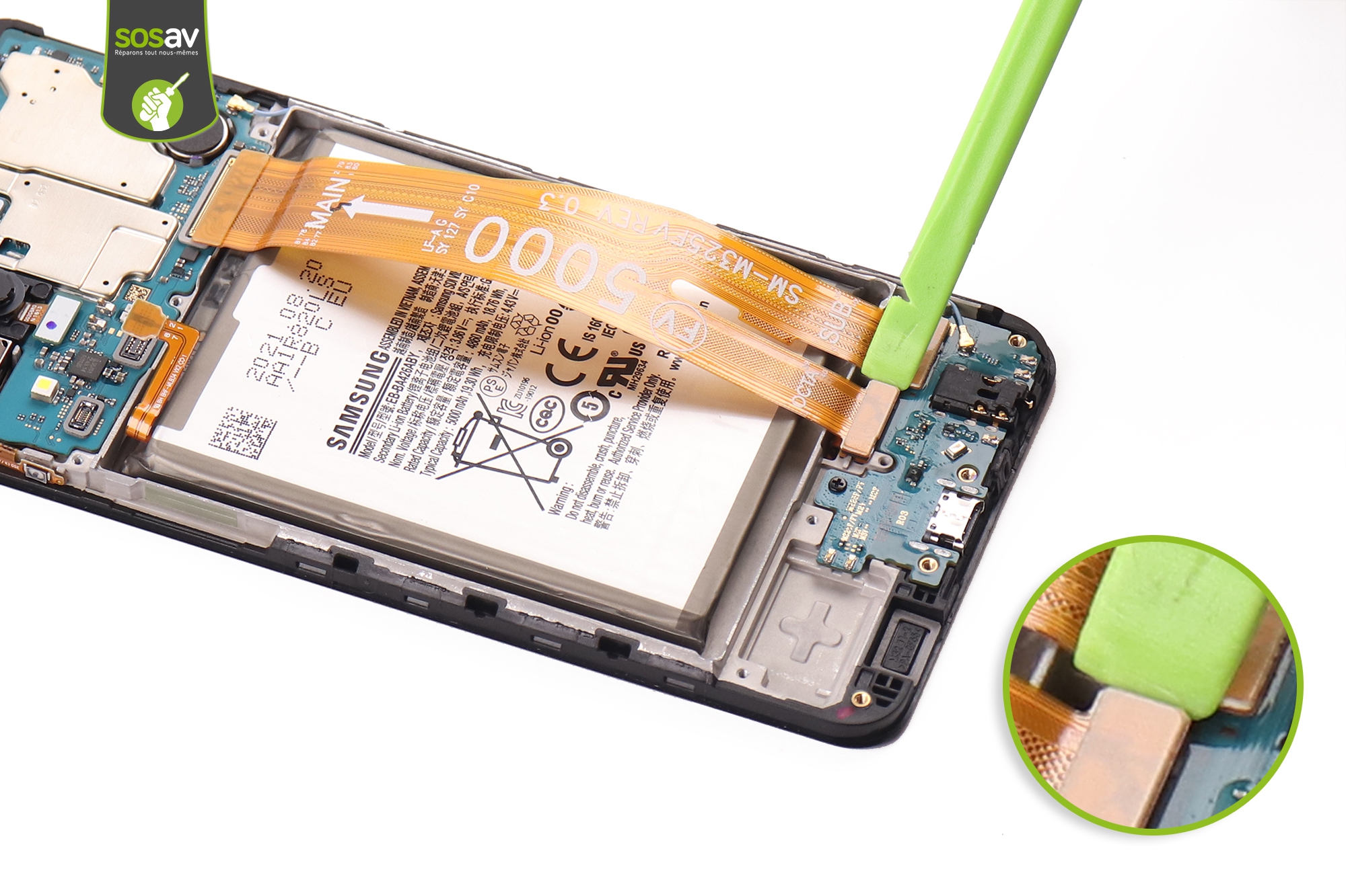

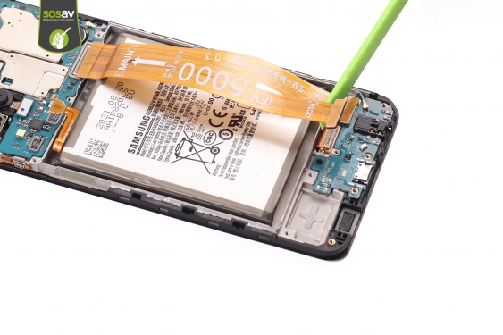

Faites de même sur la partie basse de l'appareil.

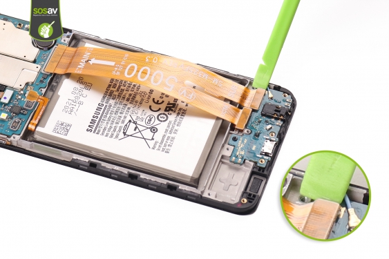

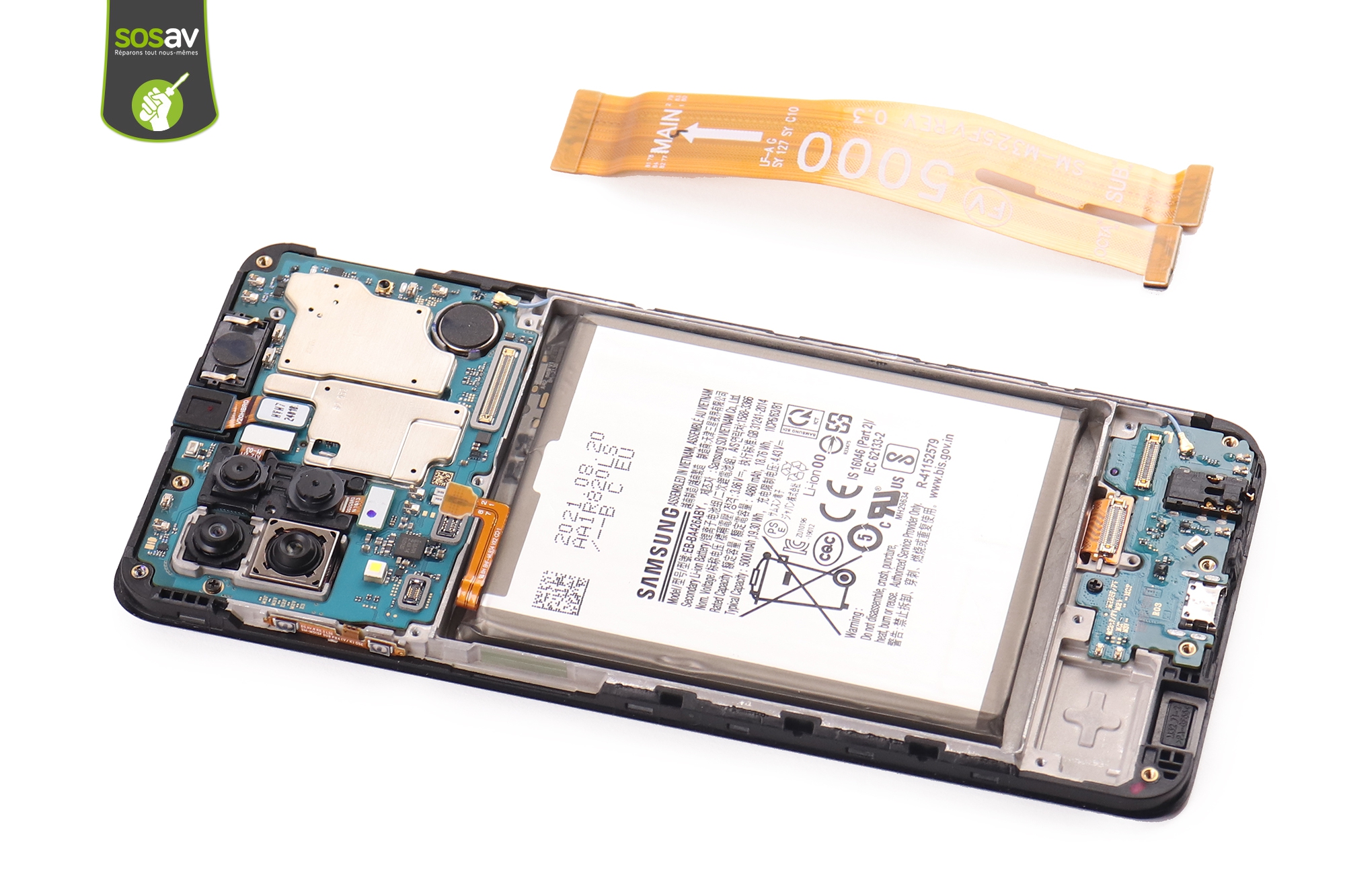

Puis retirez la nappe de liaison du connecteur de charge.

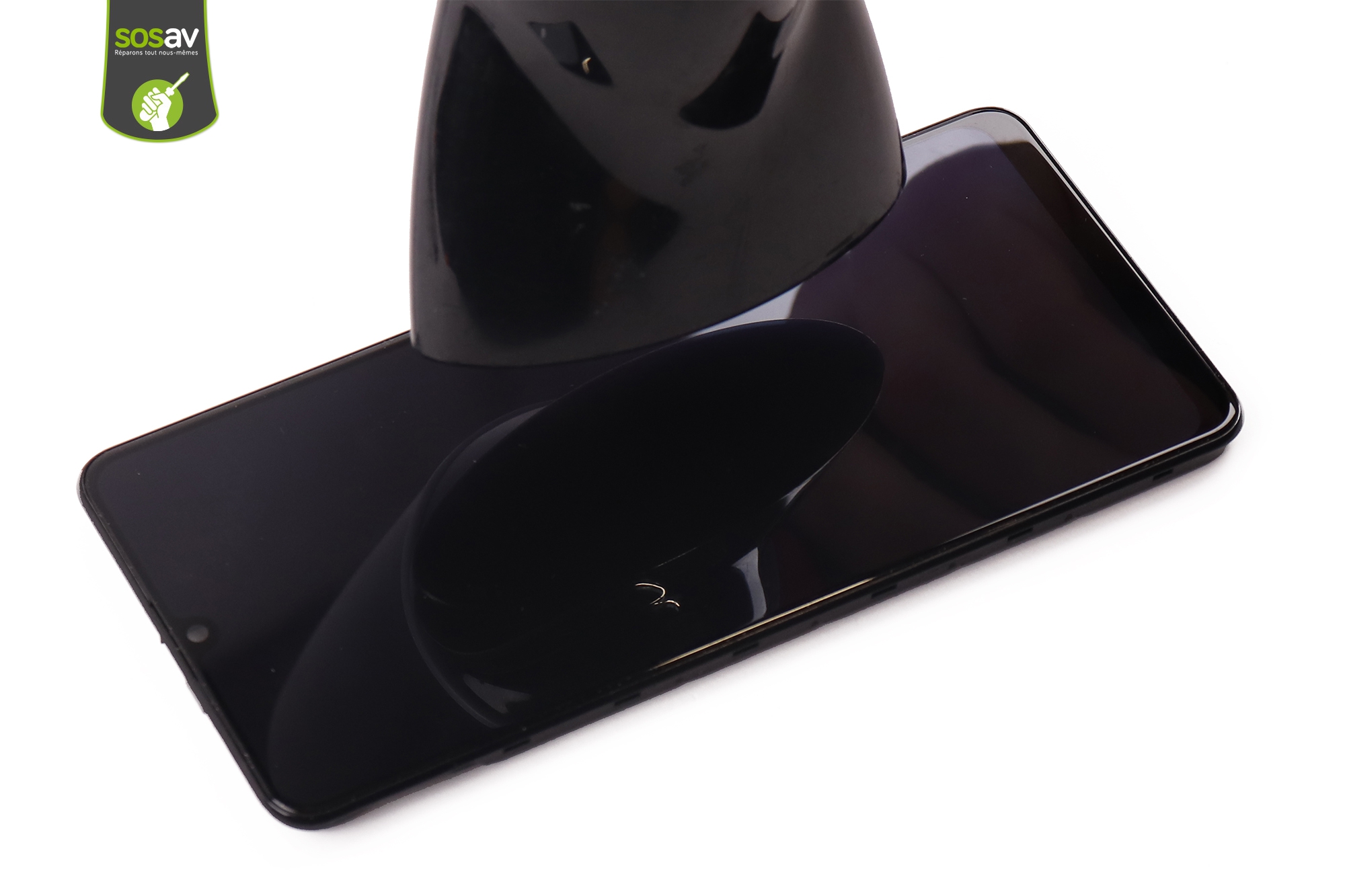

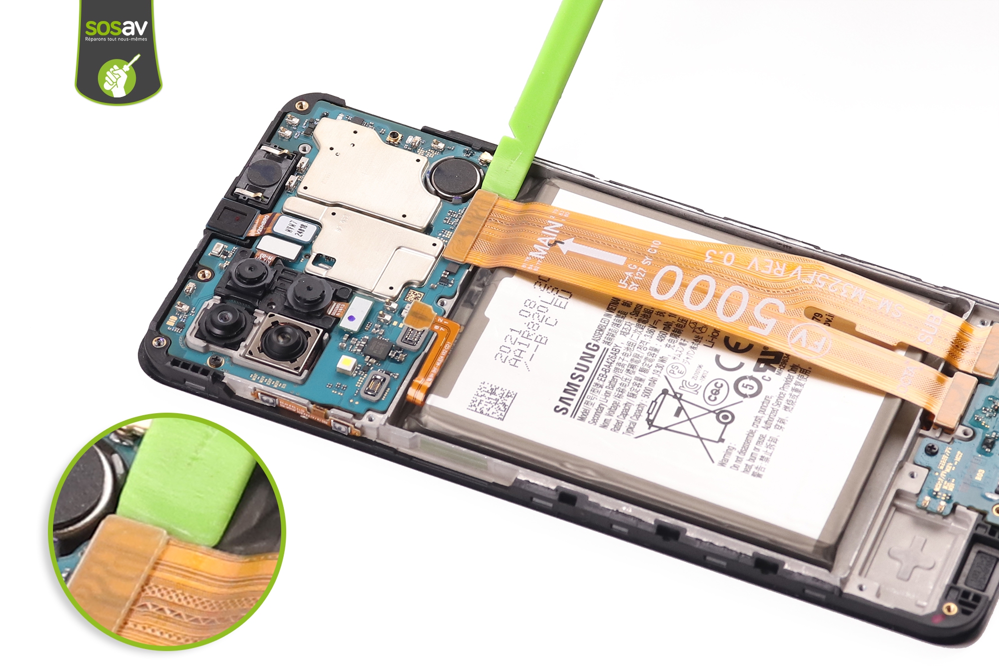

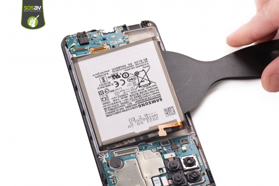

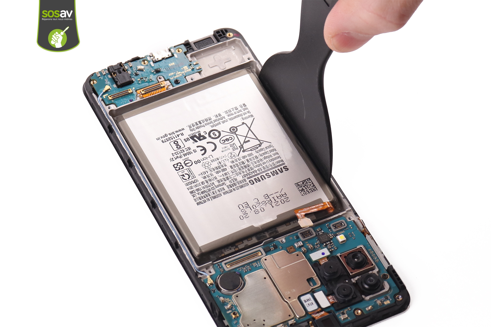

Maintenant chauffez la face avant de l'appareil avec un sèche cheveux pour ramollir les adhésifs qui collent la batterie sur l'appareil.Il est déconseillé de chauffer directement la batterie.

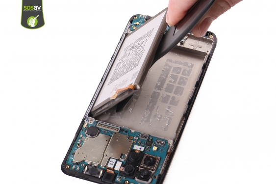

Puis insérez la spatule large sous la batterie et faîtes délicatement levier pour la décoller.Attention si vous sentez que ça résiste il faudra chauffer d'avantage avec le sèche cheveux.

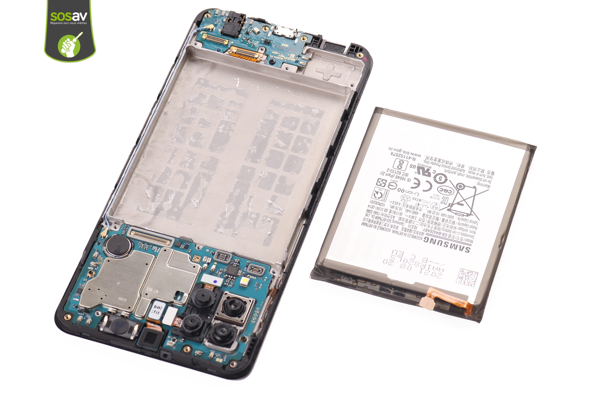

Et voilà, la batterie est démontée, vous pouvez en installer une nouvelle.
Pour remonter votre Galaxy M32 suivez ce guide en sens inverse.
