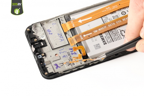

Conservez la spatule en nylon pour débrancher la nappe connecteur de charge...... Ainsi que la nappe écran.
Déconnectez ensuite la nappe power et volume.Puis le câble d'interconnexion.

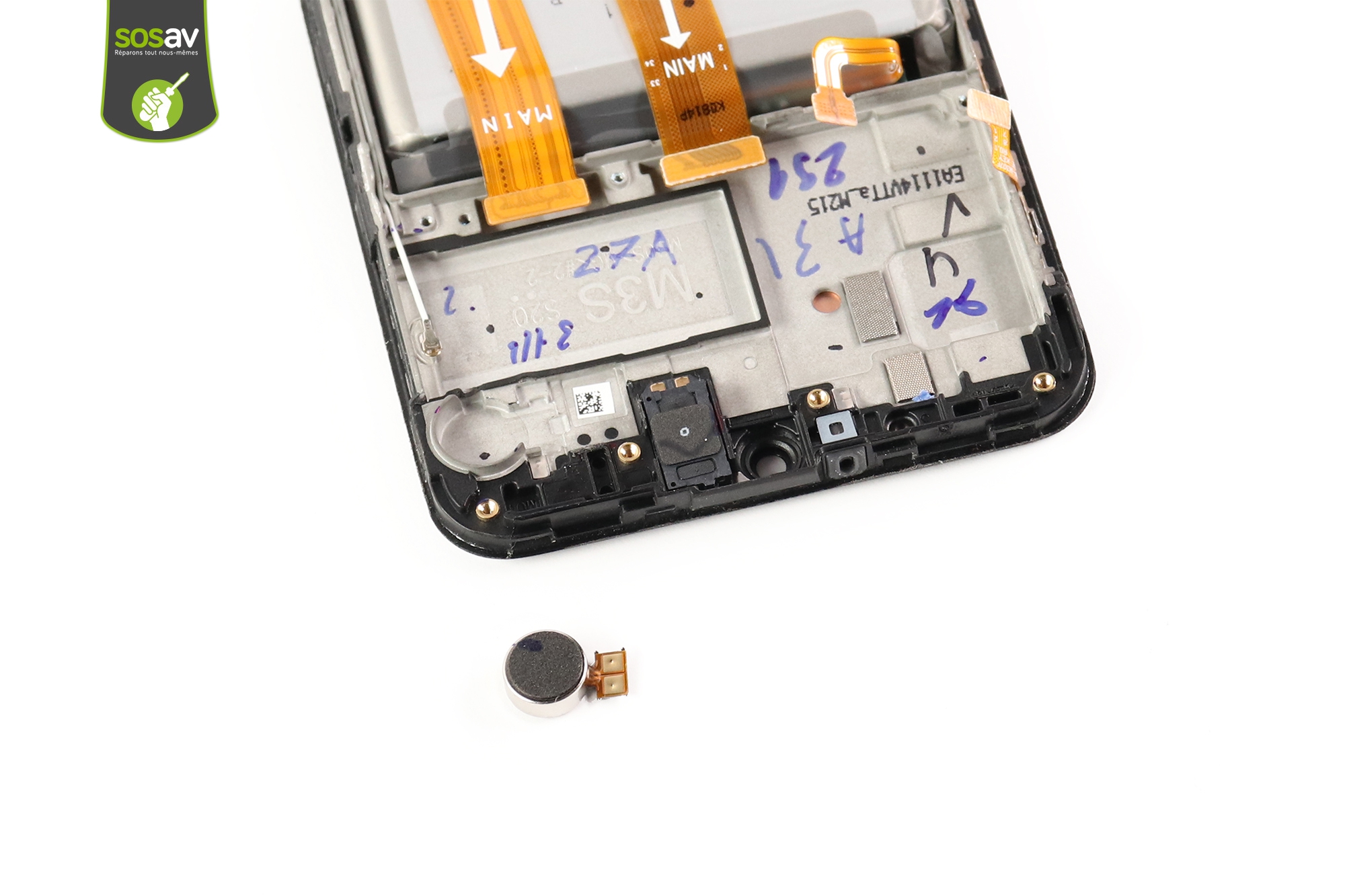

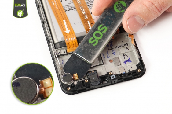

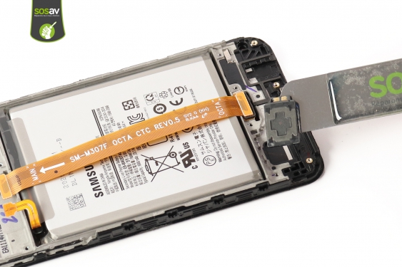

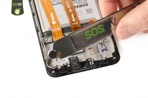

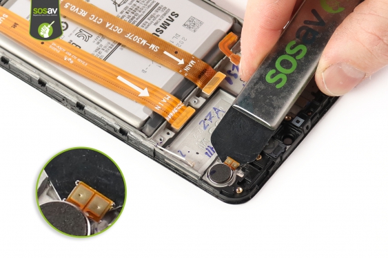

Le vibreur est sorti.

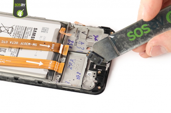

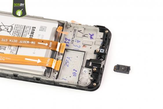

Gardez la iSesamo pour déloger le haut-parleur interne.

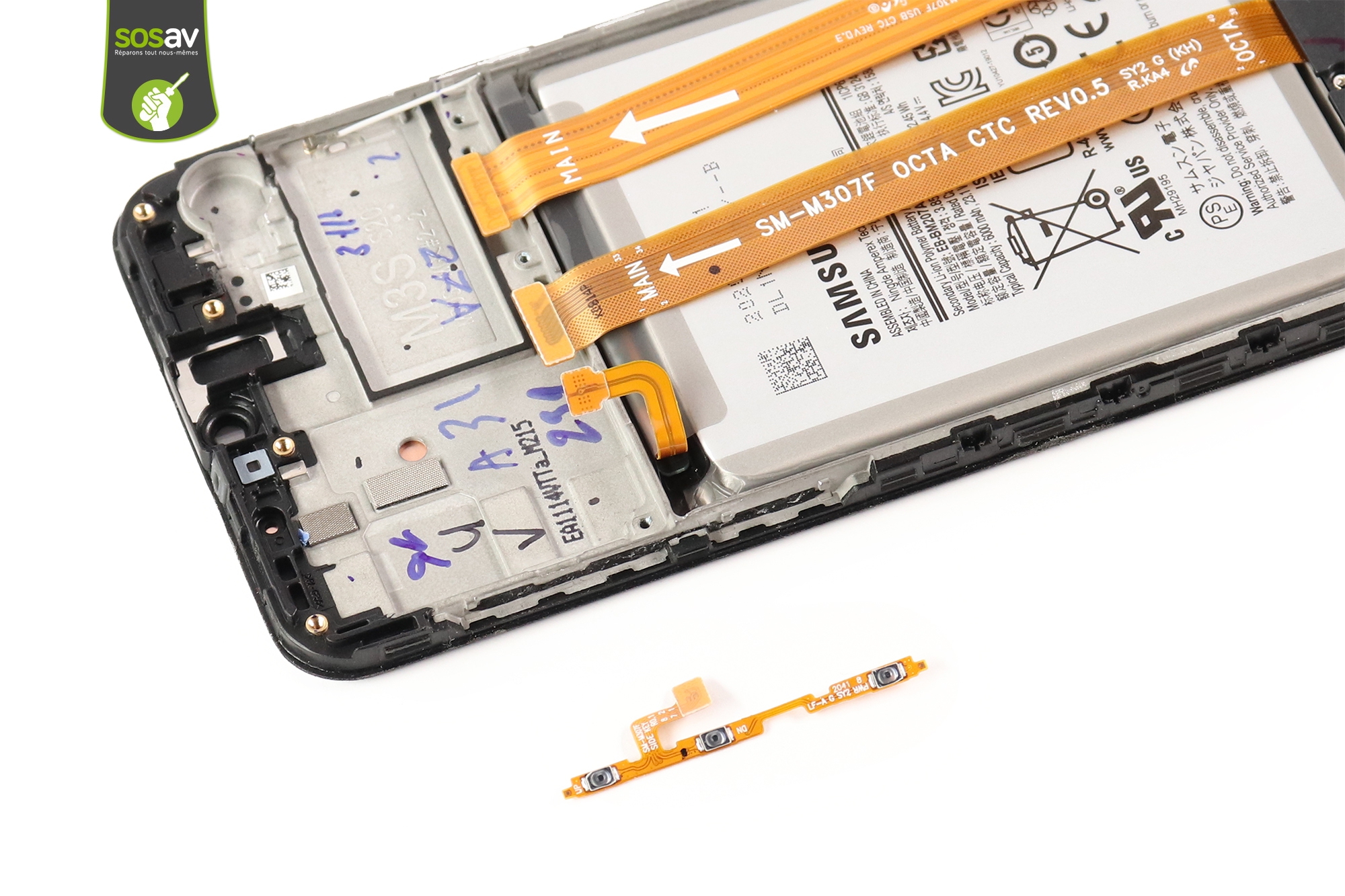

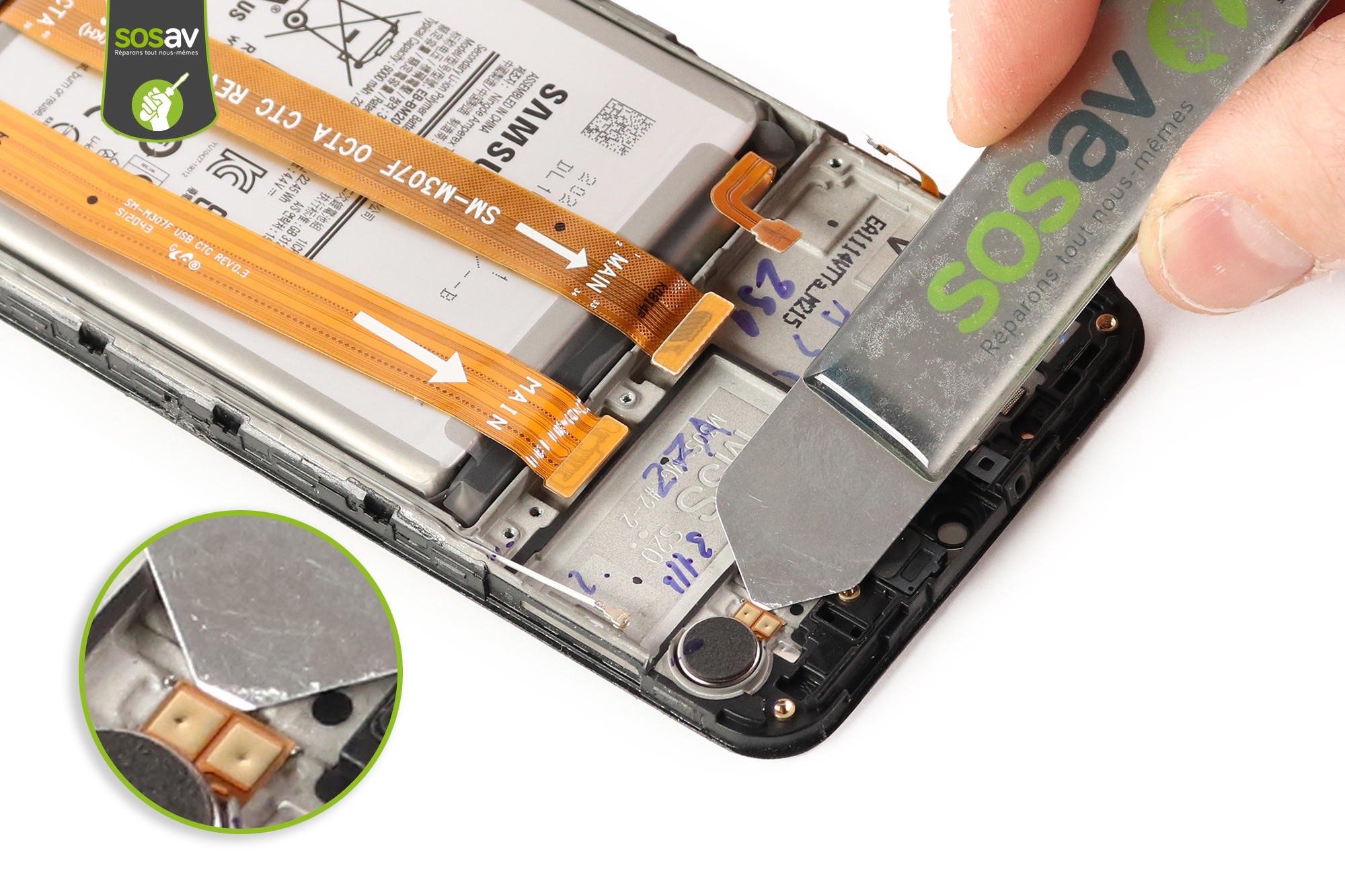

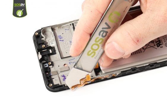

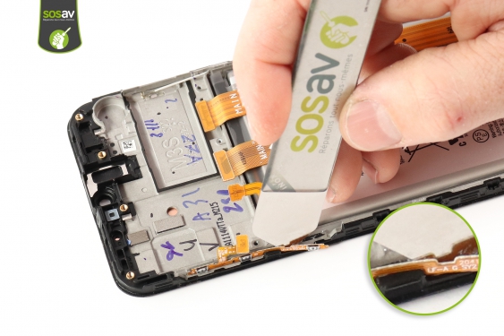

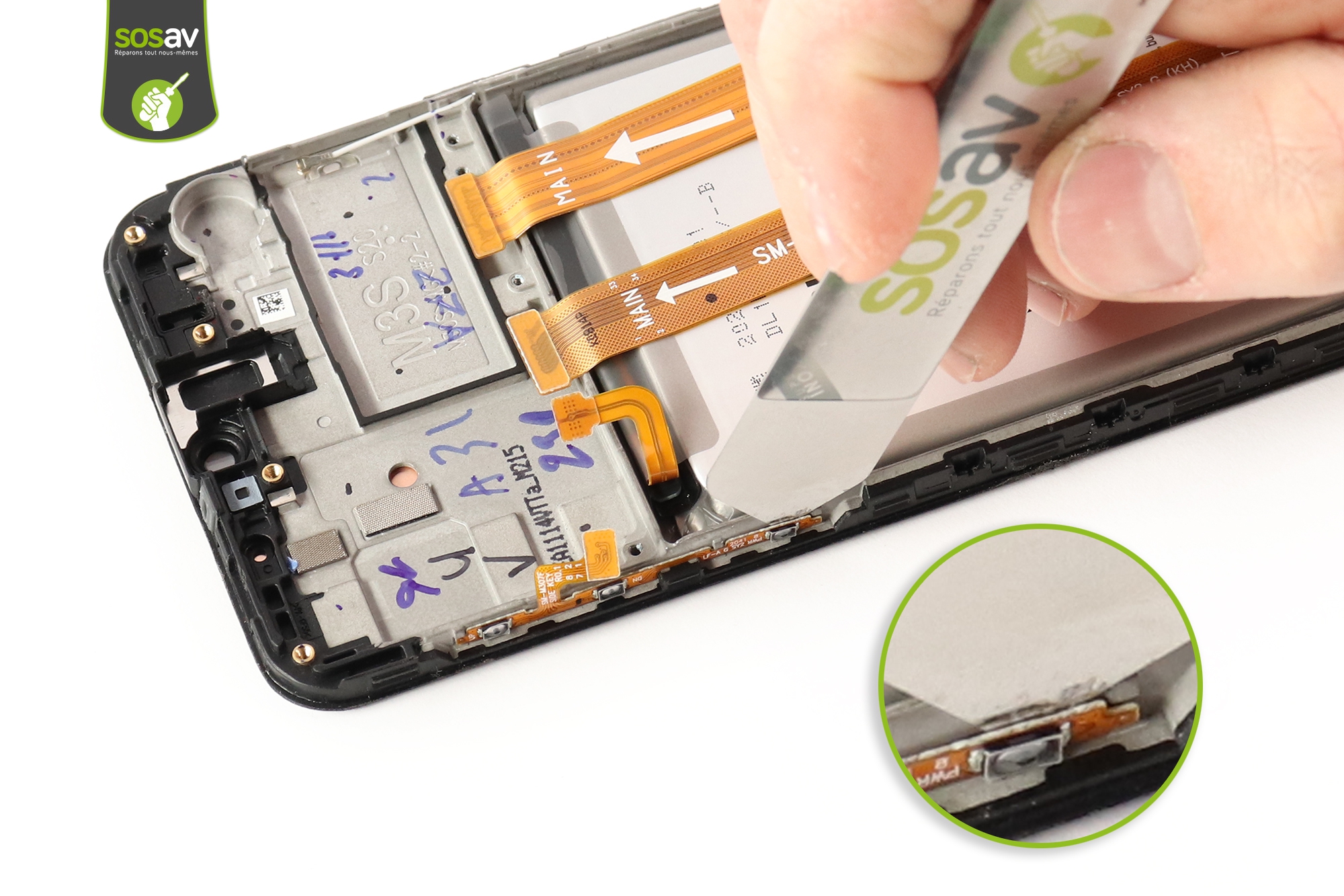

Décollez délicatement la nappe power et volume avec la iSesamo.
La nappe power et volume est extraite.

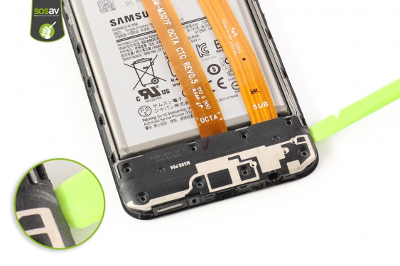

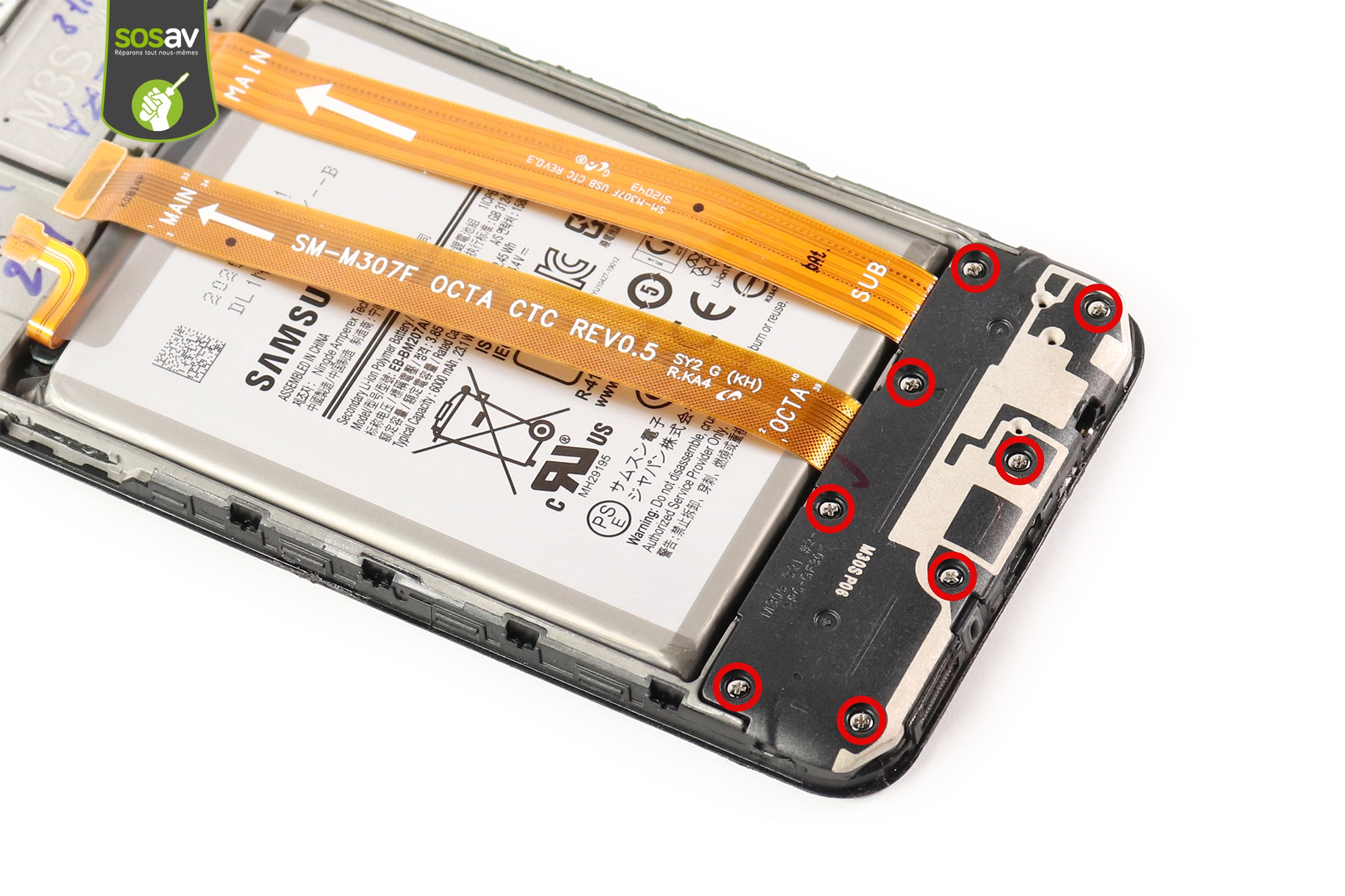

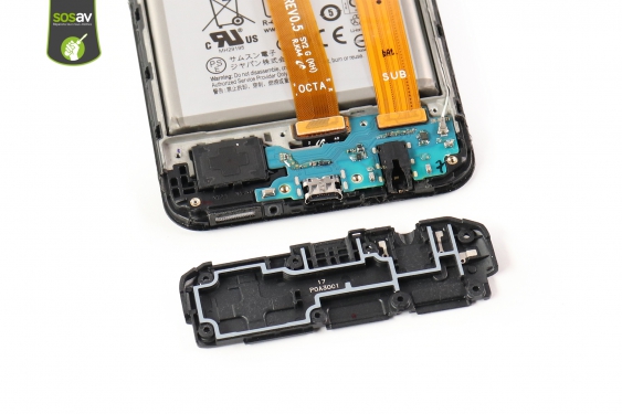

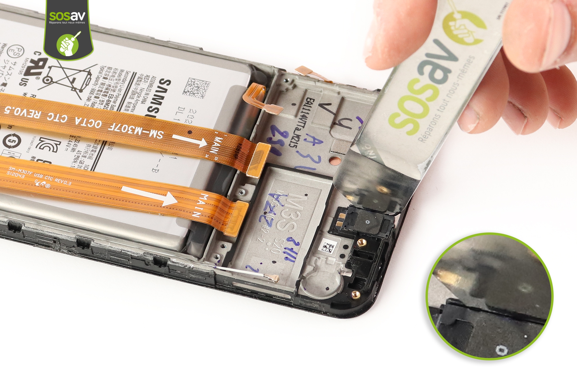

Reprenez le tournevis cruciforme pour dévisser les 8 vis entourées en rouge. (Photo 1)Sortez le cache de protection avec la spatule en nylon.

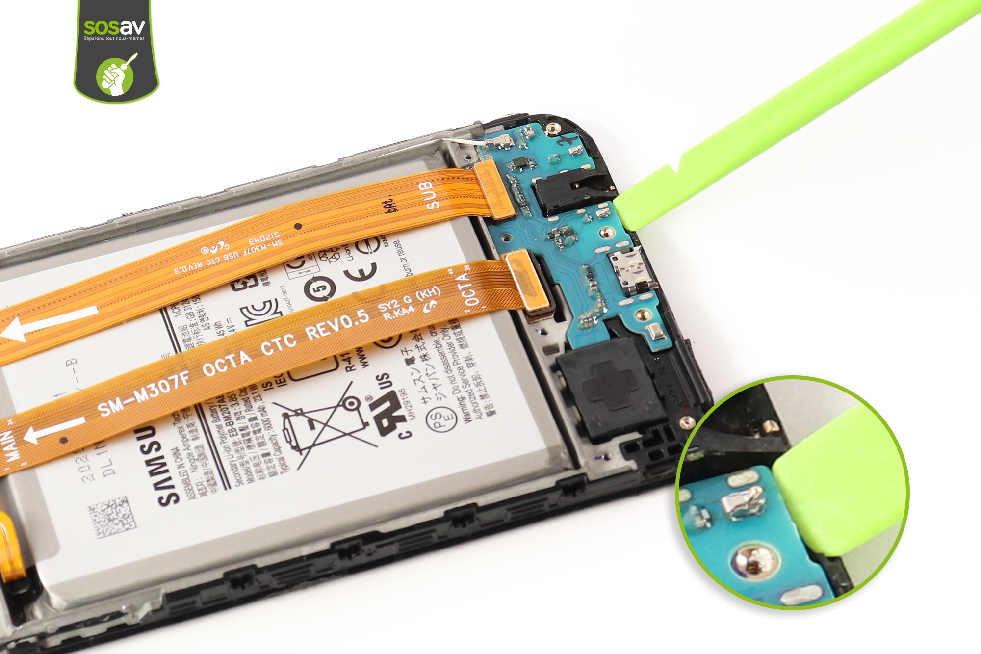

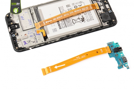

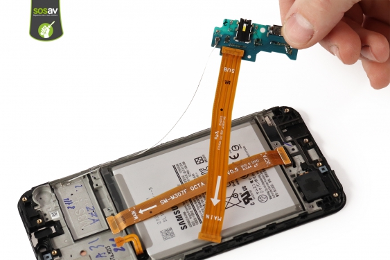

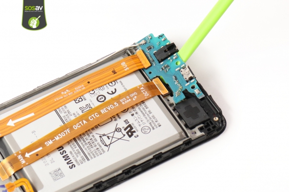

Faites levier avec la spatule en nylon pour sortir le connecteur de charge et sa nappe.Pas besoin de les séparer :)

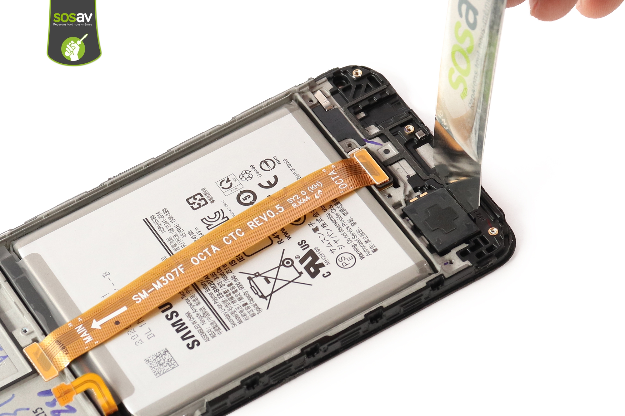

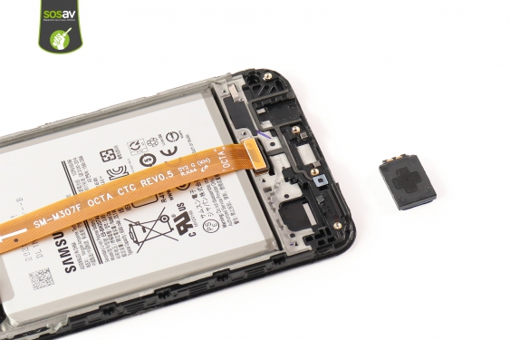

De nouveau avec la iSesamo, sortez le haut-parleur externe.

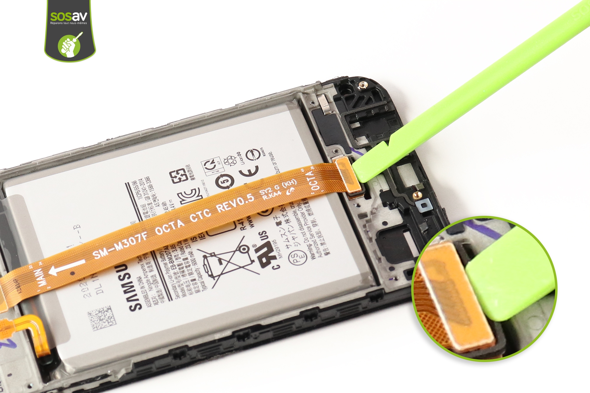

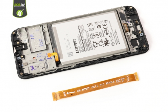

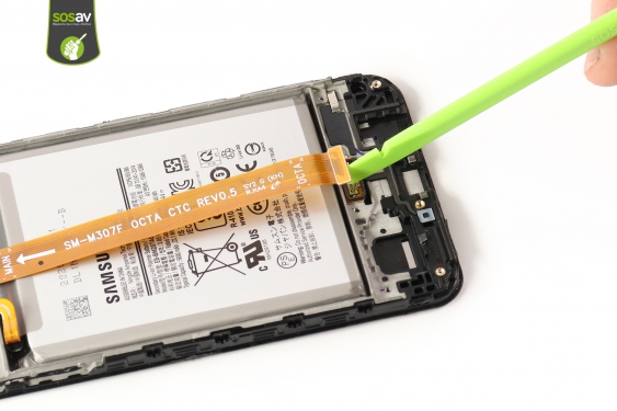

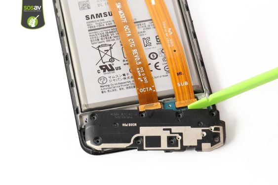

Avec la spatule en nylon, déconnectez l'autre partie de la nappe écran afin de la sortir.
Etape 26

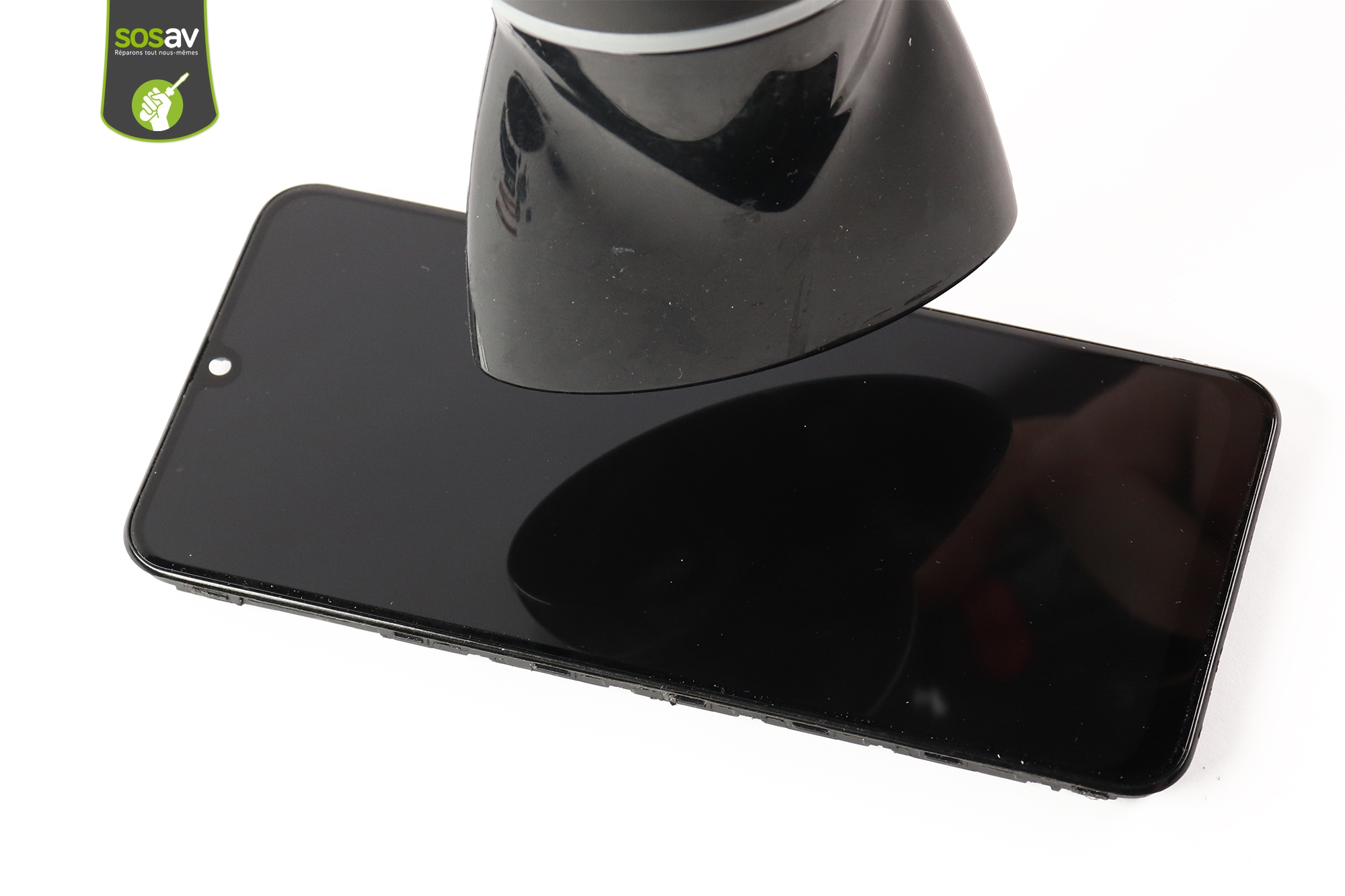

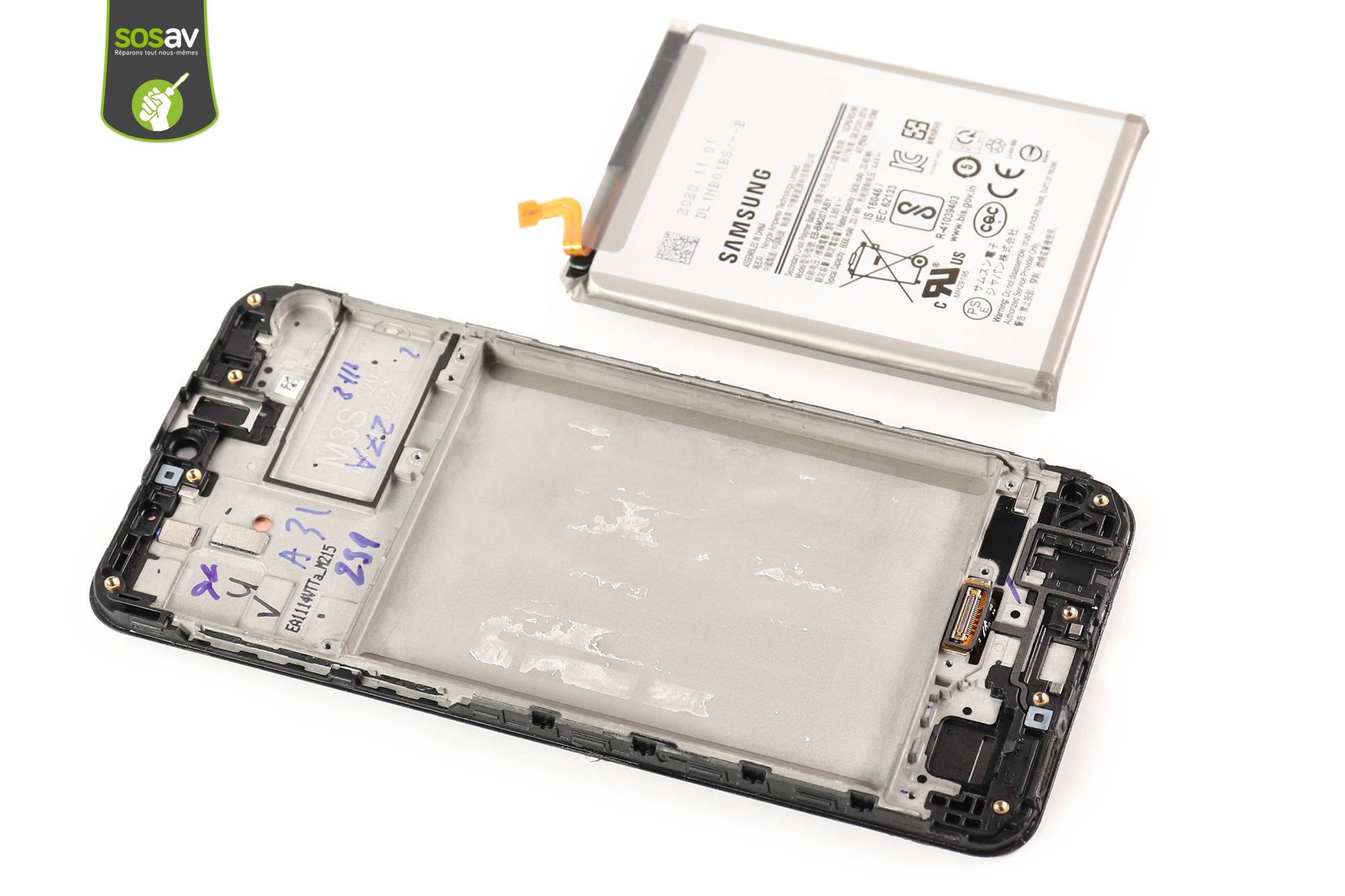

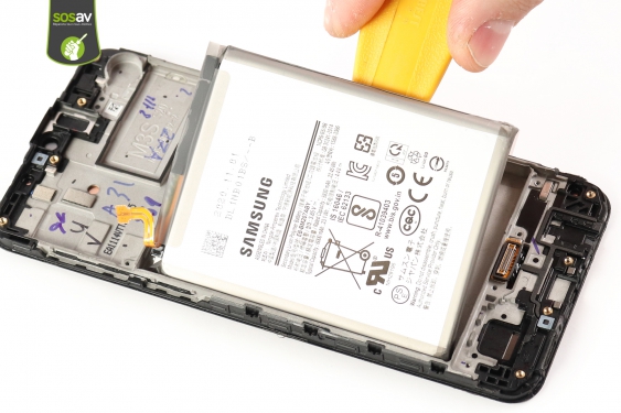

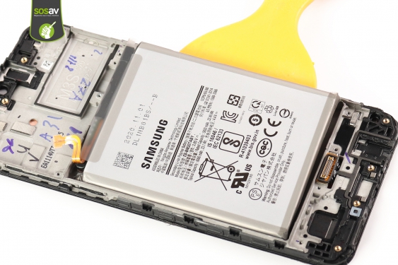

Chauffez 20 à 30 secondes la face avant, opposée à la batterie pour ramollir la colle qui la maintient.ATTENTION à ne jamais chauffer la batterie directement.Glissez progressivement la spatule large et plate sous la batterie.Faites attention à ne pas la plier ni percer.
Etape 27
La batterie est déposée et l'écran Galaxy M21 entièrement démonté.Suivez ce tuto gratuit en cas d'écran Galaxy M21 cassé !
