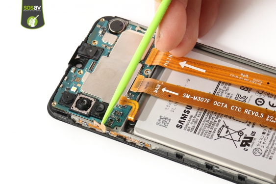

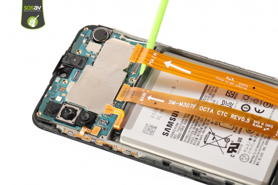

Par sécurité, débranchez la nappe de la batterie.

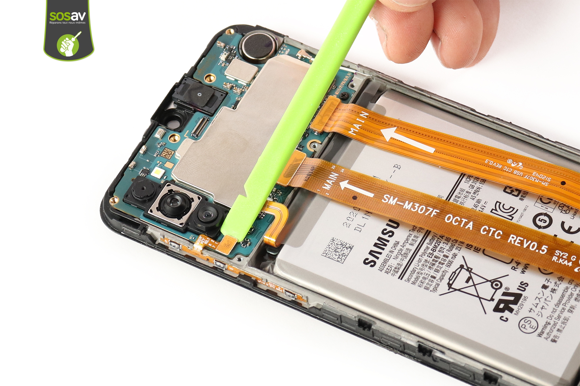

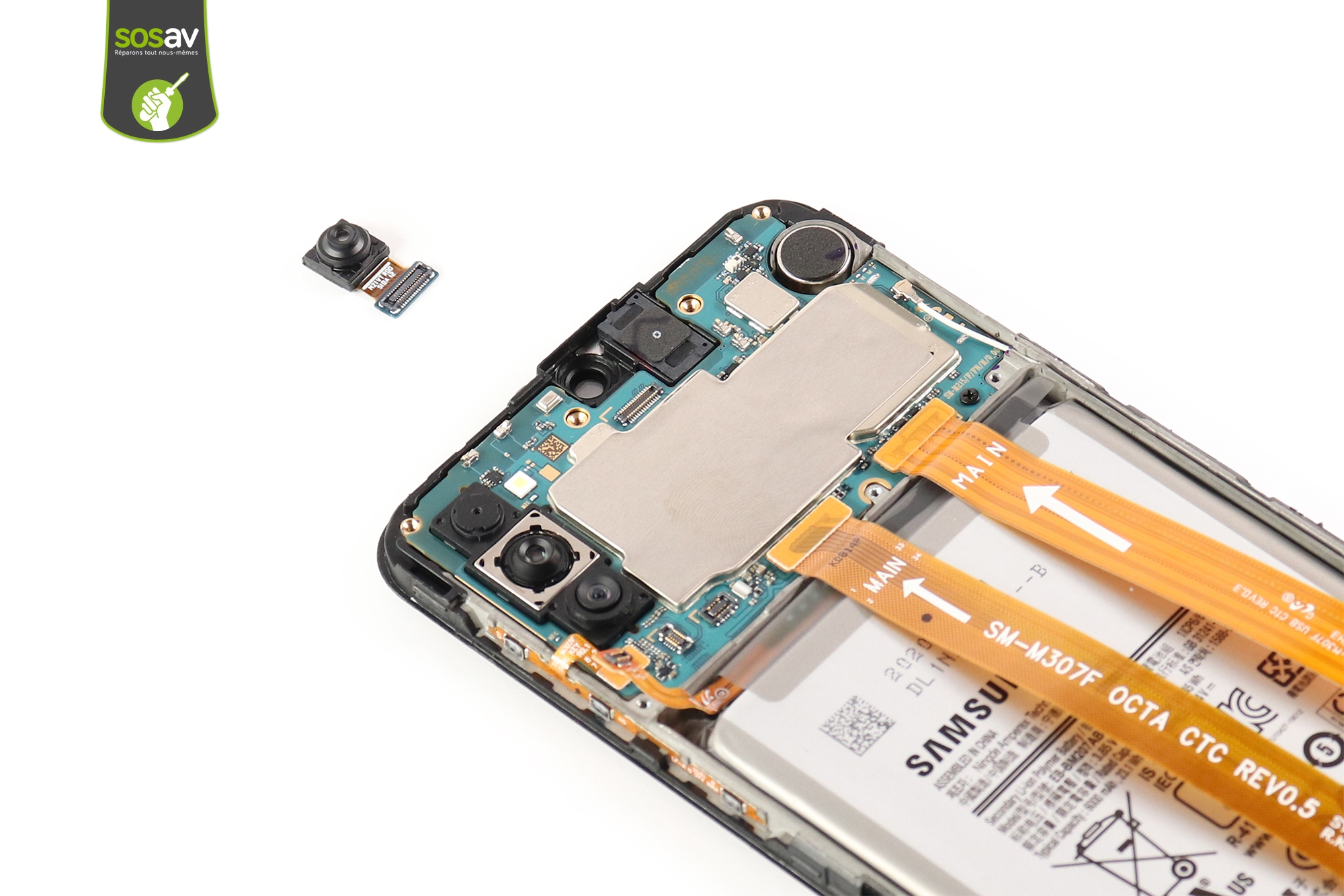

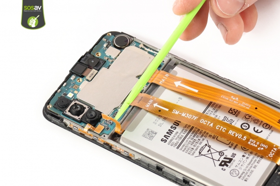

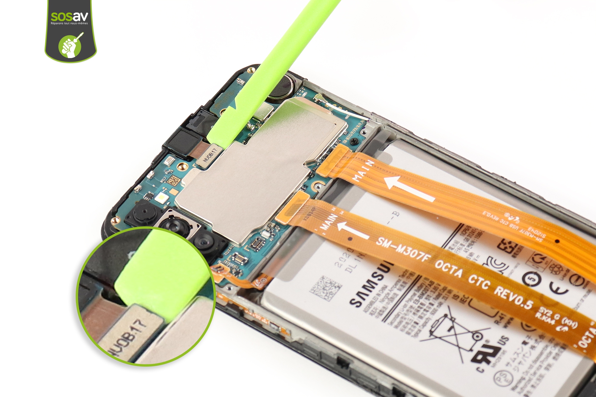

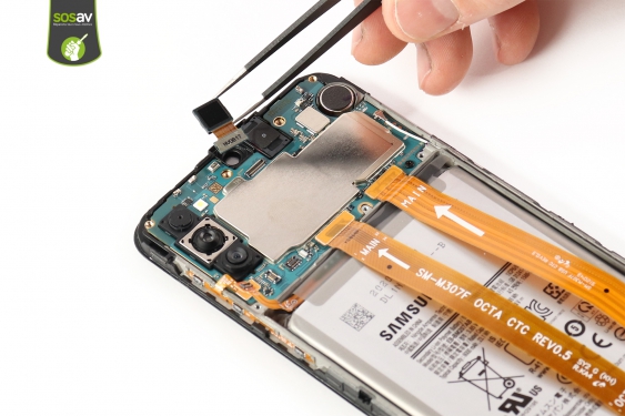

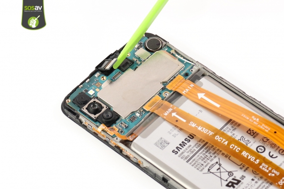

Avec la spatule en nylon, déconnectez la nappe de la caméra avant pour la sortir.
La caméra avant est déposée.

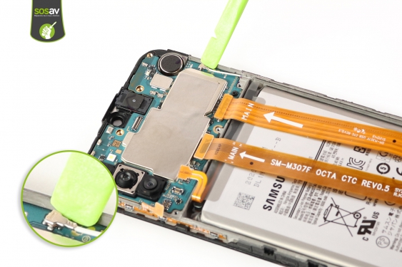

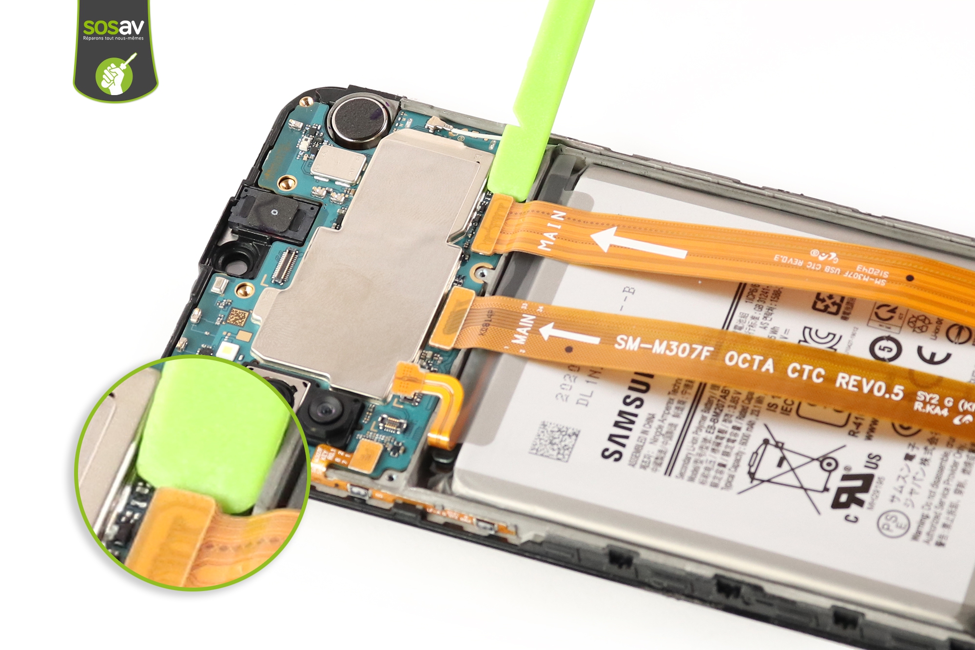

Conservez la spatule en nylon pour débrancher la nappe connecteur de charge...... Ainsi que la nappe écran.
Déconnectez ensuite la nappe power et volume.Puis le câble d'interconnexion.

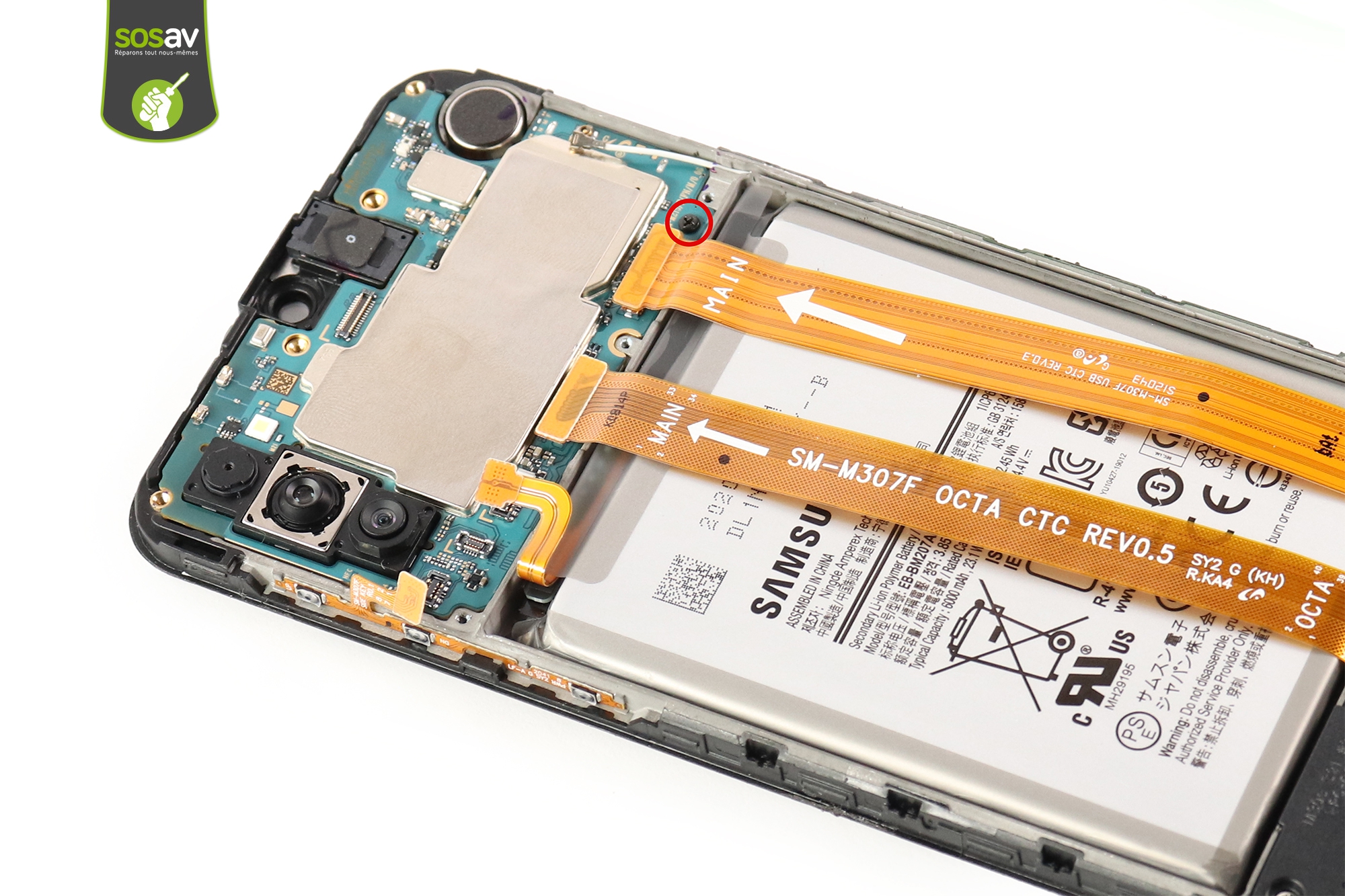

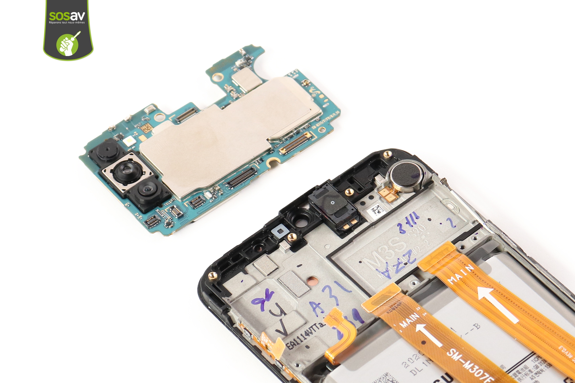

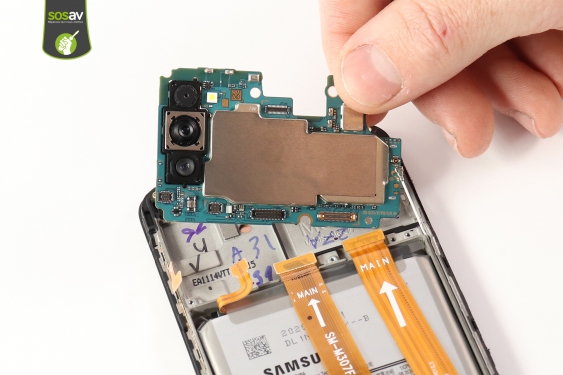

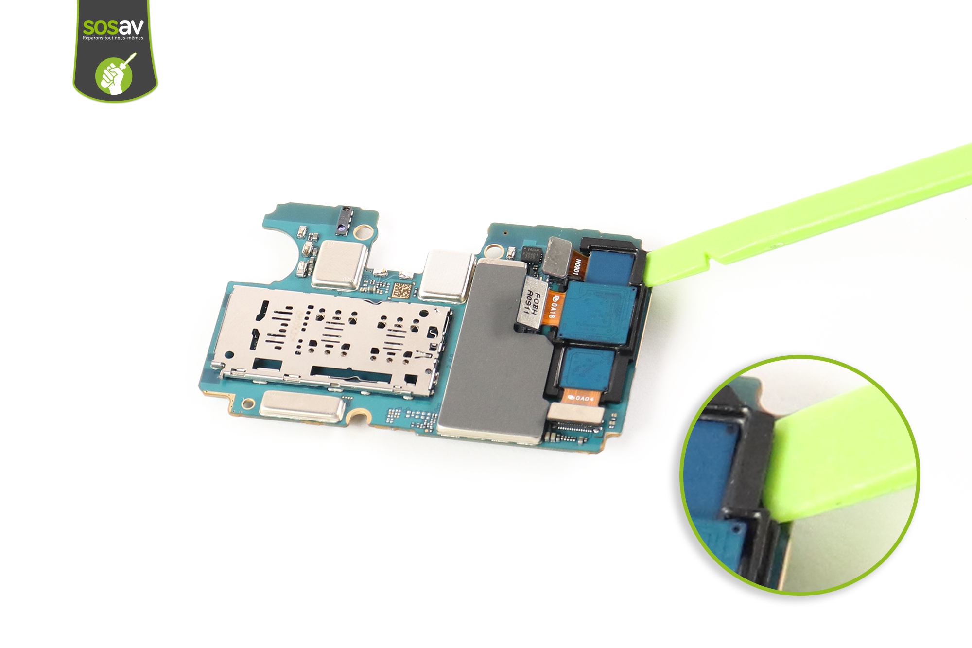

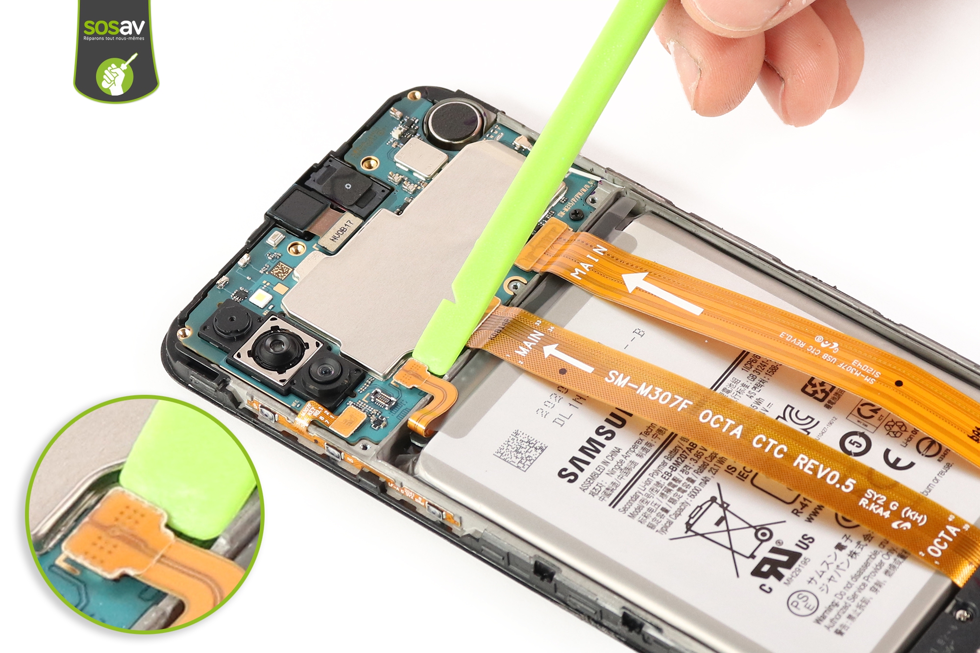

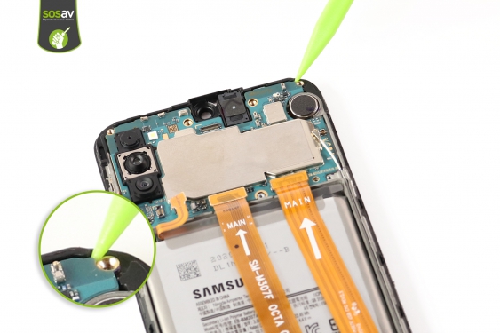

Dévissez la vis cruciforme entourée en rouge. (Photo 1)Faites levier avec la spatule en nylon pour sortir la carte mère.

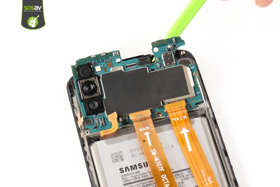

La carte mère Galaxy M21 est extraite et partiellement démontée.

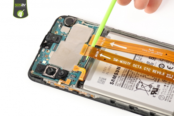

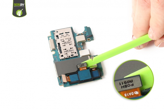

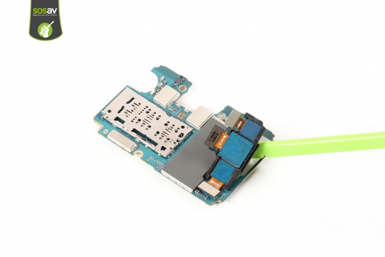

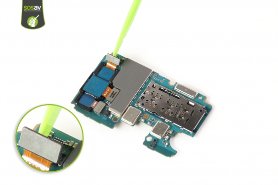

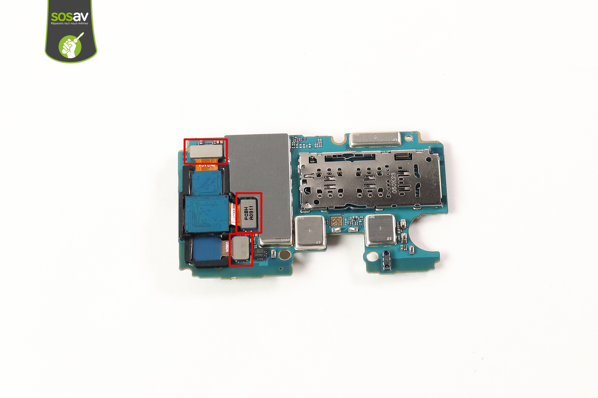

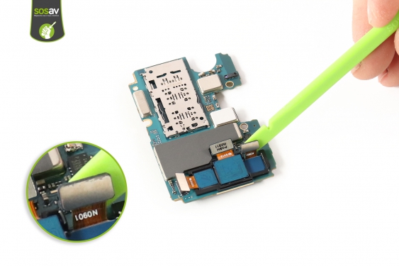

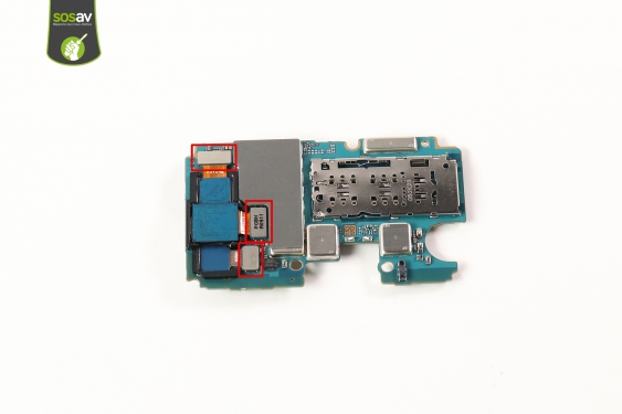

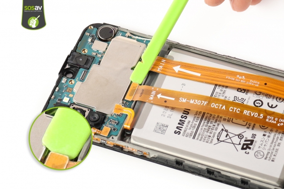

Les 3 nappes de la caméra arrière sont encadrées en rouge. (Photo 1)Reprenez la spatule en nylon pour déverrouiller la première nappe.Ainsi que la seconde et la troisième.

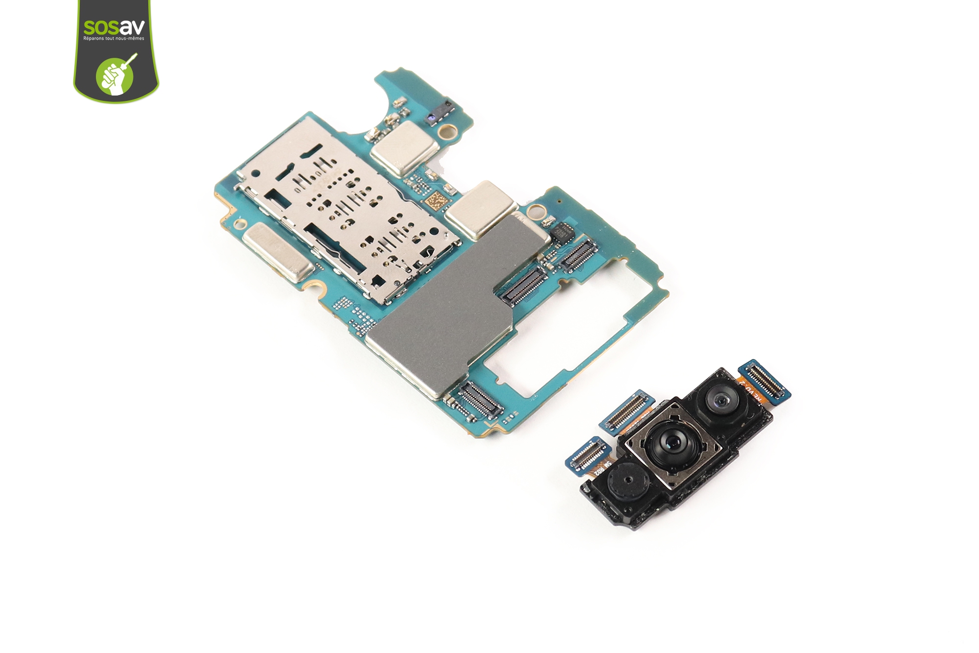

Vous pouvez séparer la caméra de la carte mère.
La carte mère et caméra arrière Galaxy M21 sont à présent séparées.Changez l'une ou l'autre selon vos besoins, grâce à ce tuto gratuit.RAPPEL, le changement de carte mère entraîne la perte des données, faites une sauvegarde auparavant.
