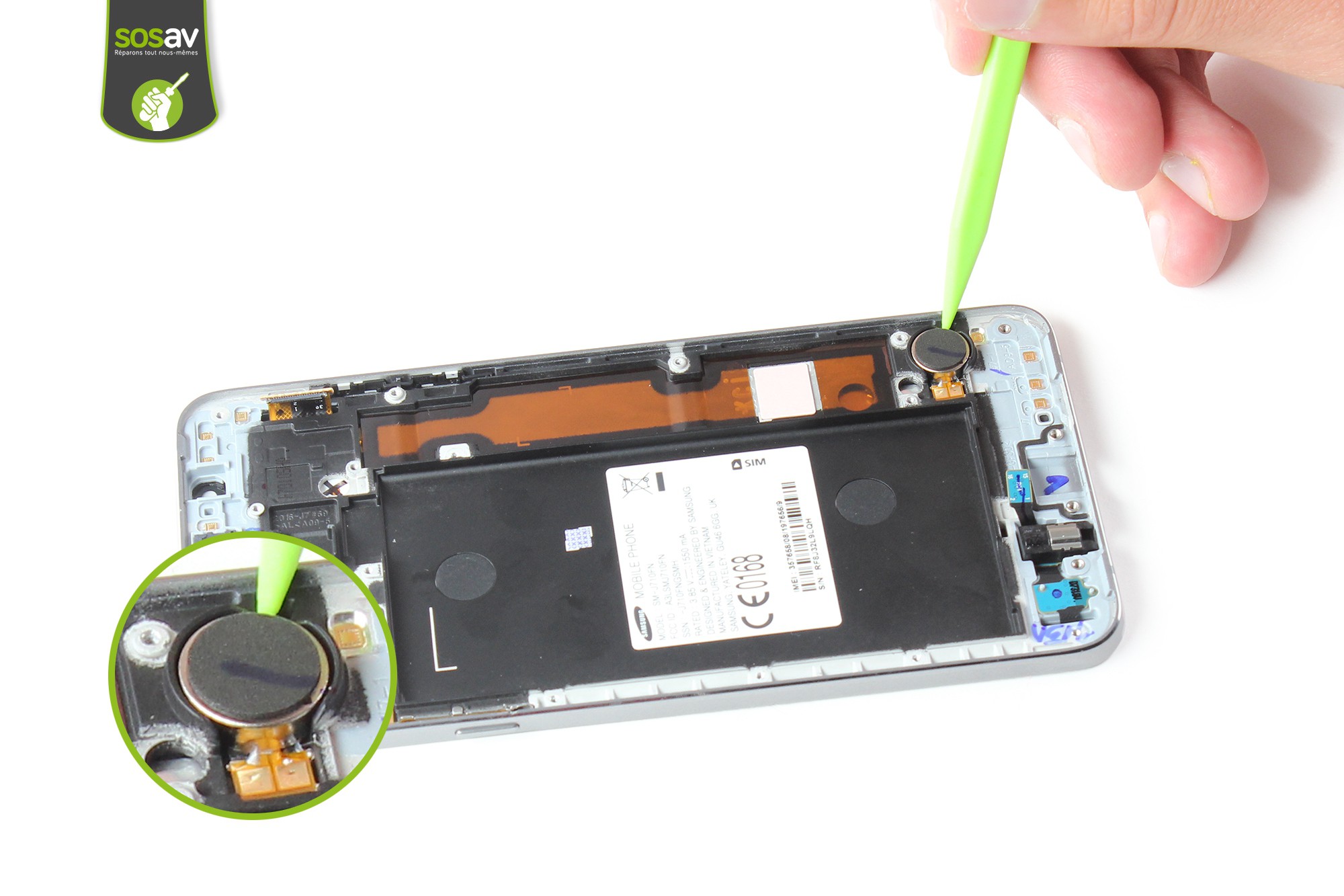

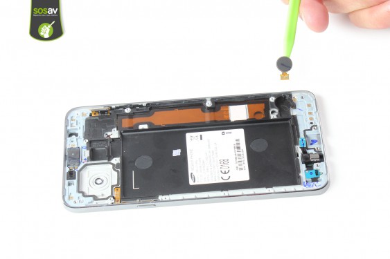

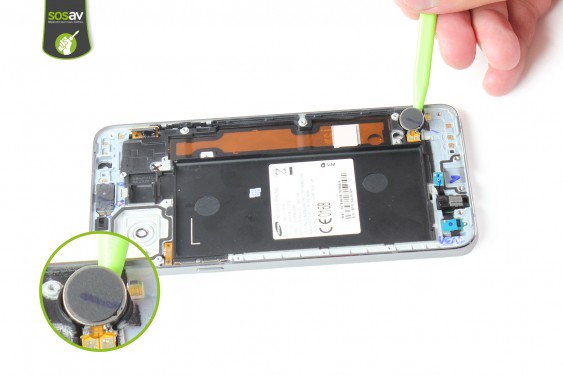

Glissez la pointe de la spatule en nylon pour décoller le vibreur.Procédez à son retrait.

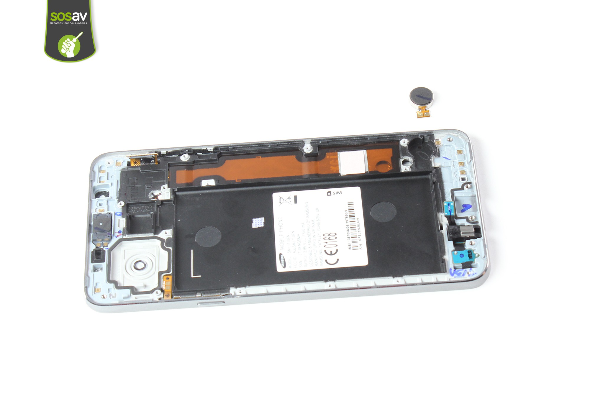

Le vibreur J7 2016 est désormais démonté.Procédez à son remplacement par un vibreur neuf si nécessaire.
Pour remonter votre Samsung Galaxy J7 2016 suivez ce guide en sens inverse.
