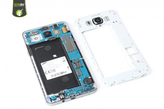

Saisissez le châssis interne puis procédez à son retrait.Le châssis interne Galaxy J7 2016 est désormais démonté.

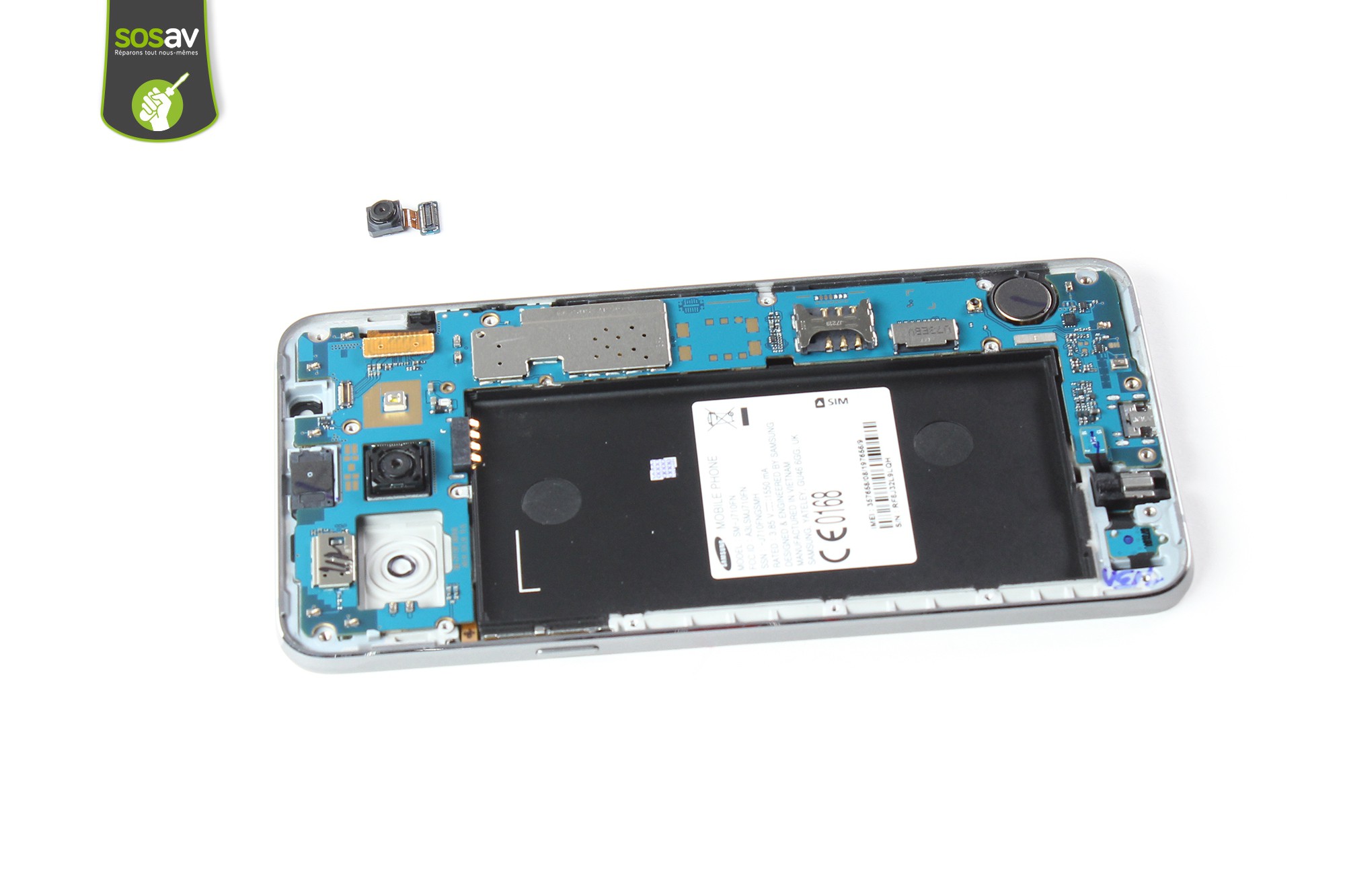

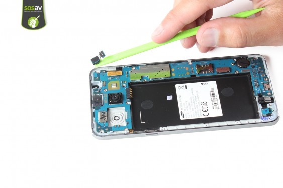

Réutilisez la spatule en nylon afin de déclipser la caméra avant.Procédez ensuite à son retrait.
La caméra avant du Galaxy J7 2016 est désormais démontée.

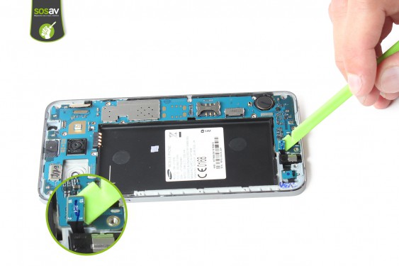

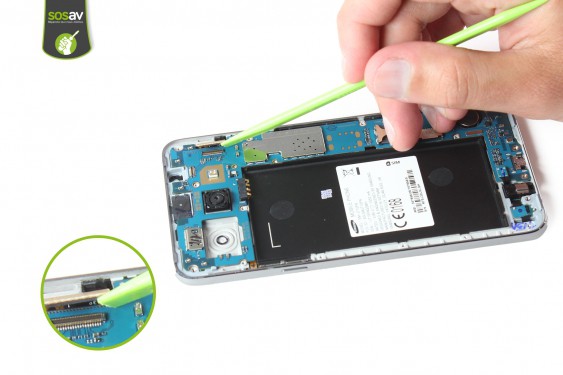

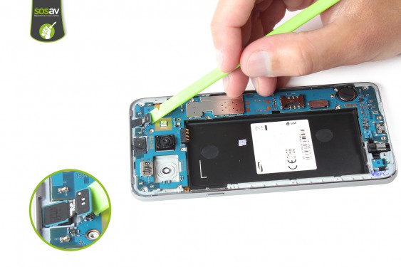

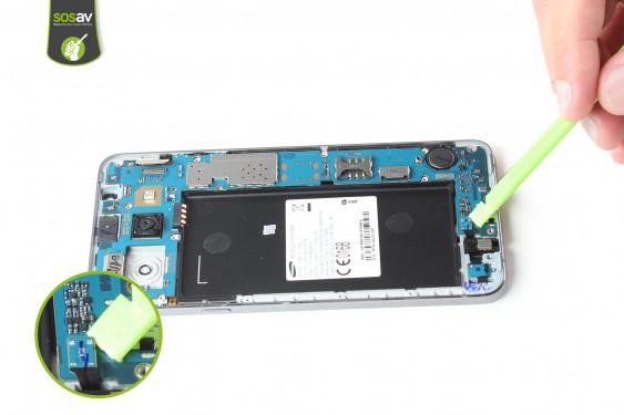

Déconnectez la nappe de liaison de l'écran ainsi que la nappe boutons de façade/prise jack grâce à la spatule en nylon.

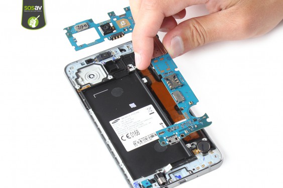

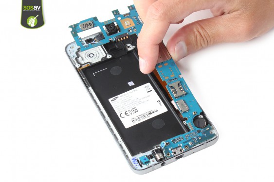

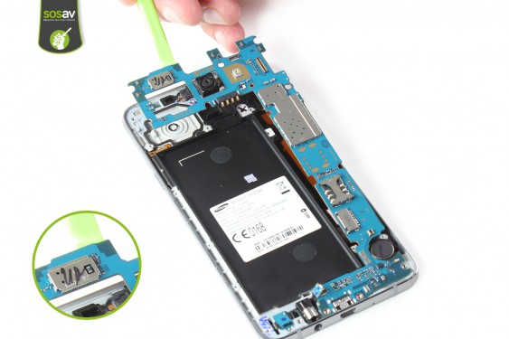

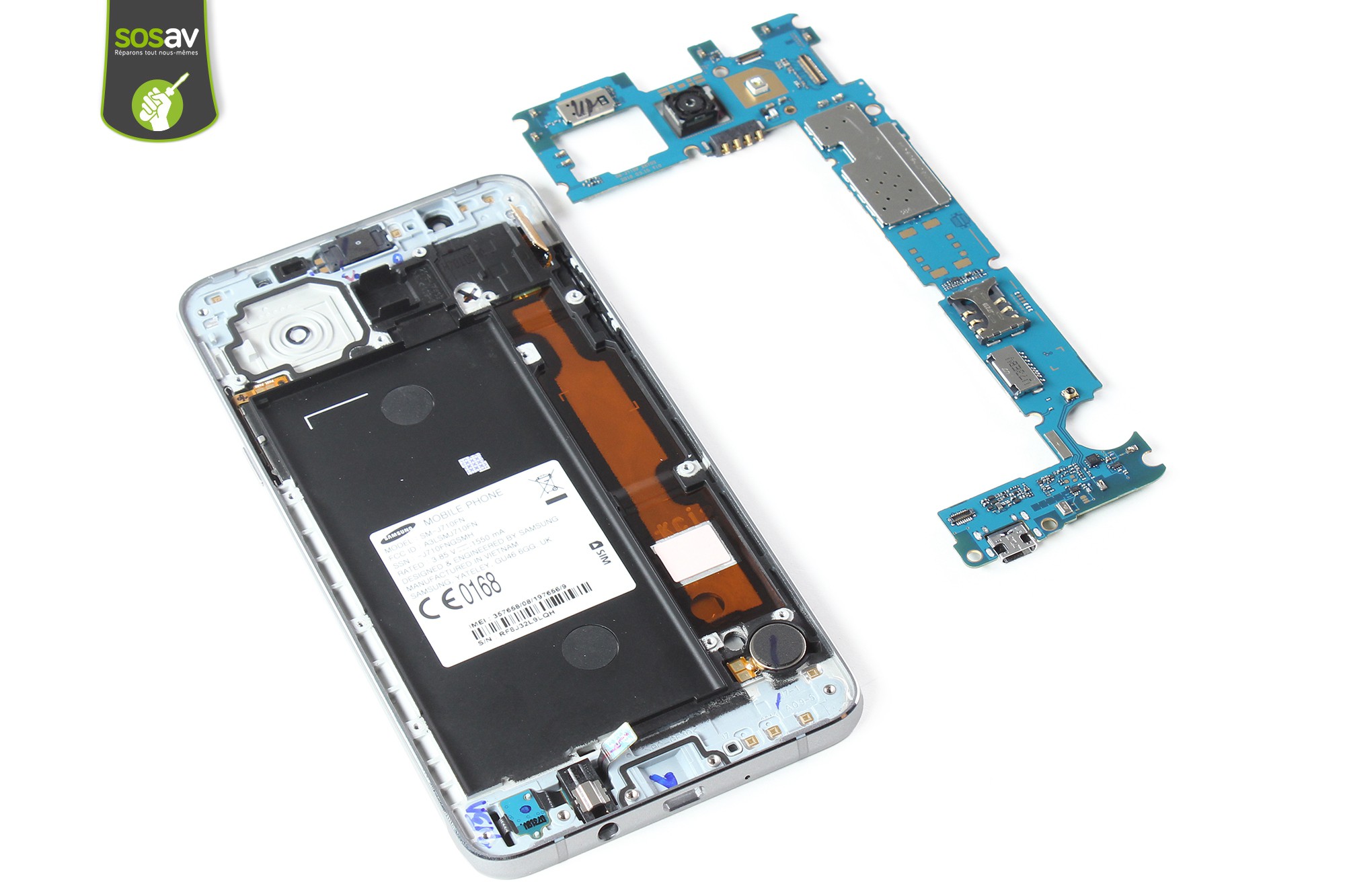

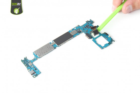

Saisissez ensuite la carte mère des deux côtés puis retirez-la très délicatement.Soyez délicats lors de cette opération afin de ne pas endommager la carte, la partie inférieure étant fragile !
La carte mère du J7 2016 est désormais partiellement démontée.

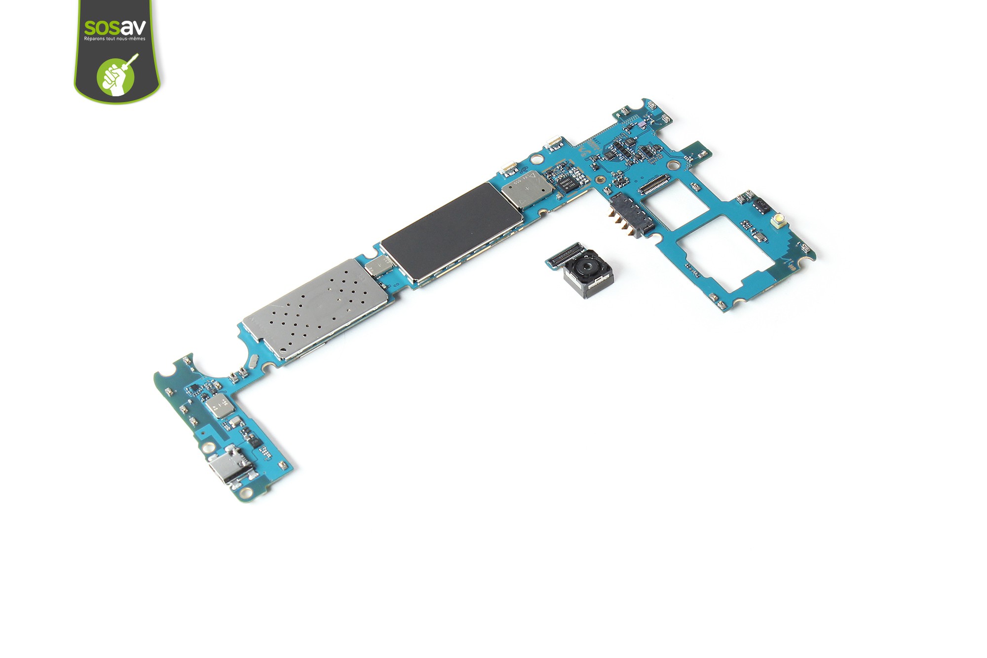

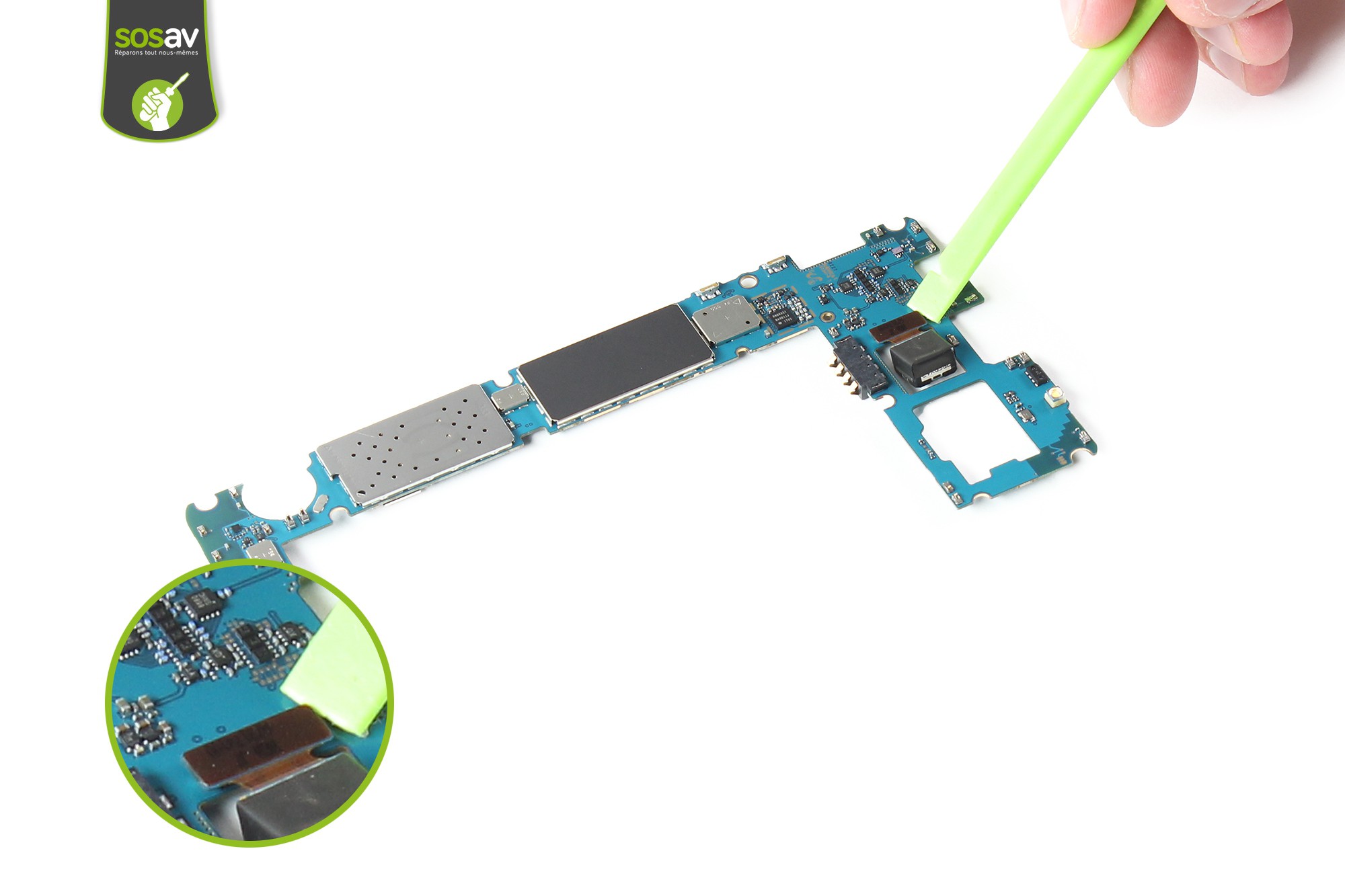

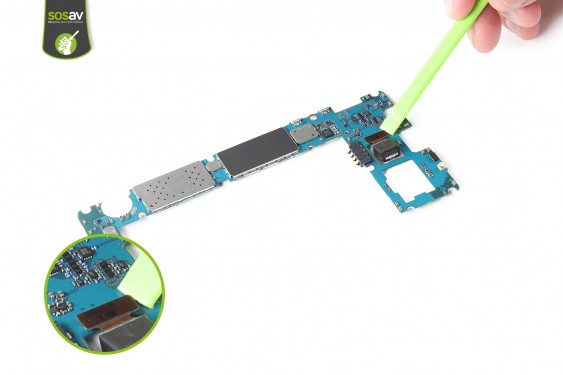

Utilisez la spatule en nylon afin de déverrouiller le connecteur de la caméra arrière.Saisissez puis retirez la caméra arrière.
La carte mère Galaxy du J7 2016 est désormais démontée.Procédez à son remplacement par une carte mère neuve si cela est nécessaire.
