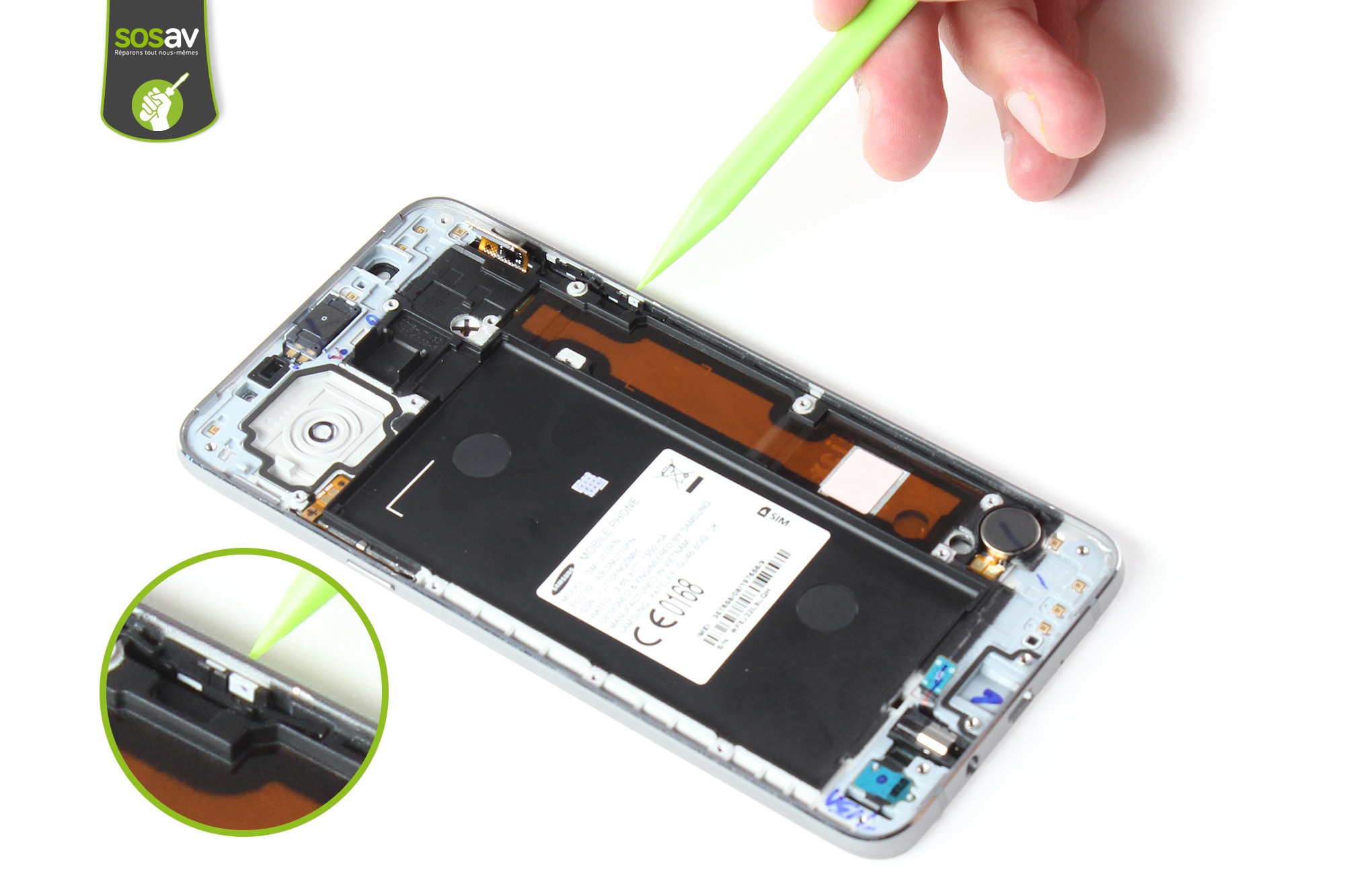

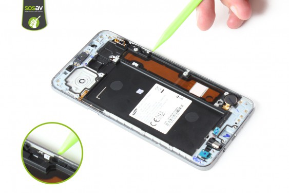

A l'aide de la pointe de la spatule, repoussez le bouton de volume -.

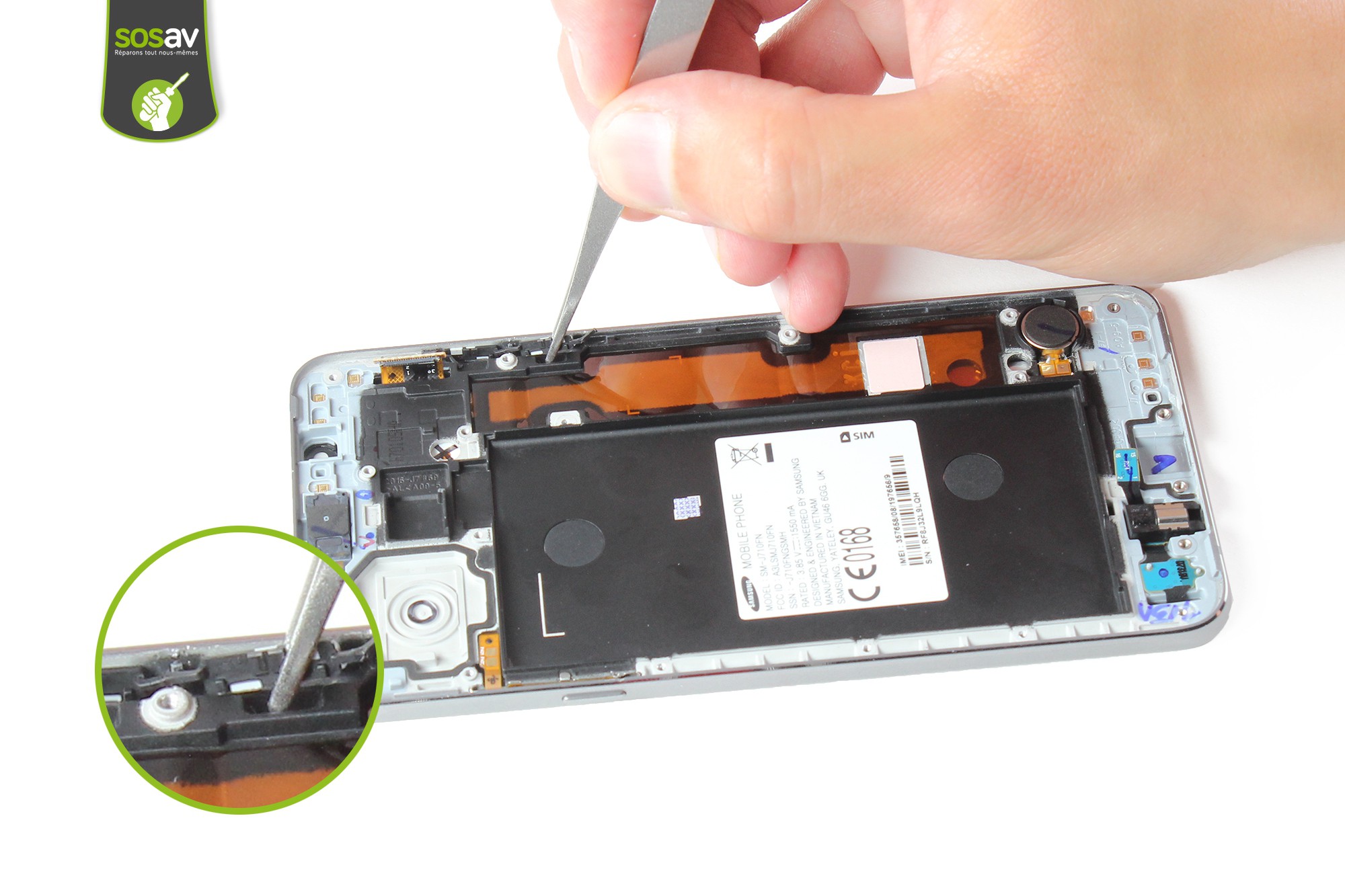

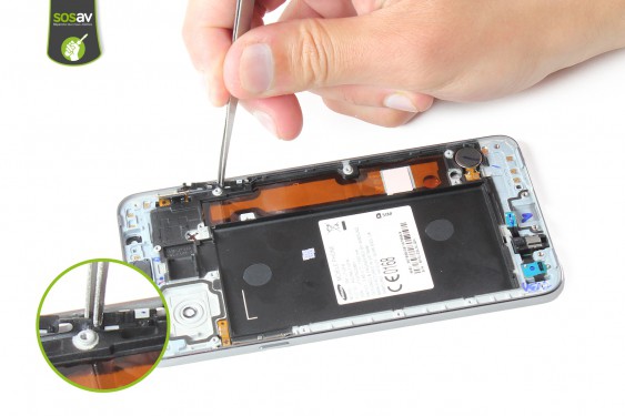

Utilisez la pince pour saisir et retirer les boutons de volume.

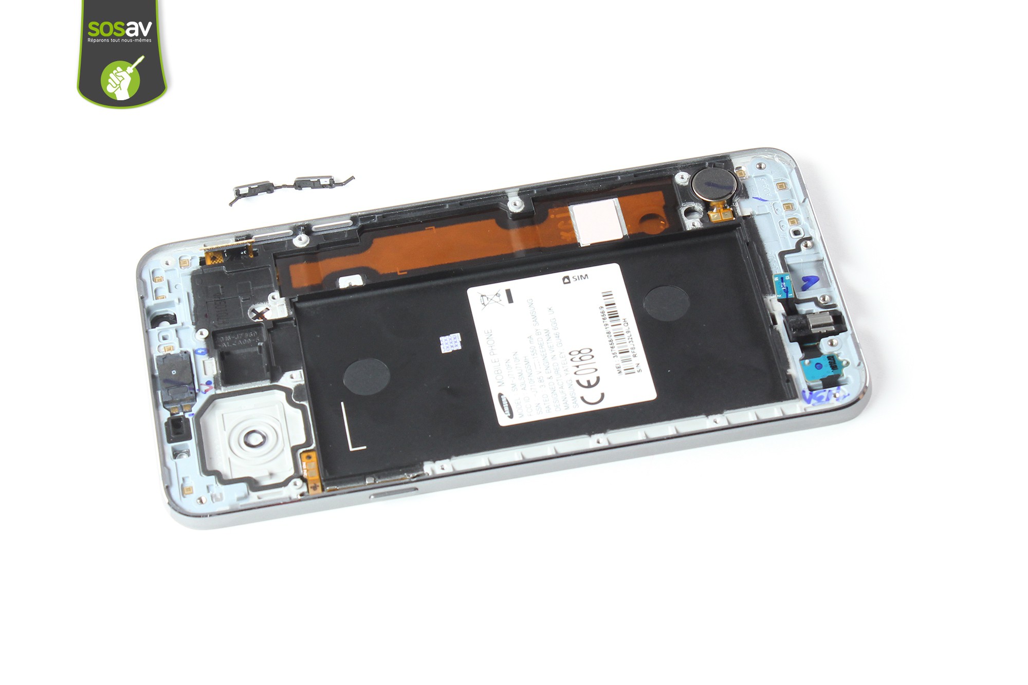

Les boutons de volume Galaxy J7 2016 sont désormais démontés.Procédez à leur remplacement par des boutons neufs si nécessaire.
