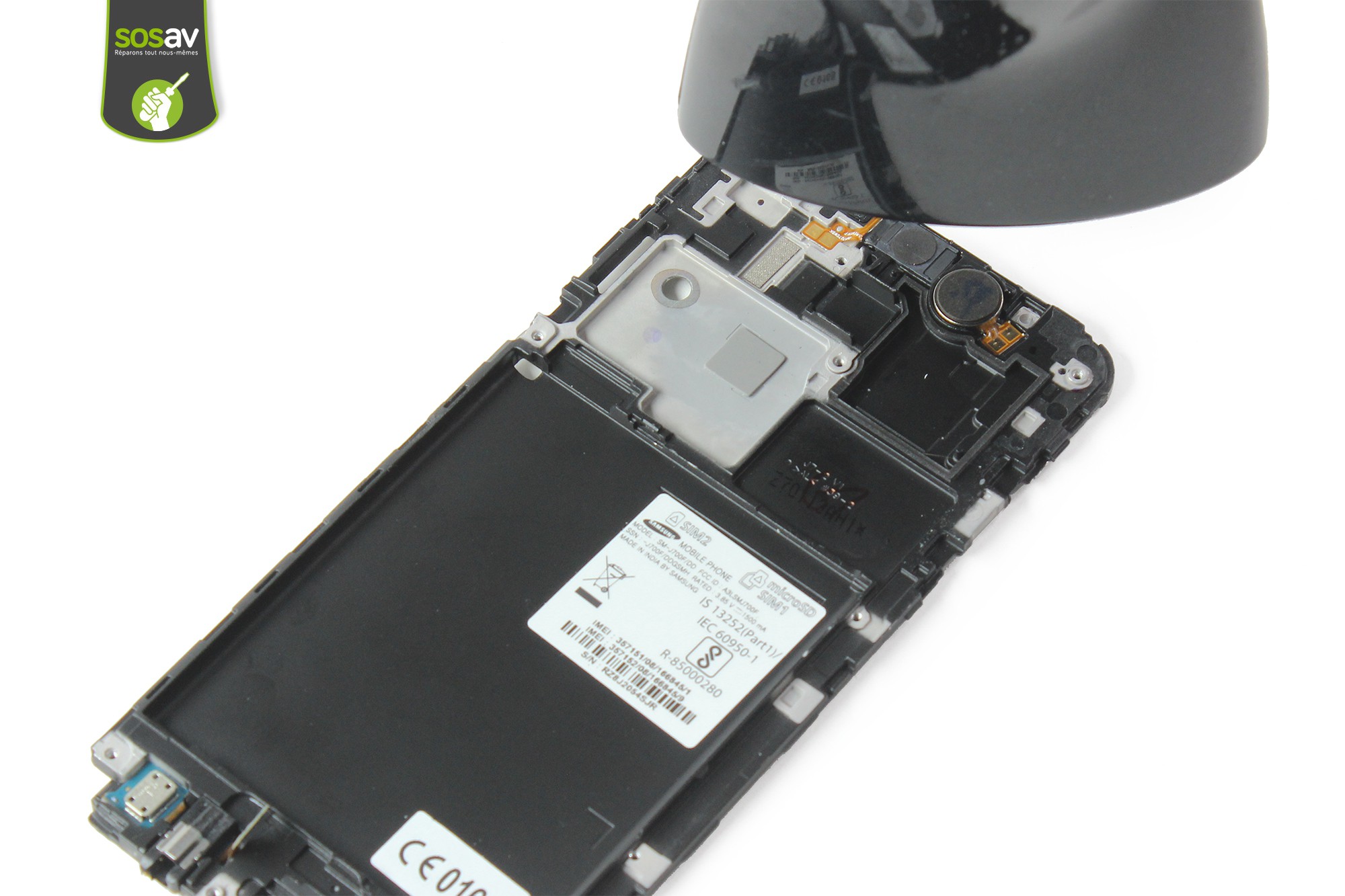

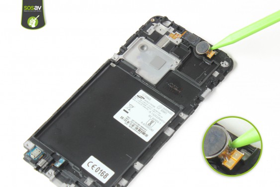

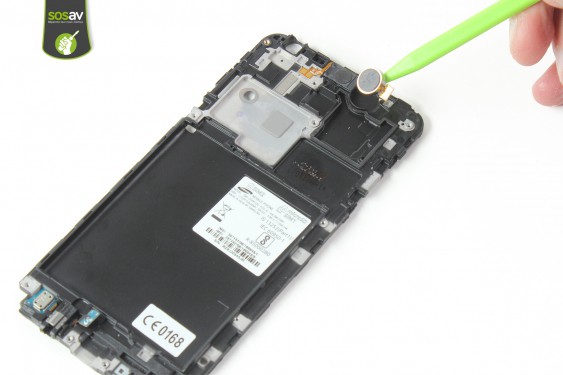

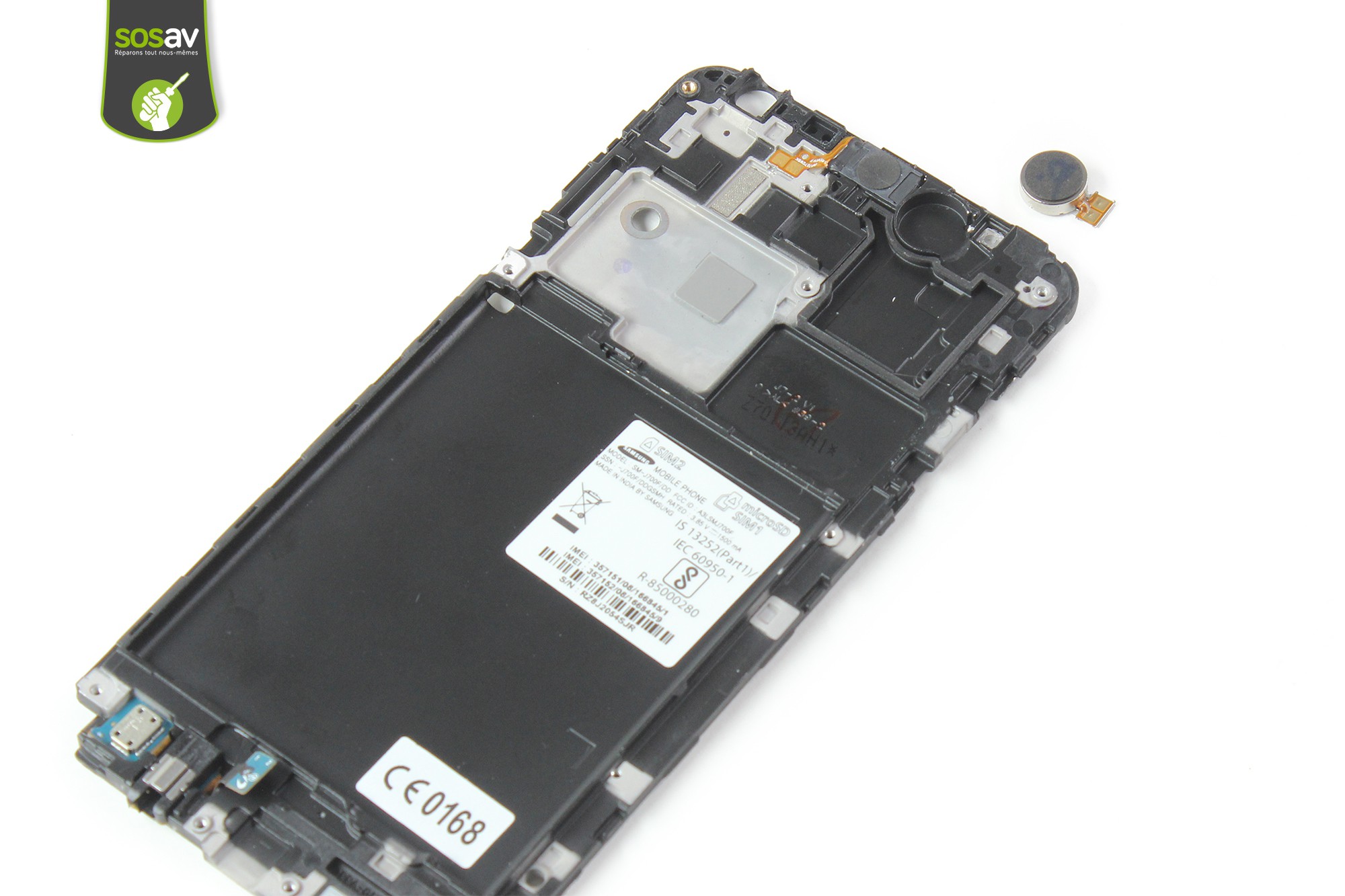

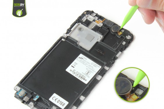

Réchauffez durant quelques secondes (10 à 15 secondes) la zone où sont localisés le haut-parleur interne et le vibreur.A l'aide de la pointe de la spatule en nylon, décollez délicatement le vibreur.Procédez à son retrait.
Etape 29
Le vibreur de votre Galaxy J7 2015 est désormais démonté.Procédez à son remplacement par un vibreur neuf si nécessaire.
