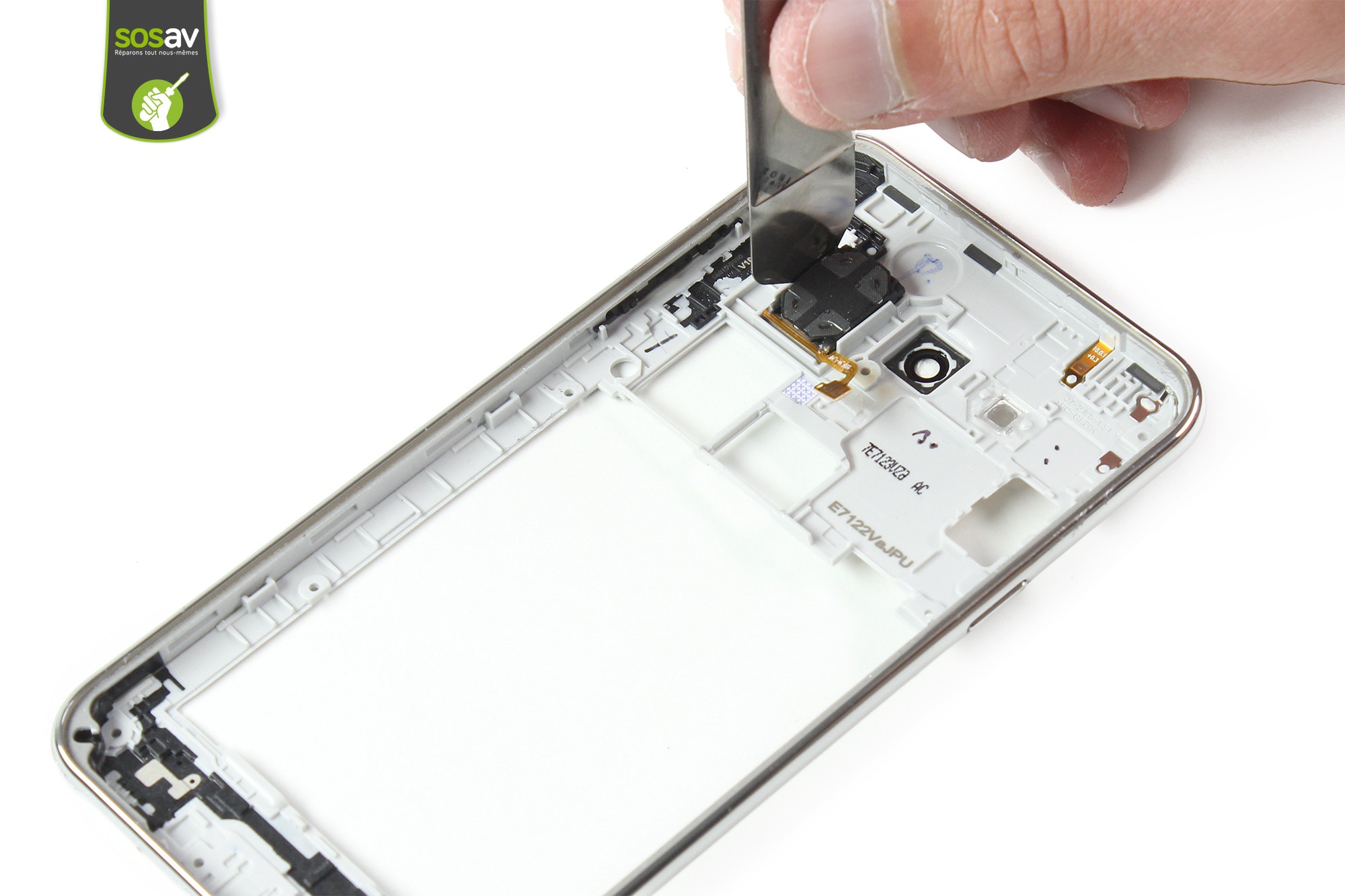

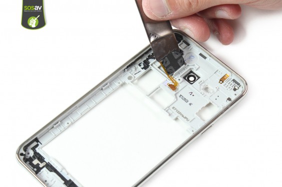

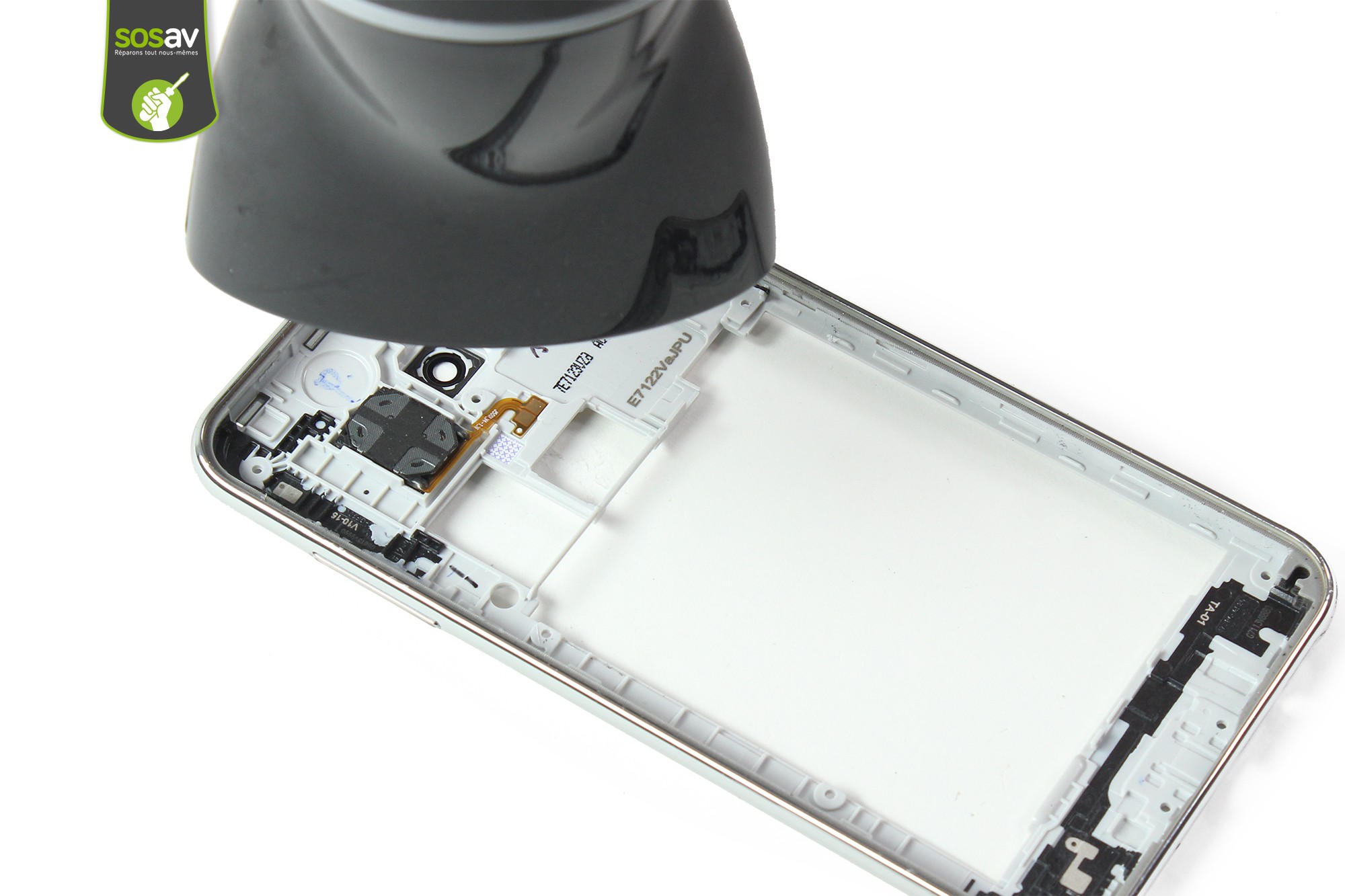

Réchauffez durant quelques secondes la zone où se situent le haut-parleur externe et le vibreur.Cette opération a pour but de ramollir la colle de maintien.
Etape 26

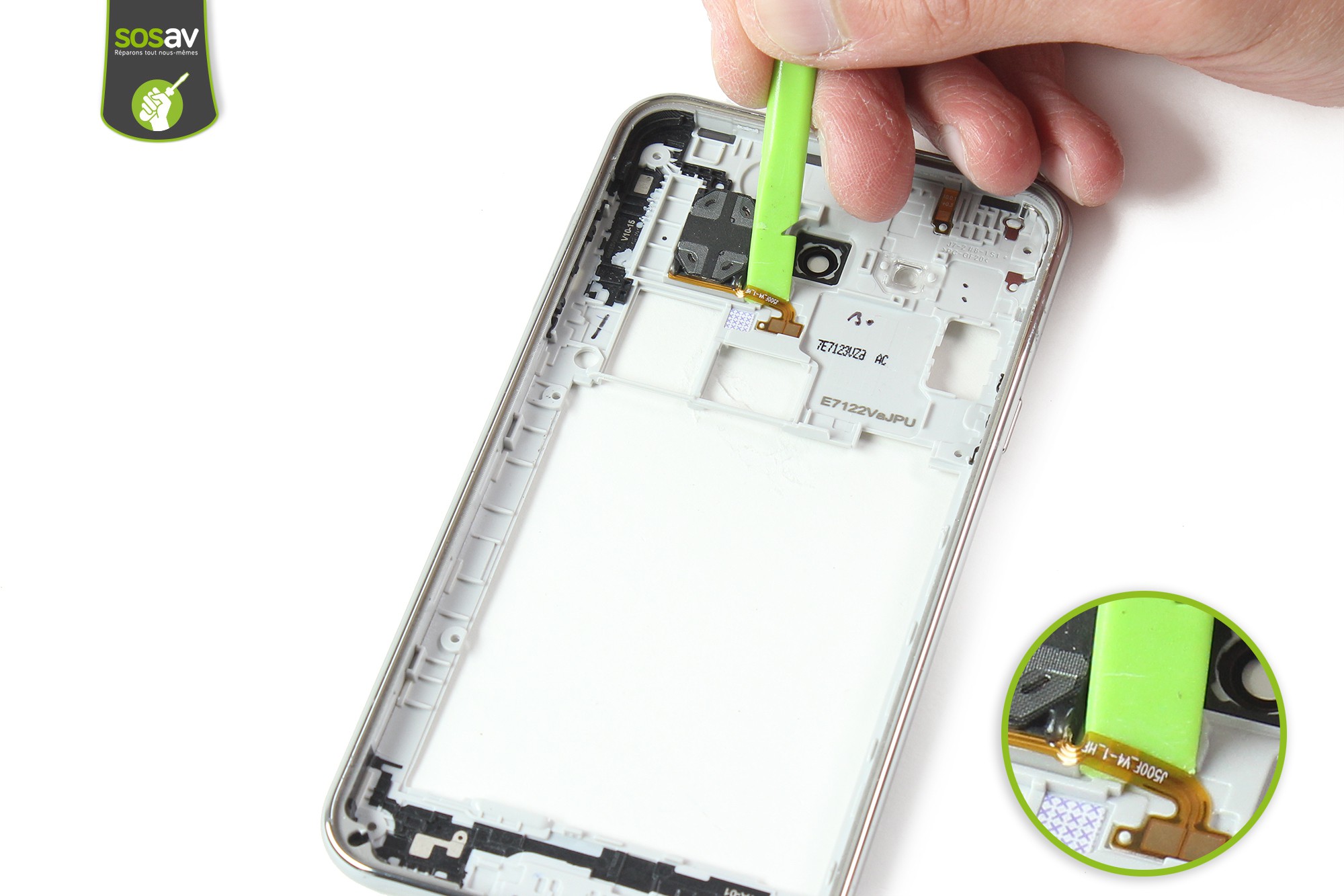

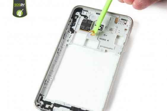

A l'aide de la spatule en nylon, décollez ensuite la nappe de liaison du haut-parleur externe.
Etape 27

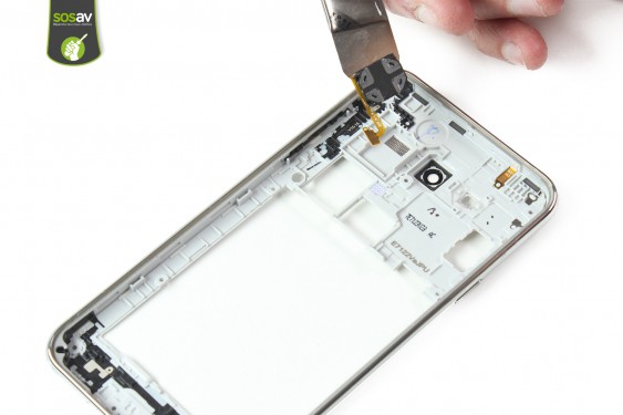

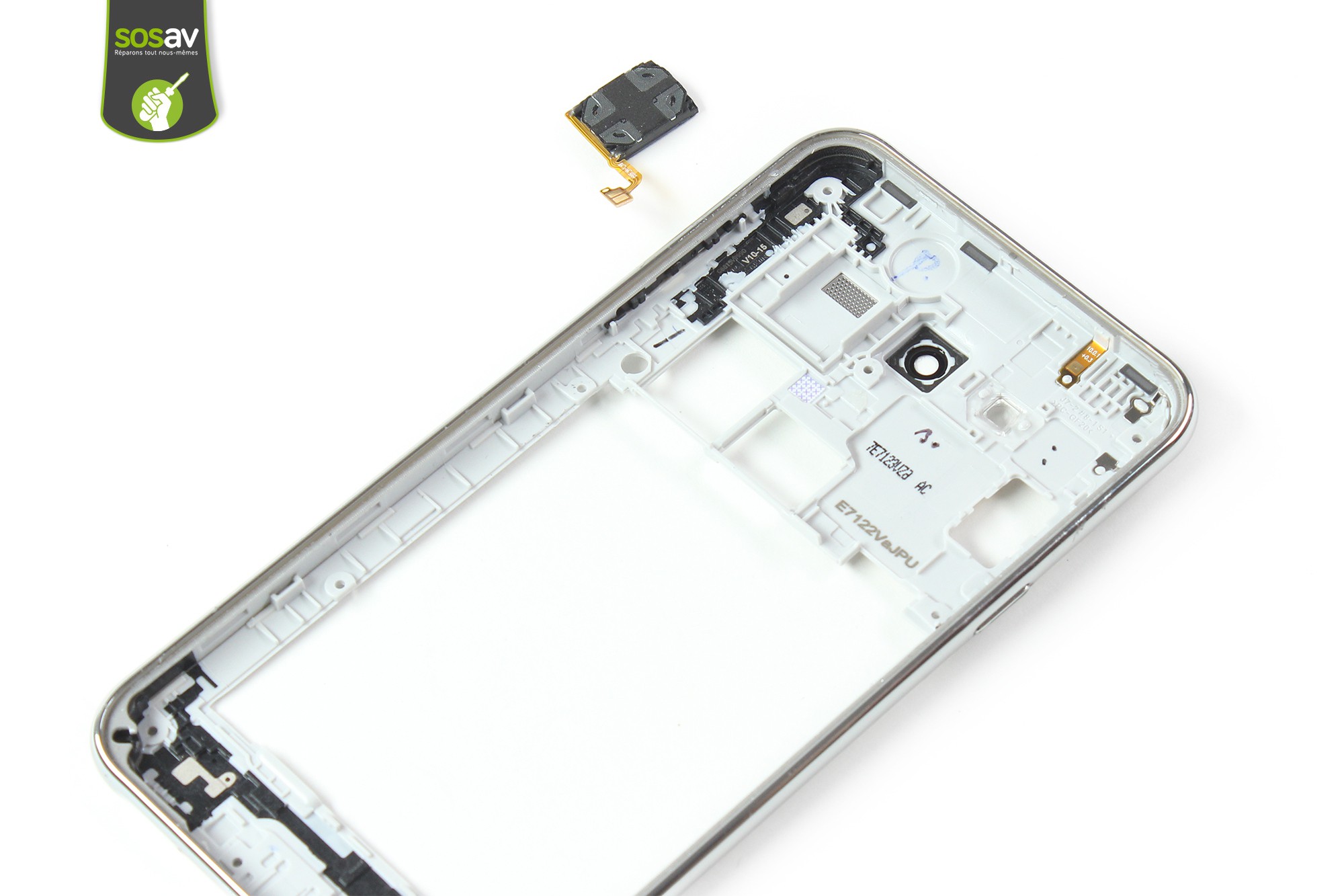

Réutilisez la spatule iSesamo que vous glisserez entre le châssis et le haut-parleur externe.Faites délicatement levier et procédez à son retrait.
Etape 28

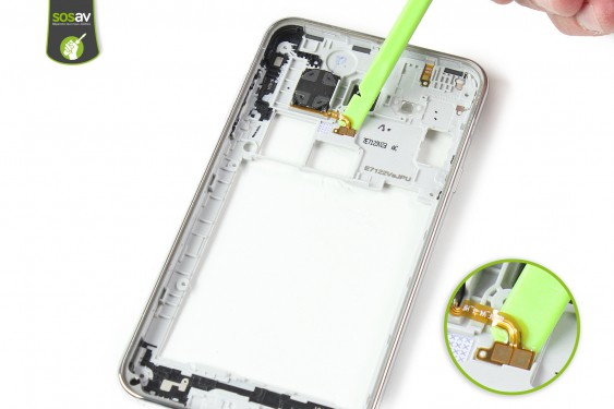

Le haut-parleur externe Galaxy J7 2015 est désormais démonté.En cas de problème de son, remplacez-le par un haut-parleur neuf.
Pour remonter votre Galaxy J7 2015 suivez ce guide en sens inverse.
