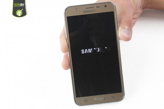

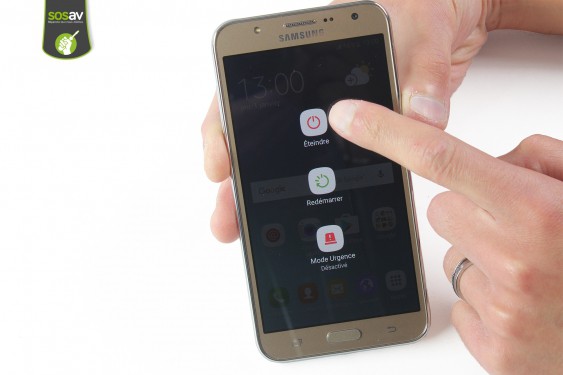

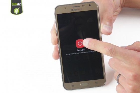

Avant de procéder au changement du châssis externe de votre Galaxy J7 2015, il est nécessaire pour des raisons évidentes de sécurité de l'éteindre.Pour ceci, appuyez sur le bouton d'allumage durant quelques secondes puis confirmez l'extinction par "Éteindre".

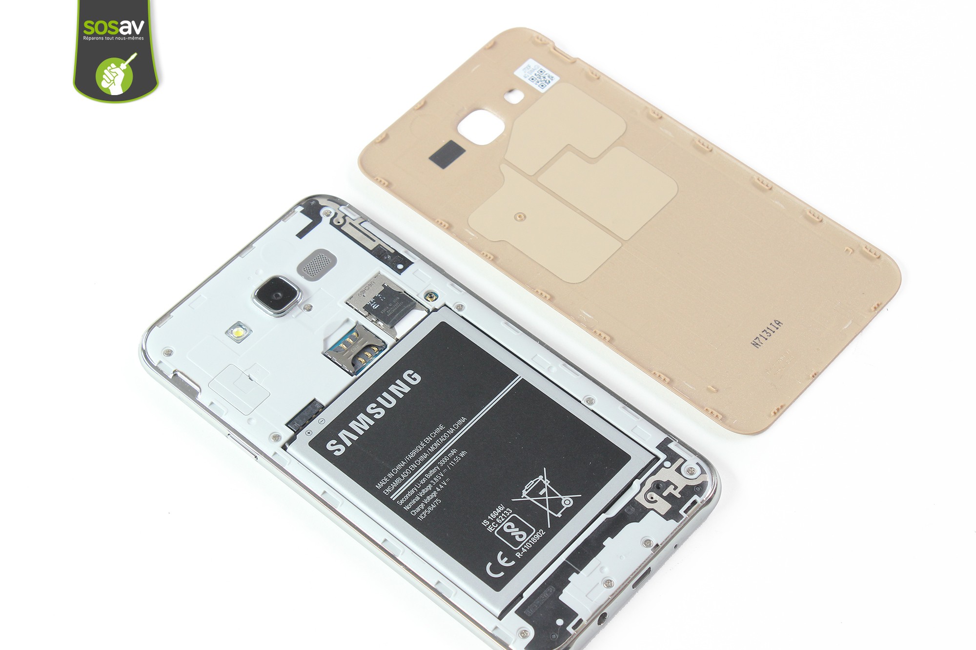

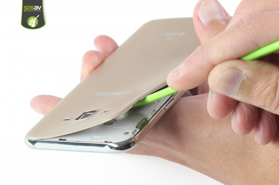

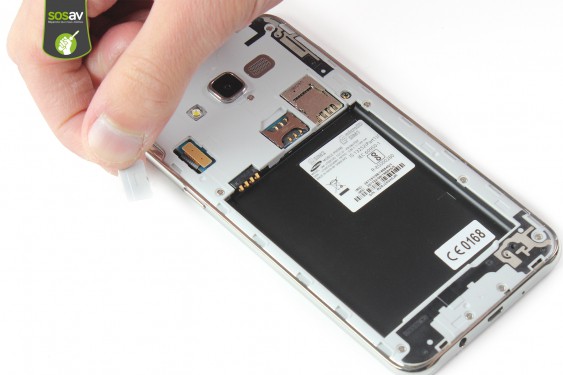

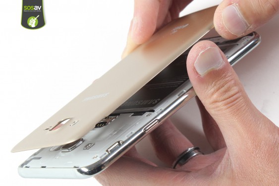

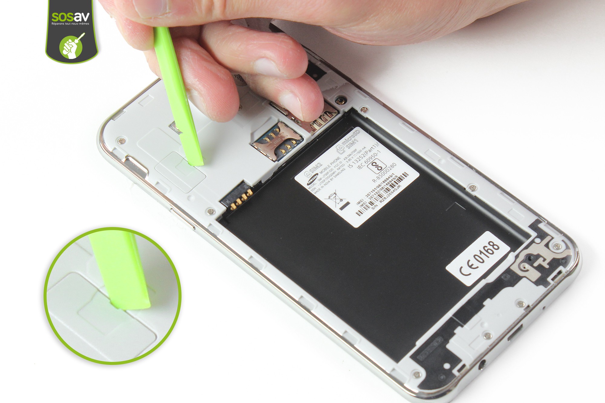

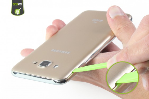

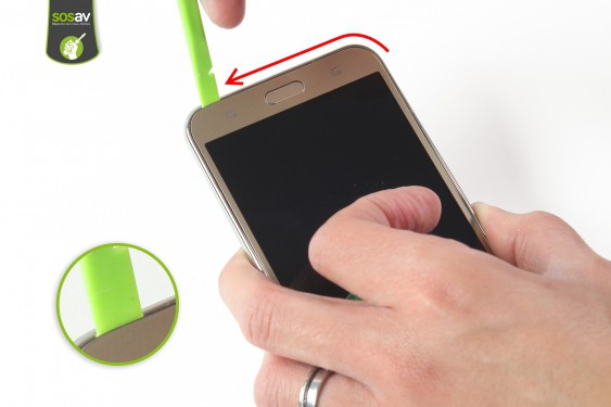

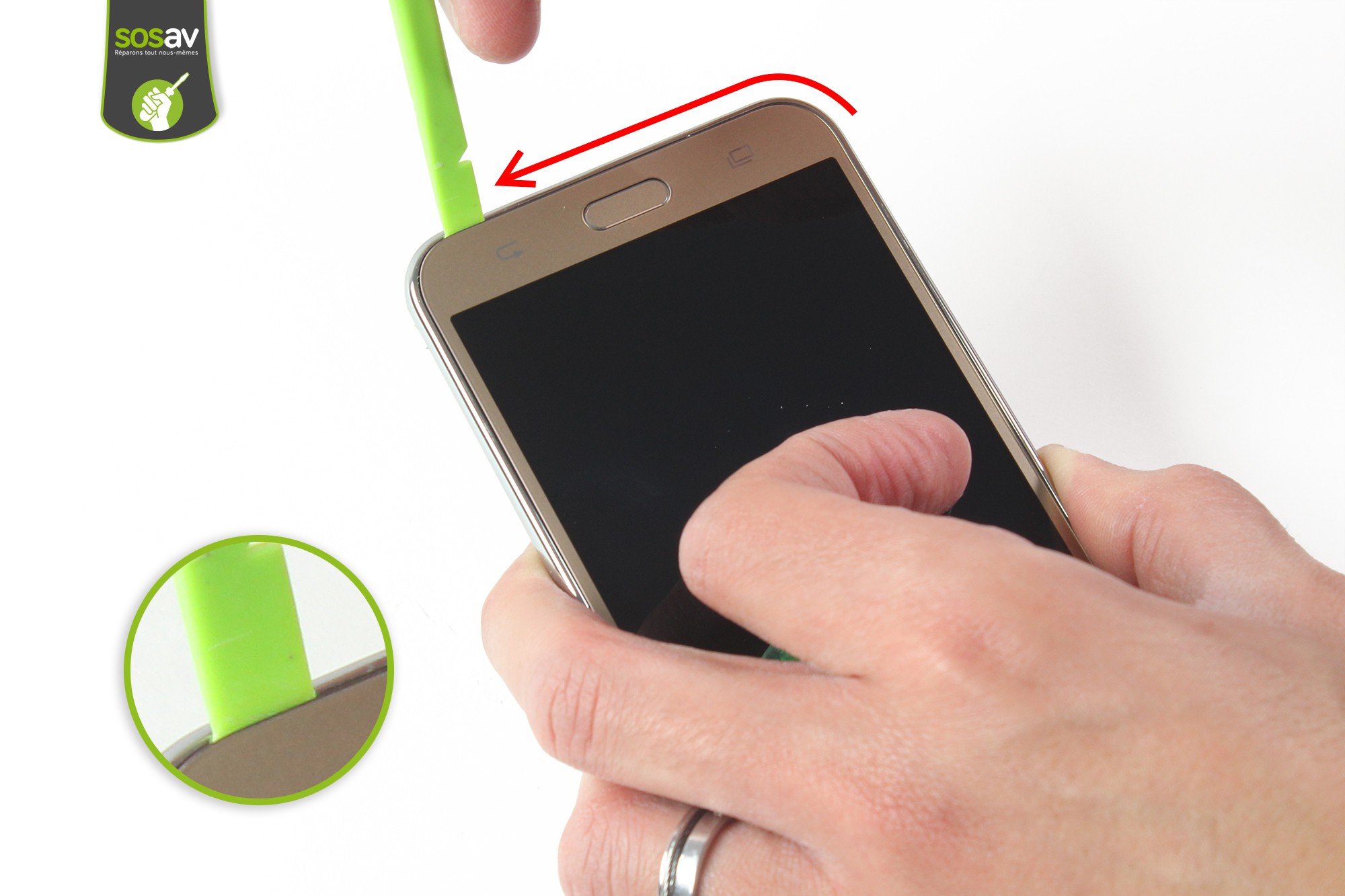

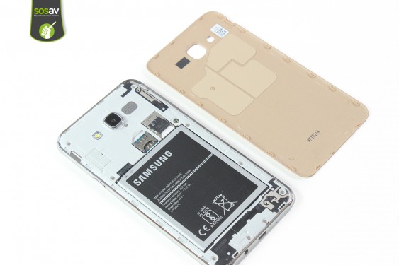

Utilisez la spatule en nylon afin de déclipser la coque supérieure.Pour cela, insérez-la dans l'encoche prévue à cet effet sur la partie supérieure droite de la coque puis faites levier.Saisissez ensuite la coque arrière puis procédez à son retrait.
La coque arrière de votre Galaxy J7 2015 est désormais démontée.

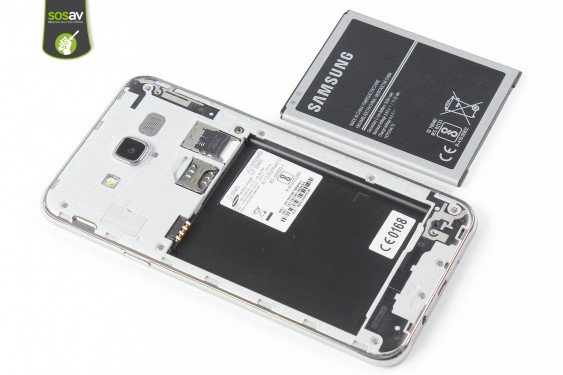

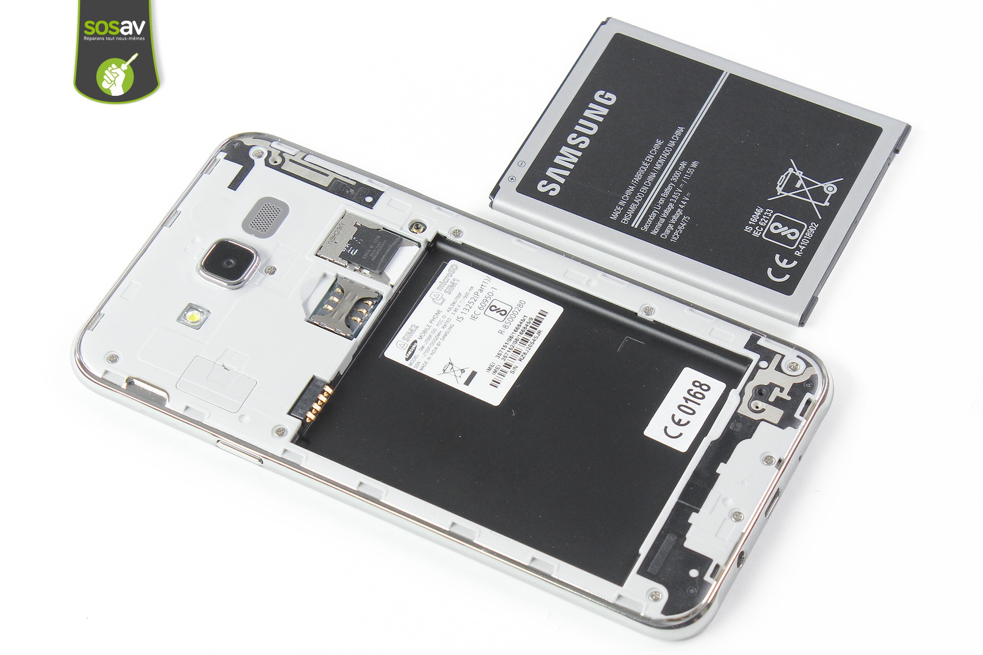

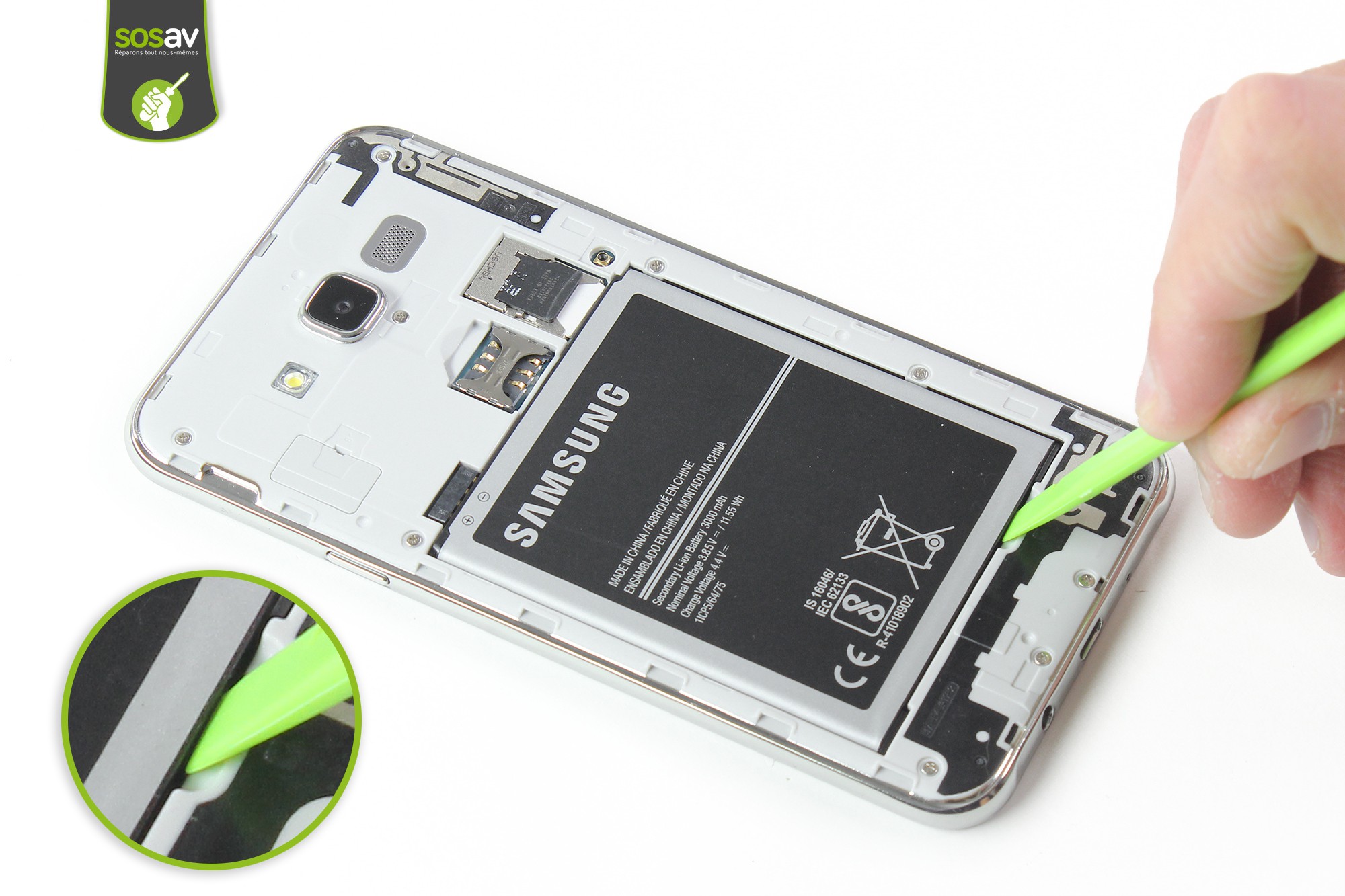

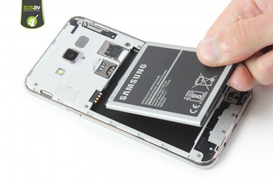

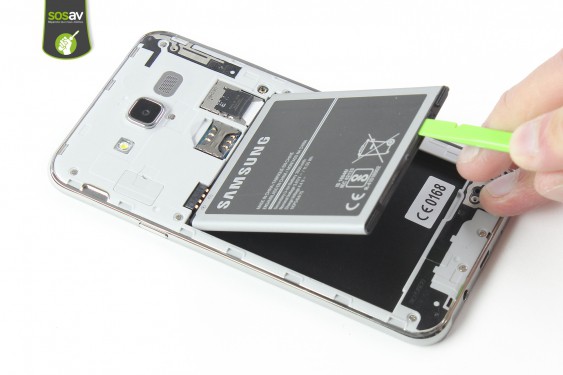

Insérez la spatule en nylon dans la partie inférieure de la batterie (photo 1 de cette étape).Faites délicatement levier puis saisissez et retirez la batterie.
La batterie Galaxy J7 2015 est désormais démontée.

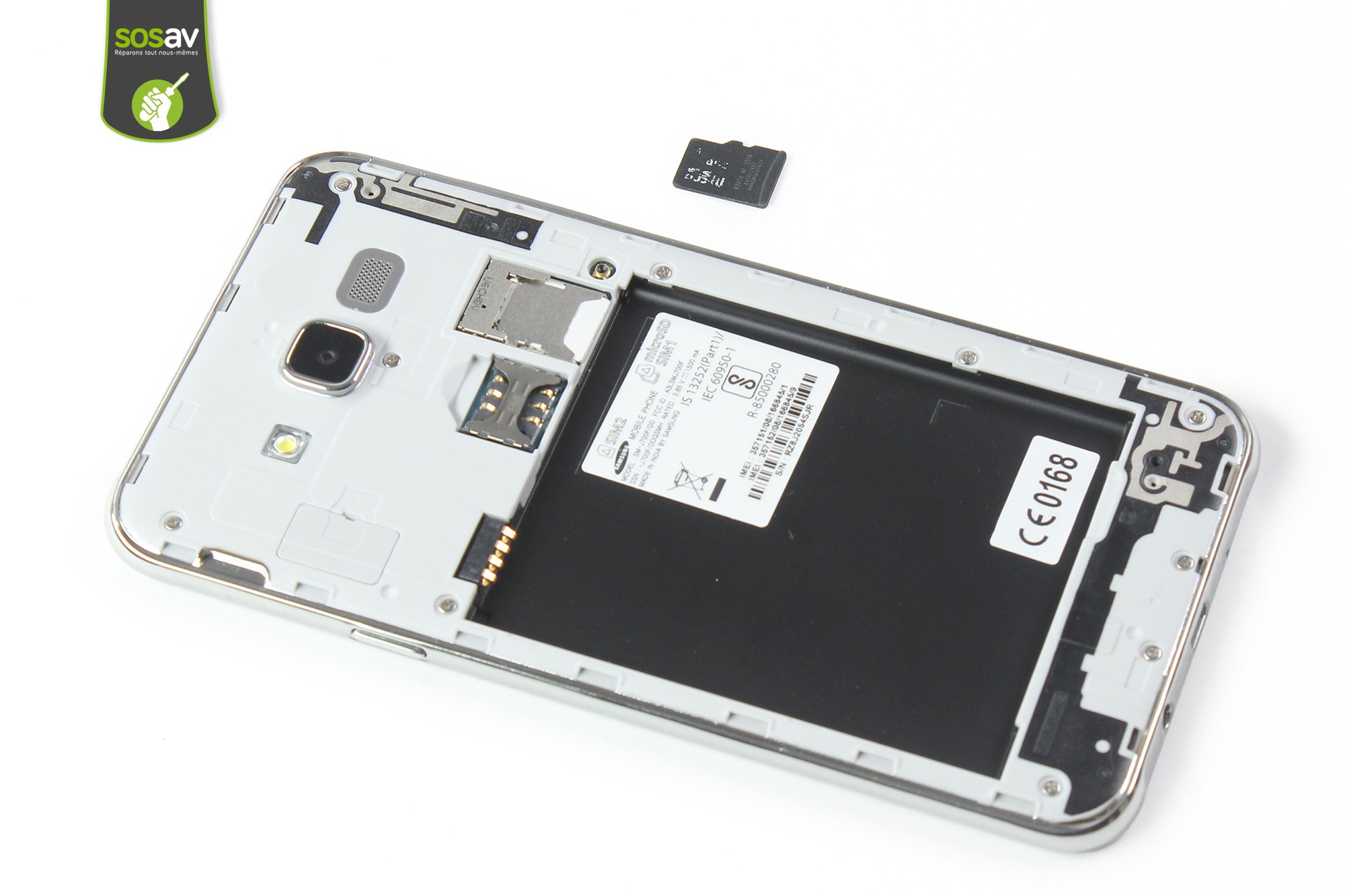

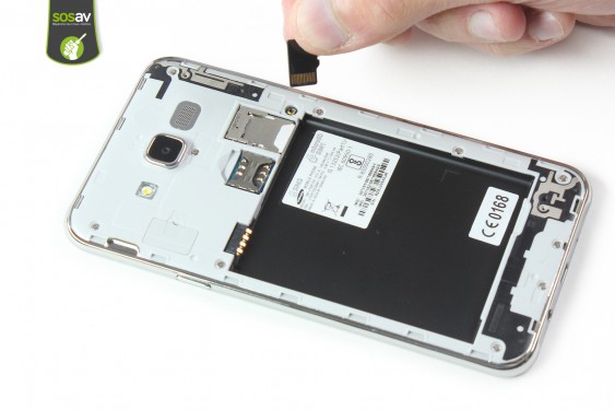

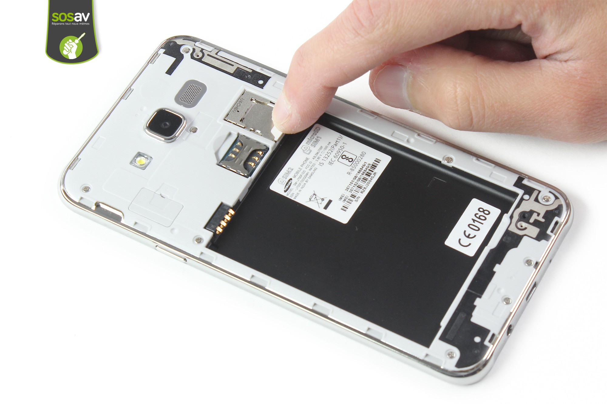

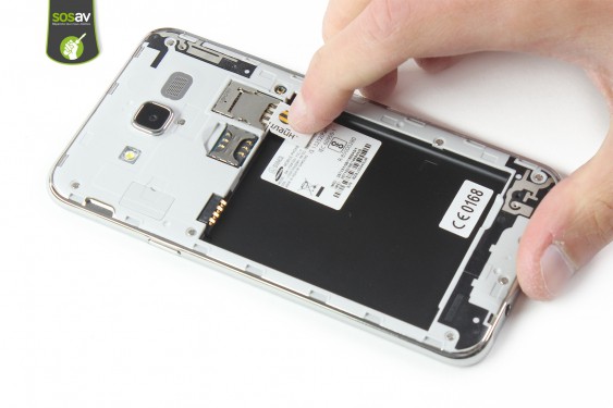

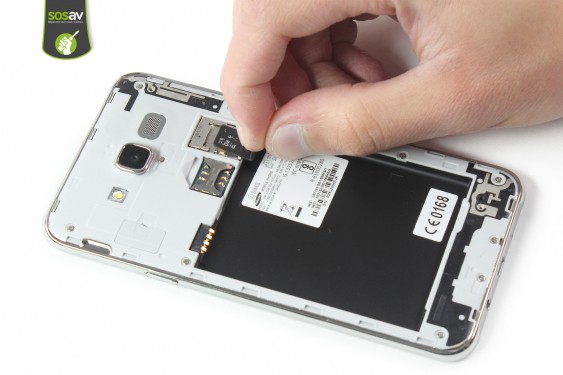

Faites glisser la carte MicroSDSaisissez la carte et procédez à son retrait.
La carte MicroSD de votre Galaxy J7 2015 est désormais démontée.

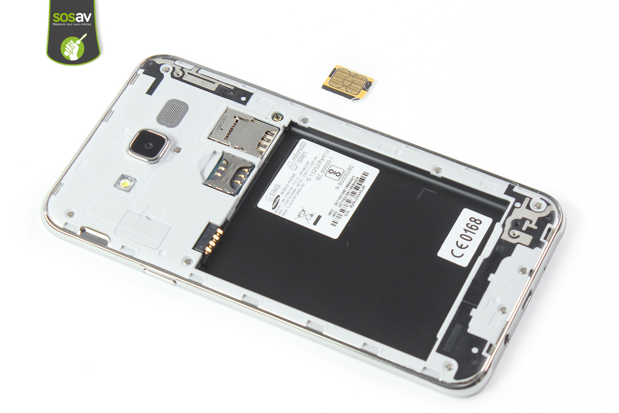

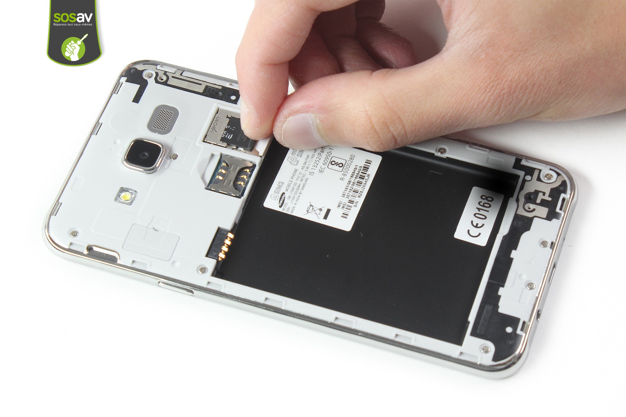

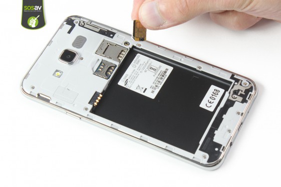

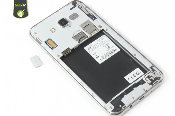

Répétez l'opération pour la carte SIM en la faisant glisser vers le bas pour l'extraire.
La carte SIM de votre Galaxy J7 2015 est désormais démontée.

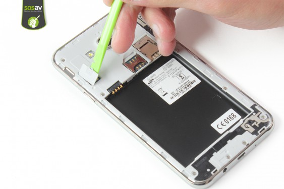

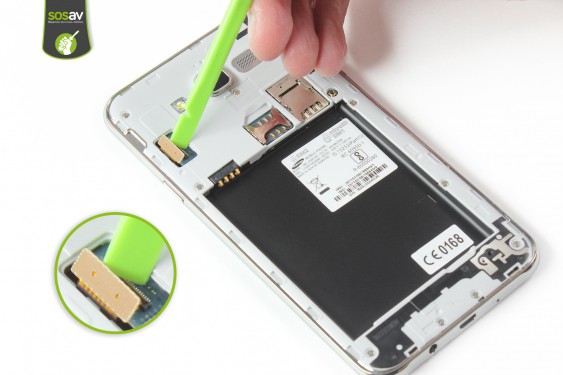

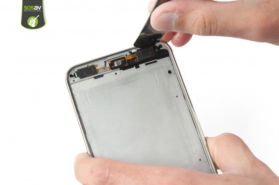

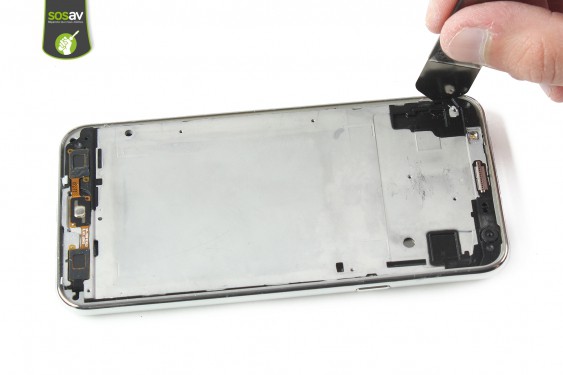

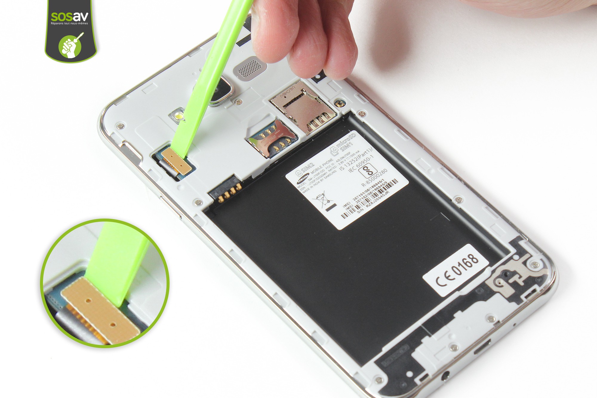

Déclipsez ensuite le plastique de protection du connecteur de l'écran grâce à la spatule en nylon.Procédez à son retrait.
Gardez la spatule en nylon en main afin de déconnecter le connecteur de l'écran.

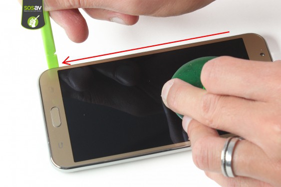

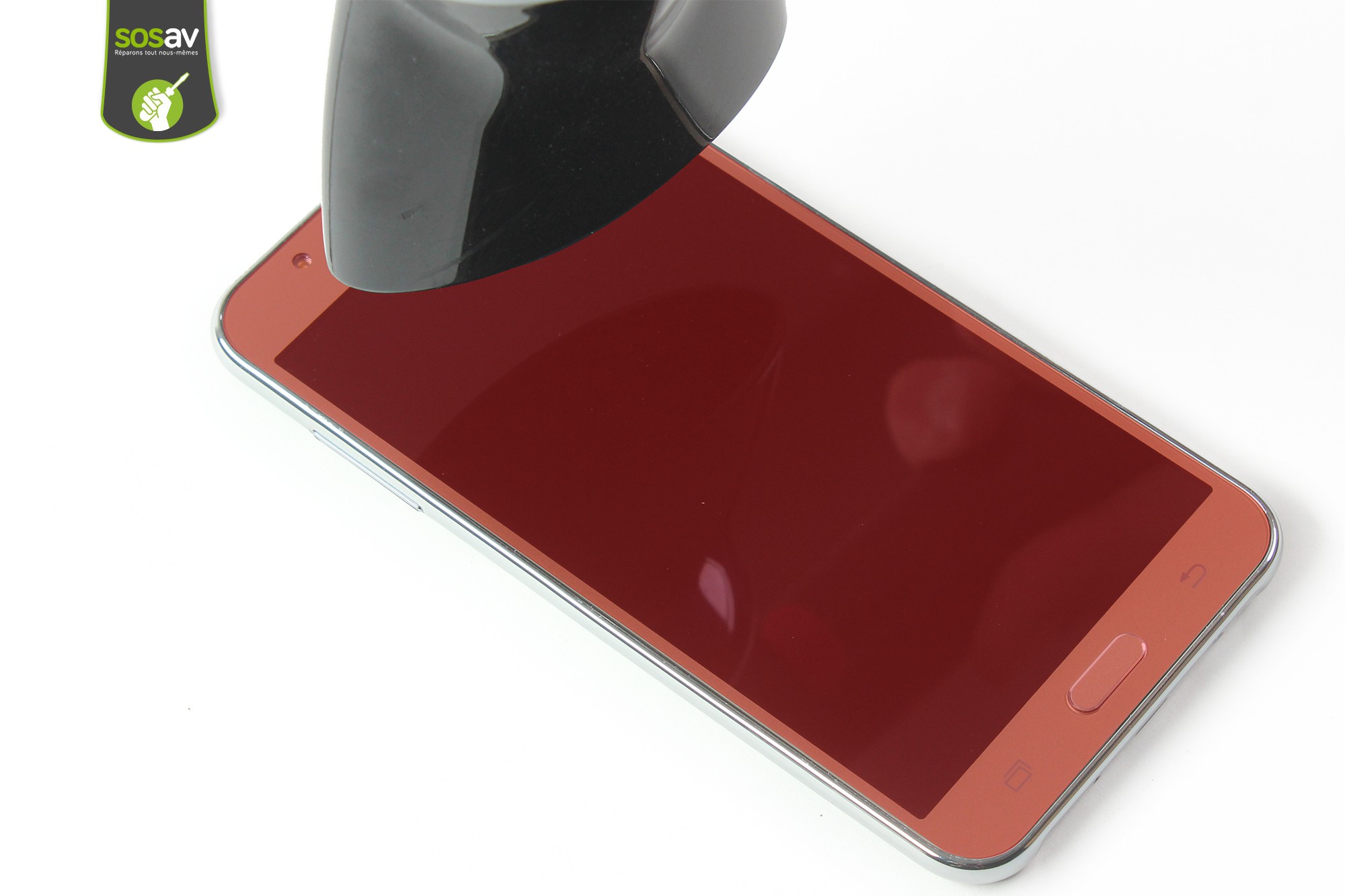

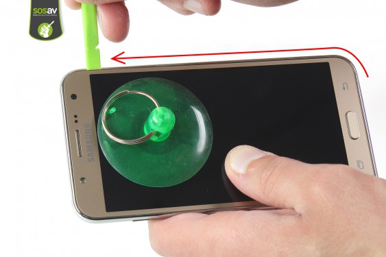

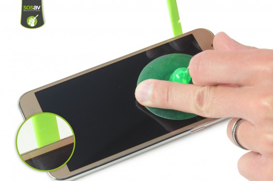

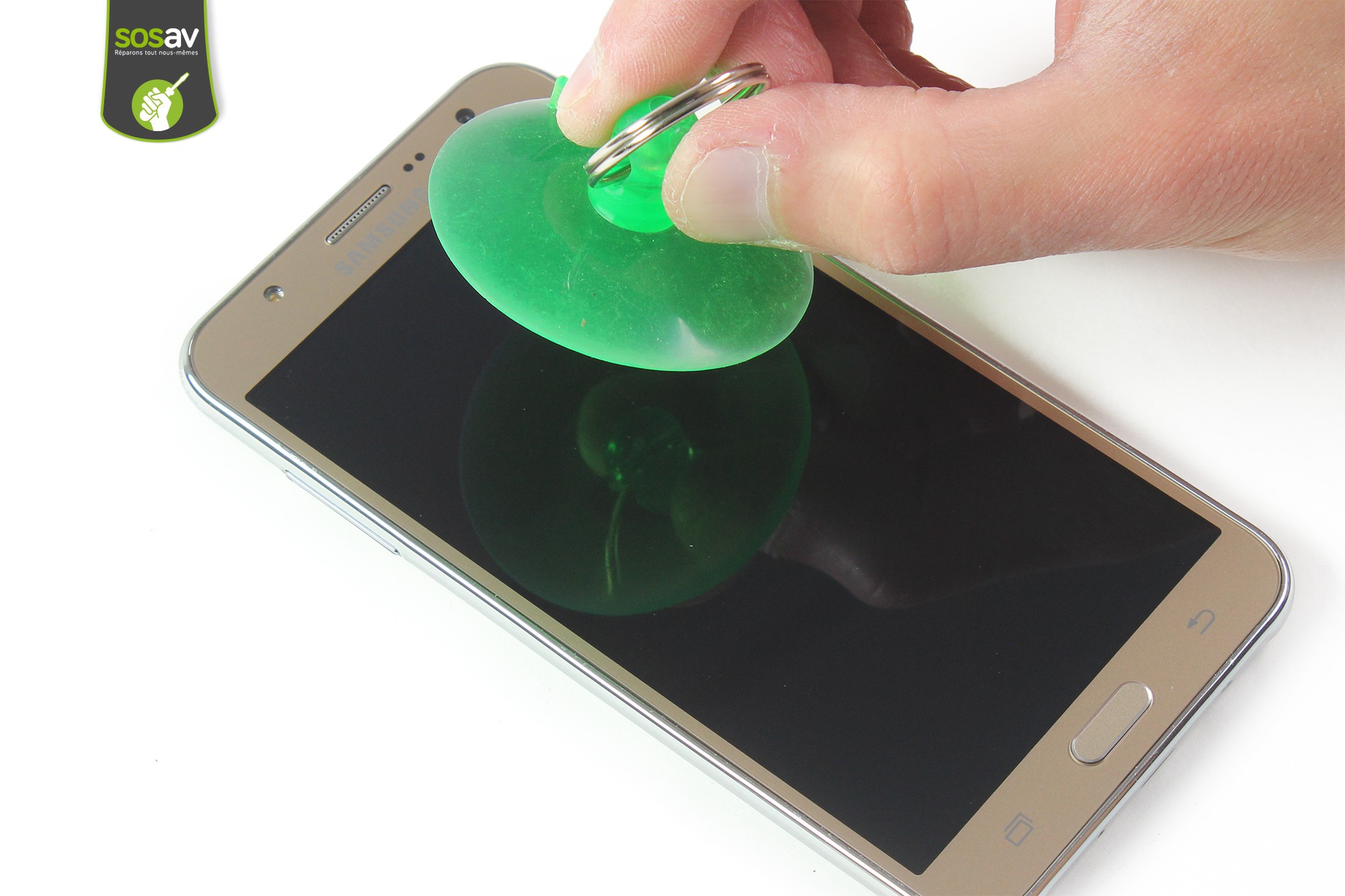

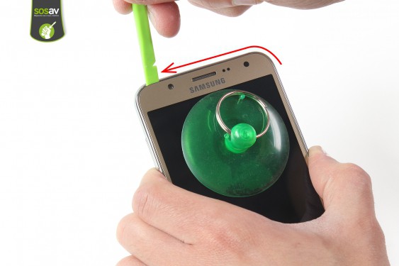

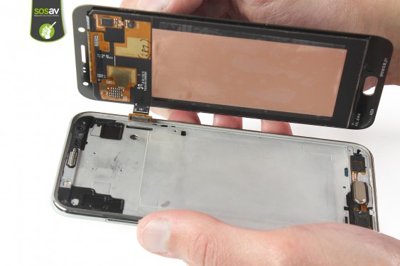

Afin de décoller l'écran, il est nécessaire de le réchauffer durant 3 à 5 minutes avec le sèche-cheveux.L'écran Galaxy J7 2015 est très solidement collé au châssis. Nous vous suggérons de réchauffer régulièrement l'écran au fur et à mesure des étapes pour plus de simplicité. Soyez très délicats lors du décollement de l'écran, ce dernier étant très fin et par conséquent, relativement fragile et sensible, le risque de casse est très élevé.

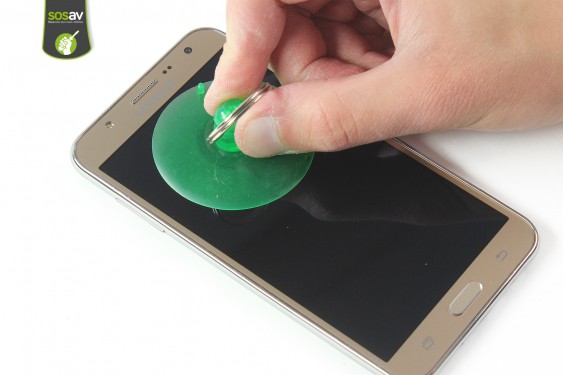

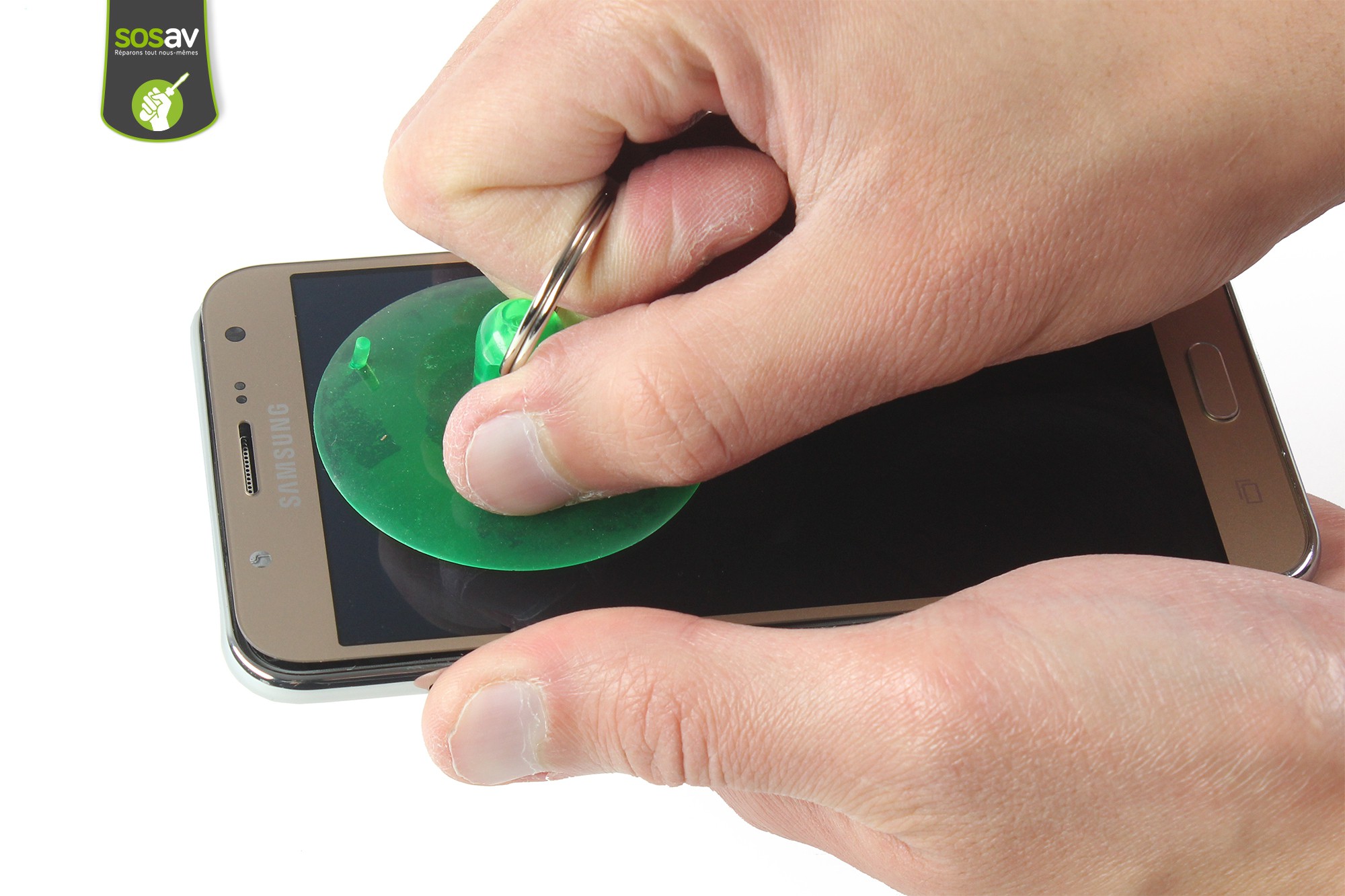

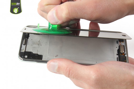

Positionnez ensuite une ventouse sur la partie supérieure de l'écran.Tout en tirant très délicatement sur la ventouse, insérez la spatule en nylon dans l'interstice châssis-écran afin de faire levier sur ce dernier.Descendez la spatule vers le bas du téléphone comme indiqué sur la 4ème photo de cette étape.
Une fois arrivé en bas, décollez la partie inférieure de l'écran.Poursuivez sur tout le côté droit de l'écran puis terminez par la partie supérieure.

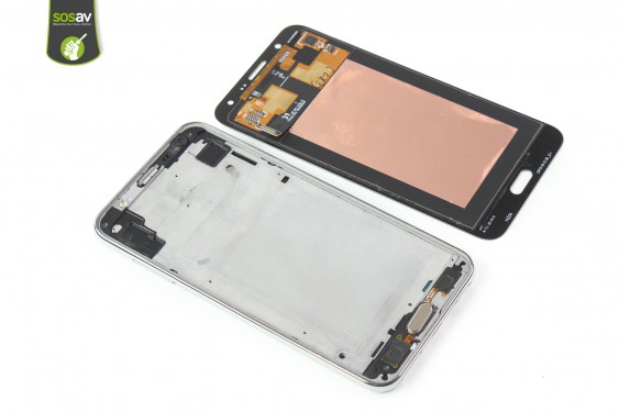

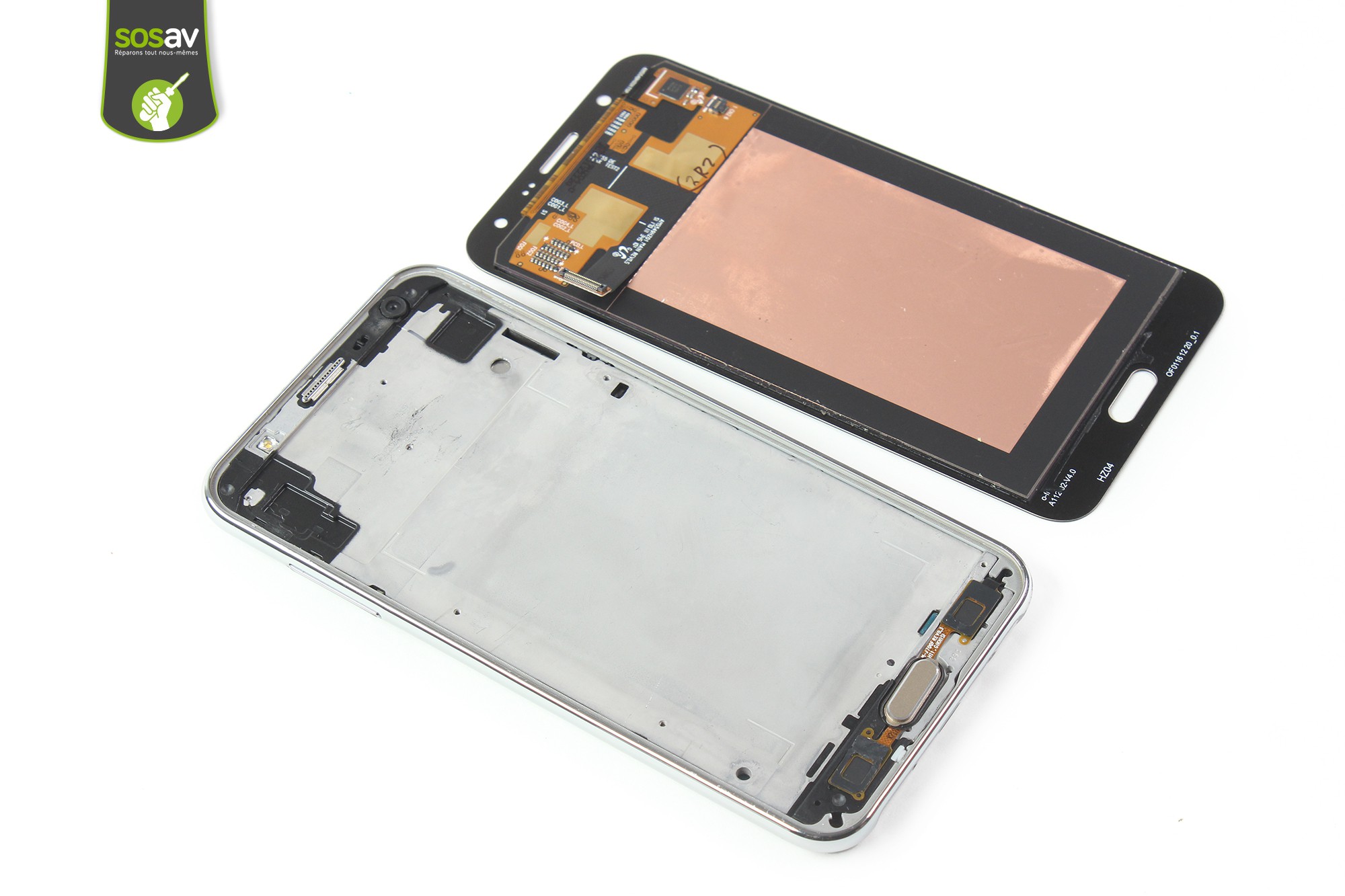

Saisissez la ventouse puis tirez dessus doucement afin de retirer l'écran délicatement à la manière d'un livre.Soyez attentifs à ne pas abimer la nappe de l'écran située à droite !Procédez à son retrait.
L'écran de votre Galaxy J7 2015 est désormais démonté.

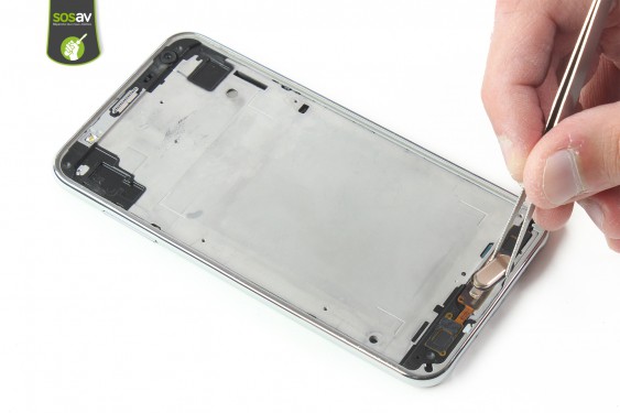

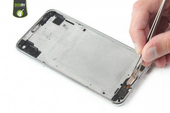

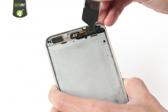

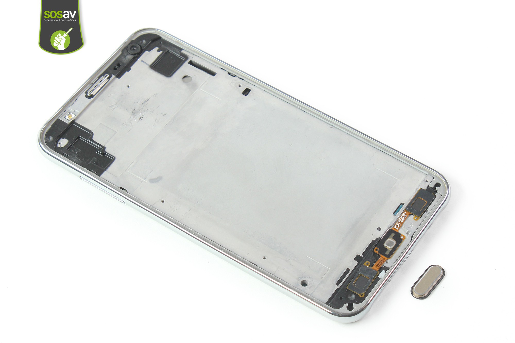

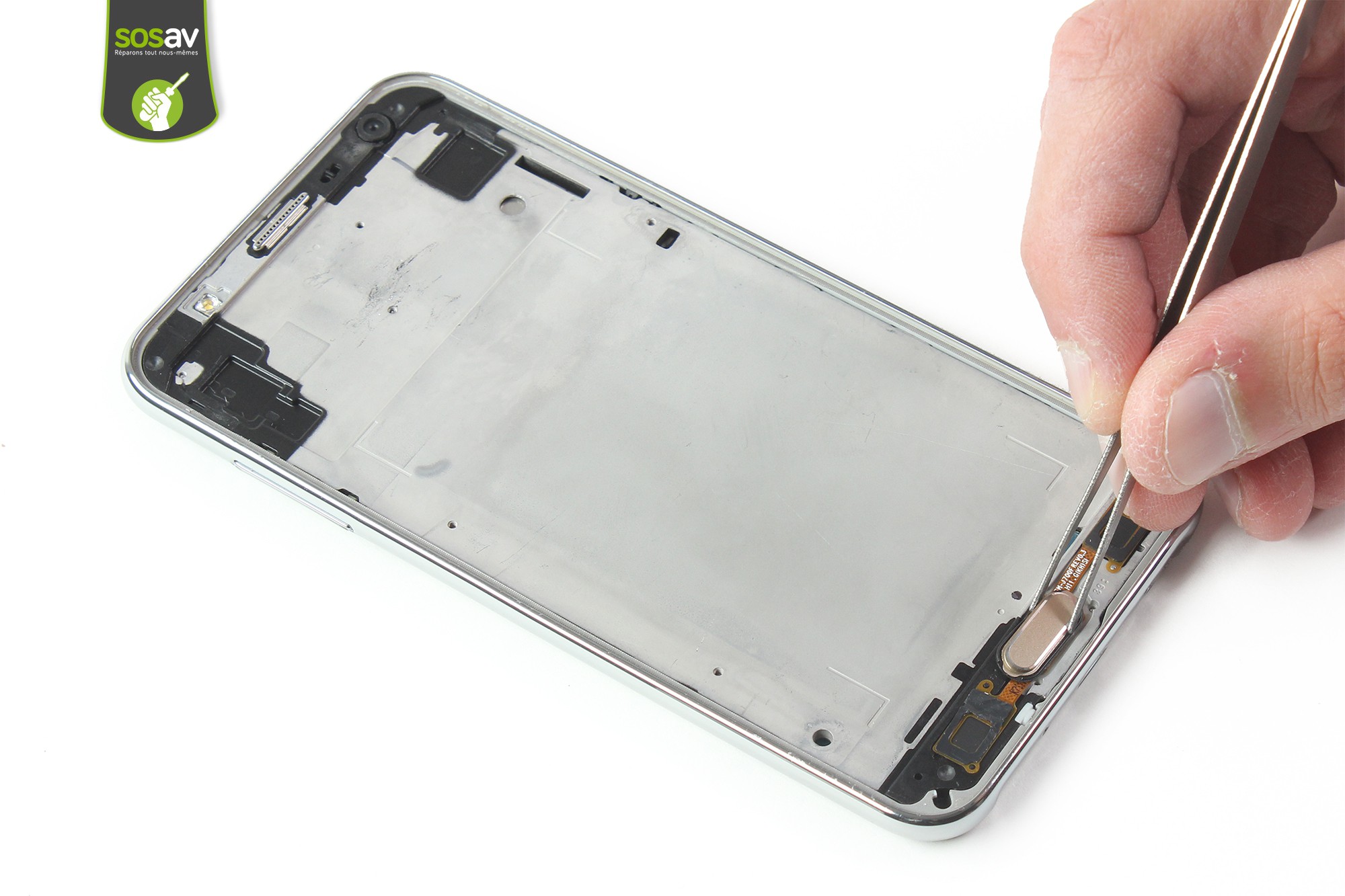

Saisisser le bouton home avec la pince.Procédez à son retrait.
Le bouton home de votre J7 2015 est désormais démonté.

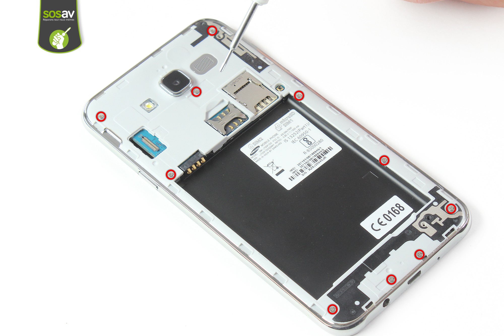

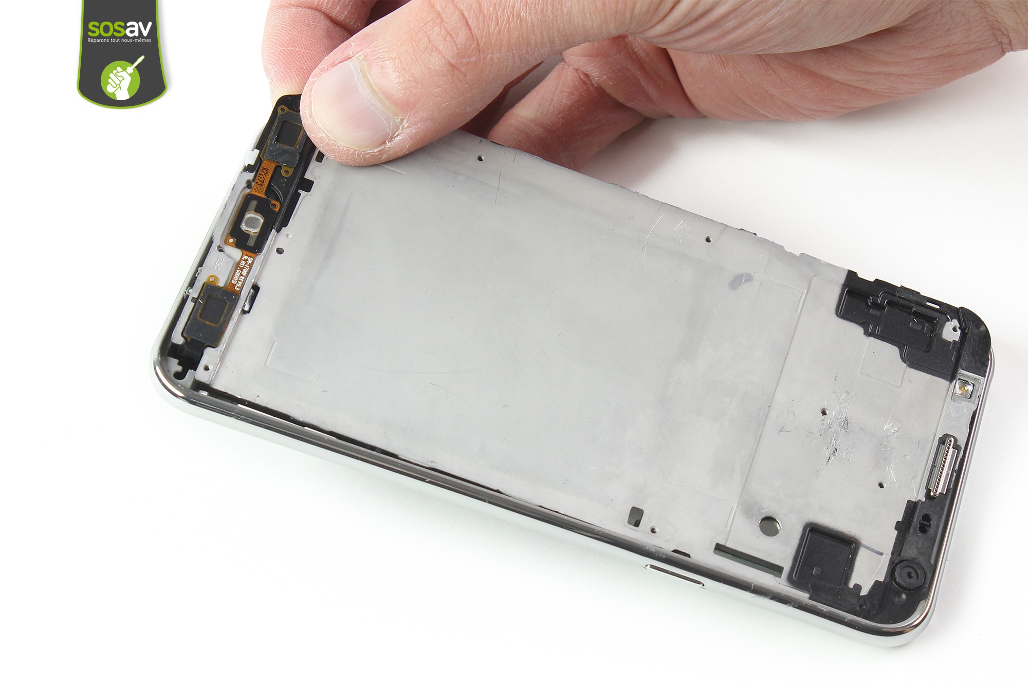

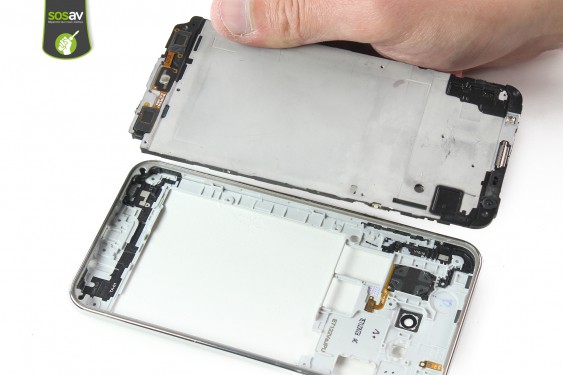

Dévissez les 10 vis cruciforme de maintien du châssis entourées en rouge.

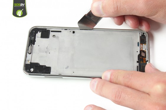

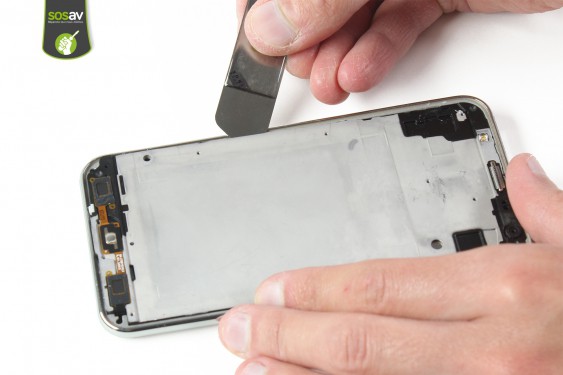

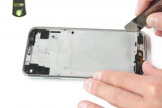

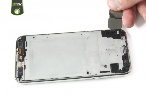

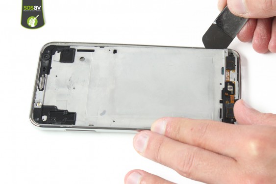

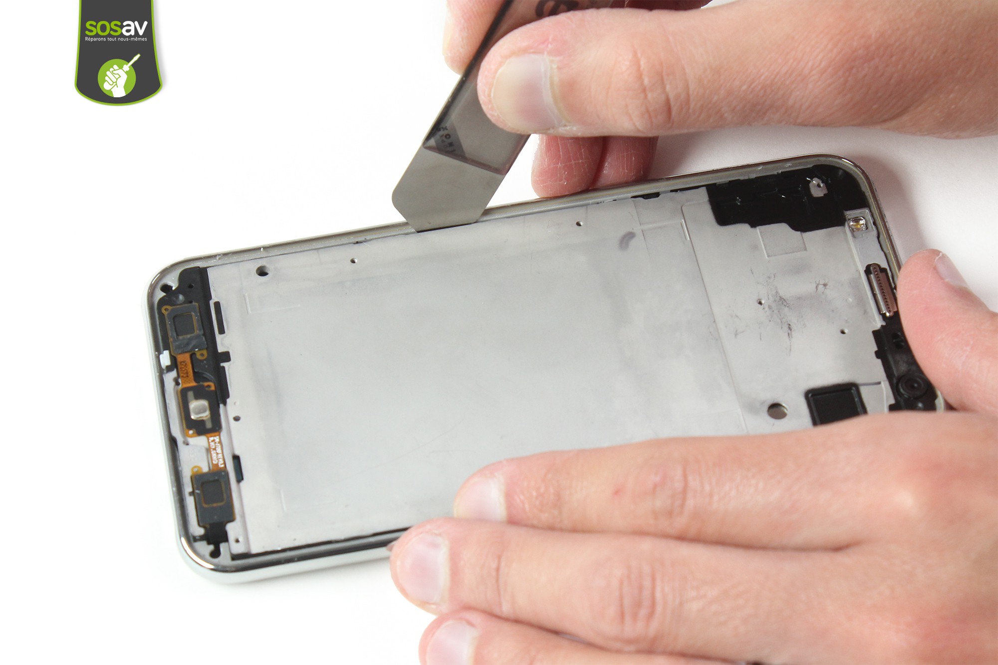

A l'aide de la spatule iSesamo, faites délicatement levier sur les côtés droit du châssis afin de le déclipser.

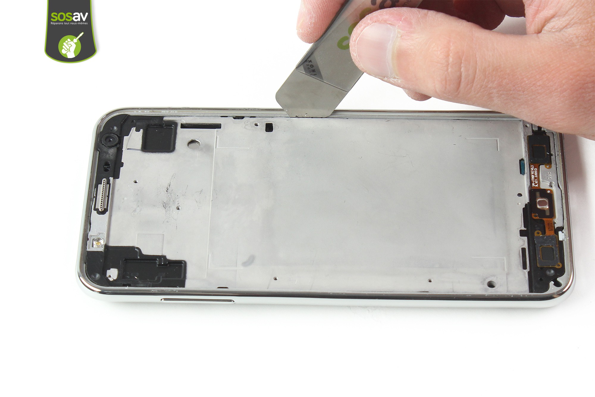

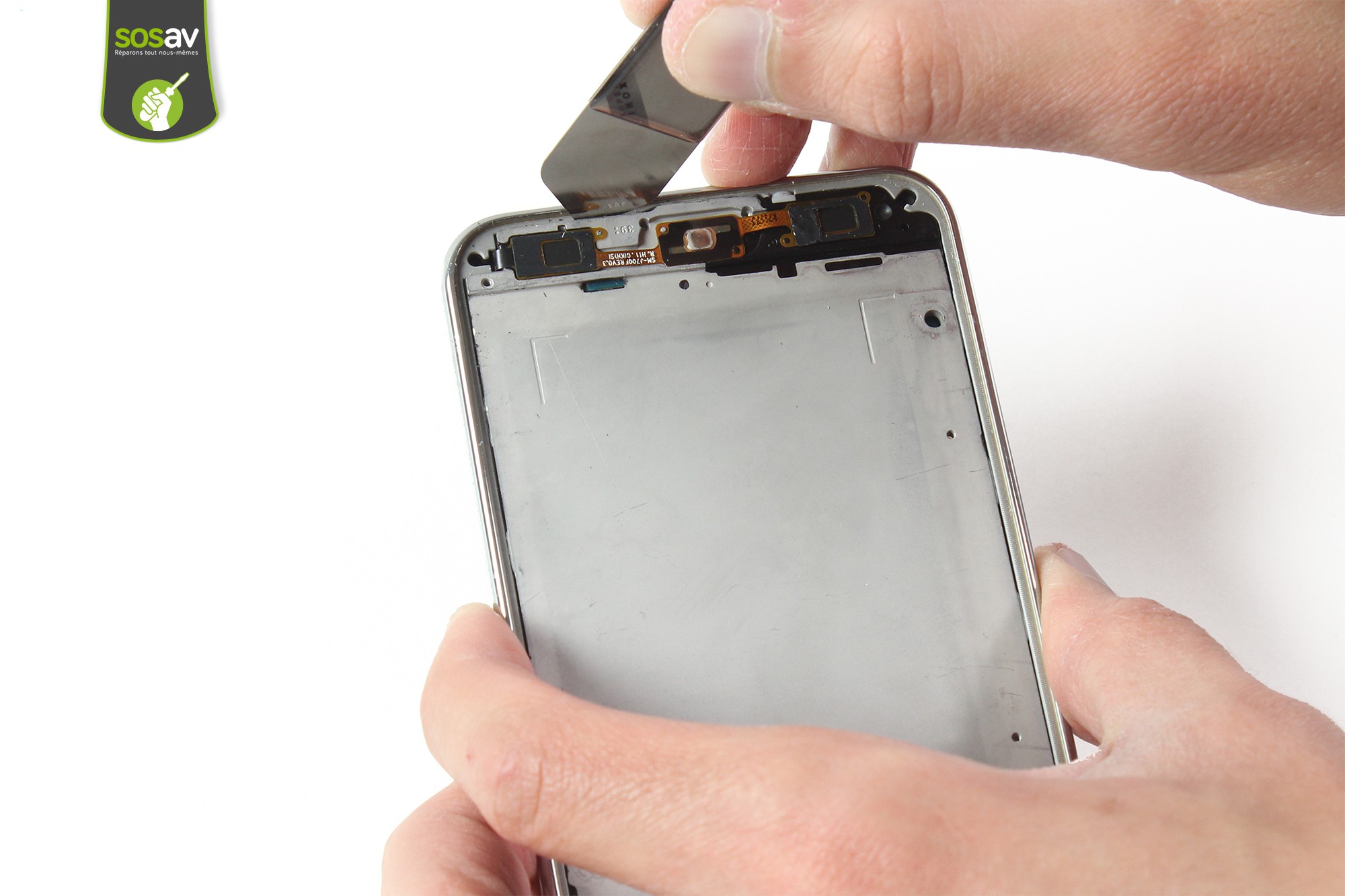

Répétez le geste, cette fois-ci sur le côté inférieur du téléphone.
Enfin, et toujours avec la spatule iSesamo, déclipsez la partie gauche du châssis.

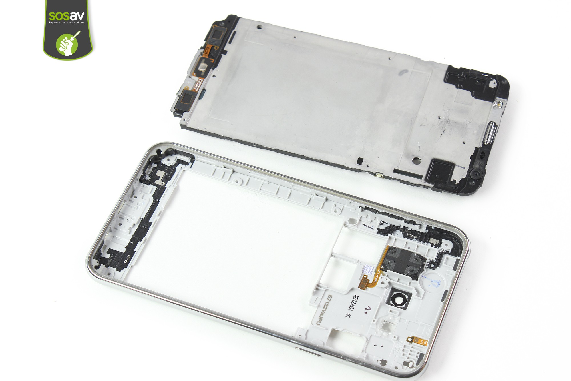

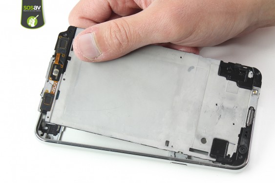

Saisissez le châssis et procédez à son retrait.
Etape 24
Le châssis externe de votre Galaxy J7 2015 est désormais démonté.Procédez à son remplacement par un chassis neuf si nécessaire.
