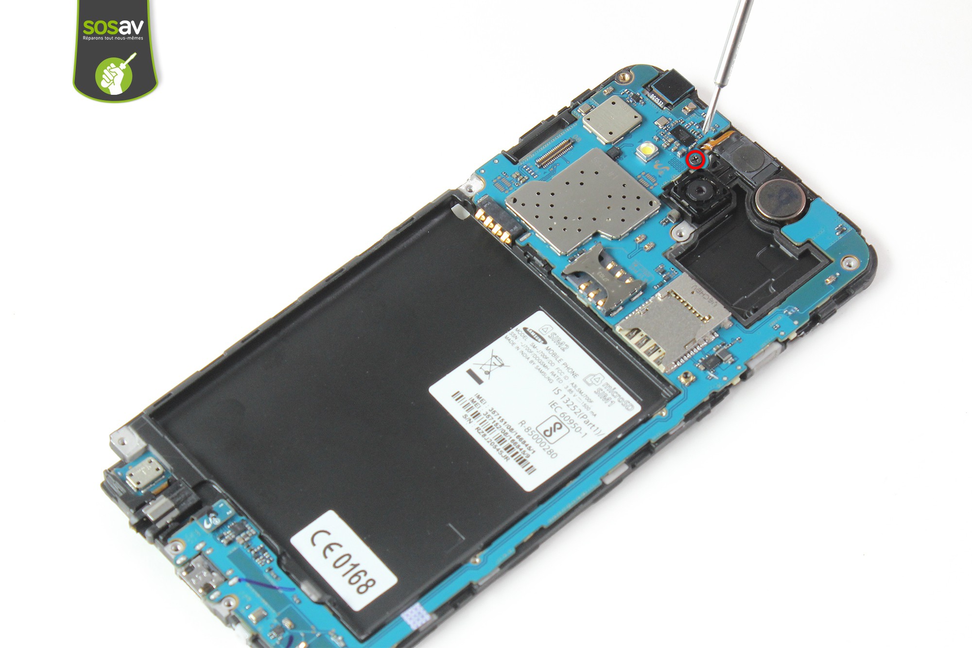

Etape 25

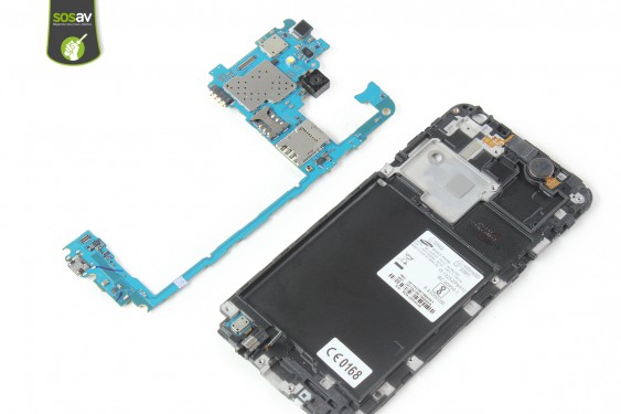

Dévissez la vis cruciforme entourée en rouge servant à maintenir la carte mère.

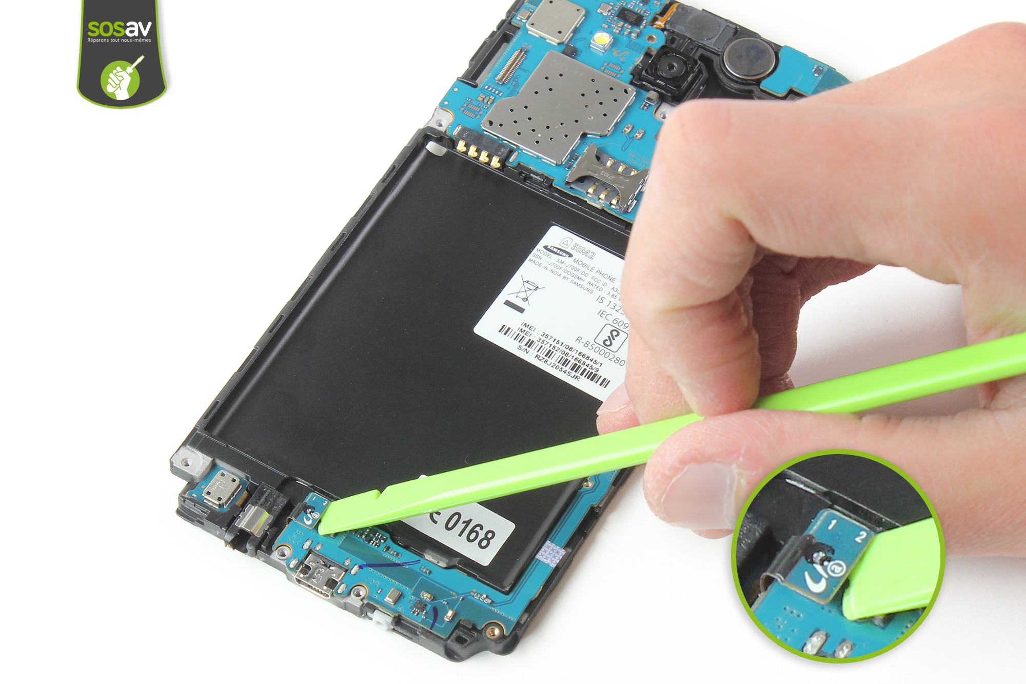

Etape 26

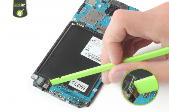

Déconnectez ensuite la nappe des boutons de façade/prise jack à l'aide de la spatule en nylon.

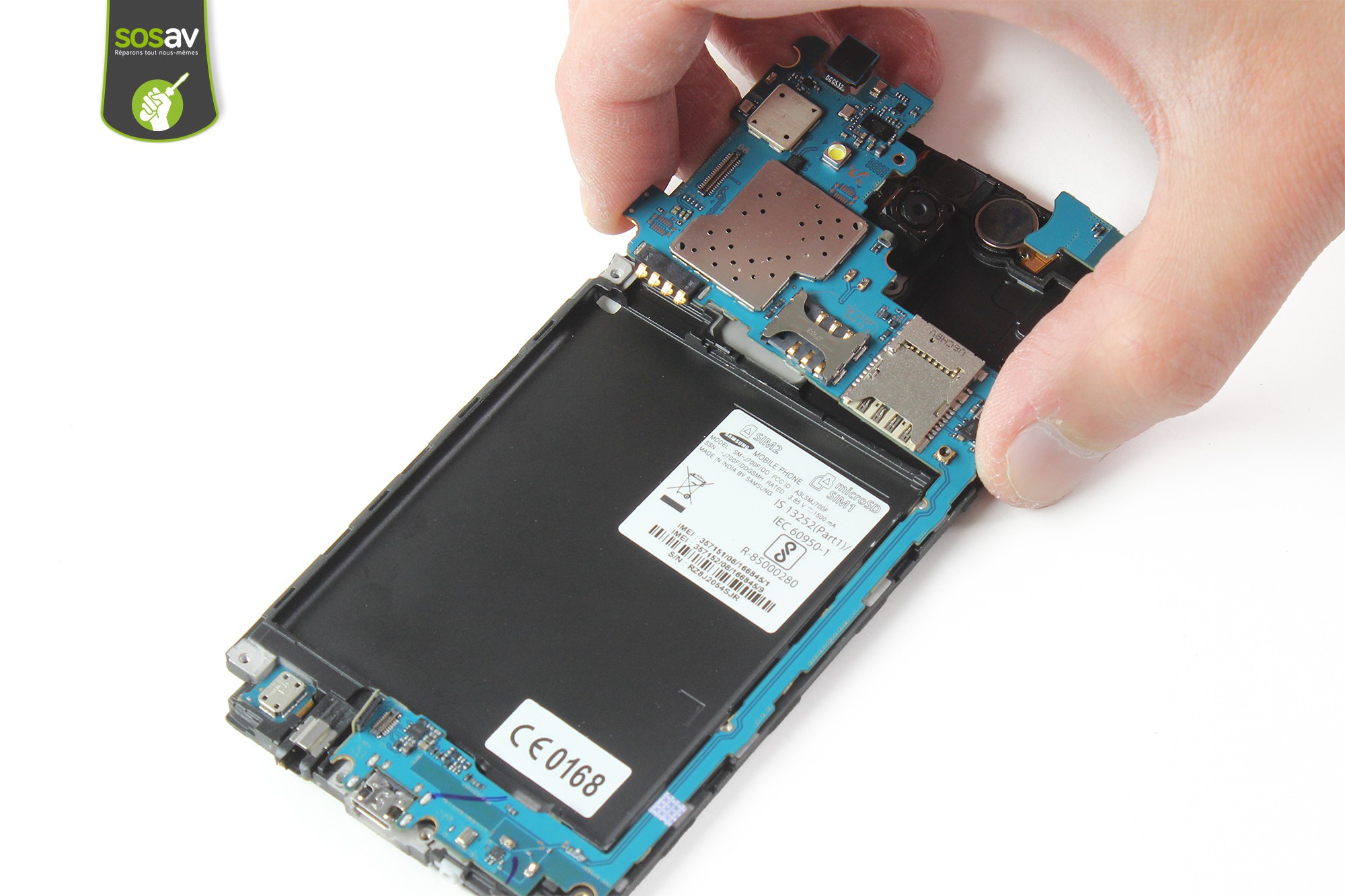

Etape 27

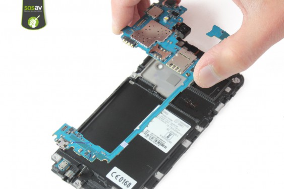

Saisissez la carte mère et procédez à son retrait.

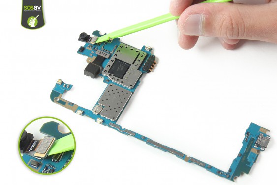

Etape 28

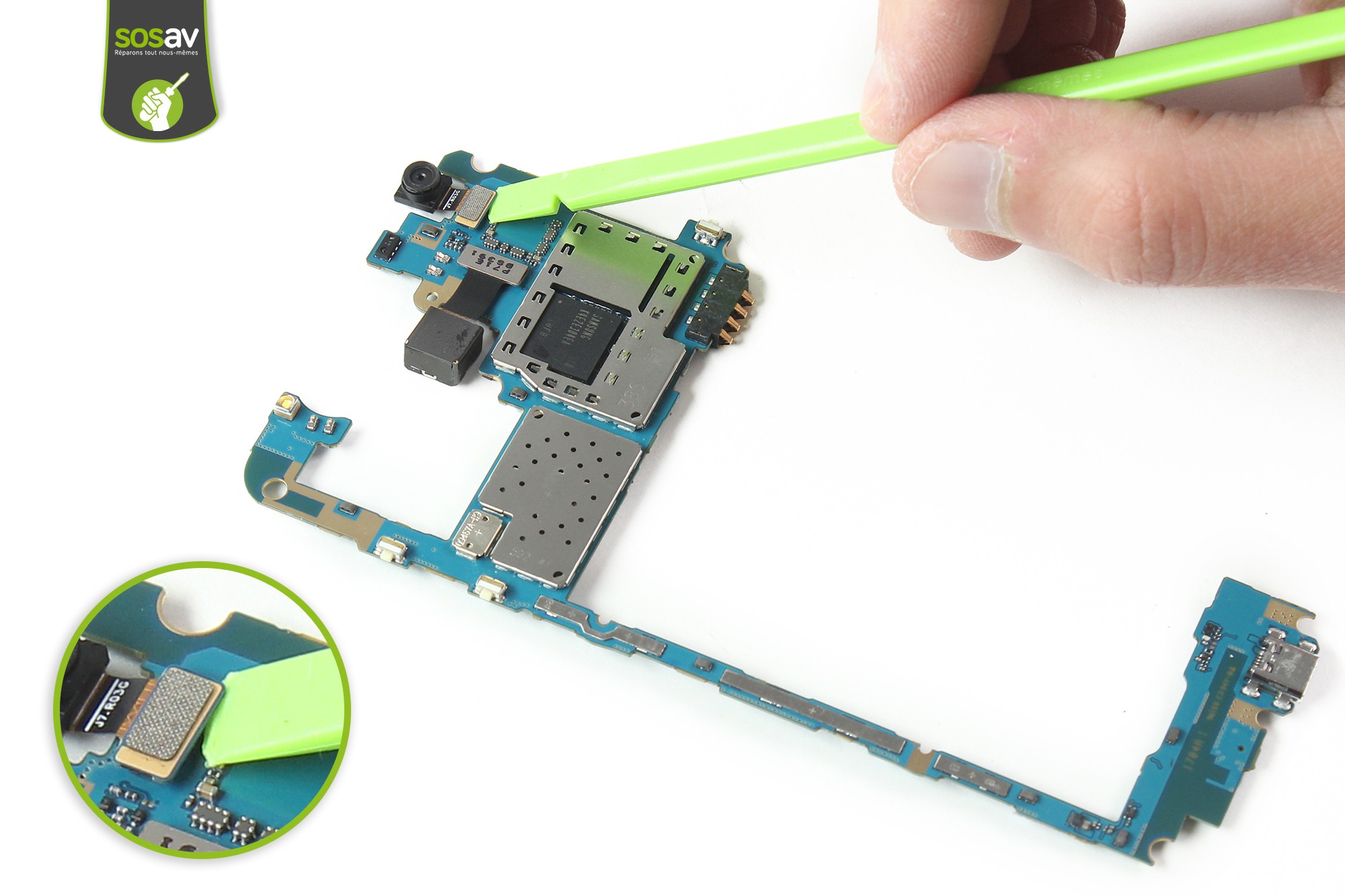

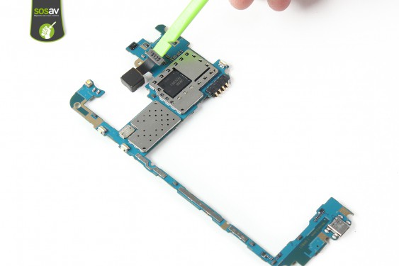

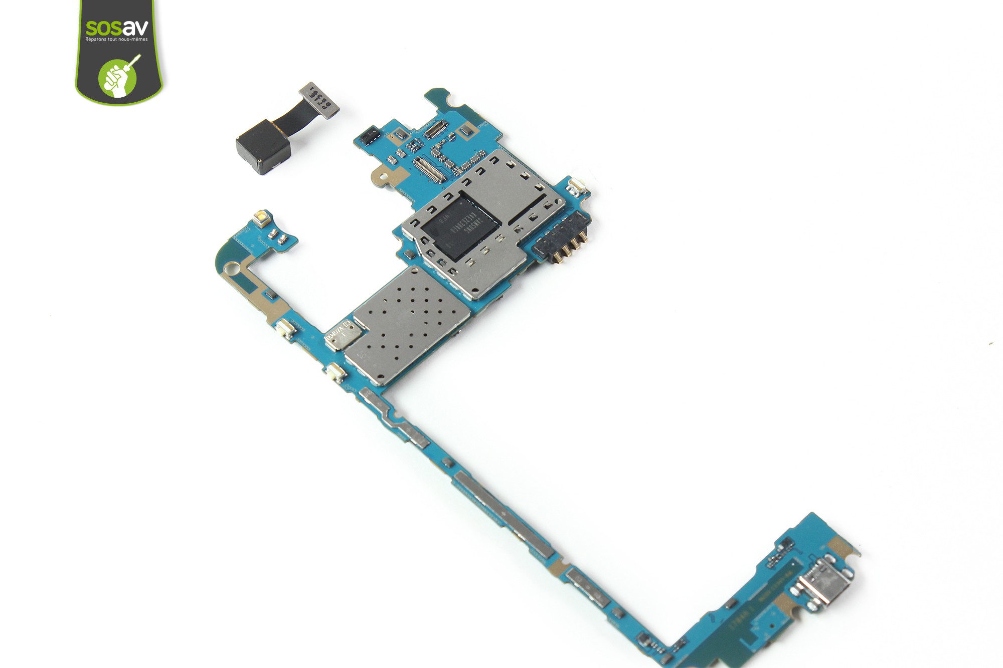

A l'aide de la spatule en nylon, déconnectez la caméra avant de la carte mère.Procédez à son retrait.
Etape 29
La caméra avant de votre Galaxy J7 2015 est désormais démontée.

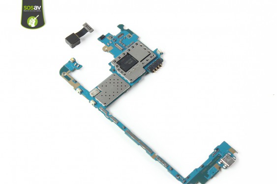

Etape 30

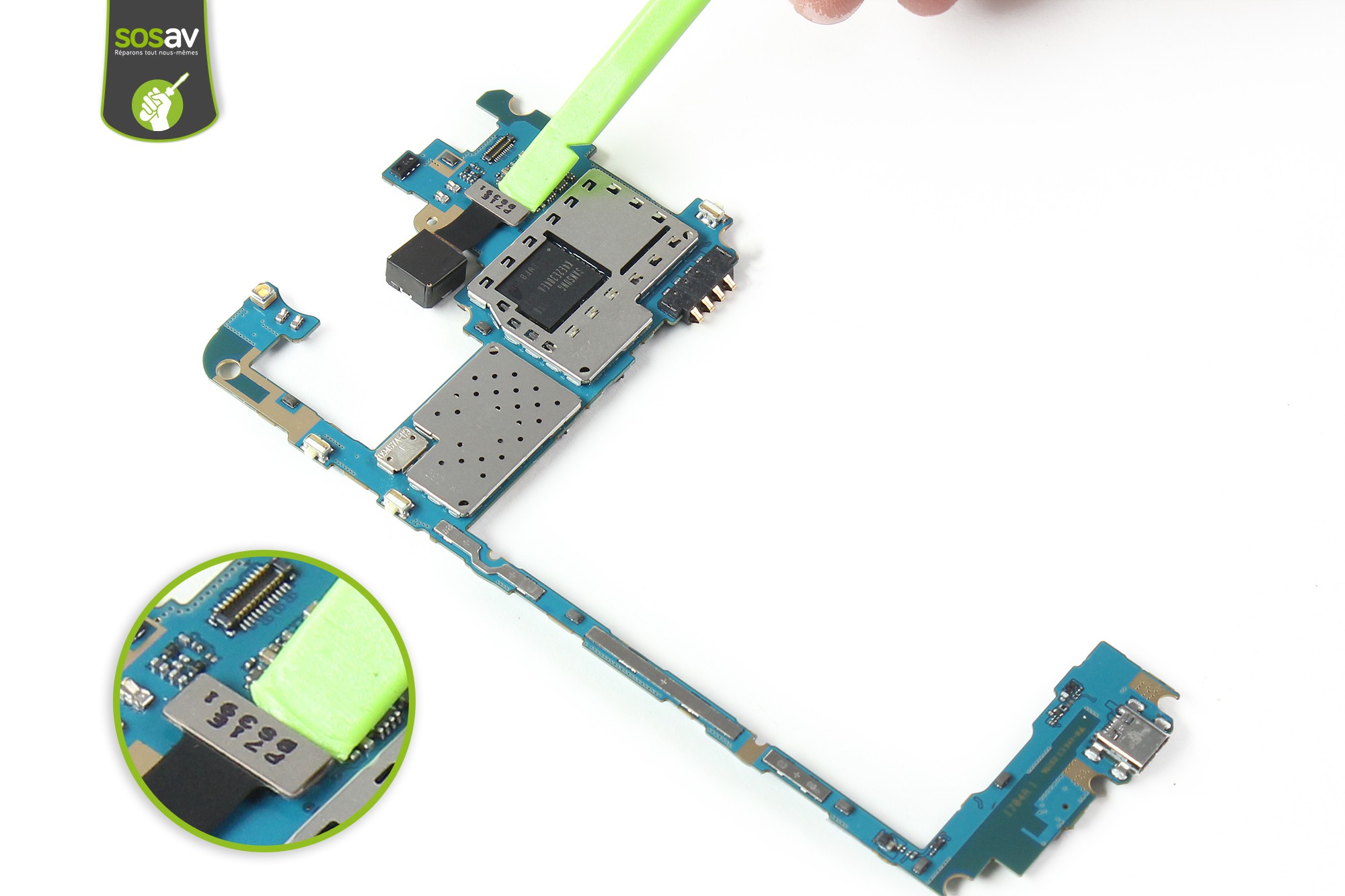

Déconnectez la caméra arrière à l'aide de la spatule en nylon.

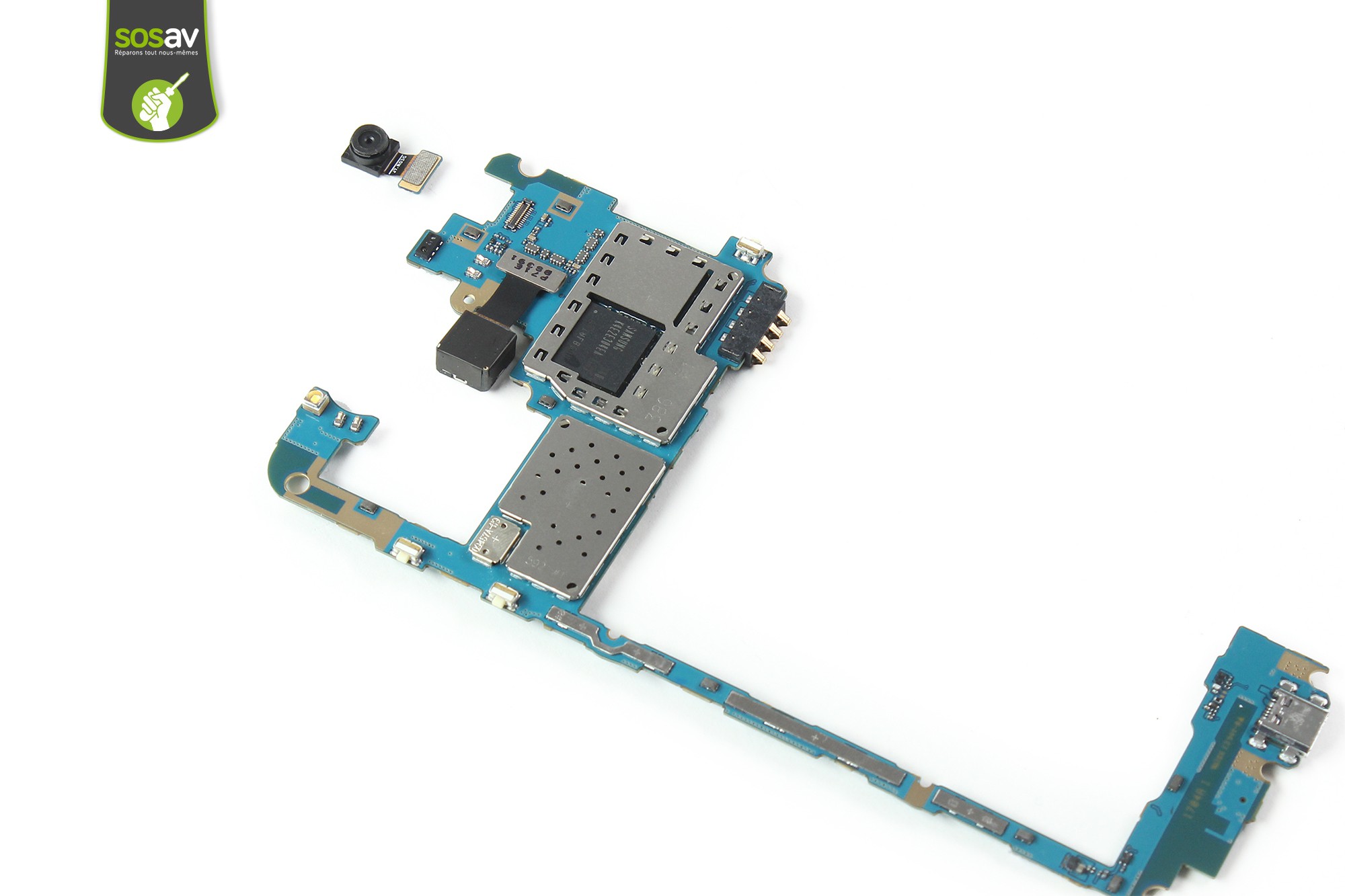

Etape 31
La carte mère Galaxy J7 2015 est désormais démontée.Procédez à son remplacement par une carte mère neuve si nécessaire.
