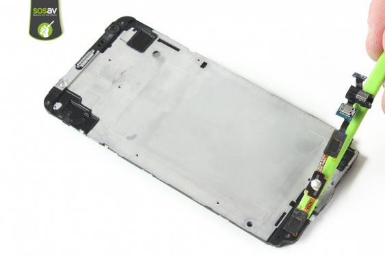

Saisissez le châssis et procédez à son retrait.
Etape 24
Le châssis externe de votre Galaxy J7 2015 est désormais démonté.

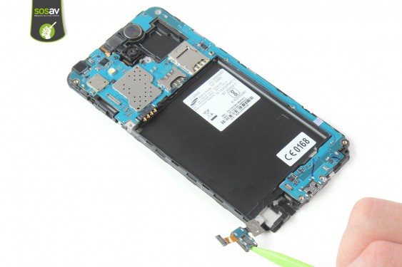

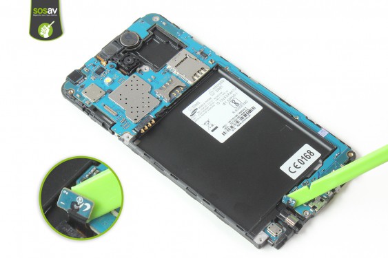

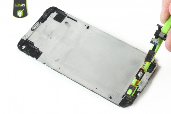

Déconnectez la nappe bouton de façade-prise jack a l'aide de la spatule en nylon.
Etape 26

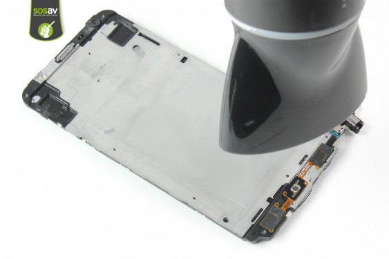

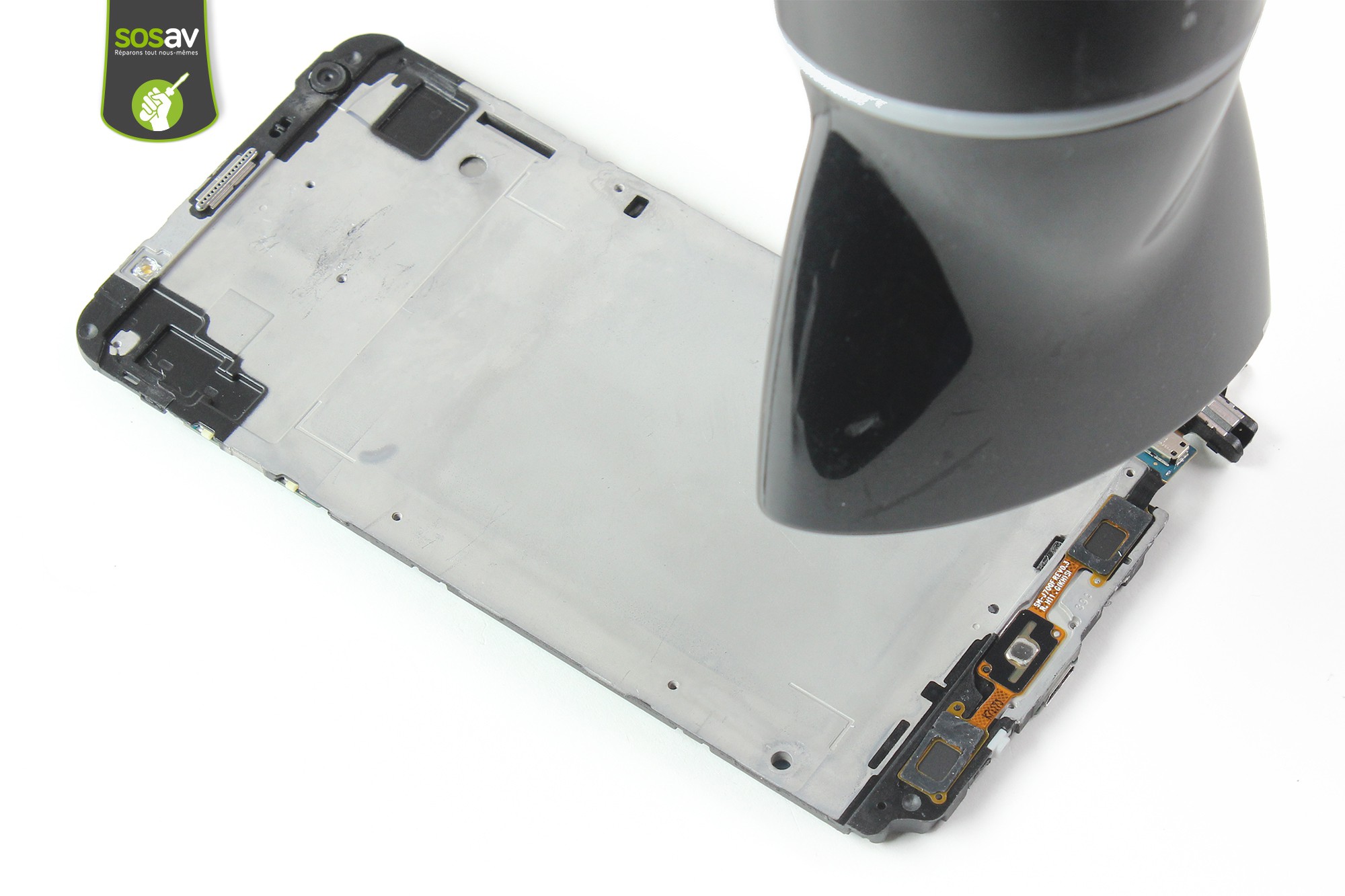

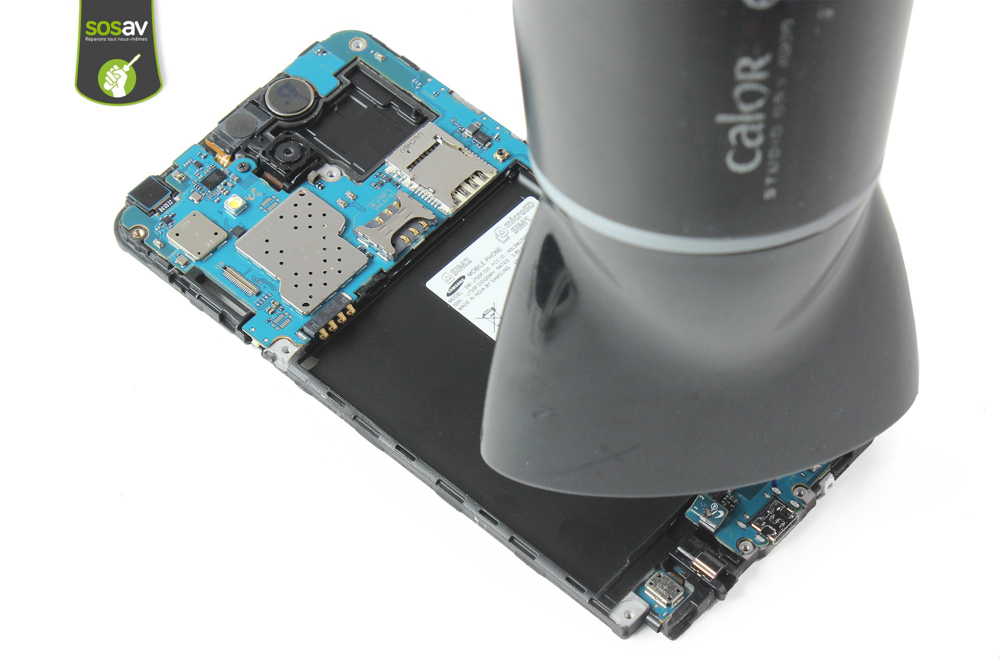

A l'aide du sèche-cheveux, rechauffez durant 15 secondes la zone ou se situe la prise jack afin de ramollir la colle située dessous.
Etape 27

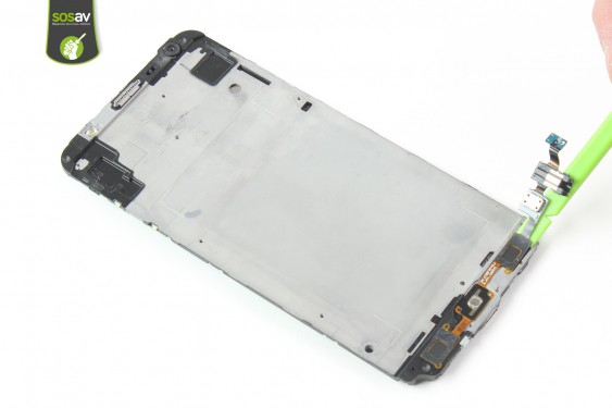

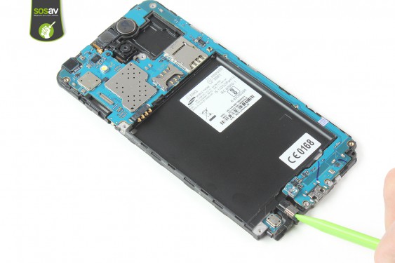

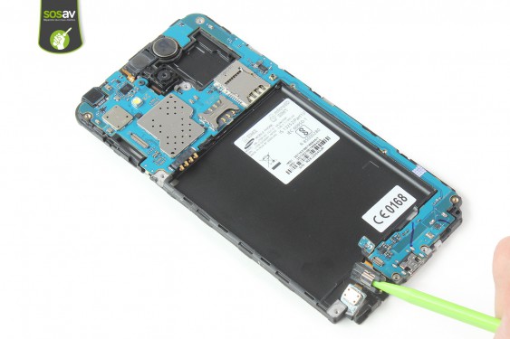

Insérez la pointe de la spatule en nylon dans la prise jack et décollez la délicatement.
Etape 28

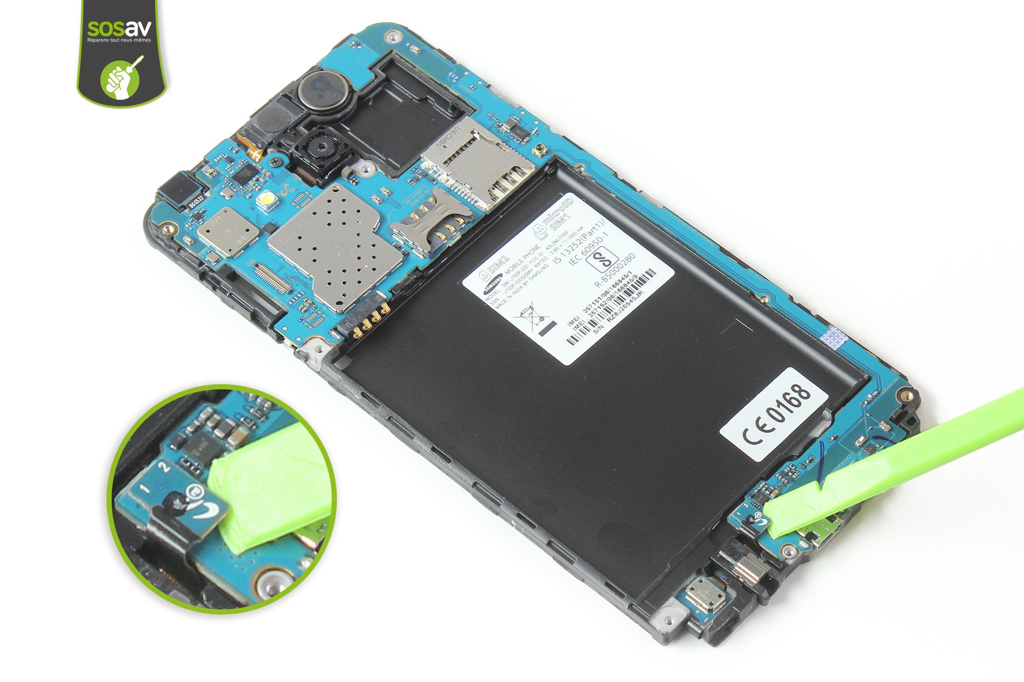

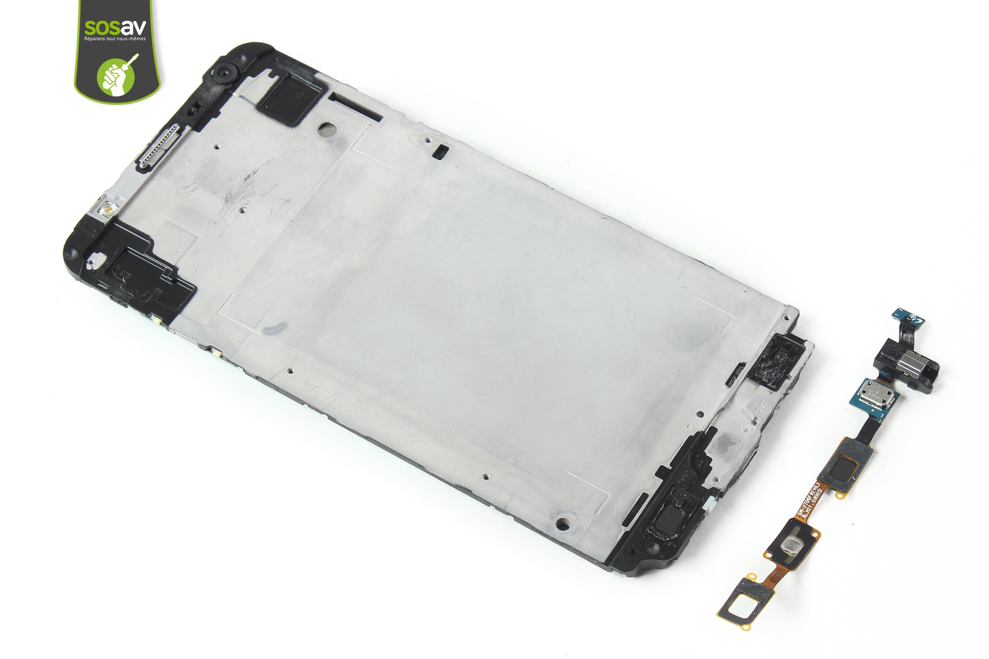

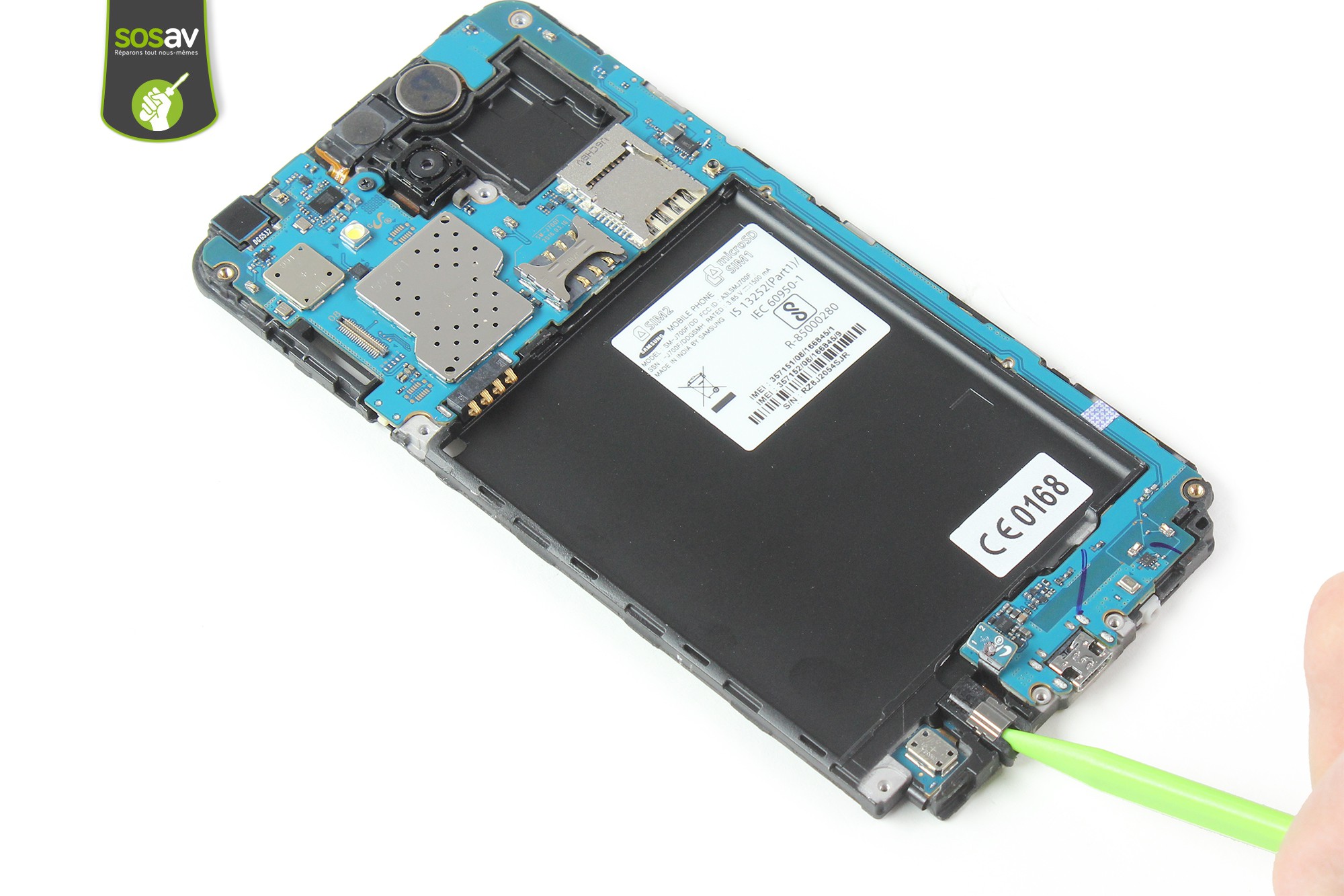

Réchauffez à l'aide du sèche-cheveux la nappe de boutons de façade / prise jack.Décollez la ensuite délicatement à l'aide de la spatule en nylon et procédez à son retrait.
Etape 29
La nappe boutons de façade / prise jack de votre Galaxy J7 2015 est désormais démontée.Procédez à son remplacement par une nappe neuve si cela est nécessaire.
