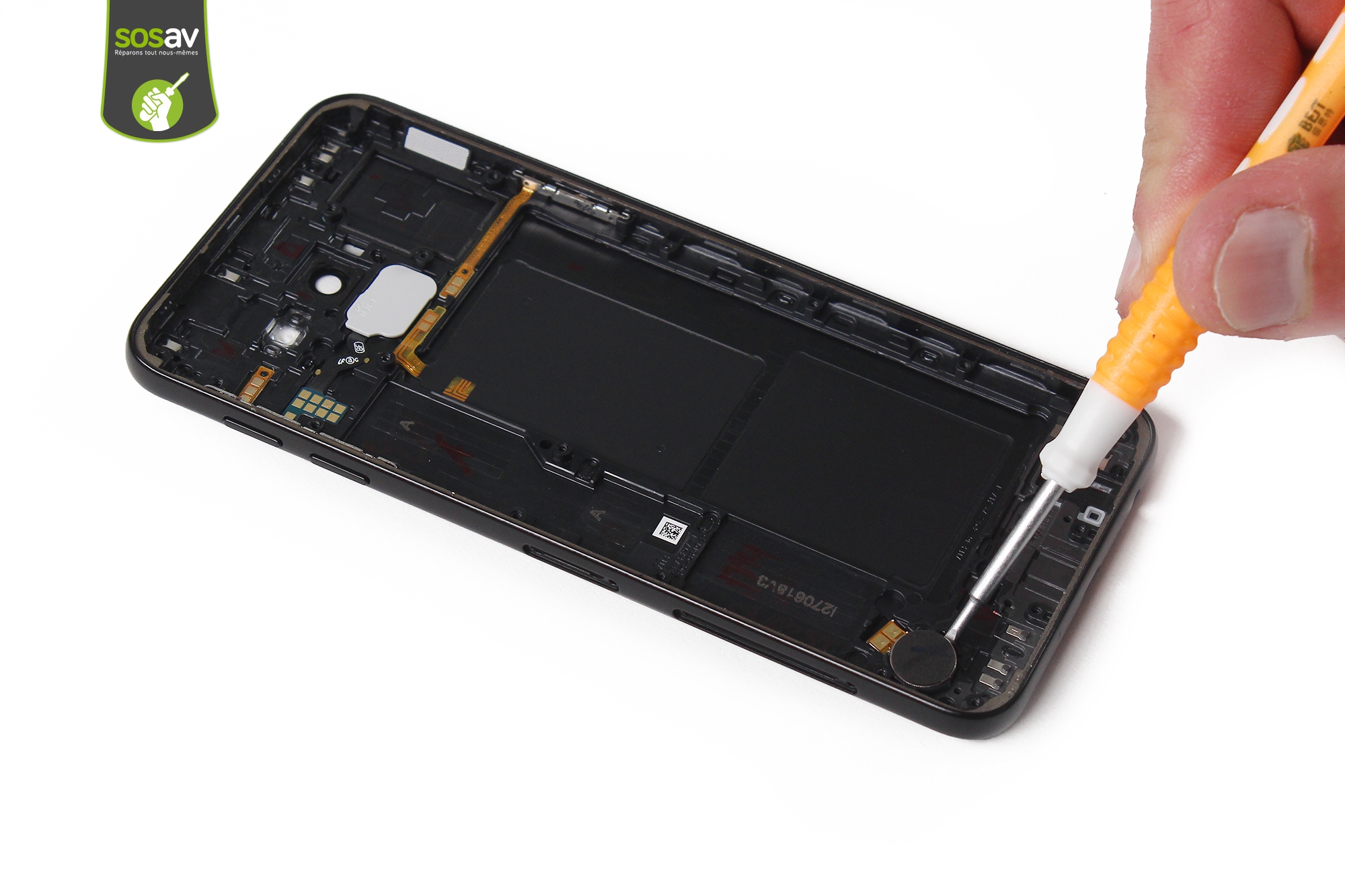

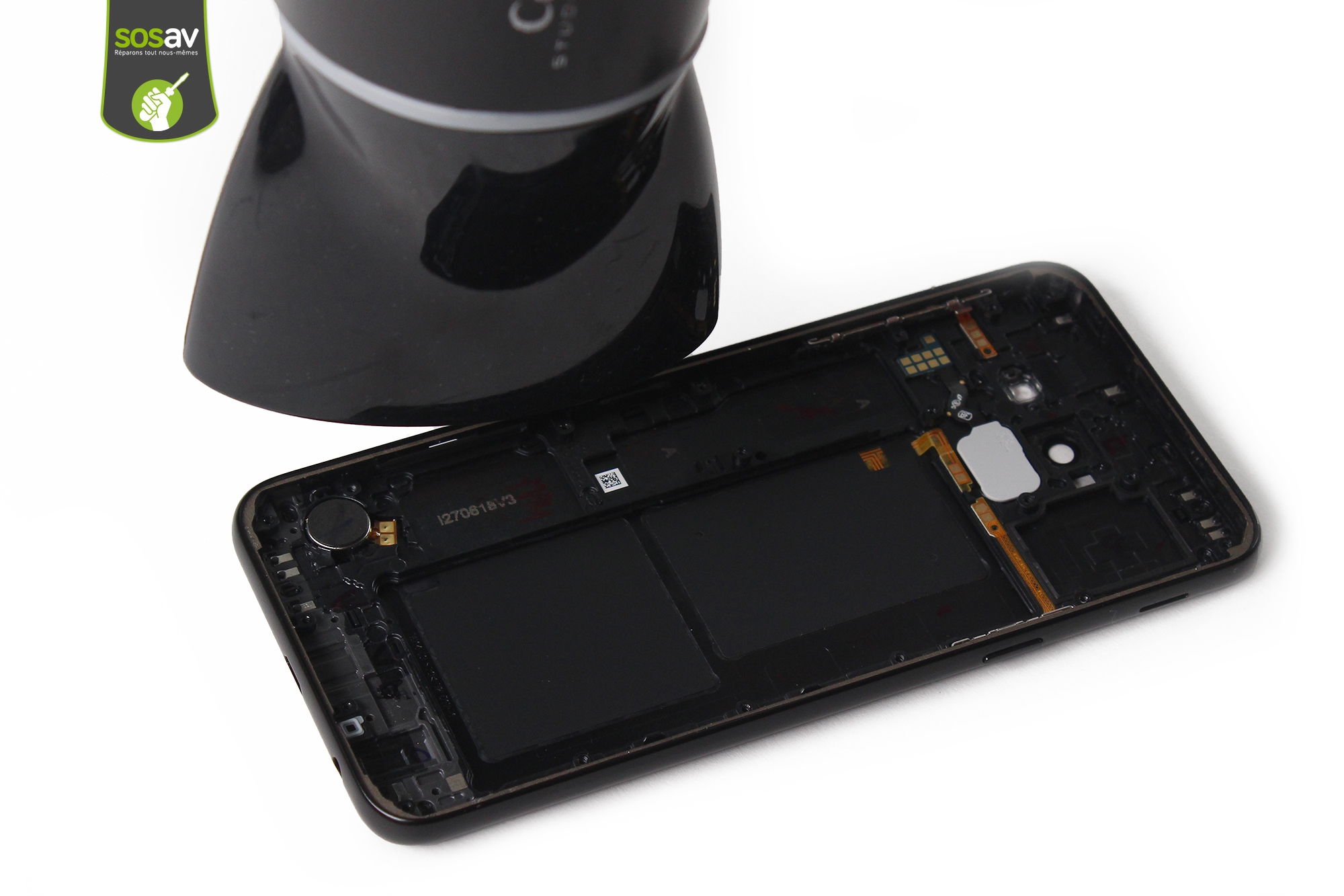

Reprenez le sèche-cheveux pour chauffer quelques secondes le vibreur afin de ramollir la colle qui maintient.

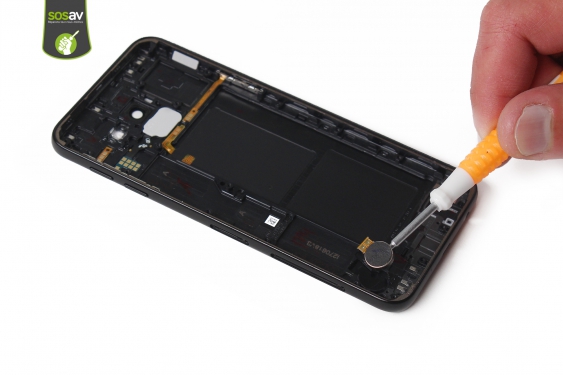

Servez-vous du tournevis plat pour décoller le vibreur et le sortir de son logement.La spatule iSesamo est un peu trop large pour être utilisée ici.

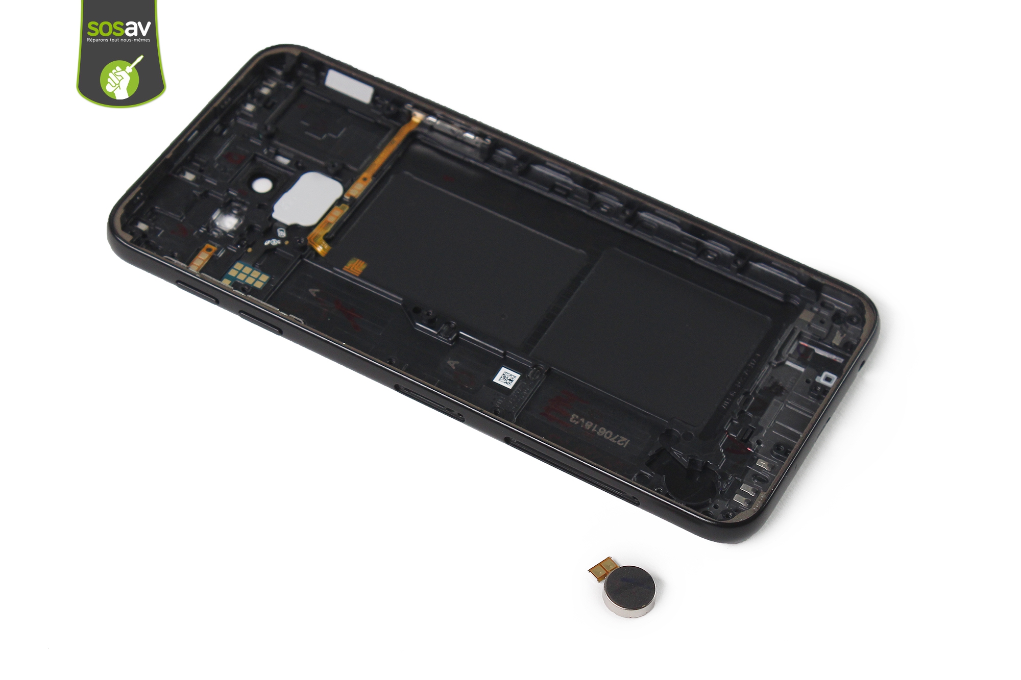

Votre vibreur Galaxy J6 est désormais démonté.En cas de problèmes de vibration, remplacez-le par un vibreur neuf.
