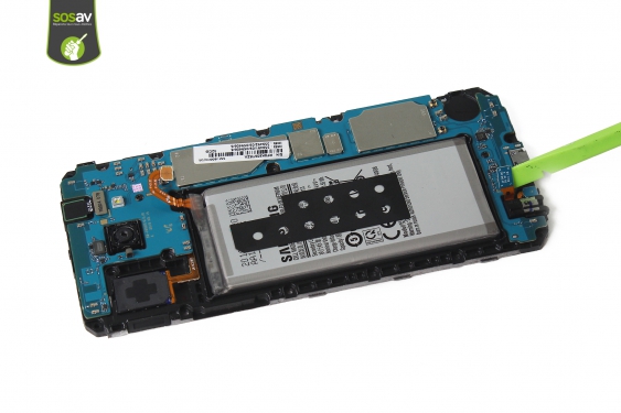

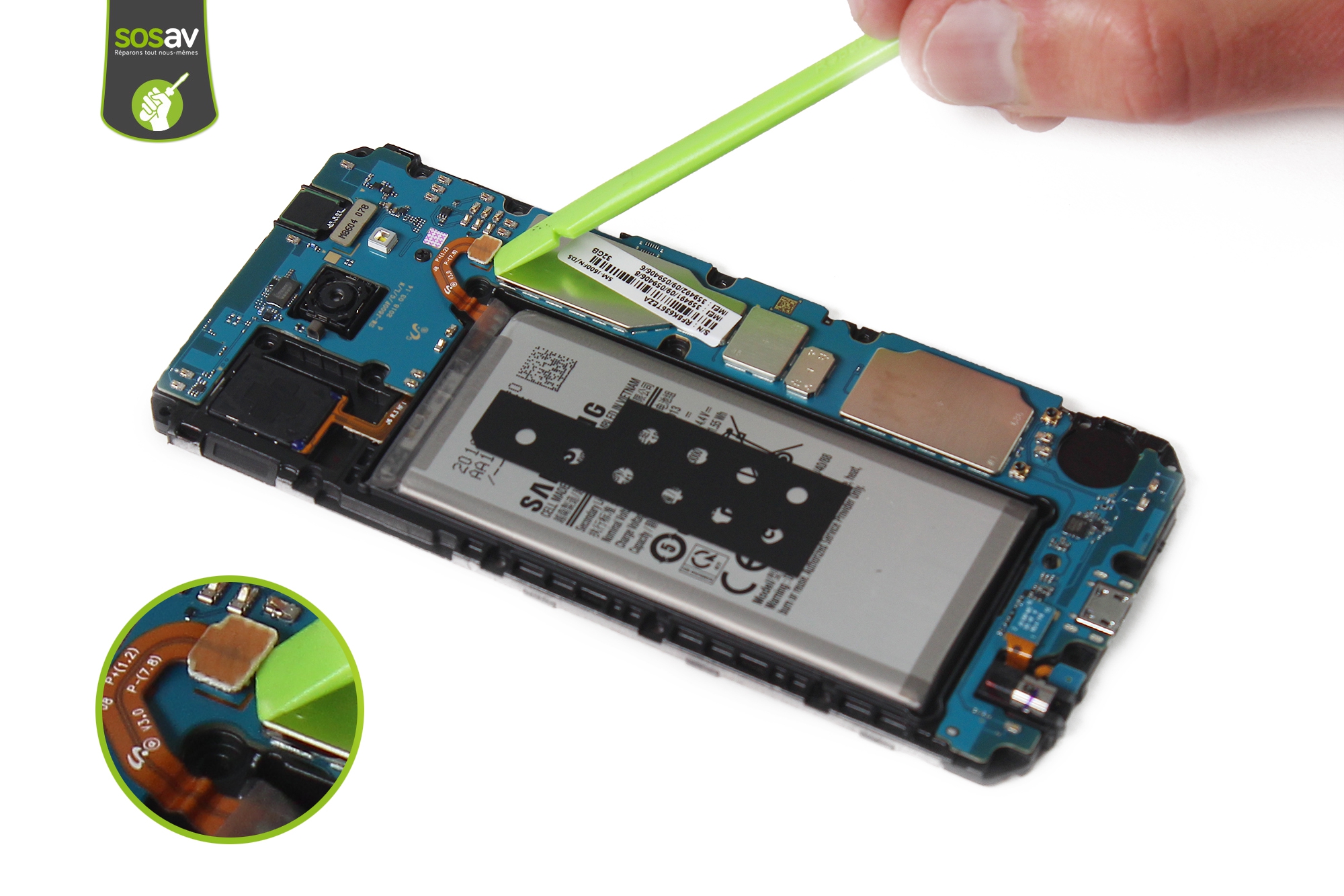

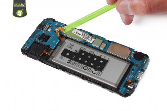

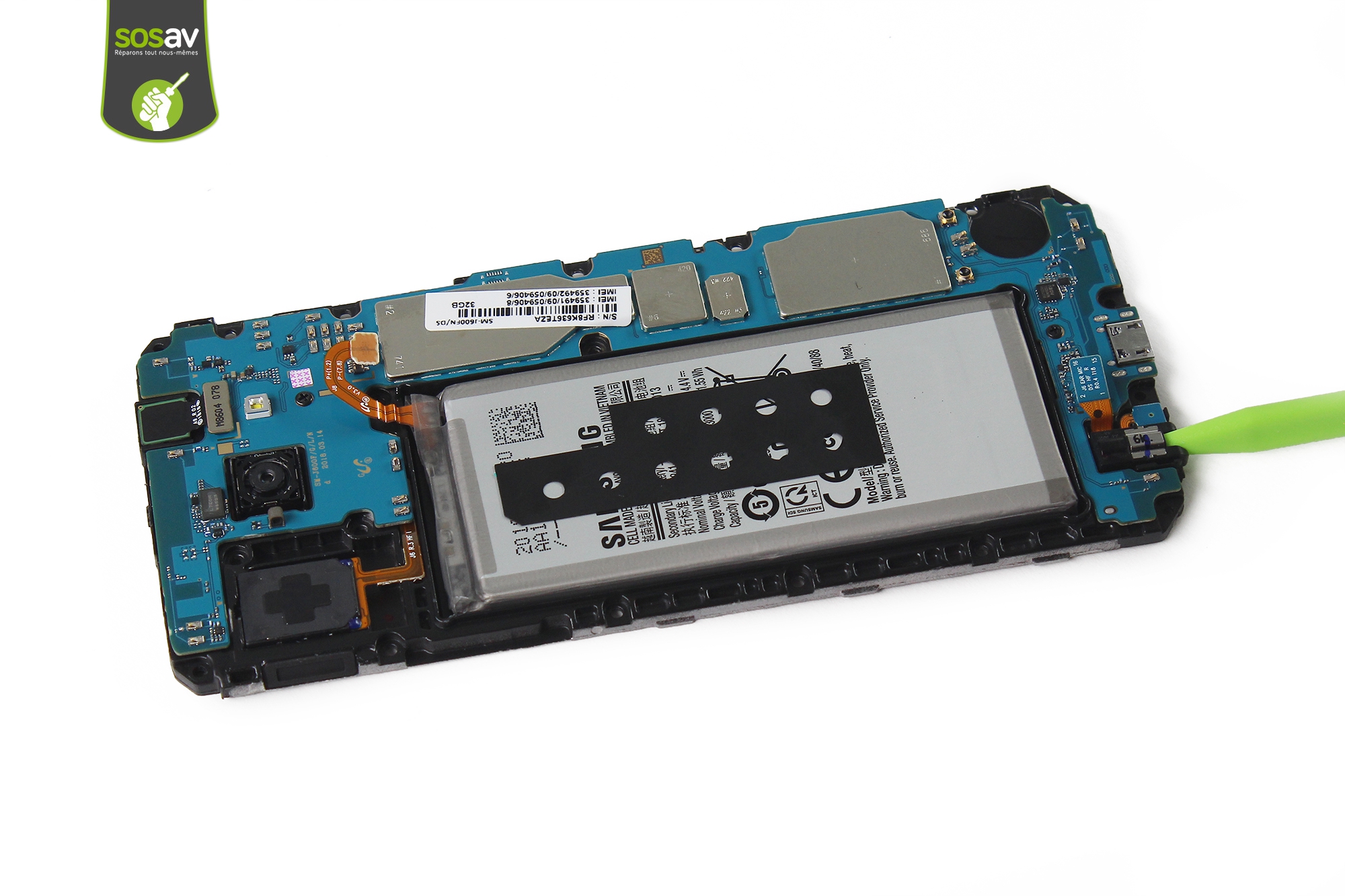

Reprenez la spatule en nylon pour déverrouiller la nappe de la batterie.Il s'agit d'une mesure de précaution pour éviter les courts-circuits.

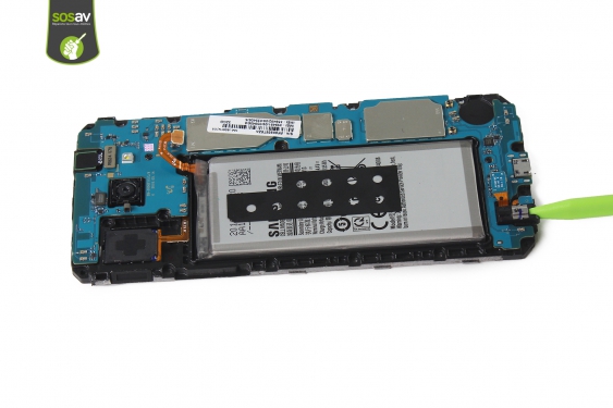

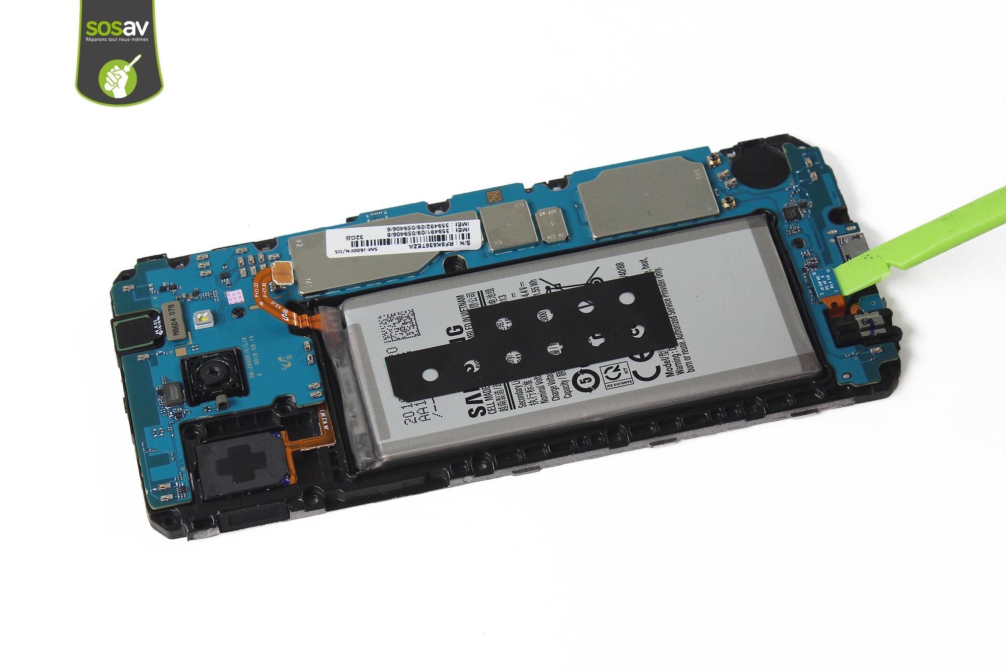

Déverrouillez ensuite le connecteur de la prise jack, toujours avec la spatule en nylon.

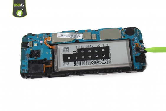

Puis introduisez la pointe de la spatule en nylon dans la prise jack pour l'extraire de son emplacement.

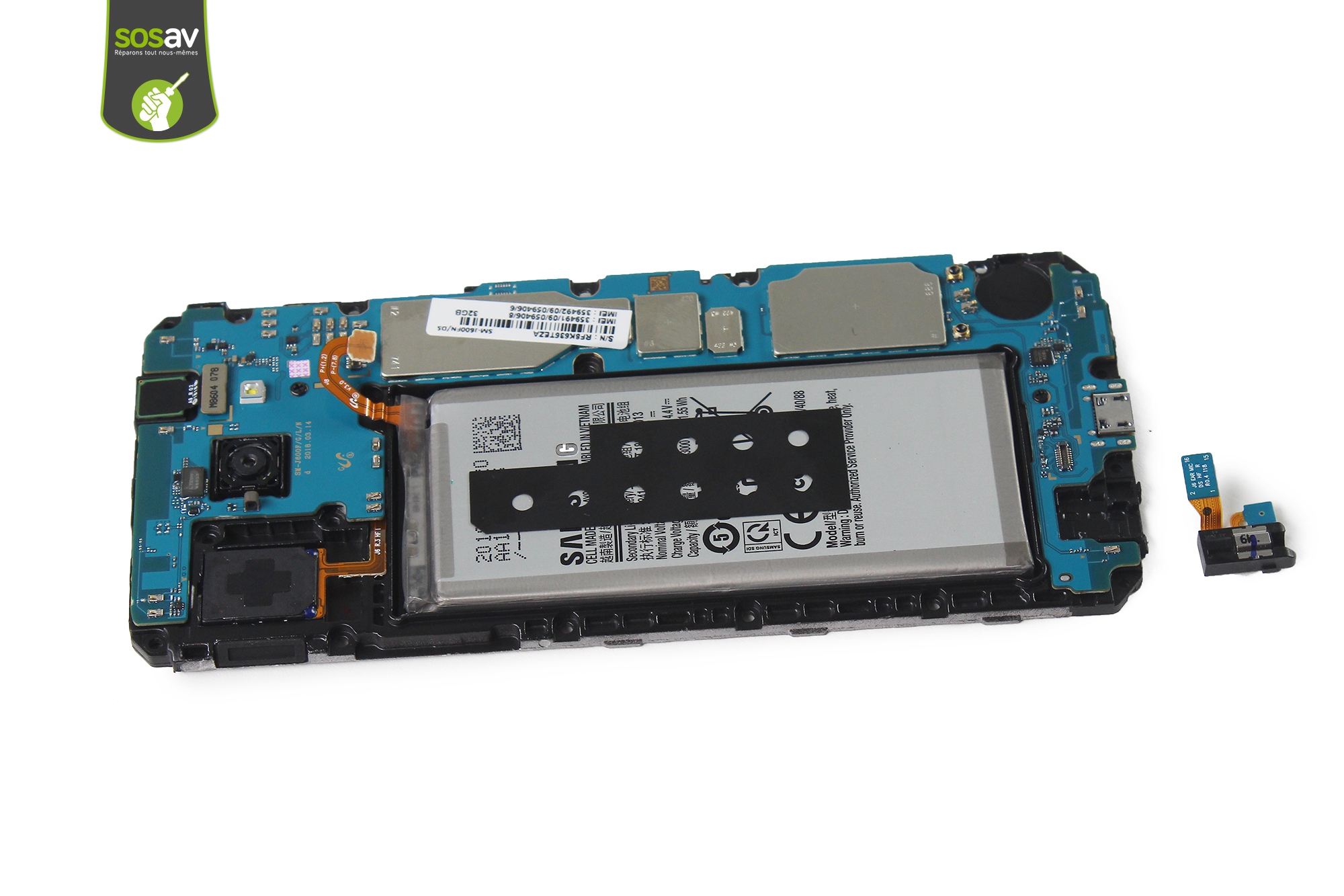

La prise jack Galaxy J6 est maintenant démontée.En cas de problèmes avec vos écouteurs, remplacez-le par une prise jack neuve.
