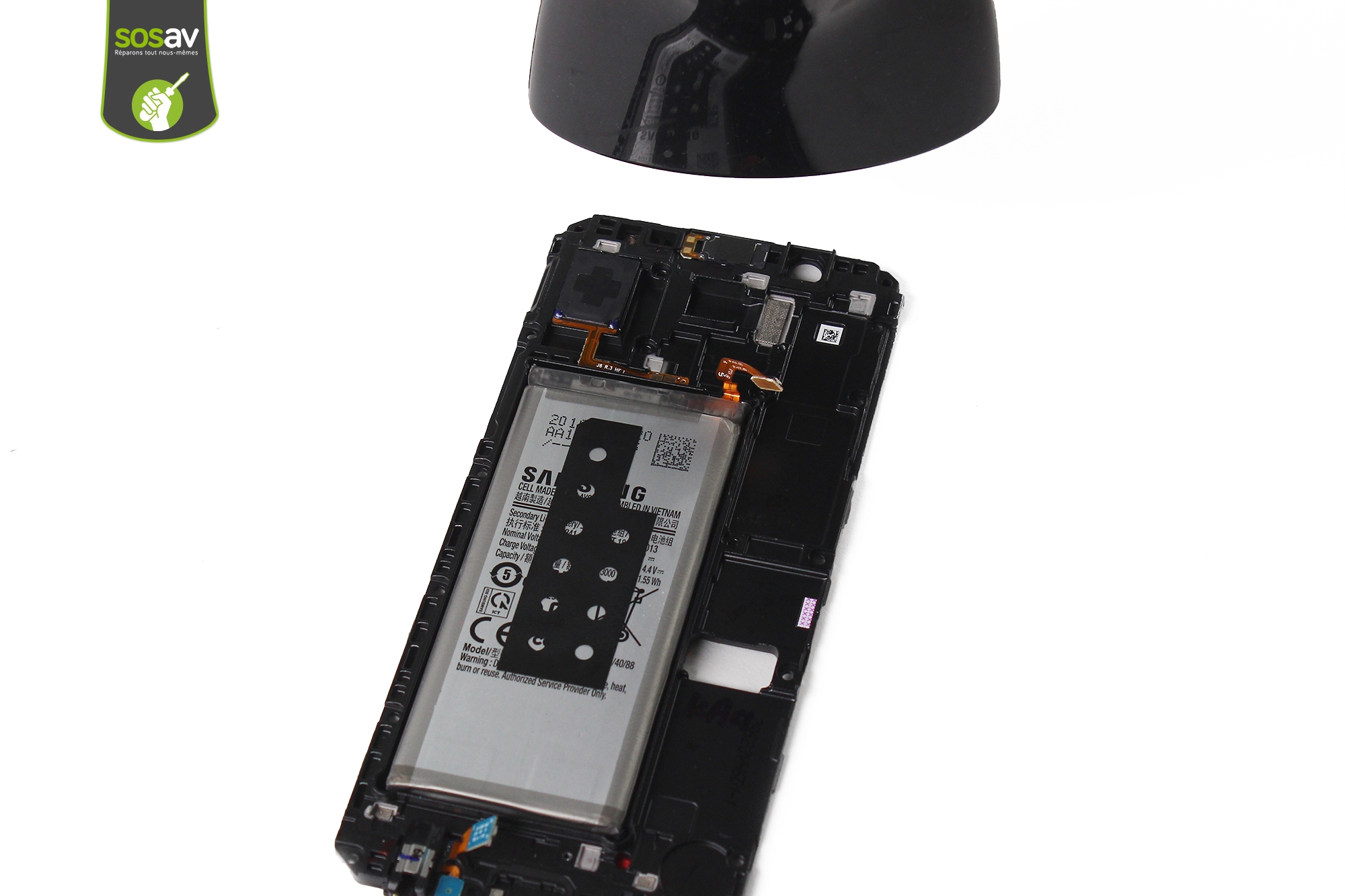

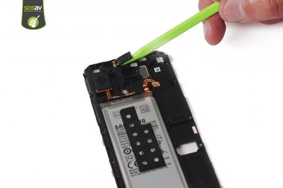

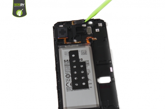

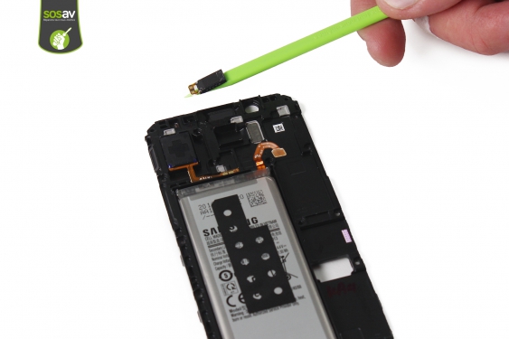

De nouveau avec le sèche-cheveux, chauffez légèrement le haut-parleur interne pour faciliter son retrait.Décollez et retirez-le ensuite avec la spatule en nylon.
Etape 27

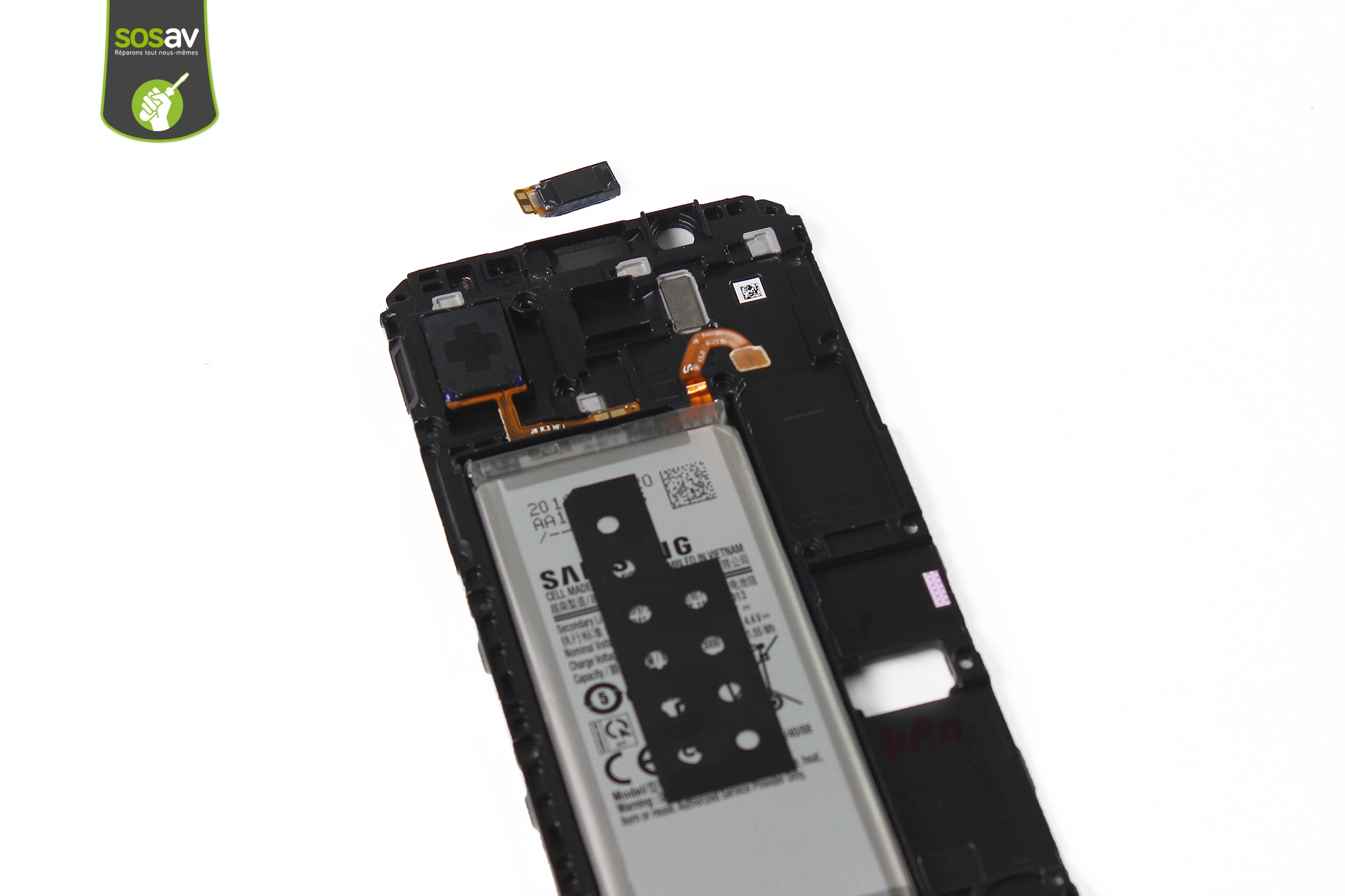

Votre haut-parleur interne Galaxy J6 est à présent démonté.Remplacez-le par un haut-parleur neuf en cas de problème de son en appel.
