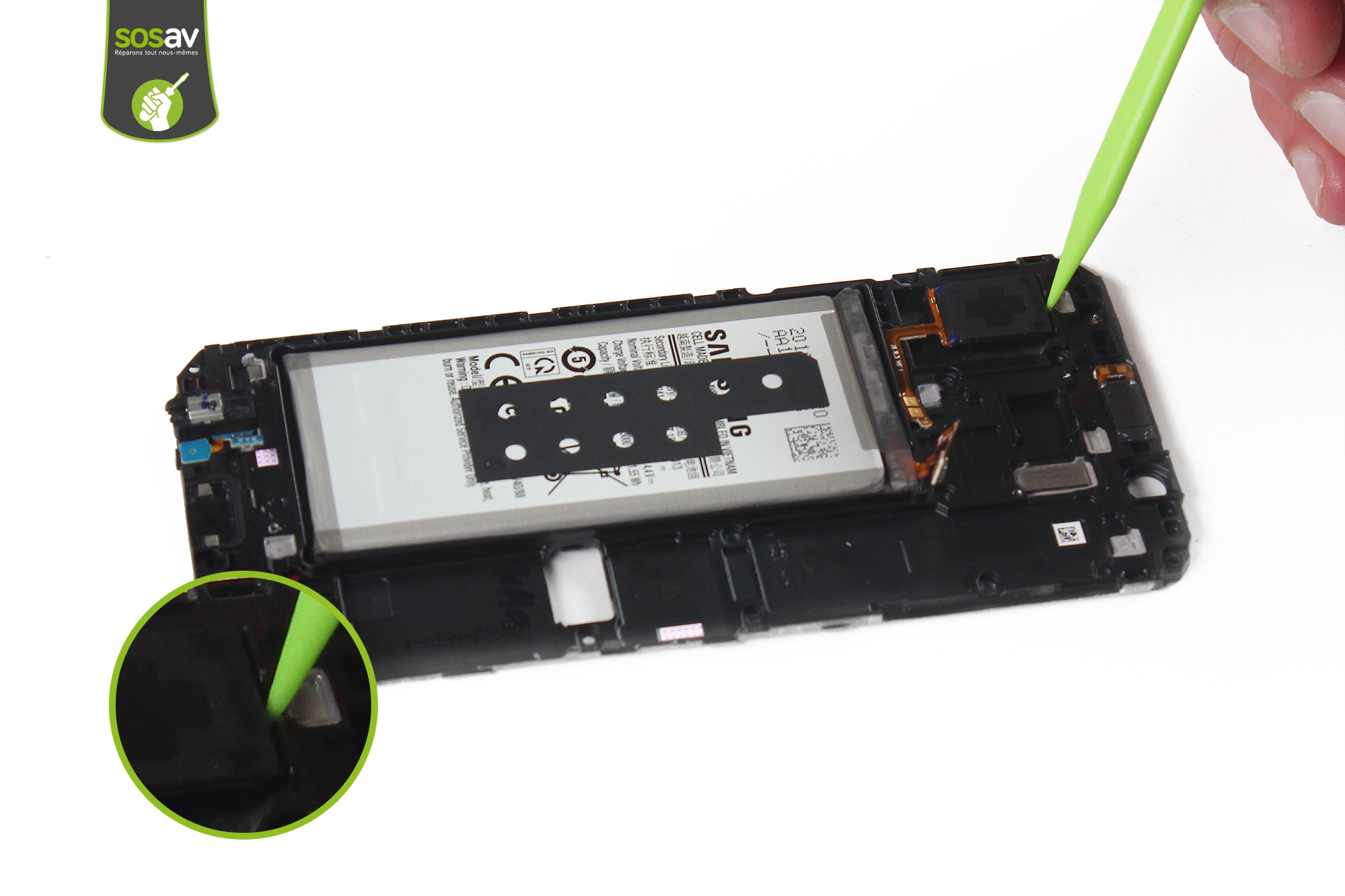

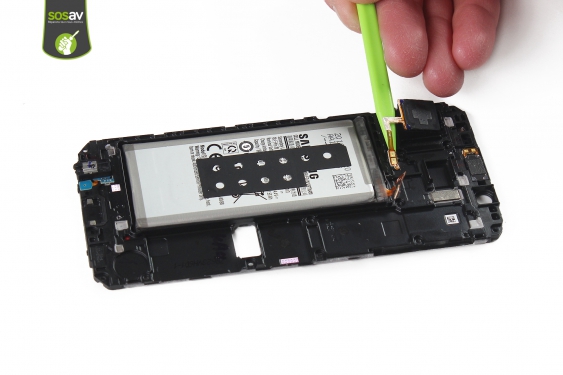

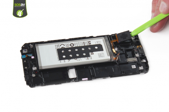

Glissez la spatule en nylon sous le haut-parleur externe afin de le soulever délicatement.
Etape 27

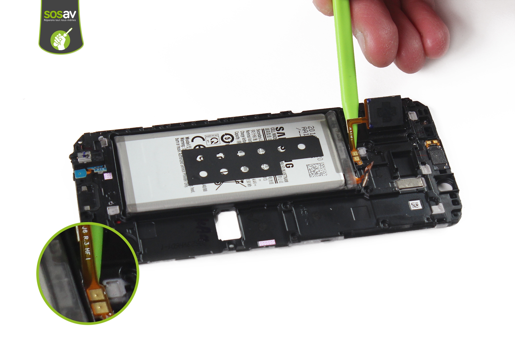

Continuez en décollant minutieusement la nappe du haut-parleur, toujours avec la spatule en nylon.Vous pouvez maintenant extraire le haut-parleur externe du châssis.

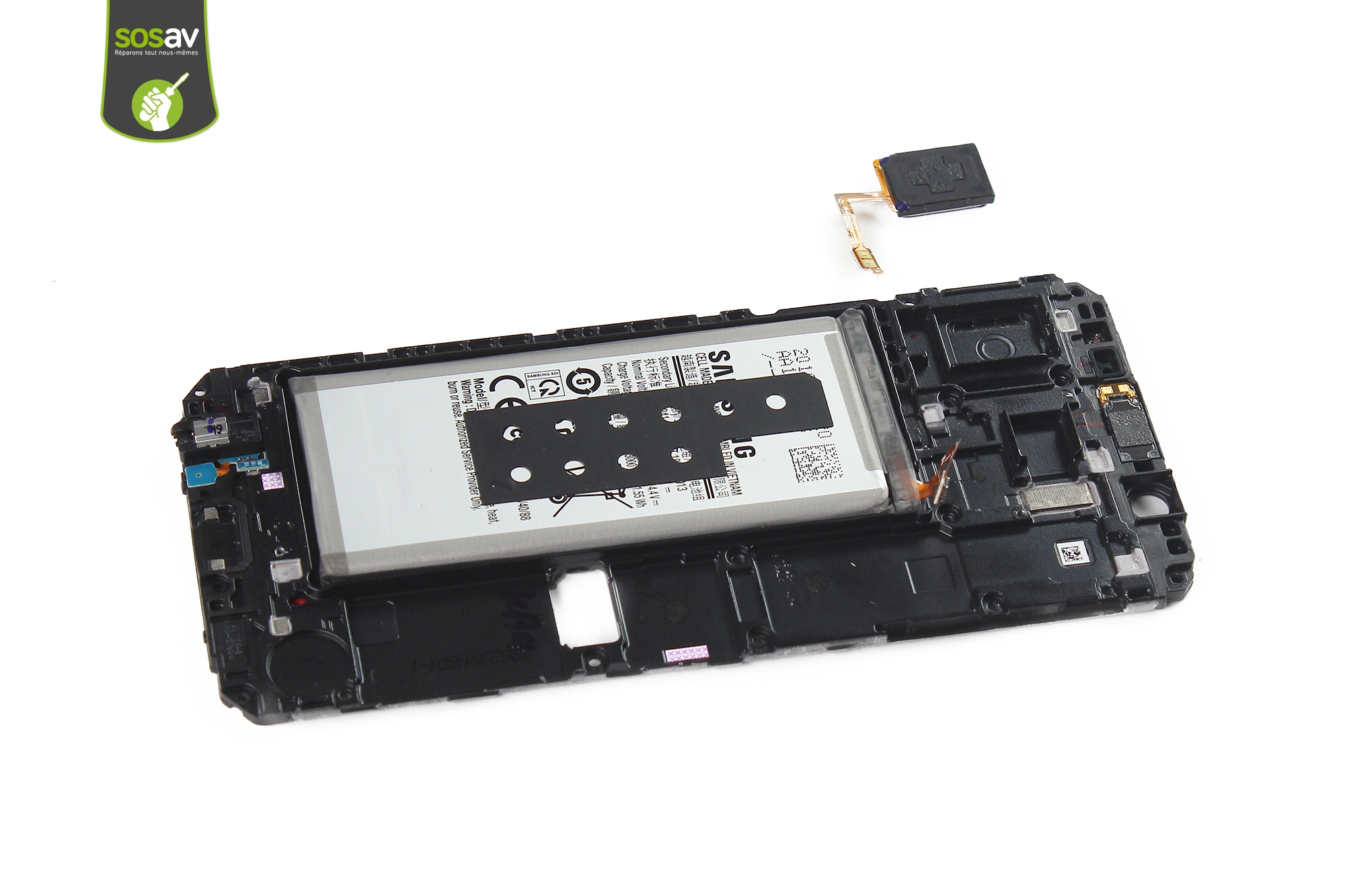

Votre haut-parleur externe Galaxy J6 est à présent démonté.Remplacez-le par un haut-parleur neuf en cas de problème de son.
