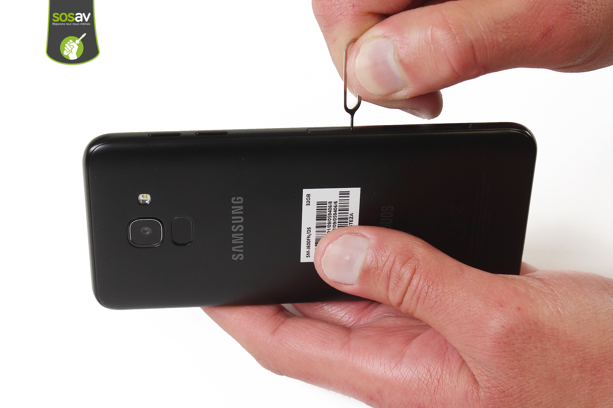

Avant de procéder au remplacement de votre coque arrière Galaxy J6, il est nécessaire, pour des raisons évidentes de sécurité, d'éteindre le smartphone.Pour cela, restez appuyé quelques secondes sur le bouton On/Off sur la tranche droite du téléphone puis confirmez l'extinction en choisissant "Eteindre".

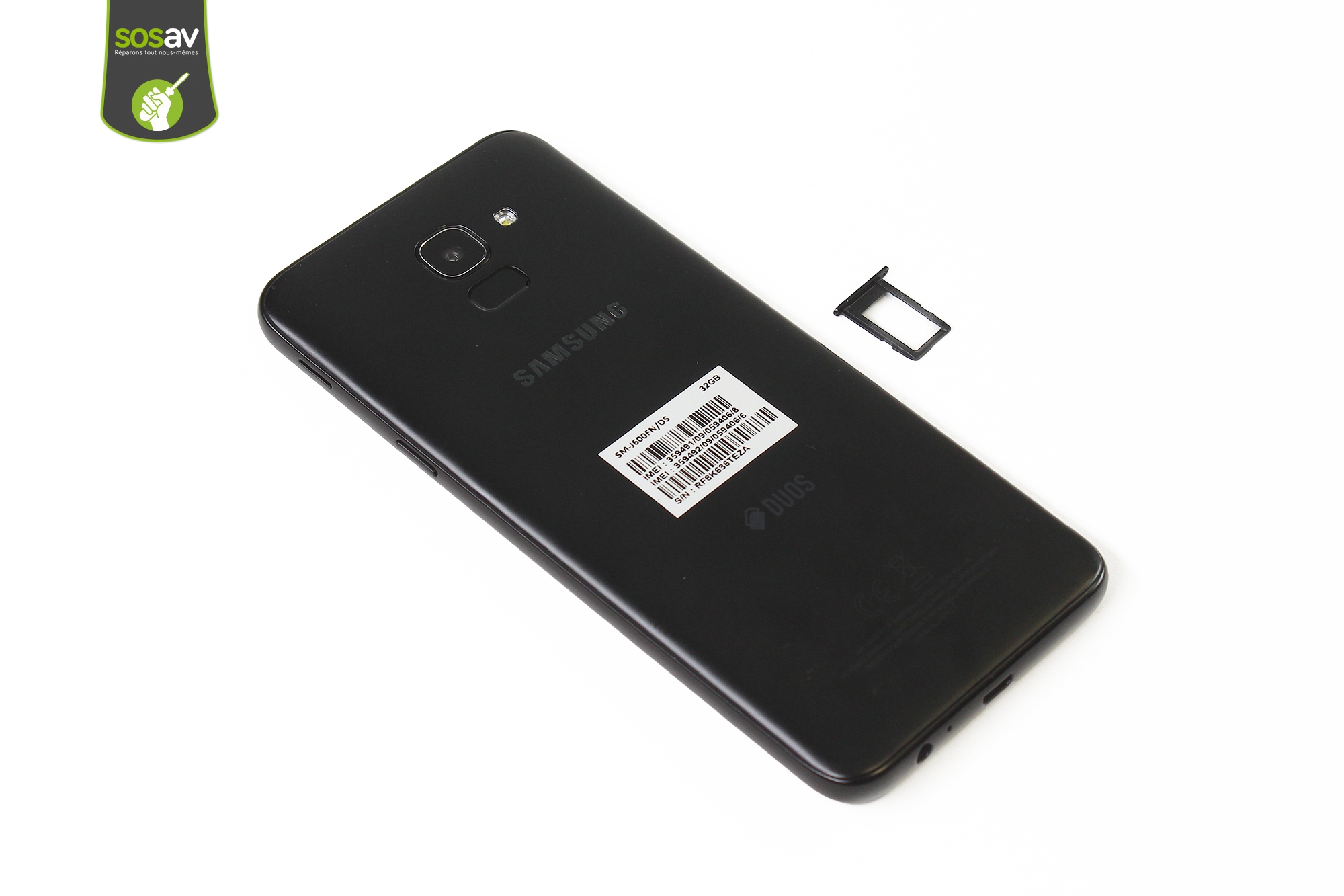

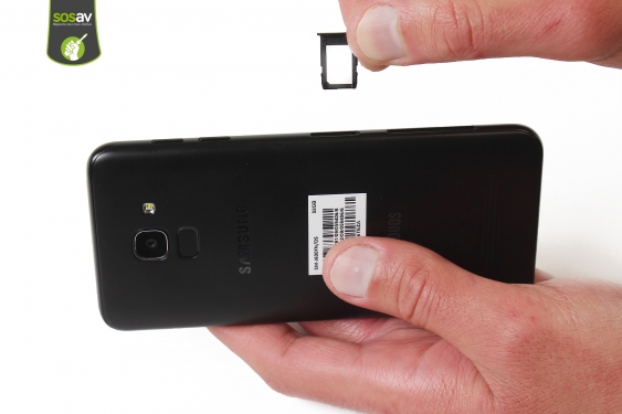

Insérez ensuite l'outil d'extraction dans le trou se situant sur le tiroir microSD. Exercez une légère pression afin d'éjecter le tiroir microSD.
Votre tiroir microSD Galaxy J6 est maintenant extrait du smartphone.

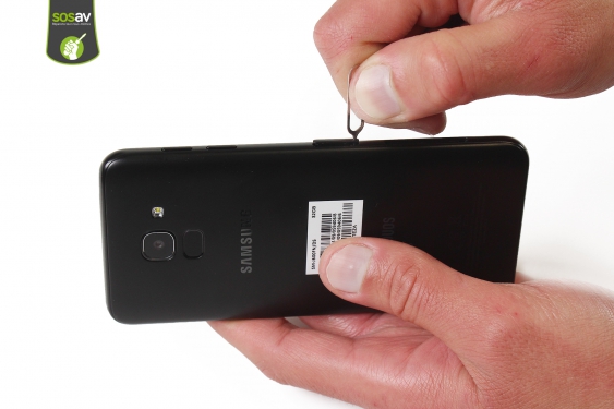

Faites de même pour le tiroir SIM en insérant l'outil d'extraction et en éjectant le tiroir.
Le tiroir SIM du Galaxy J6 est maintenant retiré.

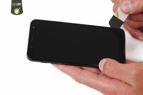

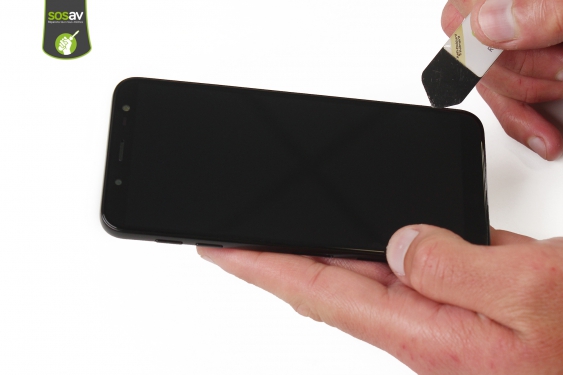

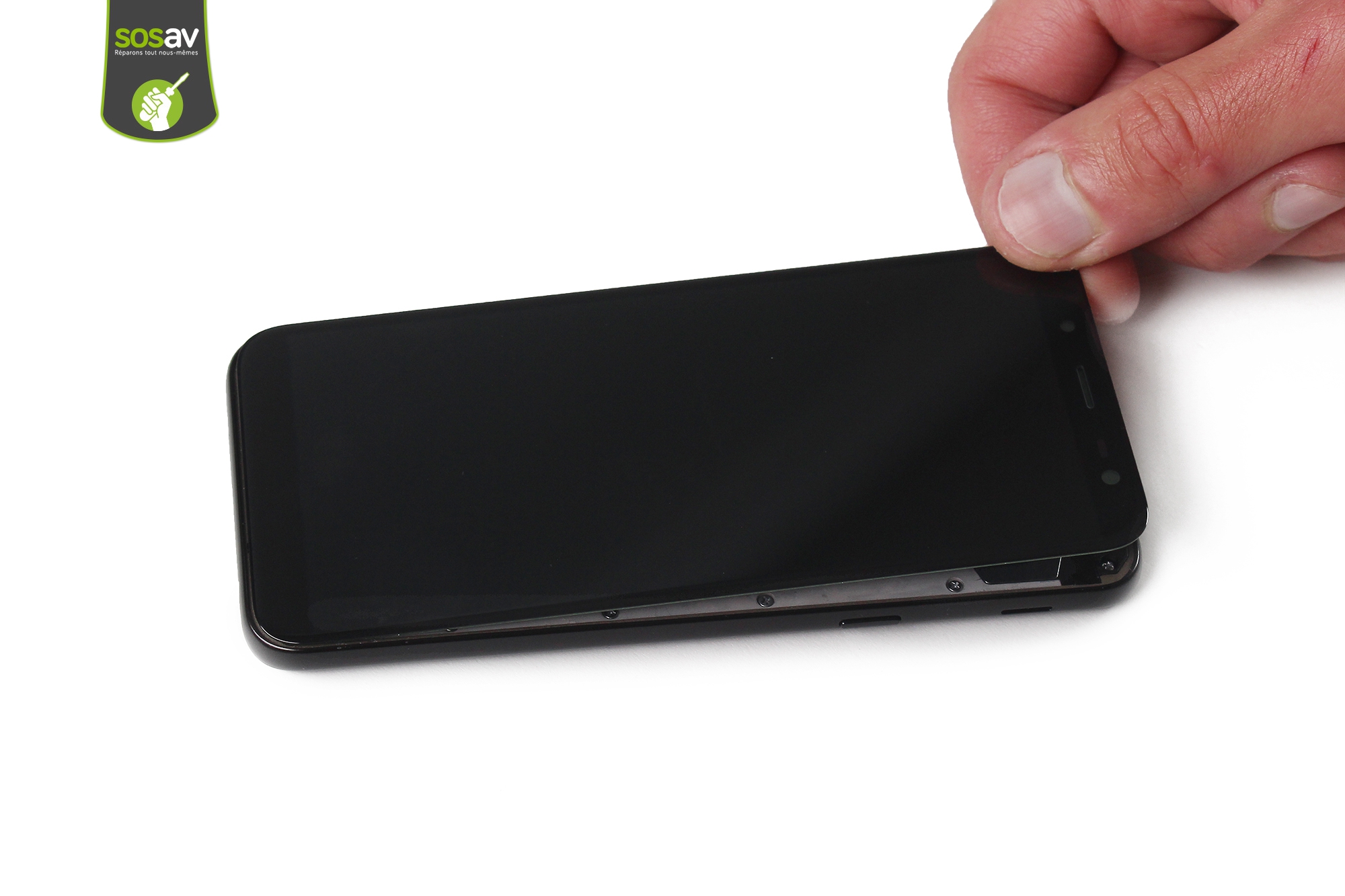

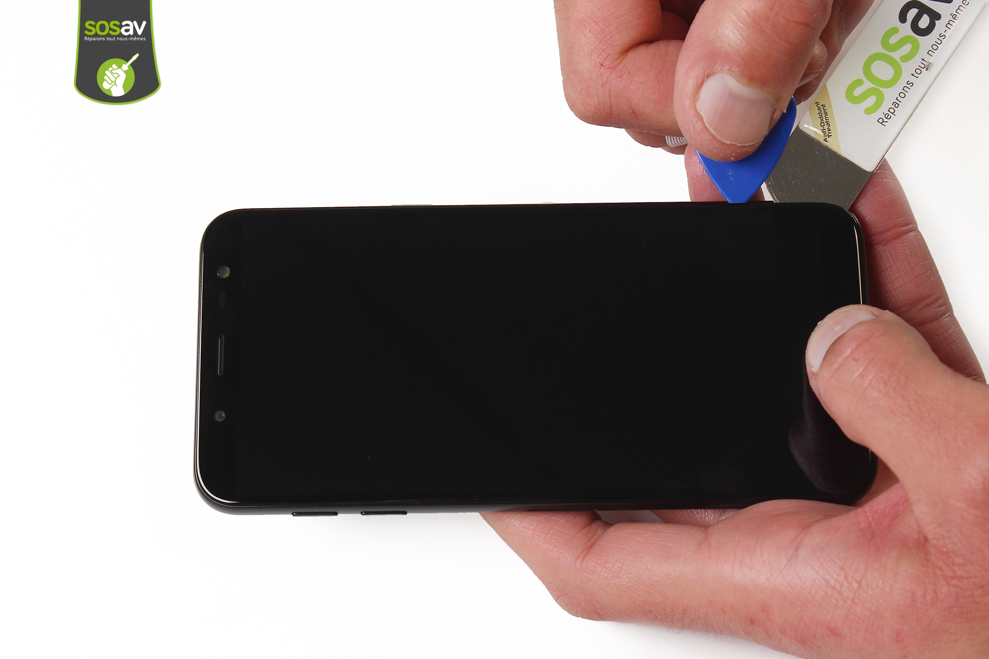

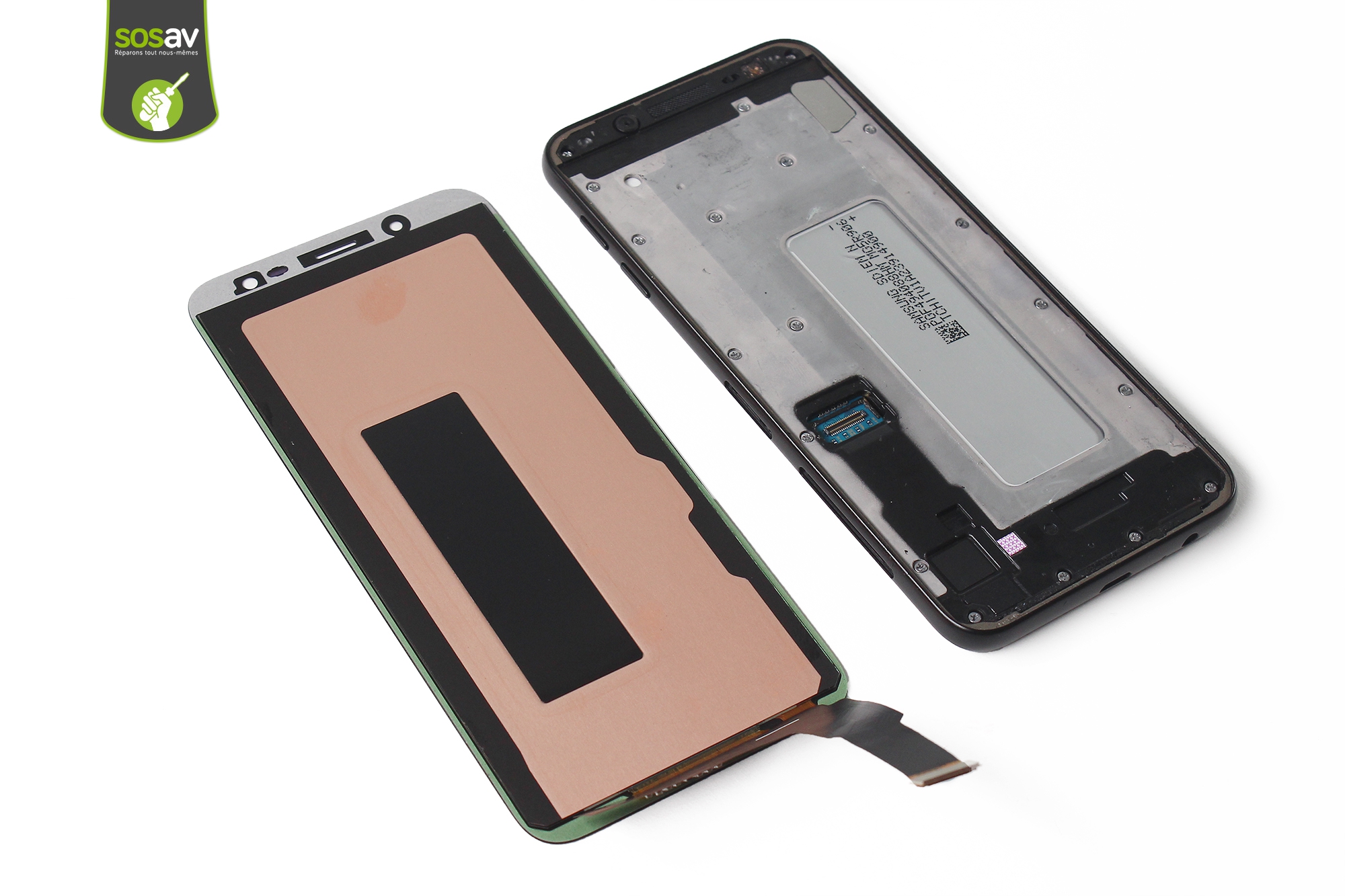

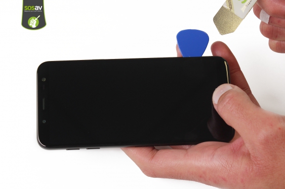

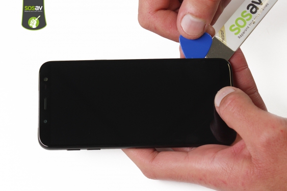

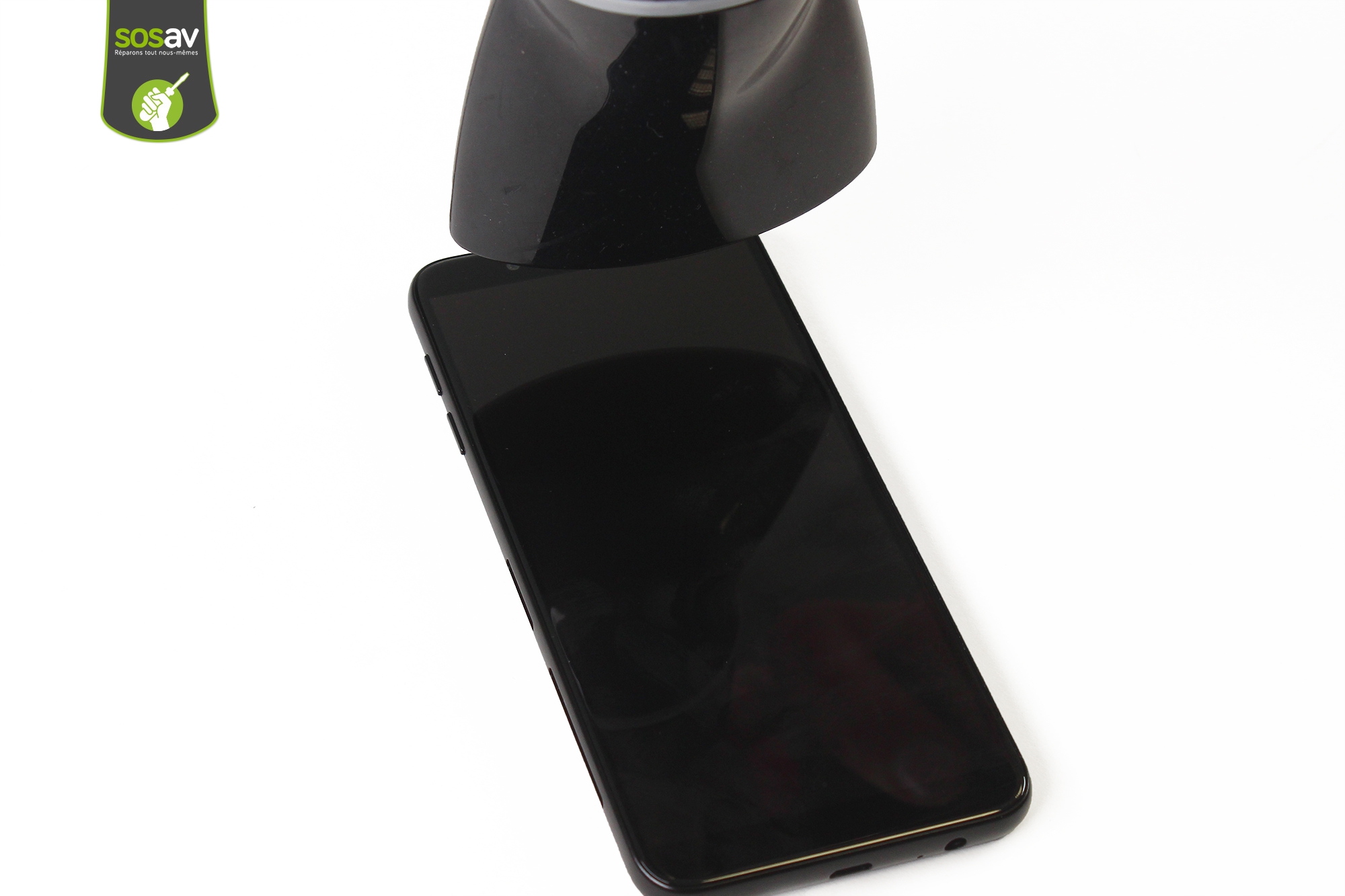

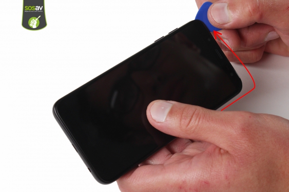

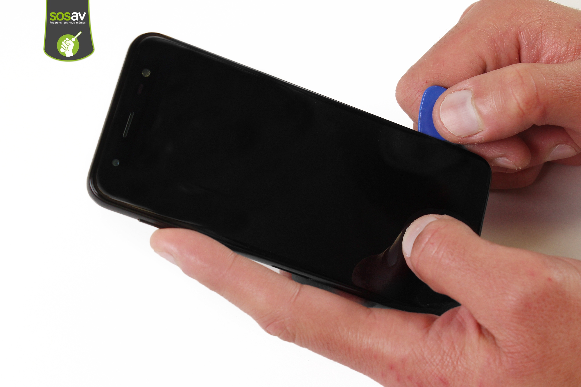

Chauffez quelques secondes l'écran J6 à l'aide d'un sèche-cheveux afin de ramollir la colle.Faites attention à ne pas trop chauffer la dalle LCD au risque de l'endommager.Glissez ensuite une spatule iSesamo entre l'écran et le châssis pour créer une ouverture.
Insérez délicatement un médiator dans l'ouverture créée.Une fois le médiator en place, retirez la spatule iSesamo.

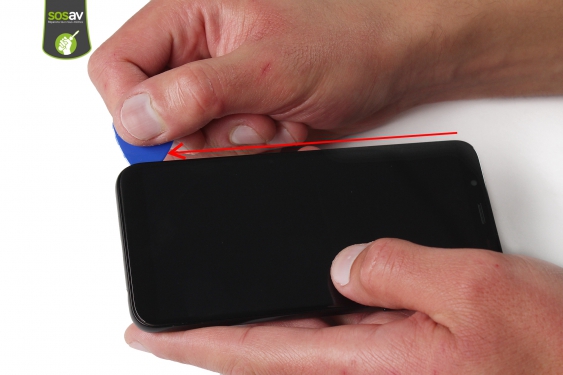

Commencez alors à remonter le long de l'écran pour décoller en douceur le haut de l'écran avec le médiator.Poursuivez en faisant glisser le médiator sur le côté opposé afin de terminer décoller tout le pourtour.N'hésitez pas à re-chauffer légèrement l'écran avec le sèche-cheveux si une résistance se fait sentir.

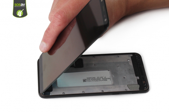

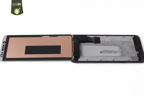

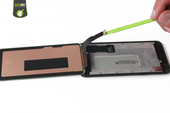

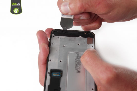

A présent, saisissez le haut de l'écran afin de commencer à le soulever délicatement.Ouvrez-le à la manière d'un livre.Ne retirez pas encore totalement l'écran car il est toujours relié par une nappe.

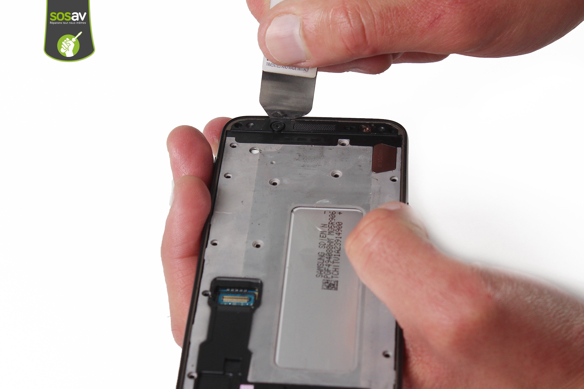

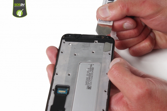

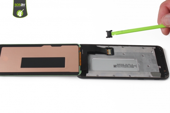

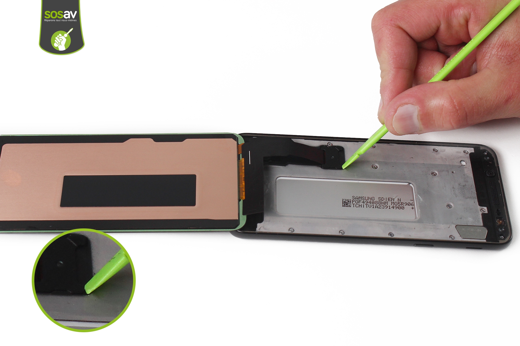

Prenez la spatule en nylon pour retirer le petit cache se trouvant sur le connecteur de l'écran.

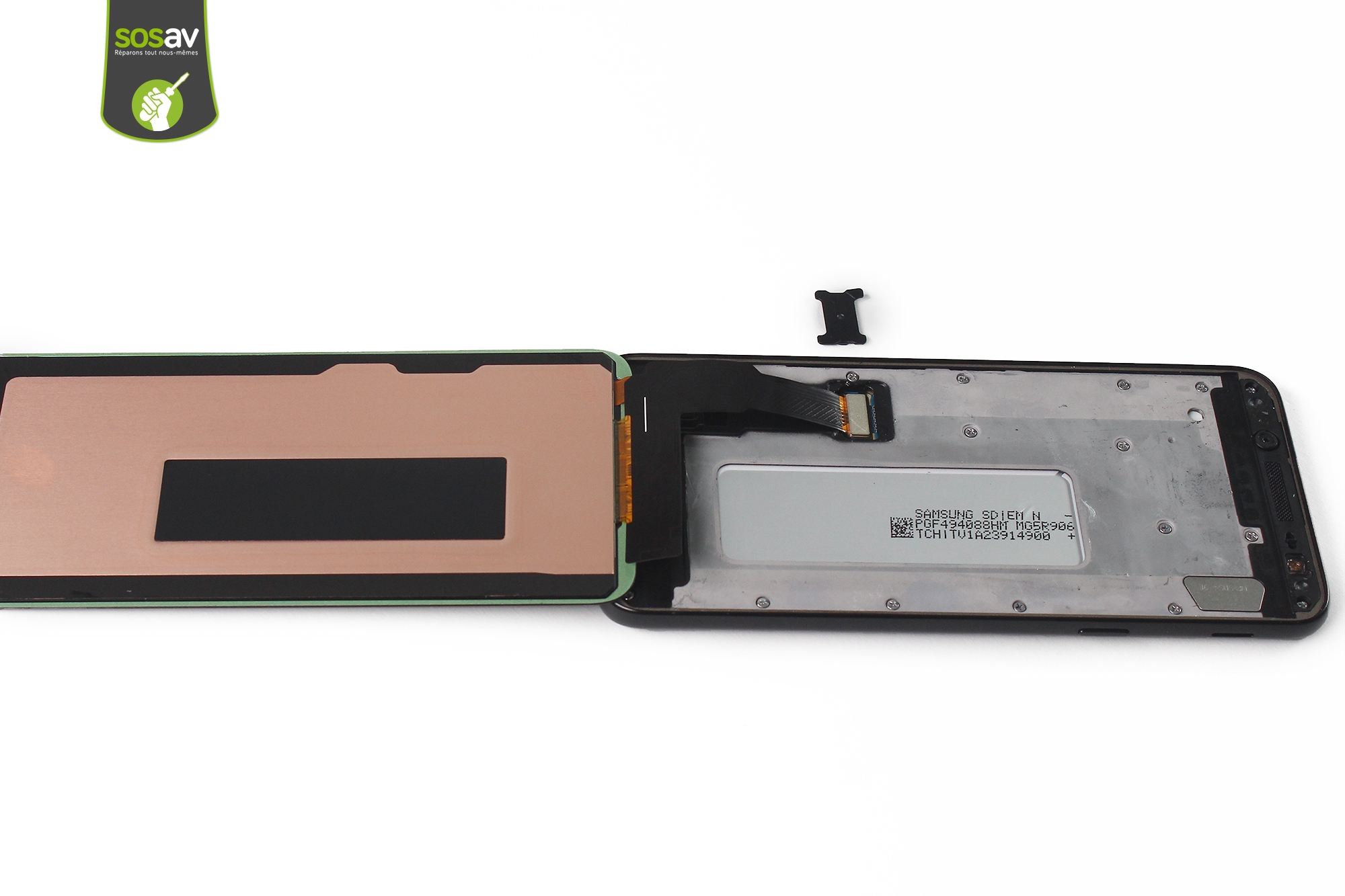

Le cache est désormais retiré.

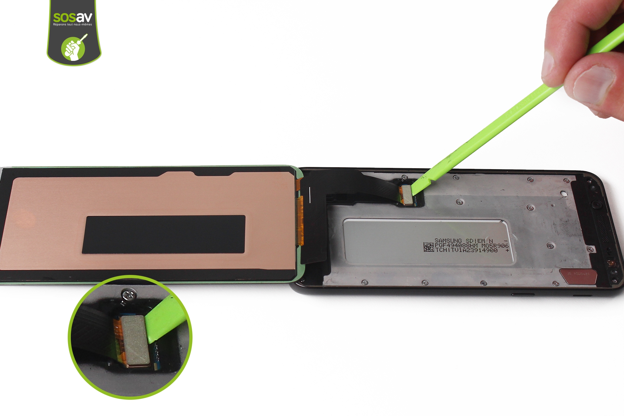

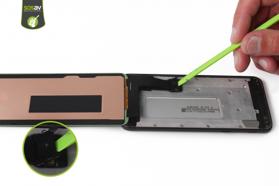

Conservez la spatule en nylon afin de déclipser la nappe de l'écran.
L'écran Galaxy J6 est désormais déposé.

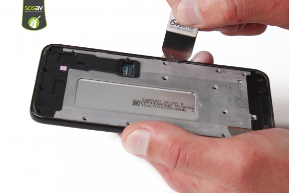

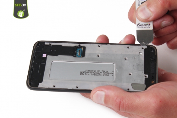

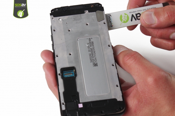

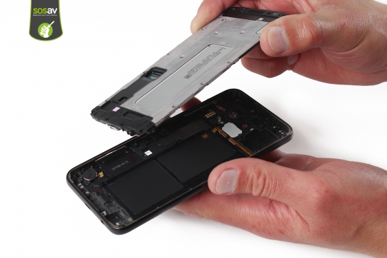

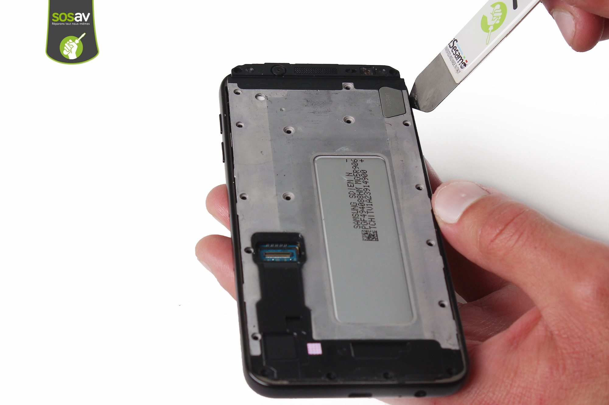

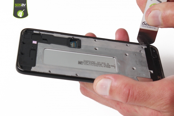

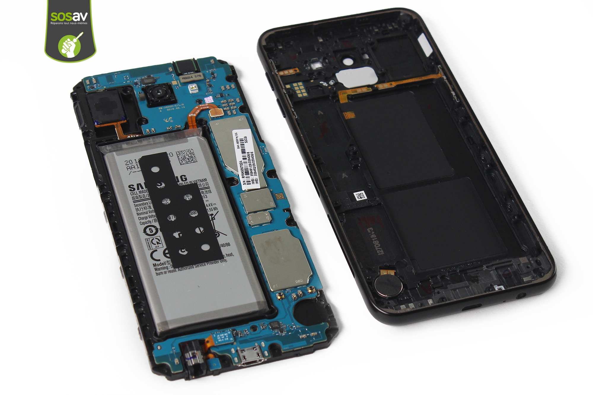

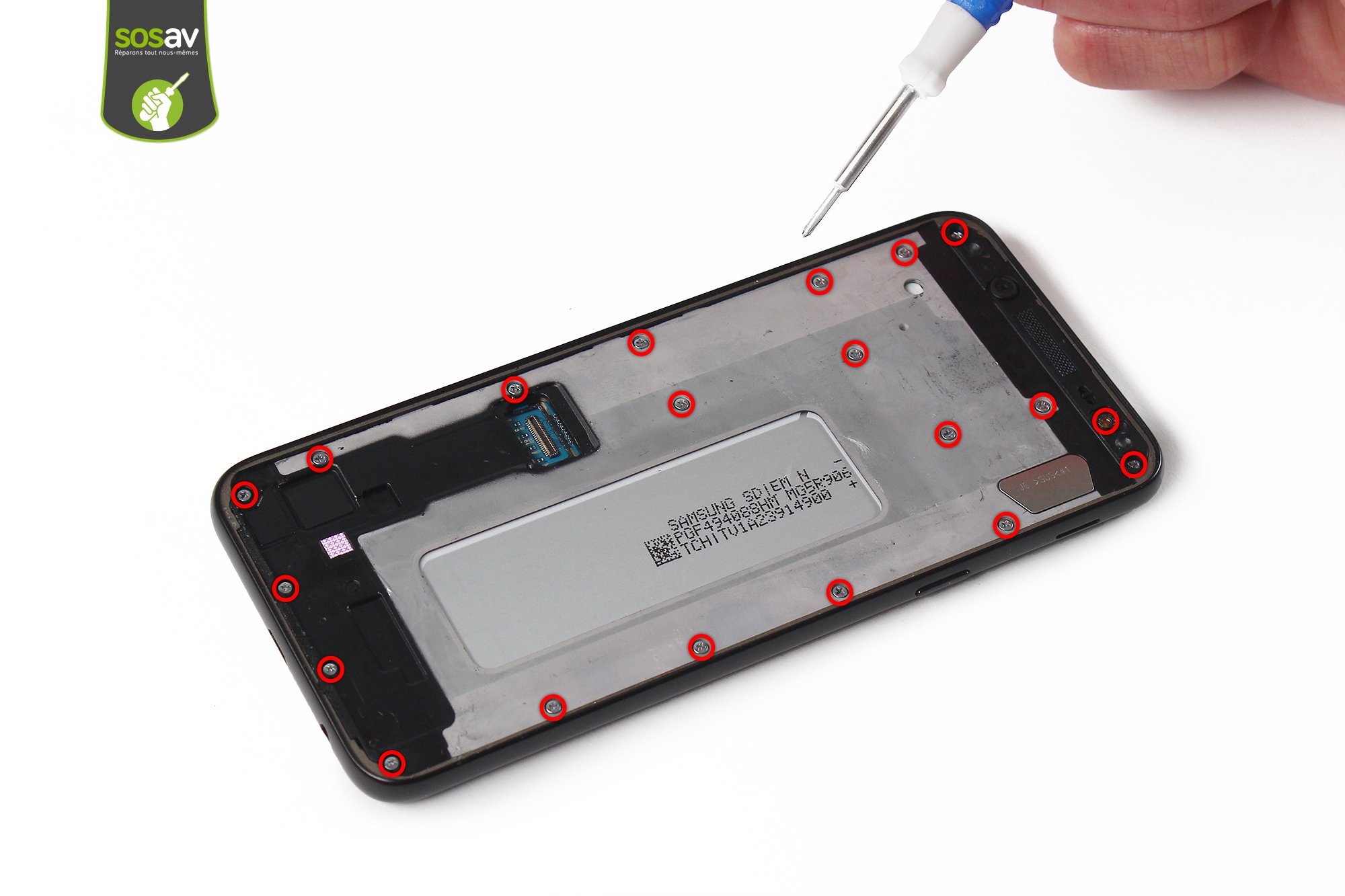

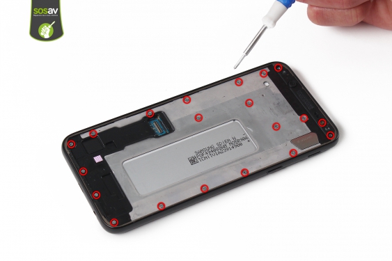

Servez-vous du tournevis cruciforme pour dévisser les 20 vis entourées en rouge.Glissez ensuite la spatule iSesamo entre le châssis interne et la coque arrière.Commencez à déclipser délicatement le châssis sur le coin bas droit, puis le milieu.

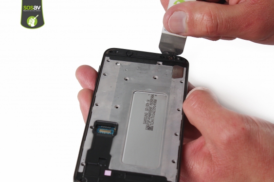

Continuez en faisant levier de chaque côté de la partie haute du téléphone pour déclipser le châssis.

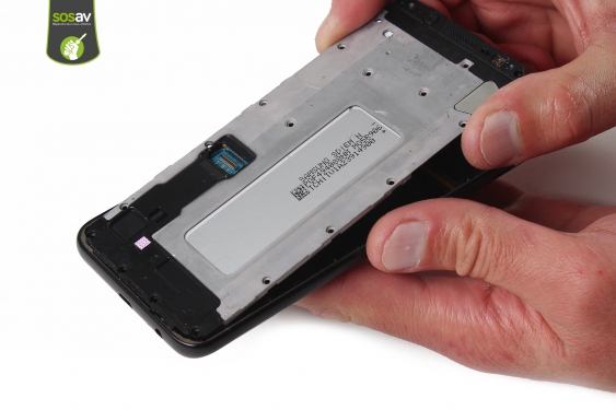

Glissez la spatule iSesamo sur le côté opposé afin de pouvoir soulever délicatement le châssis.Puis saisissez et retirez le châssis.
Le châssis est désormais séparé de la coque arrière

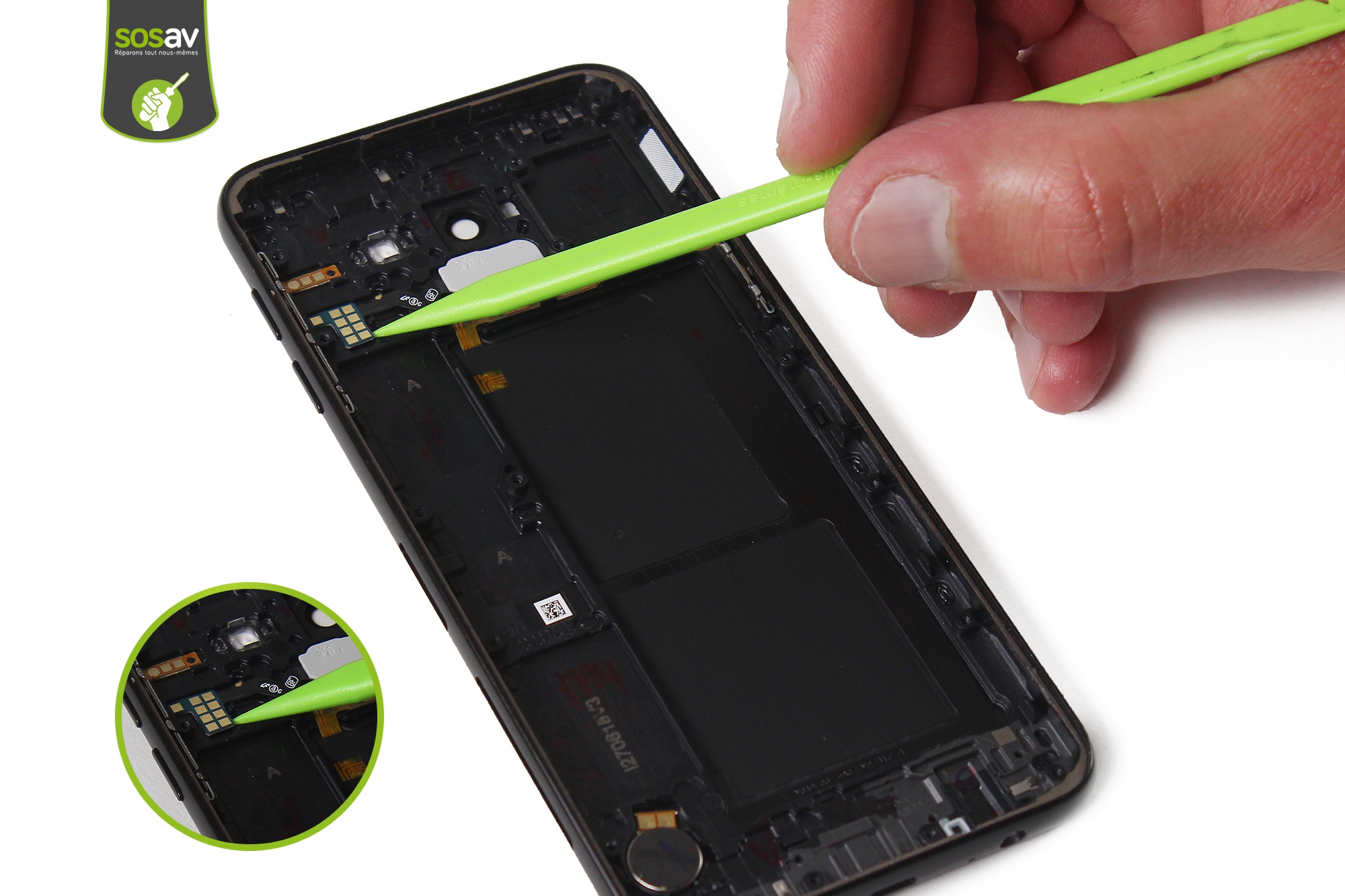

Utilisez la pointe de la spatule en nylon pour déverrouiller le connecteur du capteur d'empreinte.

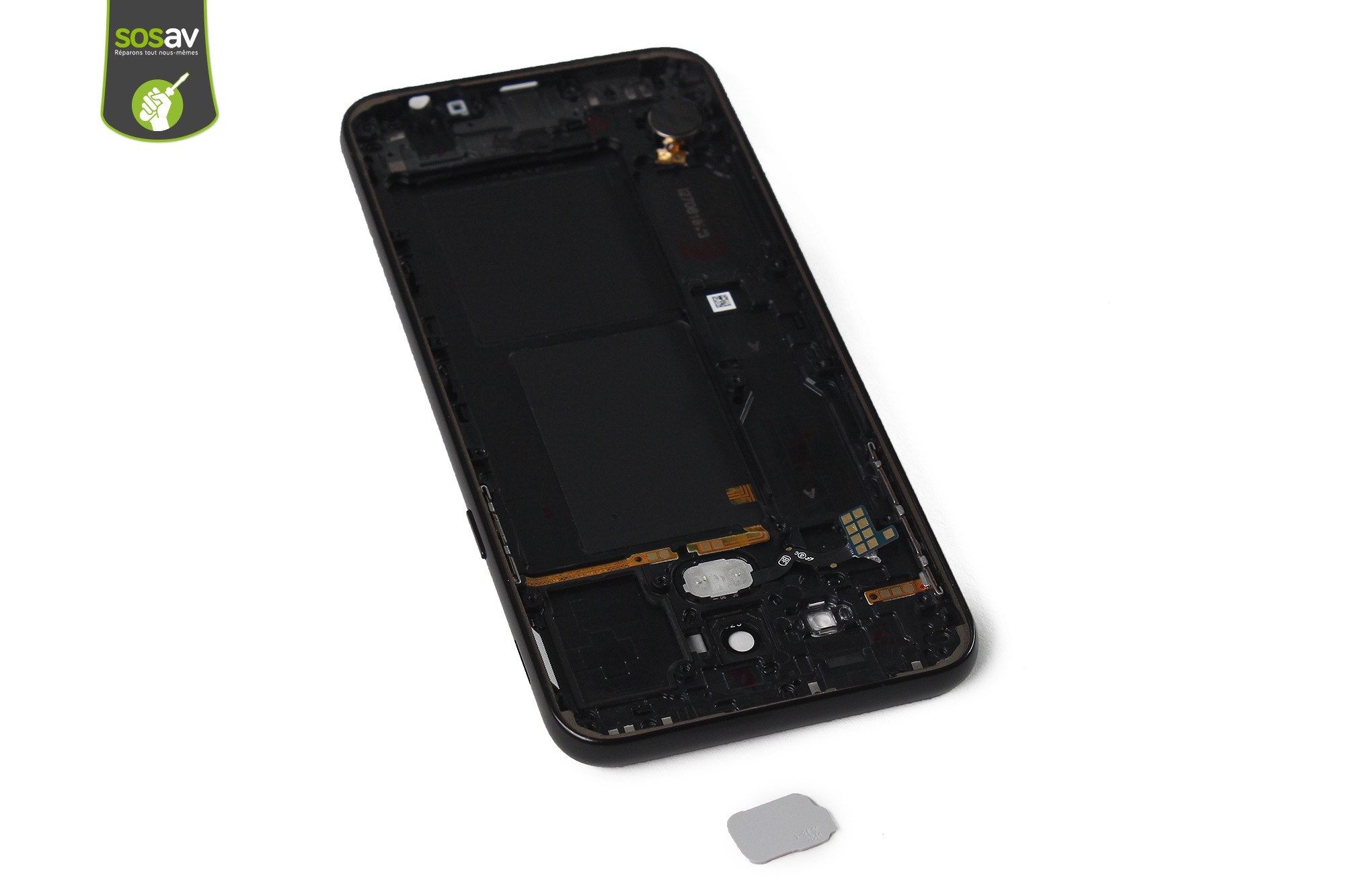

Avec le côté plat de la spatule, retirez le cache maintenant le capteur d'empreinte.
Le cache en plastique est à présent démonté.

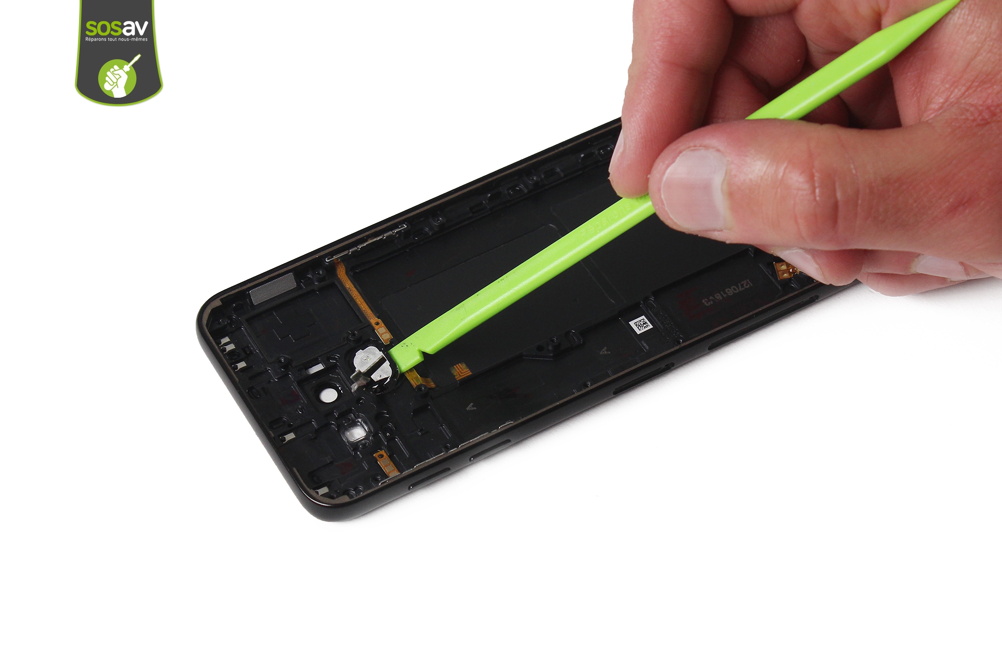

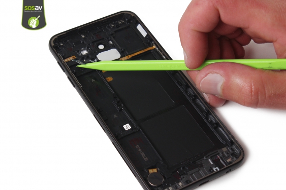

Toujours avec la spatule en nylon, décollez doucement le capteur d'empreinte digitale.
Votre capteur d'empreinte Galaxy J6 est désormais démonté.

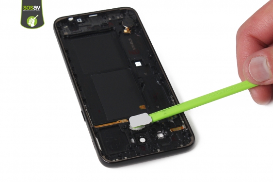

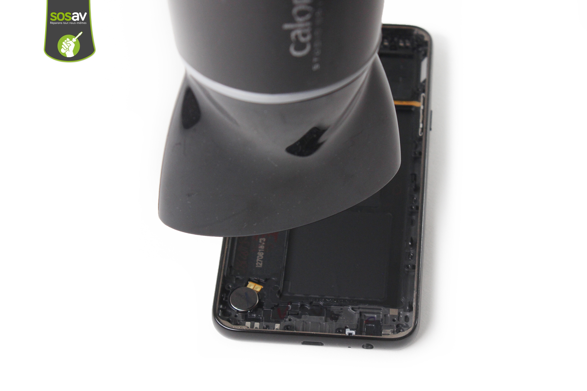

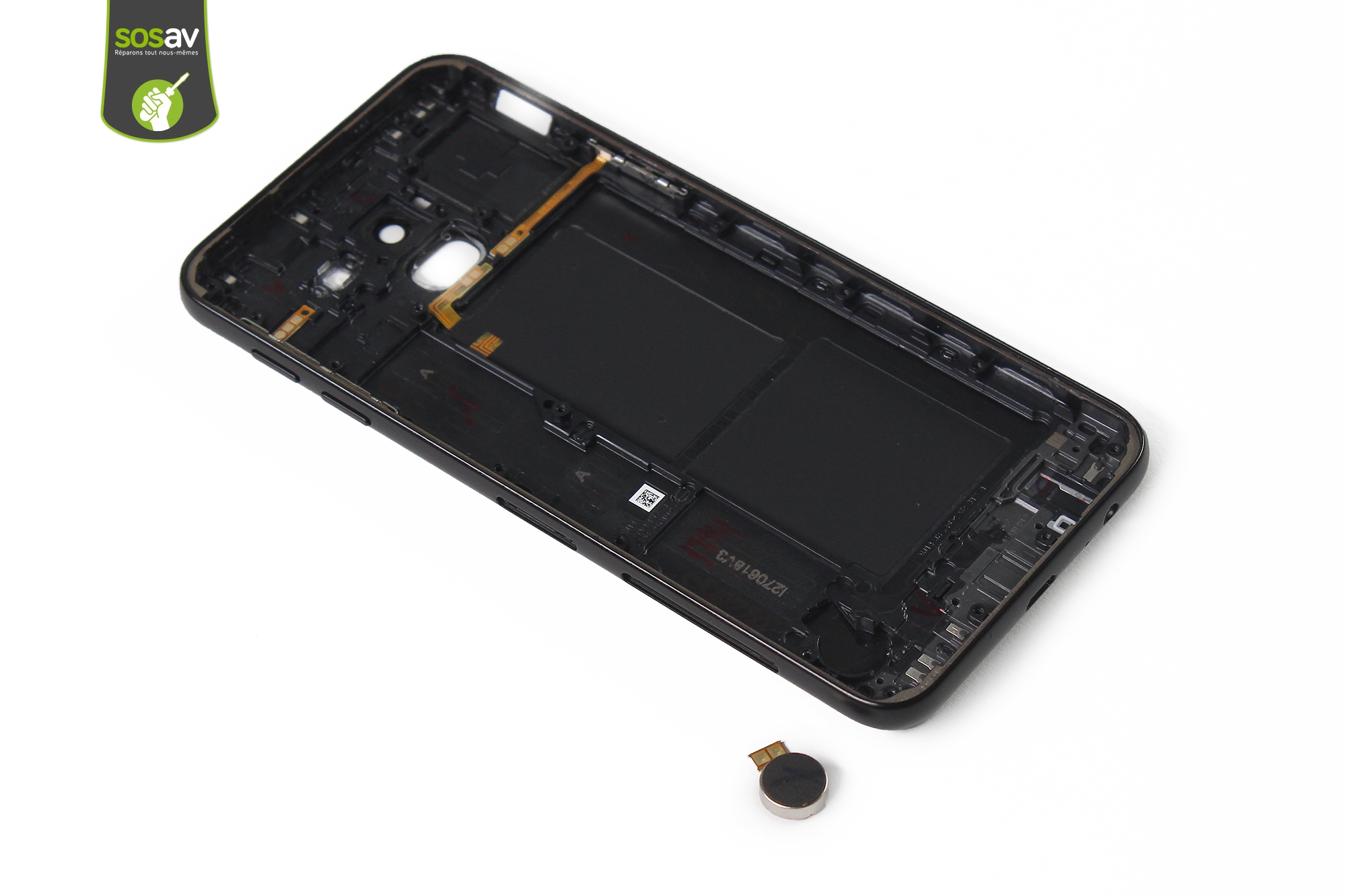

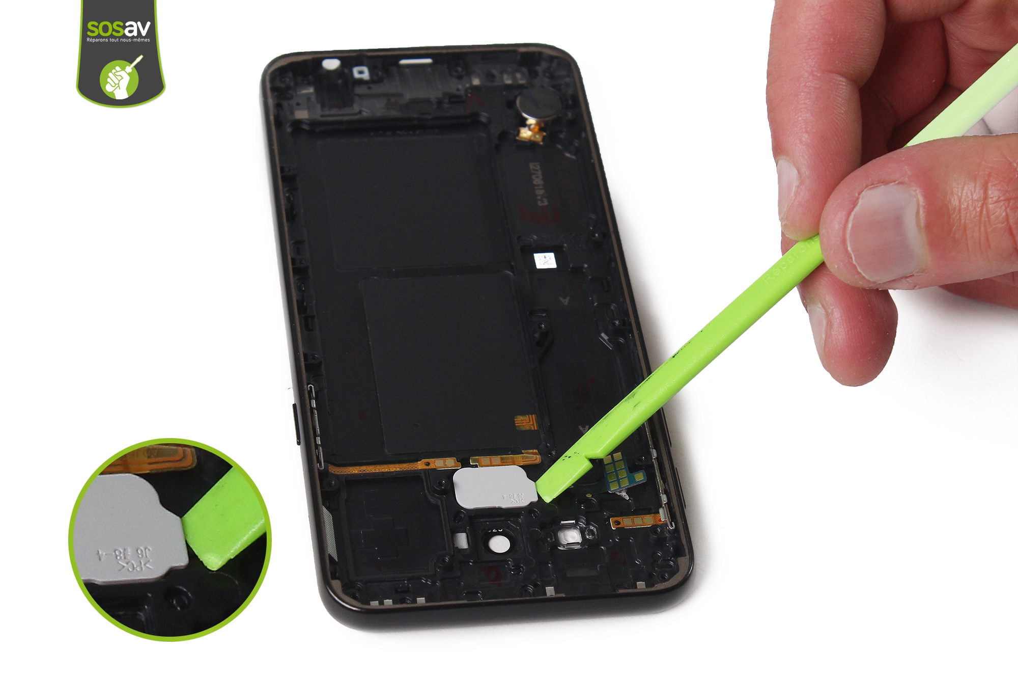

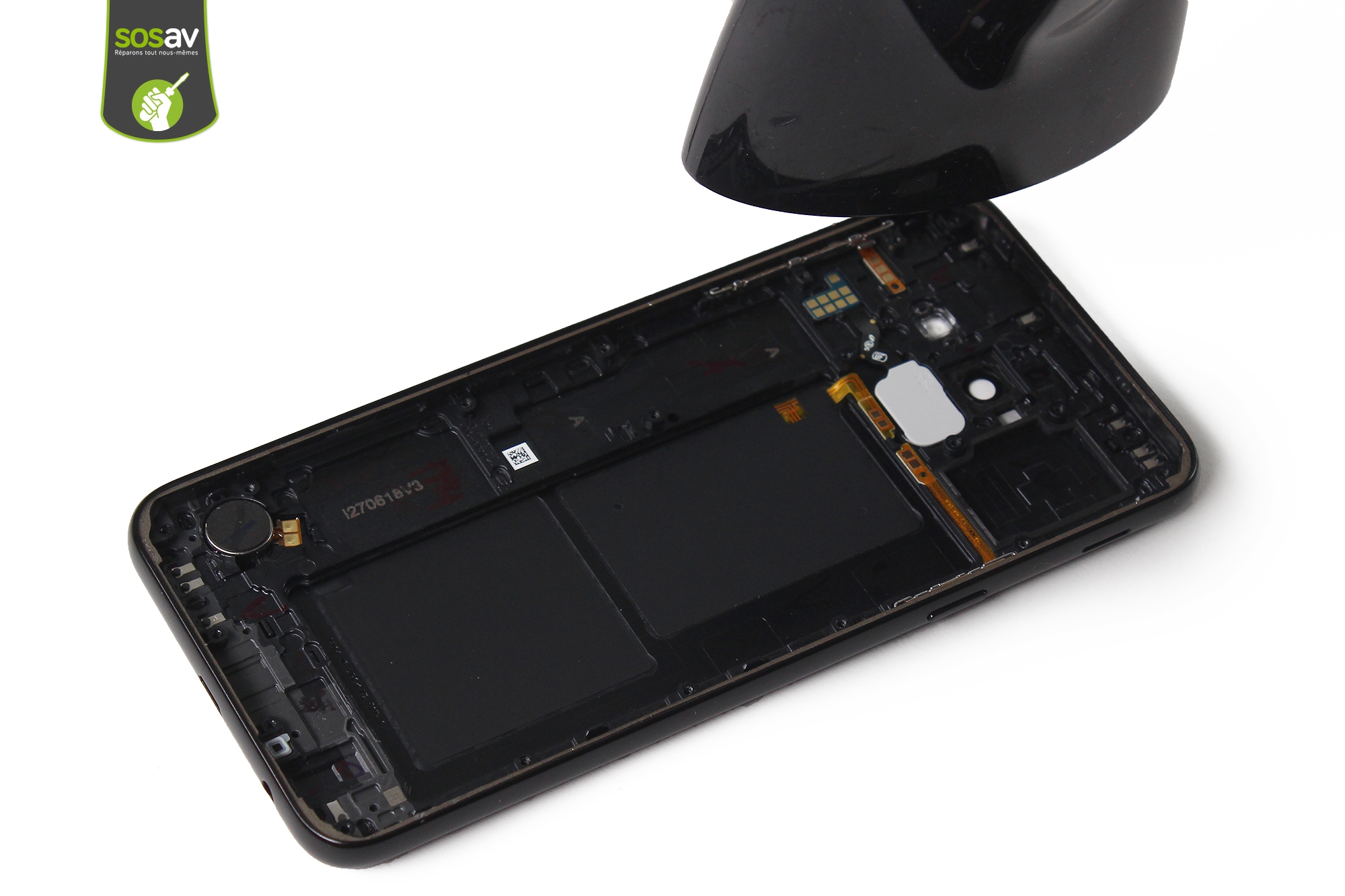

A nouveau avec le sèche-cheveux, chauffez légèrement le vibreur pour ramollir la colle qui le maintient.
Etape 25

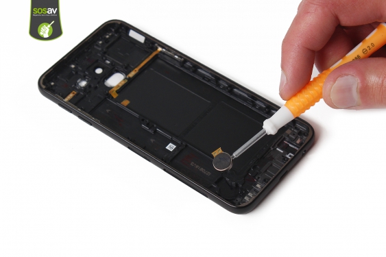

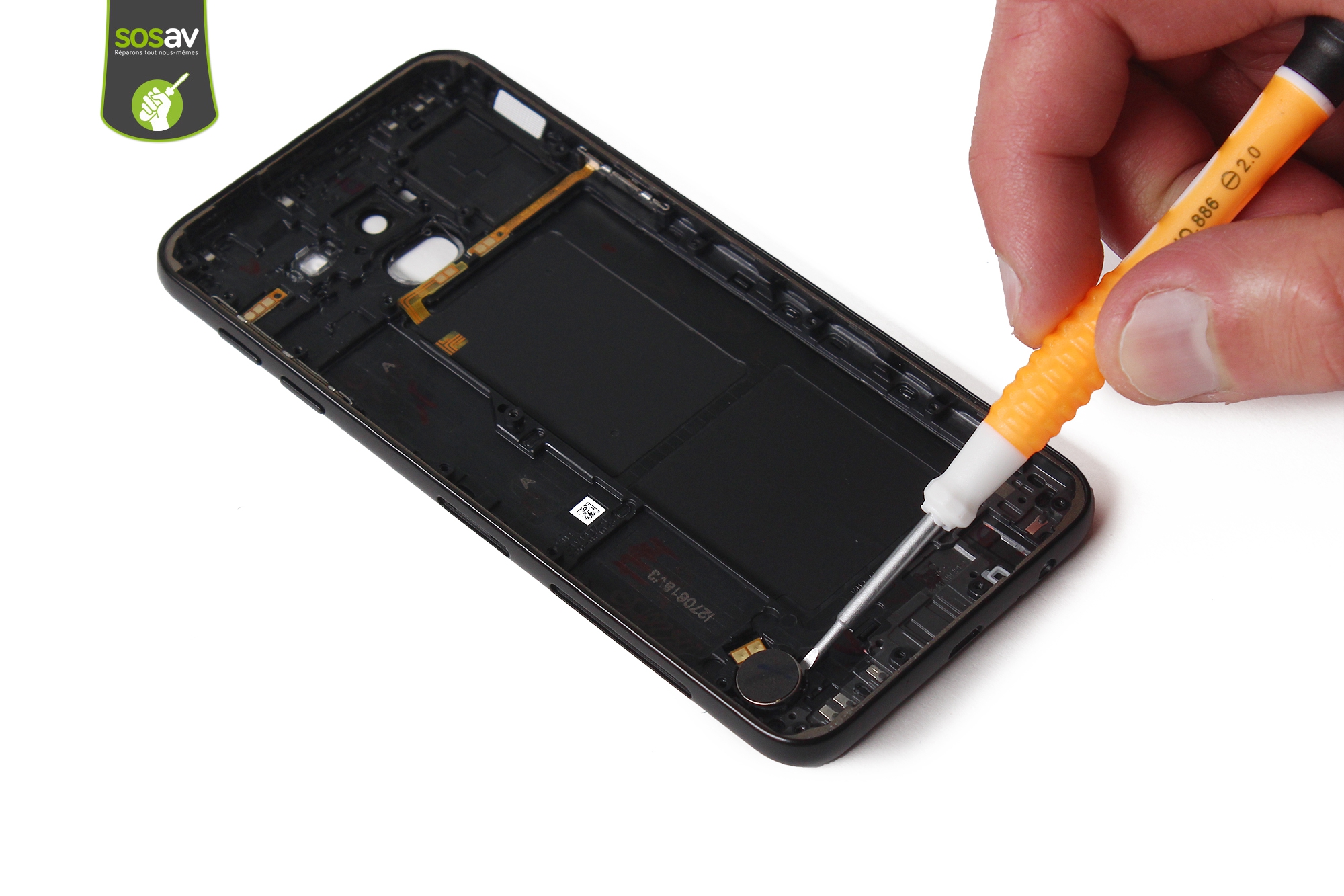

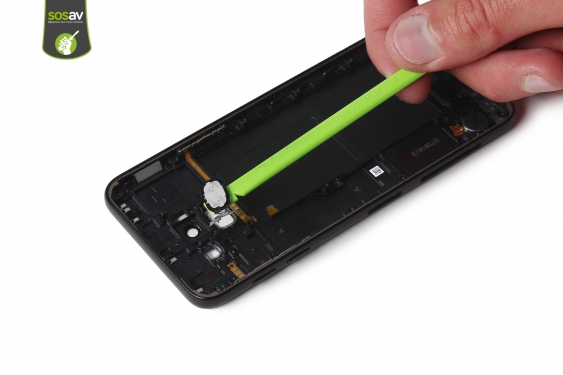

Puis utilisez le tournevis plat afin de le sortir de son logement.La spatule iSesamo est un peu trop large pour être utilisée ici.
Etape 26

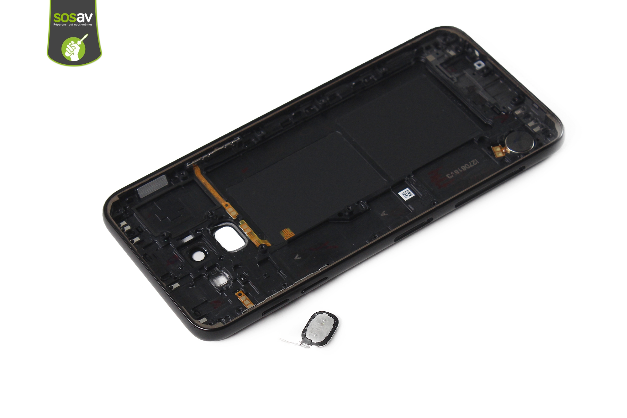

La coque arrière Galaxy J6 est à présent entièrement démontée.En cas de coque cassée, remplacez-la par une neuve.
Pour remonter votre Galaxy J6 suivez ce guide en sens inverse.
