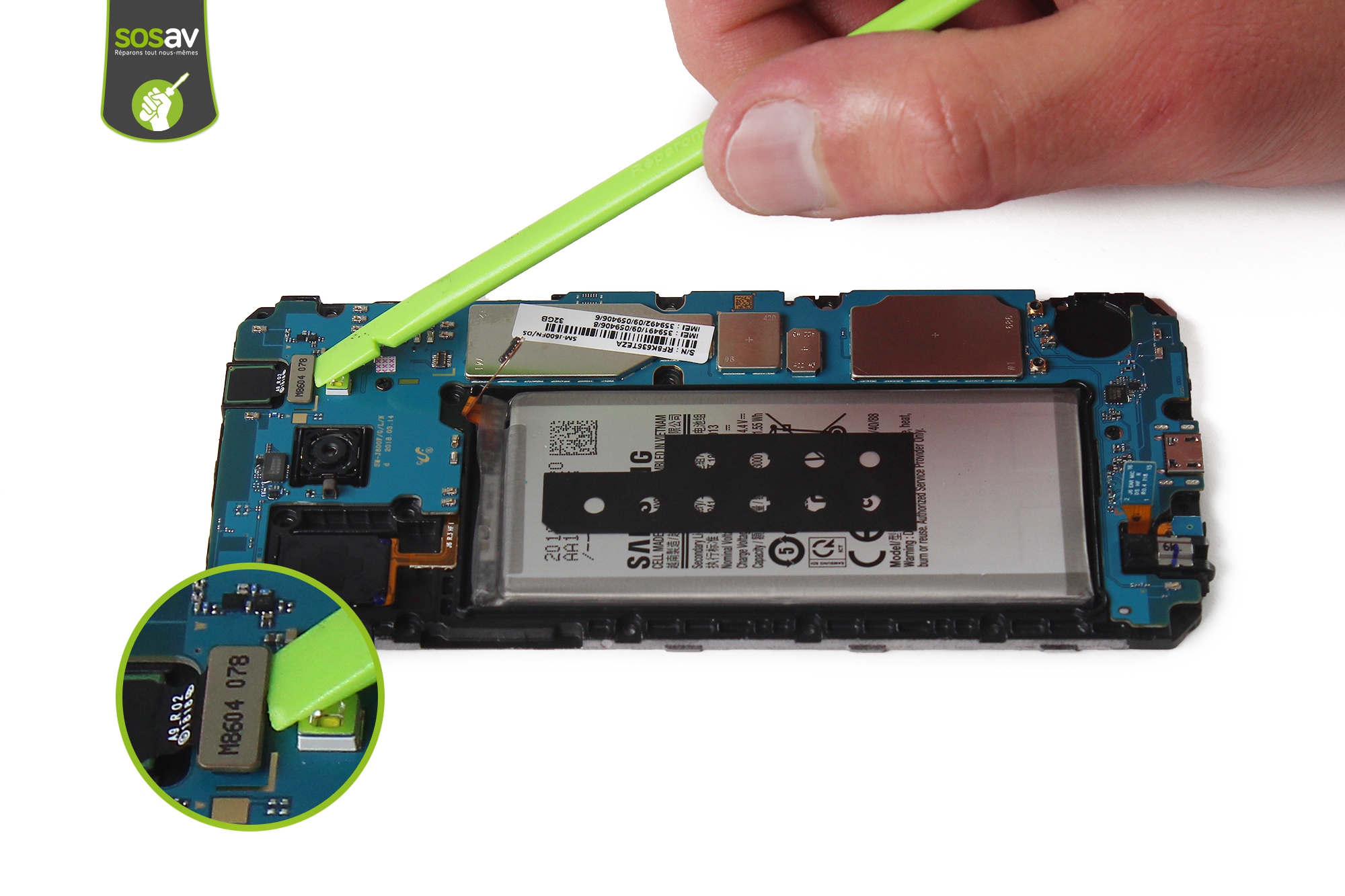

Poursuivez avec la spatule en nylon pour déconnecter la caméra avant.Retirez-la ensuite.
La caméra avant Galaxy J6 est maintenant déposée.
Etape 24

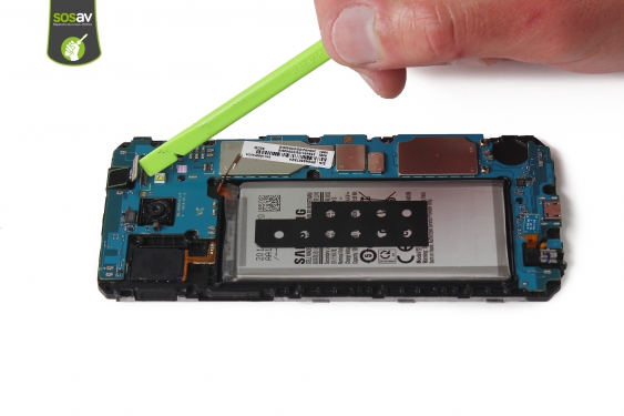

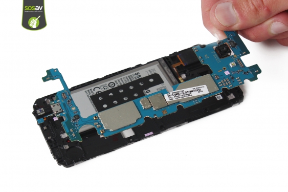

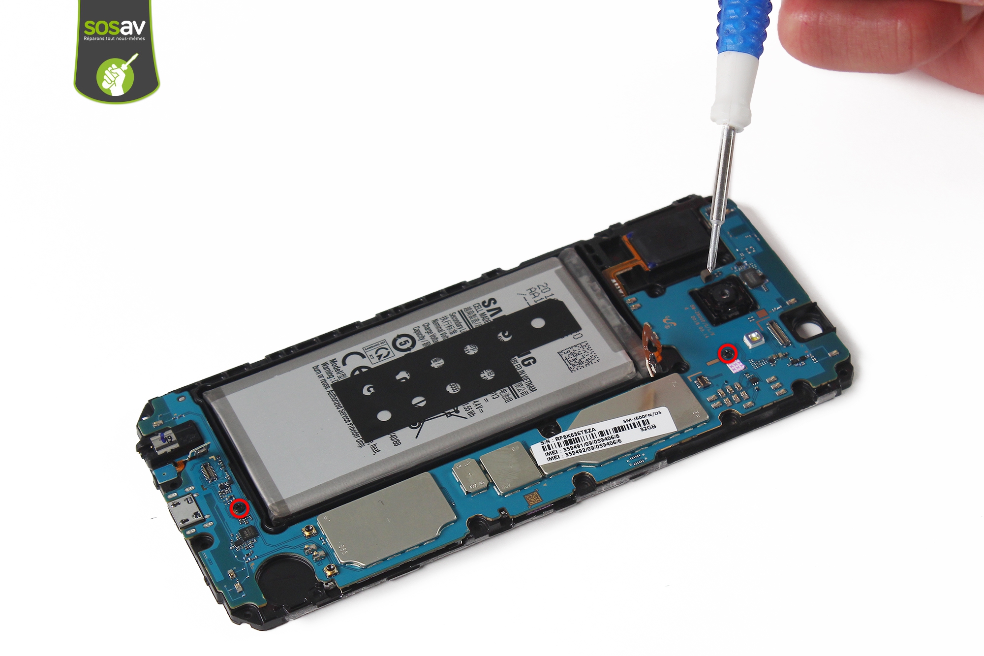

A l'aide du tournevis cruciforme, dévissez la vis entourée en rouge (Photo 1).Puis glissez la spatule en nylon sous la carte mère afin de faire levier et la soulever délicatement.
Etape 25
La carte mère est partiellement démontée.

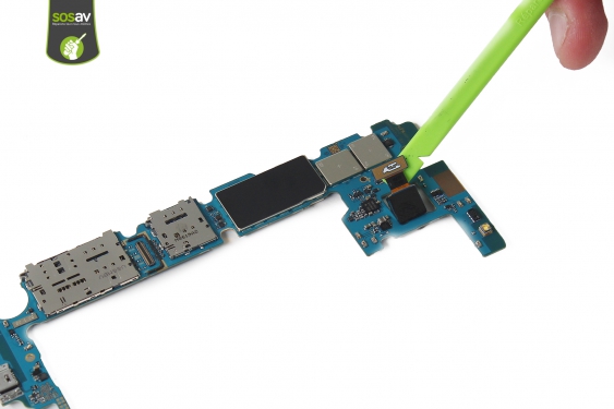

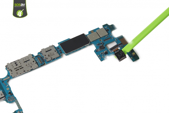

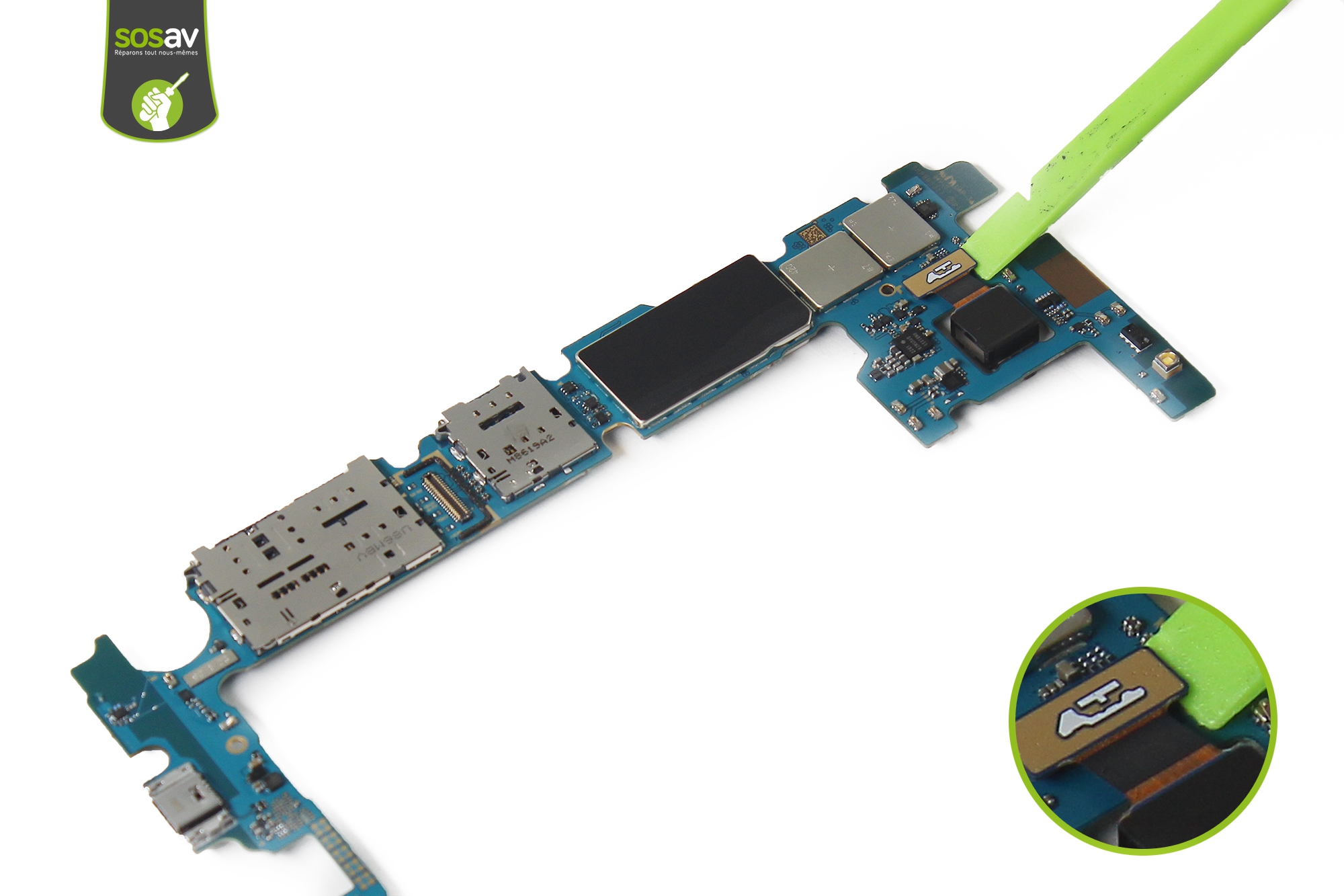

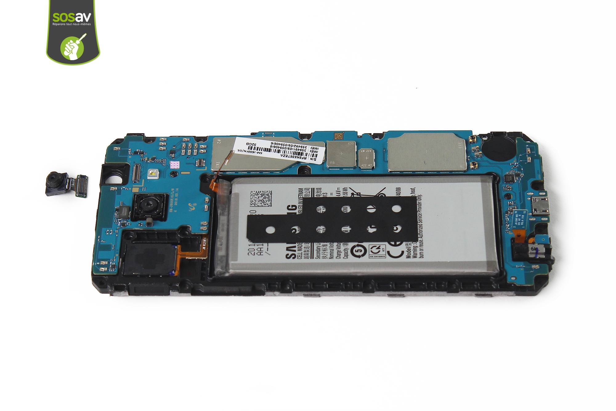

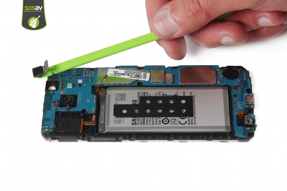

Prenez de nouveau la spatule en nylon afin de déconnecter la caméra arrière.Vous pouvez maintenant extraire la caméra.
Etape 27

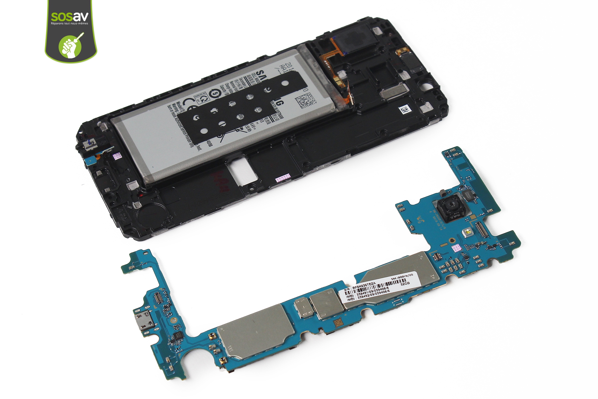

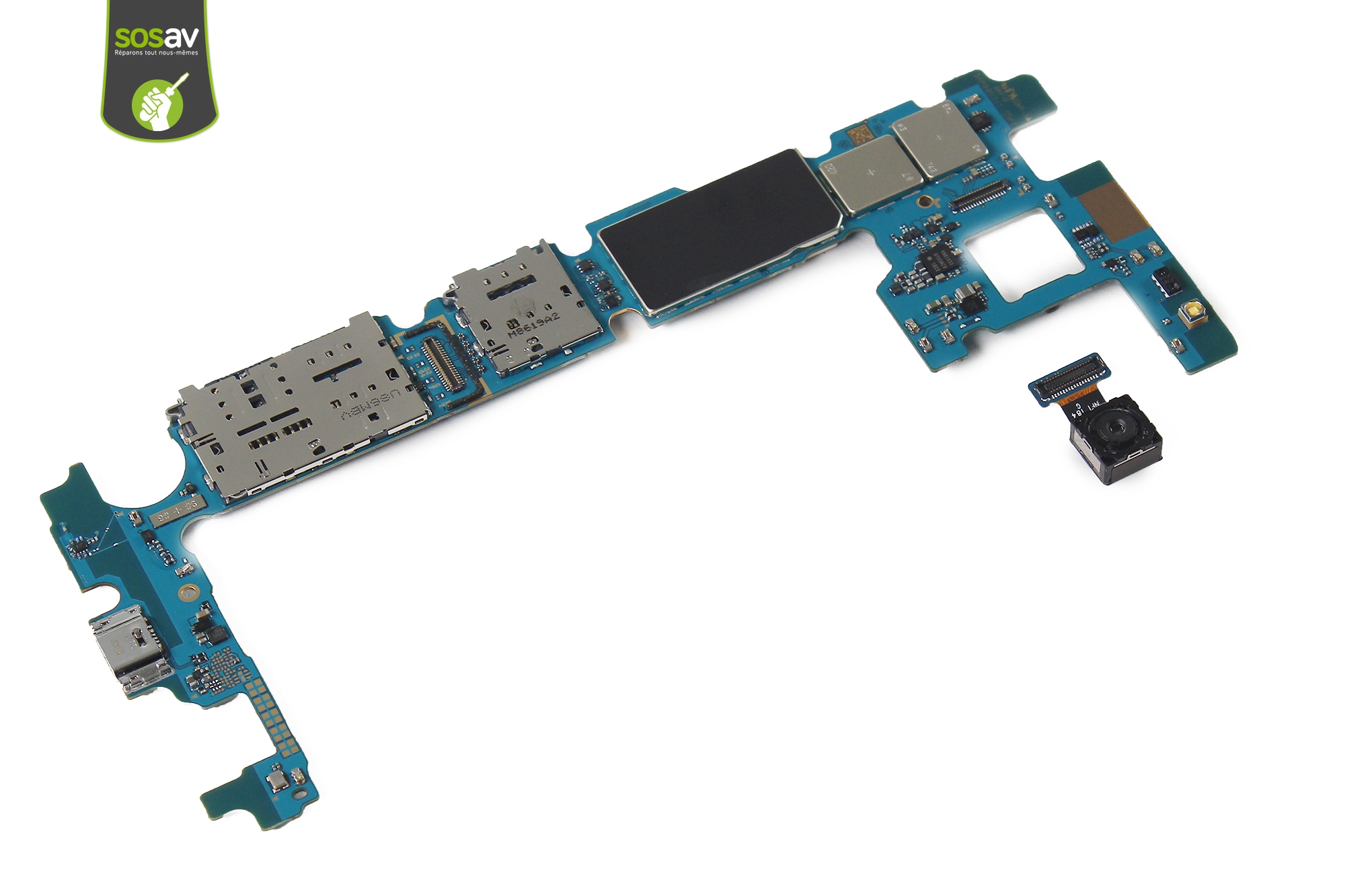

Votre carte mère Galaxy J6 est désormais démontée.En cas de graves dysfonctionnements, remplacez-la par une carte mère reconditionnée.
Pour remonter votre Galaxy J6 suivez ce guide en sens inverse.
