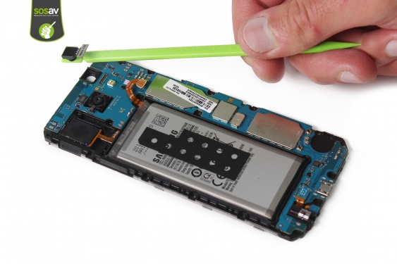

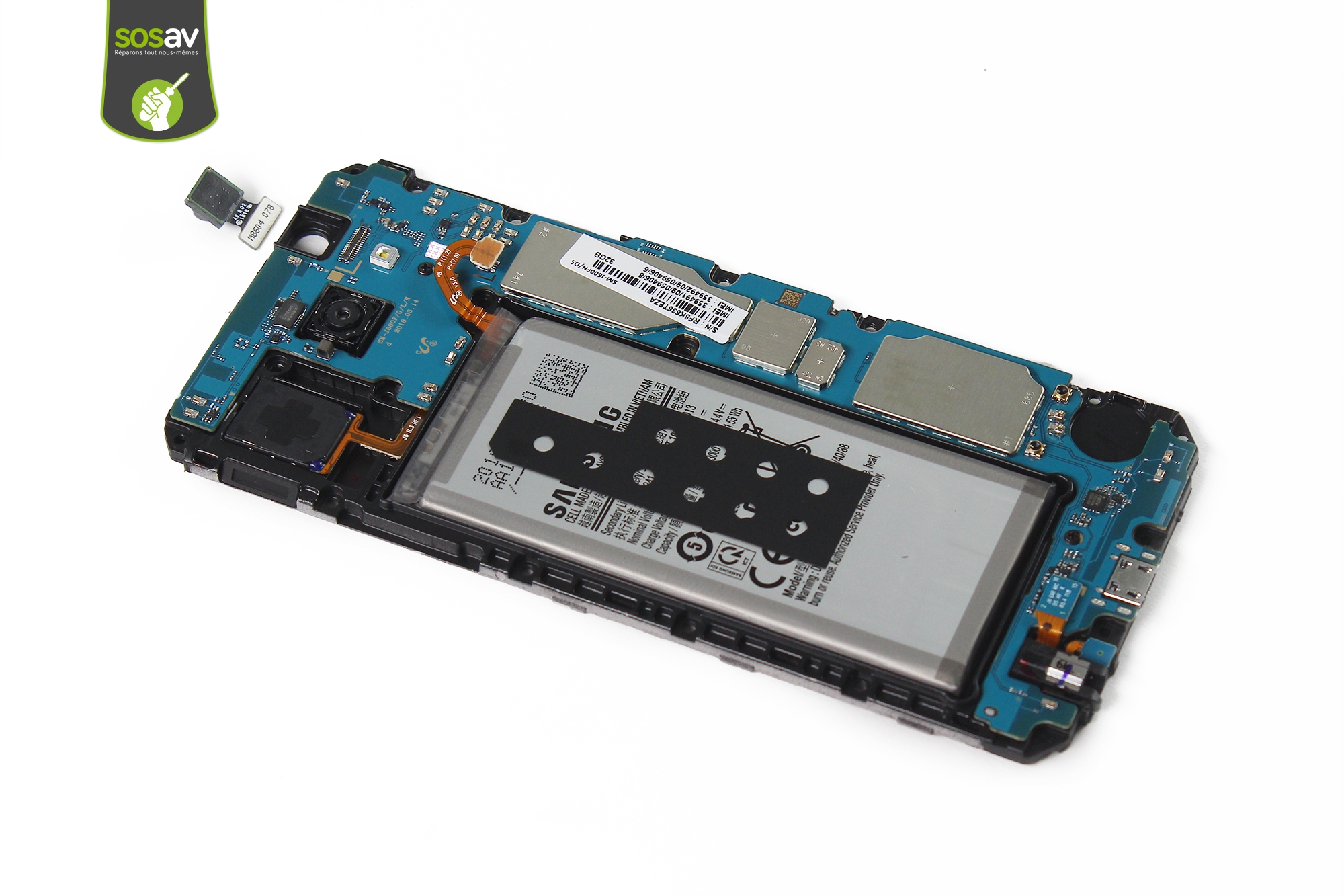

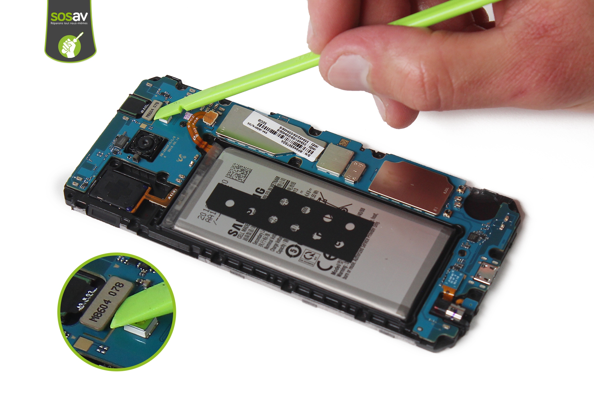

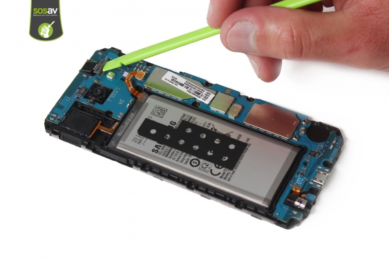

Conservez la spatule en nylon pour déclipser le connecteur de la caméra avant.Puis sortez la caméra avant.
Votre caméra avant Galaxy J6 est maintenant démontée.En cas de problème de selfies, remplacez-la par une caméra neuve.
