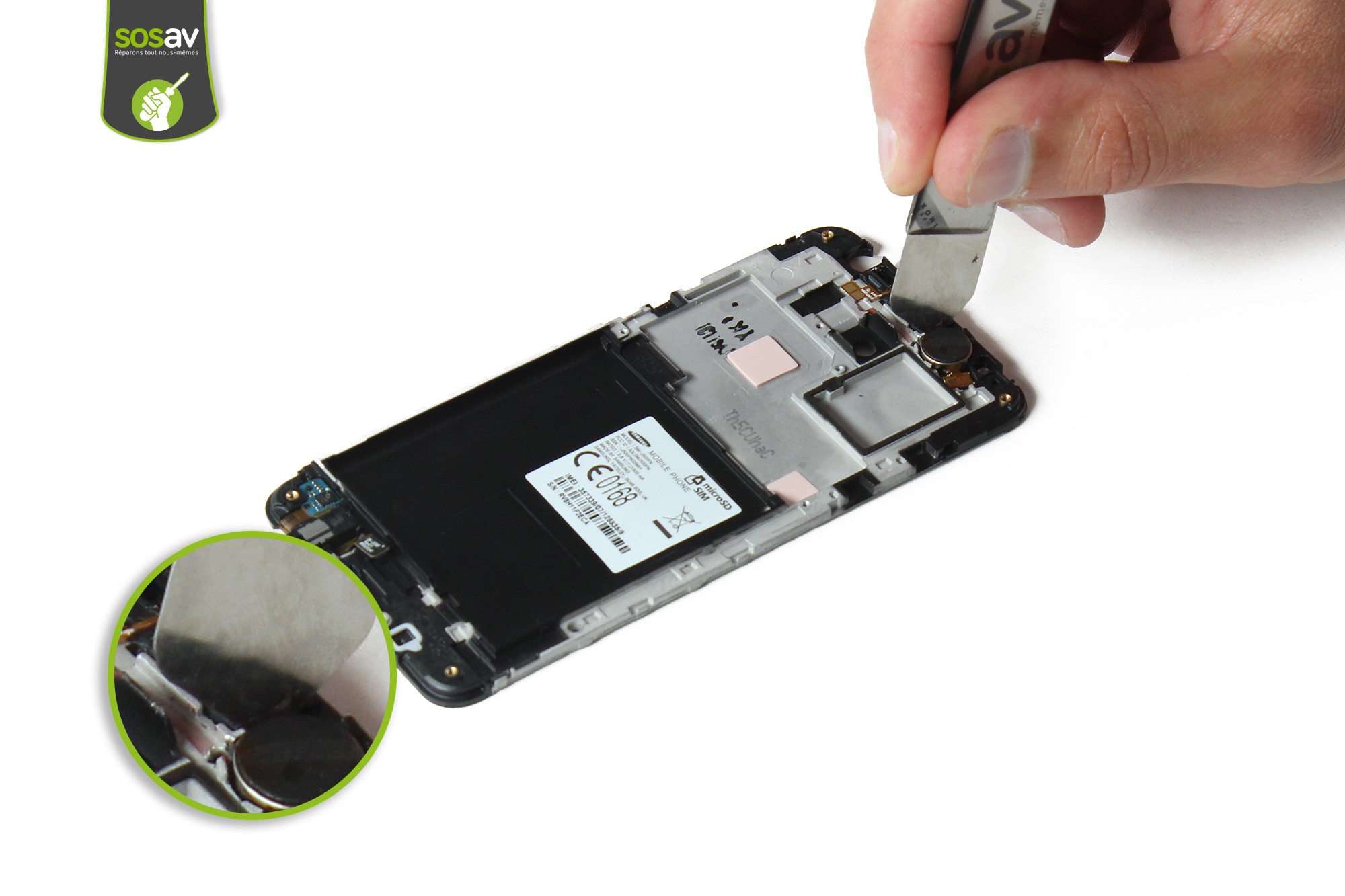

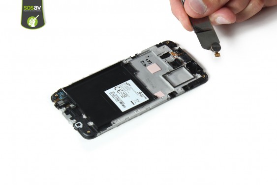

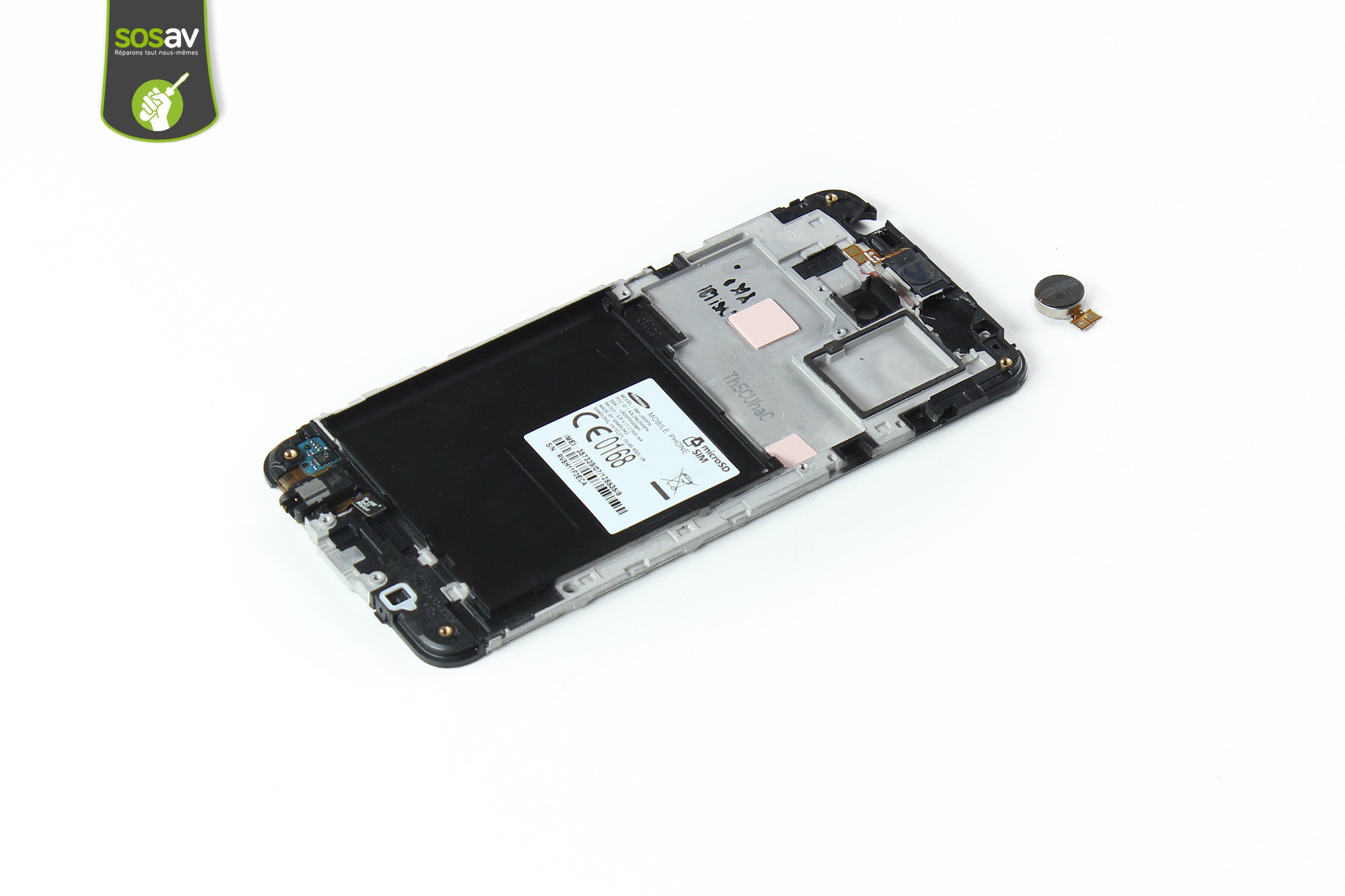

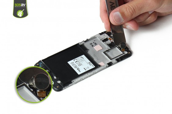

Décollez le vibreur toujours grâce à la spatule iSesamo.Procédez ensuite à son retrait.
Etape 26
Le vibreur Galaxy J5 2015 est désormais démonté.Procédez à son remplacement par un vibreur neuf si cela est nécessaire.
