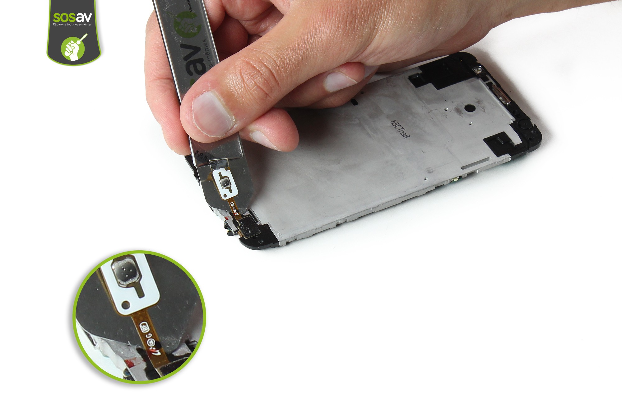

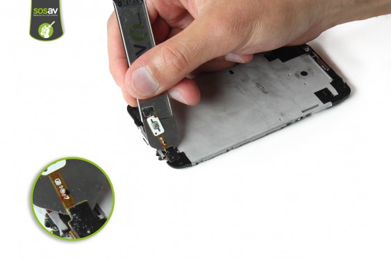

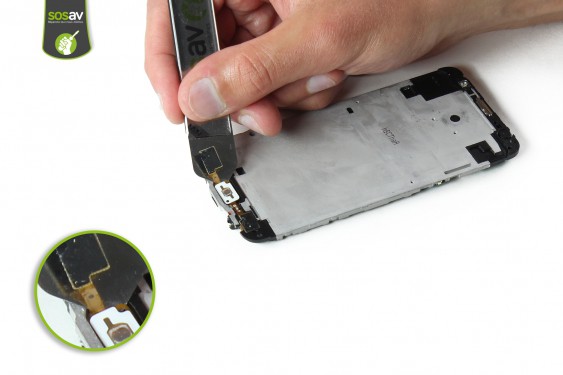

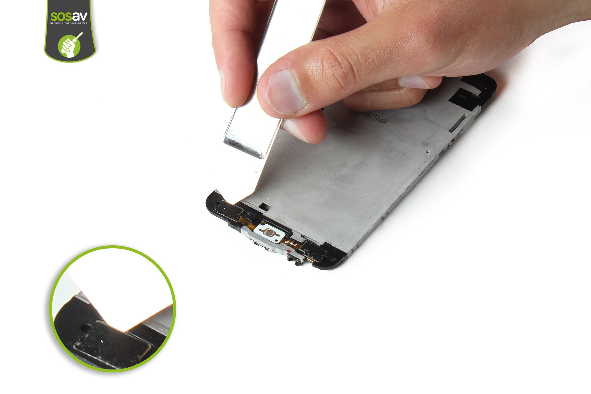

Réutilisez la spatule iSesamo pour décoller la partie gauche de la nappe.Pour cela, glissez la spatule sous la nappe puis avancez délicatement comme indiqué sur les photos de cette étape.

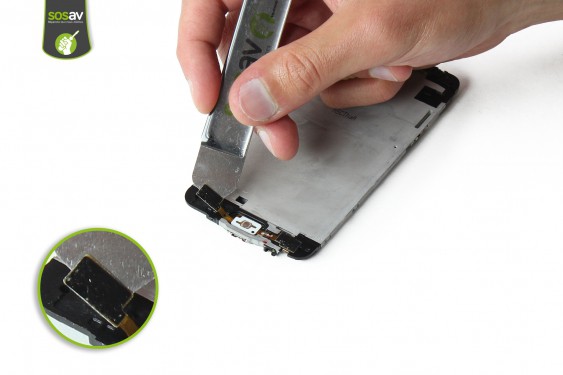

Poursuivez en décollant le bouton home puis la touche droite.

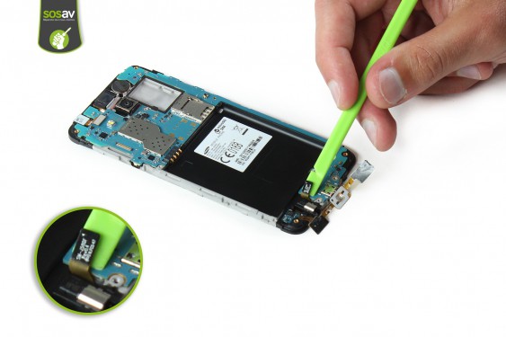

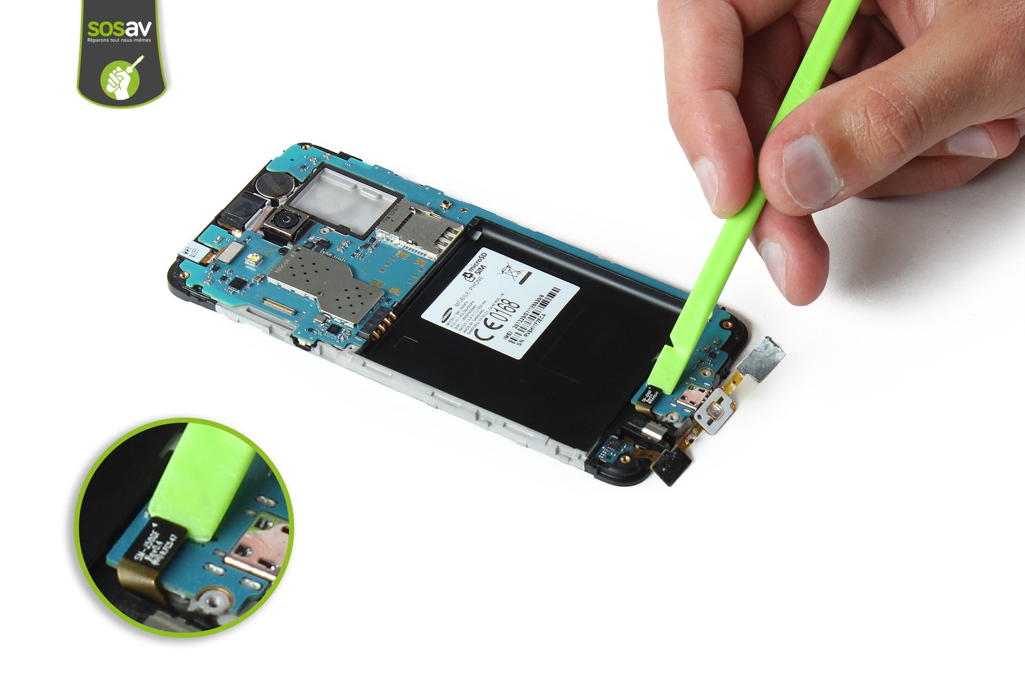

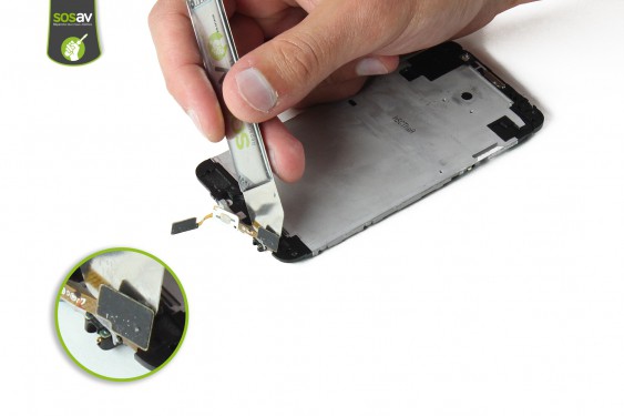

Aidez-vous ensuite de la spatule en nylon pour déconnecter la nappe.

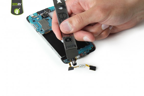

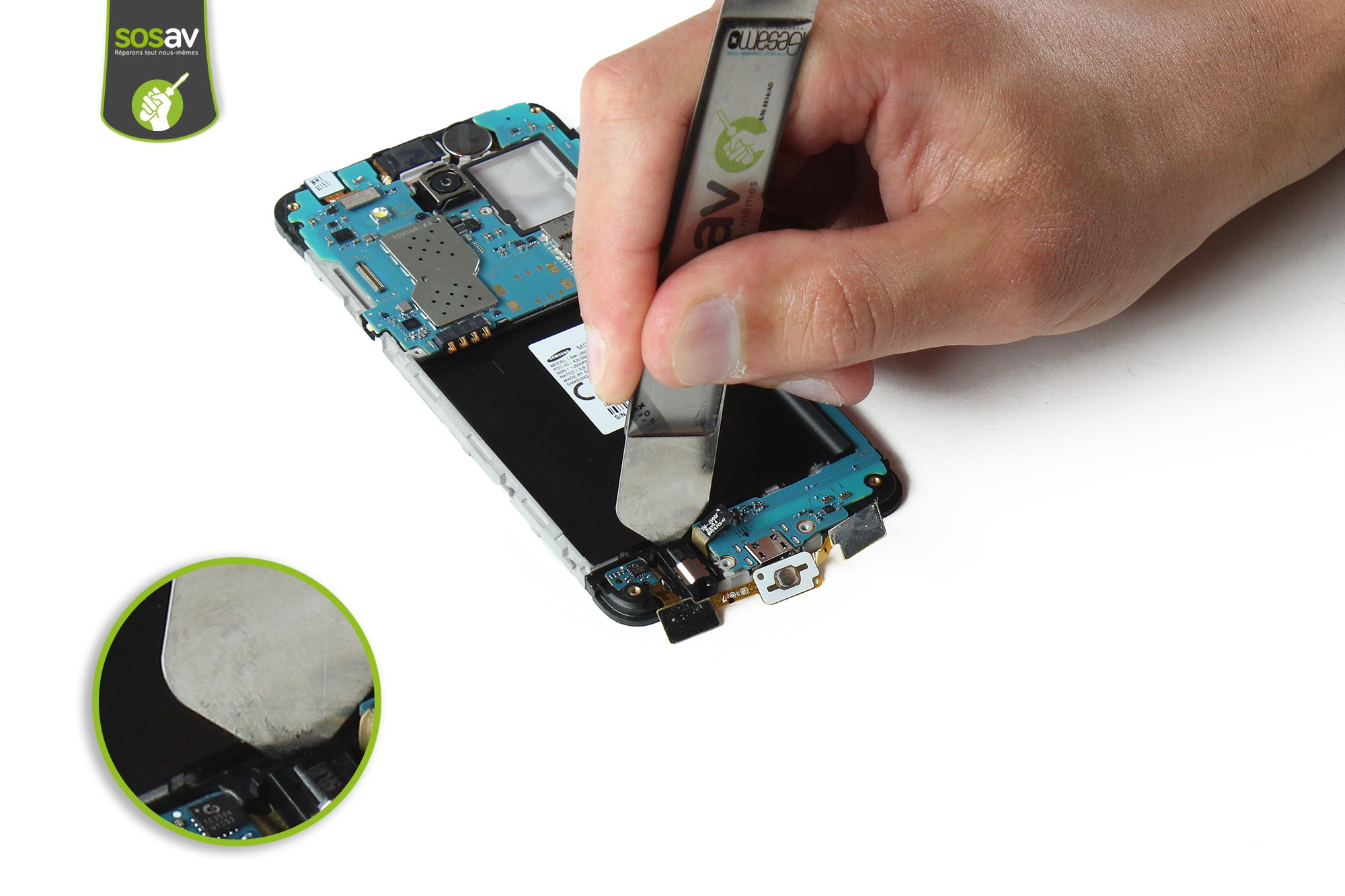

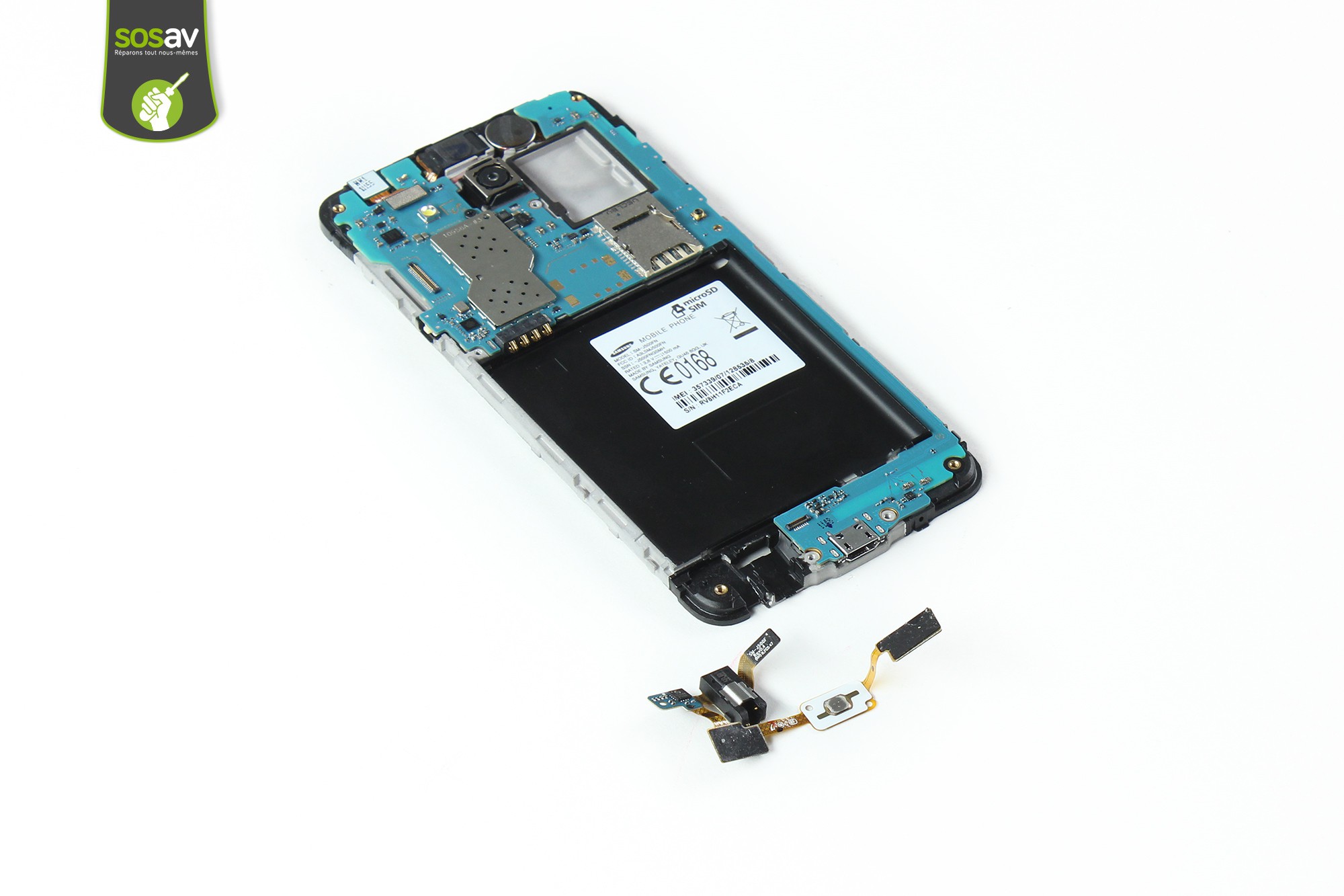

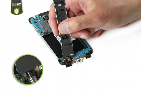

De nouveau avec la spatule iSesamo, faites levier sur la prise jack puis retirez complètement la nappe.
Etape 24
La nappe bouton home + touches tactiles + prise jack Galaxy J5 2015 est désormais démontée.Procédez à son remplacement par une nappe neuve si cela est nécessaire.
