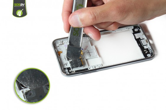

Déclipsez, en faisant levier avec la spatule iSesamo, les parties supérieures gauche et droite du châssis interne.
Saisissez et retirez ensuite le châssis écran.

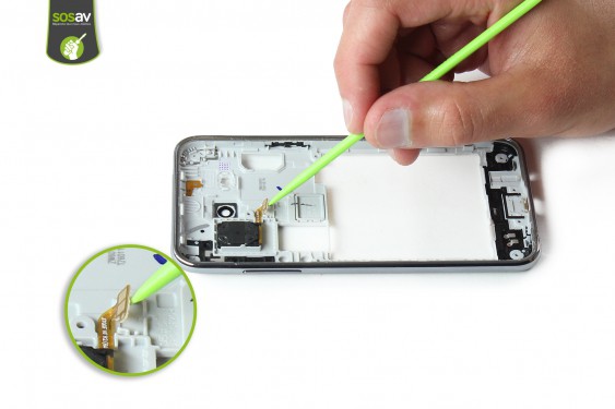

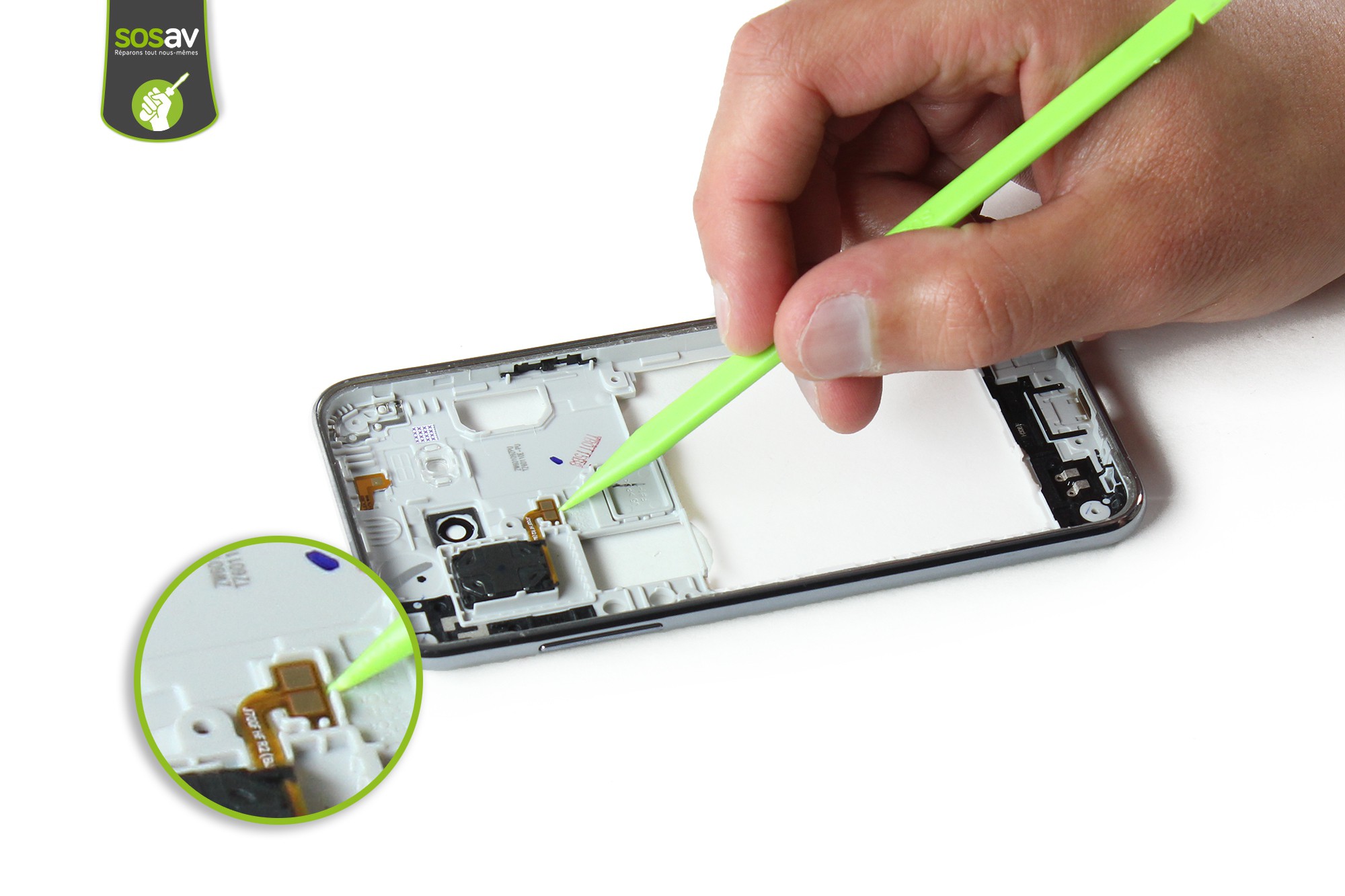

Utilisez la pointe de la spatule en nylon pour décoller la partie des contacts de la nappe du haut-parleur externe.

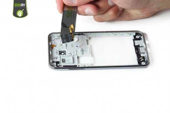

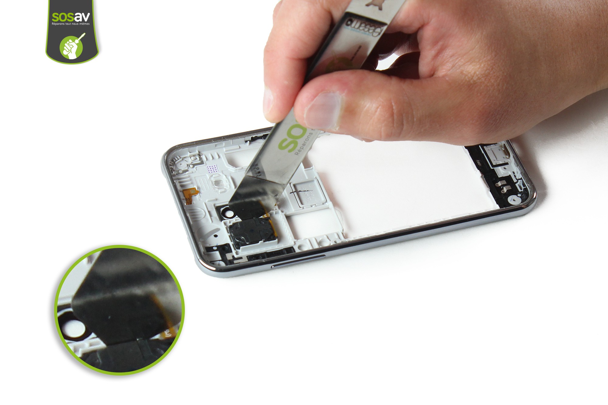

Décollez ensuite le haut-parleur externe à l'aide de la spatule iSesamo.Procédez à son retrait.

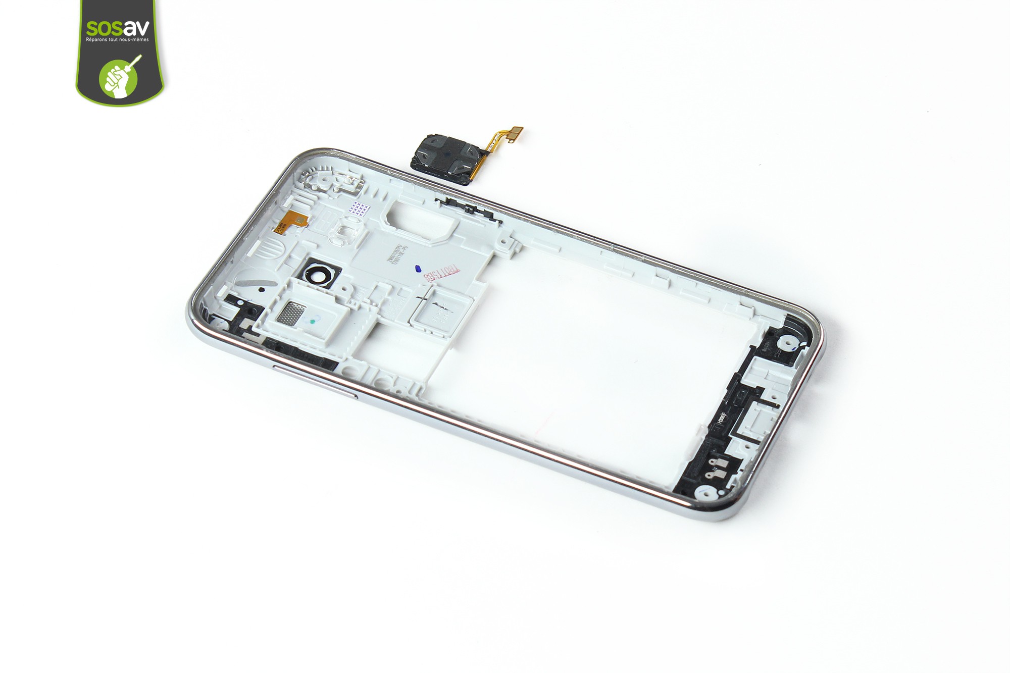

Le haut-parleur externe Galaxy J5 2015 est désormais démonté.En cas de problème de son, remplacez-le par un haut-parleur neuf.
