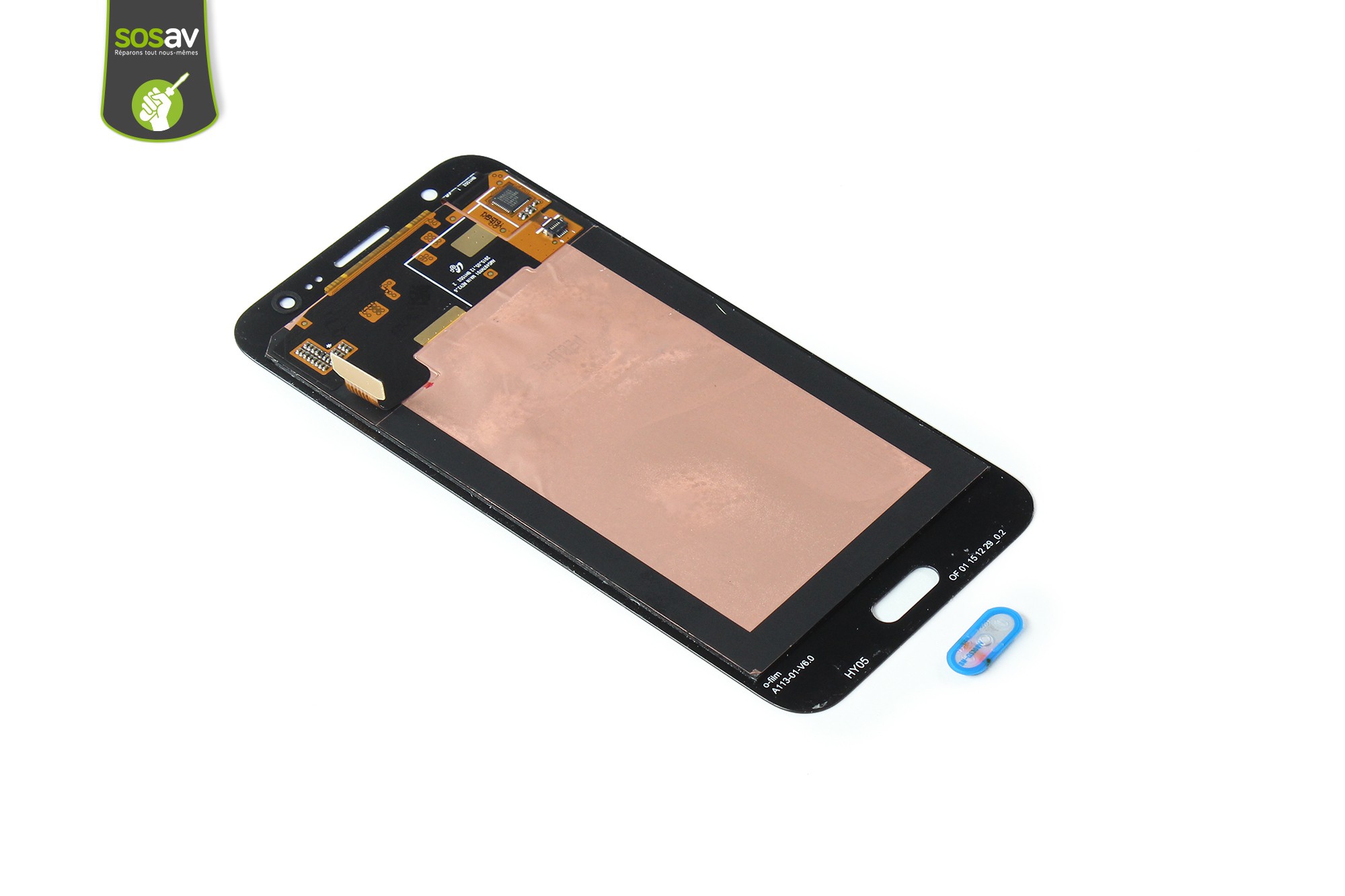

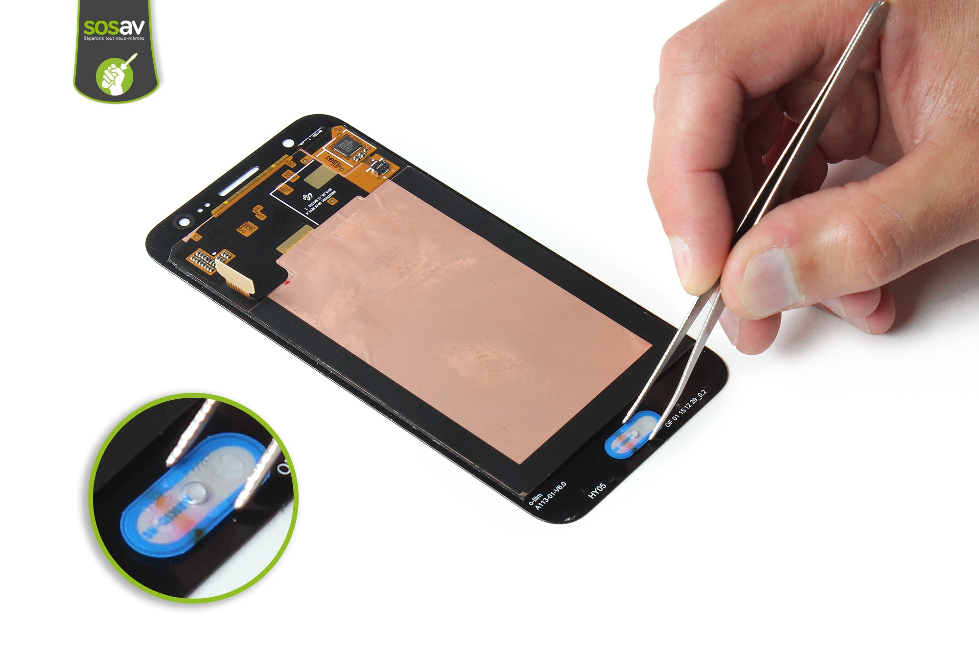

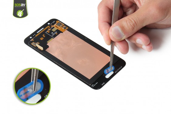

Saisissez, à l'aide de la pince métallique, le bouton home.Procédez à son retrait.
L'écran complet Galaxy J5 2015 est désormais démonté.En cas d'écran cassé, remplacez-le par un écran neuf.
