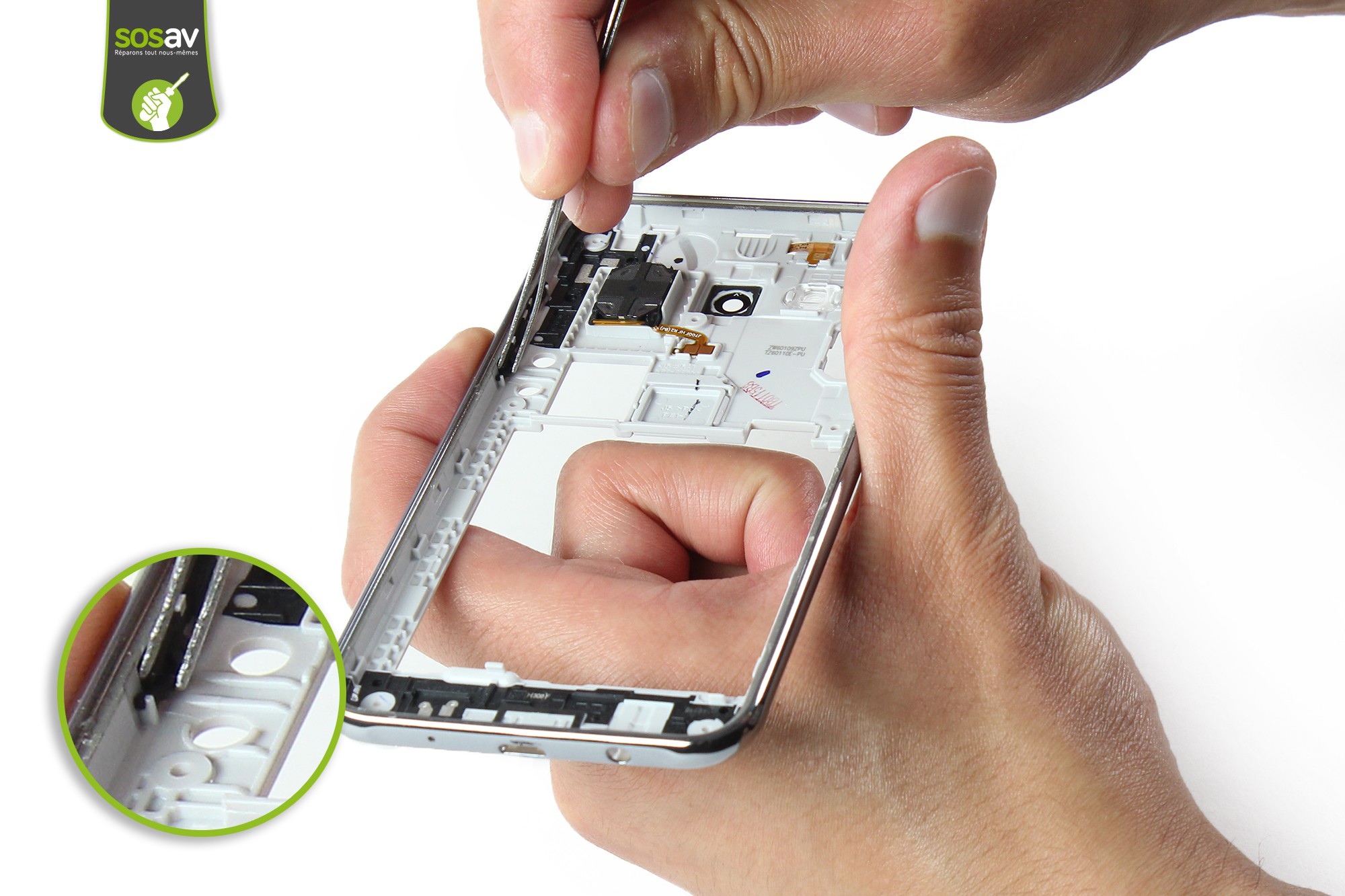

Déclipsez, en faisant levier avec la spatule iSesamo, les parties supérieures gauche et droite du châssis interne.
Saisissez et retirez ensuite le châssis écran.

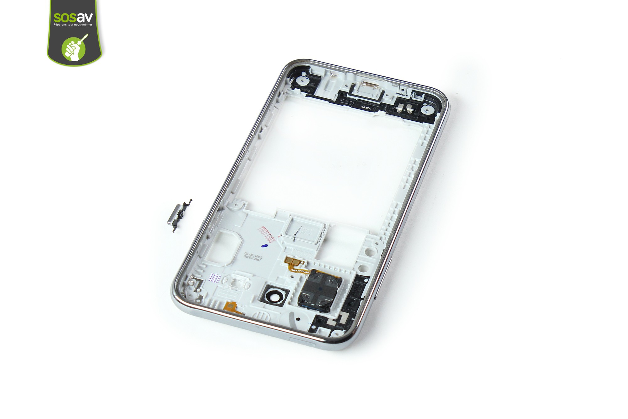

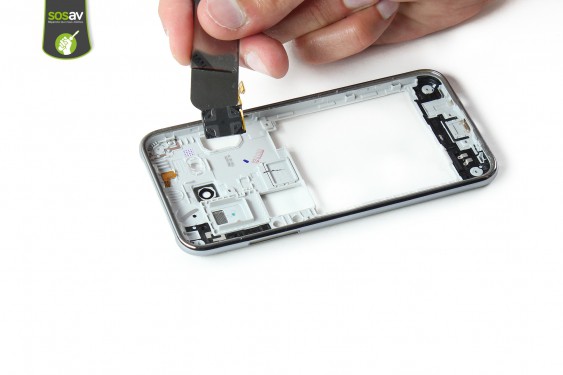

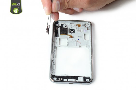

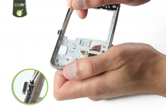

Saisissez ensuite avec la pince le bouton power.Procédez à son retrait.
Le bouton power de votre Galaxy J5 2015 est désormais démonté.

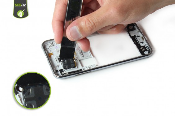

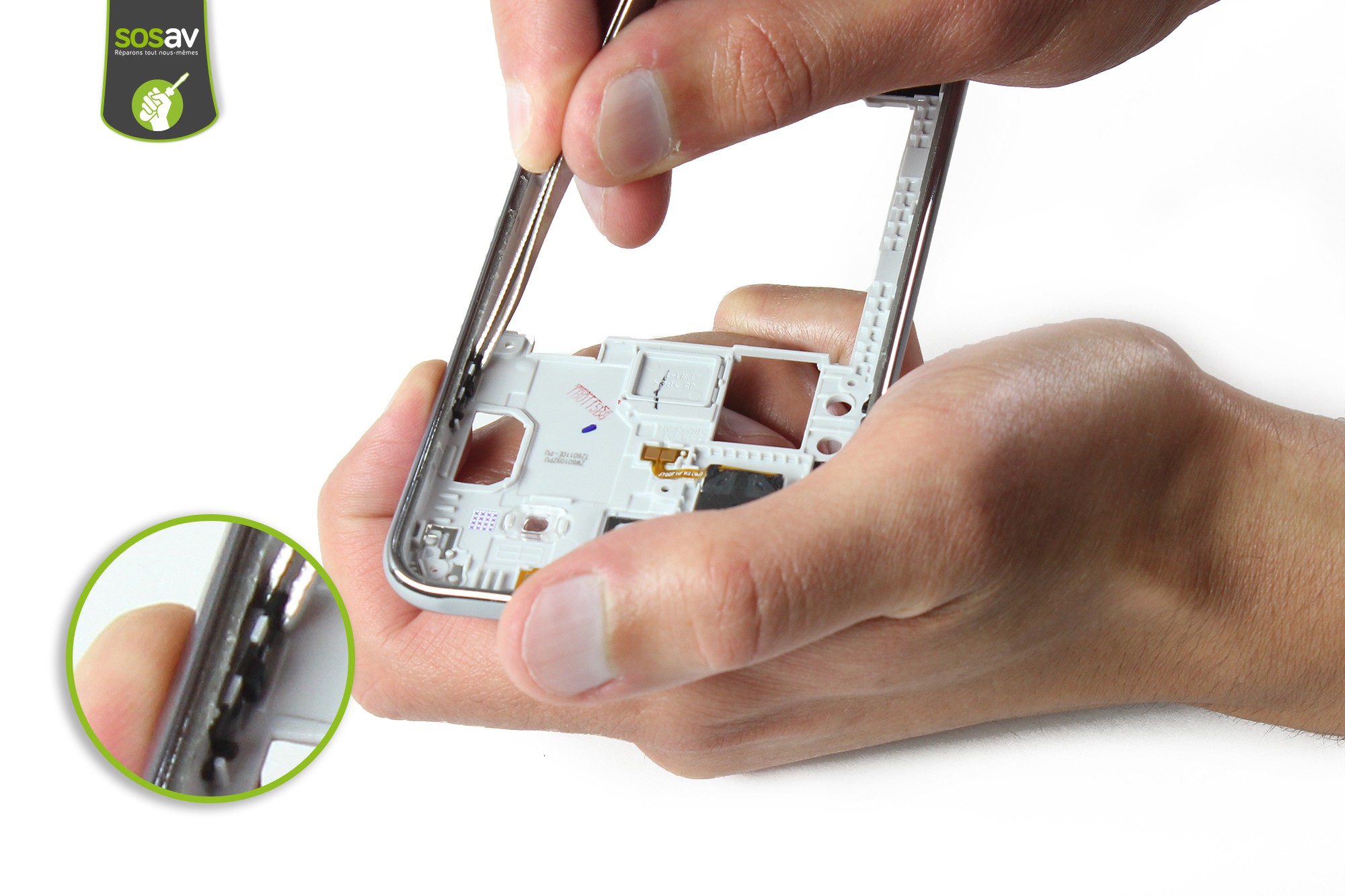

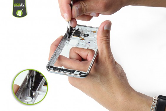

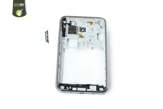

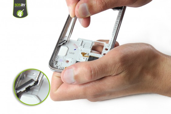

Saisissez, à leur tour, les boutons volume à l'aide de la pince et procédez à leur retrait.Les boutons volume de votre J5 2015 sont désormais démontés.

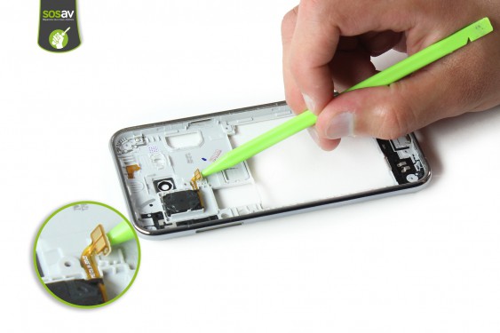

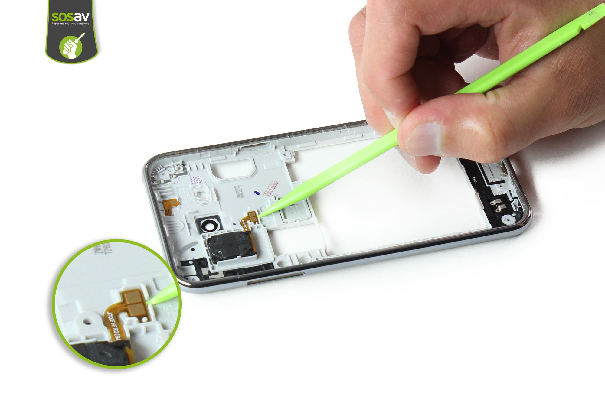

Utilisez la pointe de la spatule en nylon pour décoller la partie des contacts de la nappe du haut-parleur externe.
Etape 24

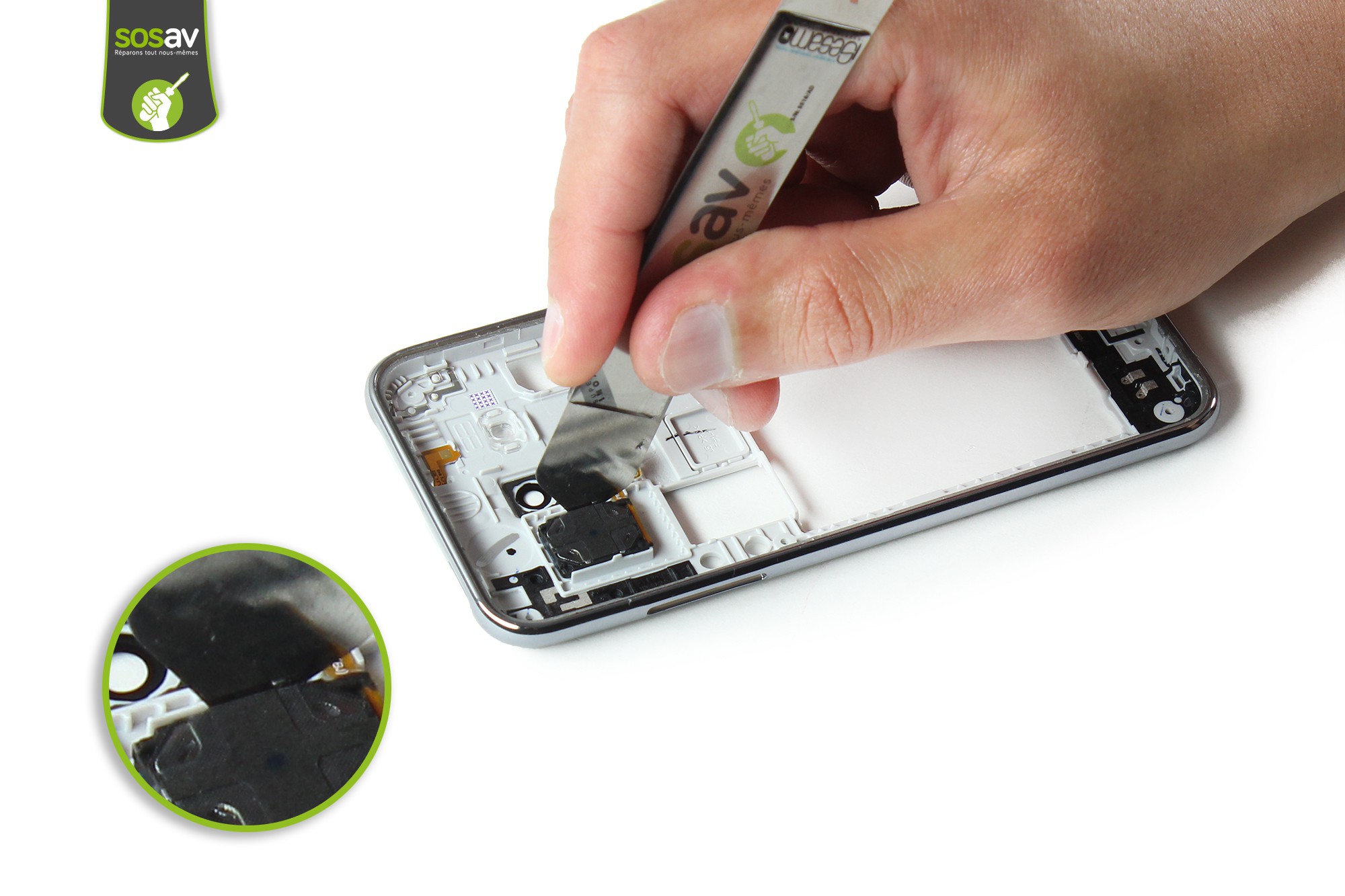

Décollez ensuite le haut-parleur externe à l'aide de la spatule iSesamo.Procédez à son retrait.
Etape 25

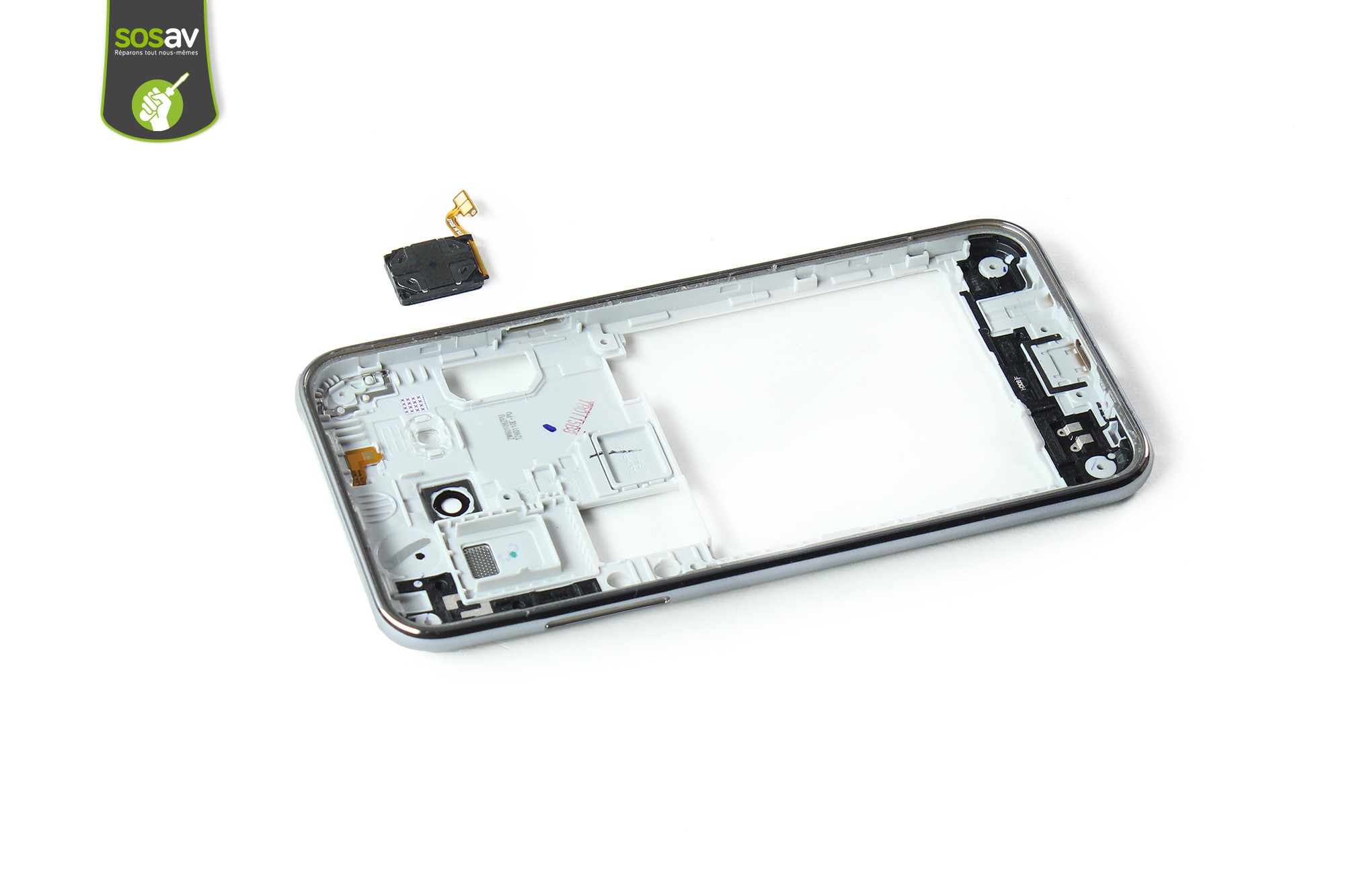

Le châssis interne Galaxy J5 2015 est désormais démontée.Procédez à son remplacement par un châssis neuf si nécessaire.
