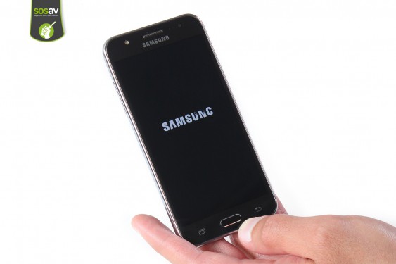

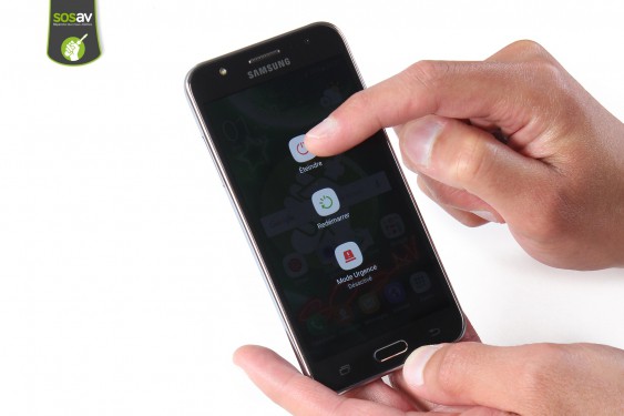

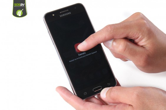

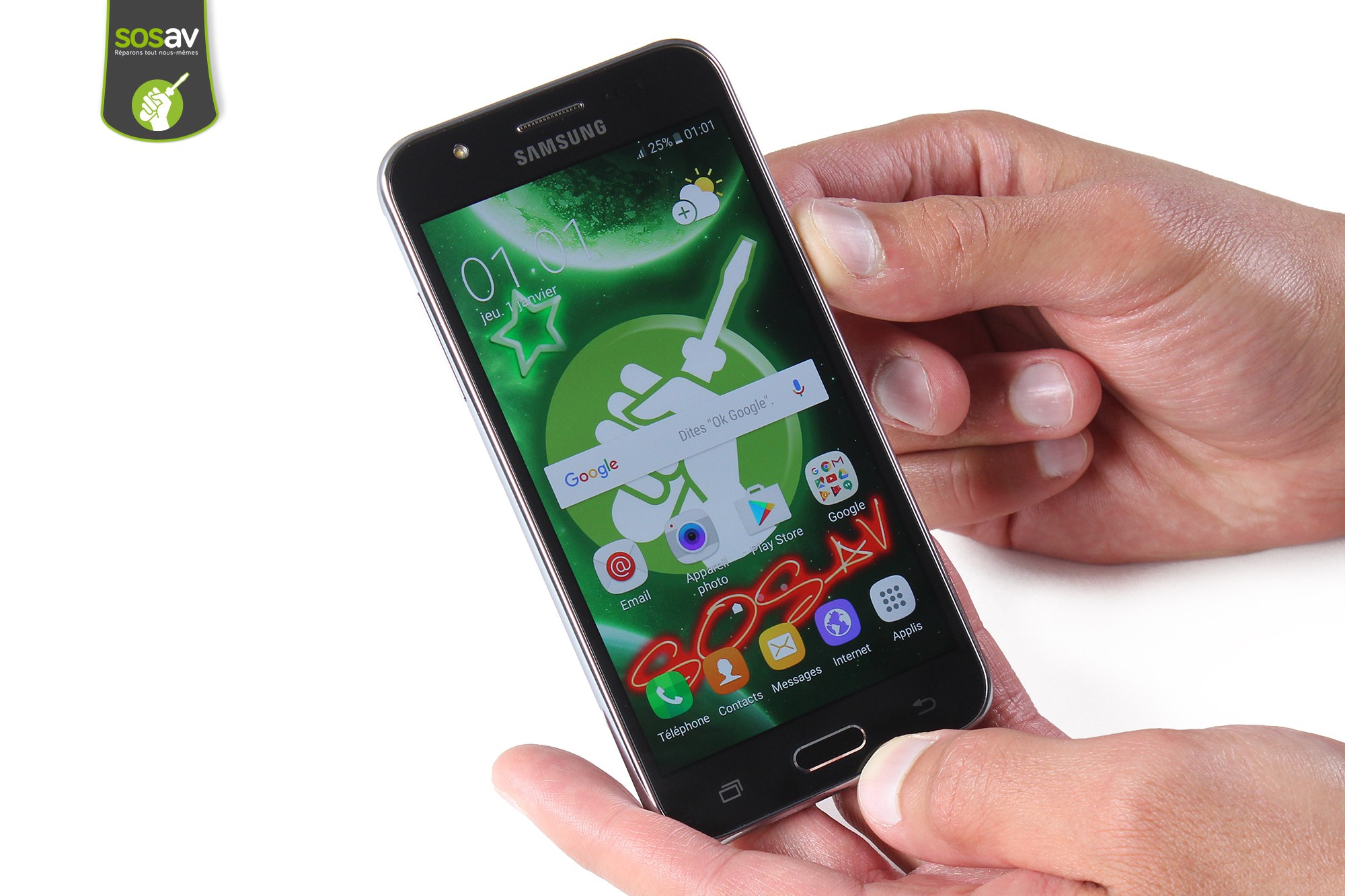

Avant de procéder au changement de la carte mère de votre Galaxy J5 2015, il est nécessaire pour des raisons évidentes de sécurité de l'éteindre.Pour ceci, appuyez sur le bouton d'allumage durant quelques secondes puis confirmez l'extinction par "Éteindre".

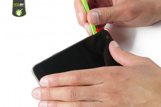

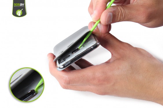

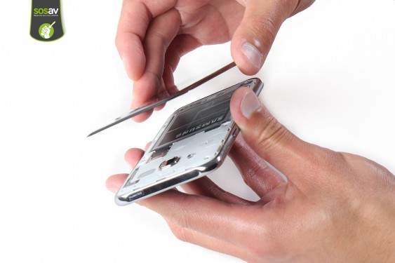

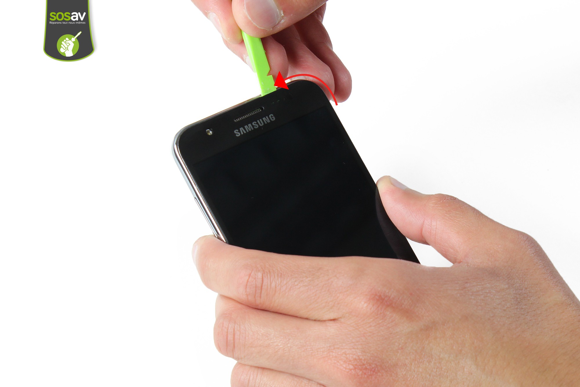

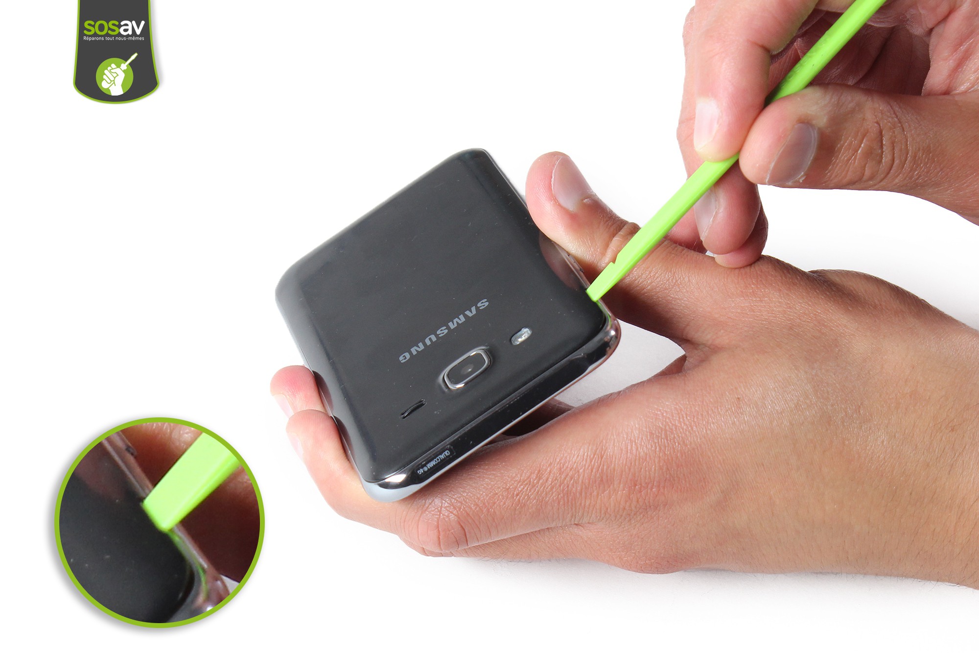

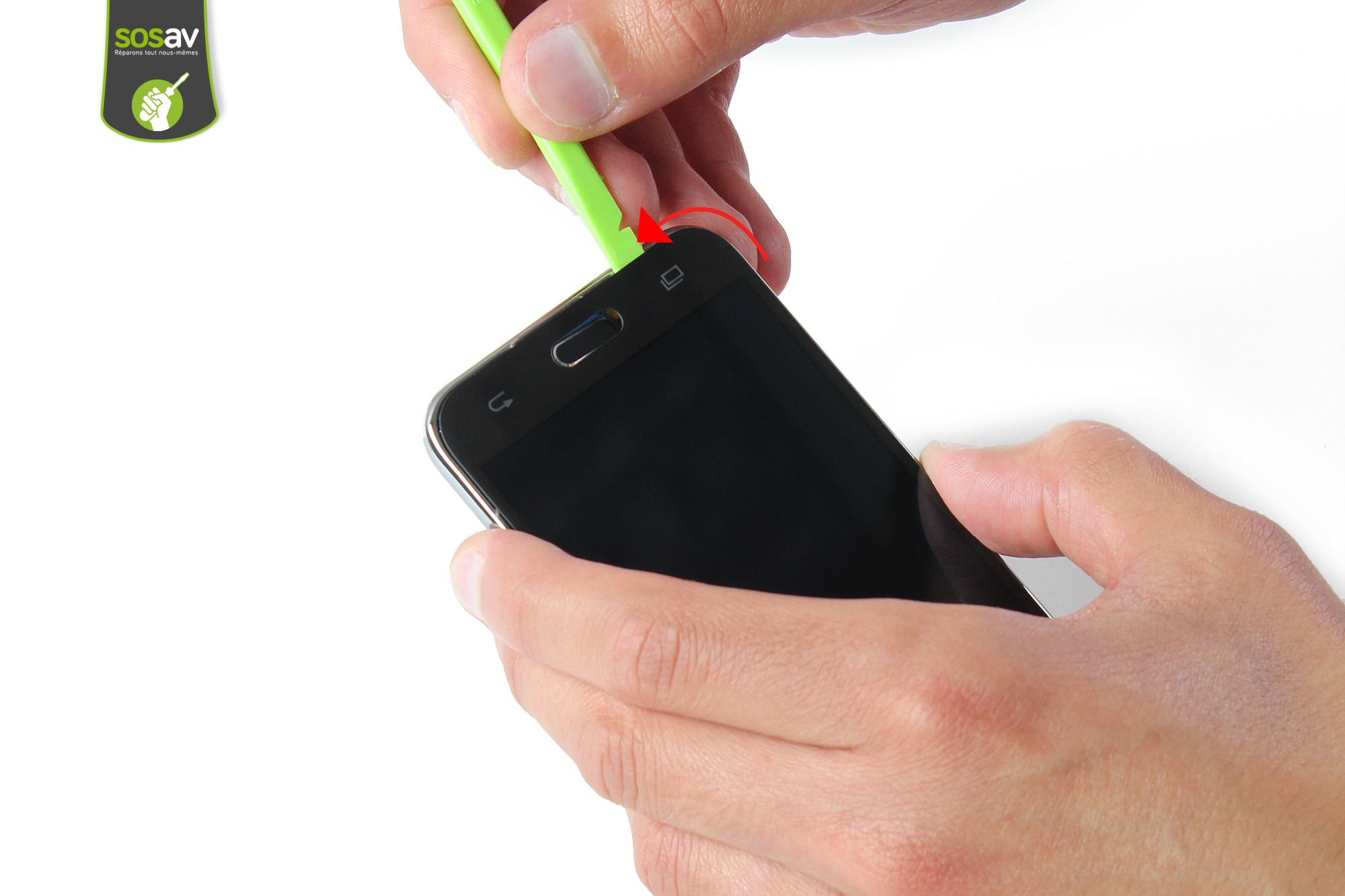

Utilisez la spatule en nylon afin de déclipser la coque supérieure.Pour cela, insérez-la dans l'encoche prévue à cet effet sur la partie supérieure droite de la coque puis faites levier.Saisissez ensuite la coque arrière puis procédez à son retrait.
La coque arrière Galaxy J5 2015 est désormais démontée.

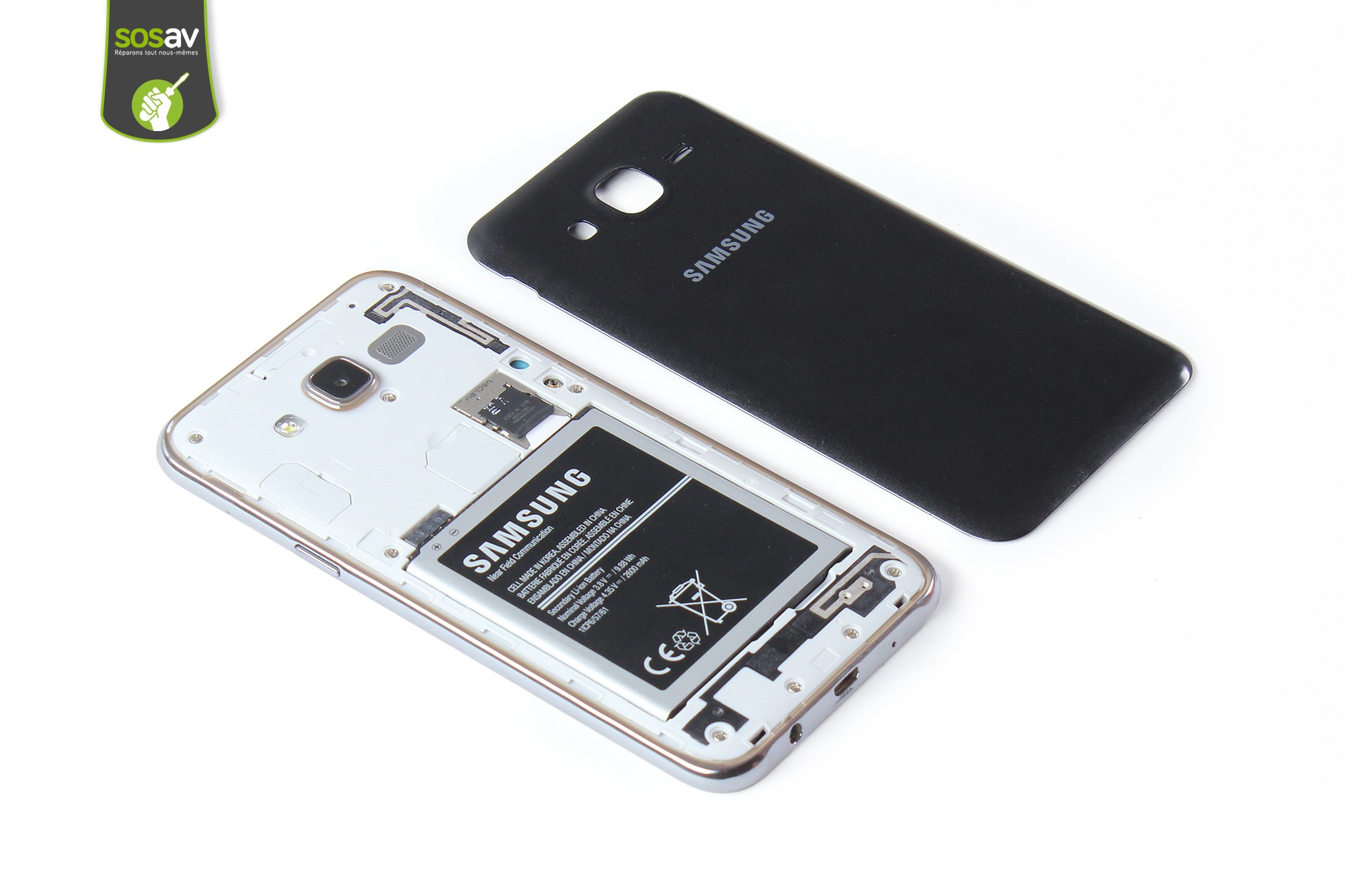

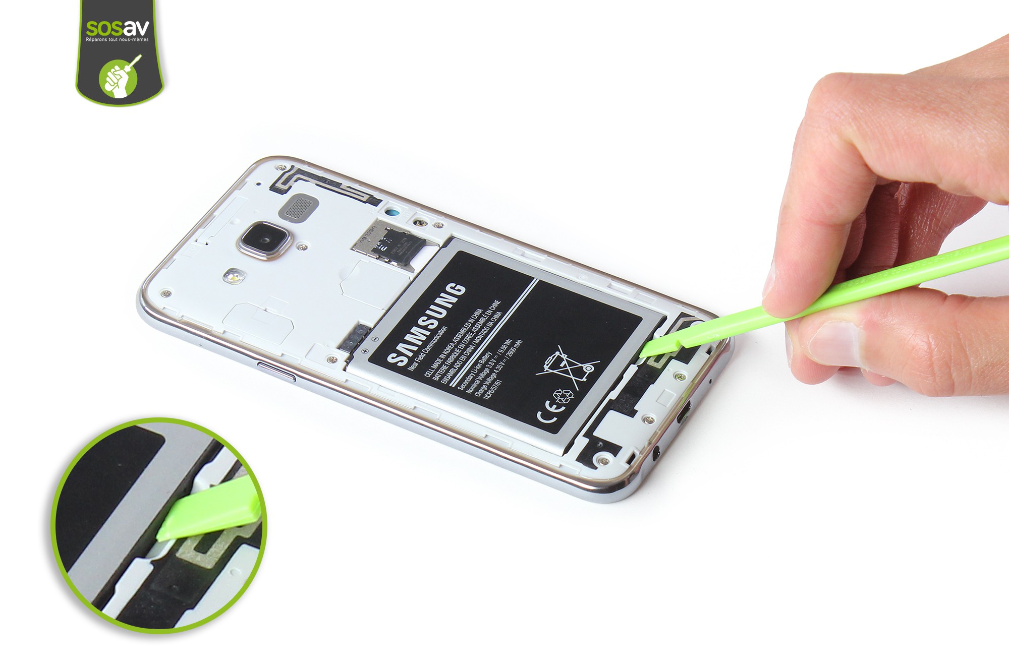

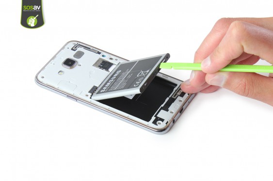

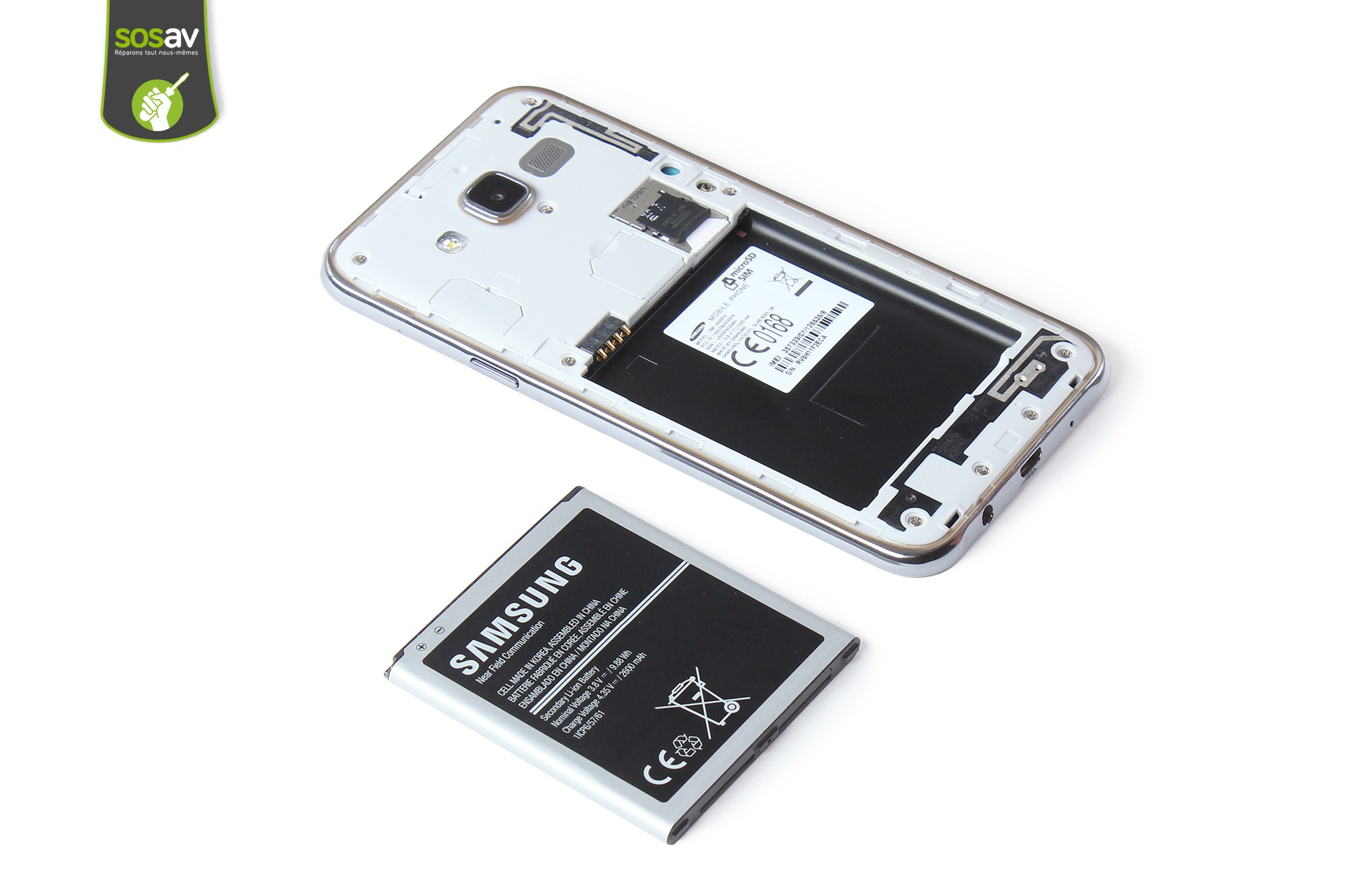

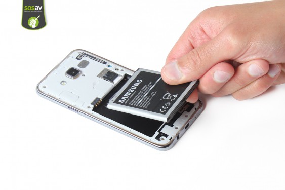

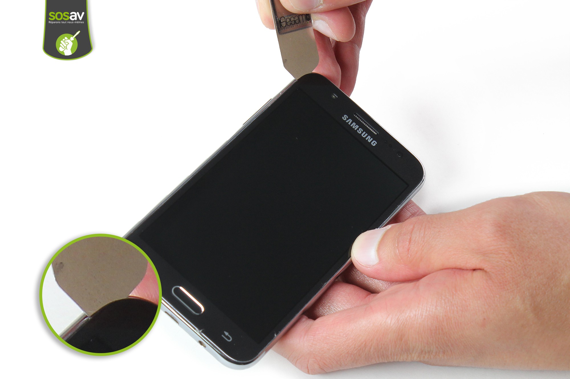

Insérez la spatule en nylon dans la partie inférieure de la batterie (photo 1 de cette étape).Faites délicatement levier puis saisissez et retirez la batterie.

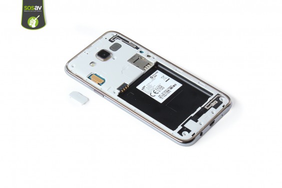

La batterie Galaxy J5 2015 est désormais démontée.

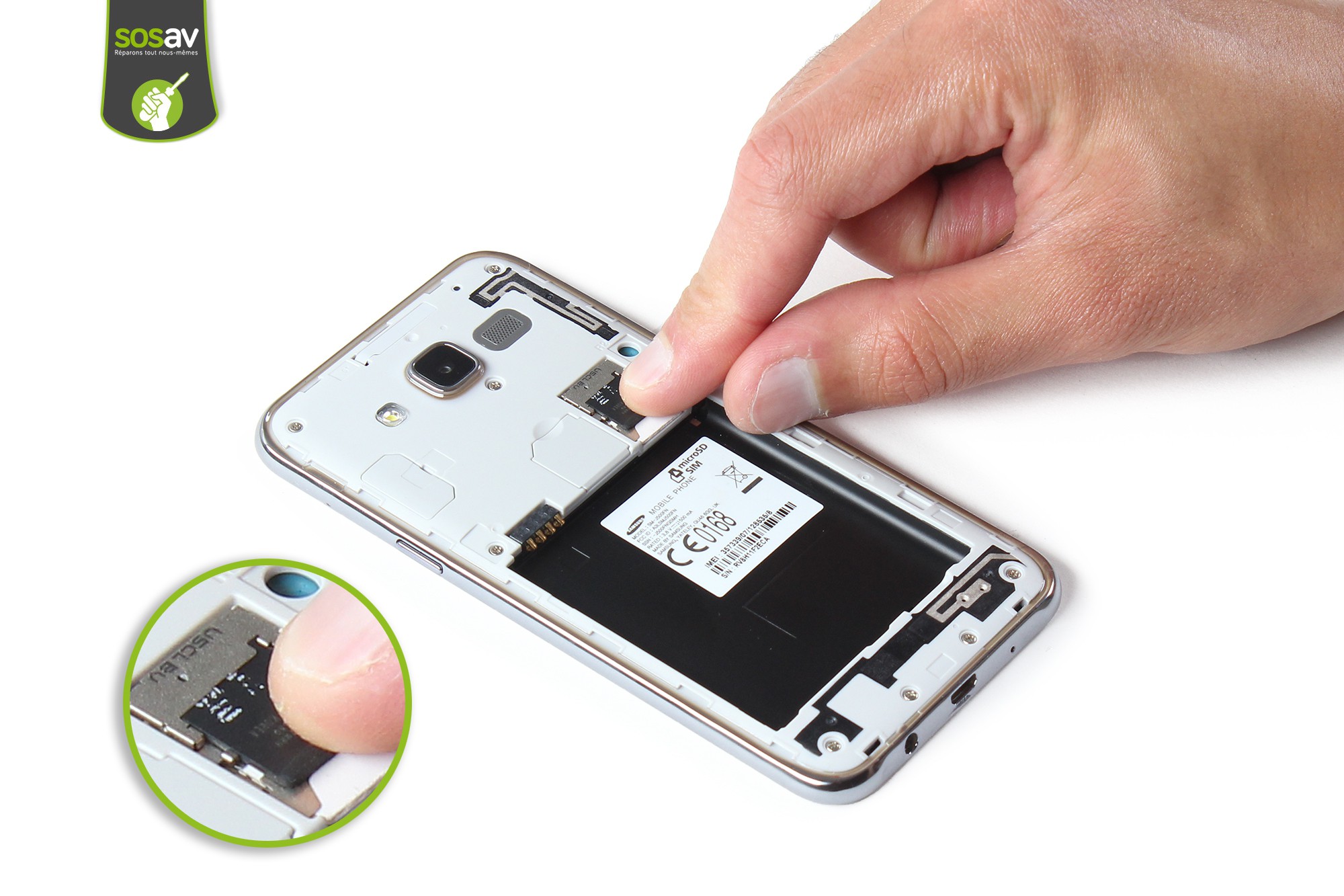

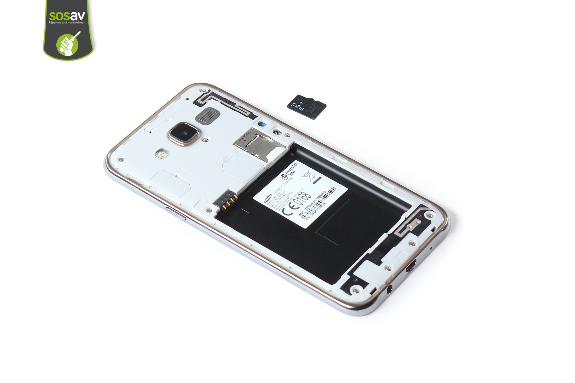

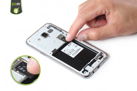

Faites ensuite glisser la carte MicroSD à l'aide de votre doigt pour l'extraire de son logement.Procédez à son retrait.
La carte MicroSD Galaxy J5 2015 est désormais démontée.

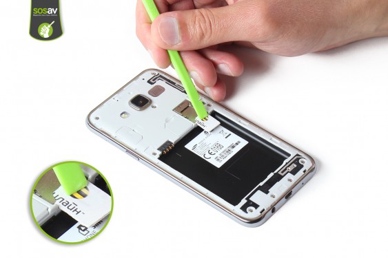

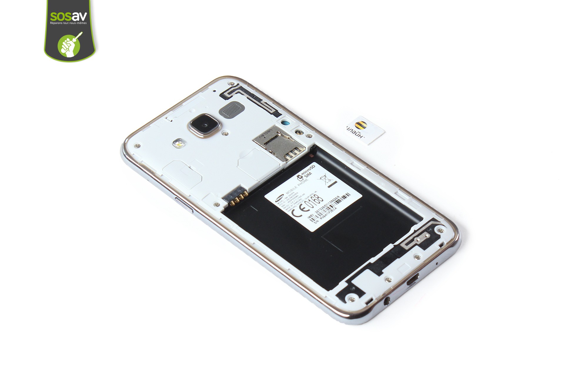

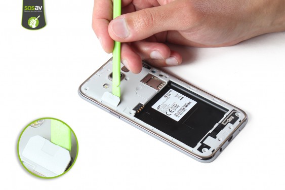

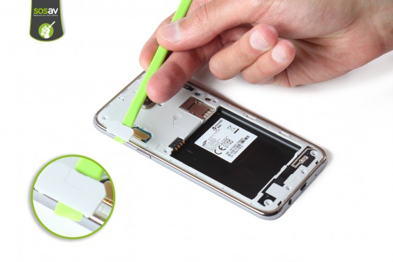

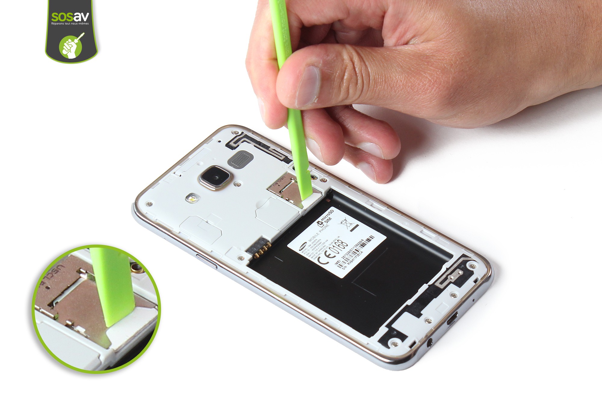

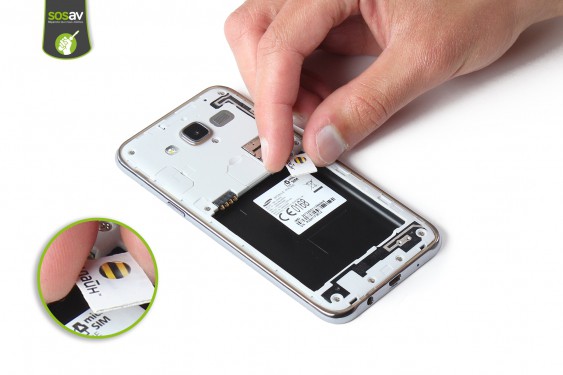

Insérez la spatule en nylon au niveau du lecteur SIM, puis repoussez délicatement la carte hors de son logement.Saisissez-la à l'aide de votre doigt et procédez à son retrait.
La carte SIM Galaxy J5 2015 est désormais démontée.

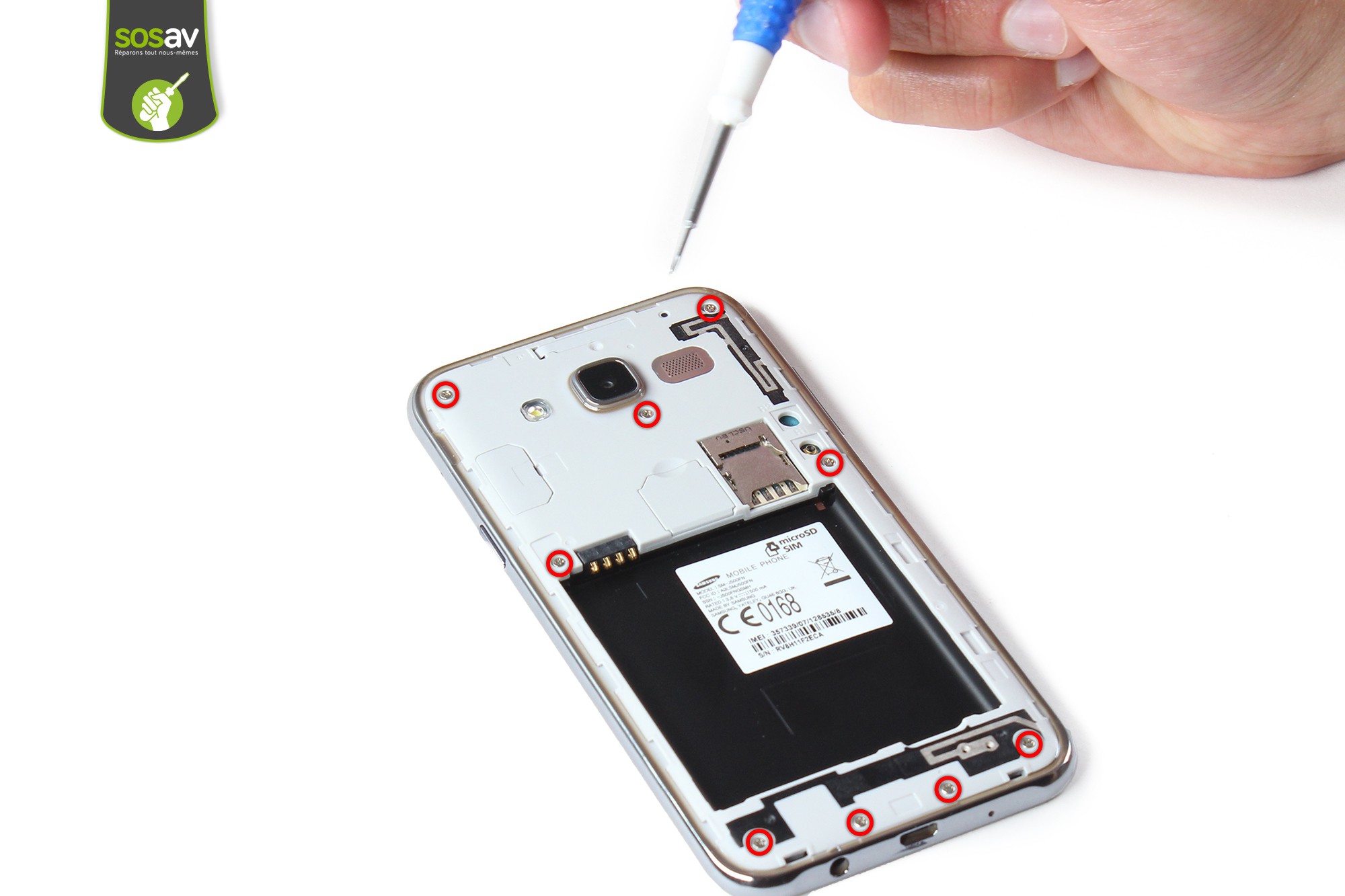

Dévissez, à l'aide du tournevis cruciforme, les 9 vis entourées en rouge servant à maintenir le châssis interne.

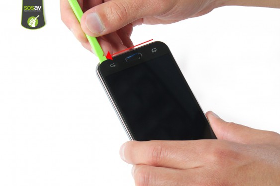

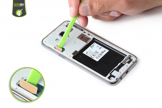

Réutilisez la spatule en nylon afin de déclipser le cache du connecteur de l'écran.Pour cela, faites doucement levier vers le haut.Répétez l'opération sur la partie supérieure droite.
Déconnectez ensuite l'écran à l'aide de la spatule en nylon.

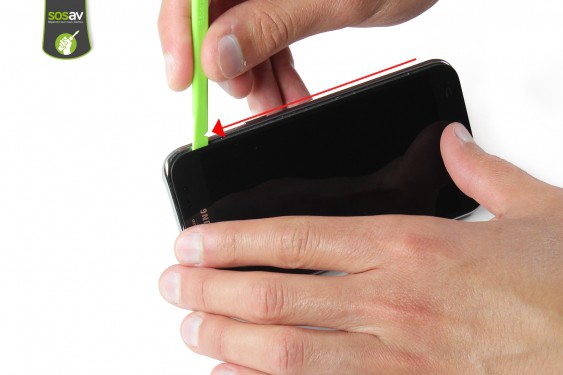

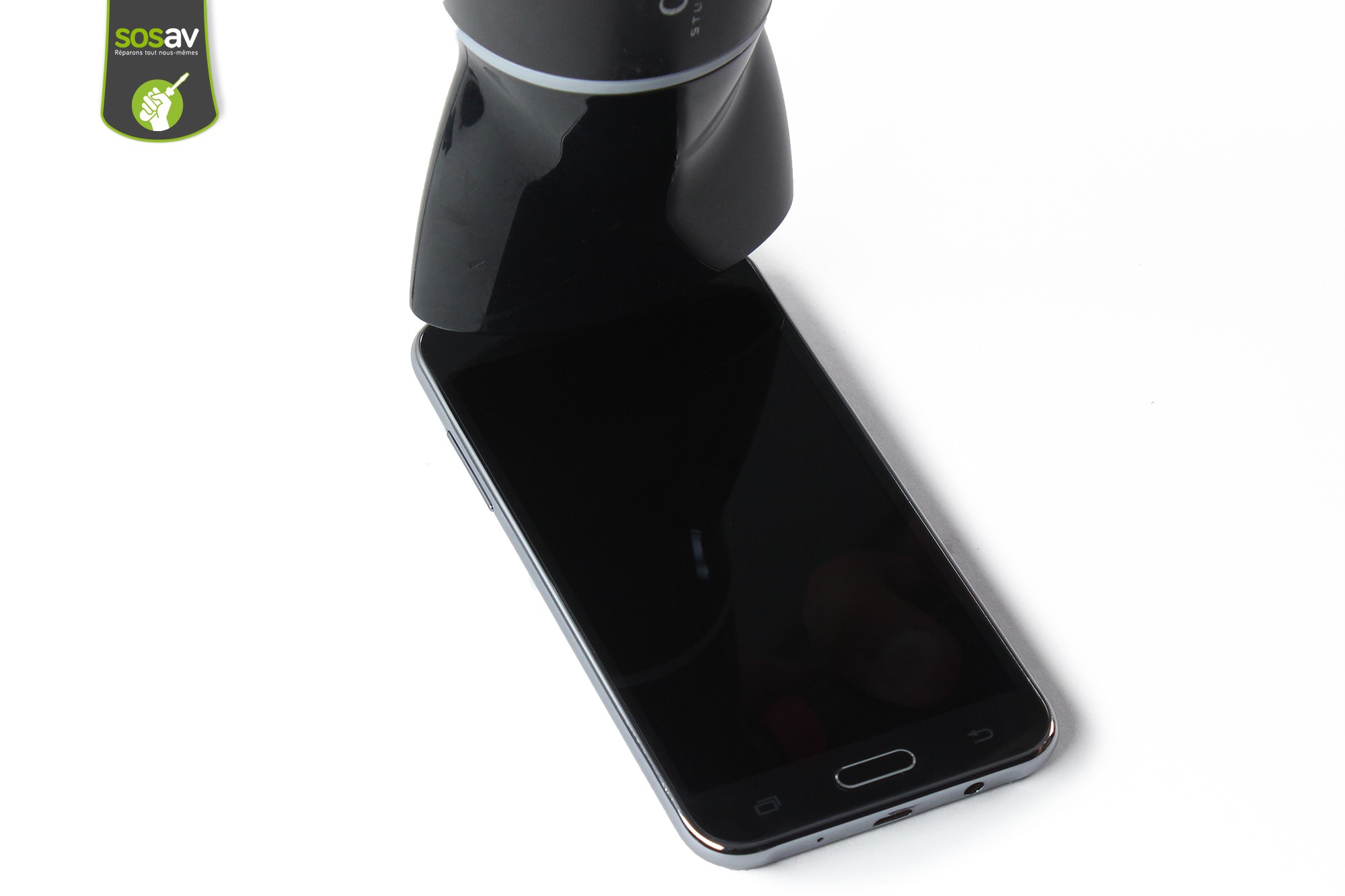

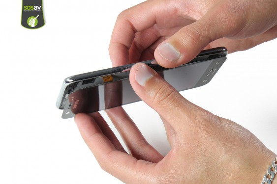

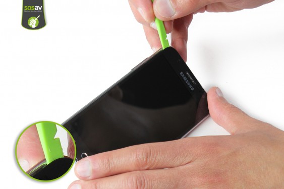

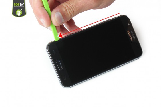

Afin de décoller l'écran, il est nécessaire de le réchauffer durant 3 à 5 minutes avec le sèche-cheveux.L'écran Galaxy J5 2015 est très solidement collé au châssis. Nous vous suggérons de réchauffer régulièrement l'écran au fur et à mesure des étapes pour plus de simplicité. Soyez très délicats et patients lors du décollement de l'écran, car étant très fin et relativement fragile, il y a un vrai risque de casse.
Insérez une spatule iSesamo dans l'interstice supérieur gauche afin de créer un espace dans lequel vous glisserez la spatule en nylon.Faites ensuite glisser la spatule en nylon sur toute la partie gauche de l'écran en allant vers le bas.
Procédez de même pour toute la partie inférieure de l'écran, puis la partie droite.
Terminez ensuite en décollant la partie supérieure de l'écran.Saisissez l'écran puis procédez à son retrait.

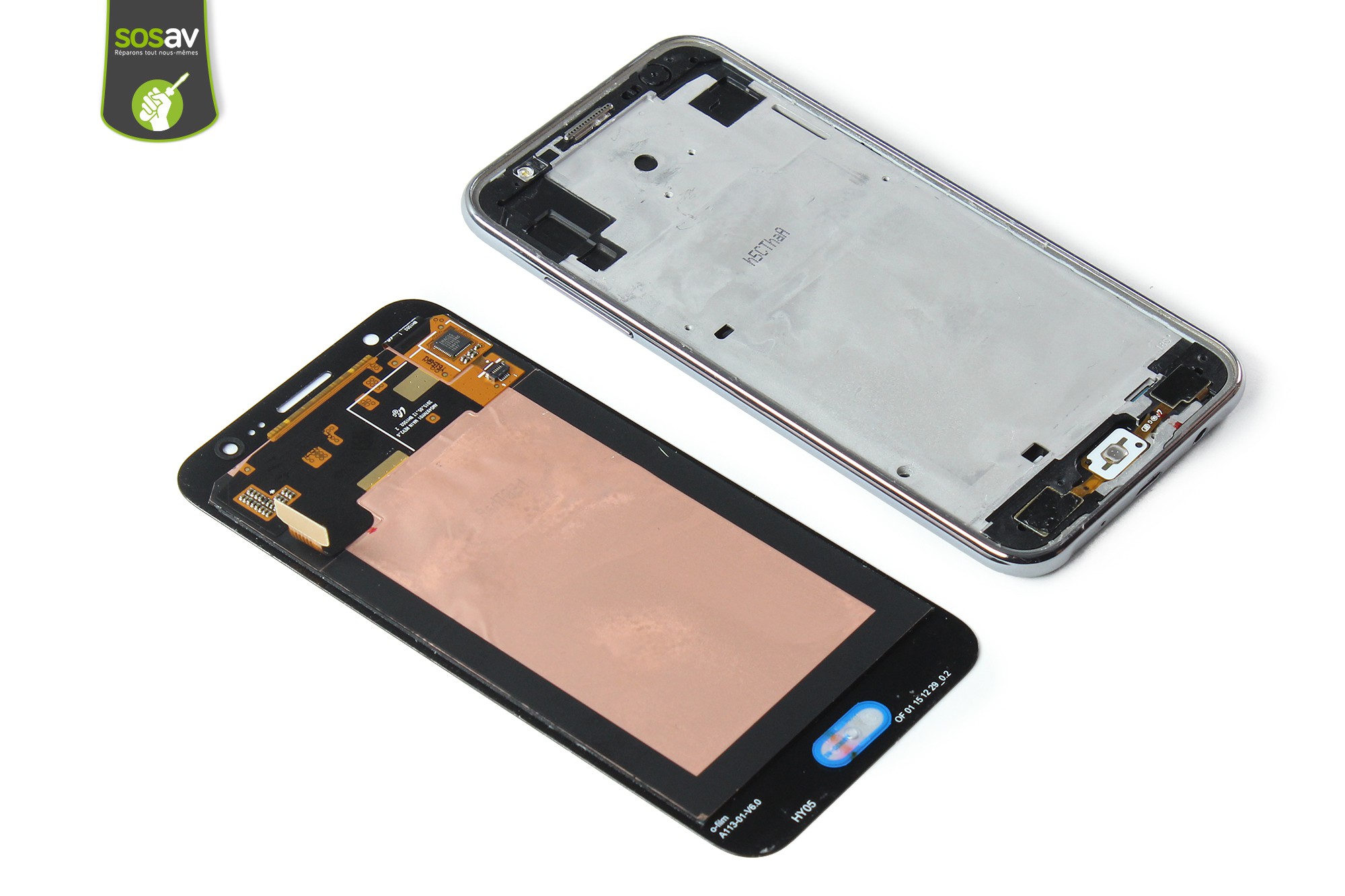

L'écran Galaxy J5 2015 est désormais démonté.

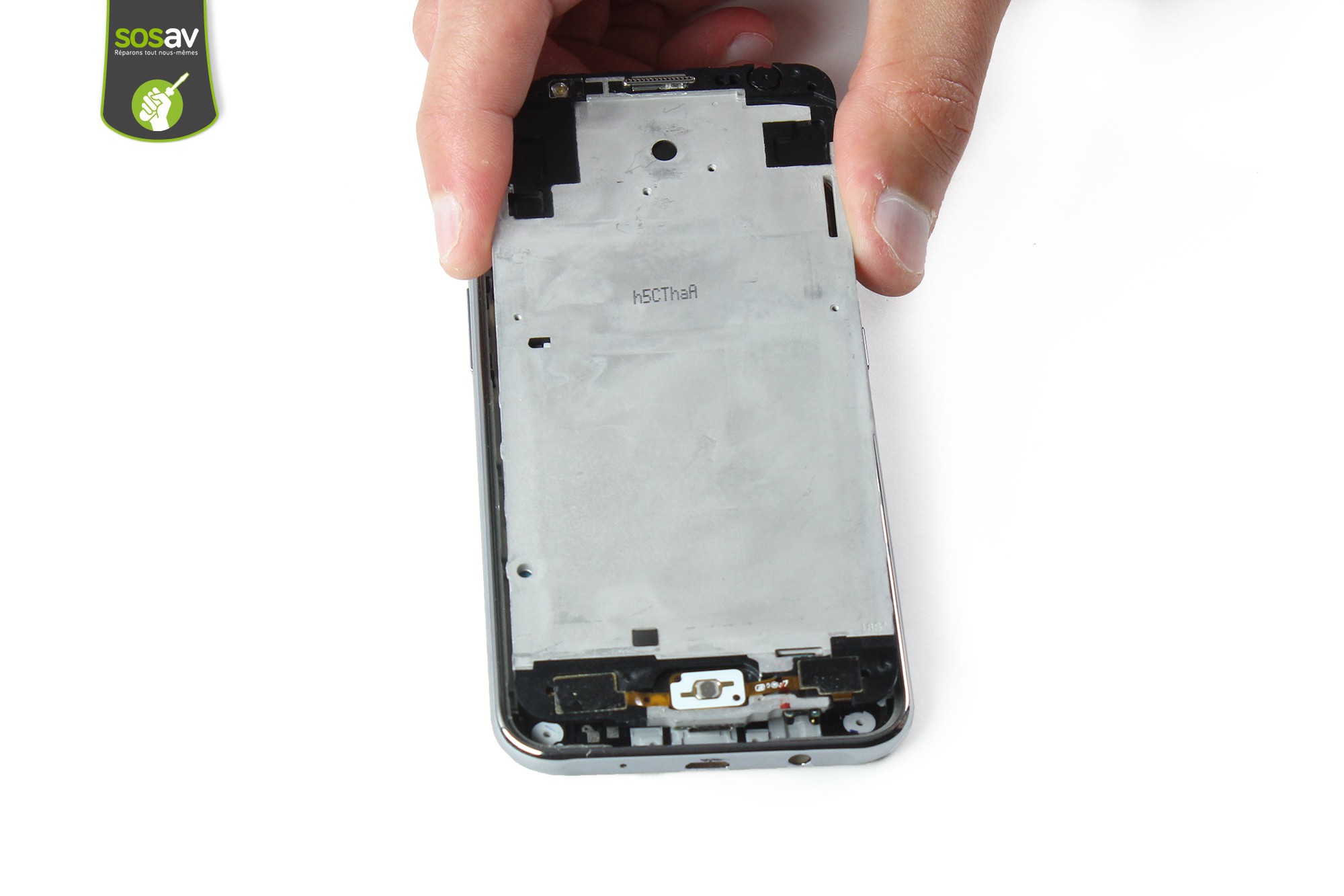

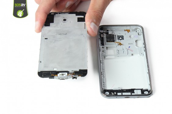

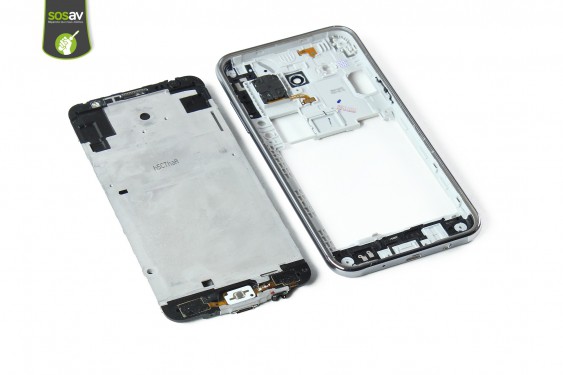

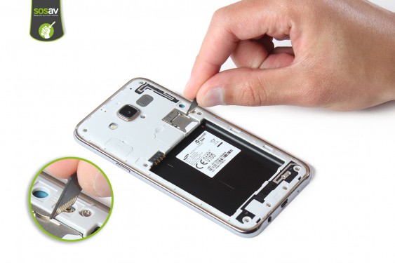

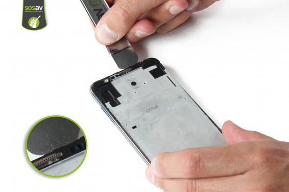

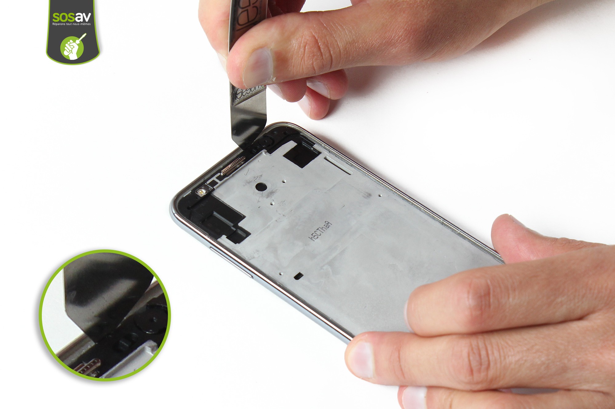

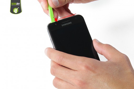

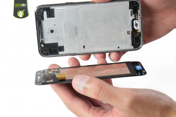

Déclipsez, en faisant levier avec la spatule iSesamo, les parties supérieures gauche et droite du châssis interne.
Saisissez et retirez ensuite le châssis écran.

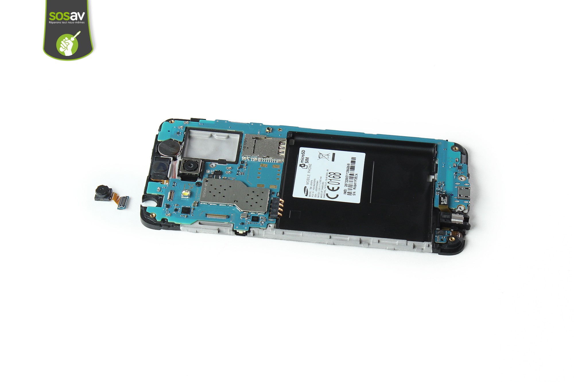

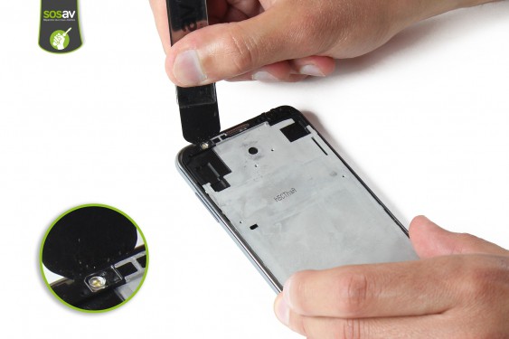

Déconnectez la nappe de la caméra avant à l'aide de la spatule en nylon.Procédez ensuite au retrait de la caméra avant.
La caméra avant de votre Galaxy J5 2015 est désormais démontée.

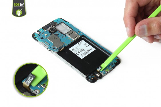

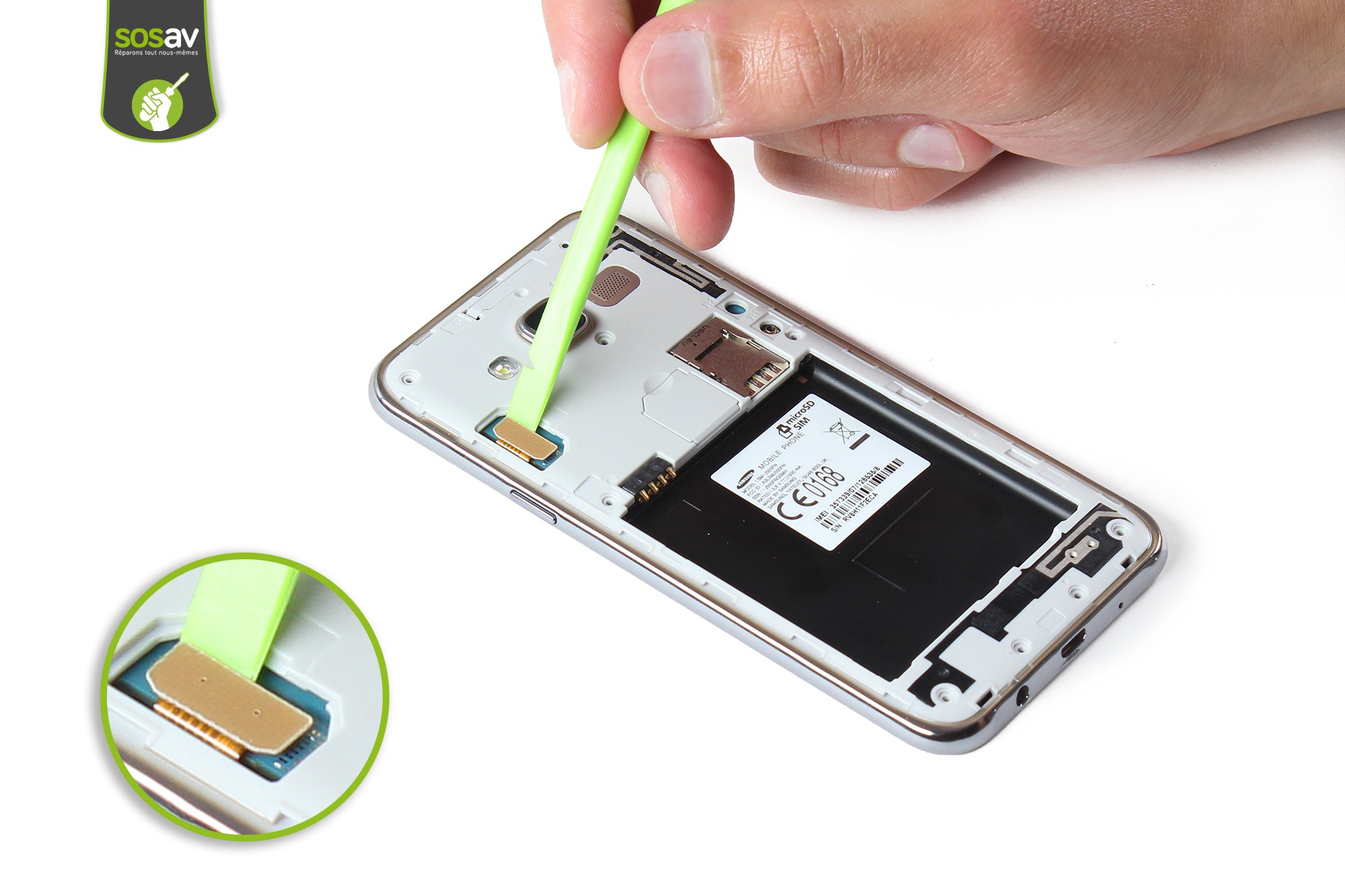

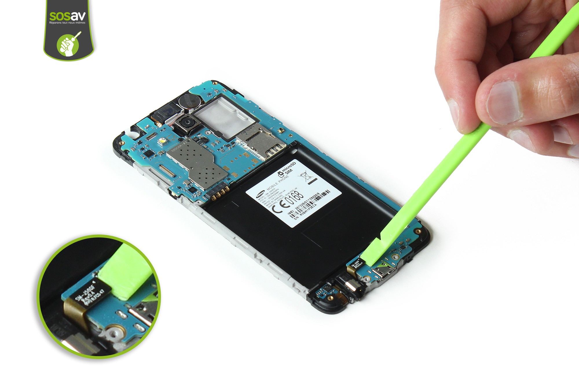

Déconnectez la nappe des boutons de façade/prise jack à l'aide de la spatule en nylon.

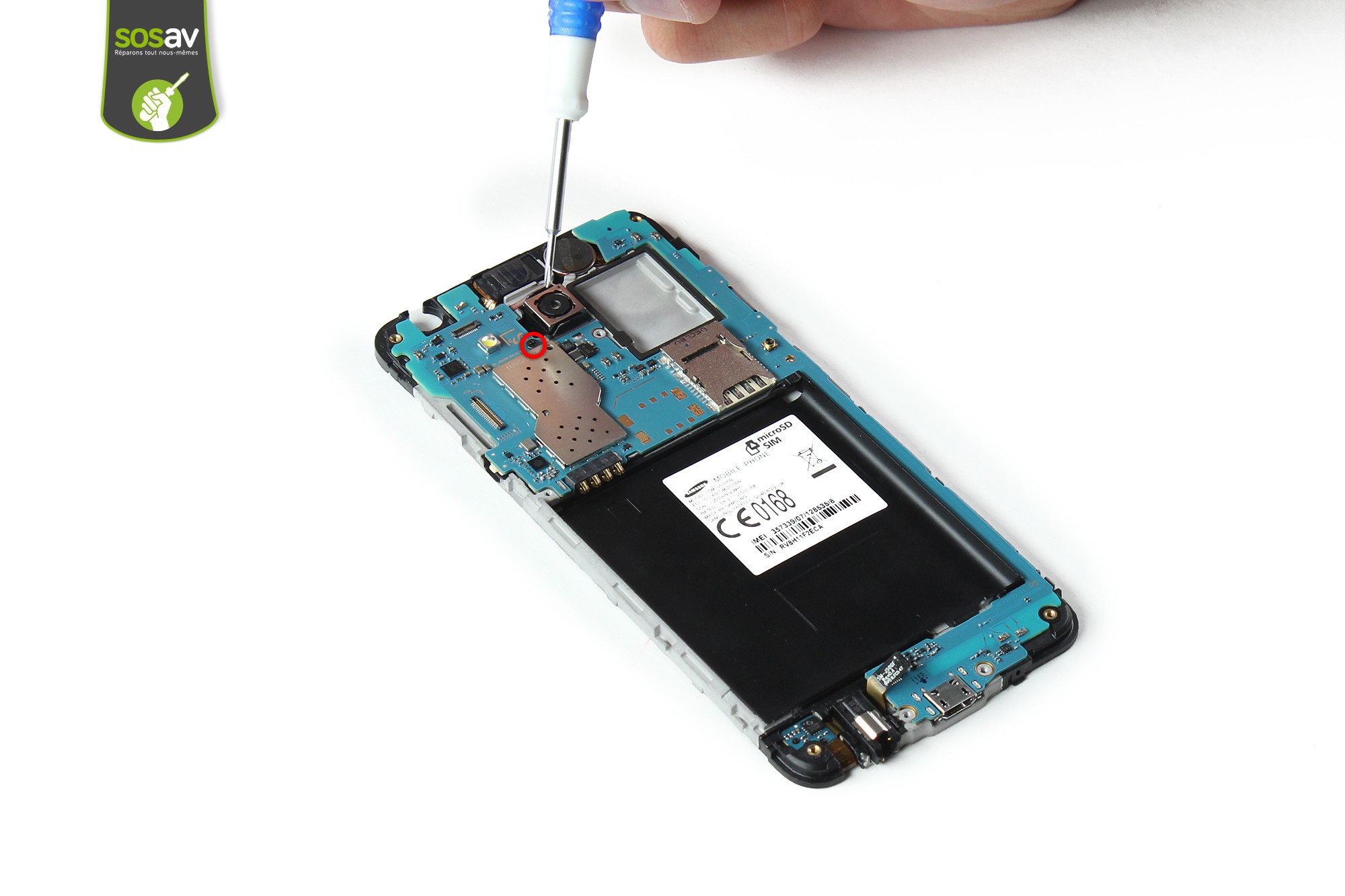

Reprenez le tournevis cruciforme pour dévisser la vis entourée en rouge servant à maintenir la carte mère.

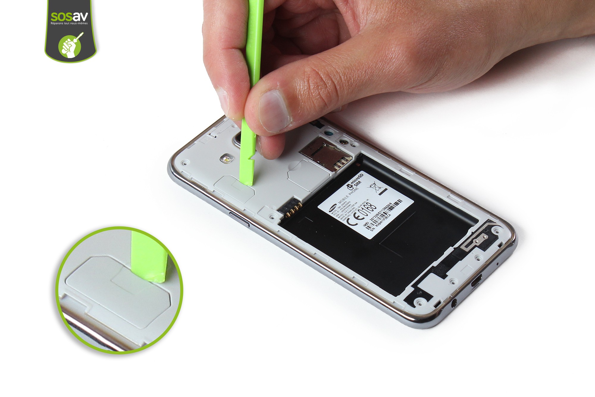

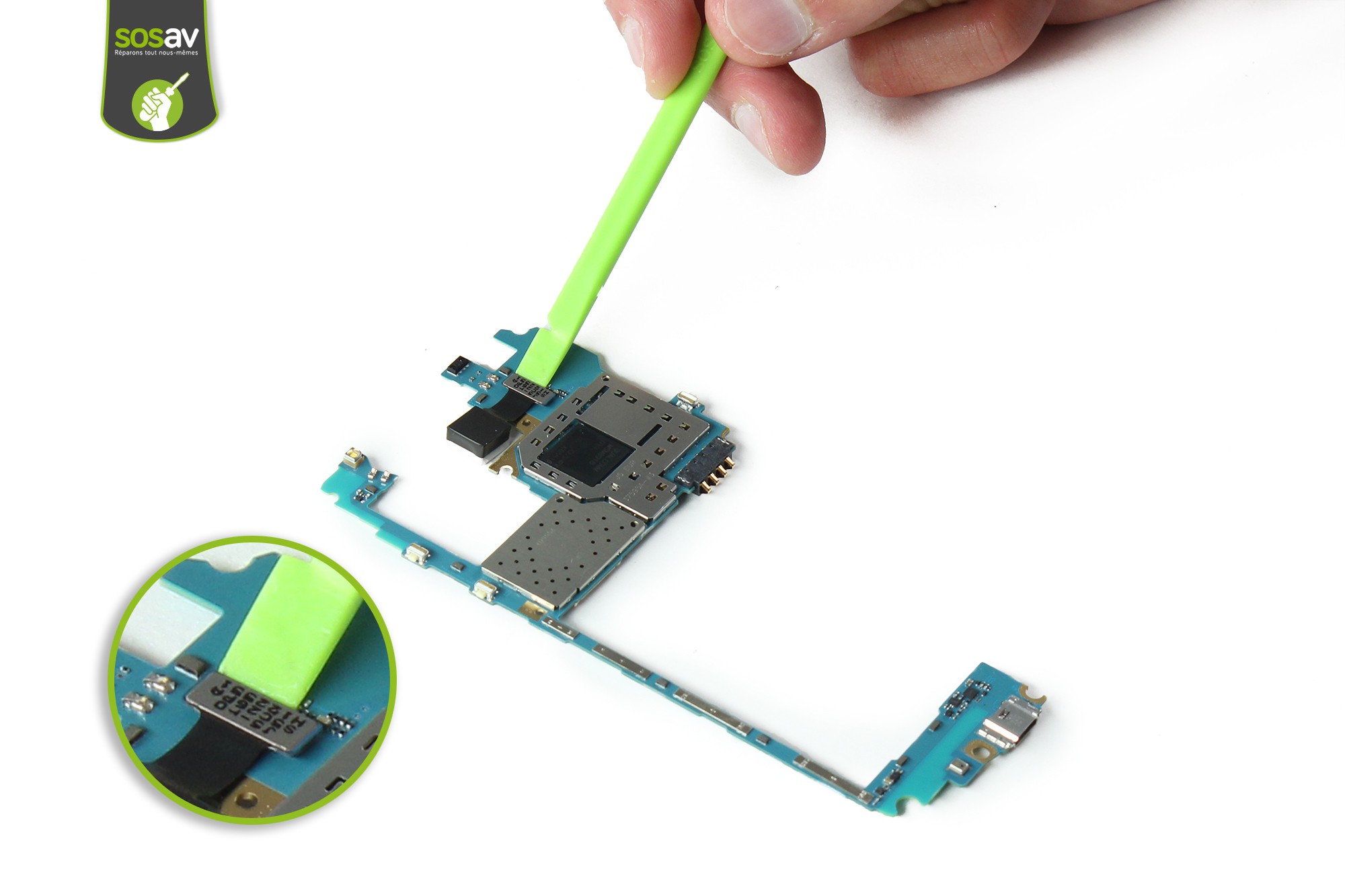

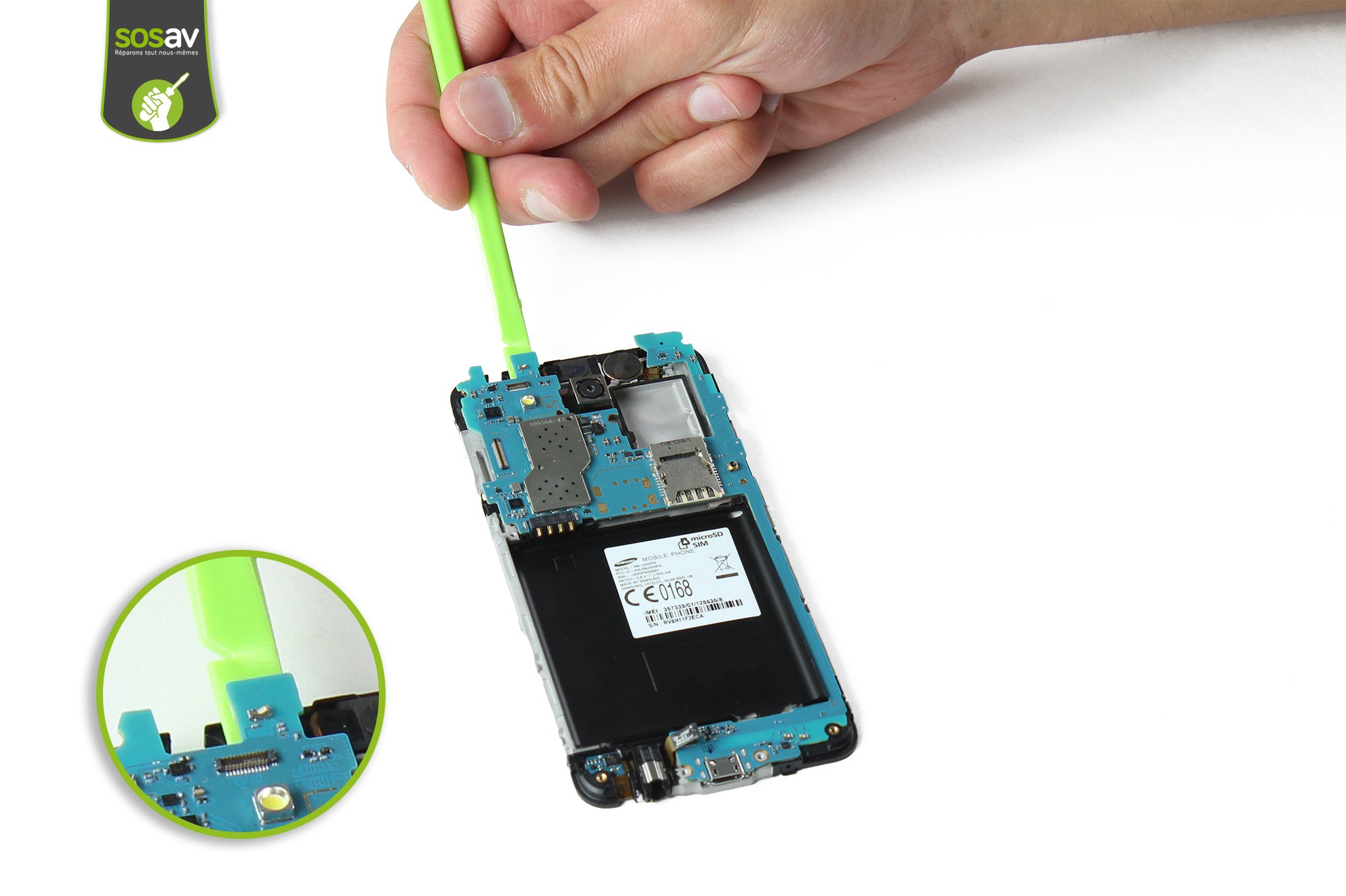

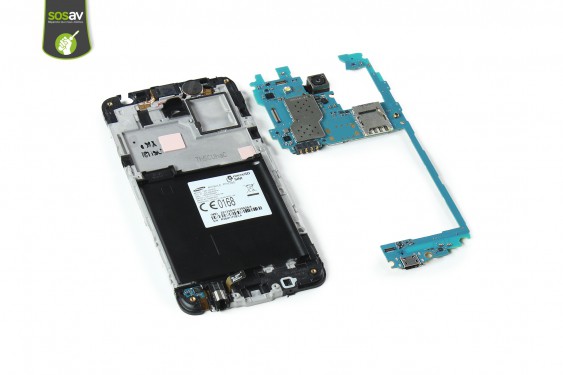

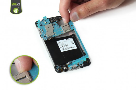

Utilisez de nouveau la spatule en nylon pour déclipser la carte mère sur le côté supérieur gauche et le côté inférieur.Procédez à son retrait.
Etape 25

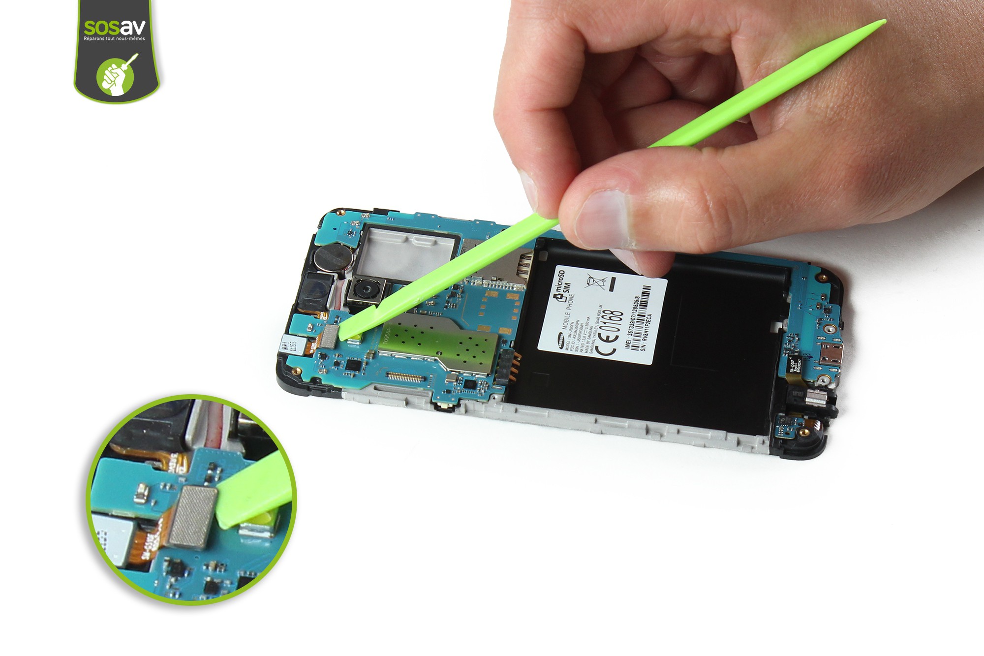

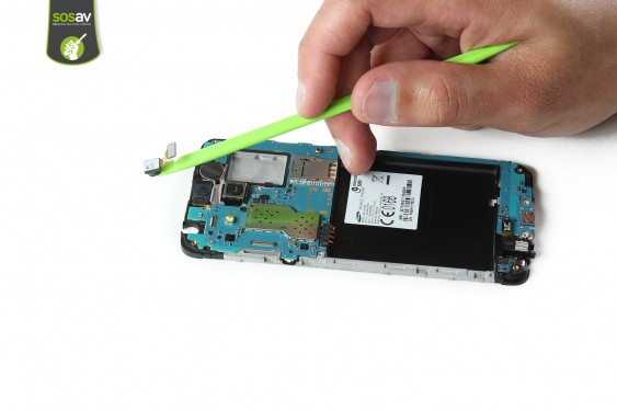

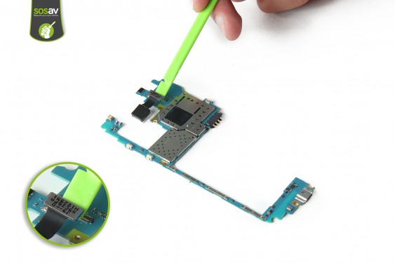

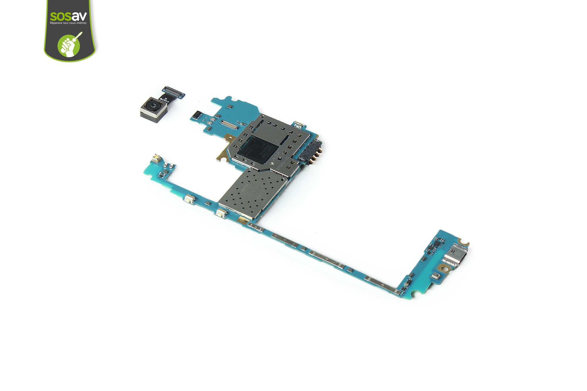

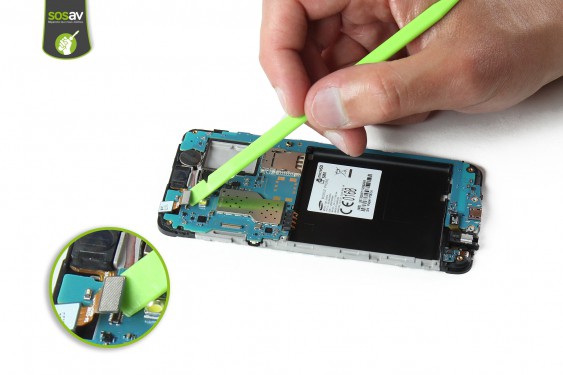

Avec la spatule en nylon, déconnectez la caméra arrière.Procédez à son retrait.
Etape 26
La carte mère Galaxy J5 2015 est désormais démontée.Procédez à son remplacement par une autre carte mère si cela est nécessaire.
