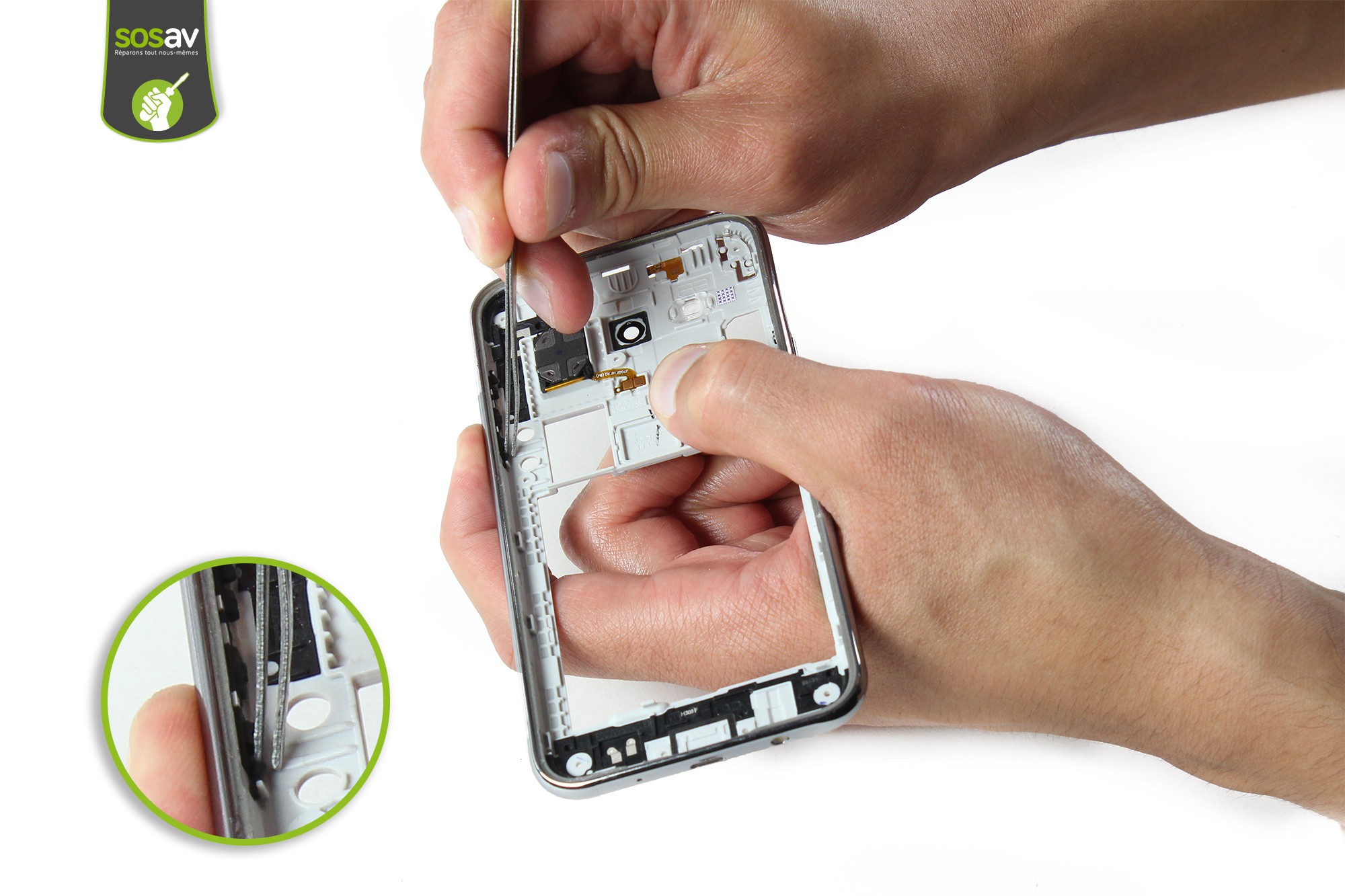

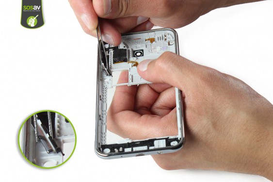

Déclipsez, en faisant levier avec la spatule iSesamo, les parties supérieures gauche et droite du châssis interne.

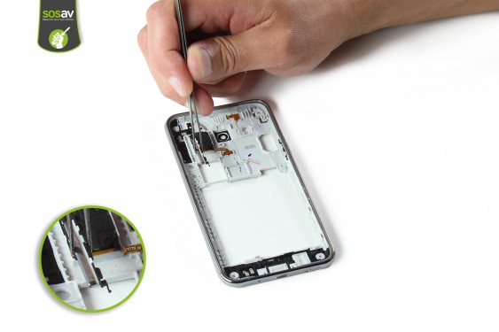

Saisissez et retirez ensuite le châssis écran.

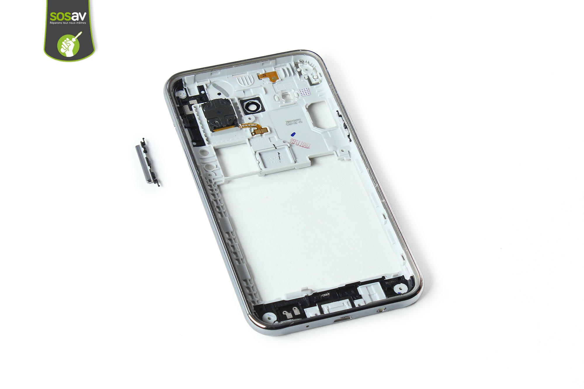

Saisissez et retirez les boutons volume grâce à la pince.
Les boutons volume Galaxy J5 2015 sont désormais démontés.Procédez à leur remplacement par des boutons neufs si nécessaire.
