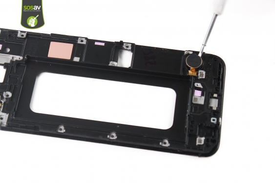

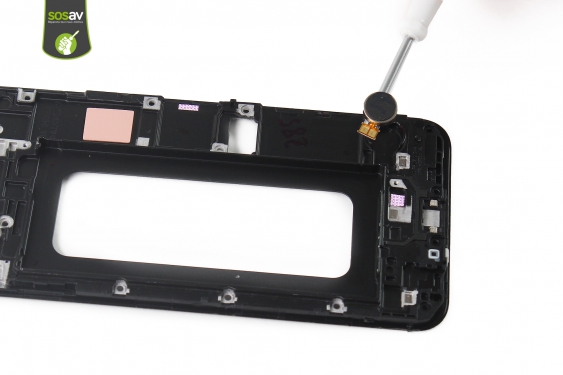

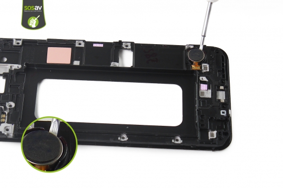

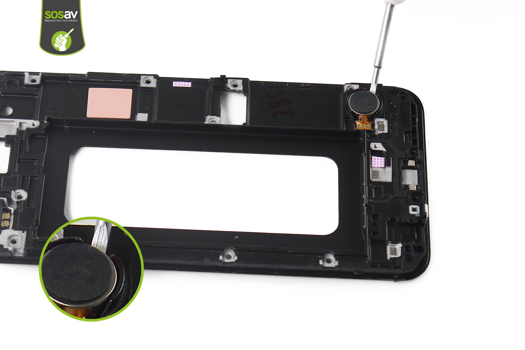

Servez-vous du tournevis plat pour déloger le vibreur du châssis.La iSesamo est trop large pour être utilisée ici.
Etape 24

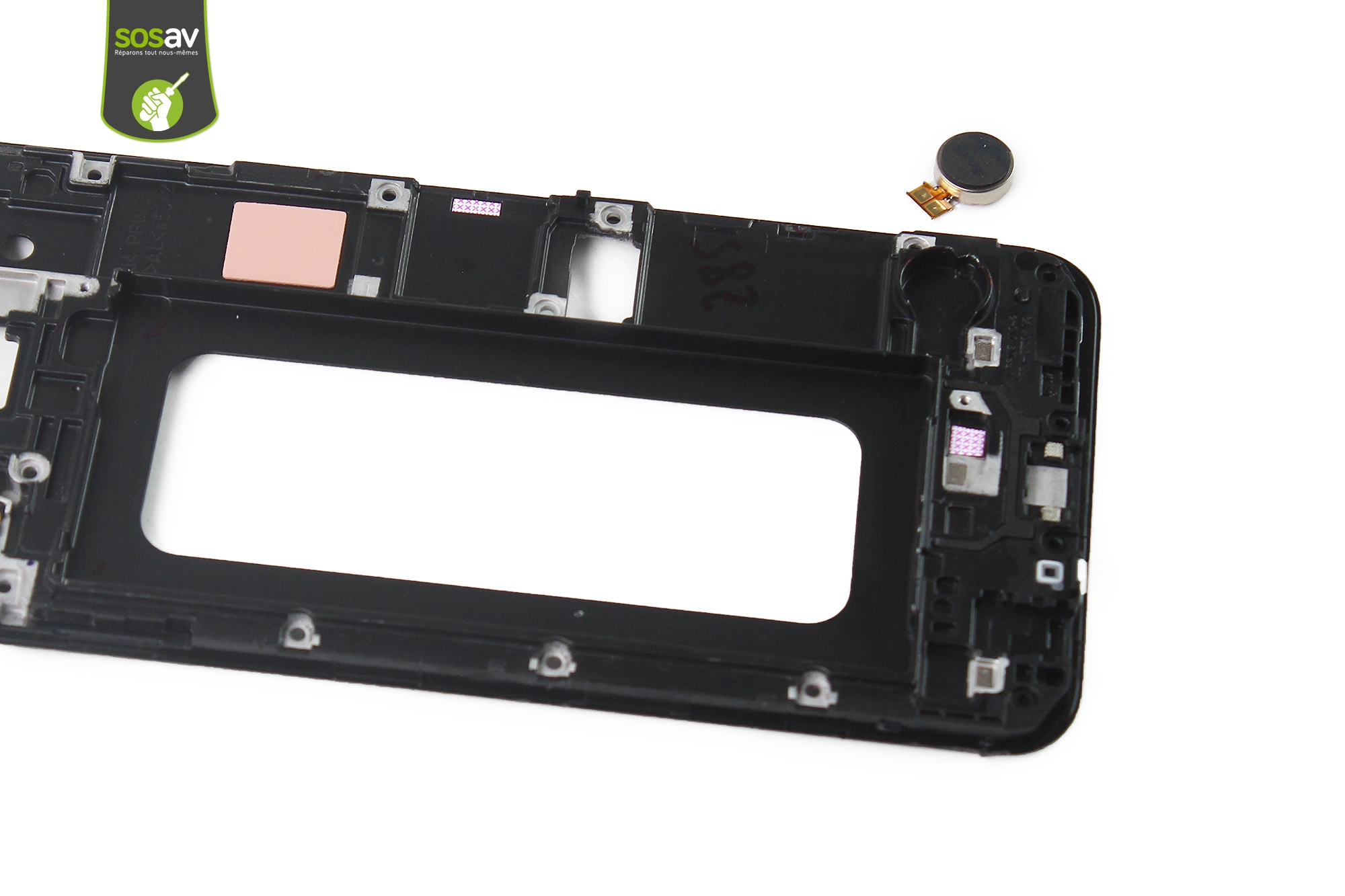

Le vibreur Galaxy J4+ est déposé.Si vous rencontrez des problèmes de vibrations, vous savez maintenant quoi faire pour y remédier grâce à ce tuto gratuit.
