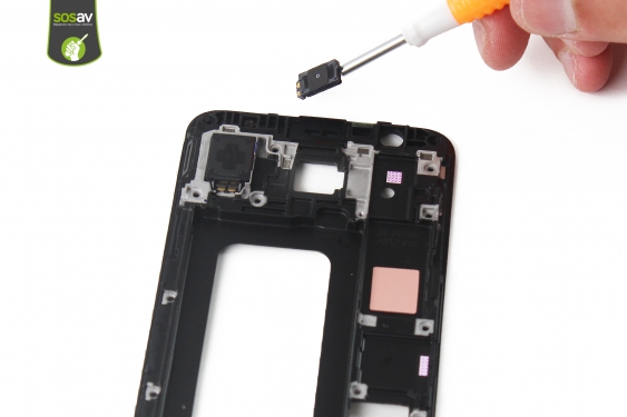

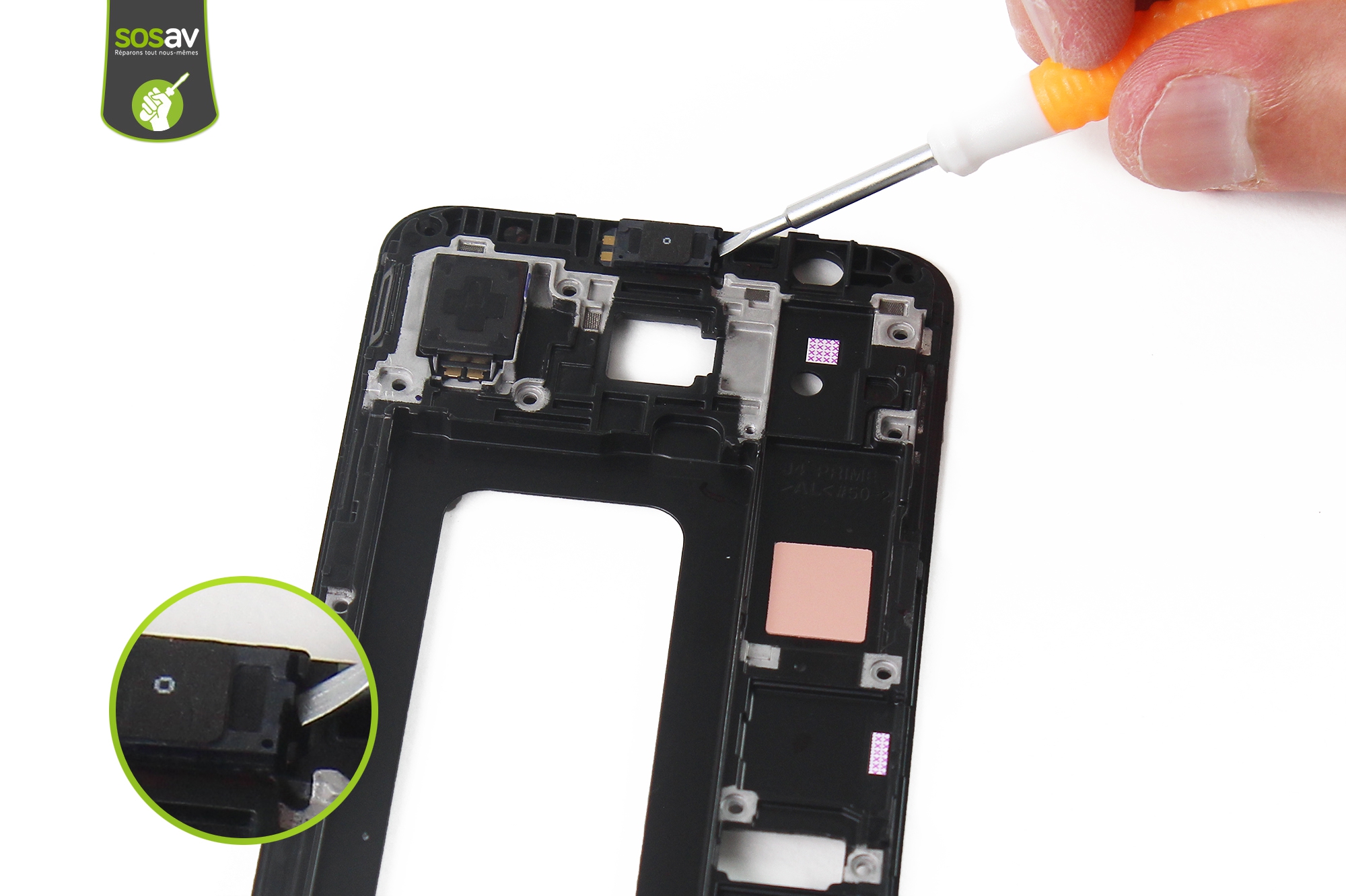

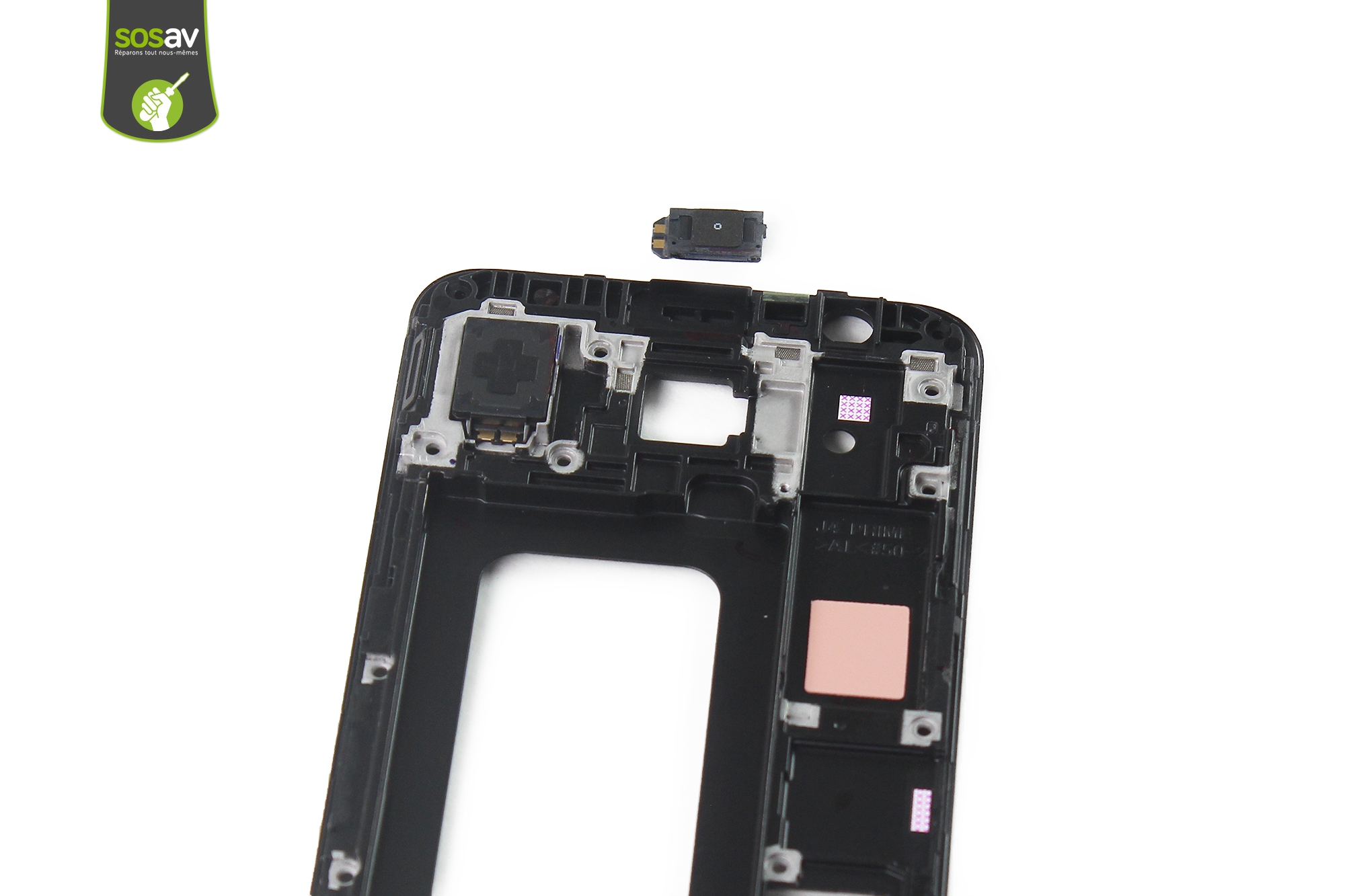

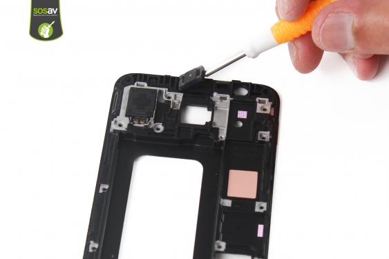

Servez-vous du tournevis plat pour déloger et extraire le haut-parleur interne.La spatule iSesamo est trop large pour être utilisée.
Etape 24
Votre haut-parleur interne Galaxy J4+ est déposé.Si vous n'entendez plus la voix de vos correspondants, vous savez maintenant qu'il est possible d'y remédier grâce à ce tuto gratuit !
