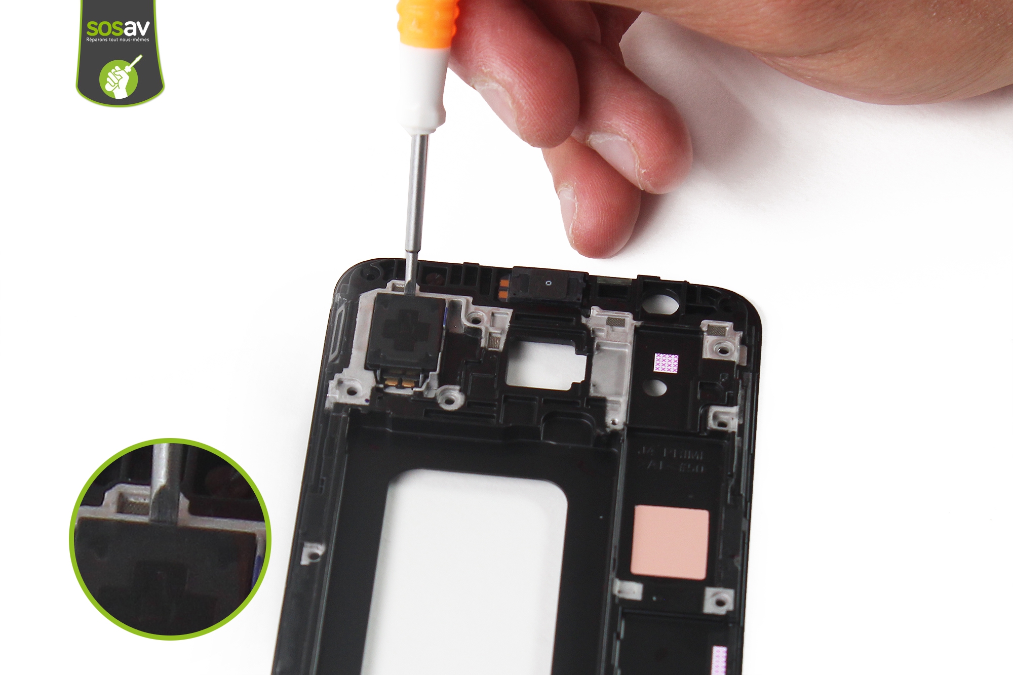

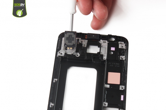

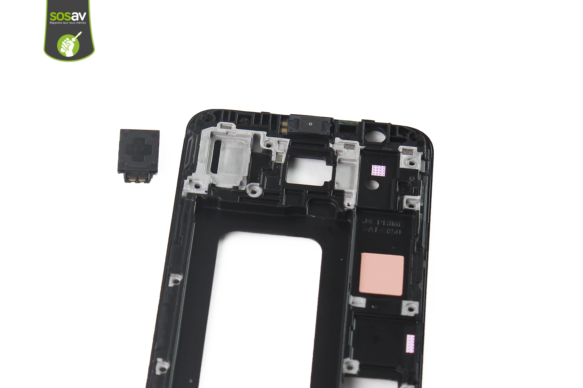

Servez-vous du tournevis plat pour déloger et extraire le haut-parleur externe.La spatule iSesamo est trop large pour être utilisée.
Etape 24
Le haut-parleur externe Galaxy J4+ est désormais déposé.Si votre smartphone s'est muré dans le silence, vous pouvez suivre les étapes de ce guide gratuit pour changer le haut-parleur défaillant !
