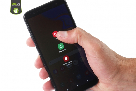

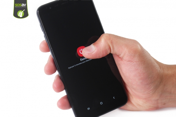

Avant de changer la carte mère et/ou caméra arrière Galaxy J4+, vous devez éteindre votre smartphone, pour des raisons évidentes de sécurité.Pour ce faire, restez appuyé sur le bouton On / Off situé sur la tranche droite du téléphone.Puis validez l'extinction par "éteindre".

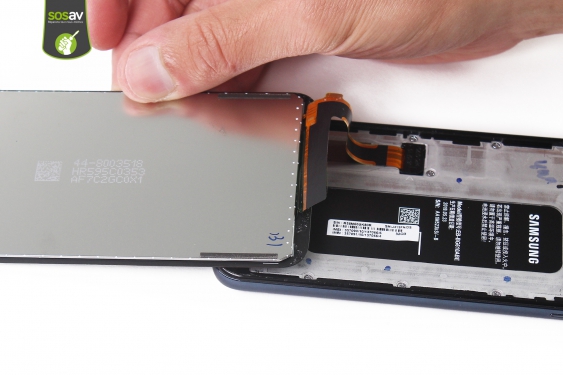

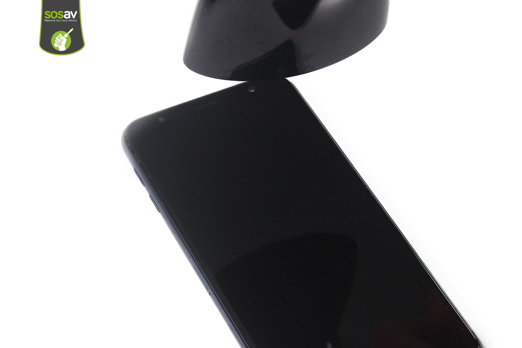

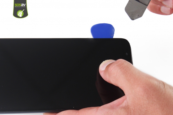

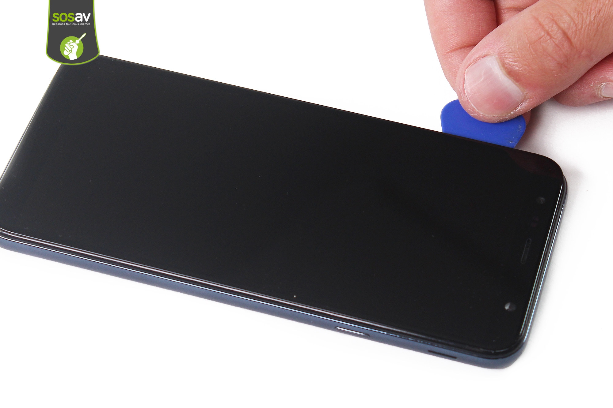

Faites un tour dans la salle de bain pour récupérer votre sèche-cheveux !Chauffez 1 à 2 minutes la face avant afin de ramollir la colle qui maintient l'écran au châssis.Ne chauffez pas trop longuement le centre du LCD au risque de l'endommager.

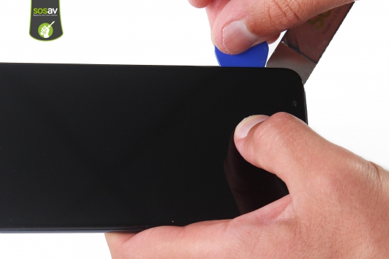

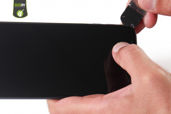

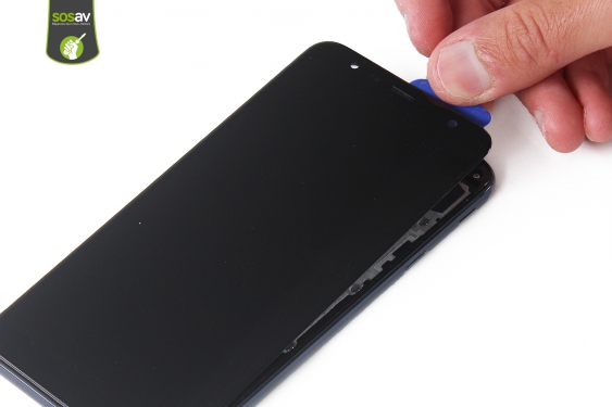

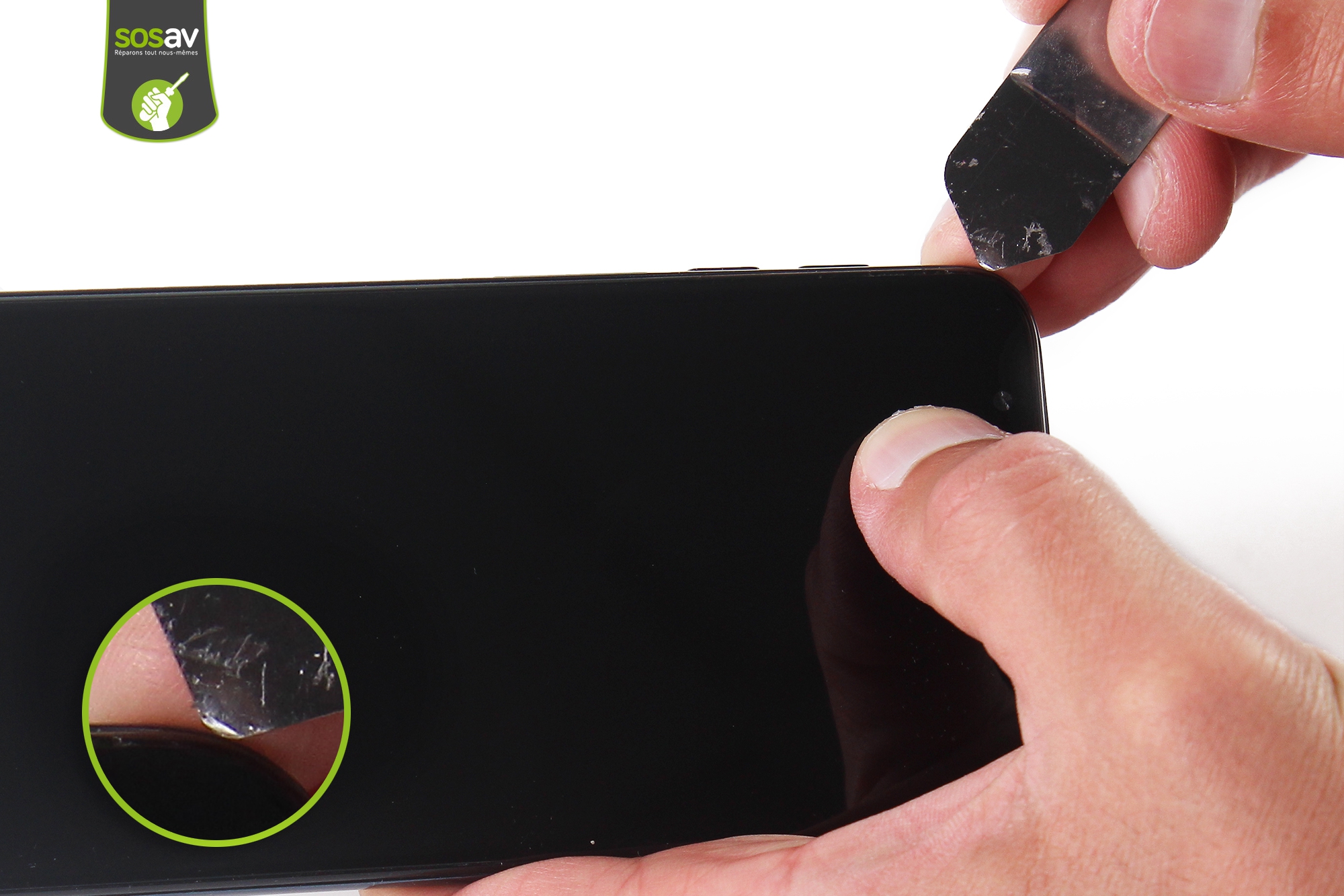

Insérez délicatement la spatule iSesamo pour créer une légère ouverture dans le coin supérieur.Puis prenez le relais avec un médiator (présent dans notre kit outils) pour la suite des évènements.

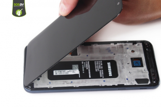

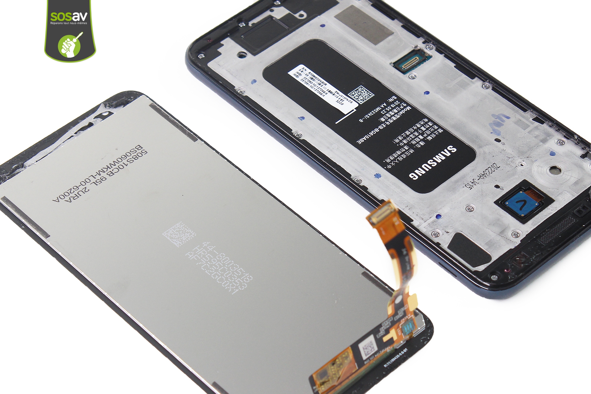

Faites doucement glisser le médiator sur la partie supérieure de l'écran.Puis faites levier pour faire basculer l'écran à la verticale.Attention à ne pas endommager la nappe de l'écran se trouvant sur la partie basse de l'écran !

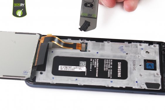

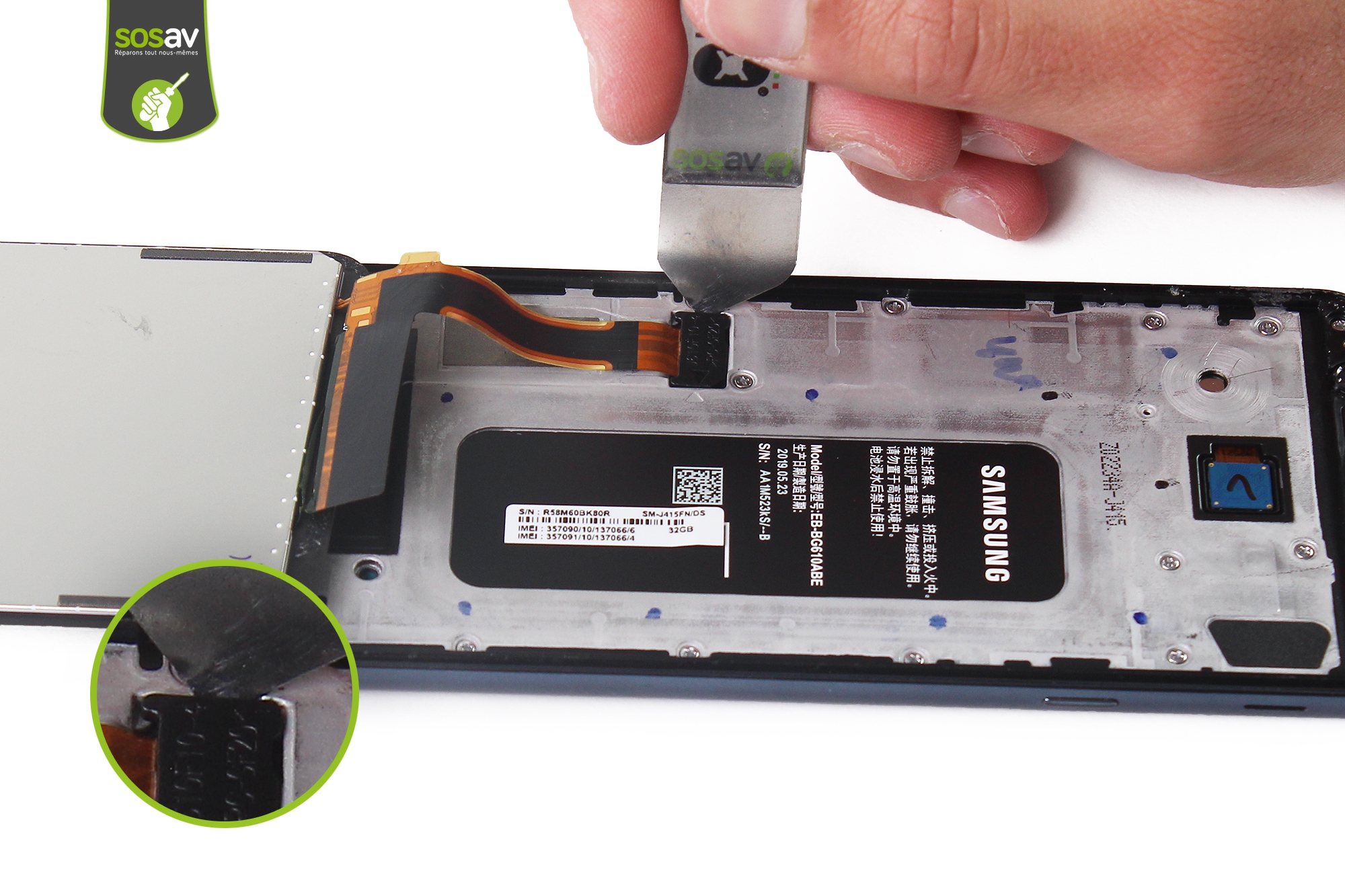

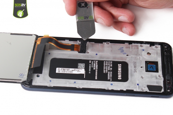

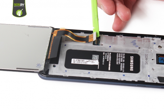

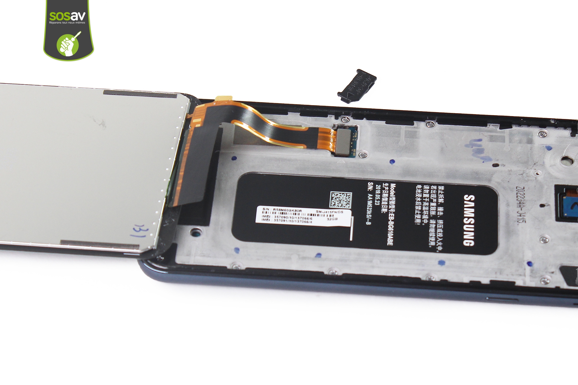

Retirez le cache du connecteur de la nappe à l'aide de la spatule iSesamo.
Le cache est déposé.

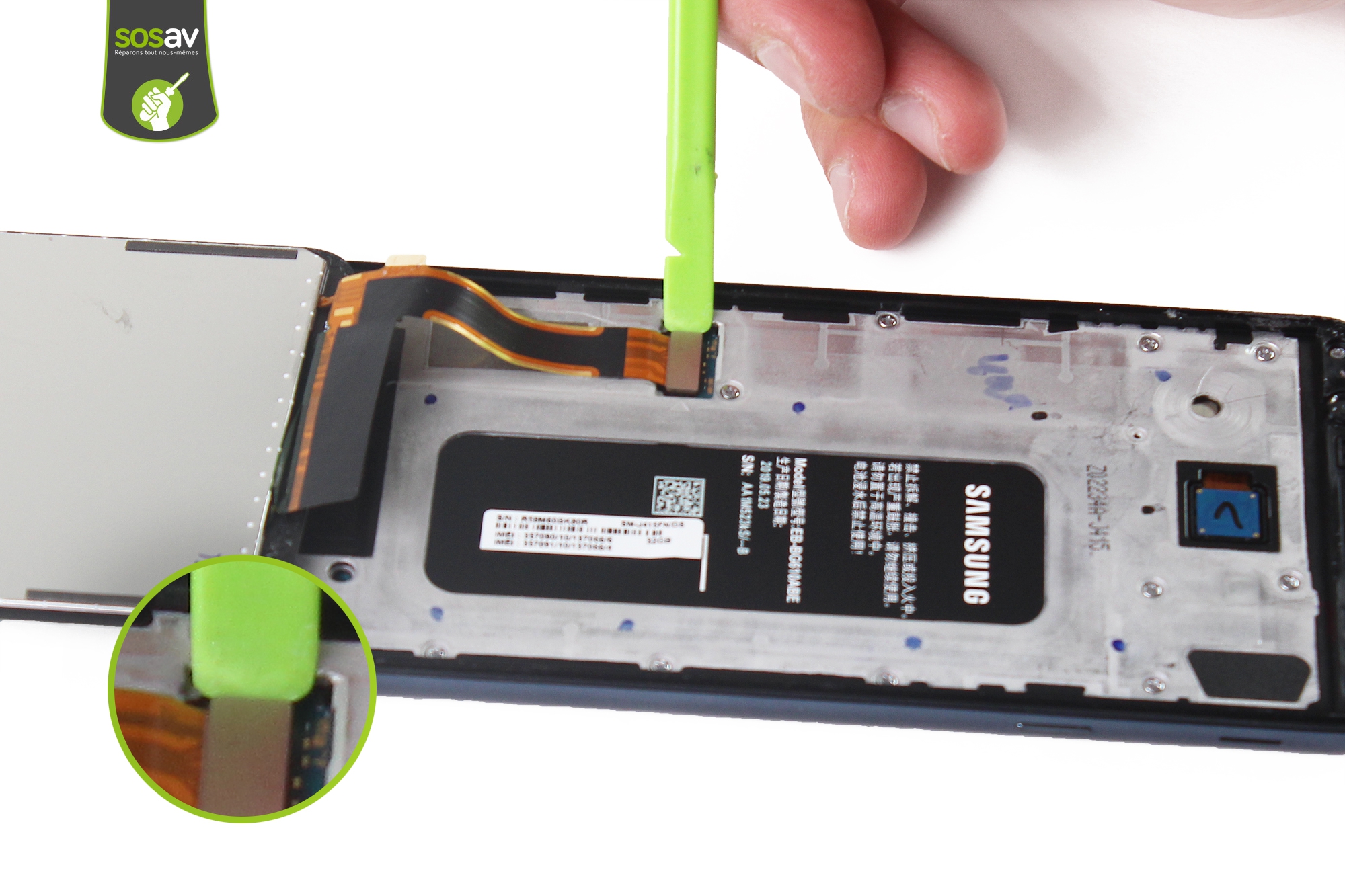

A présent, vous pouvez déconnecter la nappe de l'écran grâce à la spatule en nylon.N'utilisez jamais la spatule iSesamo pour débrancher un connecteur. Etant en acier inoxydable, elle pourrait créer un court-circuit !
Votre écran Galaxy J4+ est désormais démonté.

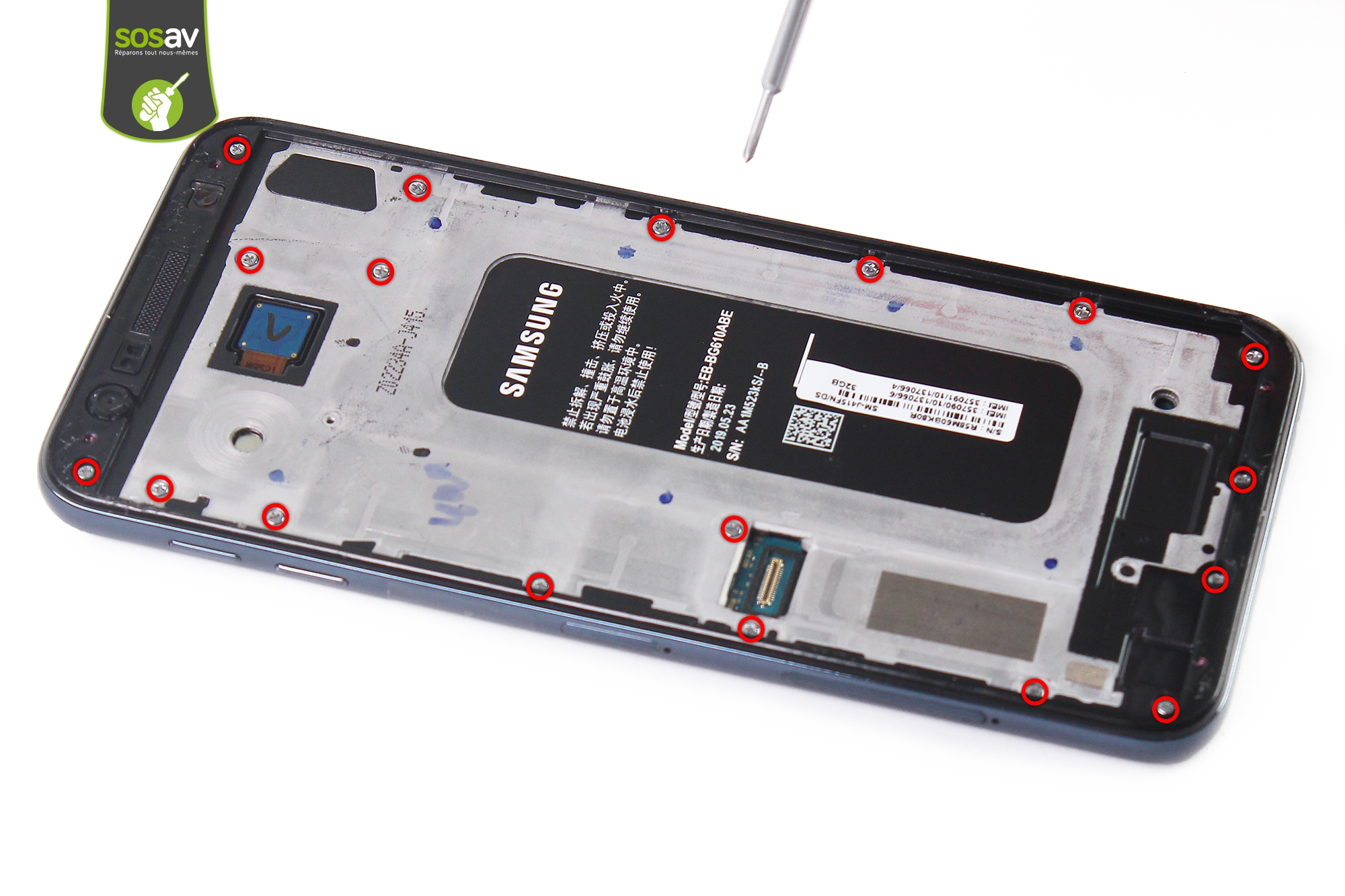

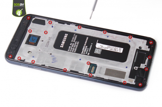

Poursuivez en dévissant les 18 vis entourées en rouge via le tournevis cruciforme présent dans notre kit outils.

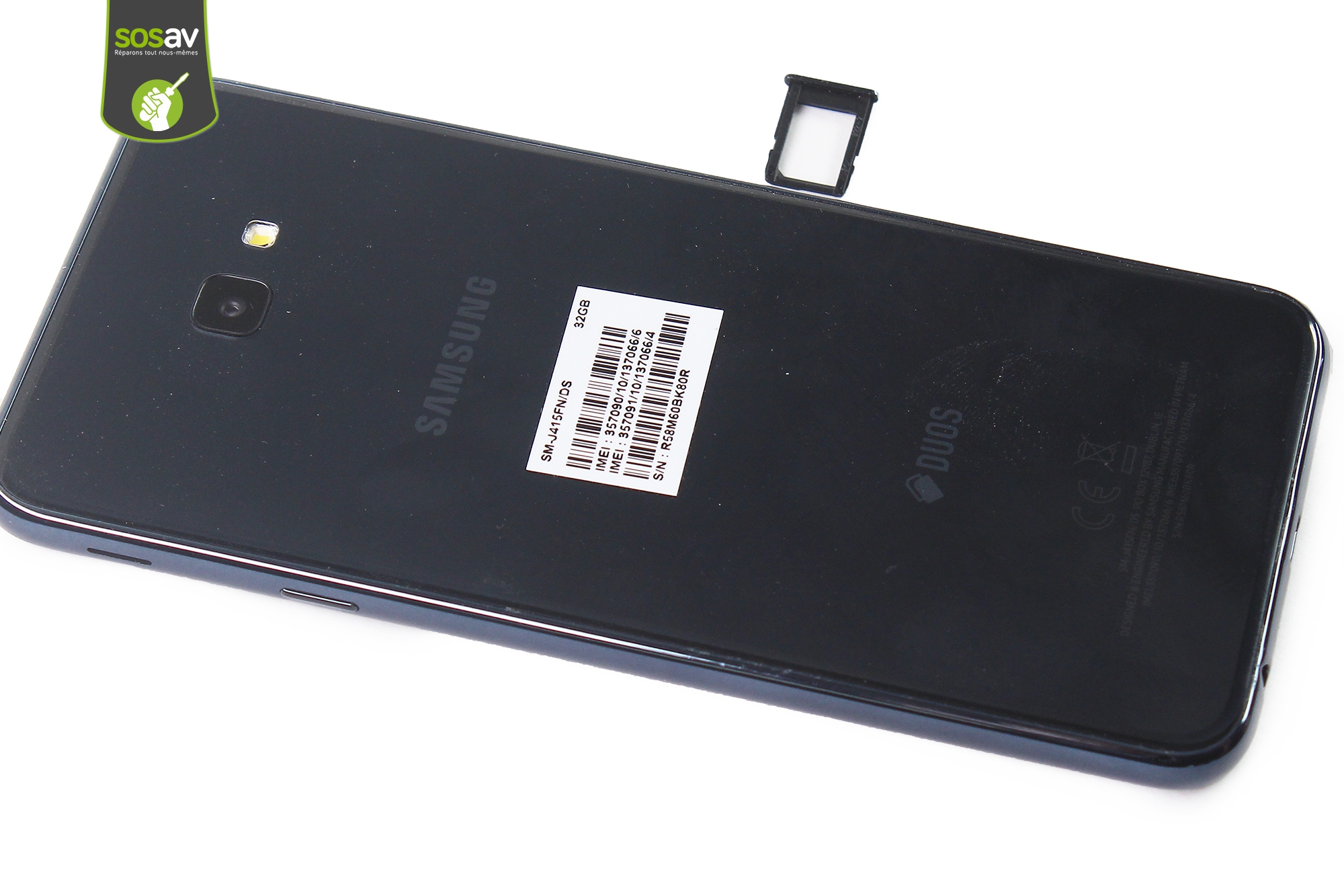

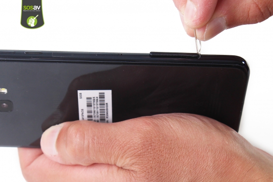

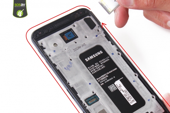

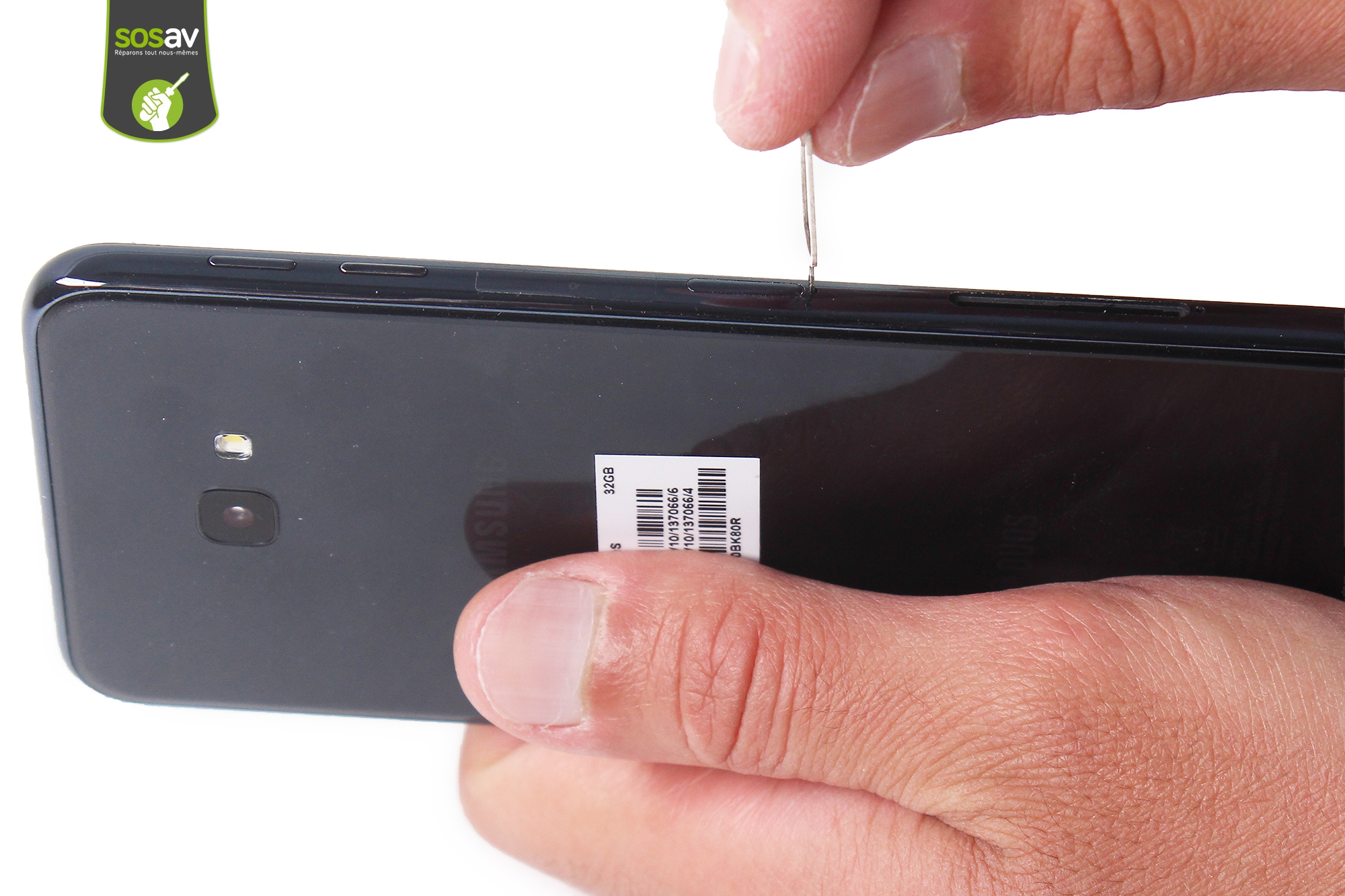

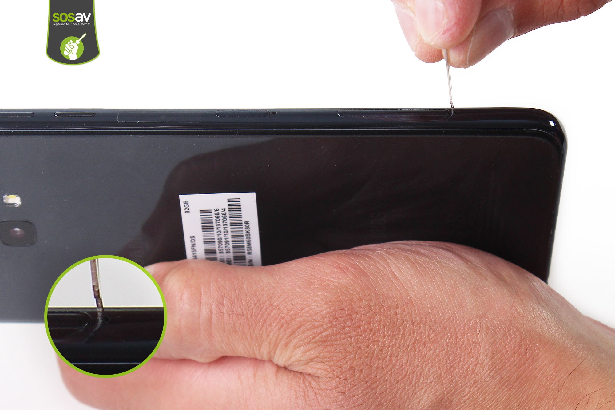

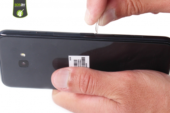

Avant de continuer, il est important d'extraire le tiroir SIM & SD situé sur la tranche gauche du téléphone.Pour cela, insérez l'extracteur SIM dans le trou du tiroir afin de l'éjecter puis le retirer.

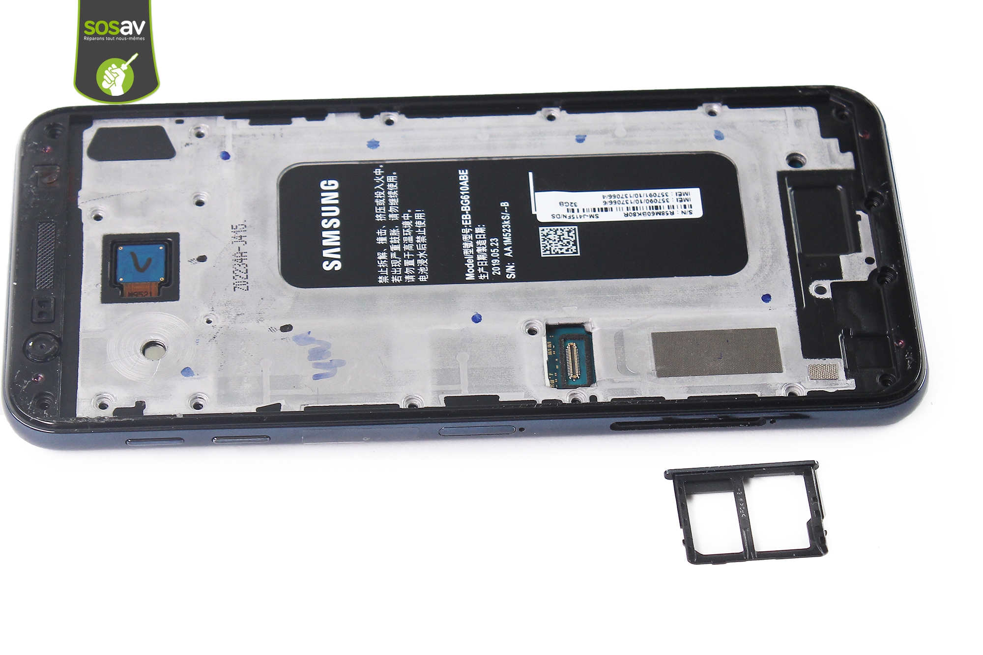

Le tiroir SIM & SD est déposé.

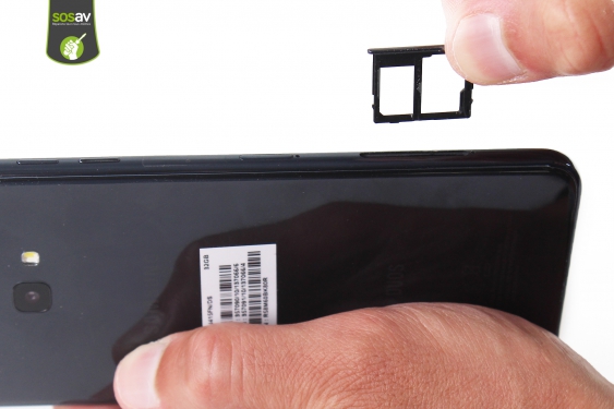

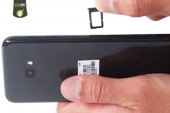

Répétez l'opération pour le tiroir seconde SIM se trouvant juste au-dessus.
Le tiroir seconde SIM est extrait à son tour.

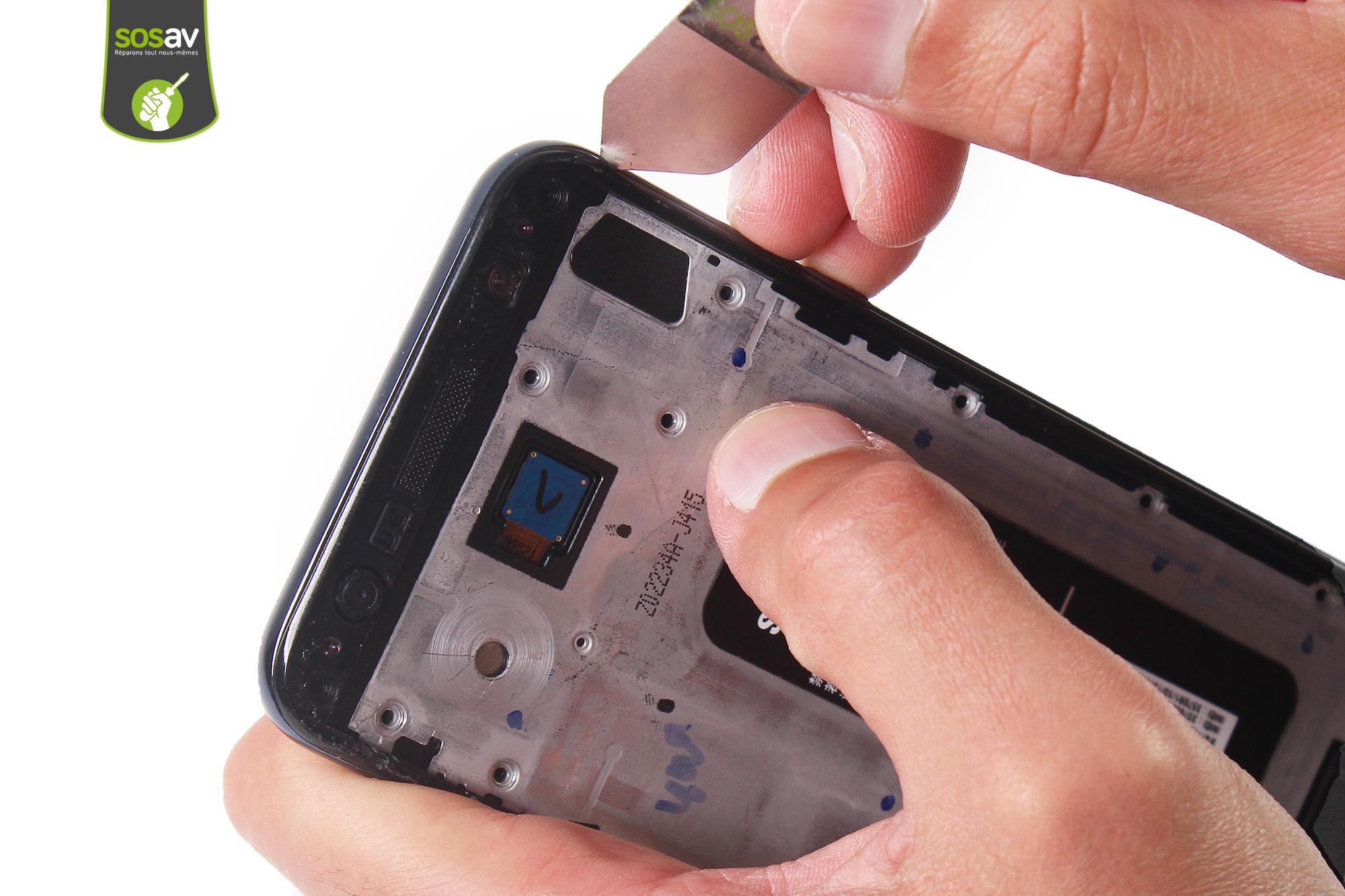

De nouveau avec la iSesamo, commencez à déclipser la coque arrière sur le coin supérieur.Puis déclipsez ensuite délicatement tout le pourtour en faisant glisser la spatule.
A présent, vous pouvez séparer en douceur la coque arrière du reste du téléphone.
La coque arrière est maintenant séparée.

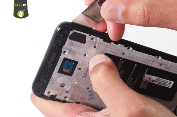

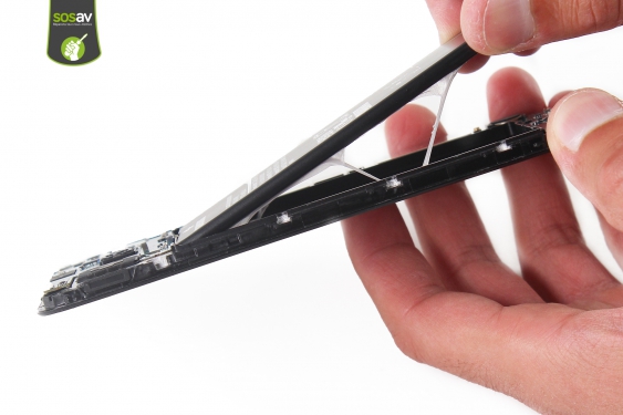

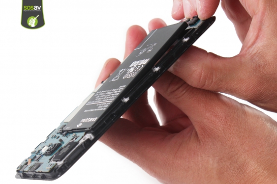

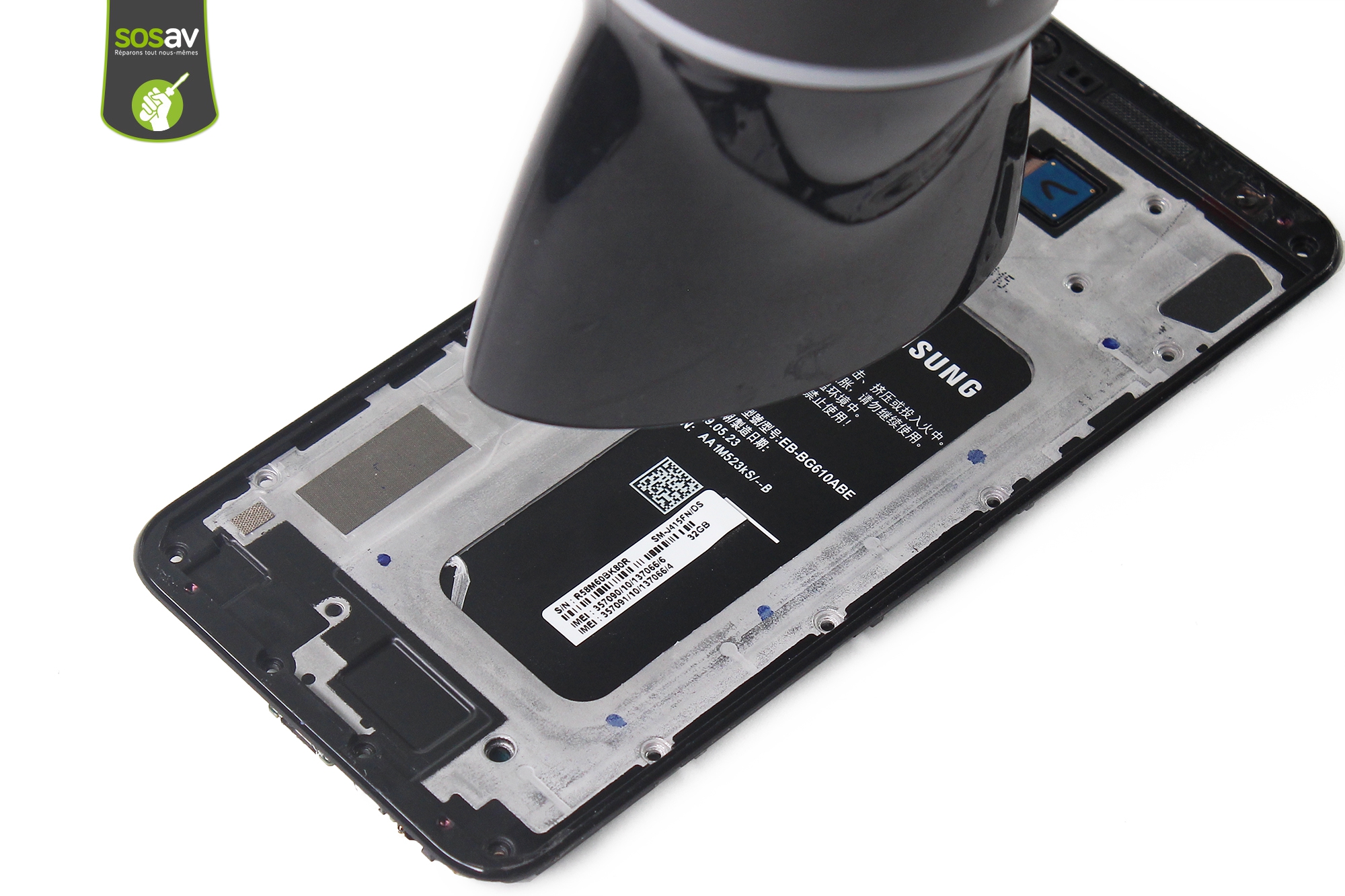

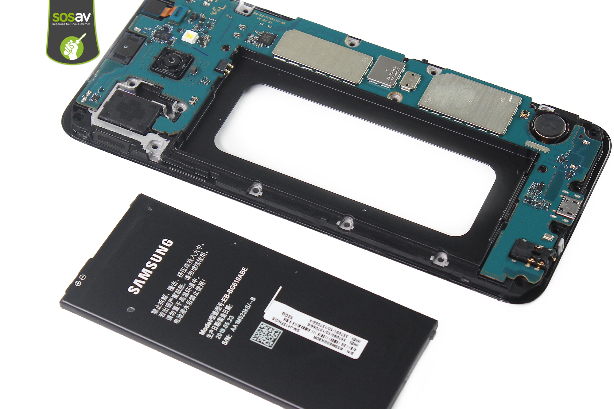

Réutilisez le sèche-cheveux pour chauffer quelques secondes le châssis afin de ramollir la colle qui la maintient.Vous pouvez ensuite "pousser" la batterie hors du châssis, afin de la décoller en douceur.Faites attention à ne pas plier ni percer la batterie dans la manoeuvre !
Votre batterie Galaxy J4+ est maintenant déposée.

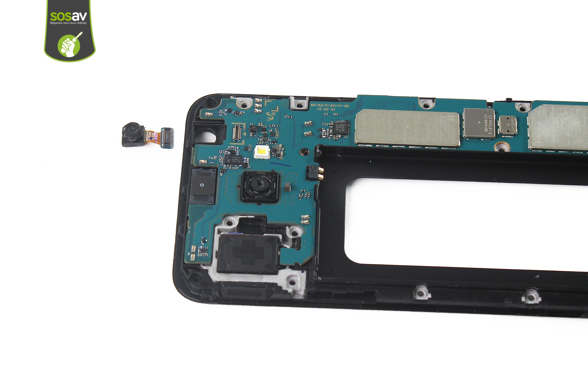

Reprenez la spatule en nylon pour déconnecter la nappe de la caméra avant.Vous pouvez l'extraire.
Votre caméra avant est déposée.

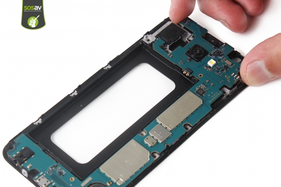

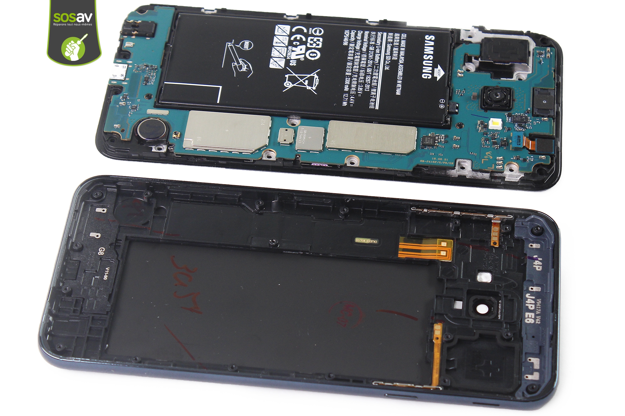

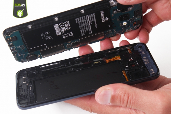

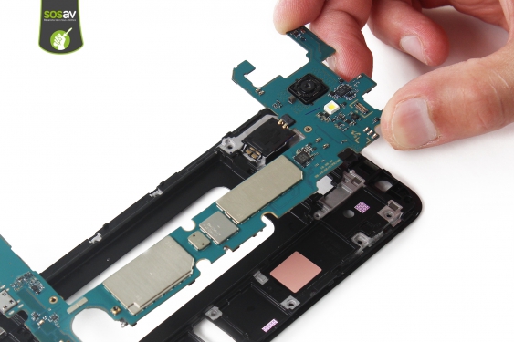

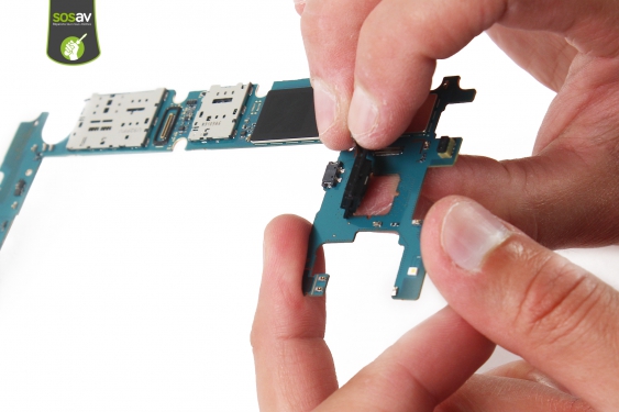

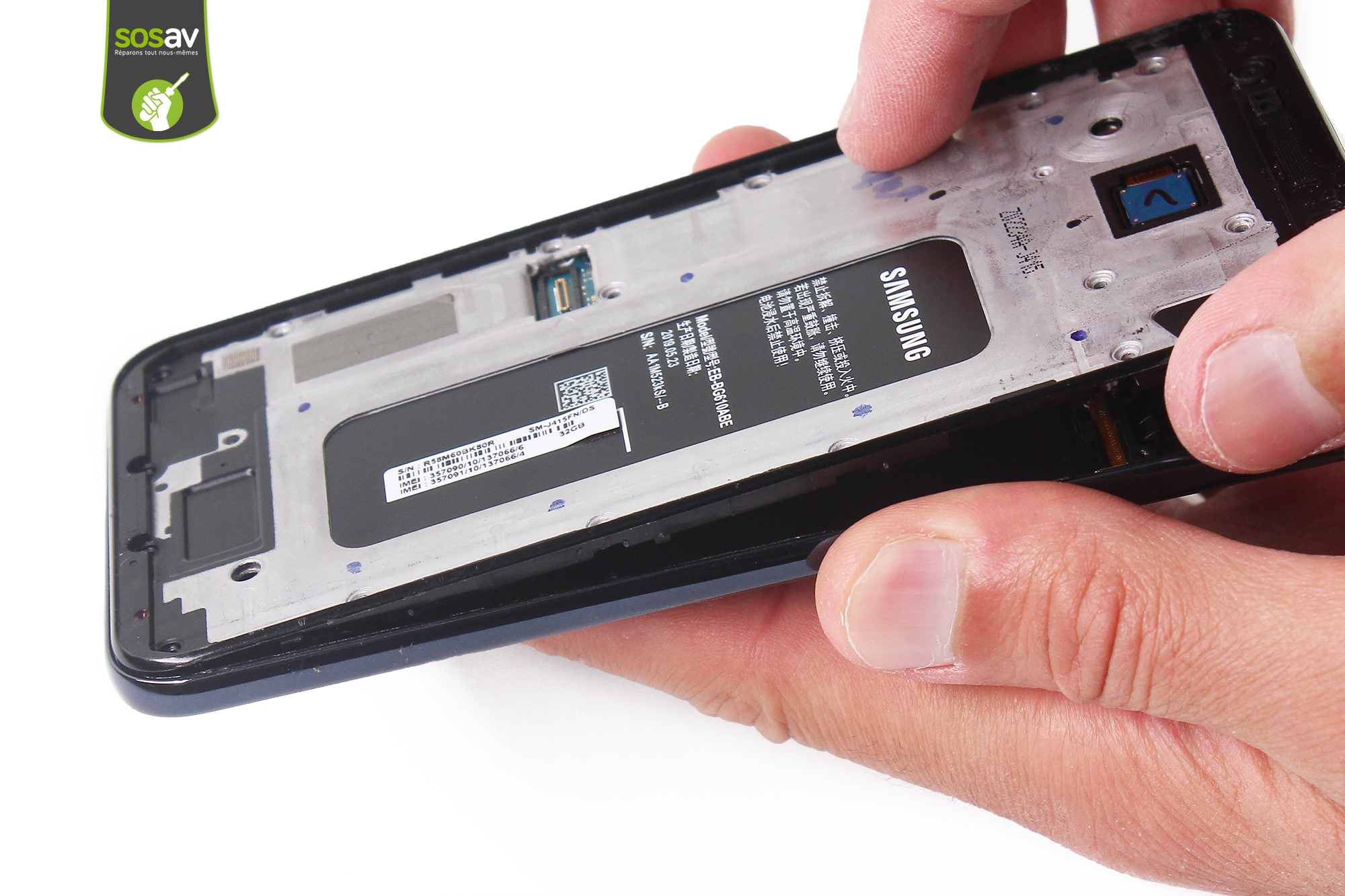

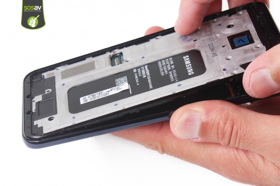

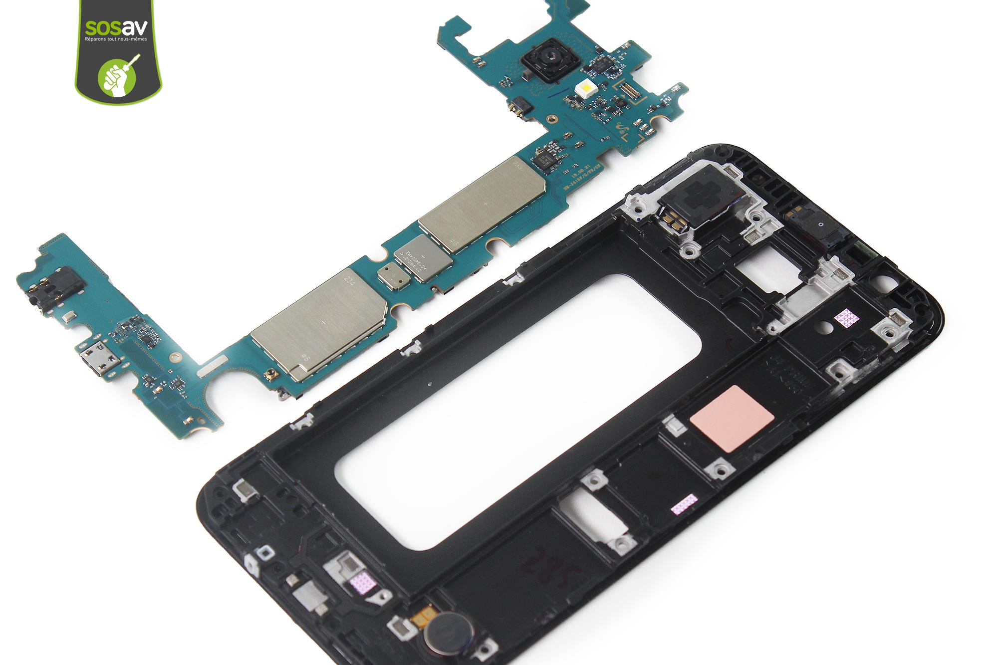

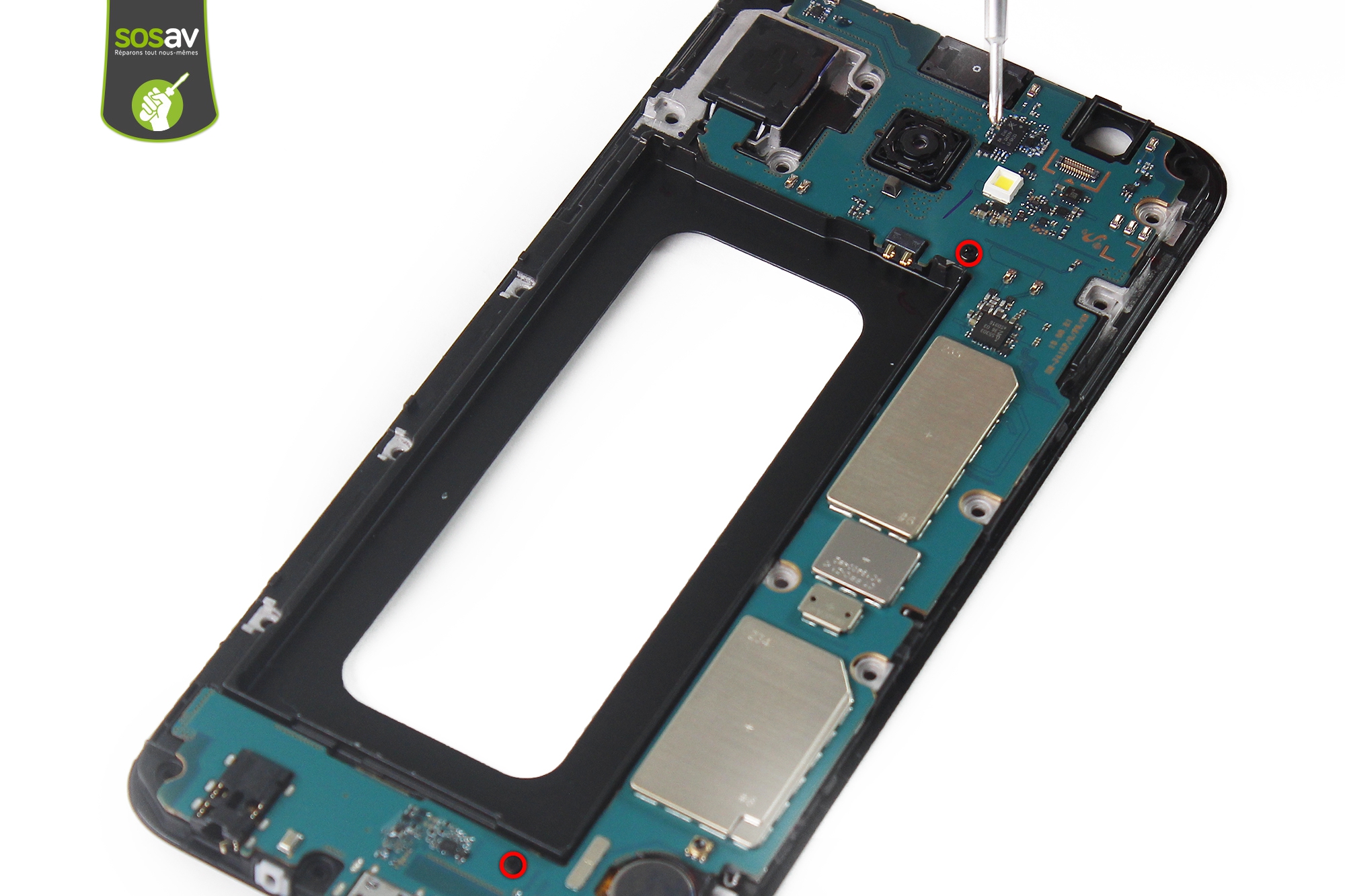

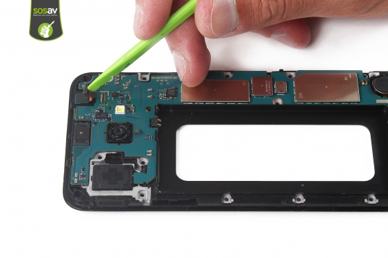

Dévissez ensuite les 2 vis entourées en rouge qui maintiennent la carte mère au châssis. (Photo 1)Vous pouvez ensuite retirer la carte mère en toute sécurité.
La carte mère Galaxy J4+ est déposée et partiellement démontée.

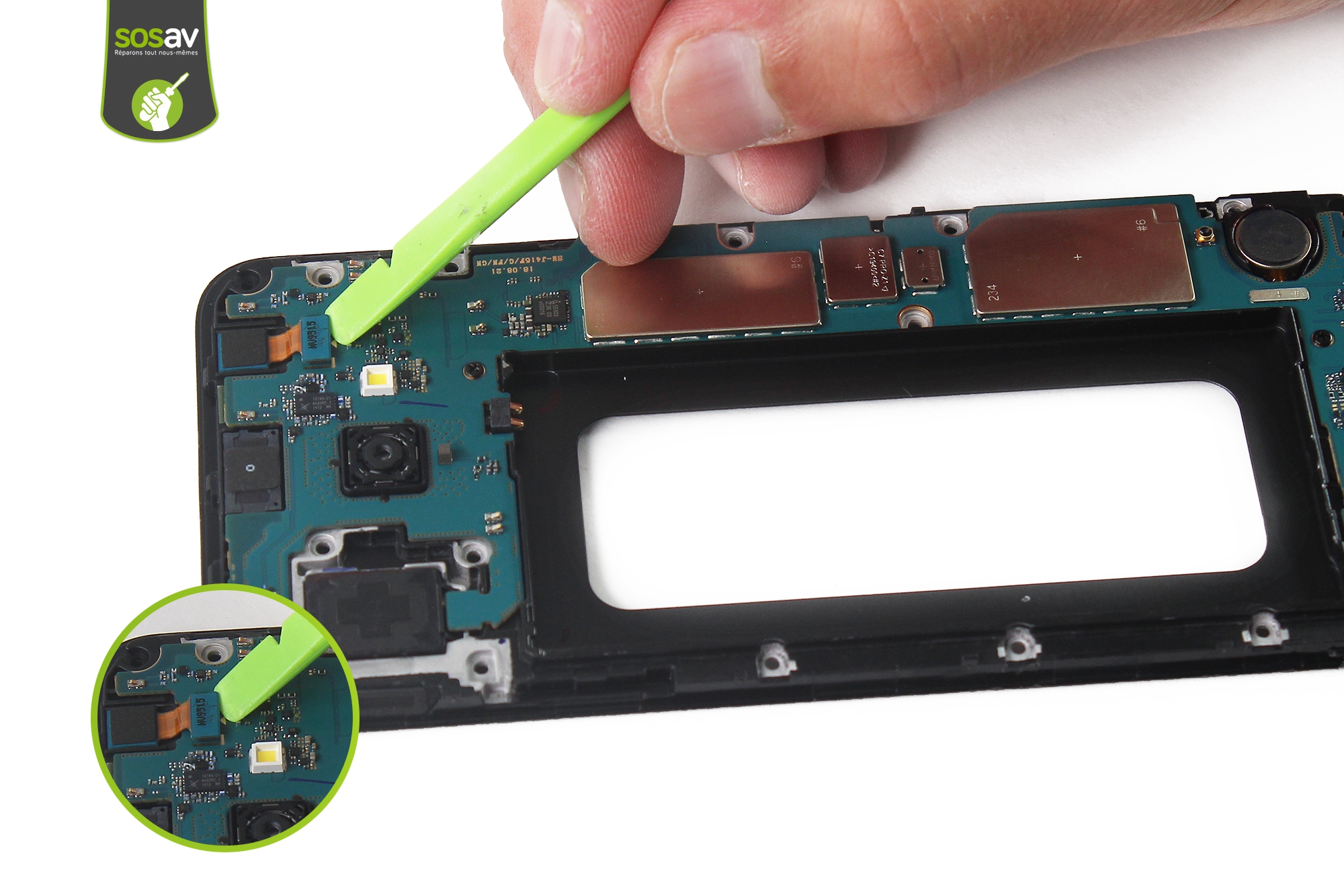

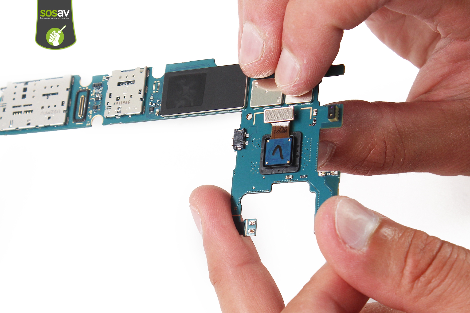

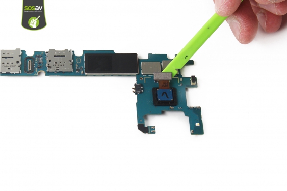

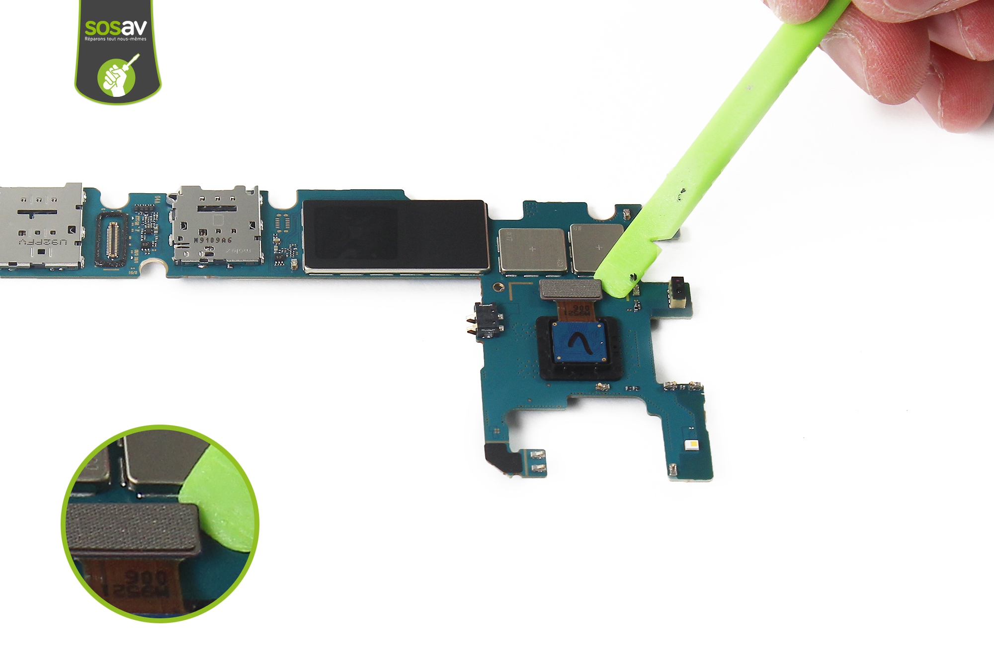

Déverrouillez le connecteur de la caméra arrière à l'aide de la spatule en nylon.
Etape 24

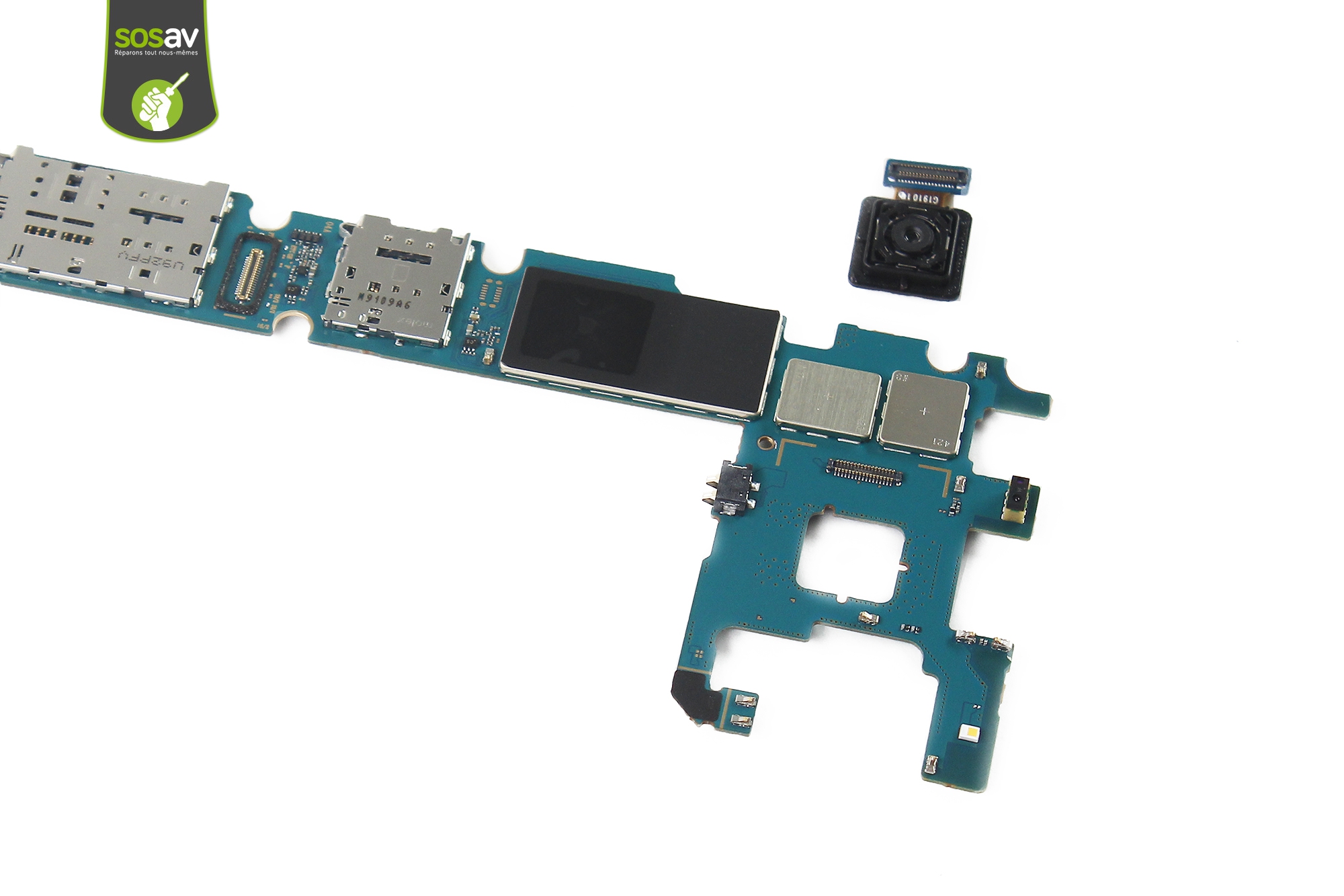

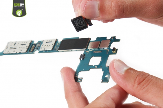

Vous n'avez plus qu'à extraire la caméra arrière hors de la carte mère.
Etape 25
La carte mère et la caméra arrière Galaxy J4+ sont démontées. N'hésitez pas à suivre les conseils de ce tuto pour changer une caméra défaillante ou remplacer la carte mère défaillante par une carte mère reconditionnée.
