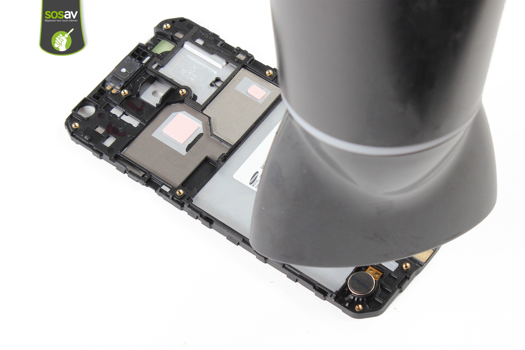

A l'aide du sèche-cheveux, rechauffez la zone où se situe le vibreur durant 10 à 15 secondes.

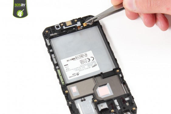

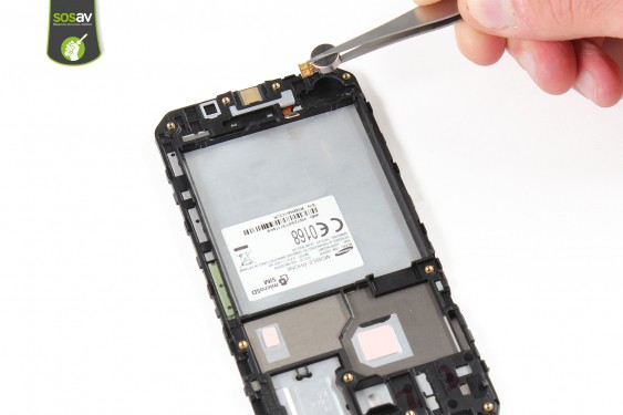

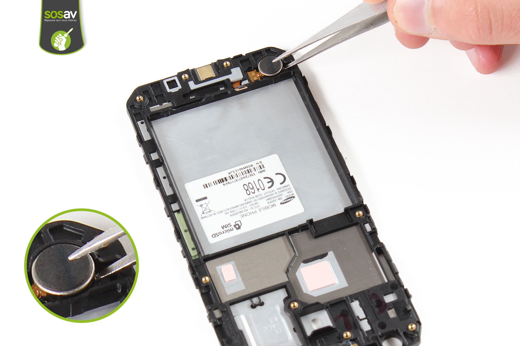

Utilisez ensuite une pince afin de le saisir et le retirer.
Etape 25

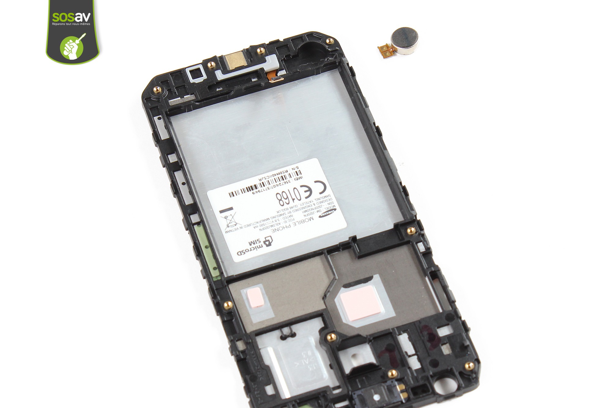

Le vibreur de votre Galaxy J3 2016 est désormais démonté.En cas de problème de vibreur, remplacez-le par un neuf.
