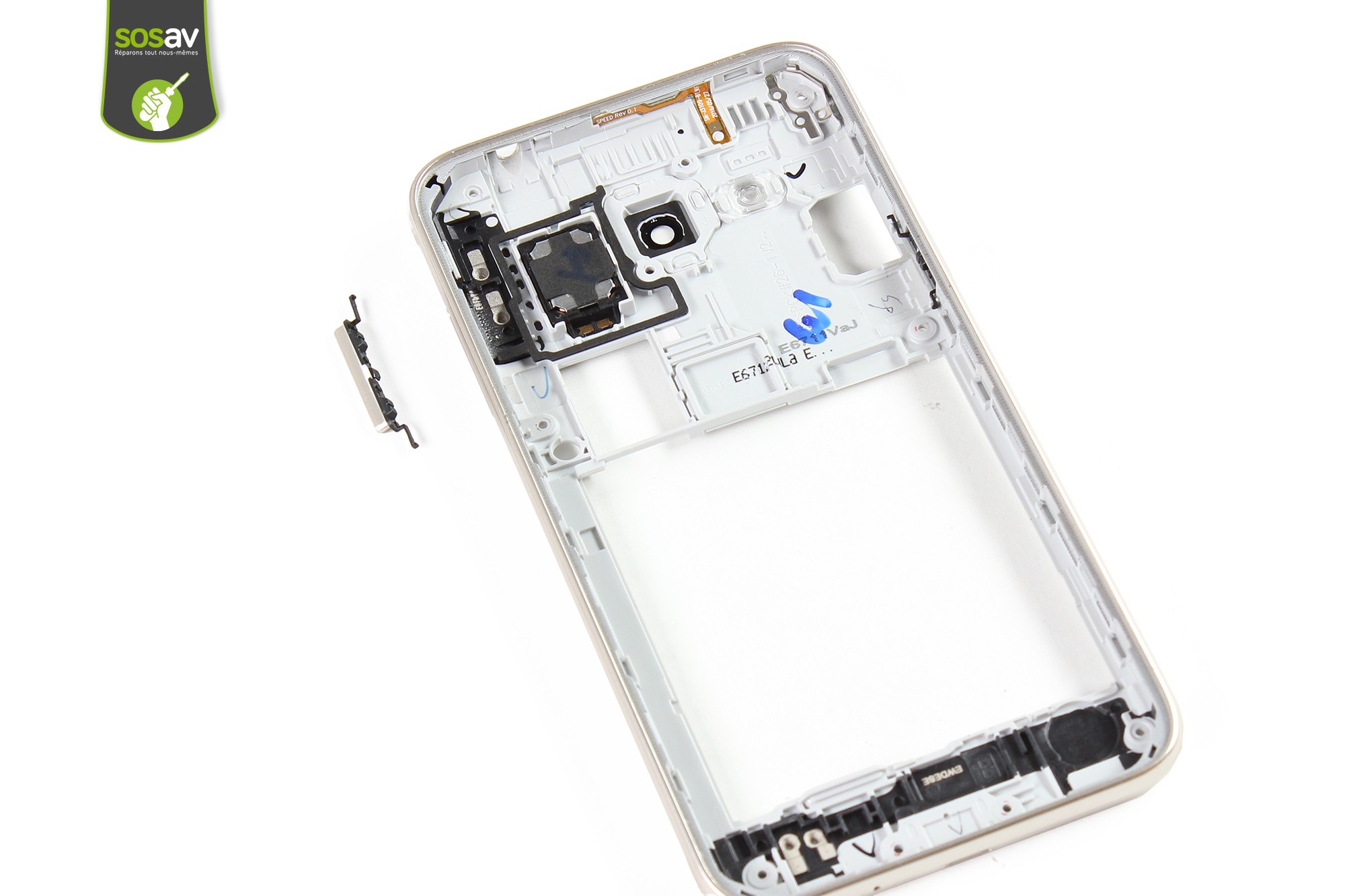

Terminez enfin par le côté droit du téléphone puis procédez au retrait du châssis.Le châssis externe de votre Galaxy J3 2016 est désormais démonté.

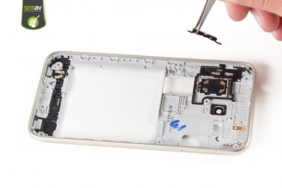

Saisissez le bouton volume à l'aide de la pince puis procédez à son retrait.
Le bouton volume de votre Galaxy J3 2016 est désormais démonté.Procédez de même pour le second bouton puis remplacez-les si nécessaire.
