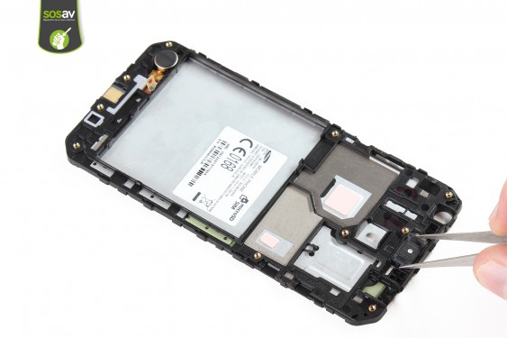

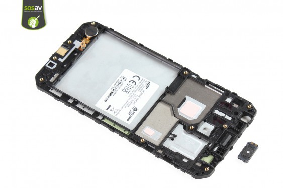

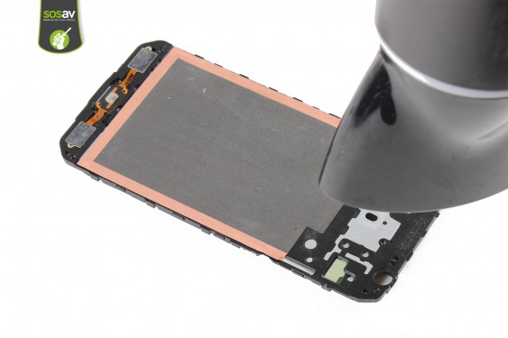

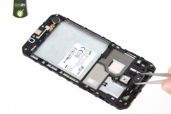

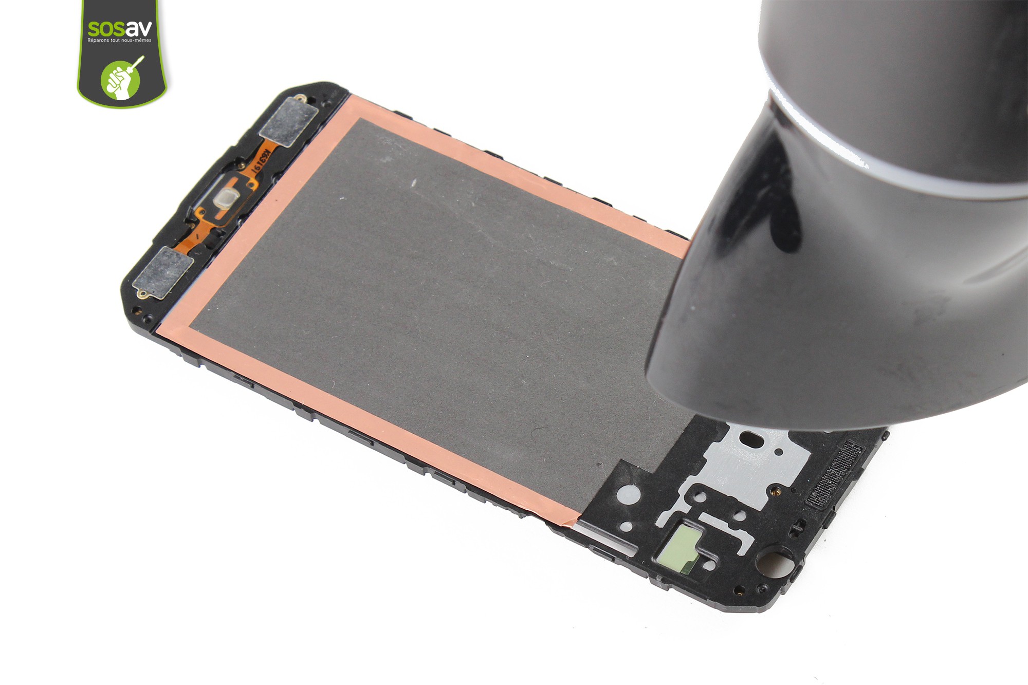

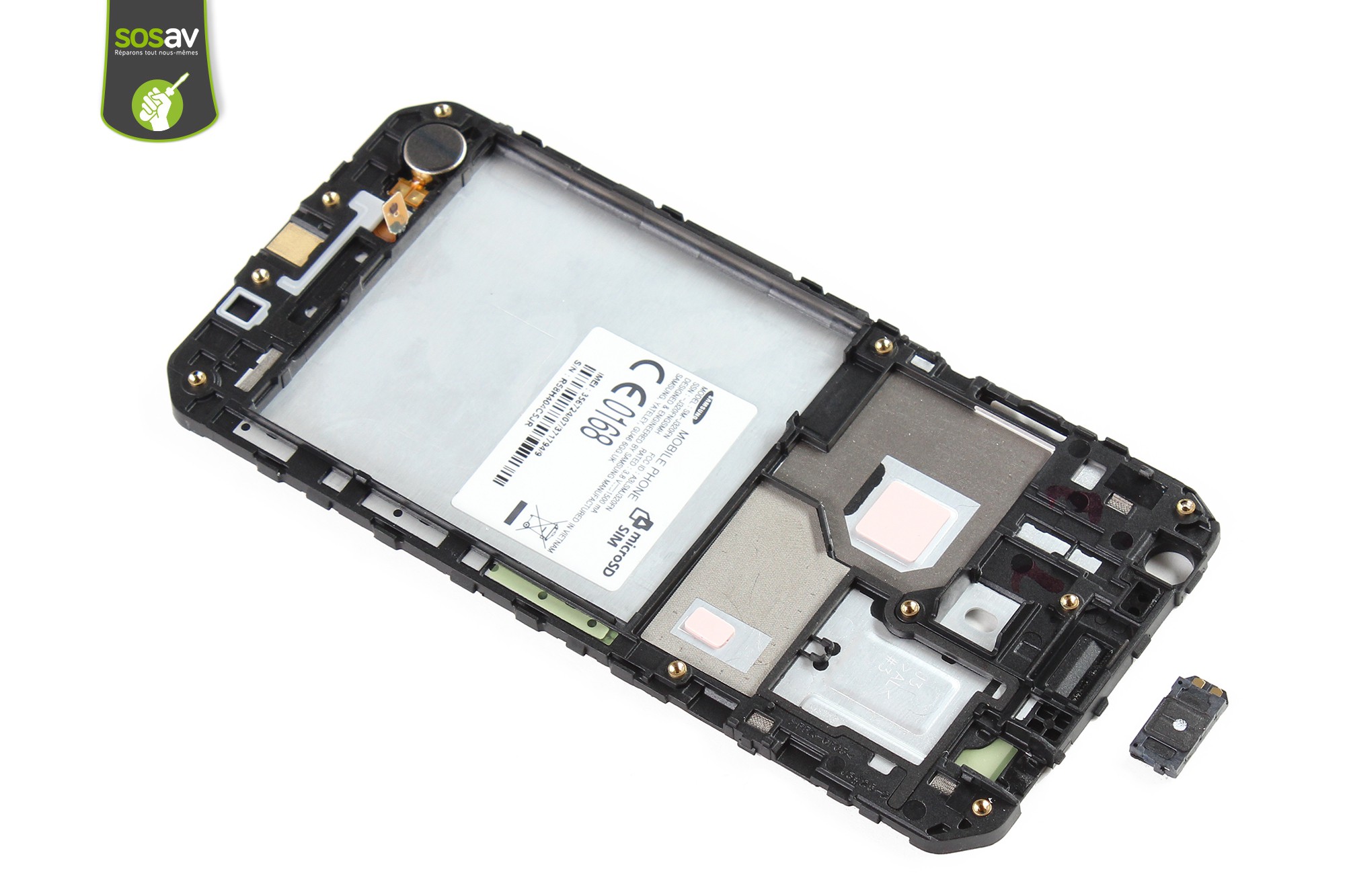

Réchauffez la zone du haut-parleur interne à l'aide du sèche-cheveux durant 10 à 15 secondes.Procédez ensuite au retrait du haut-parleur interne grâce à la pince.
Etape 24
Le haut-parleur interne de votre Galaxy J3 2016 est désormais démontéEn cas de problème de son lors des appels, remplacez le haut-parleur interne par un neuf.
