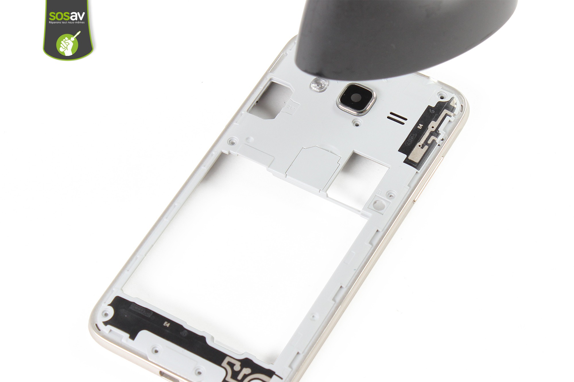

Réutilisez le sèche-cheveux, pour réchauffer le haut-parleur externe durant 20 à 30 secondes afin de ramollir la colle qui le maintient.

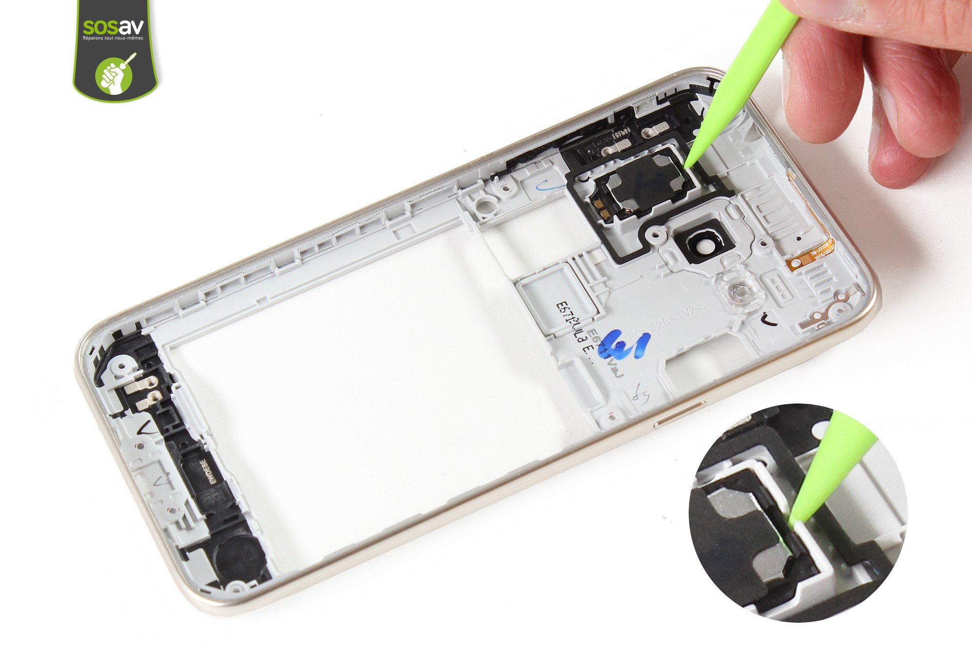

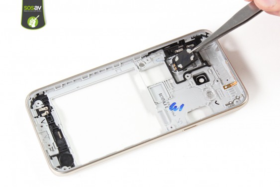

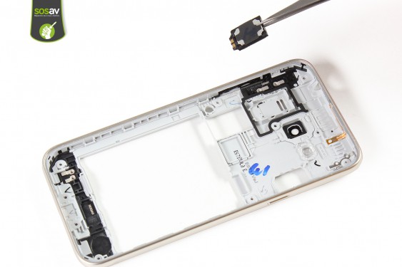

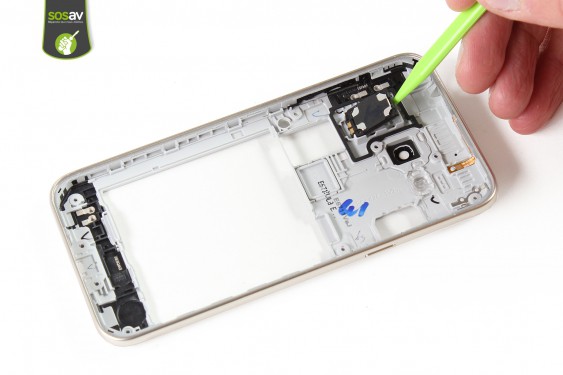

Reprenez la spatule en nylon pour faire levier sur le haut-parleur externe.Procédez ensuite à son retrait à l'aide de la pince.

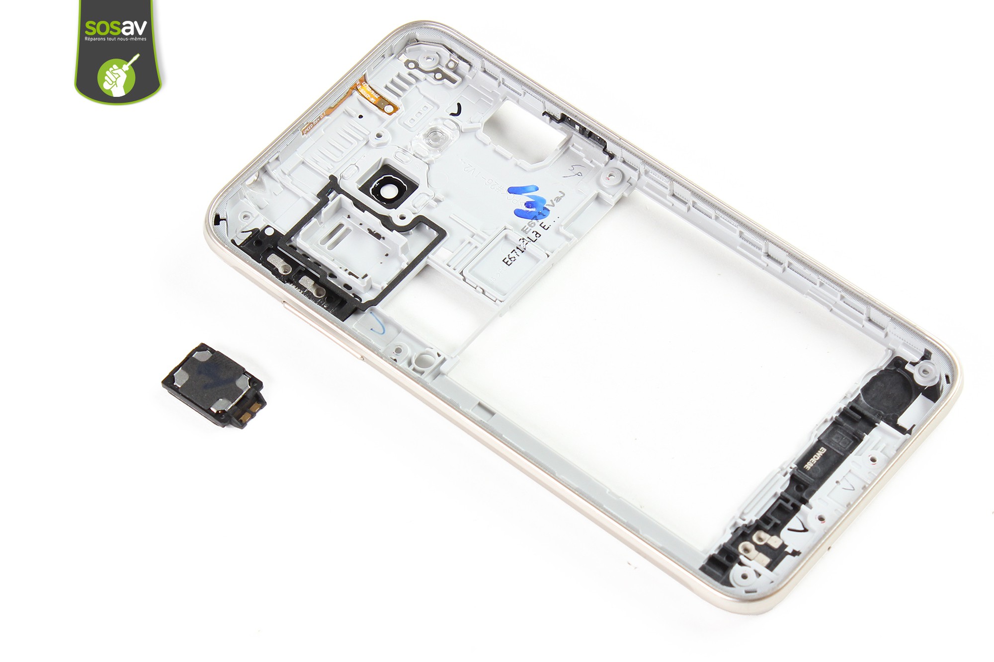

Le haut-parleur externe de votre Galaxy J3 2016 est désormais démonté.En cas de problème de son, remplacez-le par un haut-parleur neuf.
