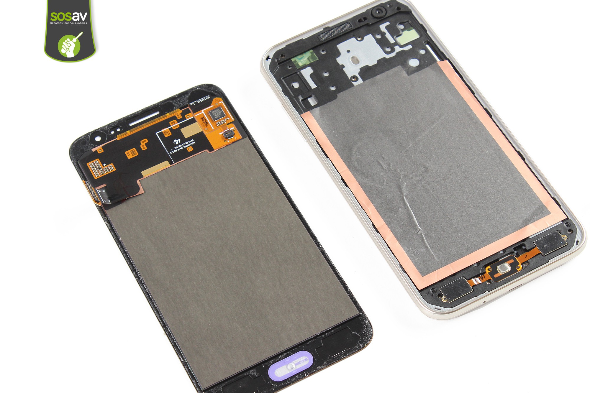

Afin de décoller l'écran, il est nécessaire de le réchauffer durant 3 à 5 minutes avec le sèche-cheveux.L'écran du Galaxy J3 2016 est très solidement collé au châssis. Nous vous suggérons de réchauffer régulièrement l'écran au fur et à mesure des étapes pour plus de simplicité. Soyez très délicats lors du décollement de l'écran, ce dernier étant très fin et par conséquent, relativement fragile et sensible, le risque de casse est très élevé.
Insérez, sur environ 0,5cm, une spatule iSesamo dans l'interstice inférieur droit de l'écran.Ne forcez en aucun cas, soyez très délicats lors de cette opération afin de ne pas endommager l'écran ! N'hésitez pas à rechauffer l'écran si besoin.
Décollez ensuite la partie supérieure de l'écran en poursuivant avec la spatule iSesamo.N'insérez pas la spatule iSesamo au delà de 0,5cm au risque de couper des nappes situées sous l'écran.
Décollez le côté droit et la partie inférieure de l'écran, toujours à l'aide de la spatule iSesamo.
Saisissez l'écran puis ouvrez-le délicatement à la manière d'un livre.Procédez à son retrait.
L'écran de votre Galaxy J3 2016 est désormais démonté.En cas d'écran cassé, changez l'écran par un neuf si besoin.
