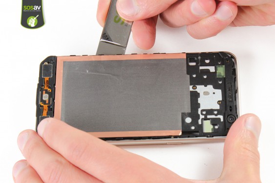

Réutilisez la spatule iSesamo afin de déclipser la partie droite du châssis.Remontez doucement vers le haut du téléphone en faisant levier sur chacun des clips en plastique.
Poursuivez ensuite sur la partie haute du téléphone.Veillez à ne pas enfoncer trop profondément la spatule afin de ne pas endommager la carte mère.

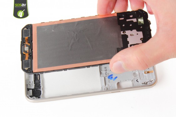

Terminez enfin par le côté droit du téléphone puis procédez au retrait du châssis.

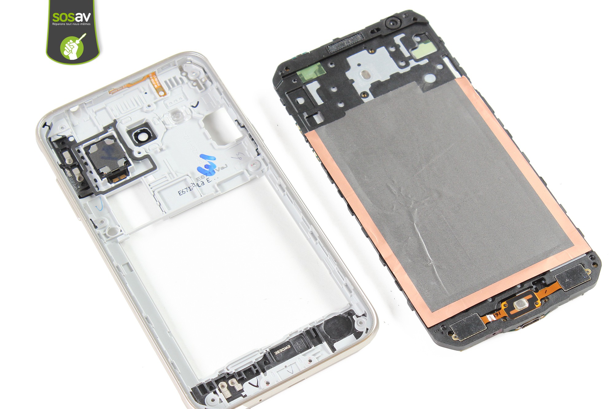

Le châssis externe de votre Galaxy J3 2016 est désormais démonté.En cas de châssis tordu, remplacez-le par un châssis neuf.
Pour remonter votre Samsung Galaxy J3 2016 suivez ce guide en sens inverse.
