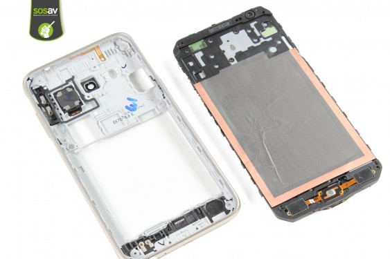

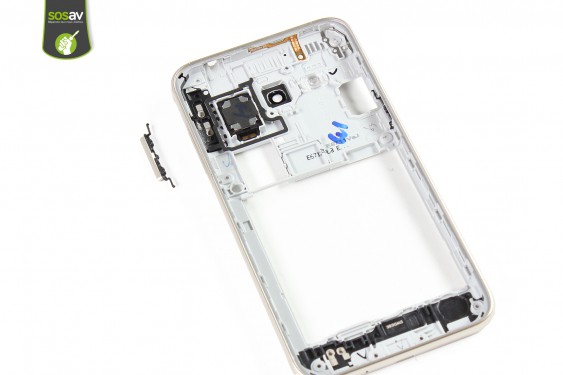

Terminez enfin par le côté droit du téléphone puis procédez au retrait du châssis.Le châssis externe de votre Galaxy J3 2016 est désormais démonté.

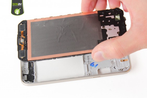

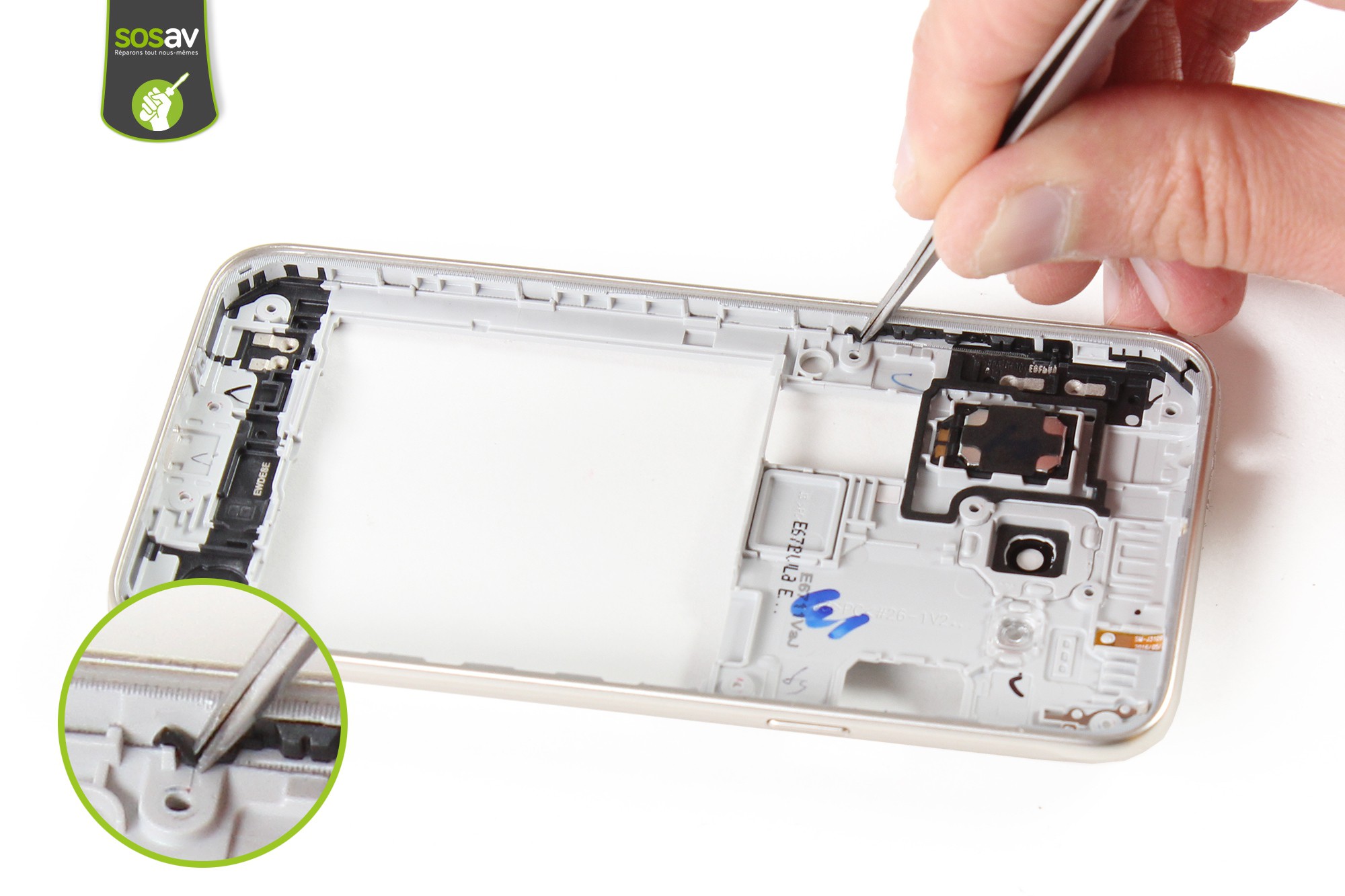

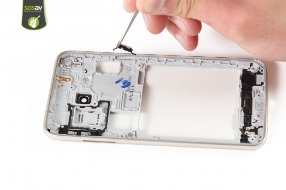

Saisissez le bouton volume à l'aide de la pince puis procédez à son retrait.Le bouton volume de votre Galaxy J3 2016 est désormais démonté.

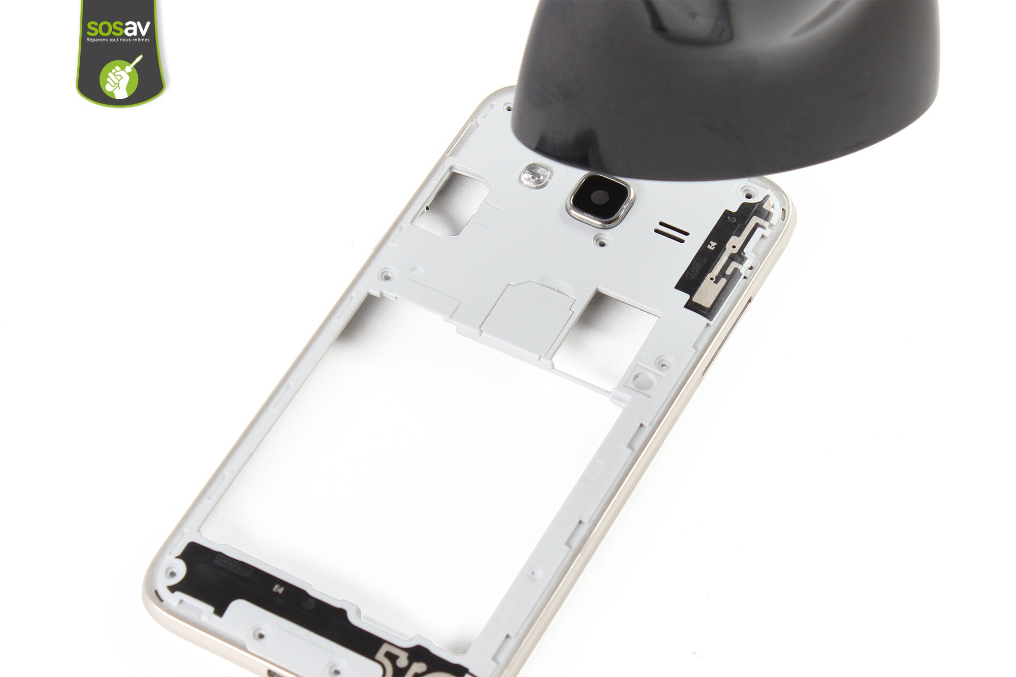

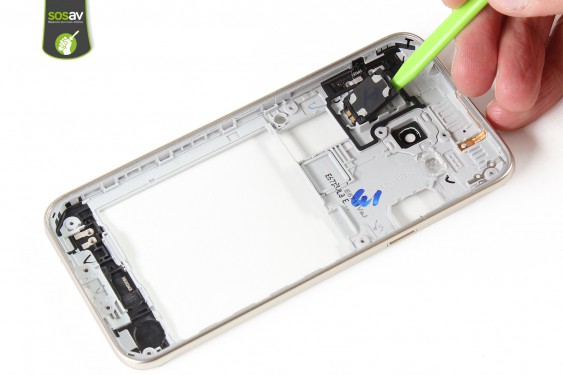

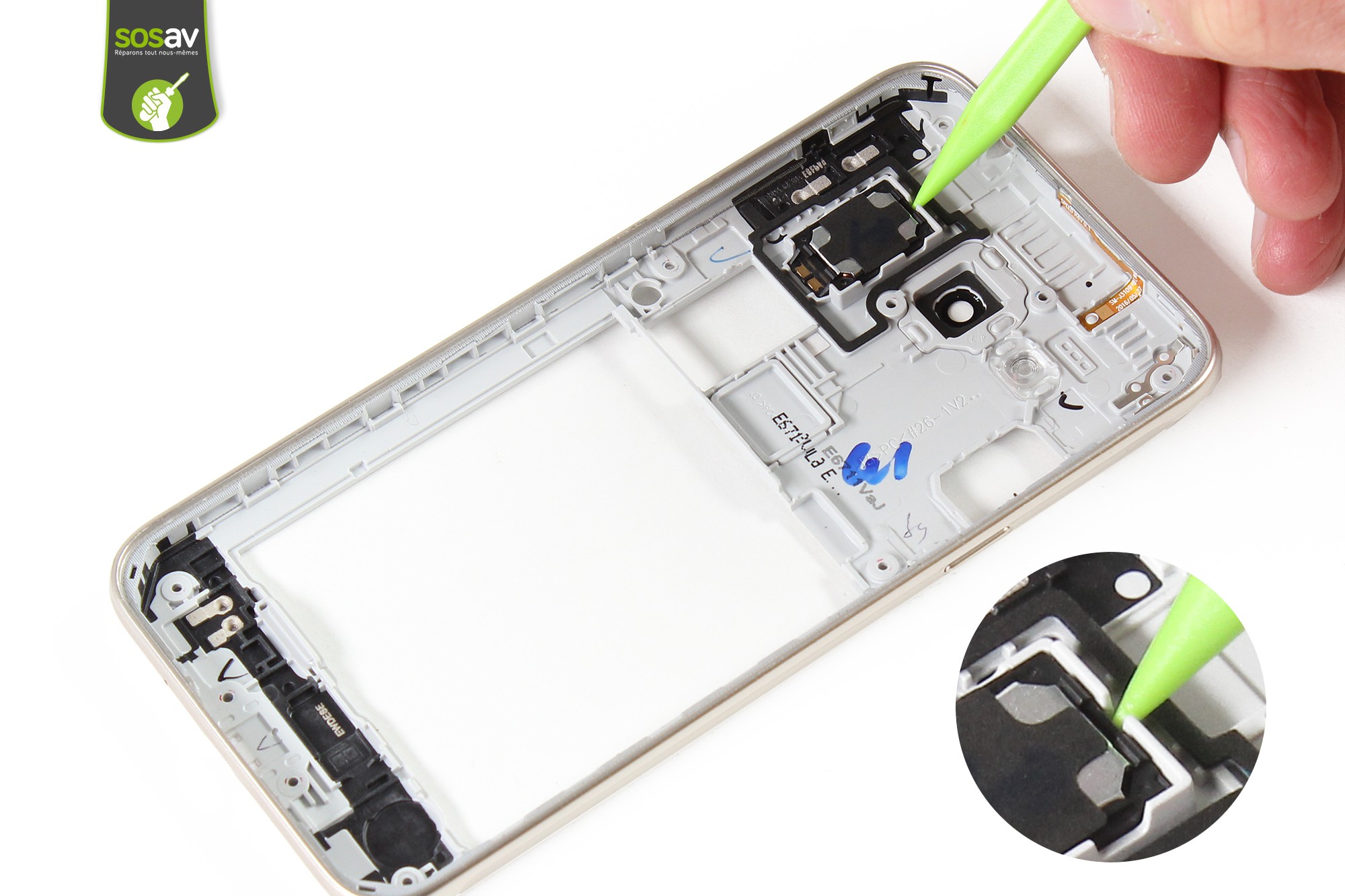

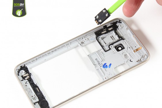

Réutilisez le sèche-cheveux, pour réchauffer le haut-parleur externe durant 20 à 30 secondes afin de ramollir la colle qui le maintient.

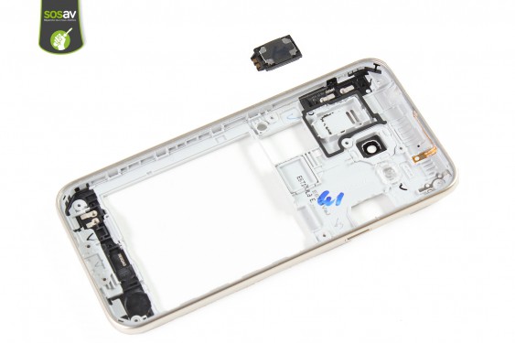

Reprenez la spatule en nylon pour faire levier sur le haut-parleur externe.Procédez ensuite à son retrait.Le haut-parleur externe de votre Galaxy J3 2016 est désormais démonté.

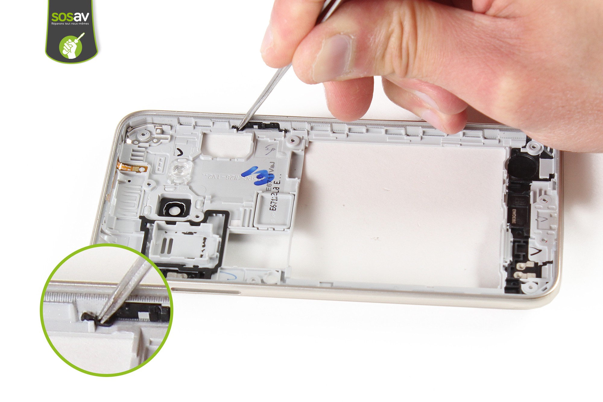

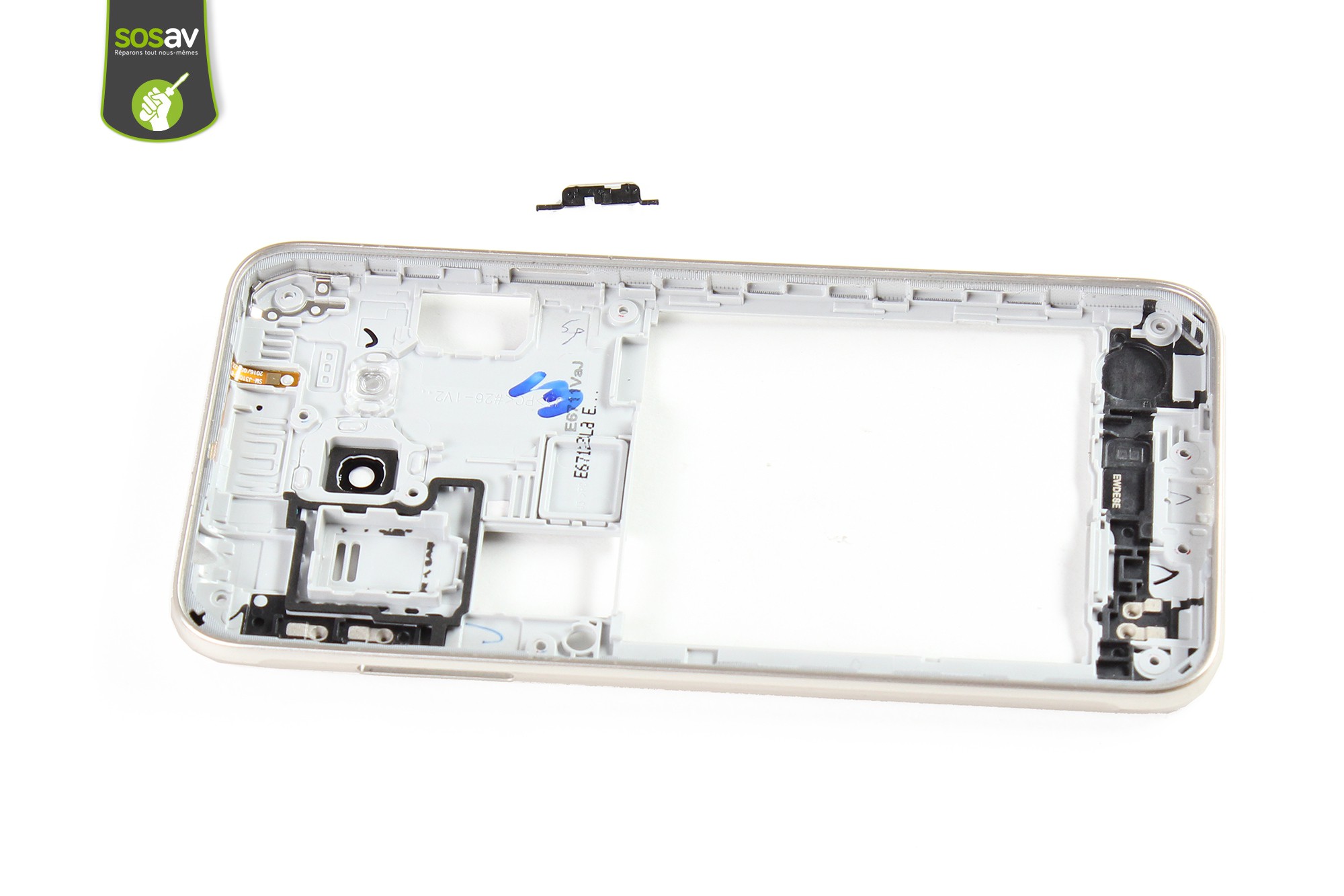

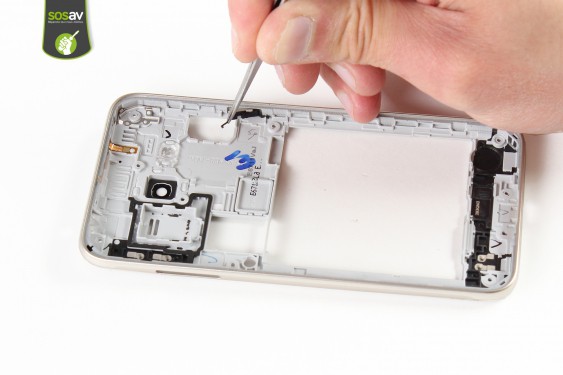

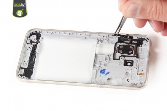

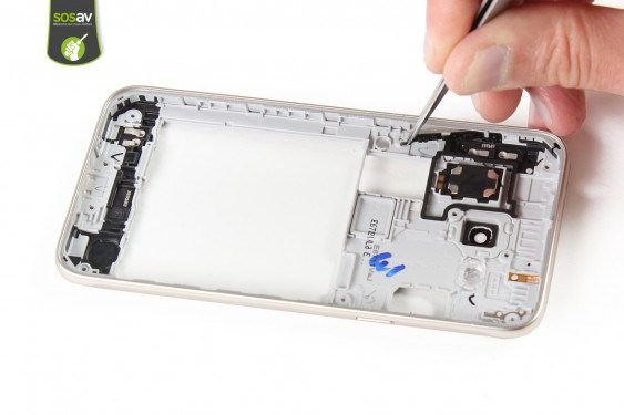

Utilisez une pince pour saisir et retirer le bouton power.
Le châssis complet de votre Galaxy J3 2016 est désormais démonté.Procédez à son remplacement par un châssis neuf si cela est nécessaire.
