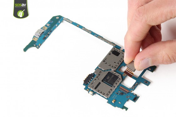

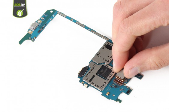

Déconnectez la nappe de liaison des boutons de façade grâce à la spatule en nylon.
Saisissez ensuite la carte mère des deux côtés puis procédez très délicatement à son retrait.Soyez délicats lors de cette opération afin de ne pas endommager la carte, la partie centrale étant fragile !

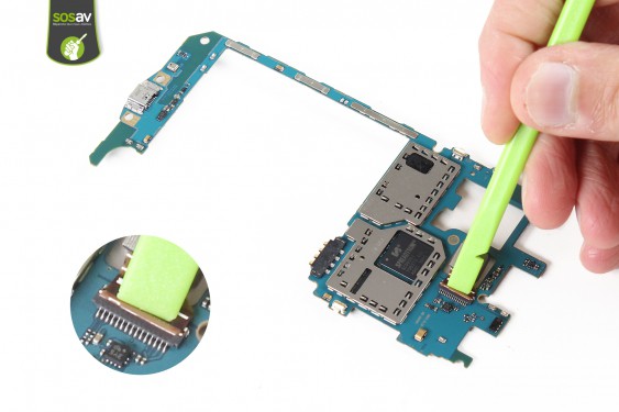

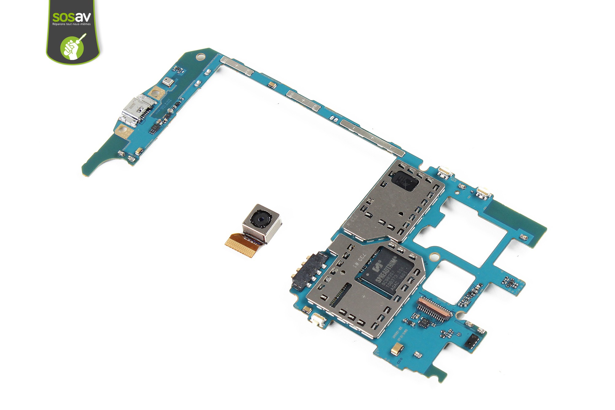

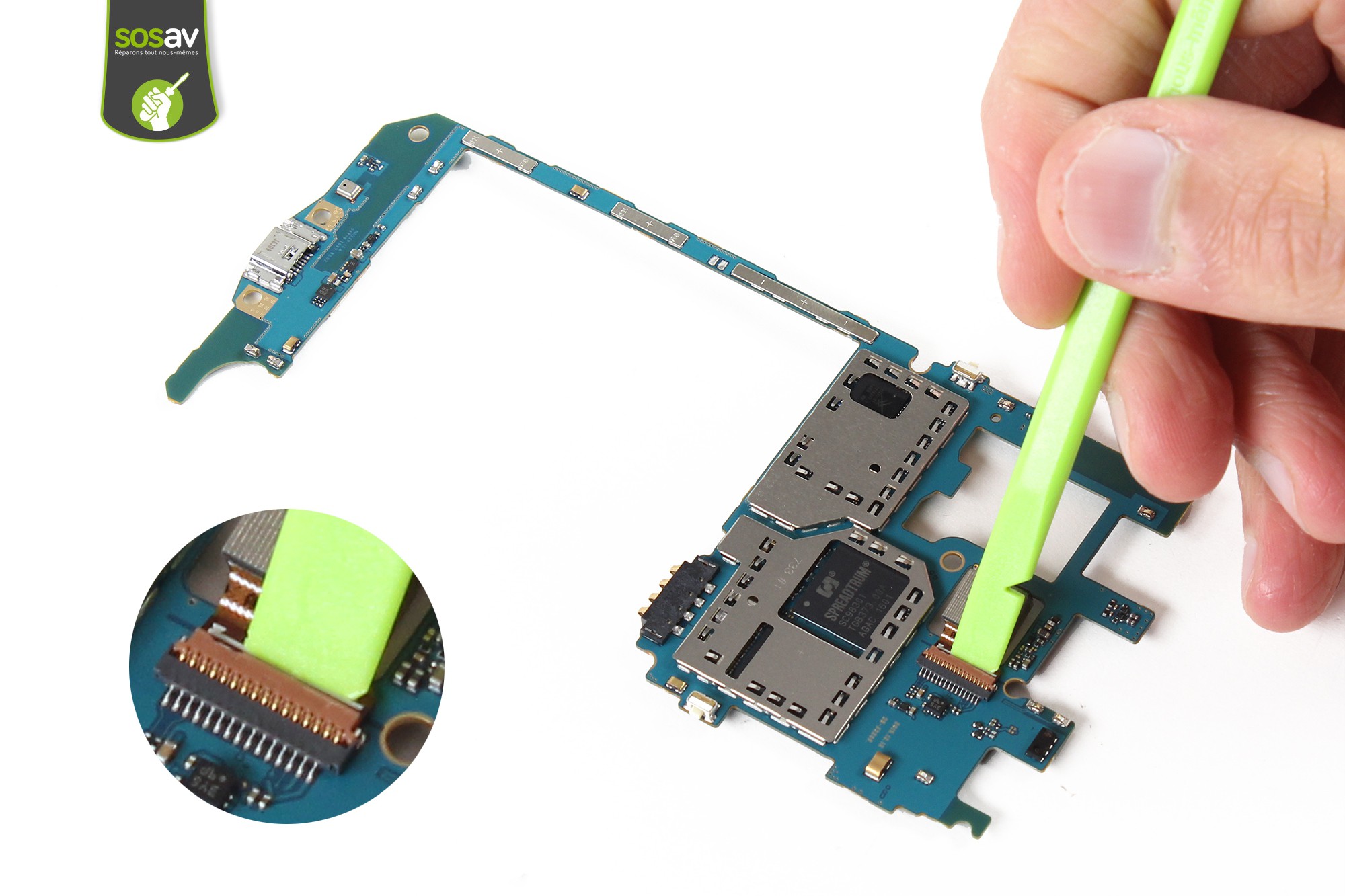

Utilisez la spatule en nylon afin de déverrouiller le connecteur de la caméra arrière.Saisissez puis retirez la caméra arrière.
Etape 24
La carte mère de votre Galaxy J3 2016 est désormais démontée.Procédez à son remplacement par une carte mère neuve si cela est nécessaire.
