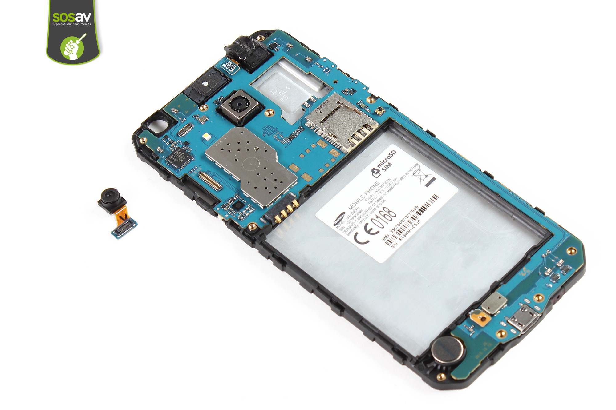

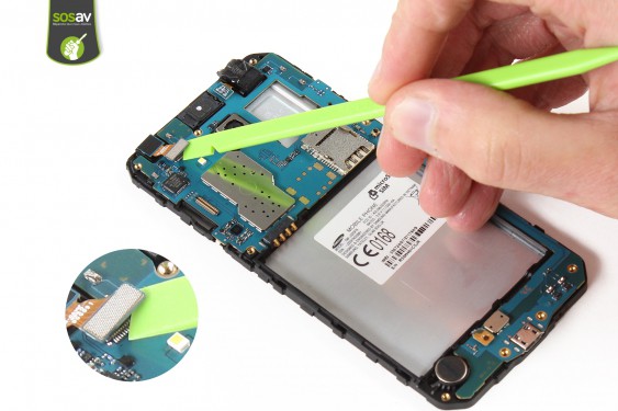

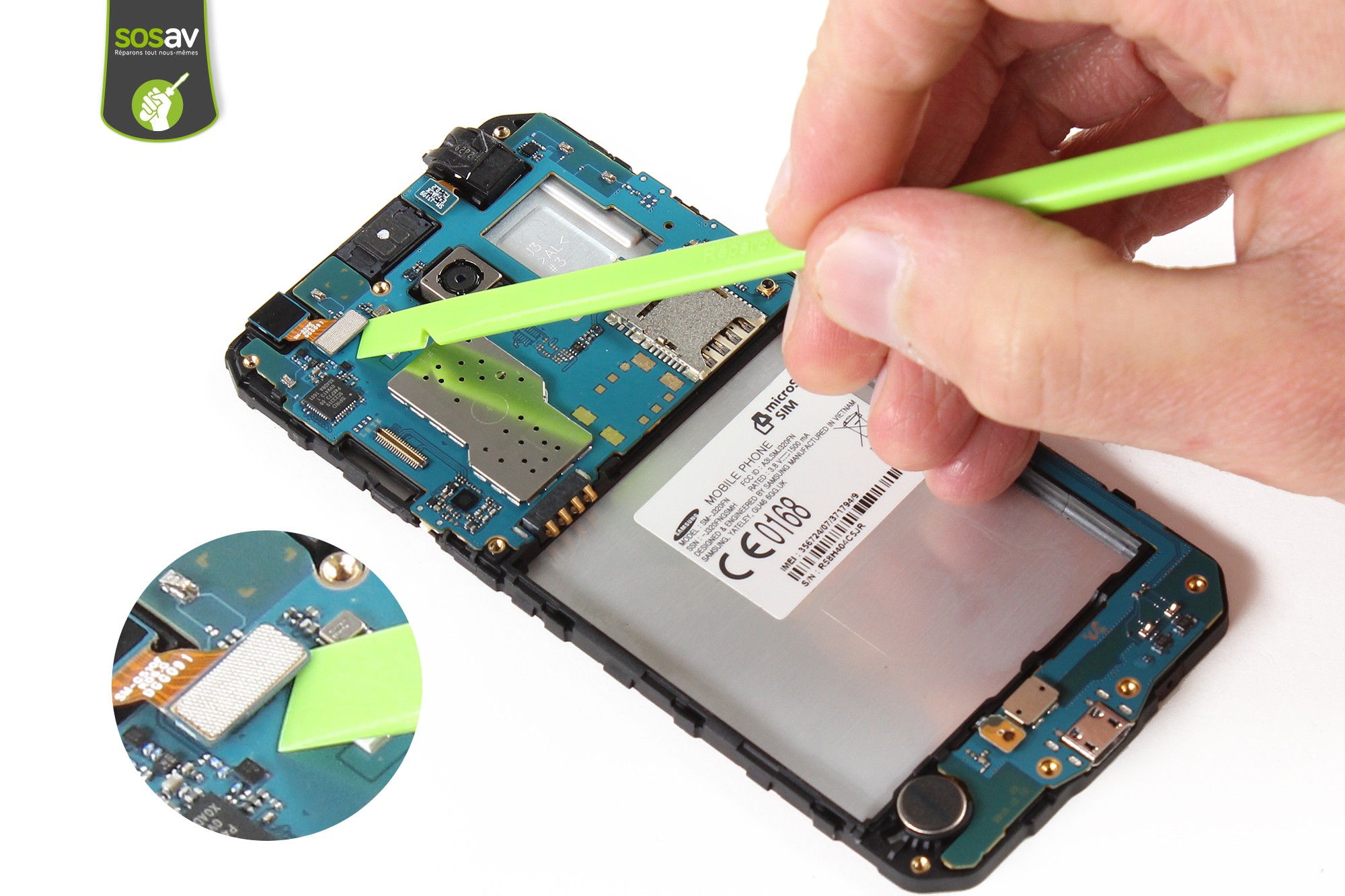

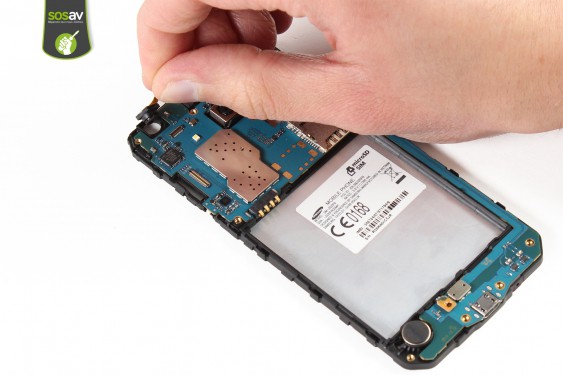

Reprenez la spatule en nylon afin de déclipser la caméra avant.Procédez ensuite à son retrait.
La caméra avant de votre Galaxy J3 2016 est désormais démontée.Procédez à son remplacement par une caméra avant neuve si cela est nécessaire.
