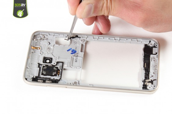

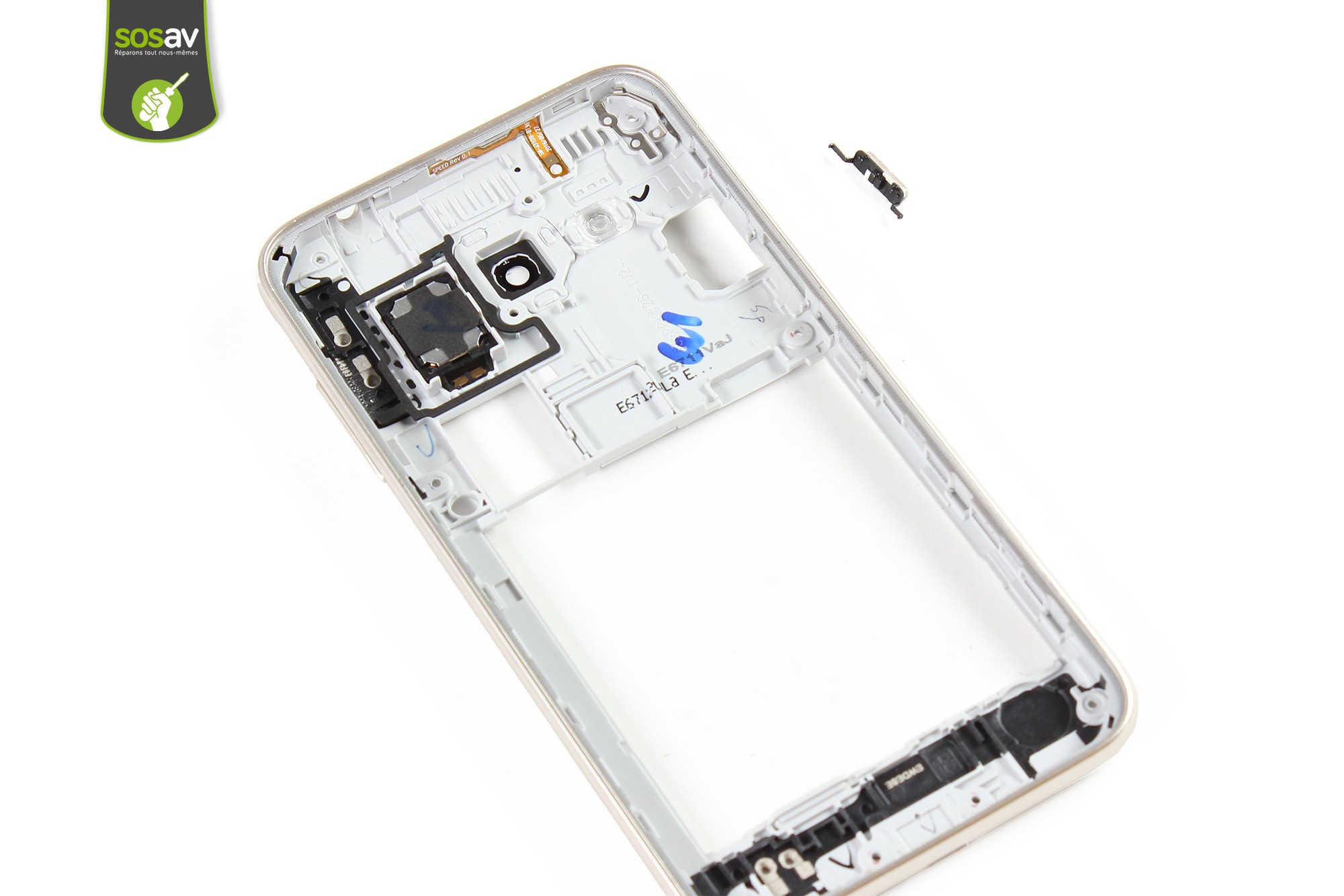

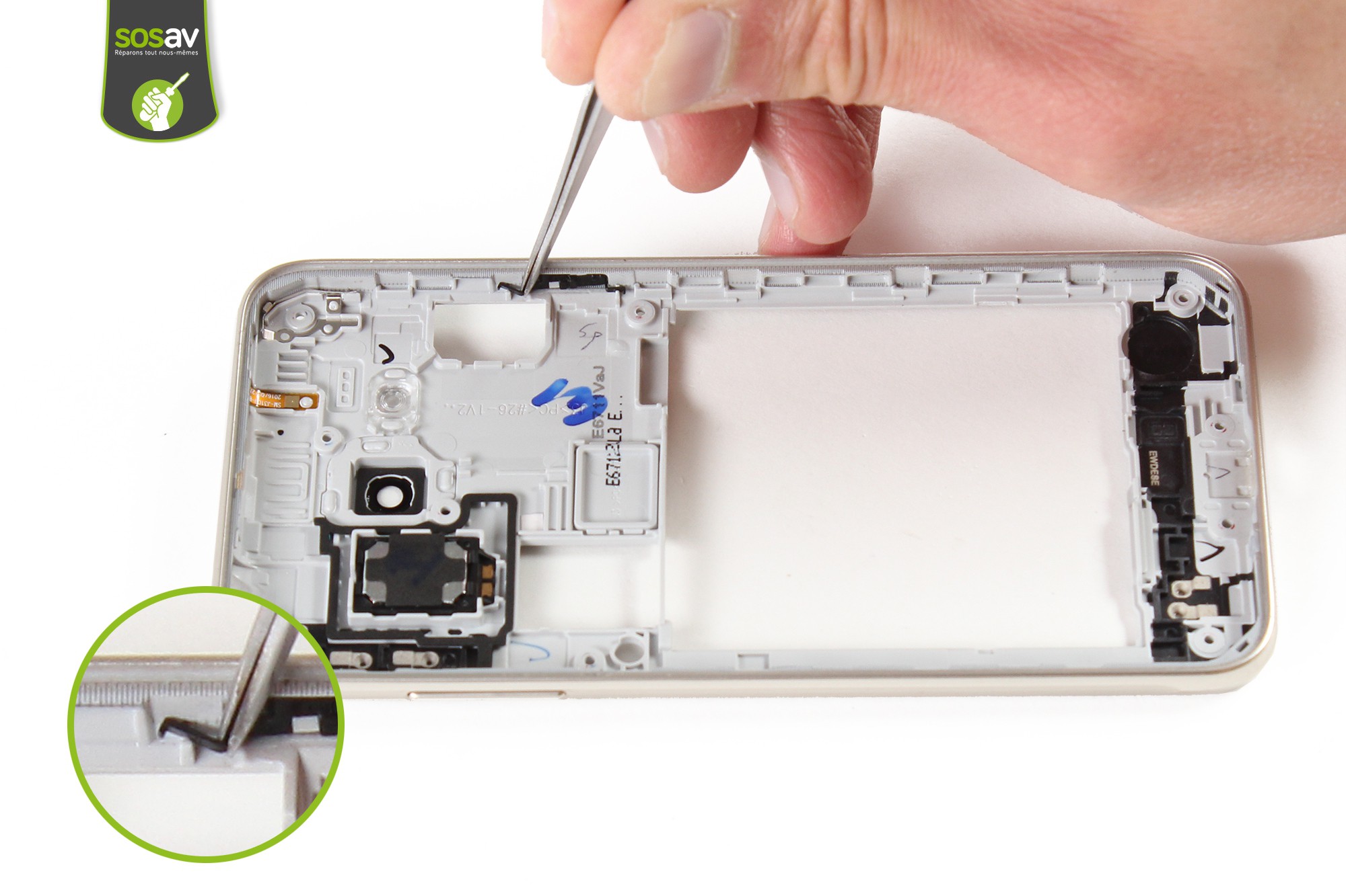

Utilisez une pince pour saisir et retirer le bouton power.
Le bouton power de votre Galaxy J3 2016 est désormais démonté.Procédez à son remplacement par un bouton neuf si cela est nécessaire.
