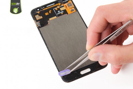

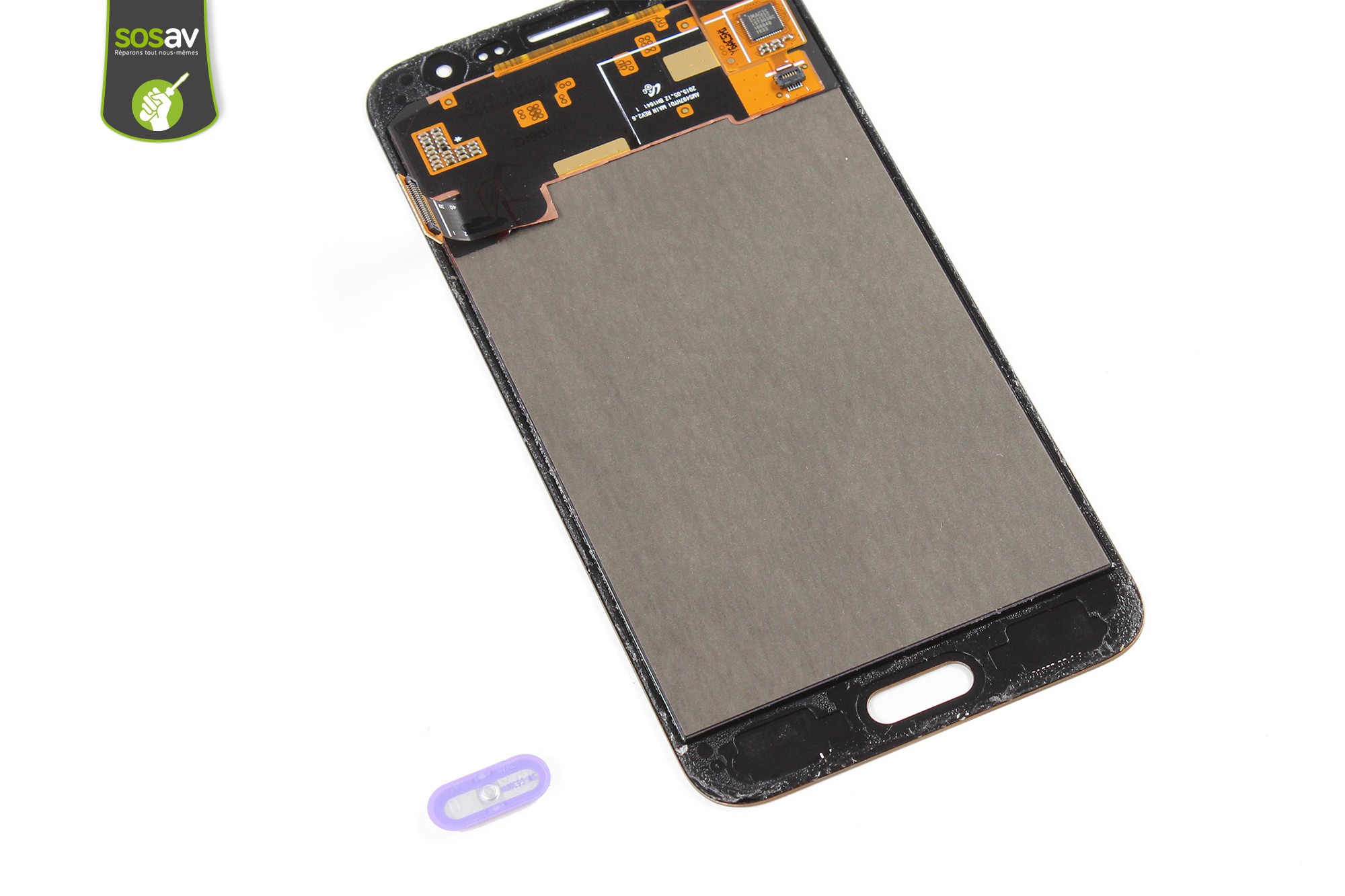

A l'aide d'une pince, saisissez le bouton home puis procédez à son retrait.

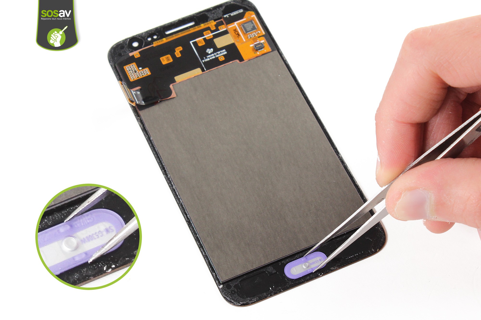

Le bouton home de votre Galaxy J3 2016 est désormais démonté.Procédez à son remplacement par une pièce neuve si cela est nécessaire.
Pour remonter votre Samsung Galaxy J3 2016 suivez ce guide en sens inverse.
