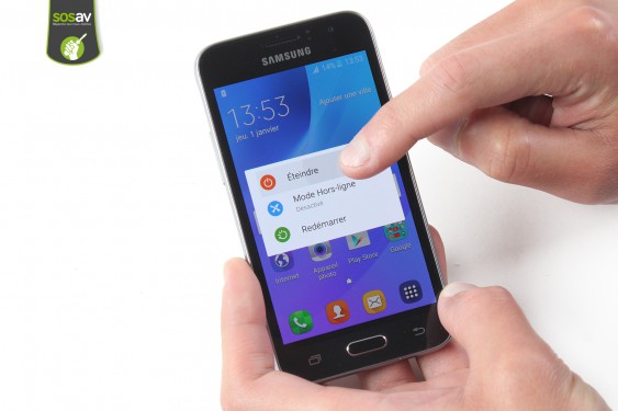

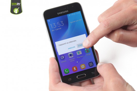

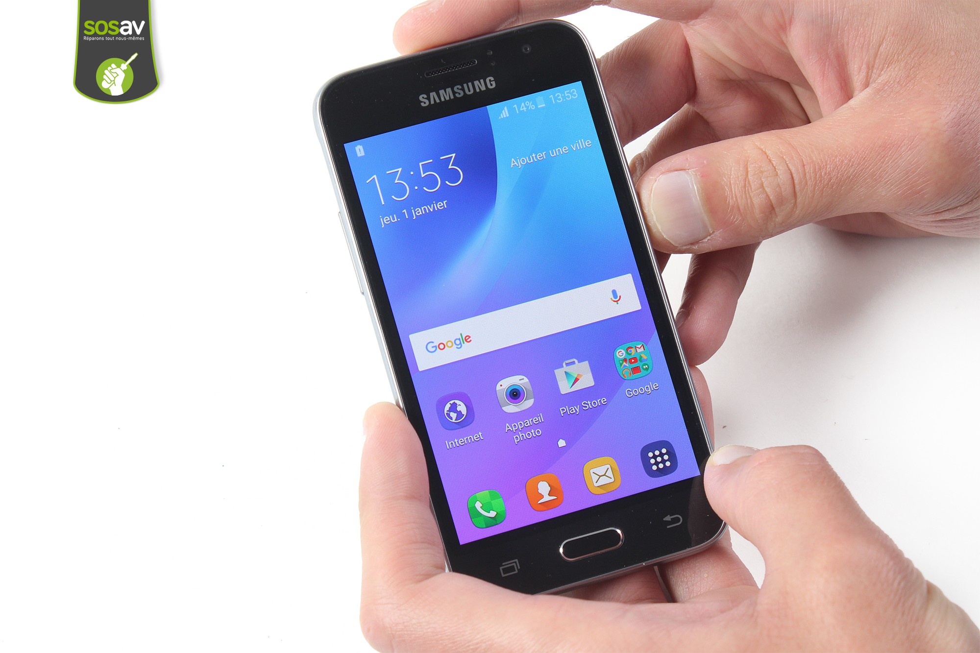

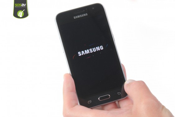

Avant de procéder au changement du haut-parleur interne de votre Galaxy J1 2016, il est nécessaire pour des raisons évidentes de sécurité de l'éteindre.Pour ceci, appuyez sur le bouton d'allumage durant quelques secondes puis confirmez l'extinction par "Éteindre".

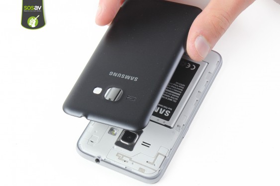

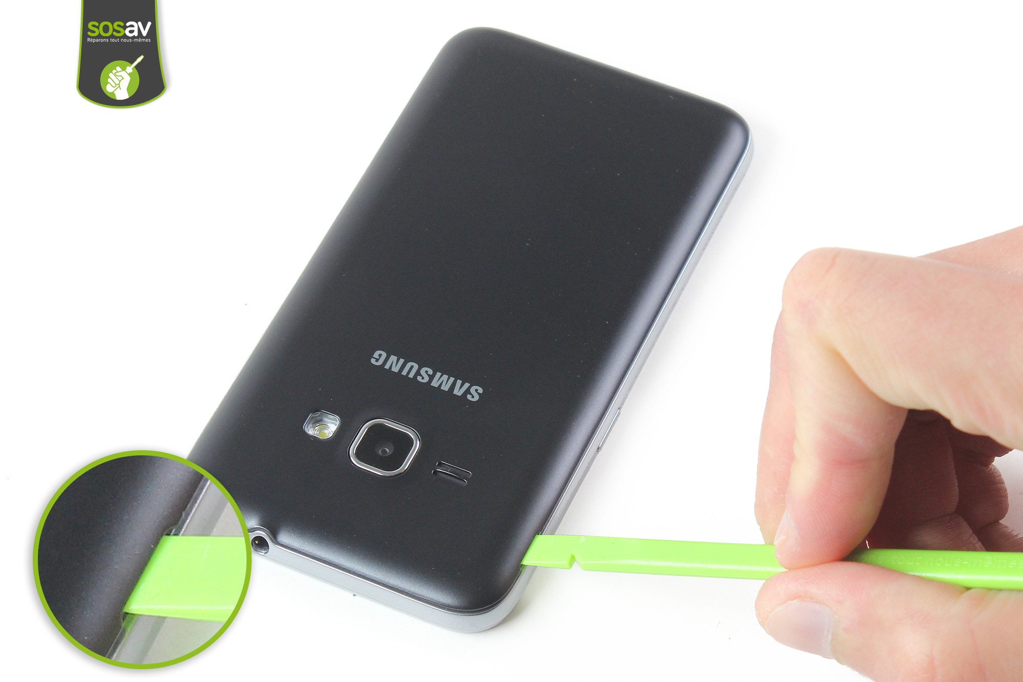

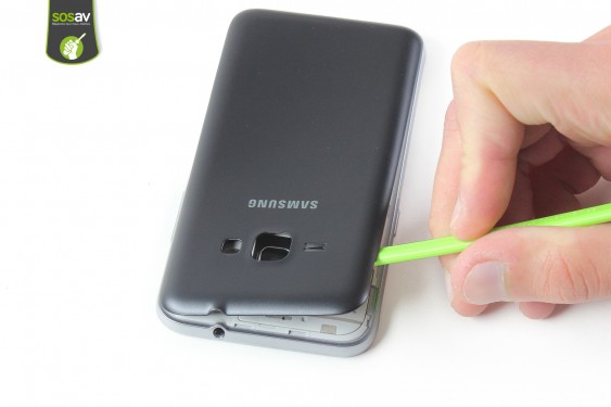

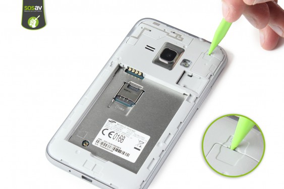

Utilisez la spatule en nylon afin de déclipser la coque arrière.Pour cela, insérez-la dans l'encoche prévue à cet effet sur la partie supérieure gauche de la coque puis faites levier.Saisissez ensuite la coque arrière puis procédez à son retrait.

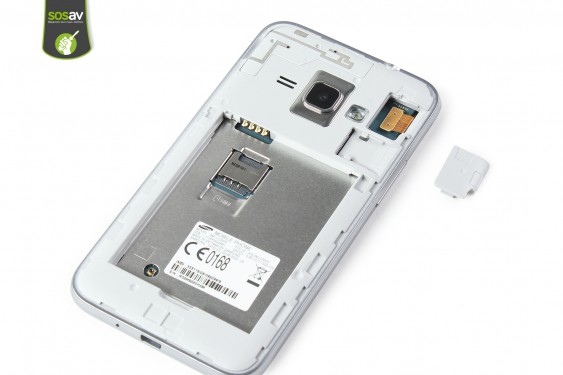

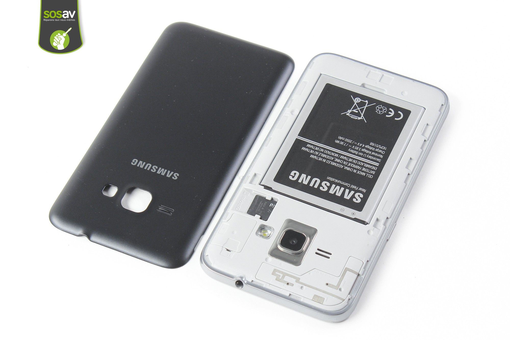

La coque arrière Galaxy J1 2016 est désormais démontée.

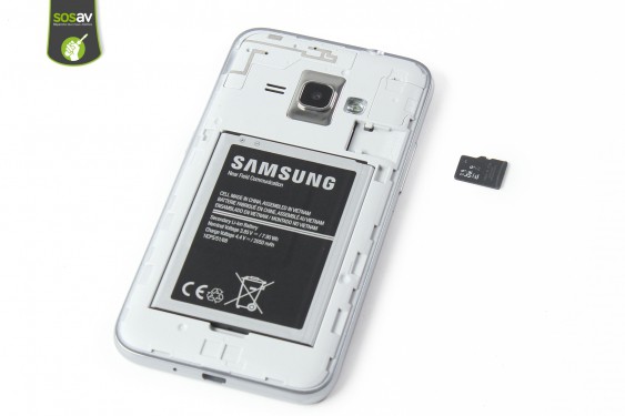

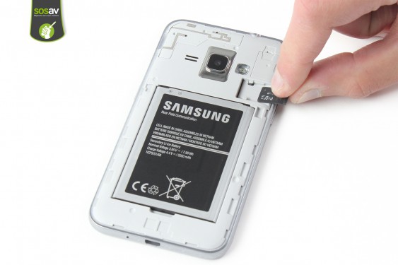

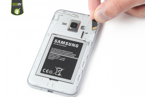

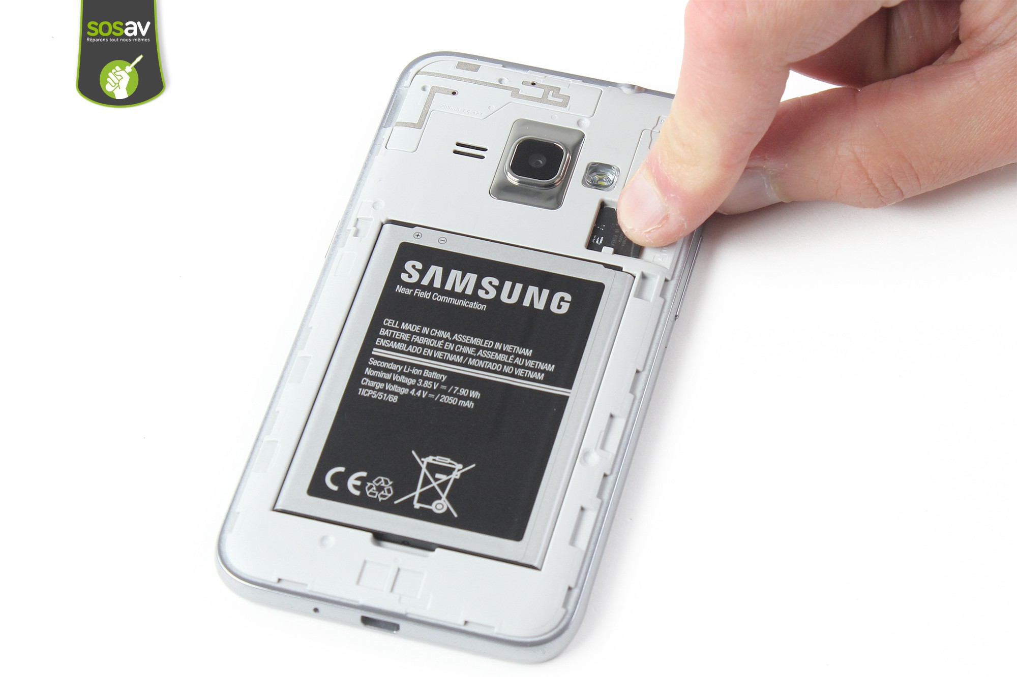

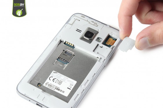

Faites ensuite glisser la carte MicroSD à l'aide de votre doigt pour l'extraire de son logement.Procédez à son retrait.

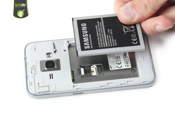

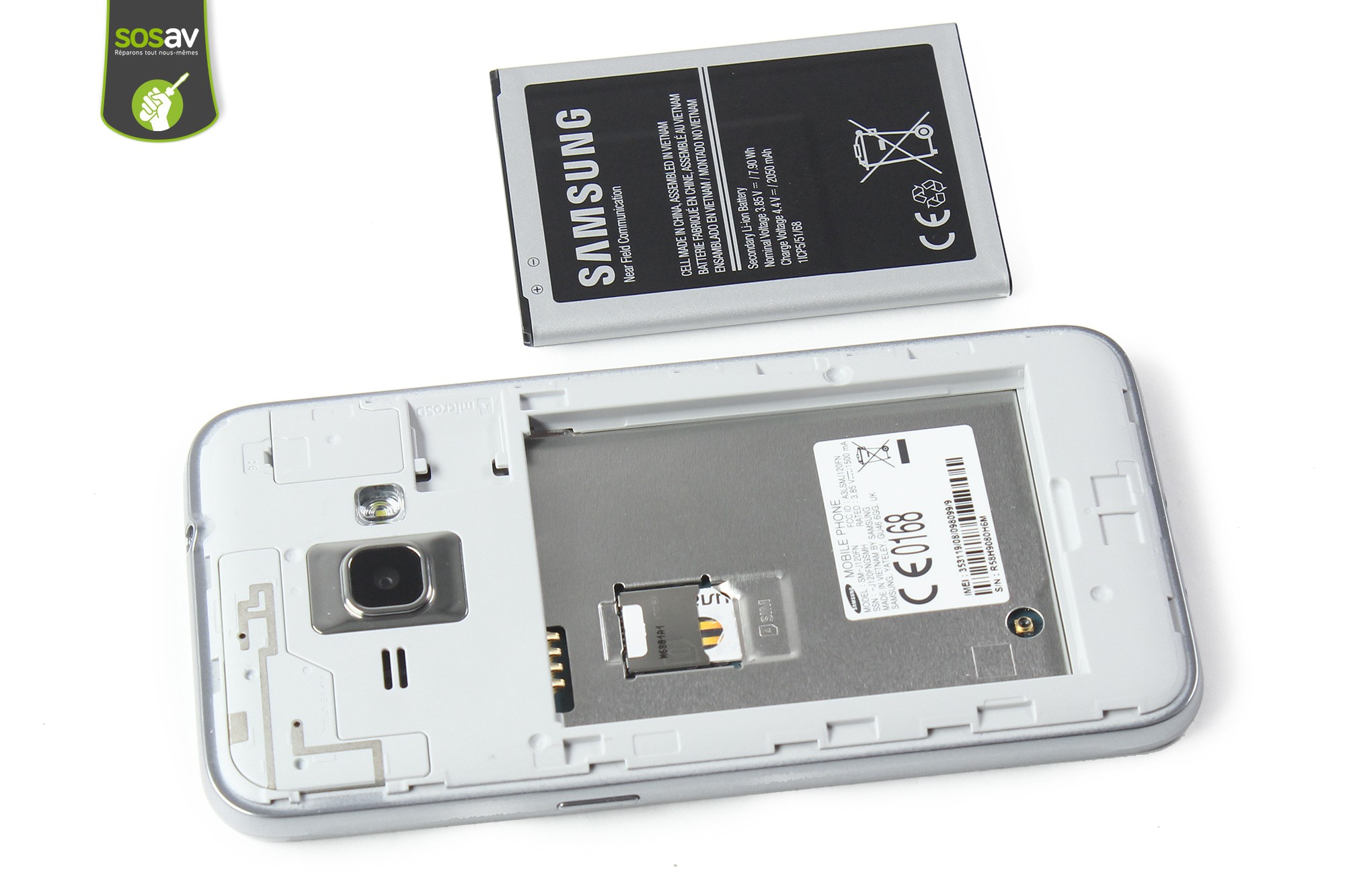

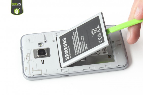

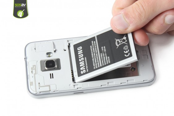

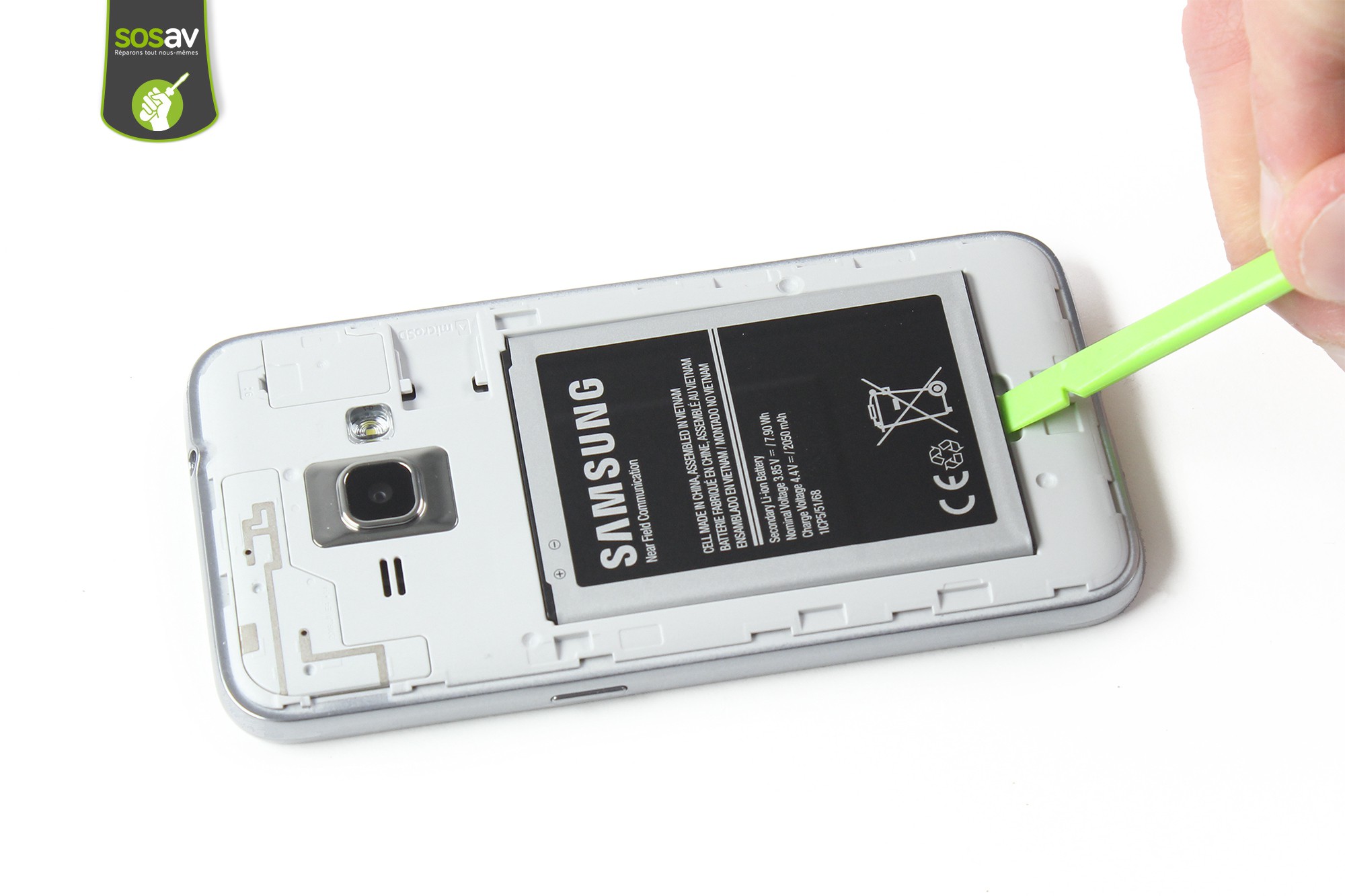

Insérez la spatule en nylon dans la partie inférieure de la batterie (photo 1 de cette étape).Faites délicatement levier puis saisissez et retirez la batterie.
La batterie Galaxy J1 2016 est désormais démontée.

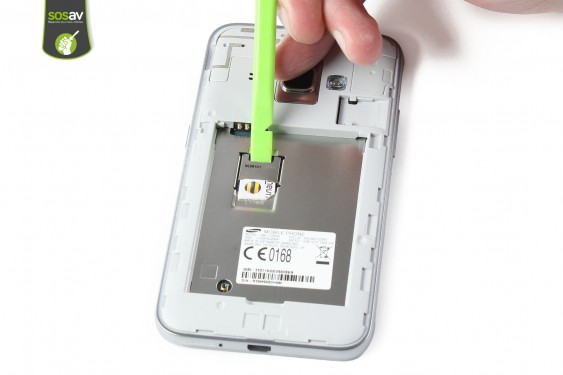

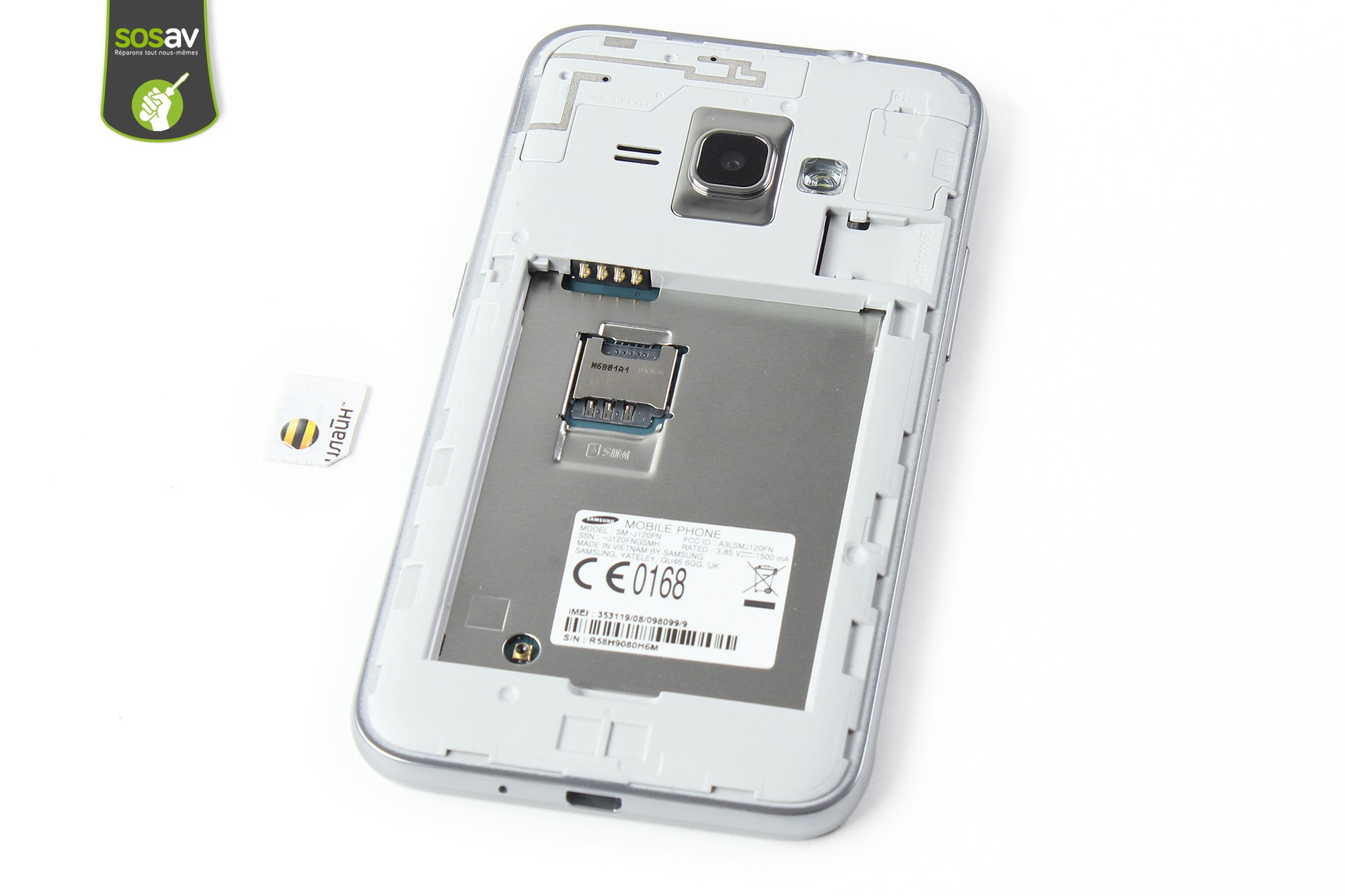

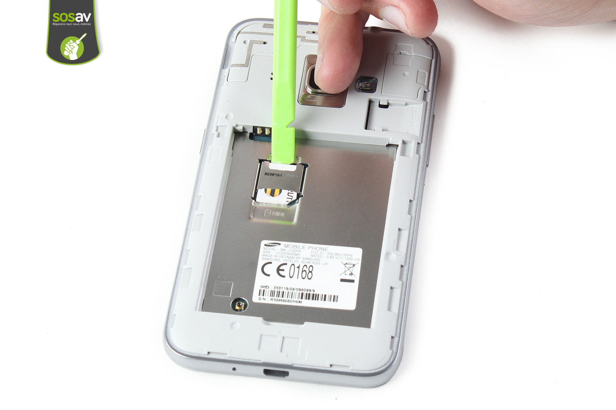

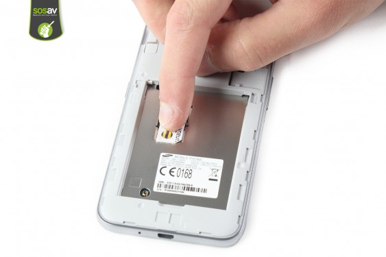

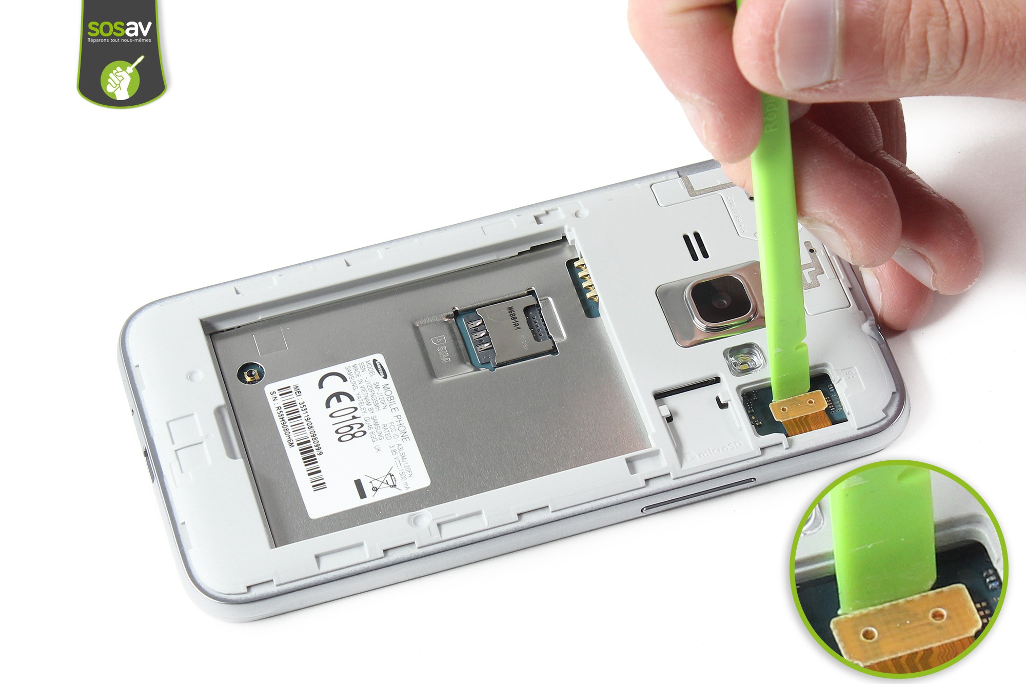

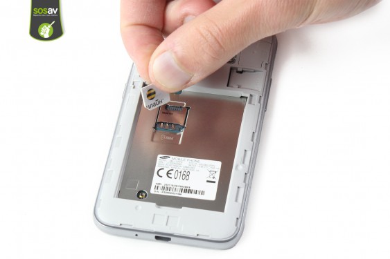

Insérez la spatule en nylon au niveau du lecteur SIM, puis repoussez délicatement la carte hors de son logement.Saisissez-la à l'aide de votre doigt et procédez à son retrait.
La carte SIM Galaxy J1 2016 est désormais démontée..

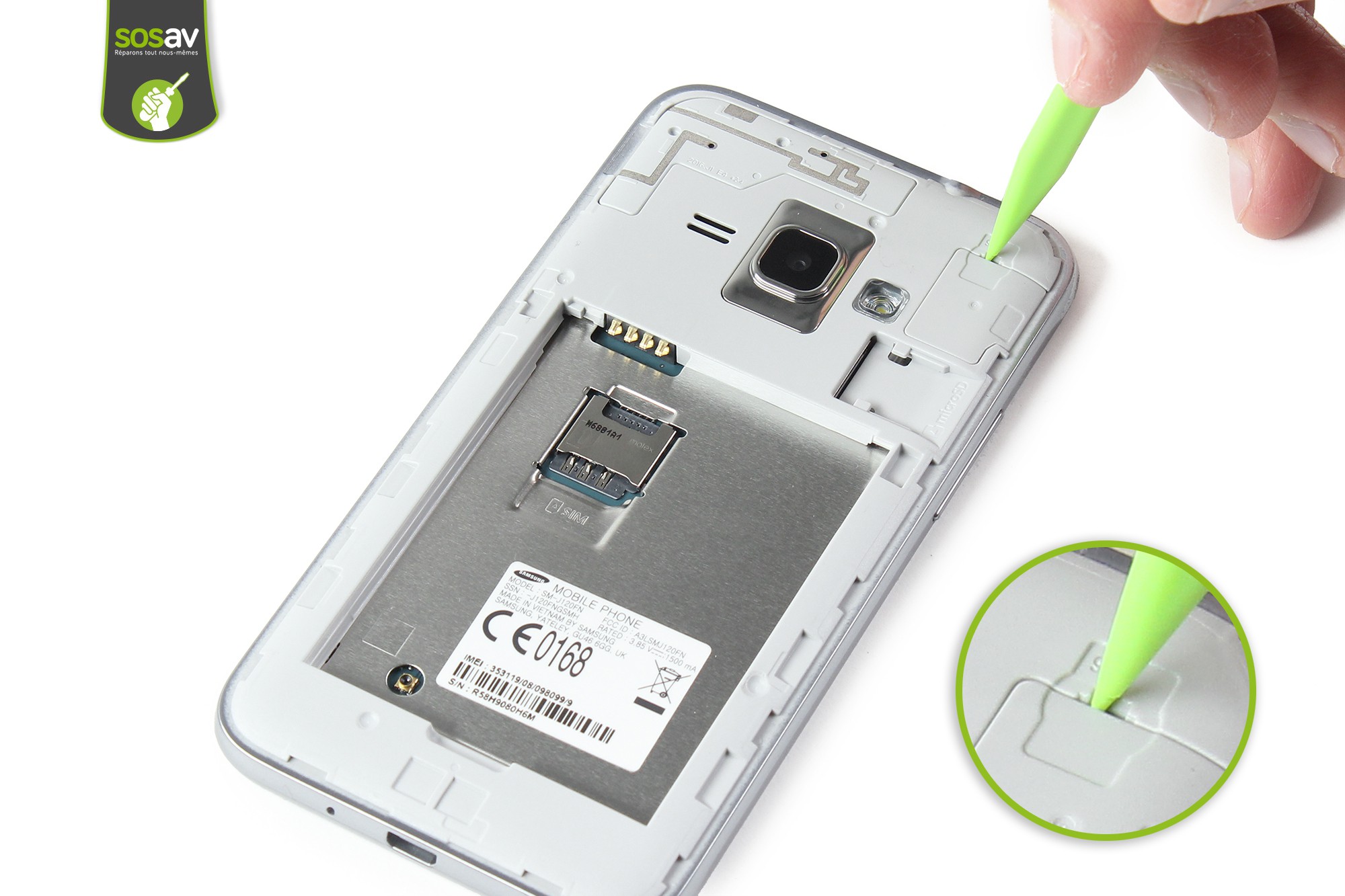

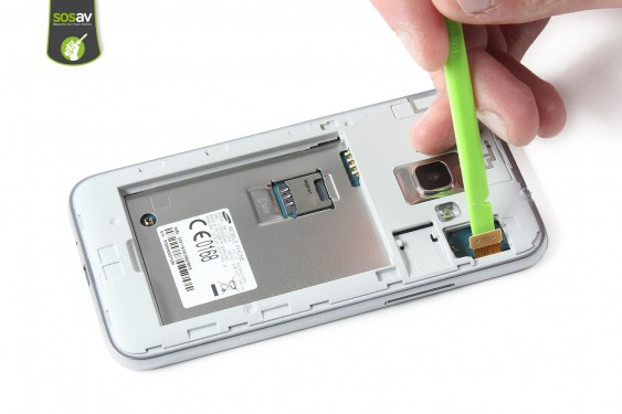

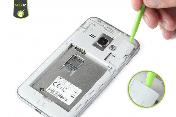

Avec la spatule en nylon, déclipsez le cache du connecteur de l'écran.Procédez à son retrait.
Déconnectez ensuite l'écran de la carte mère toujours avec la spatule en nylon.

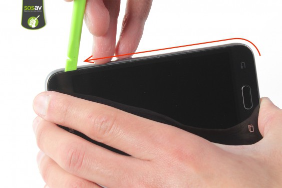

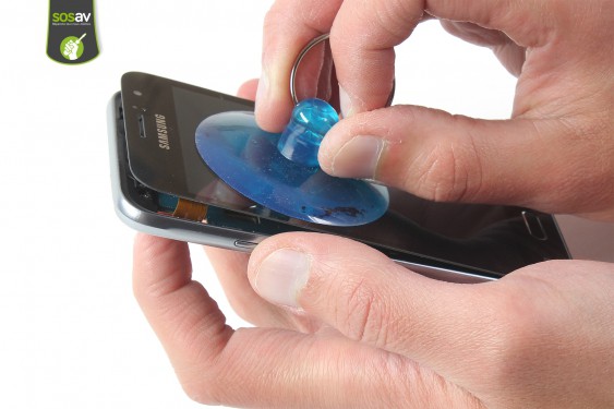

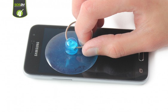

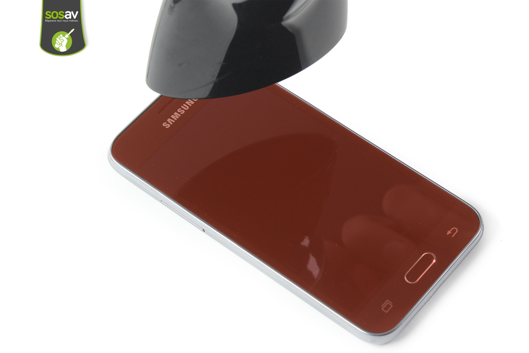

Afin de décoller l'écran, il est nécessaire de le réchauffer durant 3 à 5 minutes avec le sèche-cheveux.L'écran Galaxy J1 2016 est très solidement collé au châssis. Nous vous suggérons de réchauffer régulièrement l'écran au fur et à mesure des étapes pour plus de simplicité. Soyez très délicats lors du décollement de l'écran, ce dernier étant très fin et par conséquent, relativement fragile et sensible, le risque de casse est très élevé.

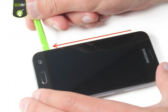

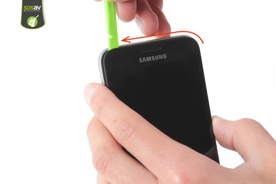

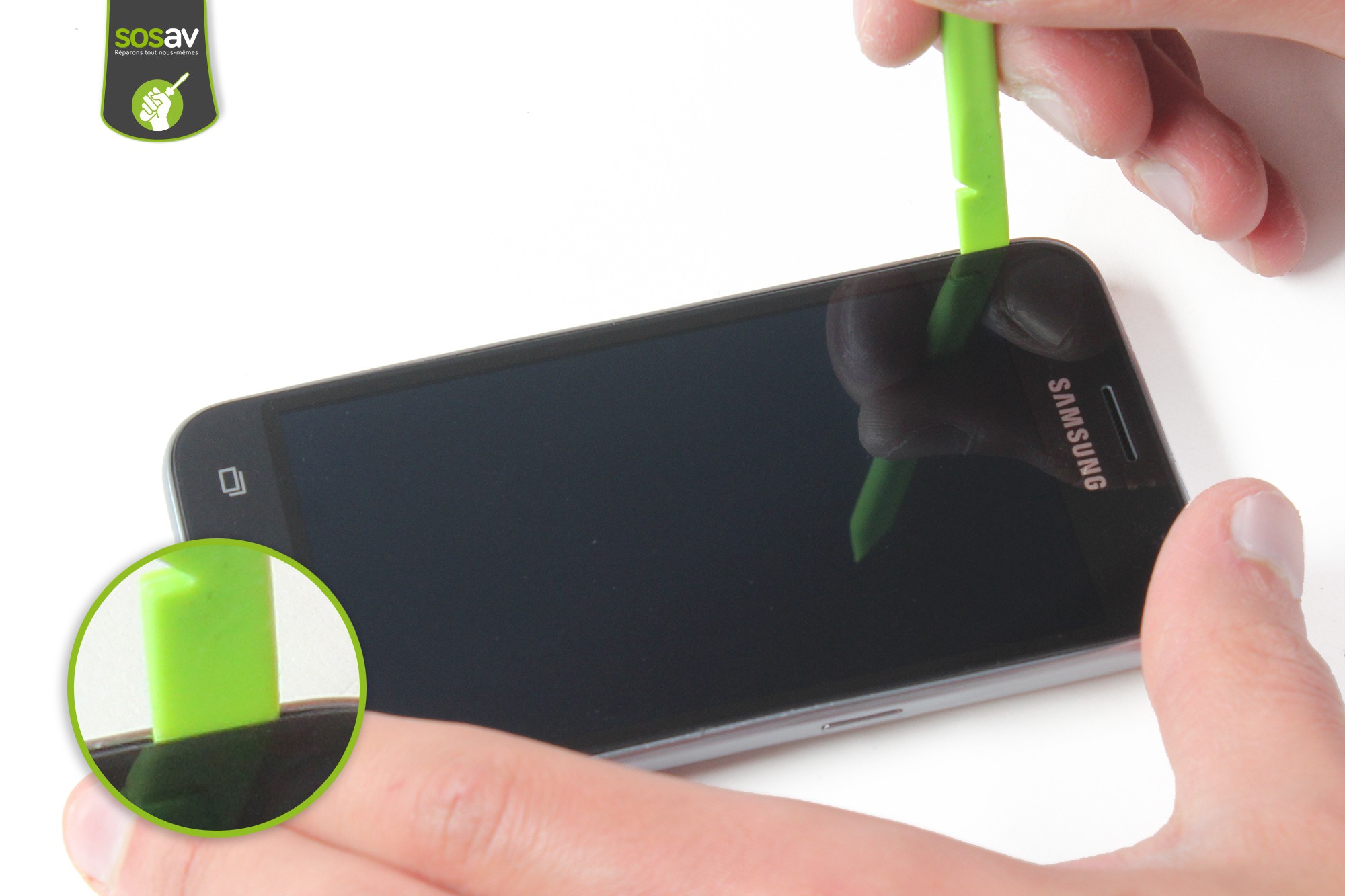

Insérez la spatule en nylon dans l'interstice supérieur gauche.Faites ensuite glisser la spatule en nylon sur toute la partie gauche de l'écran en allant vers le bas.

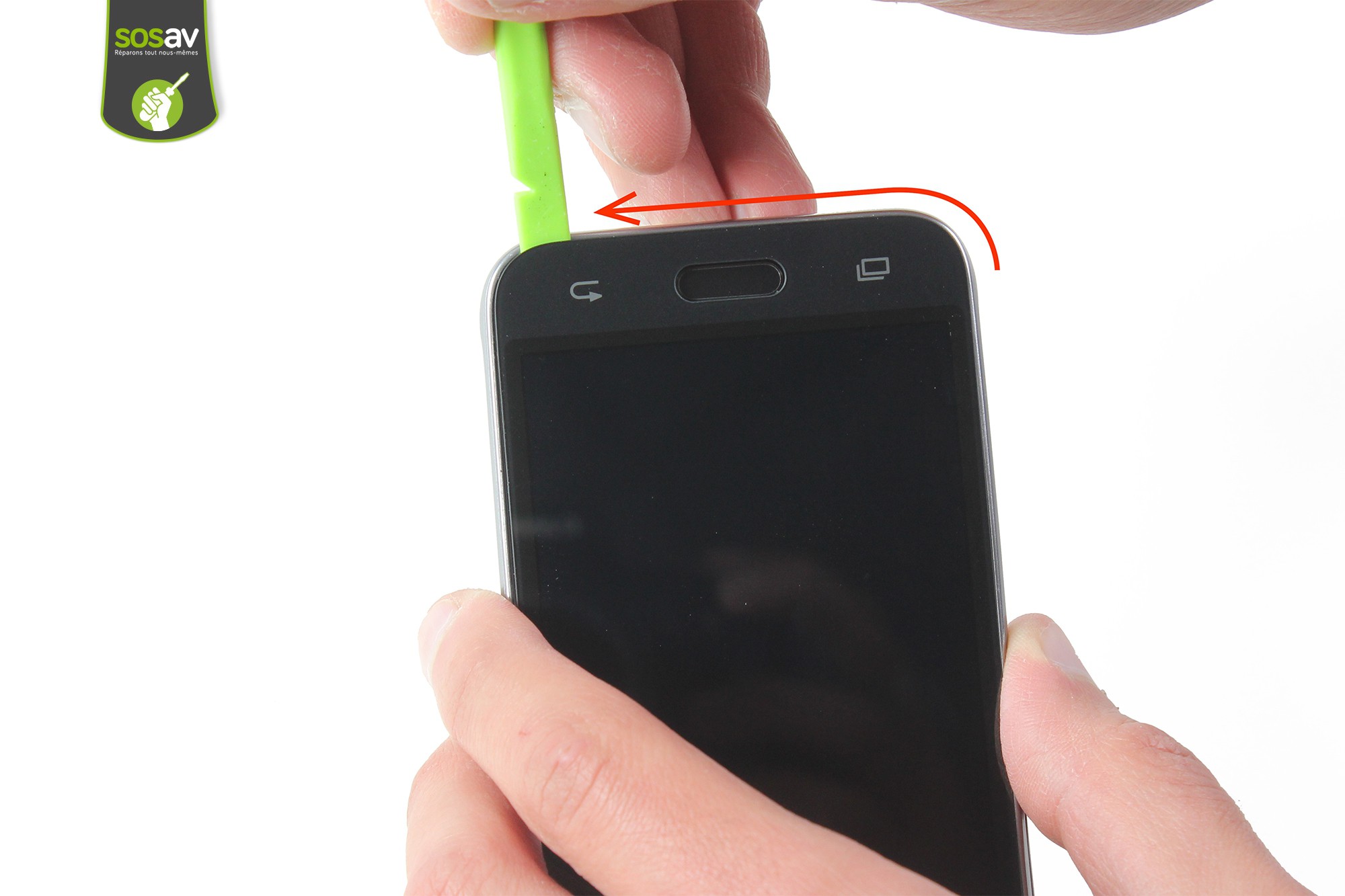

Procédez de même pour toute la partie inférieure de l'écran, puis la partie droite et enfin, la partie supérieure de l'écran.

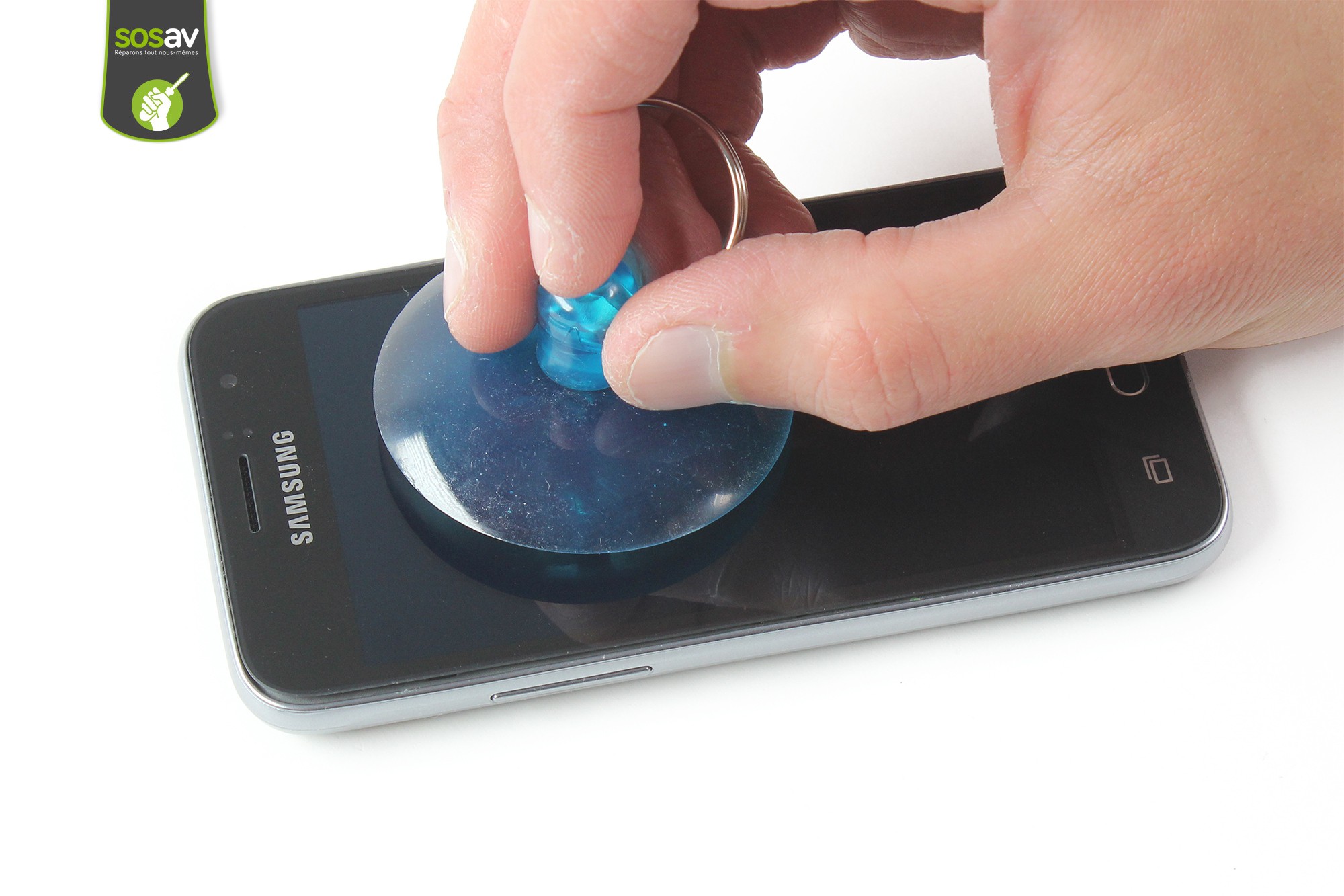

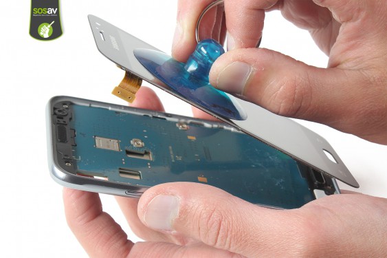

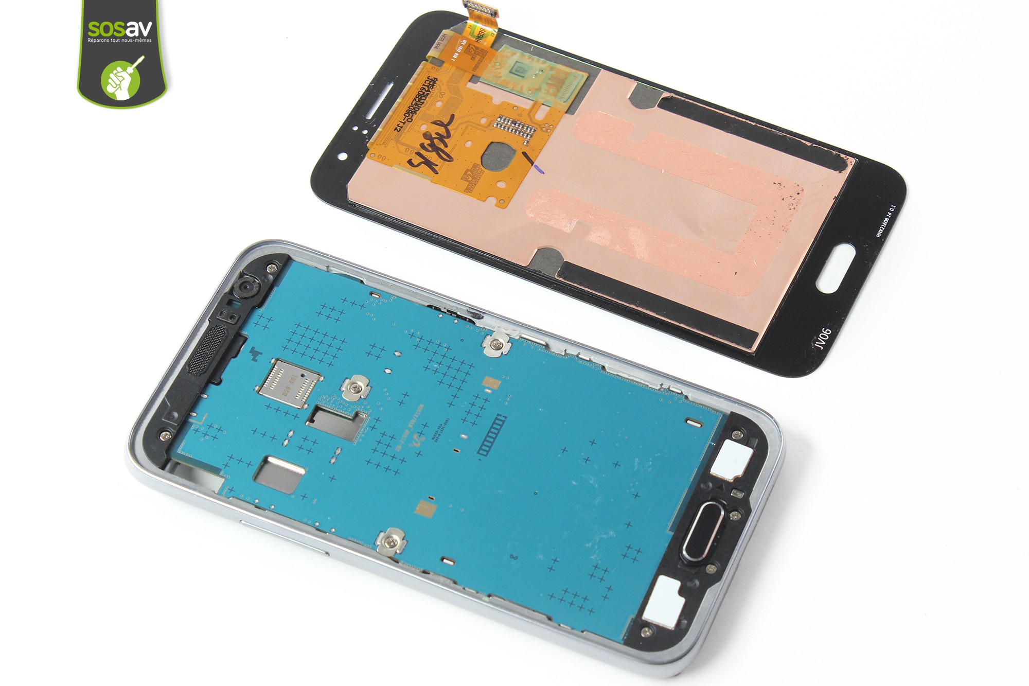

Positionnez une ventouse sur la partie supérieure de l'écran puis tirez-la délicatement vers vous.Si l'écran resiste trop, ne forcez pas et réchauffez davantage ce dernier pour faciliter son retrait !Saisissez l'écran et procédez à son retrait.
L'écran de votre Galaxy J1 2016 est désormais démonté.

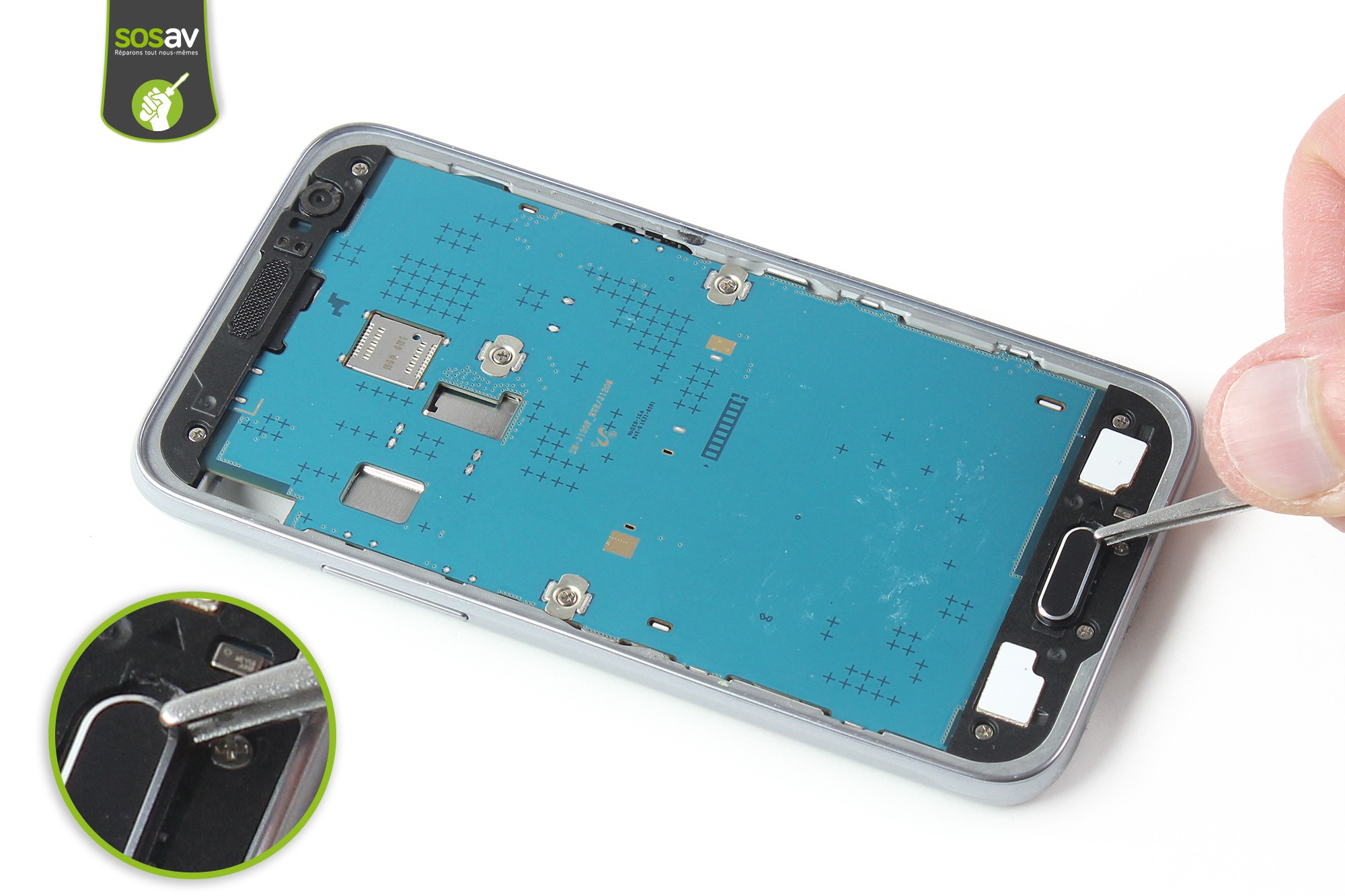

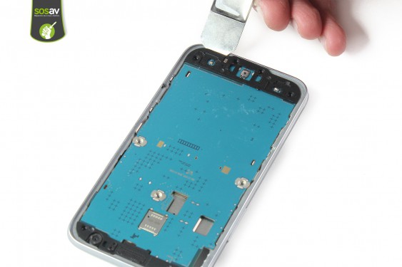

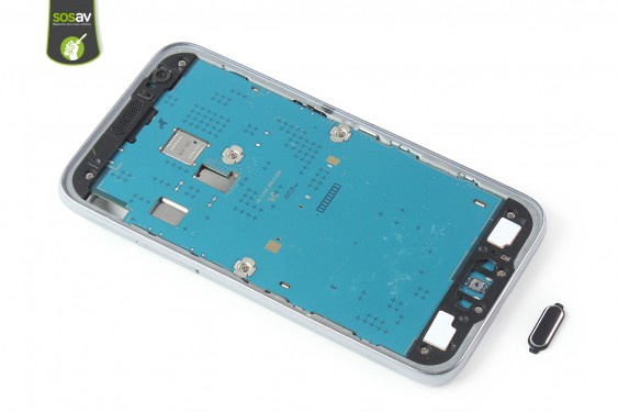

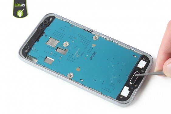

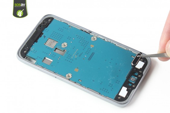

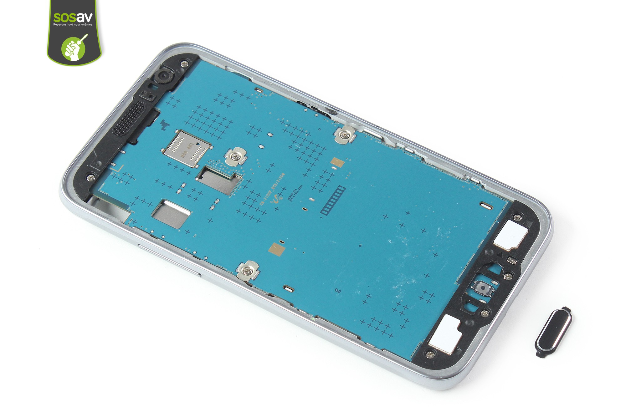

Saisissez, à l'aide de la pince métallique, le bouton home.Procédez à son retrait.Le retrait du bouton home n'est pas obligatoire mais ce dernier peut tomber lors du retrait des boutons menu et retour.
Le bouton home Galaxy J1 2016 est désormais démonté.

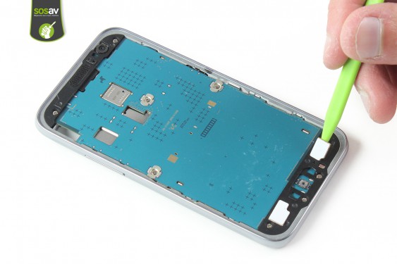

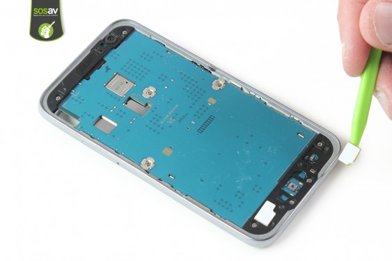

Utilisez la spatule en nylon afin de décoller le bouton retour.Procédez à son retraitRépétez l'opération pour le bouton menu.
Les boutons menu et retour de votre Galaxy J1 2016 sont désormais démontés.

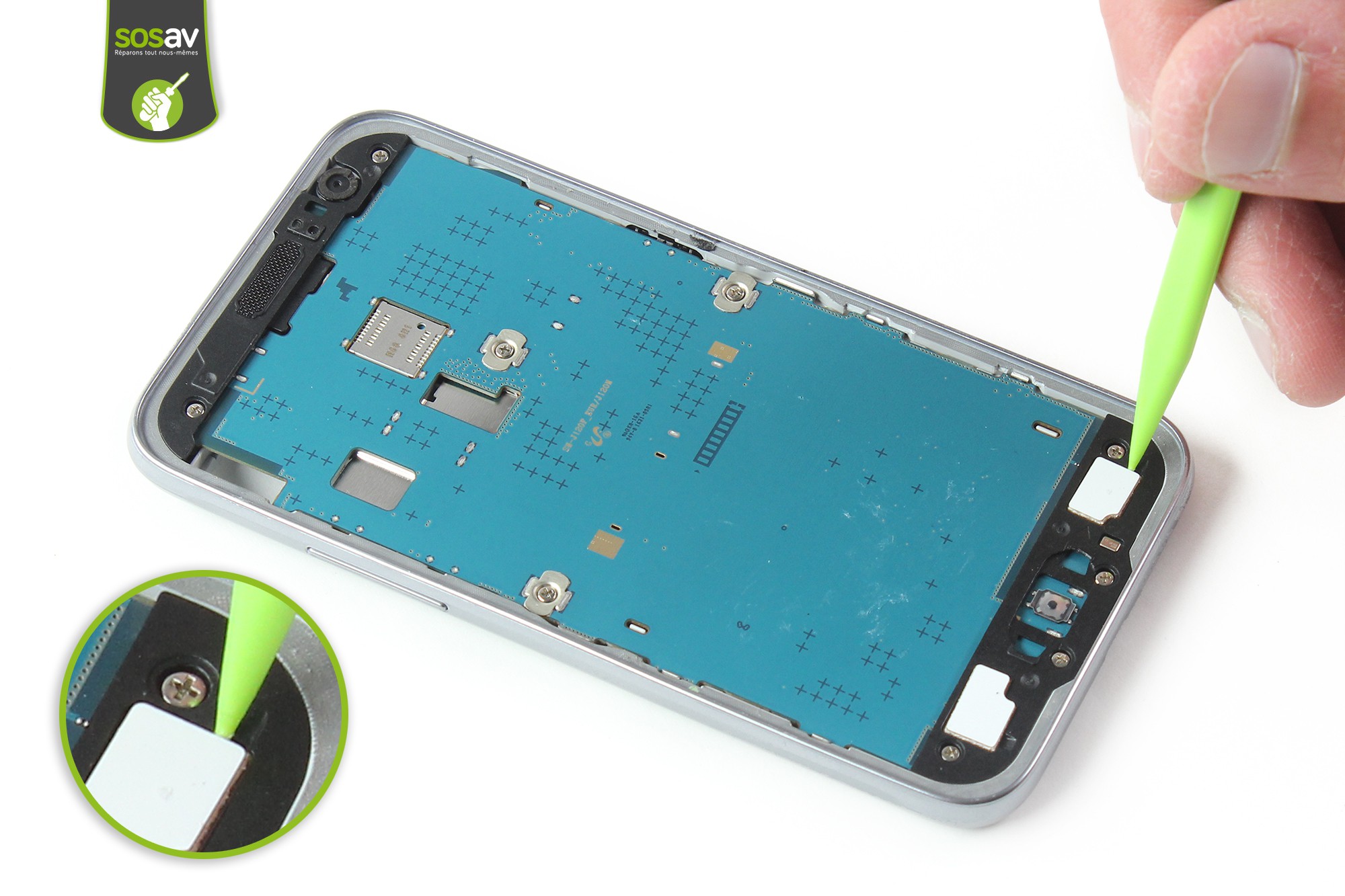

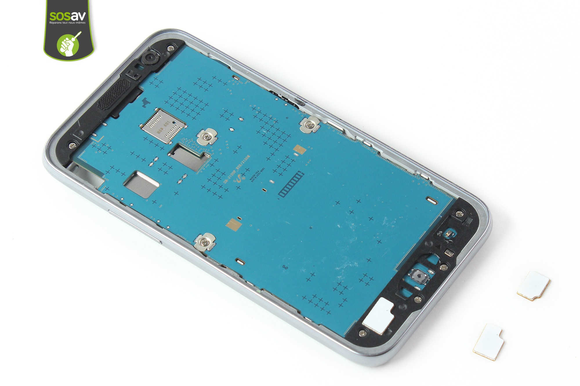

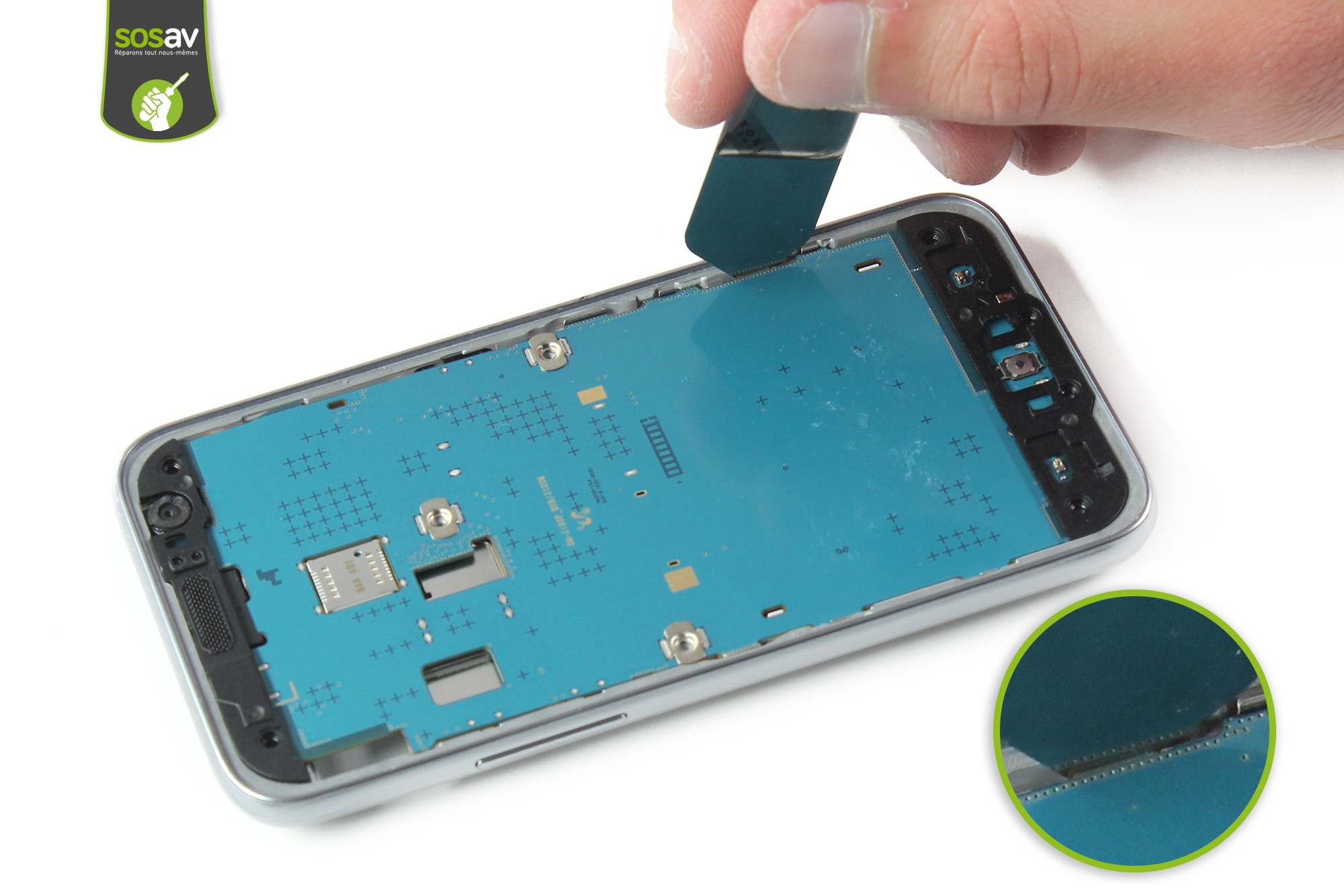

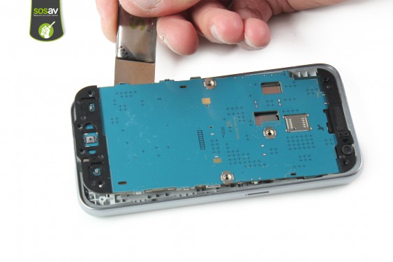

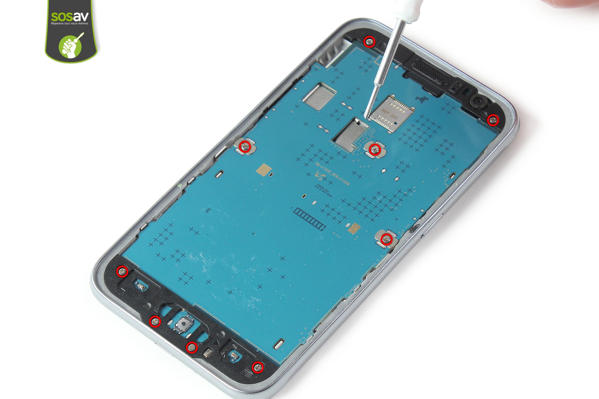

Dévissez les 9 vis cruciformes entourées en rouge maintenant le châssis principal et la carte mère.

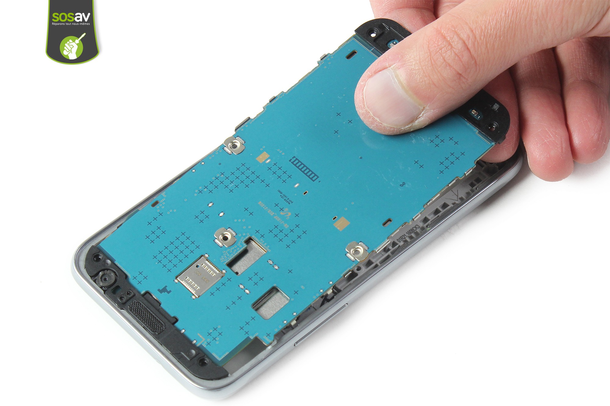

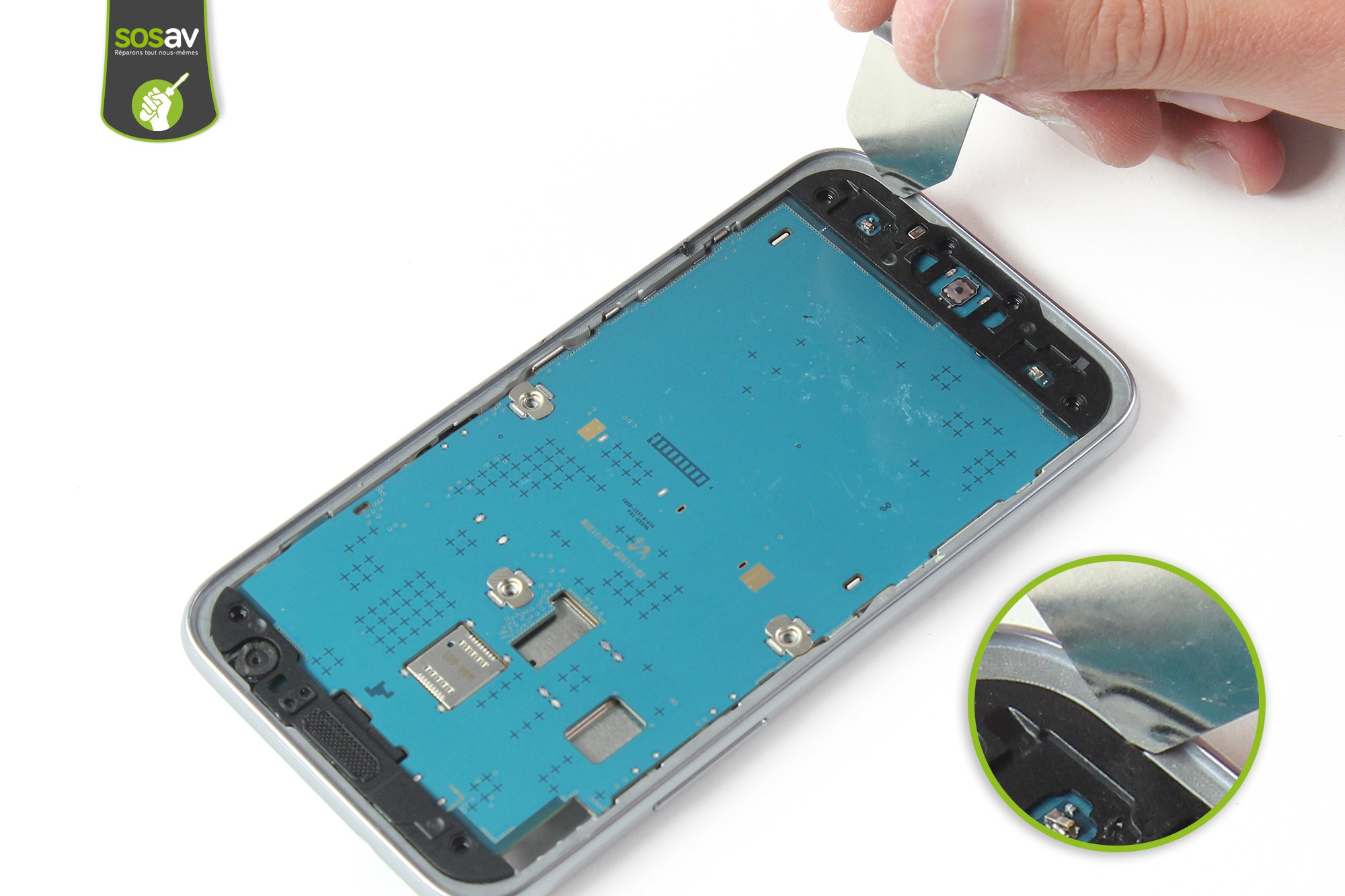

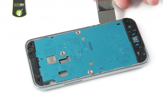

Déclipsez ensuite la carte mère du châssis à l'aide de la spatule iSesamo, en commençant par la partie inférieure.
Poursuivez ensuite en déclipsant la partie droite avec la spatule iSesamo.

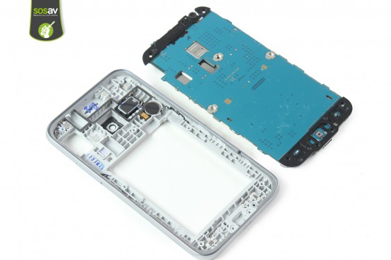

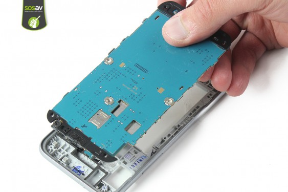

Saisissez ensuite la carte mère et procédez à son retrait.
Etape 24

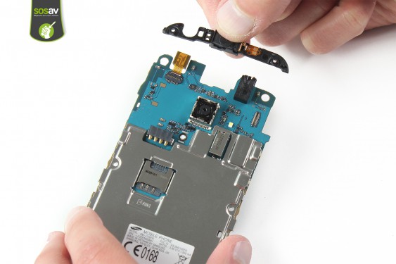

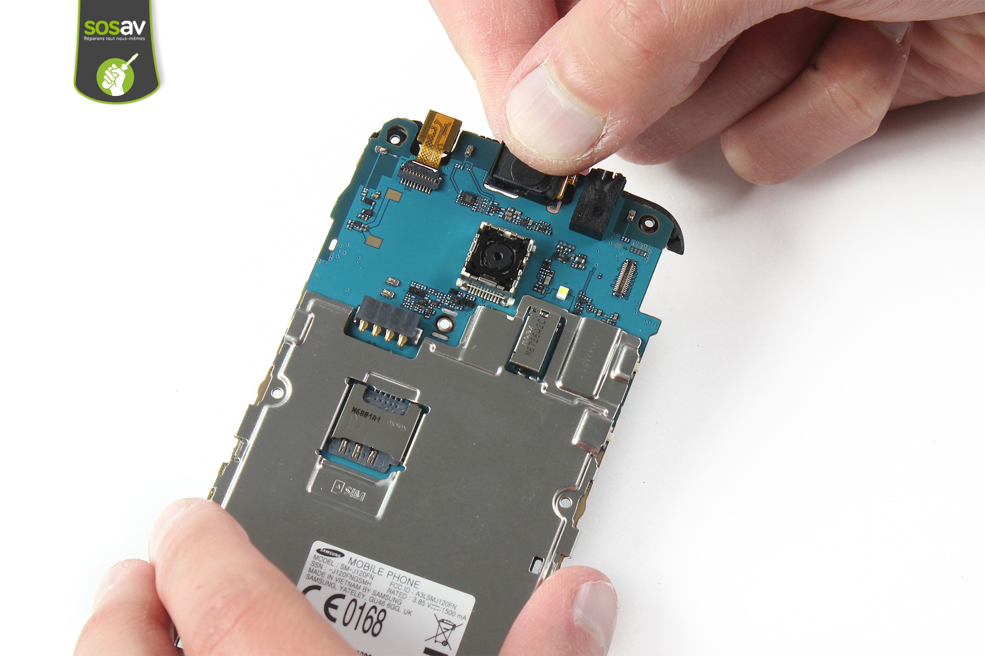

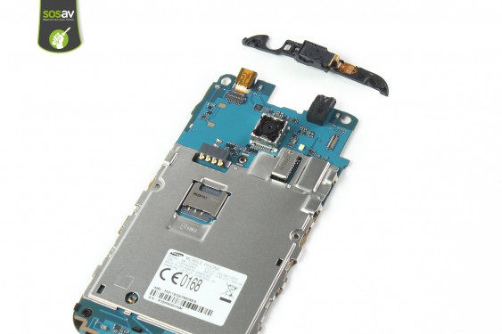

Saisissez la partie supérieure de la carte mère (plastique comprenant le haut-parleur interne) et procédez à son retrait.
Etape 25

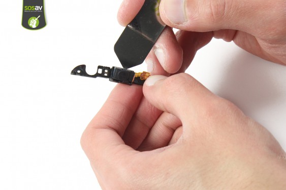

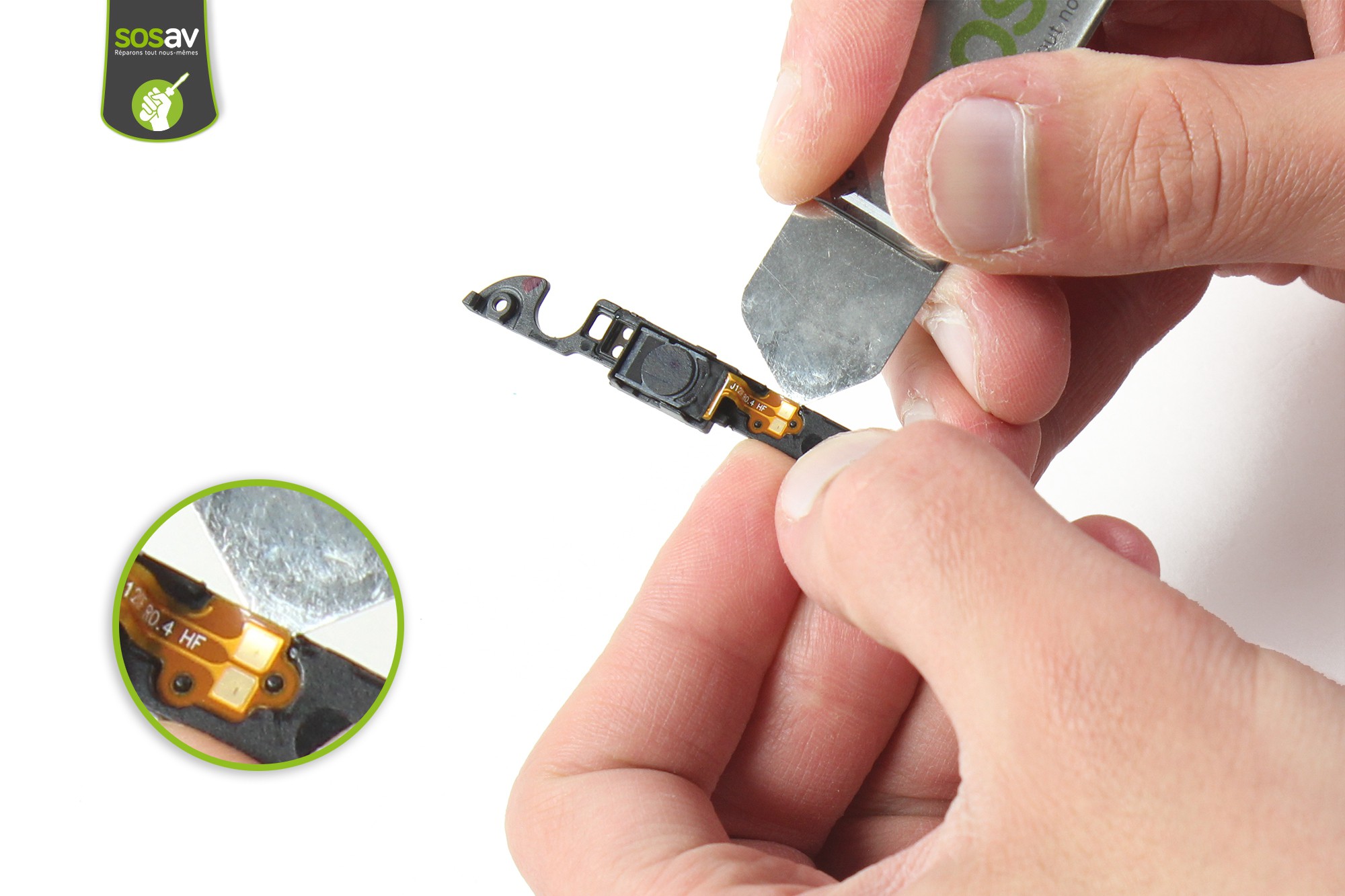

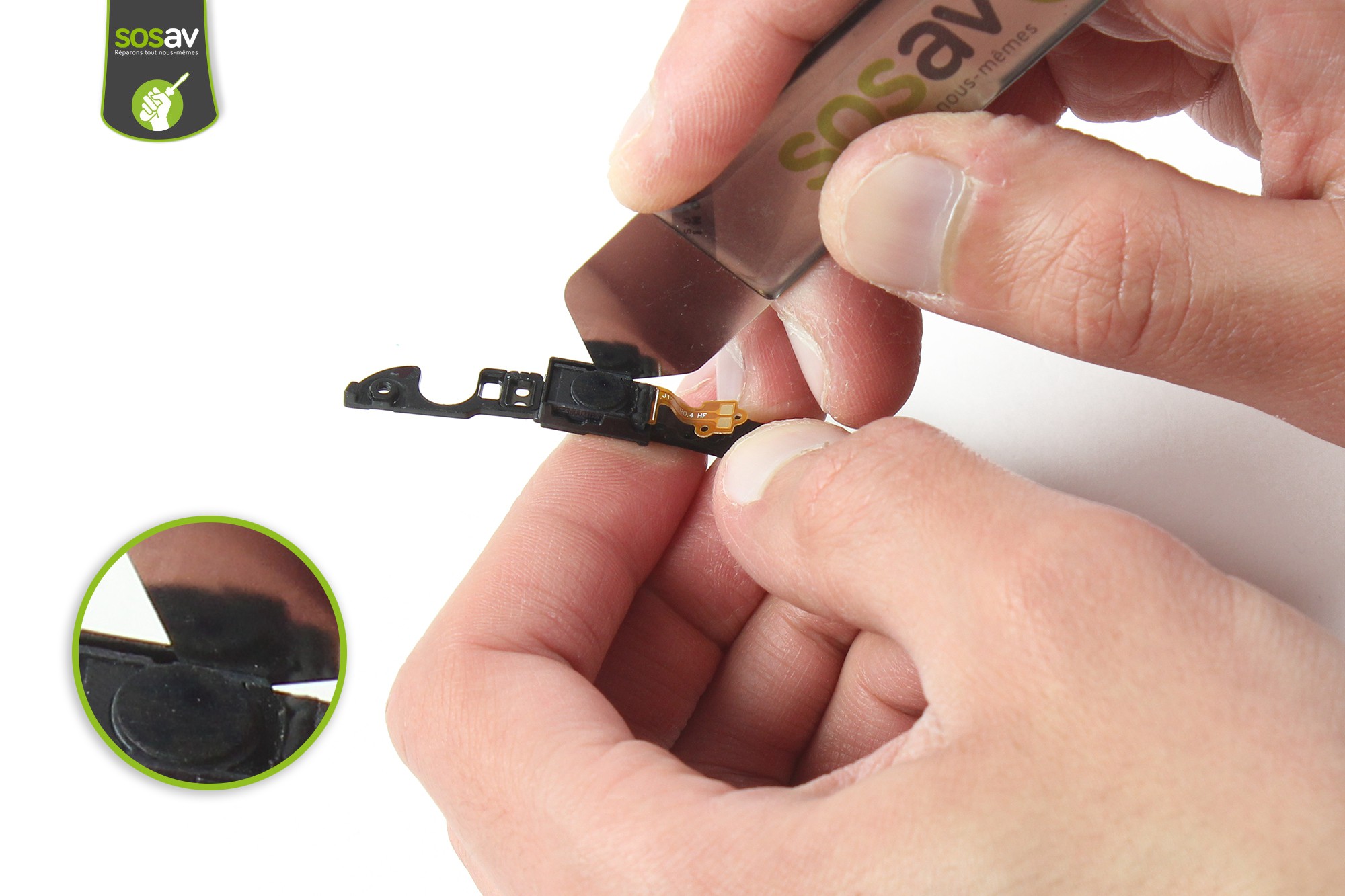

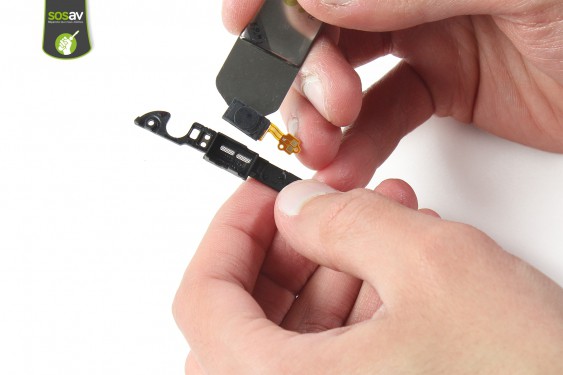

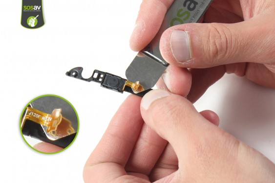

A l'aide d'une spatule iSesamo, décollez délicatement la nappe de liaison du haut-parleur interne du plastique supérieur.
Etape 26
Insérez ensuite la spatule iSesamo dans l'interstice plastique supérieur-haut-parleur interne puis faites délicatement levier afin de décoller le haut-parleur interne.Procédez à son retrait.
Etape 27

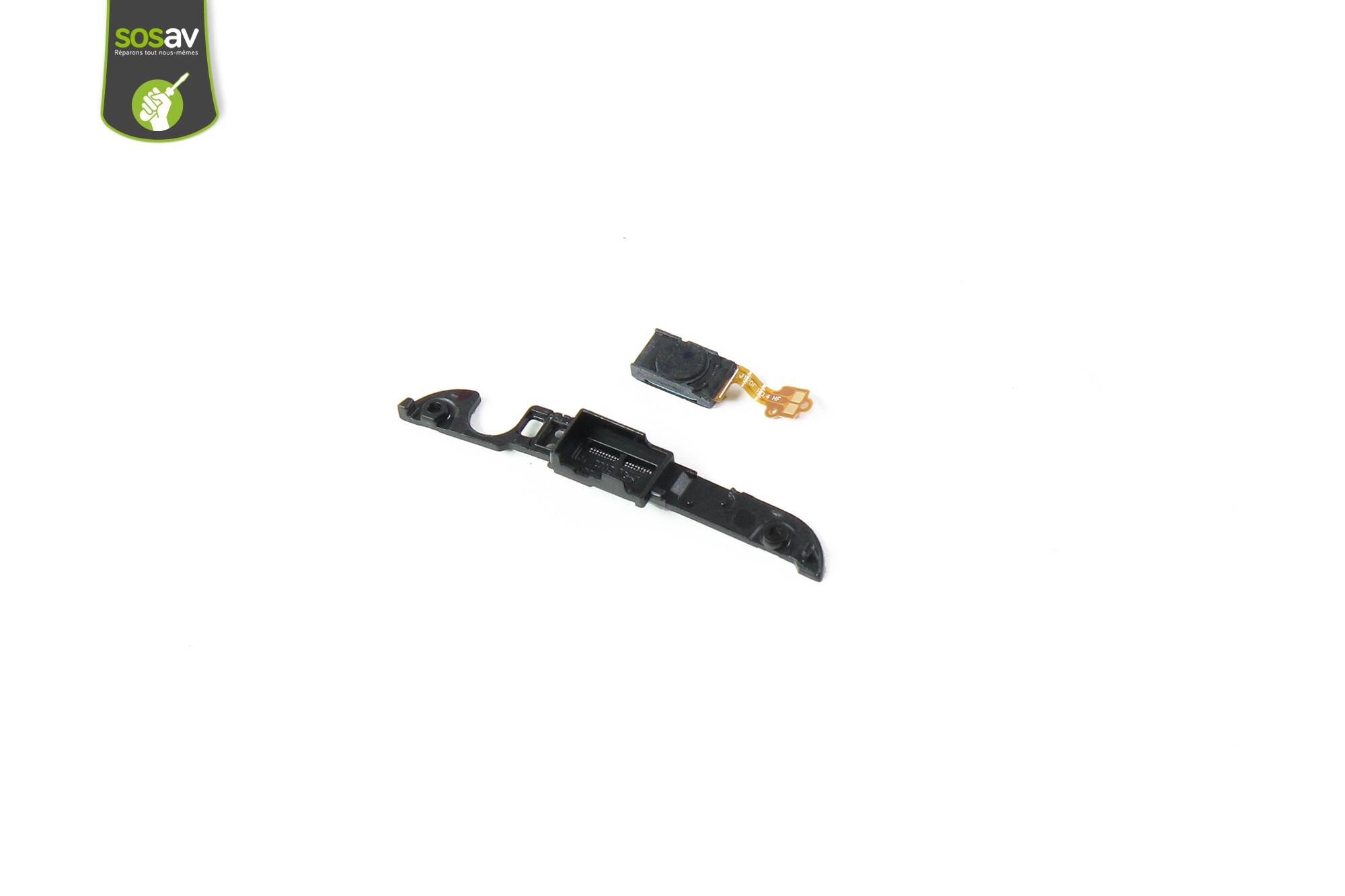

Le haut-parleur interne Galaxy J1 2016 est désormais démonté.En cas de problème de son lors des appels, remplacez-le par un nouveau haut-parleur interne.
