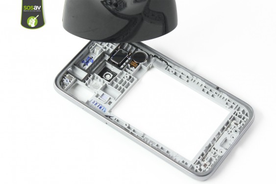

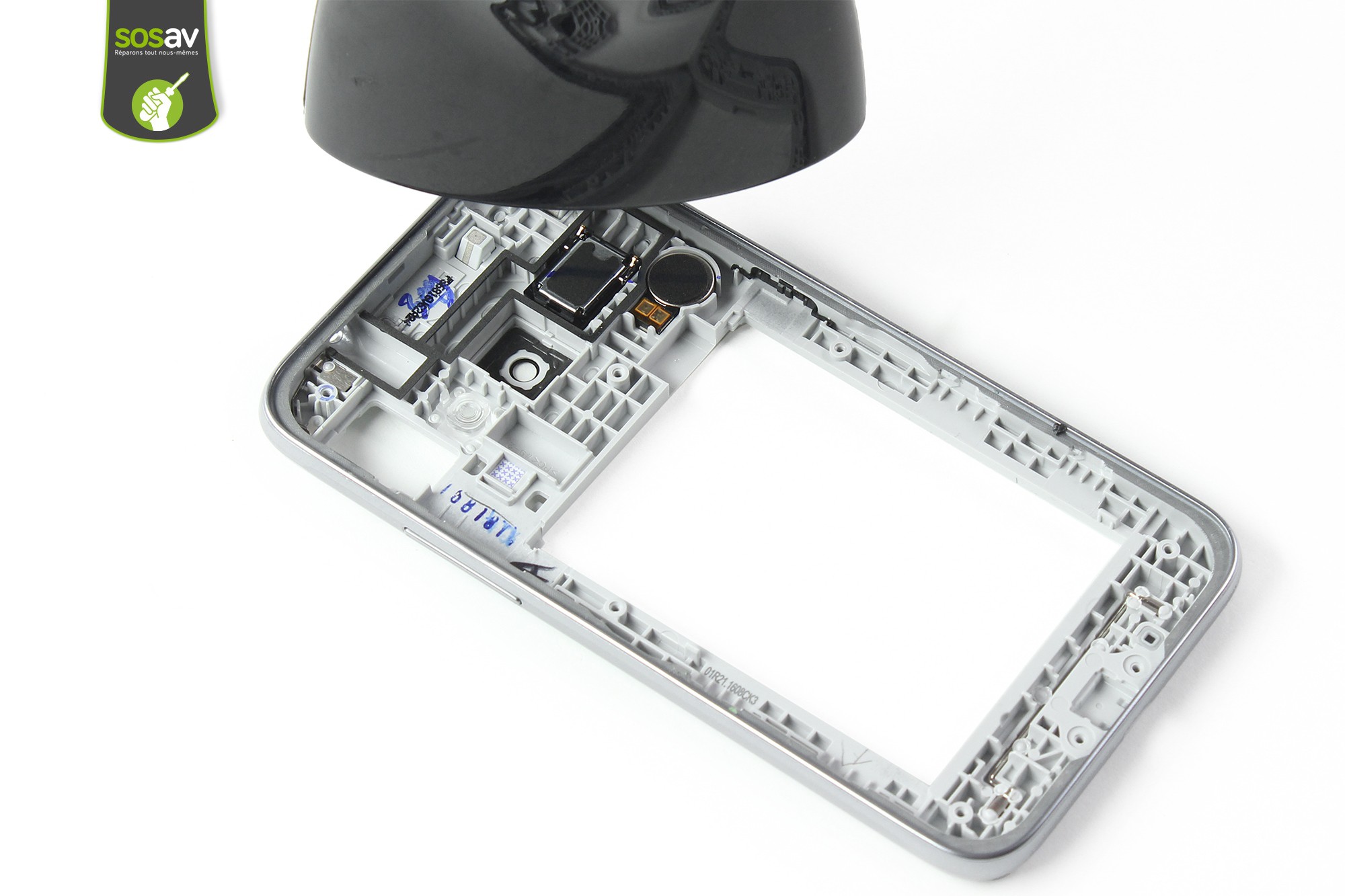

Rechauffez quelques secondes, à l'aide du seche-cheveux, la zone où le haut-parleur externe est localisé.

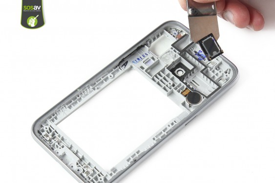

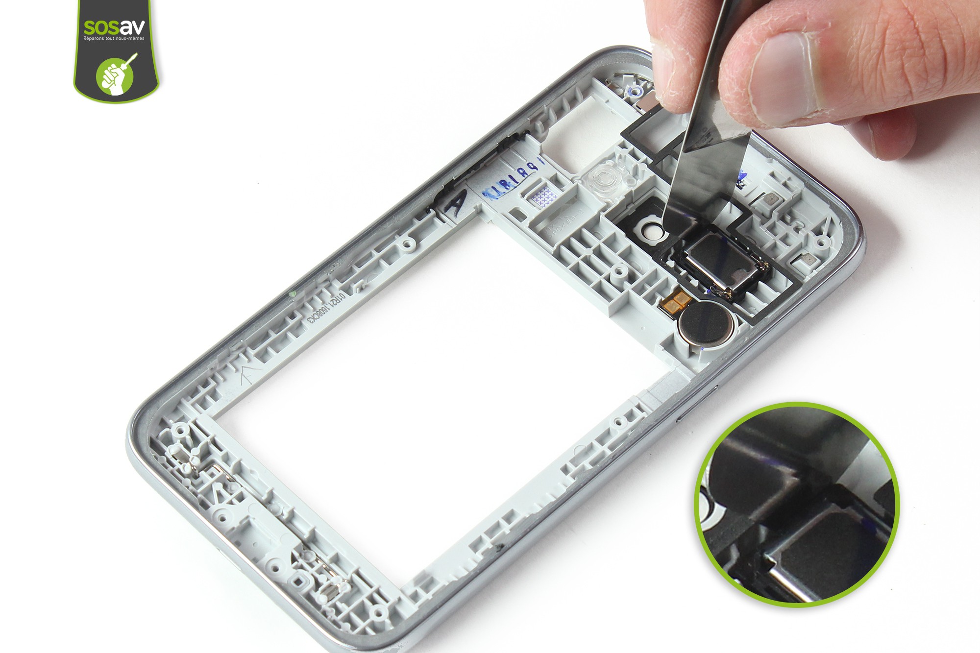

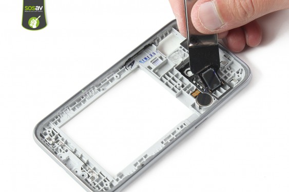

Réutilisez ensuite la spatule iSesamo pour faire levier sur le haut-parleur externe.Procédez à son retrait.

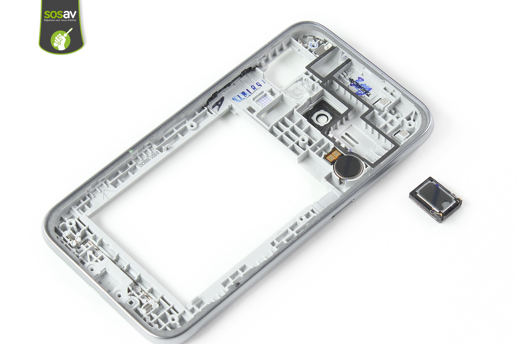

Le haut-parleur externe Galaxy J1 2016 est désormais démonté.En cas de problème de son, remplacez-le par un haut-parleur neuf.
