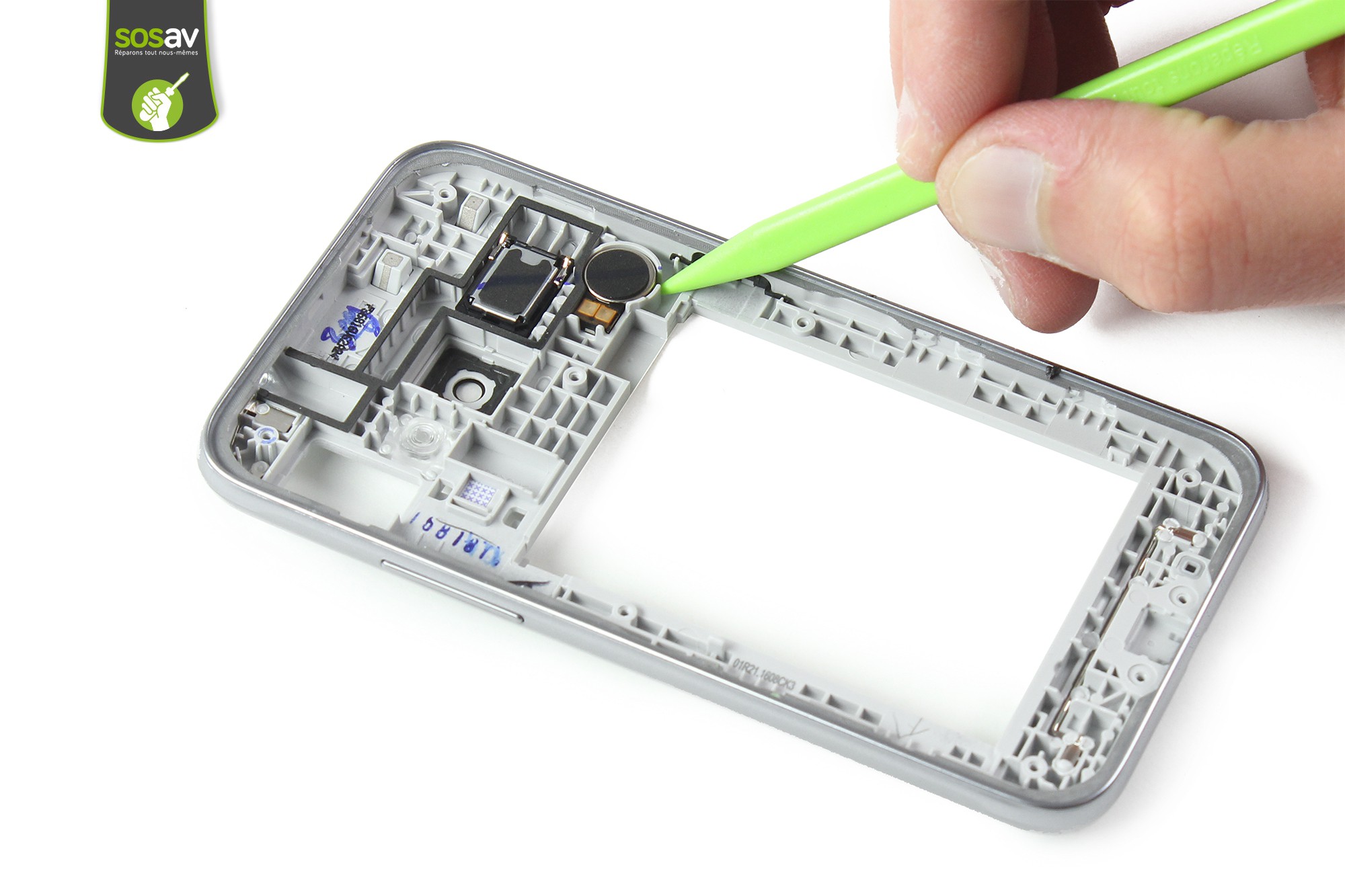

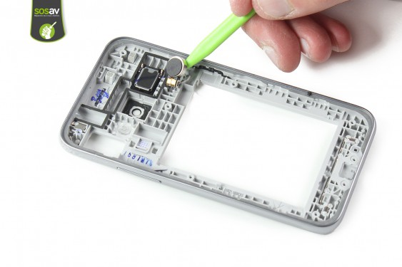

Rechauffez quelques secondes, à l'aide du seche-cheveux, la zone où le vibreur est localisé.

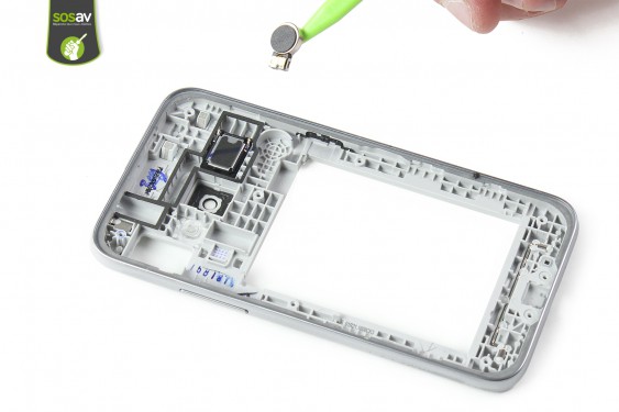

Etape 25

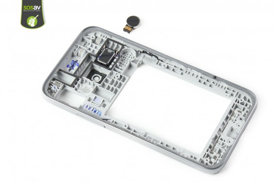

A l'aide de la spatule en nylon, décollez délicatement le vibreur et procédez à son retrait.

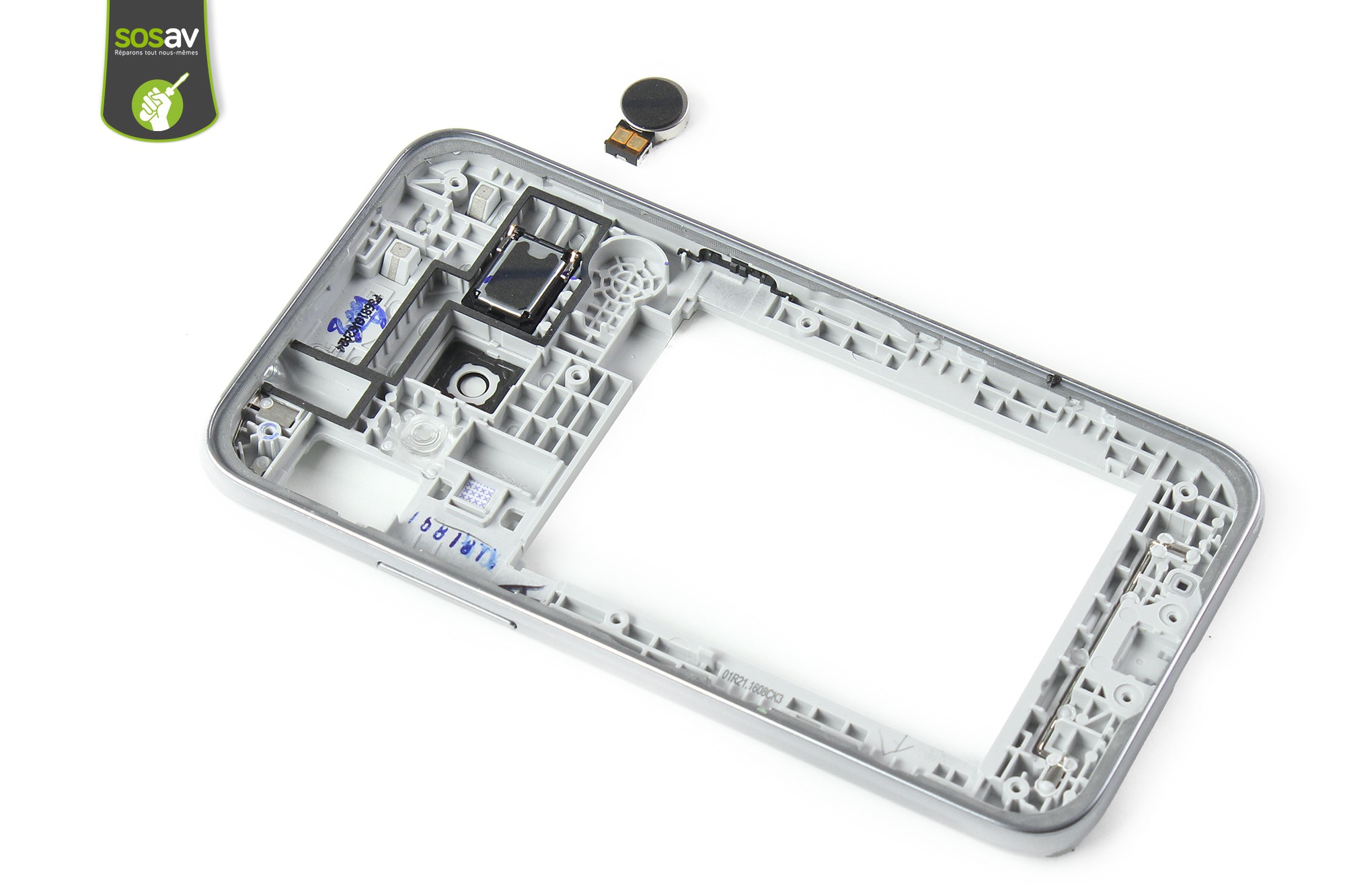

Etape 26
Le vibreur de votre Galaxy J1 2016 est désormais démonté.

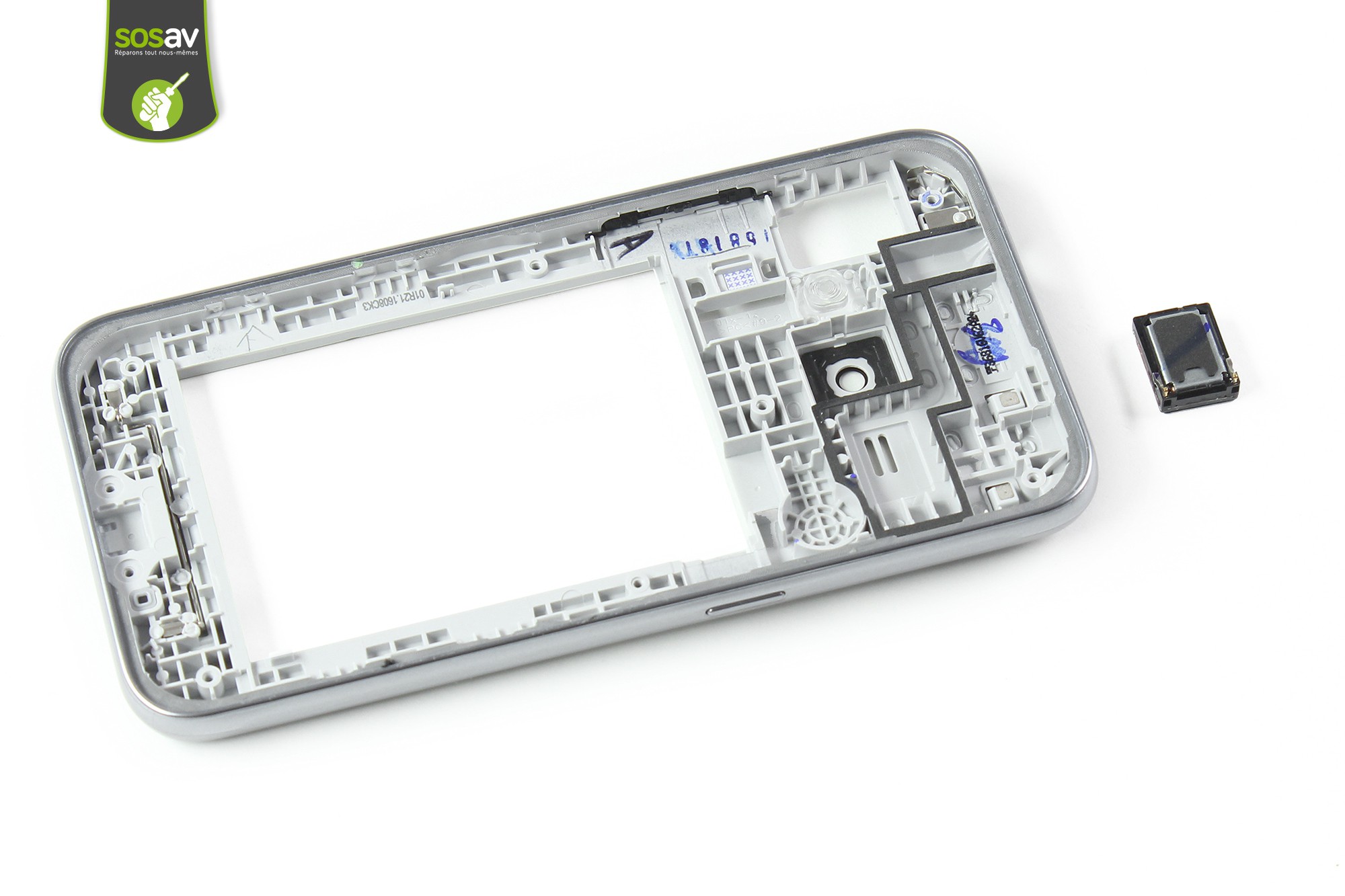

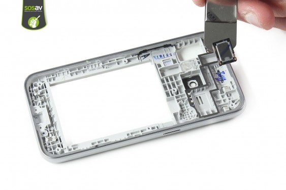

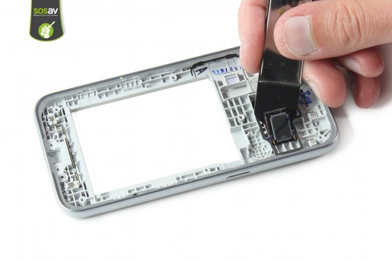

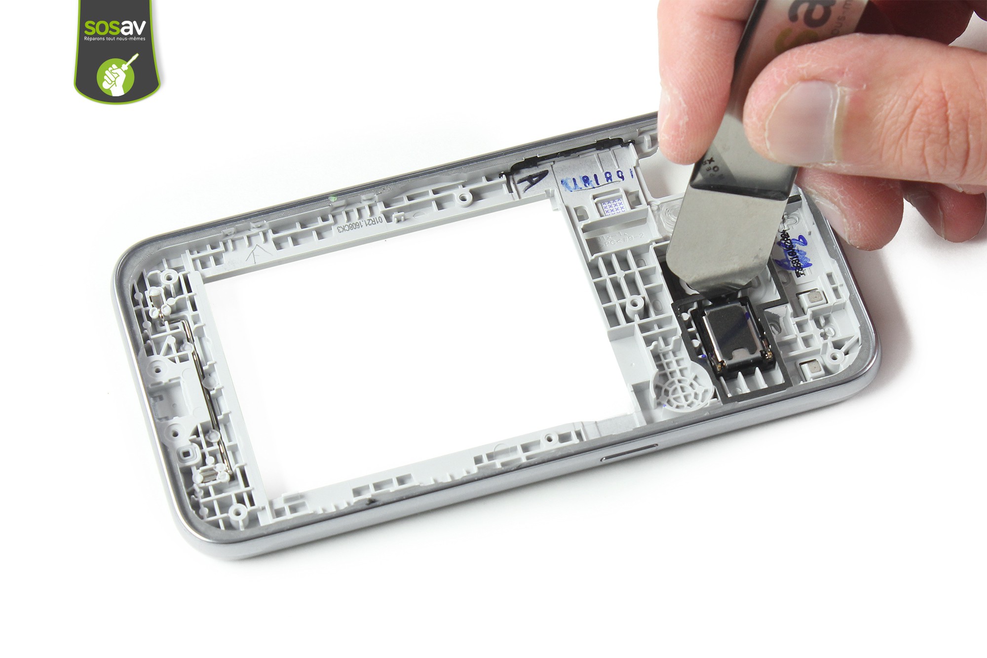

Réutilisez ensuite la spatule iSesamo pour faire levier sur le haut-parleur externe.Procédez à son retrait.
Etape 28
Le châssis complet Galaxy J1 2016 est désormais démonté.En cas de châssis tordu ou abimé, remplacez-le par un châssis neuf.
