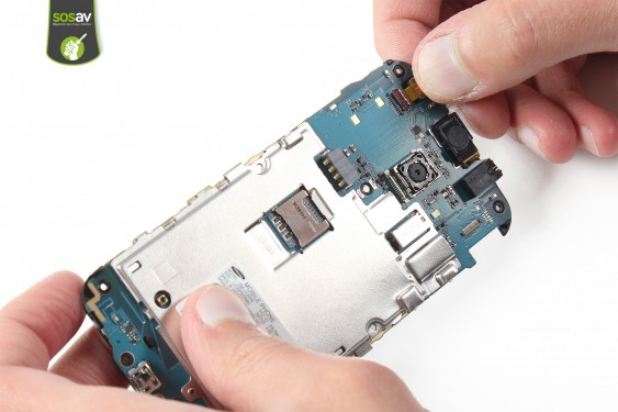

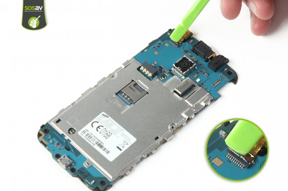

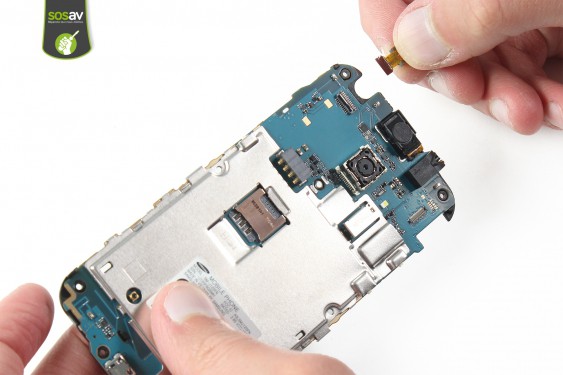

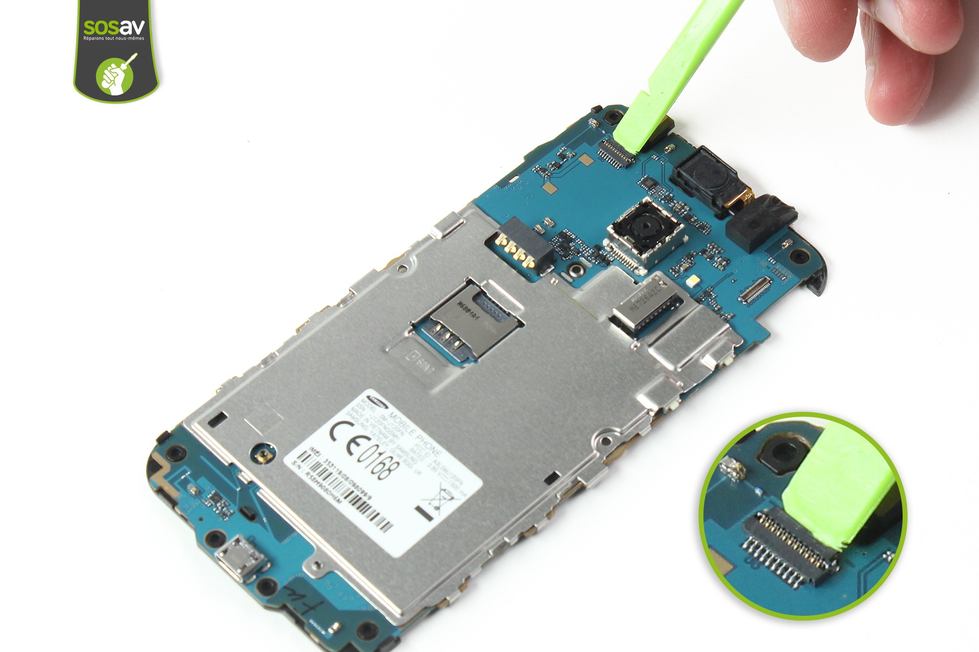

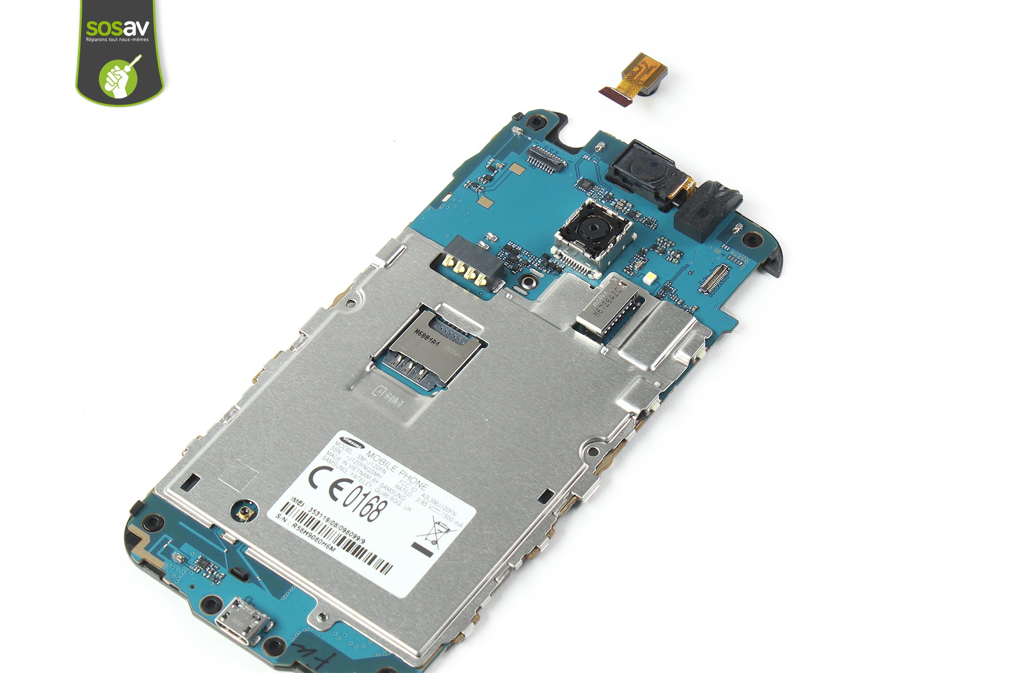

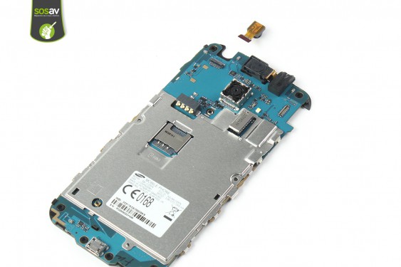

Déverrouillez le connecteur de la caméra avant à l'aide de la spatule en nylon.Saisissez puis retirez a caméra avant.
Etape 25
La caméra avant de votre Galaxy J1 2016 est désormais démontée.

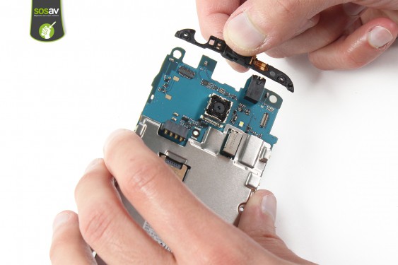

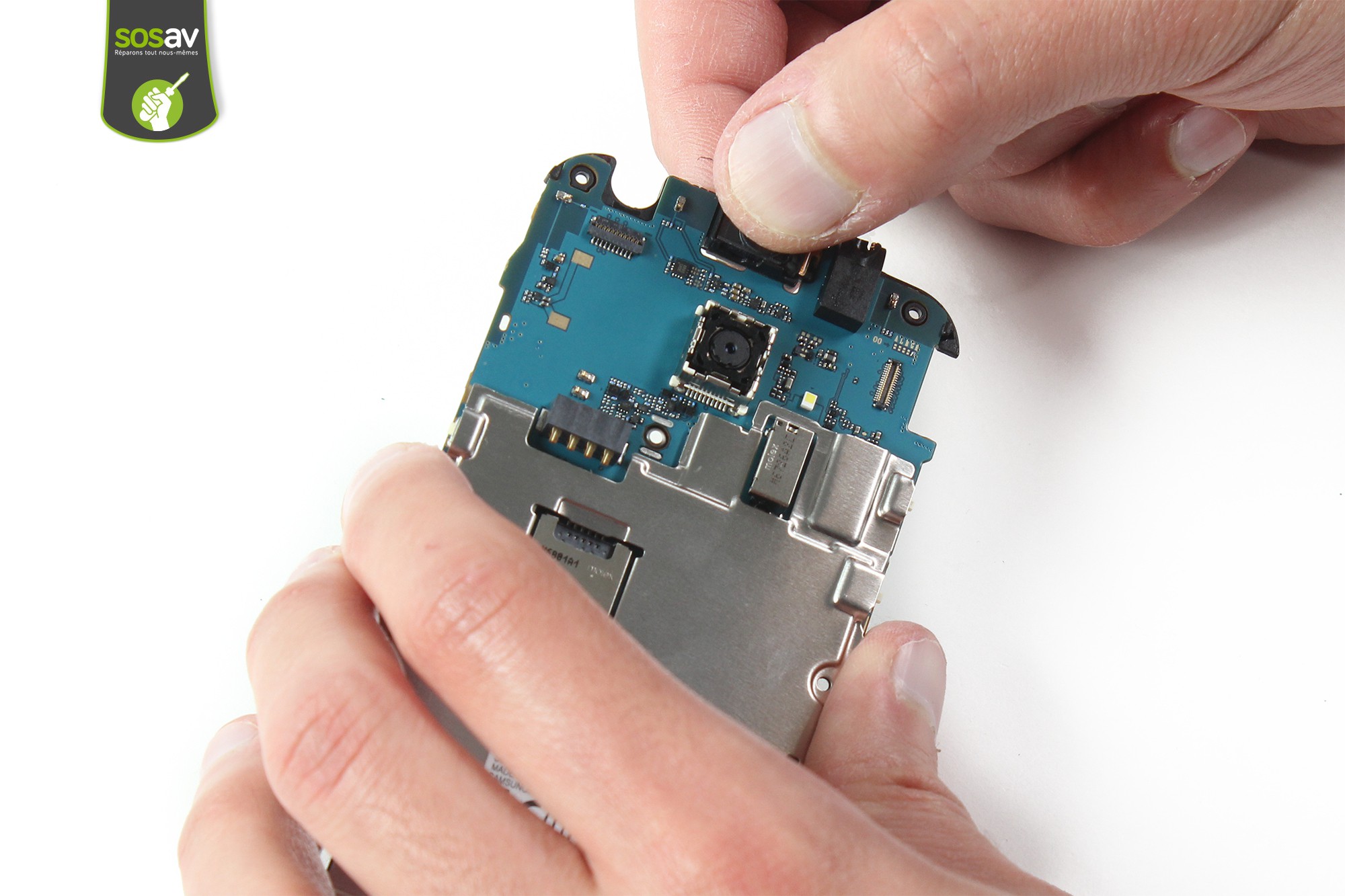

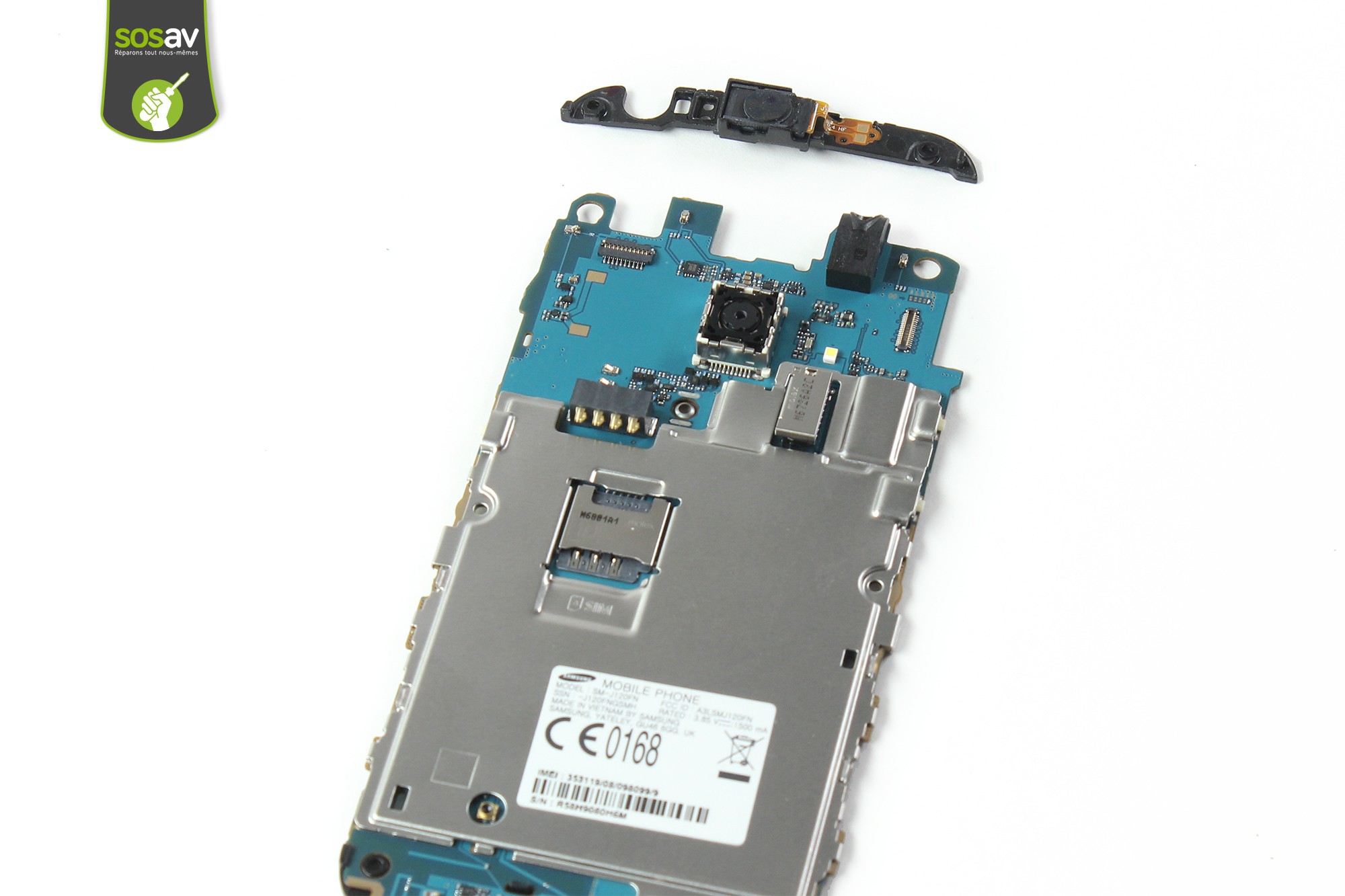

Saisissez le plastique supérieur comprenant le haut-parleur interne et procédez à son retrait.
Etape 27
La carte mère Galaxy J1 2016 est désormais démontée.Procédez à son remplacement par une carte mère neuve si cela est nécessaire.
